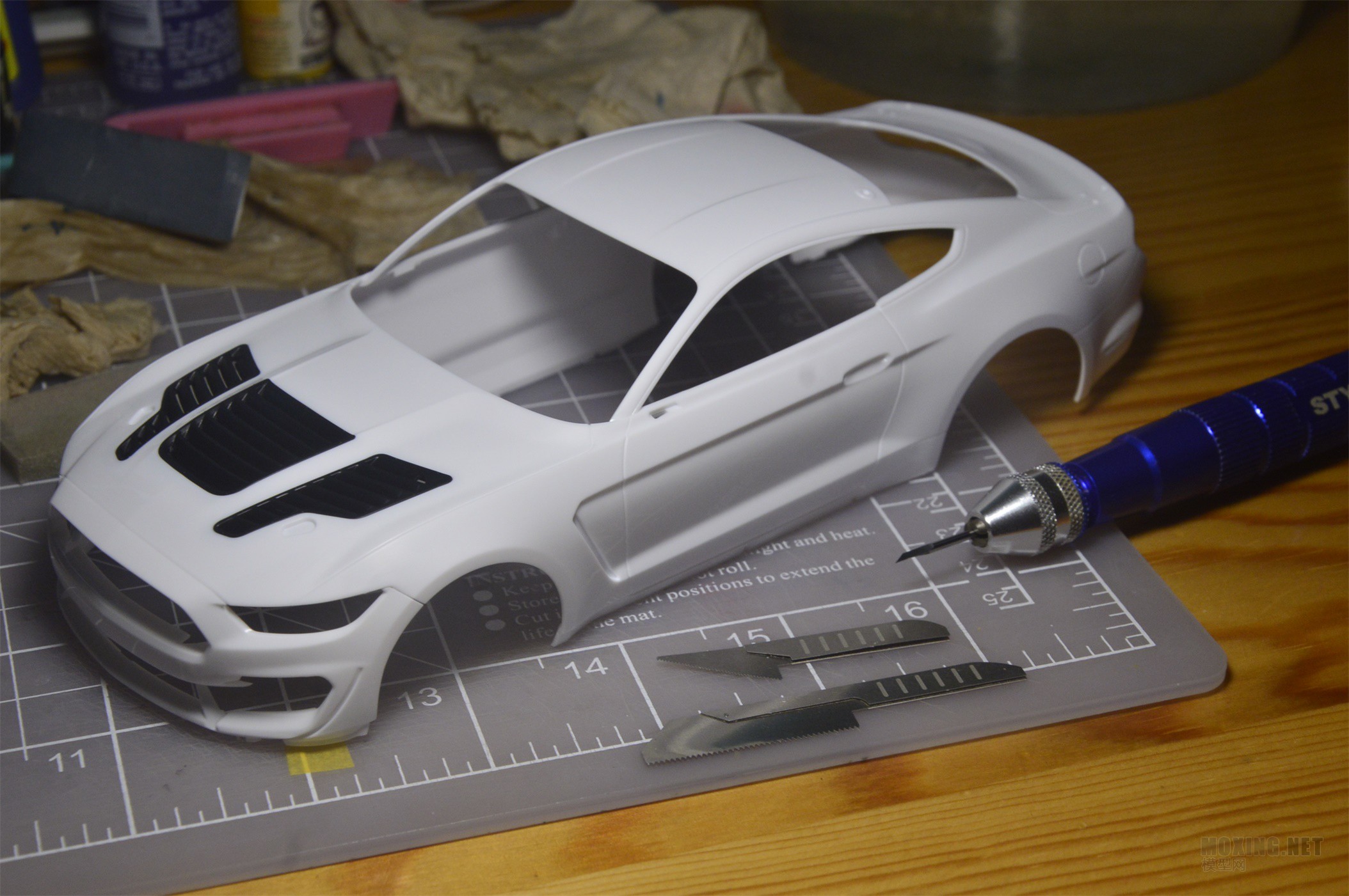

车壳开模虽然非常干净利落,但是整个处理完毕也用了将近三个小时。尽量把所有瑕疵(合模线,水口,缩胶,凹凸不平)处理干净,不要等喷完水补再去弄,漆面每多一层,锐利度便少一分。
我看少部分朋友喜欢把漆面喷得很厚,最后出来的作品总感觉哪里不对劲,其实就是漆层太厚的缘故。
整体打磨在我看来就是弱化细节,弱化锐利度。让本来很锐利的模型变得更肉。
打磨应该是有针对性的打磨,而不是整体打磨(磨掉细节和锐利感)。现在的田宫新品,其素质根本就不需要什么整体打磨了,人厂商好不容易把外形开得足够精准,你这一通乱磨,该磨的不该磨的全磨平了。
下图中的工具是我最爱用的加深刻线的蚀刻片锯,搭配一根0.2mm的刻线刀用来整理线里的残渣。
