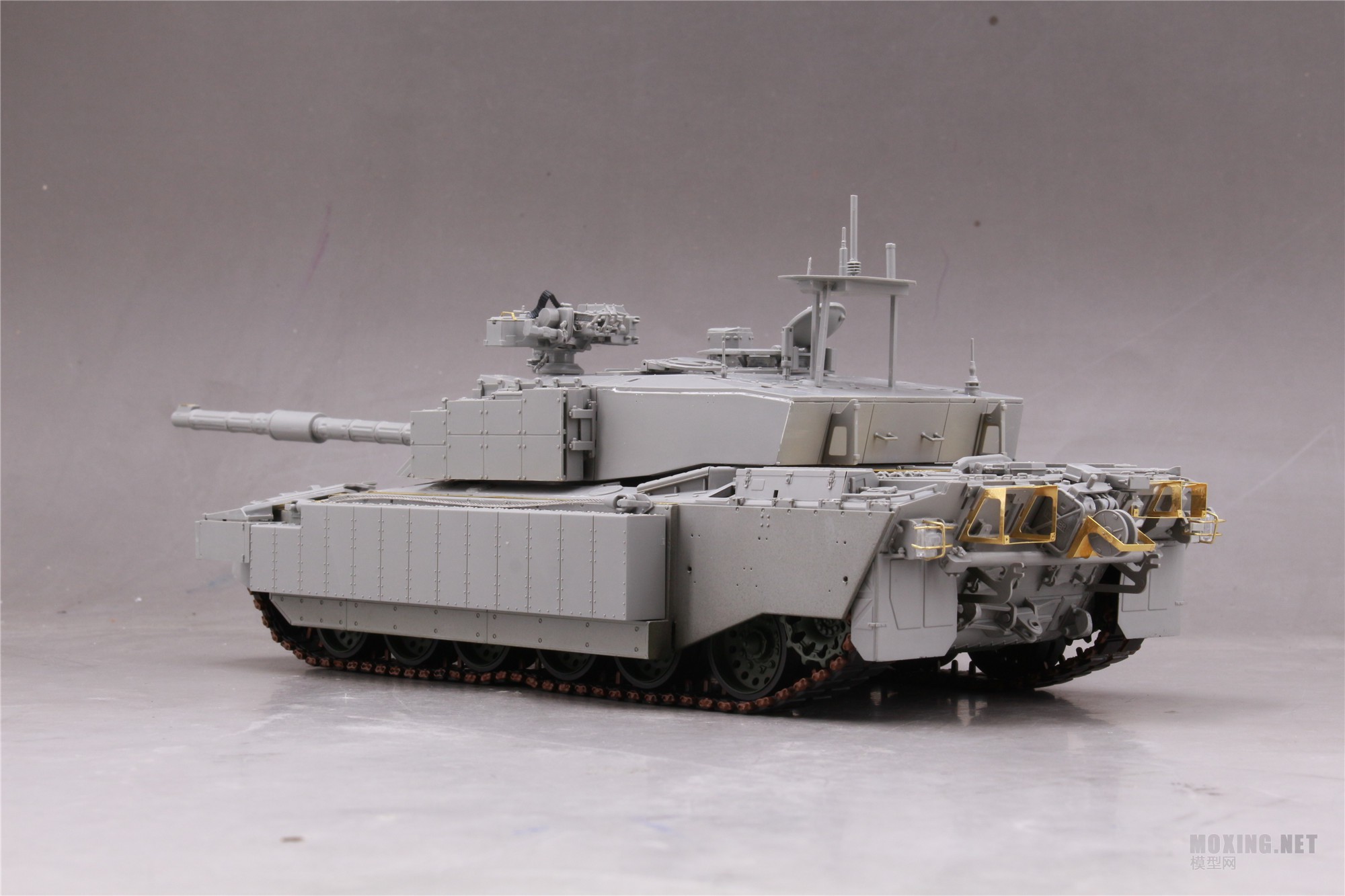

炮塔部分依旧是分片式设计,剪切零件后打磨好水口 根据说明书钻孔。
说明书是先组装炮塔上部 ,这里先将炮塔底部炮盾部分组装完成跟炮塔上部可以整体组装粘结
炮塔粘结后等胶水固化干燥后在进行后续制作,防止胶水没有固化导致炮塔变形
炮塔安装到车体上 整个挑战者雏形初现
武器站部分零件比较小,制作时候请多注意查看说明书零件的安装位置
武器战安装到炮塔上面,相对于美俄德武器战的烟幕弹,观瞄, 大水管一起堆的武器站,英国这个武器站就显得瘦弱很多了
为了后期上色方便 光瞄仪器的护网没有安装部
上车体中间部分有个合页凸起在炮塔安装附加装甲厚会对炮塔旋转有阻碍,剪切之后就可以了。

模型的塑料部分基本素组完成,等待焊接的蚀刻片到手就可以继续制作剩余部分了
