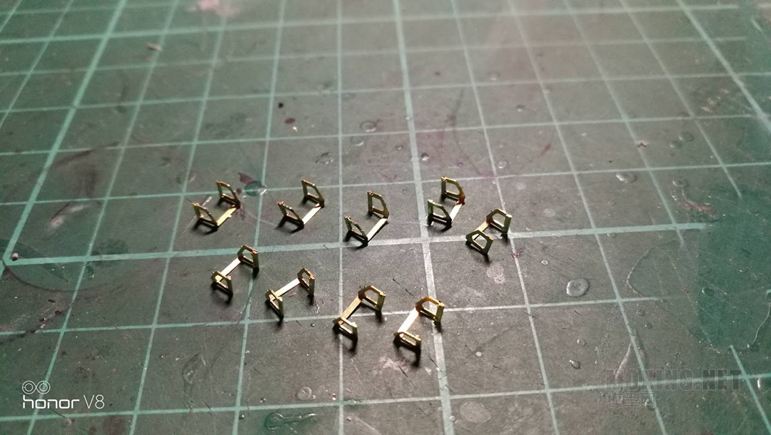

“悟空”的紧箍先来8个,粘在减震环(橡胶)上的

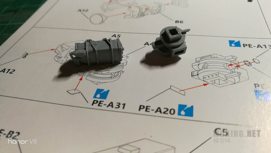

加上了设备箱,上面不少小的蚀刻片点缀,有定位点,把手有相应的定位凹槽,不错。

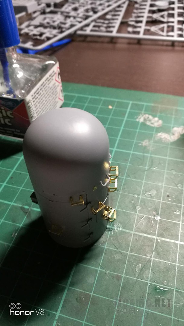

雷达防护罩上布满了各种蚀刻片把手,还好都有定位

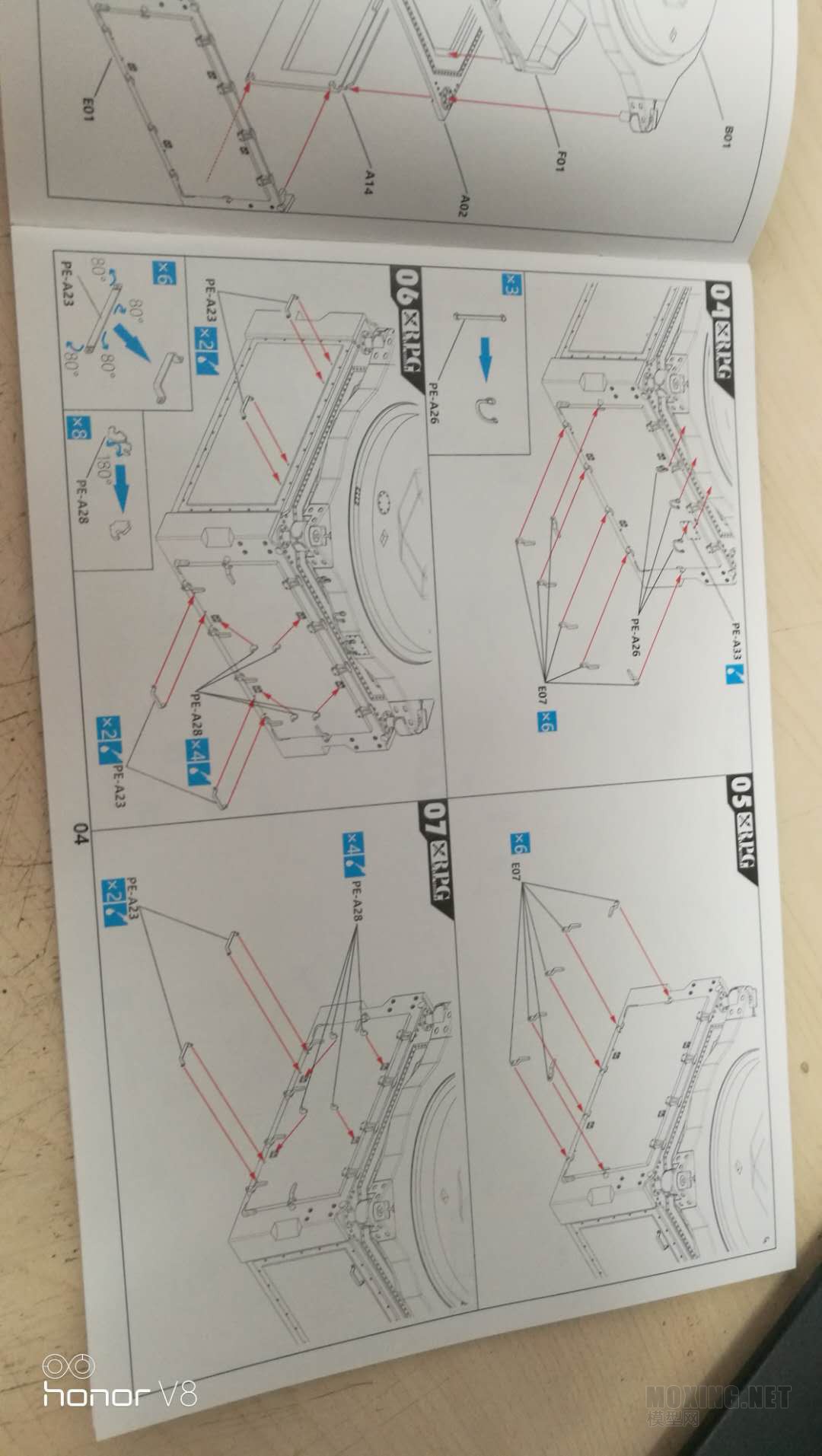

和打火机的对比图,每个上3个齿轮,形成一组,两组,说明书看不清具体粘接位置,没有定位,整体感觉非常喜像搜莫的产品了,基本靠蒙了。

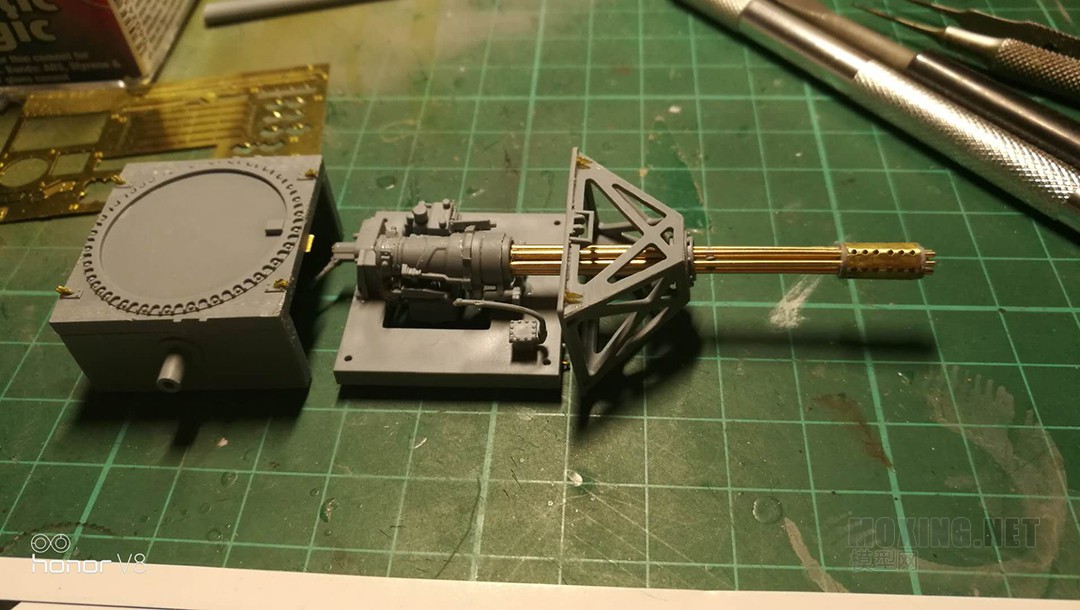

火炮的制作,本来有很多图,不知道哪里去了。这里简单的描述下,很重要!
不要按照说明书的顺序去安装金属炮管,我照着做的,结果最后炮口往外推出时很困难,还把好不容易成型的圆滚滚的炮口蚀刻片弄瘪了,郁闷!!!!
一定要把不同的炮口塑料件组件一个个组装进去,最后在上炮口蚀刻片和炮口前端的塑料片,炮管的塑料定位片上的眼都要扩大一些,否则金属炮管插不进去。
