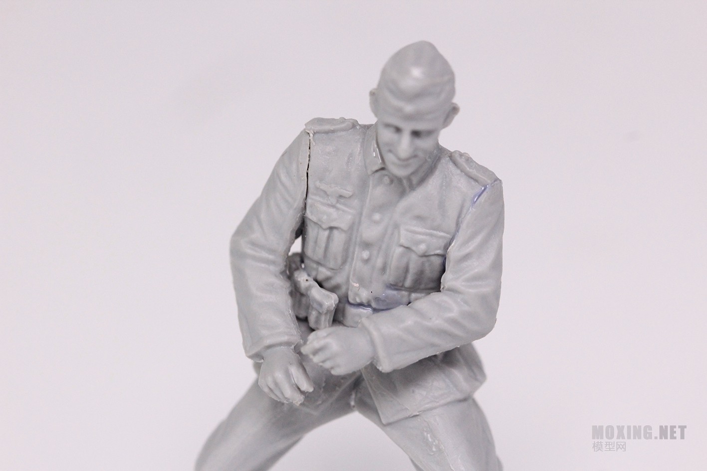

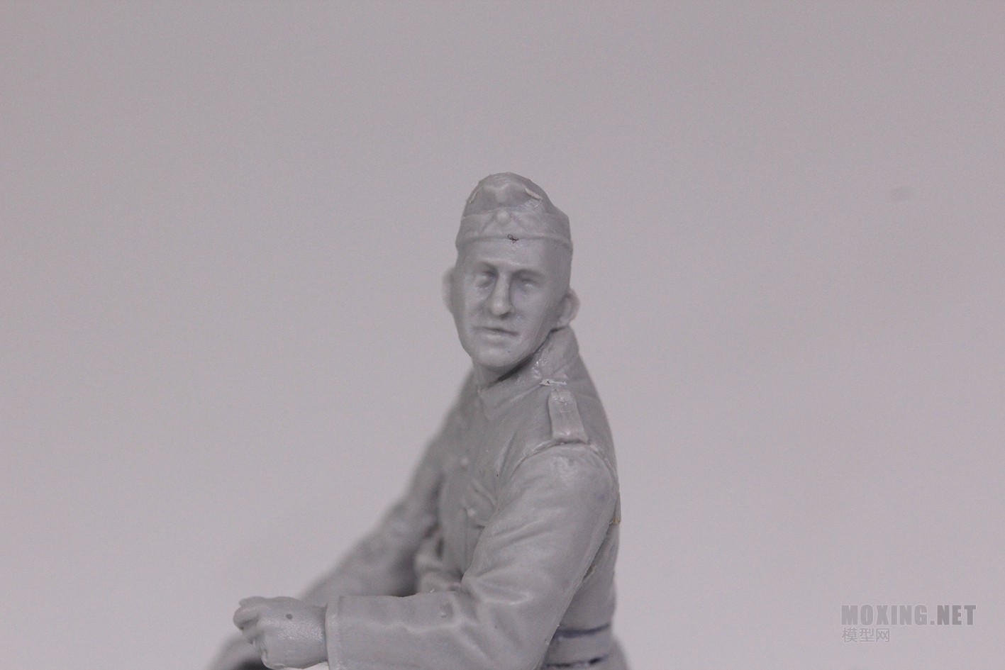

兵人躯干部分有两种样式可以选择,两者的区别在于一个穿了背带一个没有,
上半身两侧手臂的粘合度一般,需要适当调整结合面,兵人合模线比较明显需要自行刮除,面部表情较好,腰部子弹匣与躯干部分密合度一般,

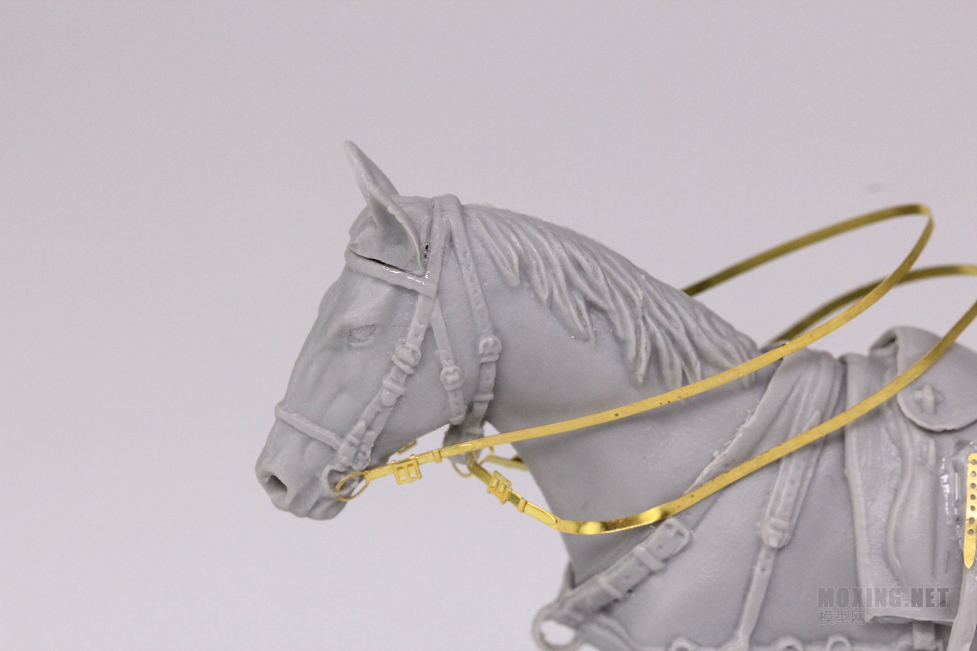

头部,此处我对马的眼睛内轮廓进行了加深,这款马耳朵和马头的契合度较好,

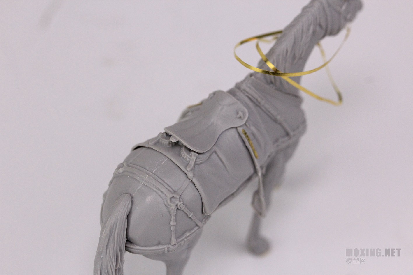

马鞍

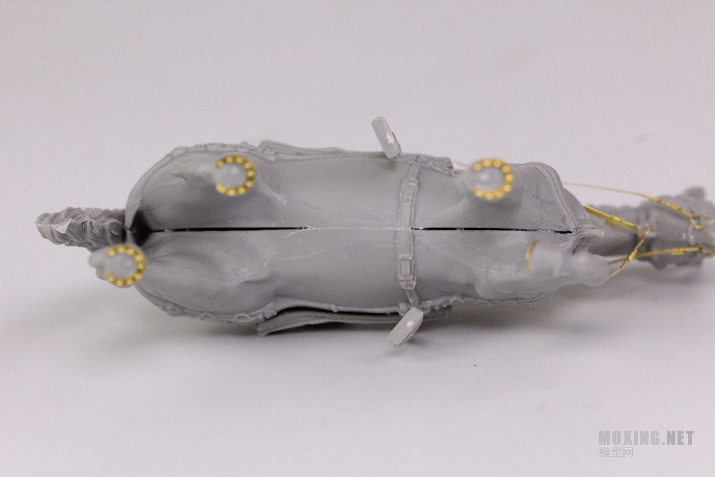

套件给出了马蹄跌蚀刻件

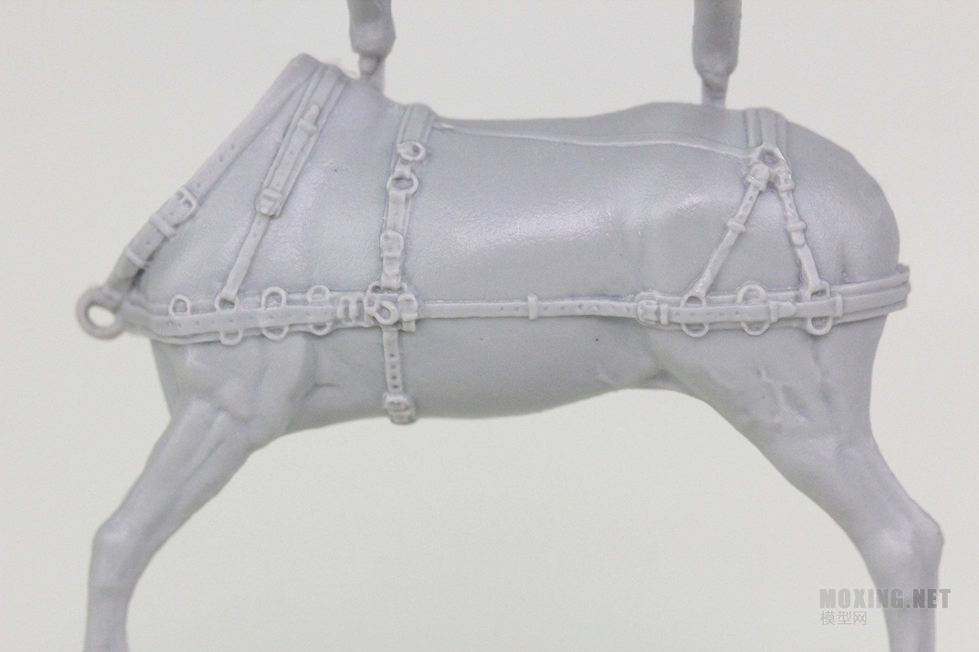

马腹部可以看到两条缝,不过由于是实在马腹部位置,只要填掉前半身的缝隙即可,

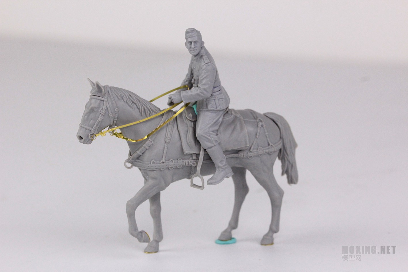

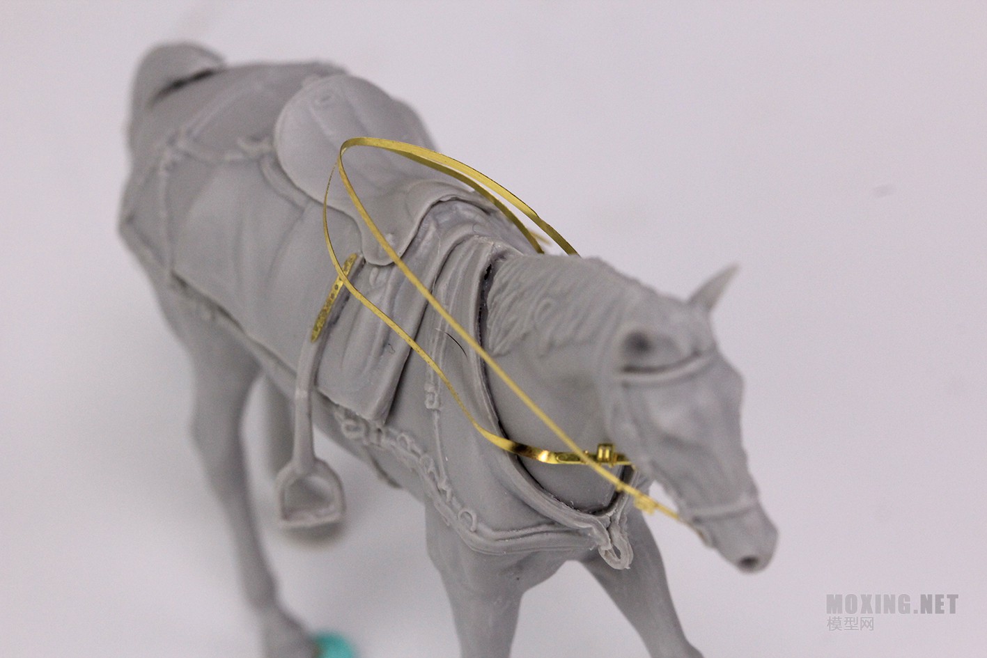

将兵人配上马后的效果,可以看到缰绳厂家虽然给出了蚀刻件加以制作,但是较难制作出自然垂坠的效果,还有就是兵人手部要想真实展现手握缰绳的动作,需要自行对手进行修整。如果需要展现脚穿在马镫里面也需要胶水辅助。

对了,前面忘记说就是,两匹马的马头和马身的结合处上部的地方需要进行打磨,这匹我打磨有点过了,所以从这个角度可以看到明显的缝,

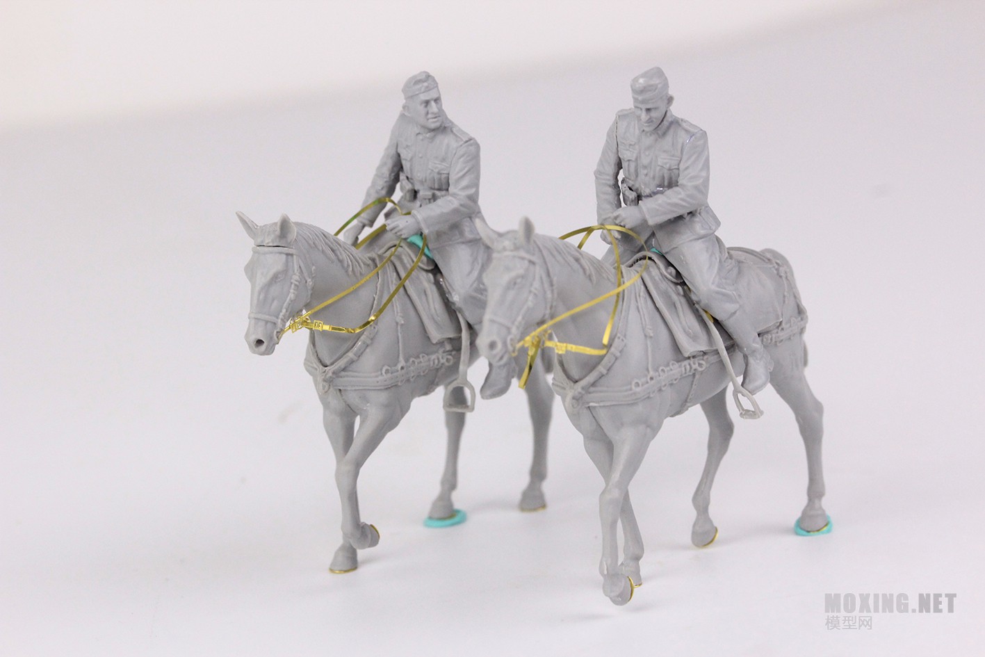

在看下骑上小人的效果,主要还是前面提到的缰绳和马镫的问题,需要自己小改动一下。
最后来看下双马的效果
