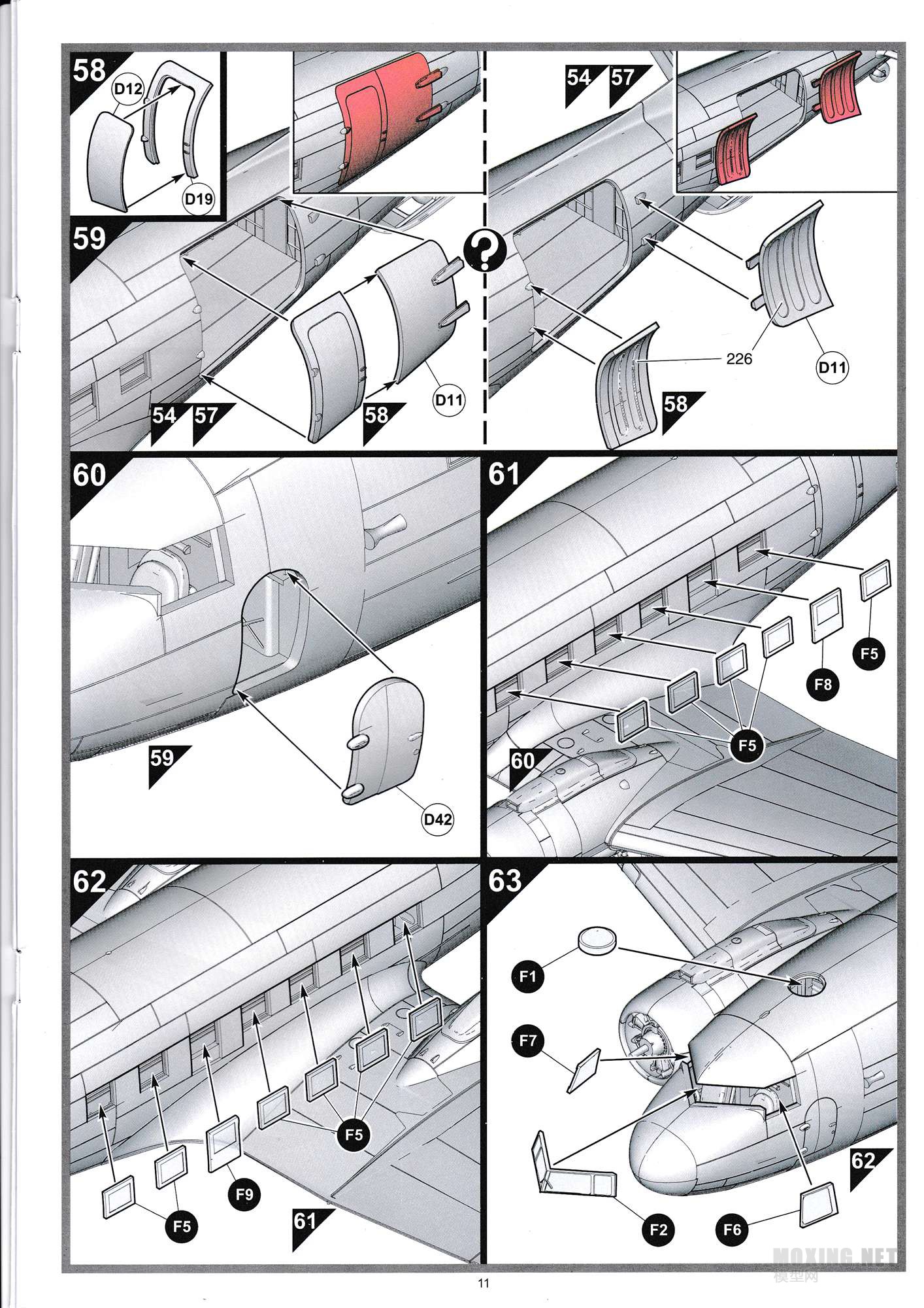

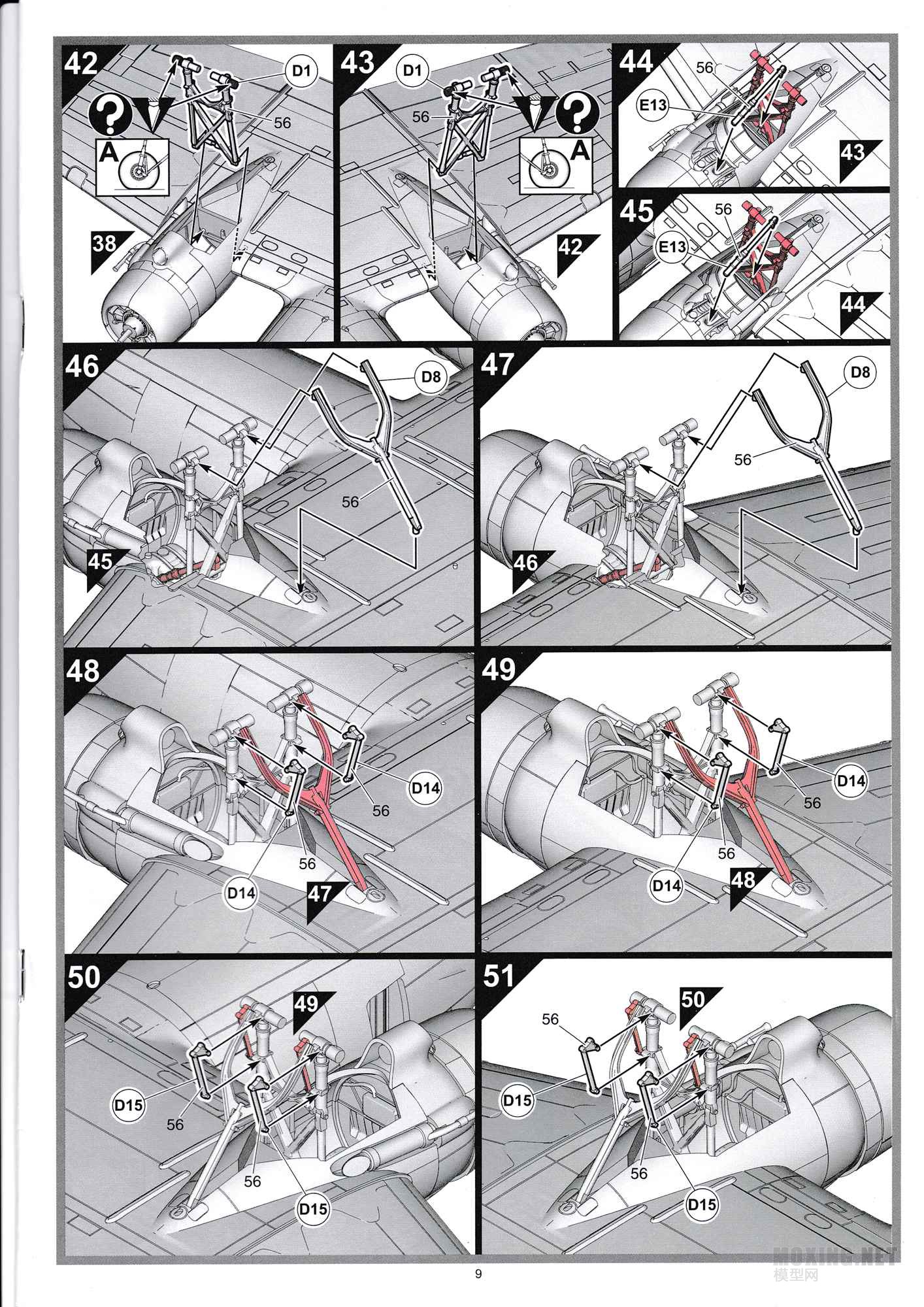

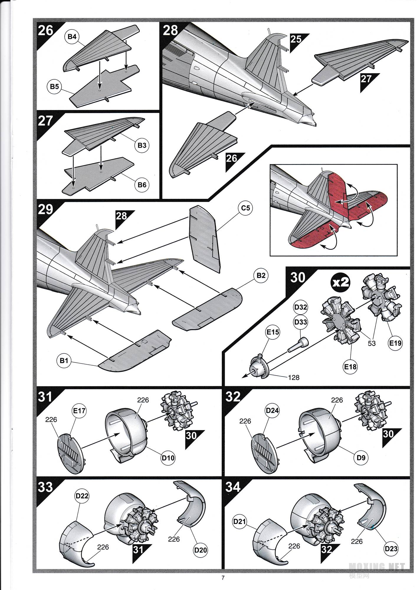

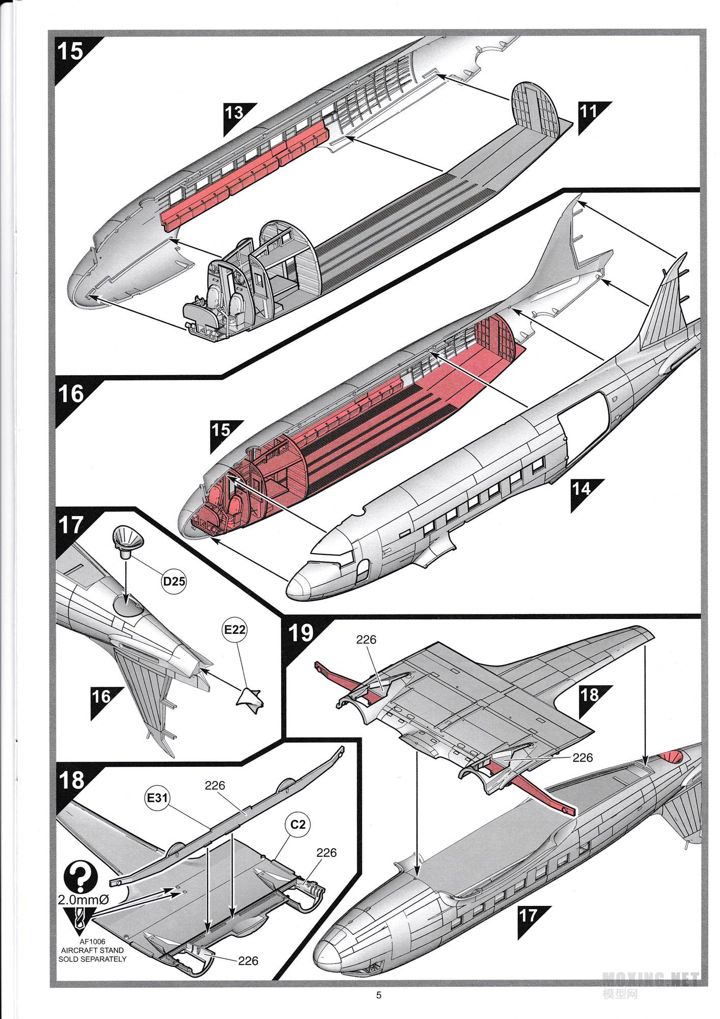

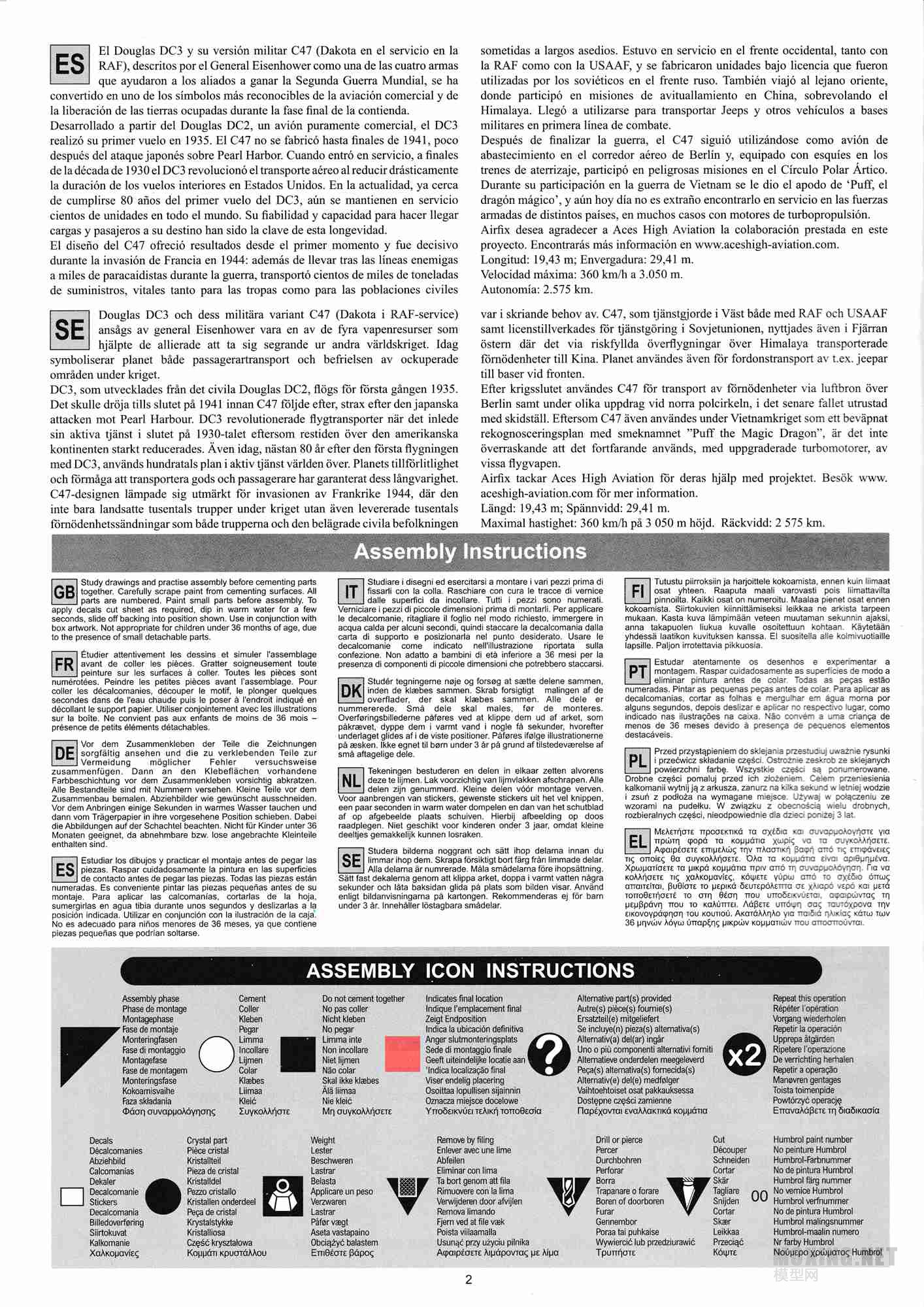

2、Airfix
Airfix的说明书也是彩色印刷,整体水平比伊达雷利高一个档次。
很多玩家可能发现了,Airfix现在的说明书里会有这么个彩蛋,所有飞行员脸部都是这种搞笑款,笔者猜测可能是放了Airfix的工作人员头像
