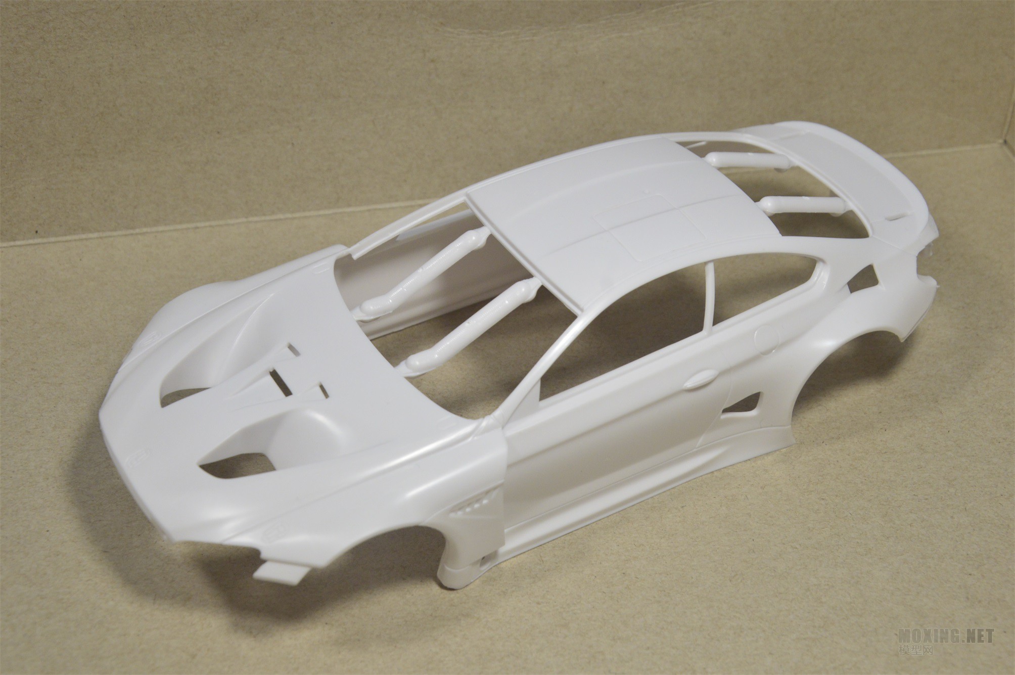

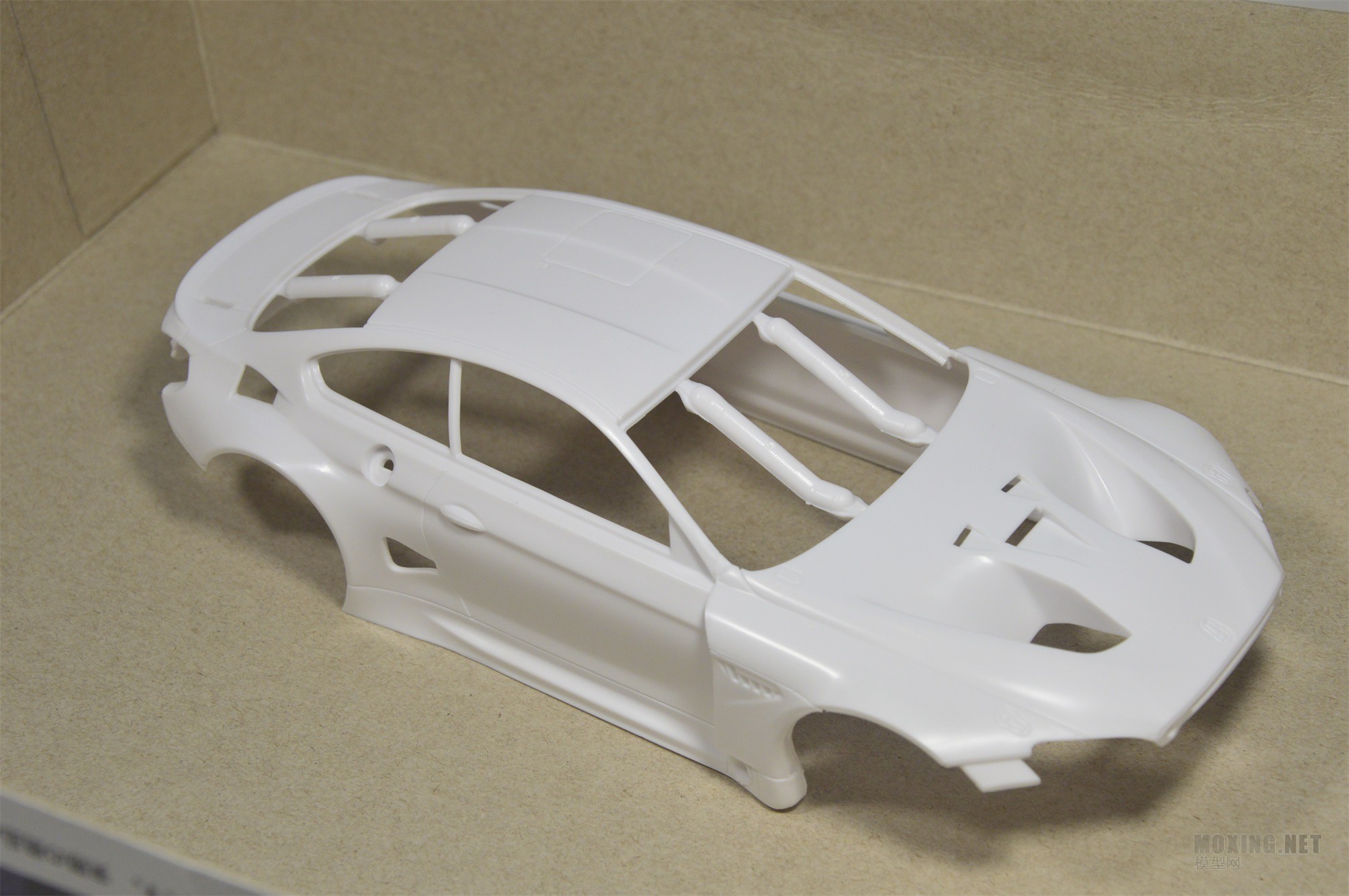

先来看车壳,我个人感觉一般般吧,主要还是看跟谁比咯。
塑料状态是会看起来比较肉一些。
有些地方有溢胶。

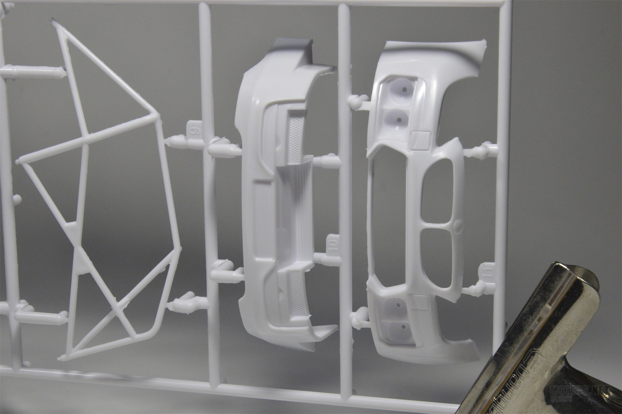

B板件:
这几个零件溢胶有点重...
BMW的标志性前脸。

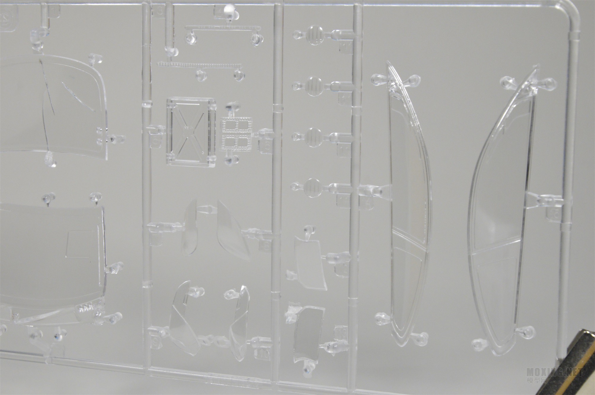

透明件:
我这盒中奖咯,后车窗部分被压出裂纹了。
后期可能会整体喷黑来掩盖这个问题。
透明件的通透度倒是非常不错的。

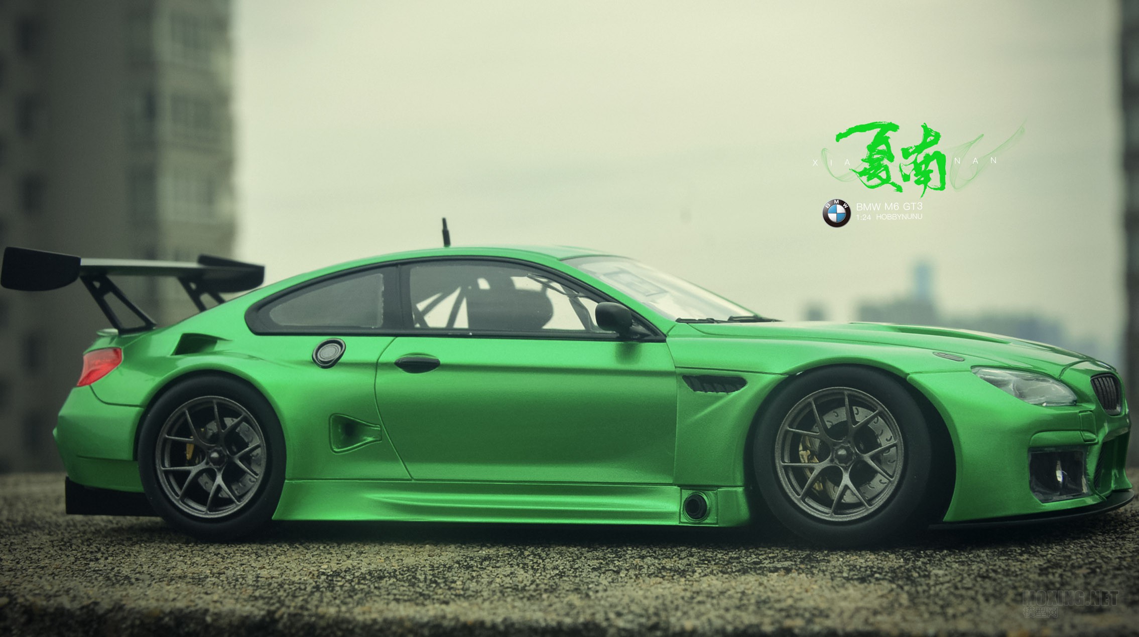

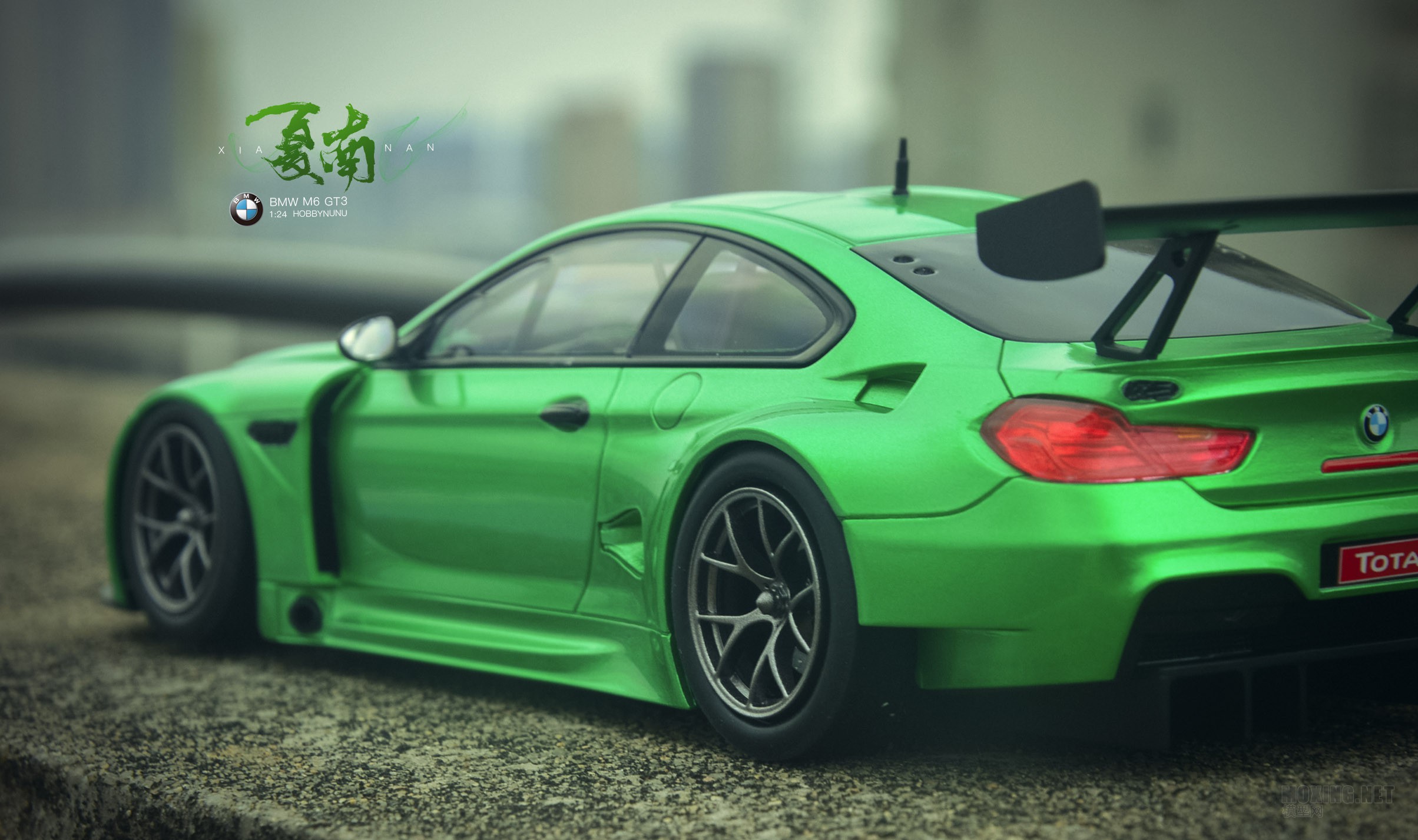

成品照:
总结:
本套件CAD建模设计都是没问题的,板件分配合理,分件科学。
说明书的排版,设计,颜色指示,组装说明,都是上级水准。
问题在于模具制作太粗糙。
简单的说就是一流的设计师做完了设计,却给了三流的工匠来实际制作。
最后出来的东西,跟预设差距太大。
我个人猜想是因为新厂商,没有模具制作能力,只能找代工。
而这个代工,或是能力问题,或是根本就没把这项小单当回事。
各种工序都是敷衍了事。
开头是最艰难的,好不容易出来一家新的厂商愿意出民用,
希望厂商能坚持下去。也希望厂商能找到更好的代工合作伙伴,或是自己建立模具和注塑生产线。
如果厂商不是玩票性质的话,早一日建立自己的生产线,就早一日获得大家的认可和支持。
组装过程还算顺利,没有什么让人抓狂的地方,这一点甚至要超越某些老品牌的某些民用套件。
成品比例,线条都算不错,如果不是像我这么赶的话,仔细修整,加加细节什么的,还可以更好。
我仅仅是按说明书装好而已,时间大半都是花在了车壳的上色和抛光上。
因为没有按说明书的涂装和配色来。从开始制作到完成,只用了十天左右。
