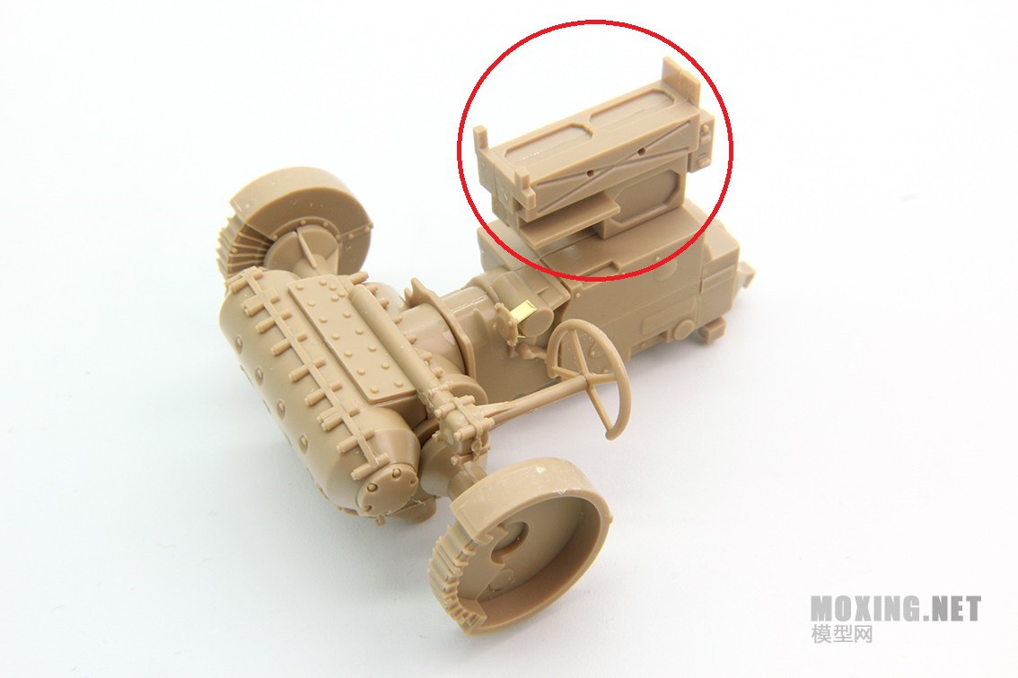

考证党们,检查一下你的内构虎,下图红圈位置是不是跟你的实物不一样(实物图来源:模型网测评)?
不一样?那说明你严格遵照了说明书的组装步骤。
完善方案如下:
微信图片_20180505204709.jpg 003532hok45v5sv7snllv3.jpg 补一张实车考证图(K24/K78应该是Fug 车内/车际无线电通话系统,K17为驾驶员潜望镜备用镜片):
希望你完工后没有扔掉剩余的板件……
