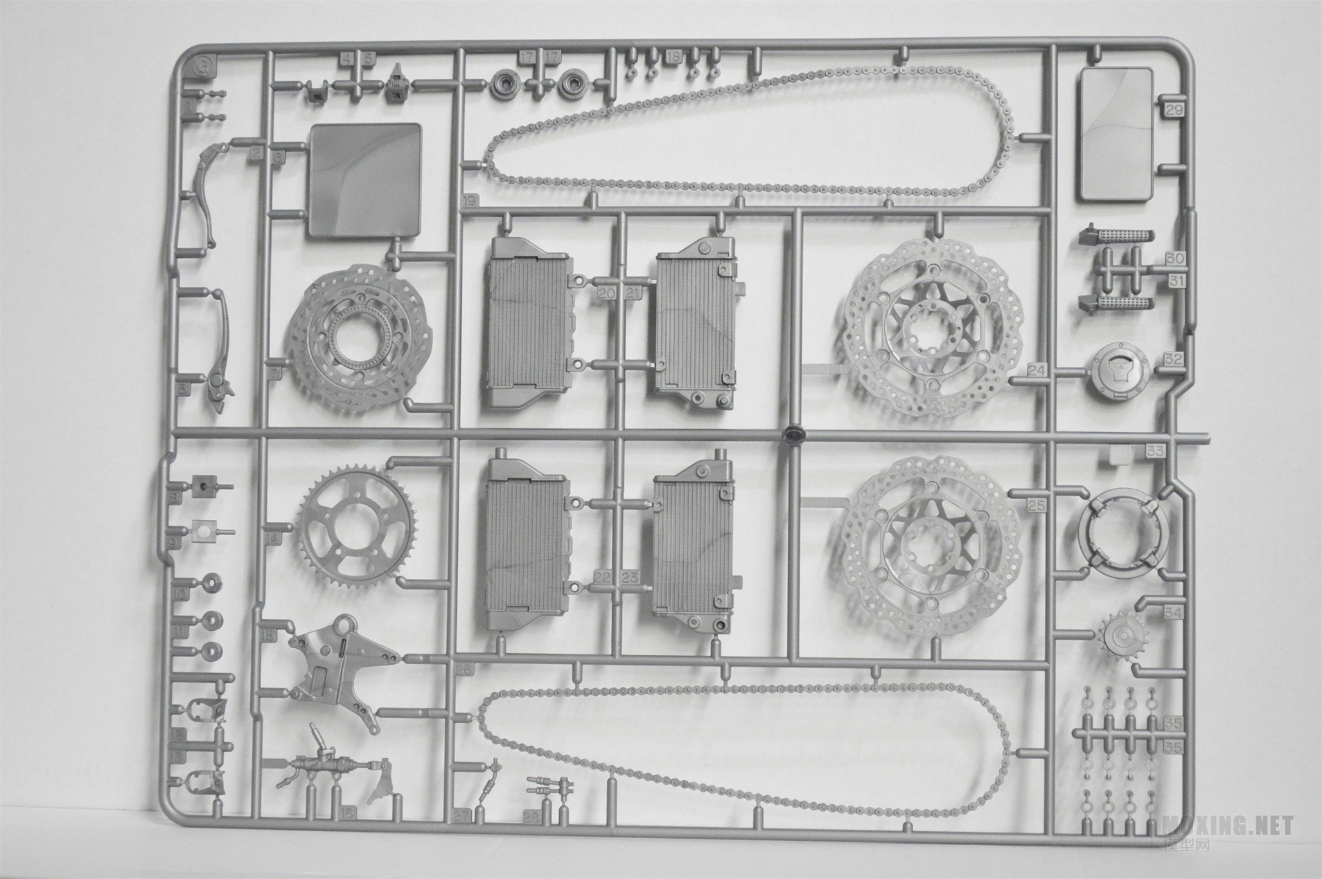

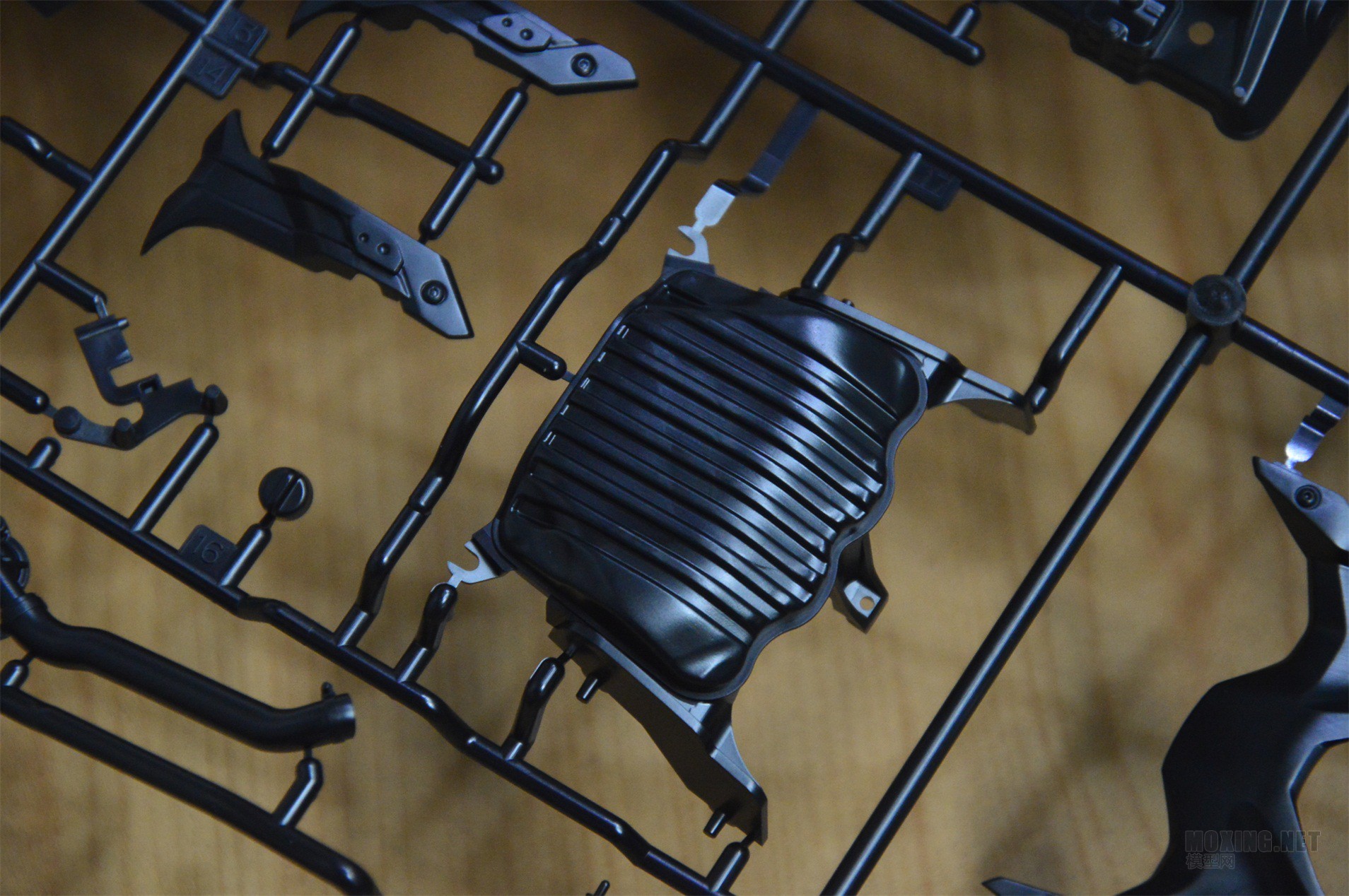

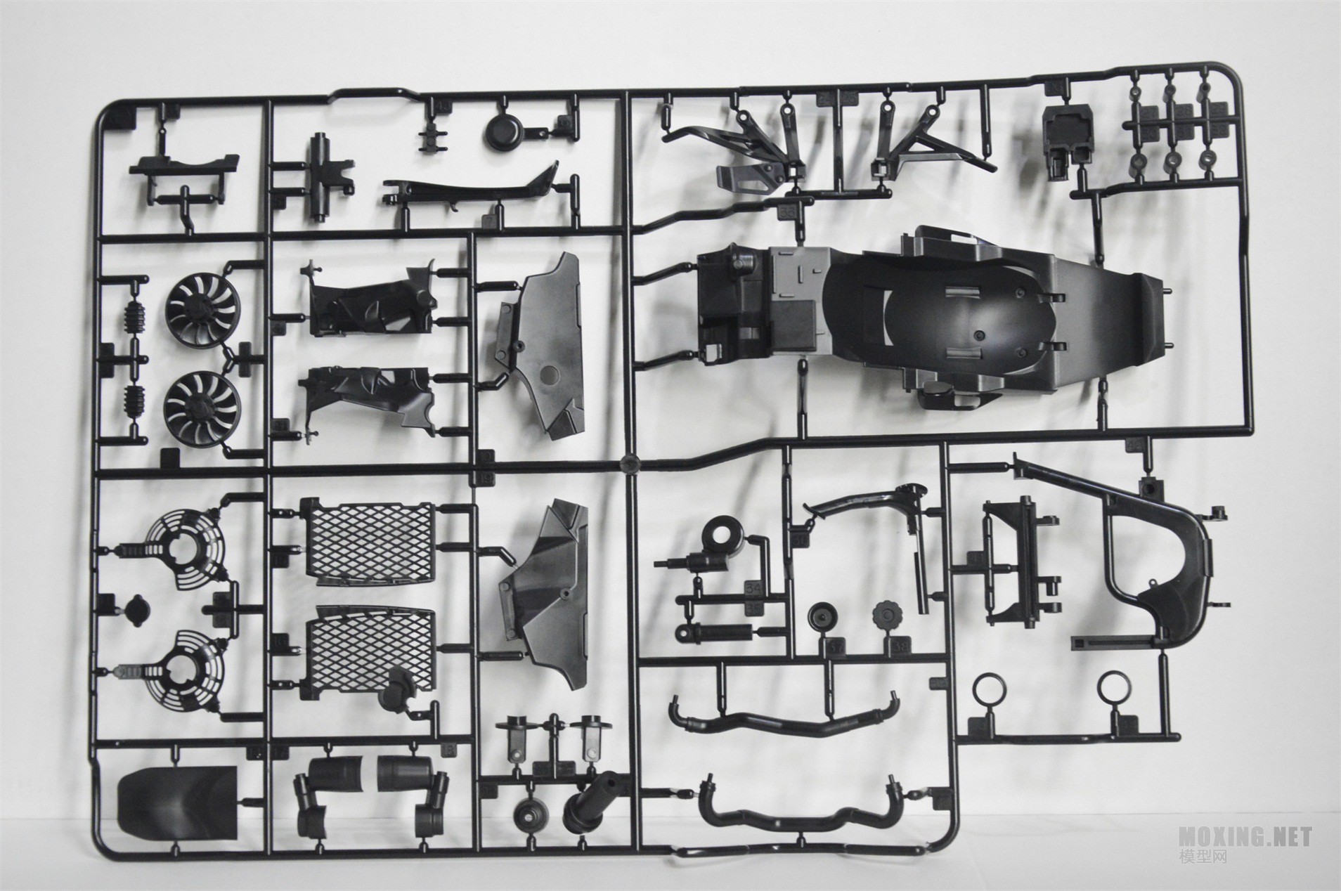

板件部分:
从A板件开始依次拍摄。由于板件过多,只挑有特色的地方讲解一下。
A板件
B板件
C板件
D板件
E板件
F板件
电镀件这次不知道加了什么新技术,感觉上对指纹的抵抗力有所增强。难道是疏油层~
但是我收到的这盒套件,电镀件上有三四个地方居然沾染上了类似灰尘的东西。虽然很小,不明显。但该洗的还得洗。
我个人对电镀件实在不感冒,除了后视镜和车反光罩之外,我认为别的件都不需要搞成这样。
沾染指纹还是小事,总觉得这种亮闪闪的东西给人一种廉价感和轻浮感。不知道有没有人跟我是一样的感受。

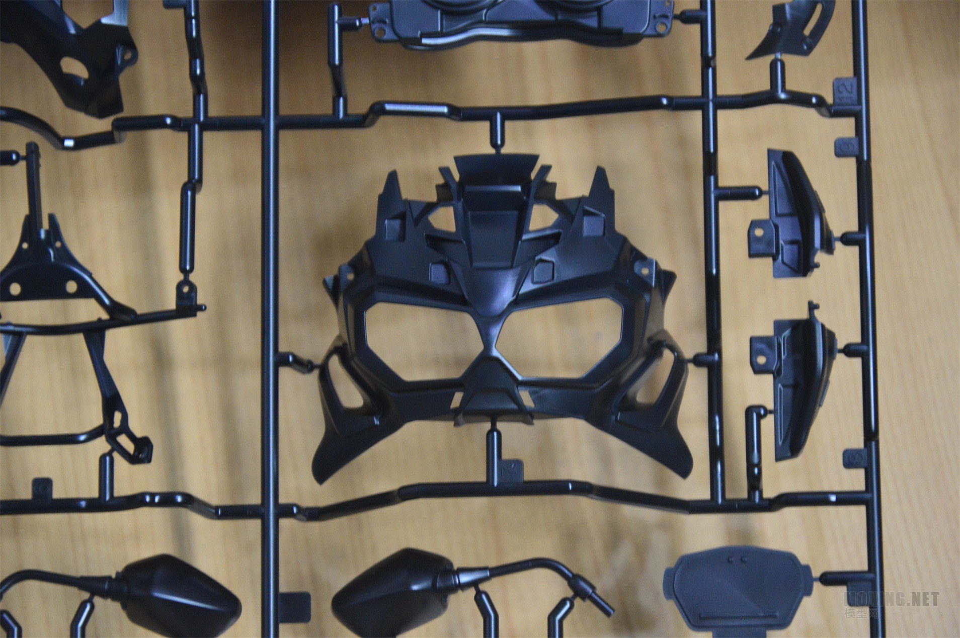

H板件
J板件
K板件
本套件的亮点之一。
轮毂部分。左边的是定位器,以免装错。
M板件
高超的开模技术啊,虽然我不懂模具技术。但也觉得这两块板件真不是哪家厂商都能做出来的。
ABS材质,别看它细,柔韧性很好。
L板件
每个分件上都有数字编号,以免装错。
N板件
这次的车外壳,只有一个地方需要做无缝。
P板件
透明件。
Q/R板件
尾灯上有两道非常细的划痕。以前做别的套件也发现过这种划痕,可能都是在脱模时由于模具不够科学造成的。个人瞎猜。

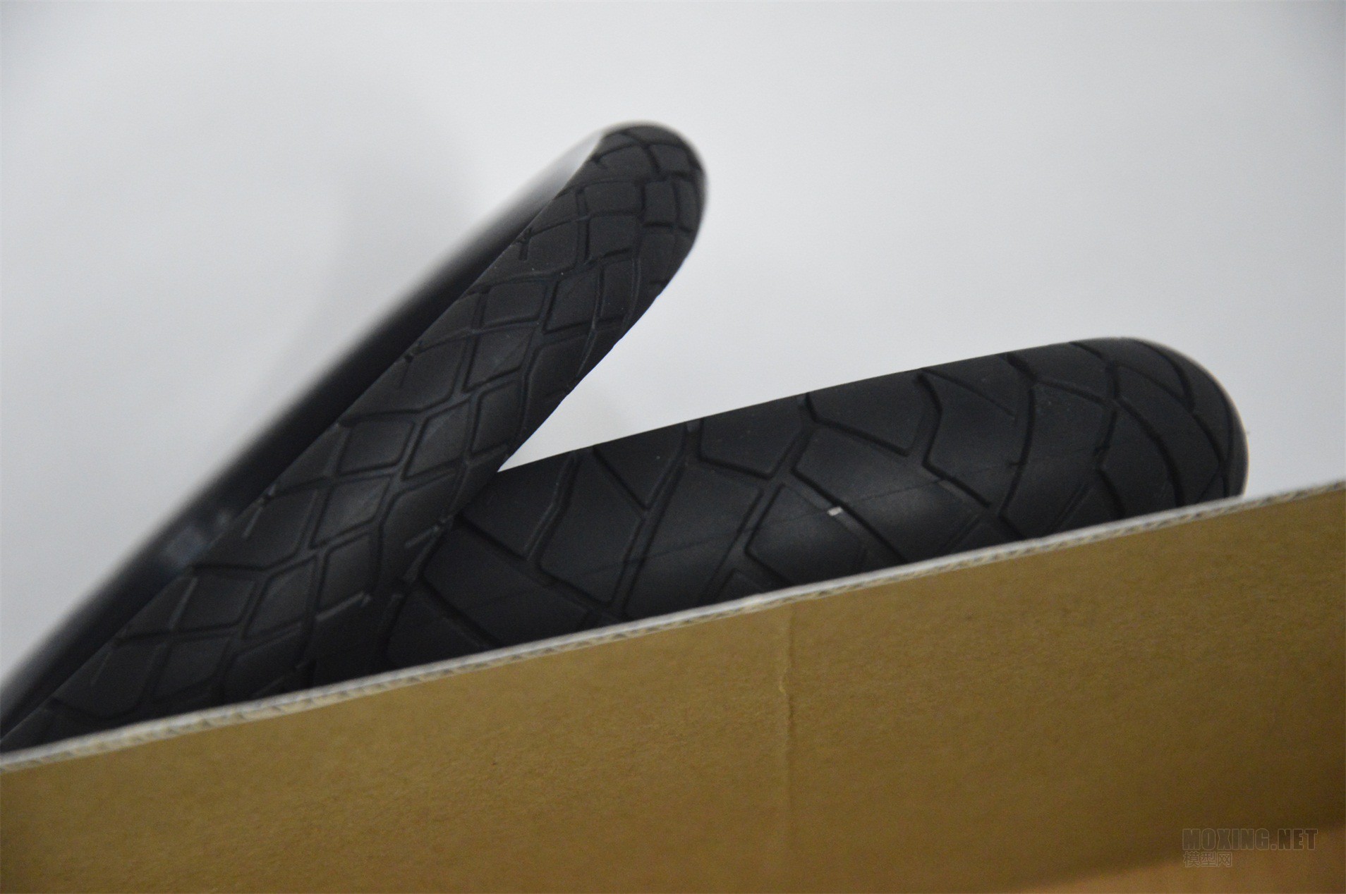

这次的橡胶轮胎不知道是不是因为刚出厂的缘故,橡胶味很重。
分模线有点重。这次我准备不打磨了。因为有高低差,打磨只能去掉外面的,去不掉凹陷部分的,还不如不打磨。

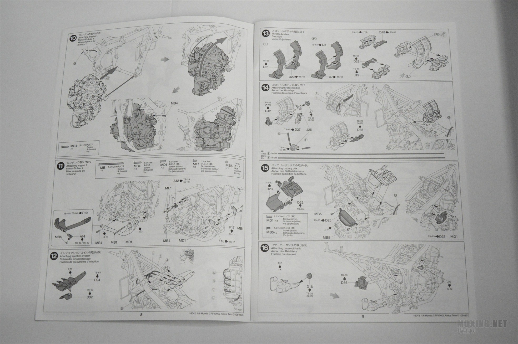

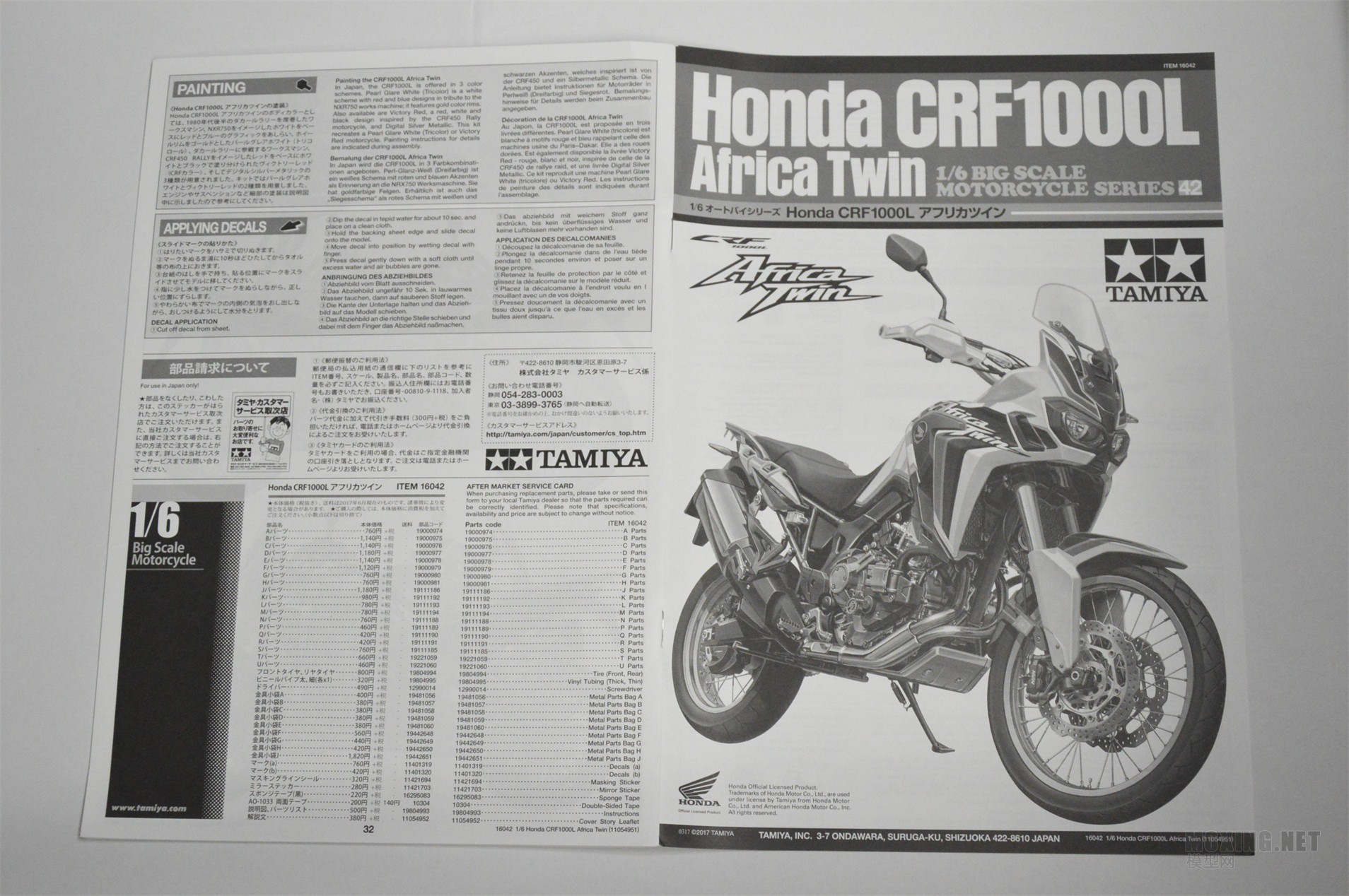

一本32页的说明书。
我个人建议还是先做车壳部分。

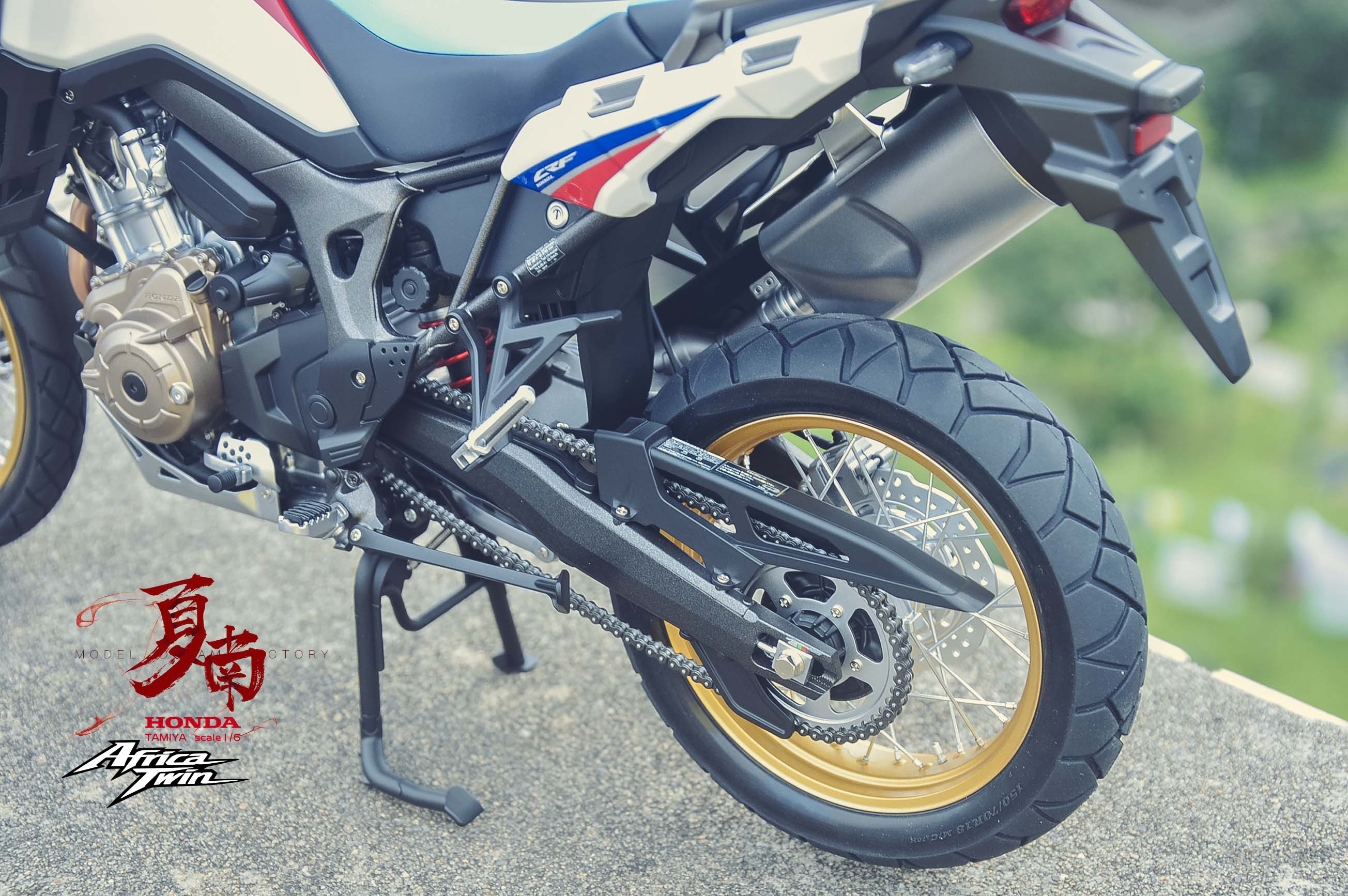

成品部分:
总结:
总体来说本款套件并没有一些特别难的地方,没有那种难到让人无法继续和抓狂的地方.
大部分问题田宫都考虑到了,并在设计套件时就很科学的降低了难度.
零件是很多,块头也很大,但只要按步骤一步步来,总是能够完成的.
建议把整个制作过程分解成若干个小过程.
做这盒套件的过程,我是很享受的,我极少极少会舍不得一盒套件做完.
一般都是想尽快的搞完这盒,然后进入另一盒套件的制作.
而这次的非洲双缸,每一步我都是沉浸在其中,以至于很多步骤都"忘了"拍照.
制作的过程中,我几乎把网上能找到的非双资料,视频,全都看了个遍.
由模型而爱上实车,20万的实车不是每个人都能玩的.但这1KRMB的模型,你真的需要做一个.
做完这盒模型,忽然发现田宫1:6系列极少有赛道摩托,一般都是街车,拉力车什么的.
赛道车如果做成1:6,我估计这板件数量至少还得增加三分一才够.
田宫的新开模新品几乎不需要再去谈什么组合度,什么开模是否科学,你只要专注的玩就好了.
专注的体验模型带给你的快乐.这样的模型厂商,我真希望再多几家.
拍完成品照后发现,实车前后轮的气门芯盖是不一样的.
前轮气门芯盖为金属色,后轮为黑色.
已修改,就不再拍照了.
本次制作过程是在六月中下旬,湖南,连续下了二个星期的雨.
湿度没有降到过70%以下,一般维持在80%左右.
但是漆面并没有被影响,所以,制作时出现问题了,别总是找客观原因,想想真正的原因出在哪.
本次制作,车尾两个车牌都被我喷坏了,每次制作快进入尾声时,我偶尔会情不自禁的骚起来,然后就会出问题.
所以,本次成品你不会看到车尾的车牌.
所幸的是这车不上车牌也不是什么大的缺陷.(注:本处之骚乃文人骚客的"骚",而非风骚的"骚")
所以,别浪,猥琐发育.笑到最后才是笑得最好 ヽ(乛◡乛)ノ゚
