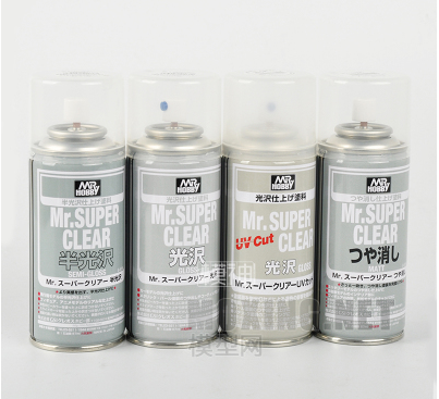

保护漆基本各个品牌都有,郡士和田宫都有罐装的可以直接喷比较省事。其他品牌也都有瓶装的可以稀释后用喷笔喷(比如田宫,AV都有的),看个人喜好了。这类一般有光泽,半光泽和消光三种(有些品牌还会有更多比如超级光泽,丝绸光泽这些),看你用途自行选择。
郡士光油
郡士光油
AV光油
AV光油
图片来自淘宝,你可以自行搜索下我就不一一举例说明了。
