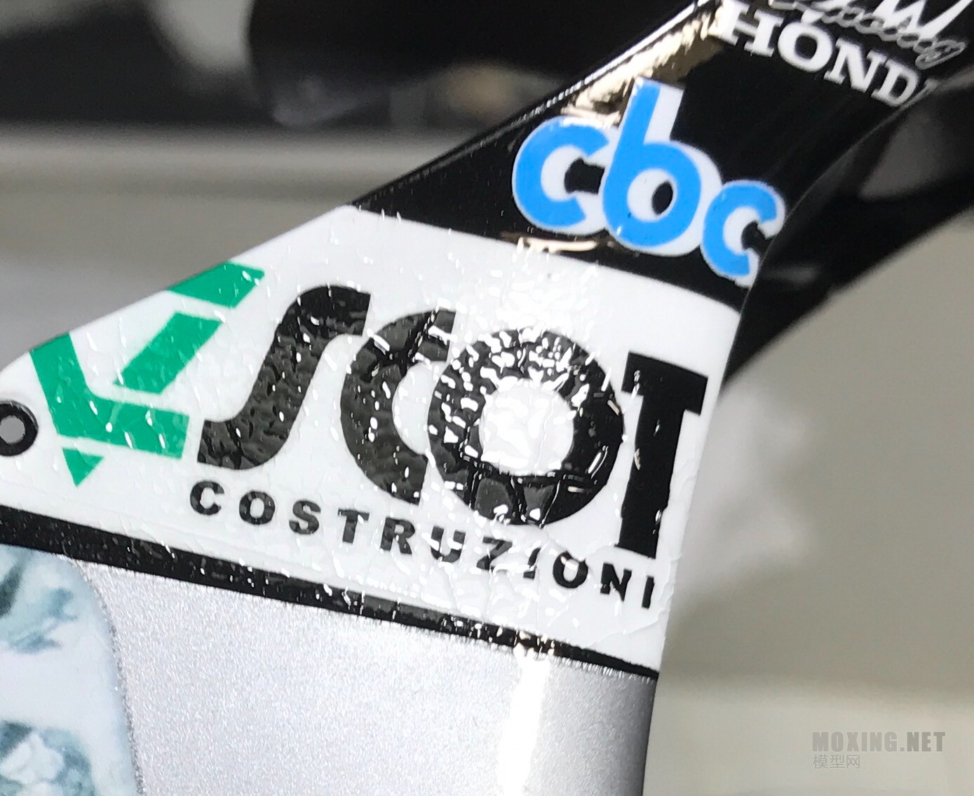

用黄标稀释Gx100光油,喷了后水贴起皱并且龟裂,请教下是什么原因?
第一遍光油稀释的略稠,后面几遍稀一些

可能有两个原因,一个是漆面没有完全干燥,黄标又是缓干急匆匆贴上水贴  导致溶剂挥发时候溶解水贴,,,
发表于 2016-11-12 19:58:34 来自手机 | 显示全部楼层
第二可能是水贴没压平,有气泡干燥后收缩,或者水贴软化剂太多,没擦干净,

谢谢热心解答,我是在还没有喷光油的时候直接在漆面上贴的水贴,应该不是漆还没有干的问题,水贴用软化剂贴完我隔了两天才贴的水贴,应该不会没有干吧?
