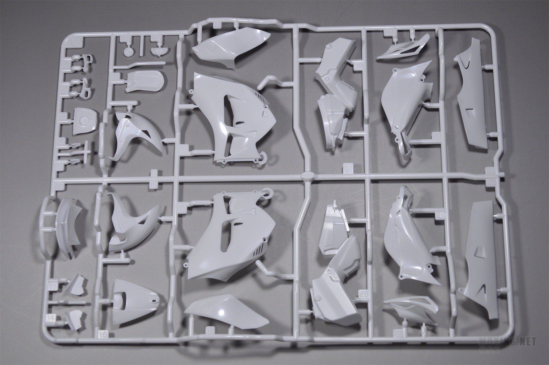

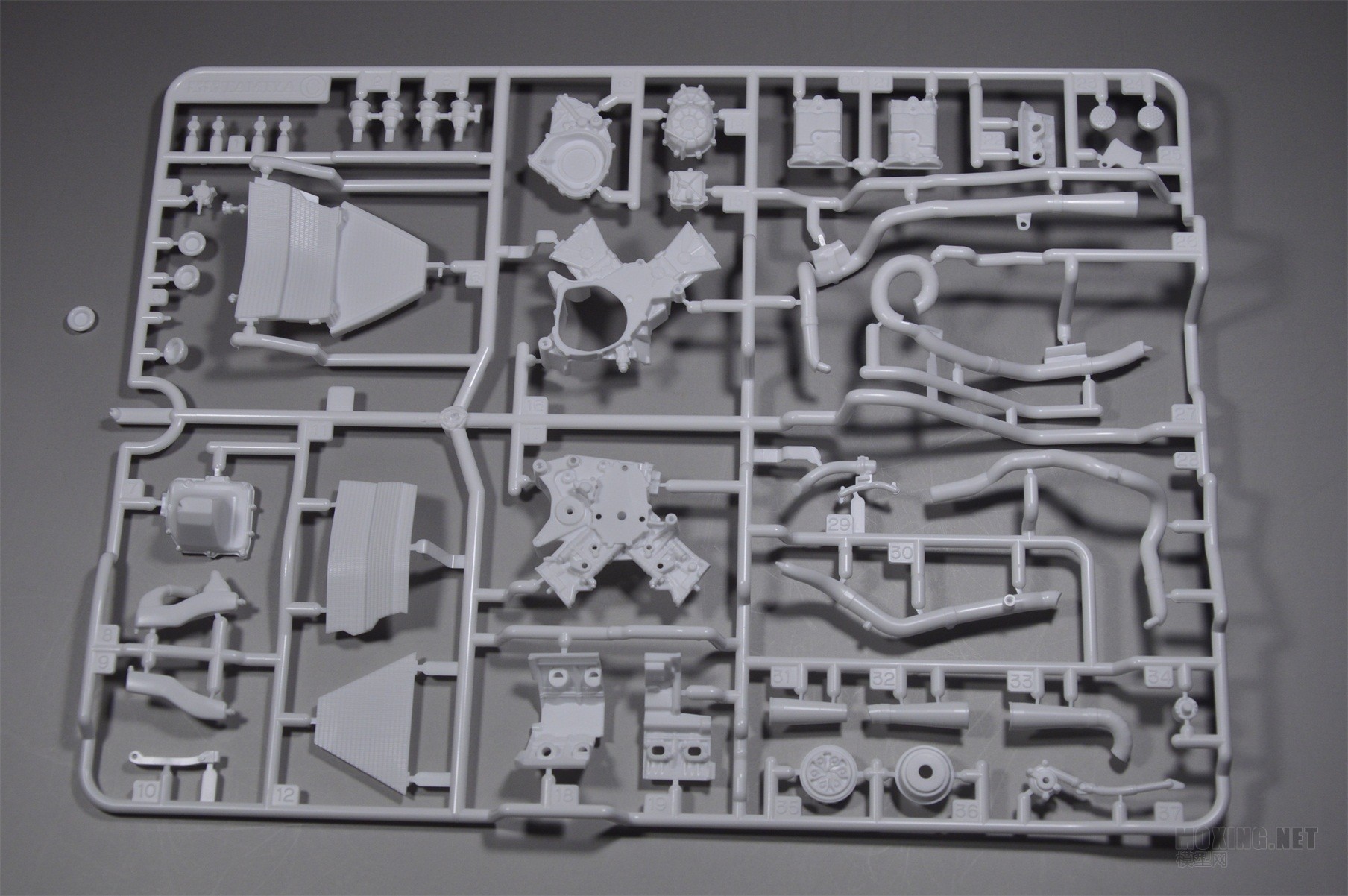

板件部分:
比赛用GP摩托去掉后视镜和大灯、转向灯,是为了防止摔车后碎片割伤车手和防止碎片掉在赛道造成比赛的不安全.
而且这些玩意在比赛中也完全没有实用价值.
田宫的板件其实没什么好说的,素质一向稳定,我最喜欢欣赏田宫的板件,包括他布局的合理性,空间的利用率,开模的科学性,兼顾了制作的舒适度.
各大厂家好好学习吧,你们对田宫这种老前辈根本没有资格挑刺,你们能做的就是埋头苦干,实干,少点互黑,少点炒作.多干人事.多出好套件.别的都是鬼扯淡.
我就不说太多了,看看板件就行了.

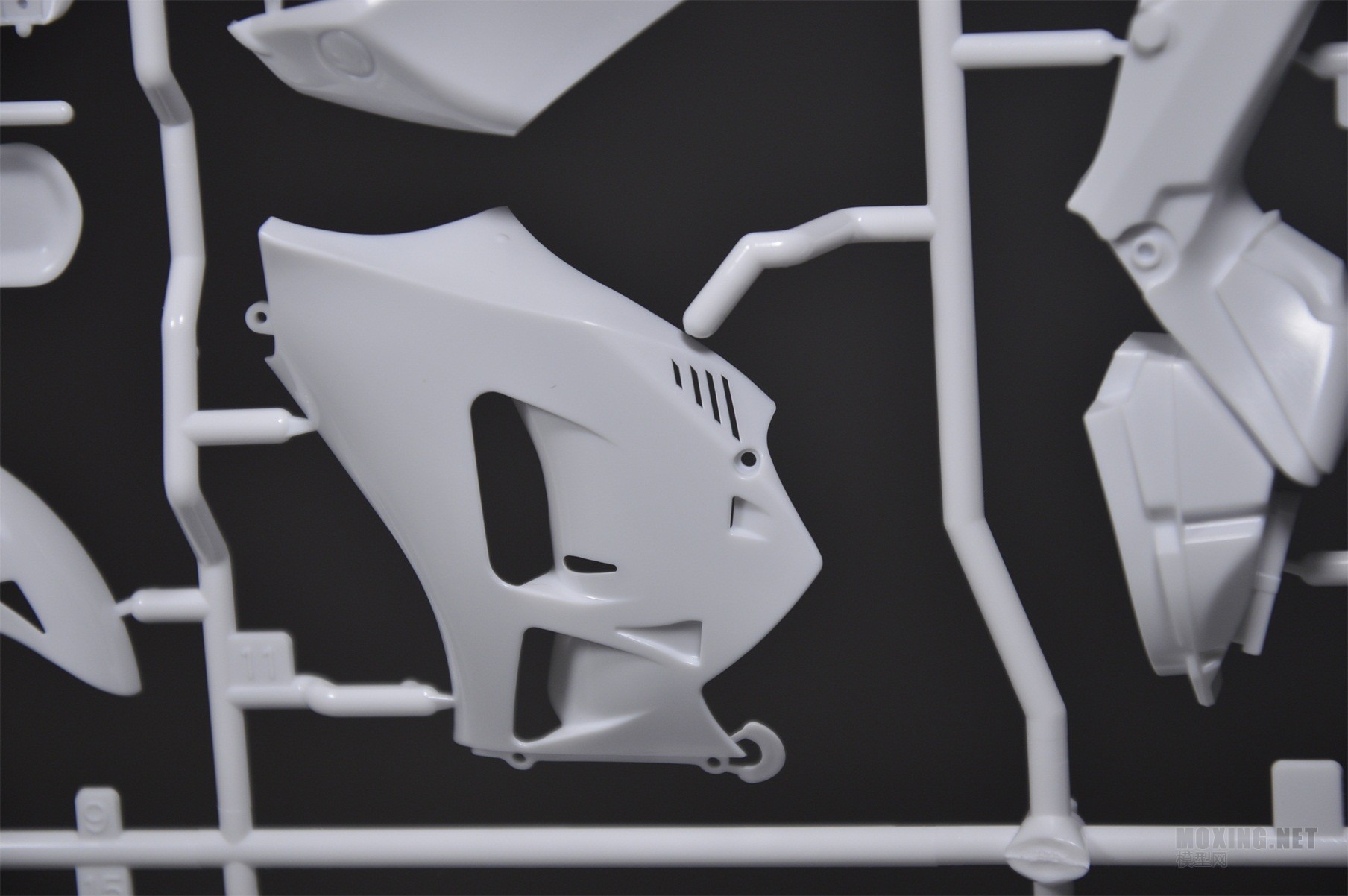

这里有个掉件.
本套件没有电镀件,对于我来说是个好消息,因为电镀件我基本都是要用84消毒液洗掉的.现在可以少一道工序了.该有的细节基本都有,开不出的细节,或者就算能开出,但是成品会非常脆弱,或者会给制作造成麻烦的细节一律去掉,我就喜欢这样.

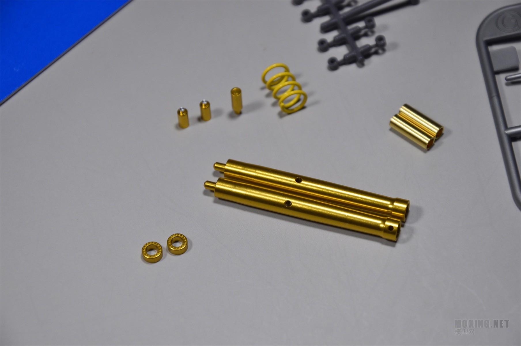

最后是跟随套件一起推出的金属改造件.
定价1800日元,换成RMB90多元吧,这定价要说多黑倒不至于,总比某些良心坏了的厂家,两块彩色半透明塑料片就敢卖得比本体还贵要厚道得多.
不过良心坏是厂家自己的事,怪就怪在总有傻子还愿意买.爱总是会让人变傻的.如果你还有理智,说明你还不够爱...

配件里的塑料件跟套件里的作下对比.
细节方面都是一样的.
我个人不迷信树脂件就一定比射出件细节好这种歪理邪说.
特别是今天这个世界,我等国际宇宙大厂精心制作的全数字化精密钢模射出件精度还比不上昏暗小作坊硅胶翻模的树脂件.骗鬼去吧.
当然有些树脂兵人不在此列.
为什么树脂件感觉上好像总是比射出件好那么一点.
实际上是因为制作者的原因,一般不牛逼的制作者是不会去碰树脂件的.
敢碰树脂件的人大部分是对作品有要求,有追求的人.
所以,好的不是树脂件,而是他的制作者.

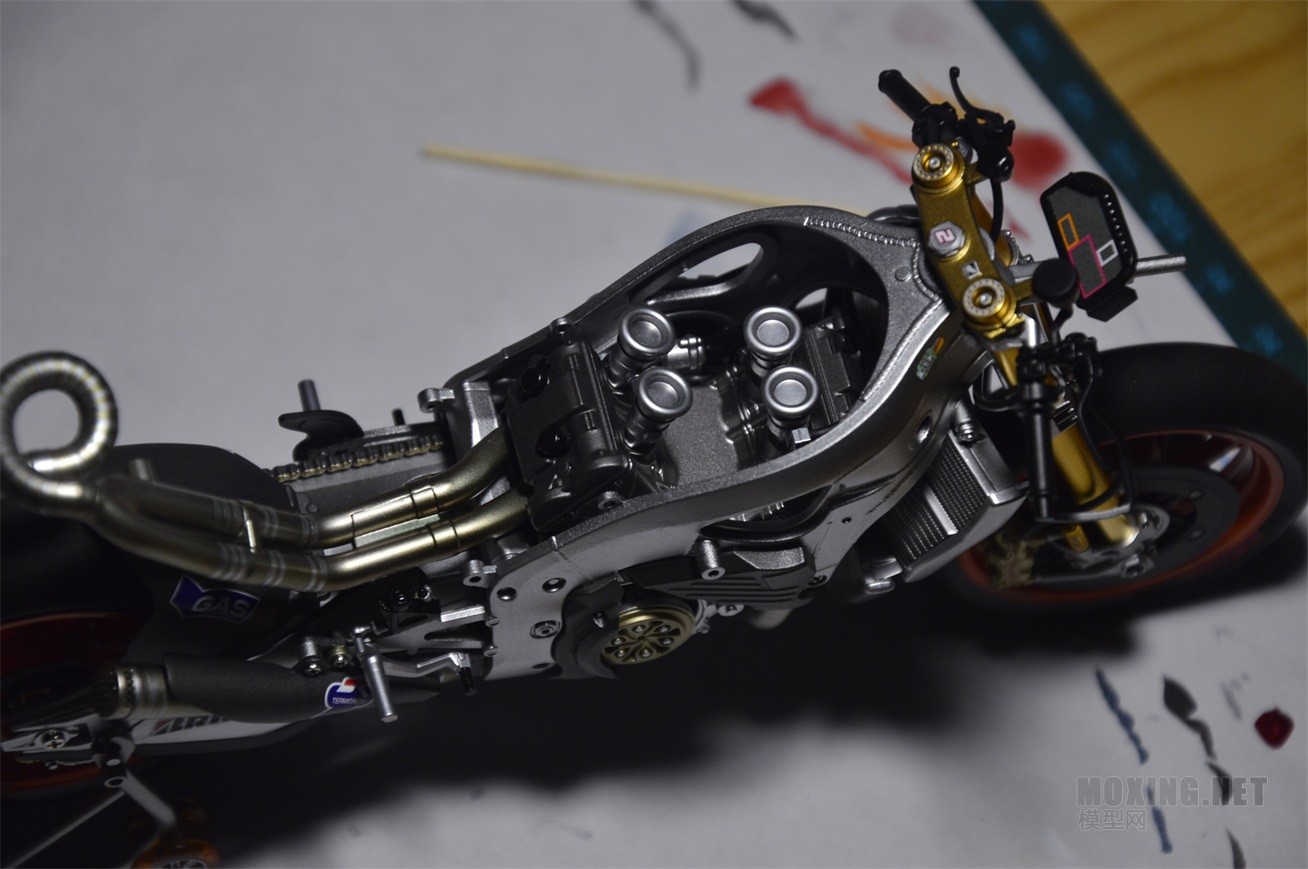

车体内构已经基本成形.
我基本都是按照说明书的顺序来的,其实更科学的方法应该是先做车壳部分,在等车壳漆干的过程中可以做内构,这样更节省时间.

在等车壳漆干的时侯可以给内构上水贴,以及小面积补色和布置管线了.
做摩托车,组装上好色的内构是最愉快的阶段.
每一个零件都是自己精心打磨仔细上色的成果,再把它们慢慢地组装起来,看着它们渐渐的堆叠,散发着美丽金属质感的零件,越发的像一输真实的摩托.
