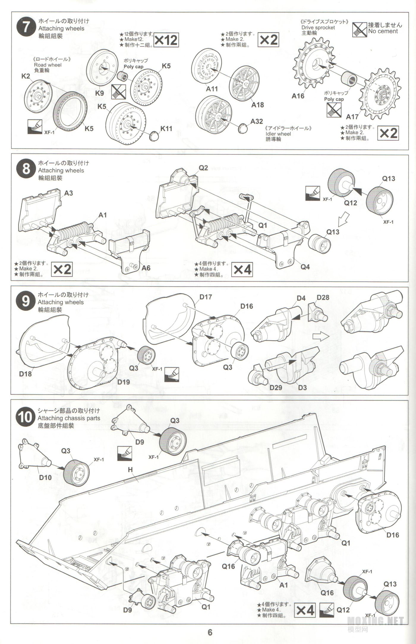

说明书以及涂装是指:说明书浓浓的一股田宫的味道,厂家在产品上市前就已经做好了素组展示以及成品展示 说明内部已经做好了说明书的矫正
所以一些缺少的步骤印在最后涂装指示的背面 作为说明书补丁  无论怎样  我觉得还是很有责任心和细心的厂家

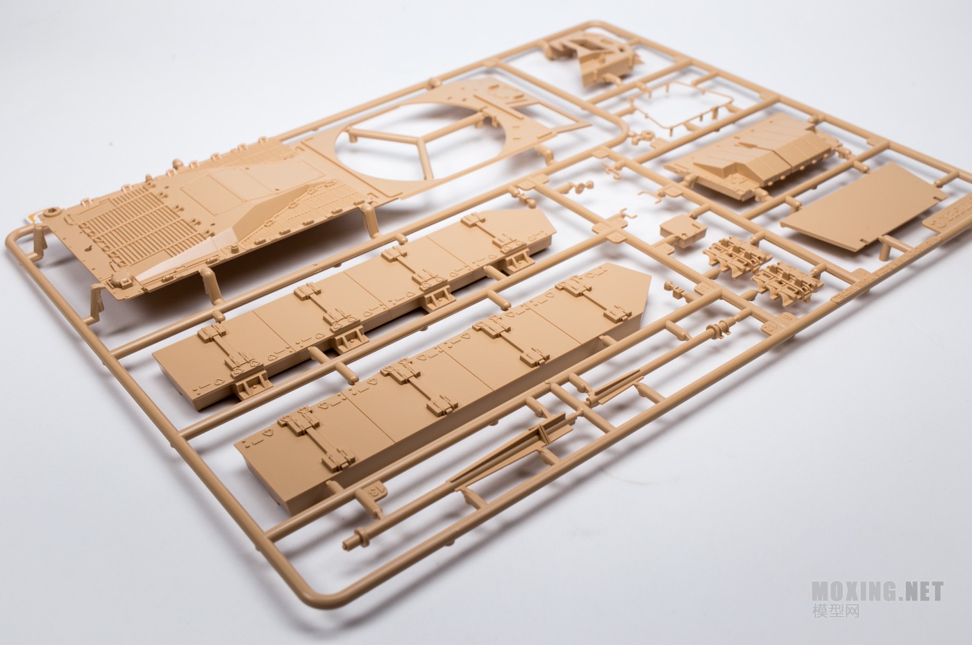

板件展示:
底盘
塔楼
胶套、蚀刻片、铁链、水贴、钢缆 都被统一固定在印有品牌logo的黑色纸板上面  不单单是逼格比较高,也起到了防止丢件的作用
a板件2版   正反面
c板件 正面
c板件背面
d板件正面
d板件背面
e板件正面
e板件背面
f板件正面
f板件背面
k板件 4版  正反面
q板件 4版  正反面
r板件 7件  正反面
t板件
透明件
板件不干胶贴纸   这个要说一下  板件大大小小给了28个板件  但是贴纸只给到A-G  虽然给了空白的  但是我觉得并不如全部印出来更给力

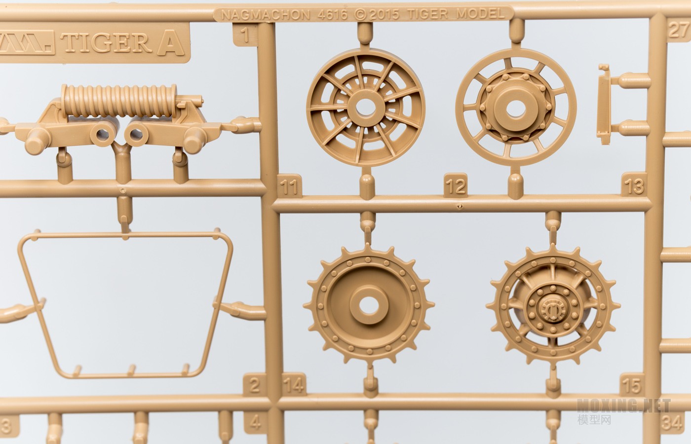

板件a细节:
机枪的细节还是不错,开模的锐度也很好   和托架开在了一起,我觉的这个是很好,有点儿快乐模型的味道
因为即使开成分开的  细节也不会有太多提升,同时也增加了制作时间,重要的是分开开模也最后会被粘死

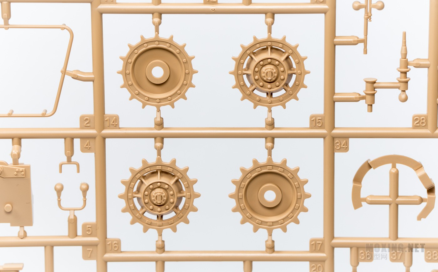

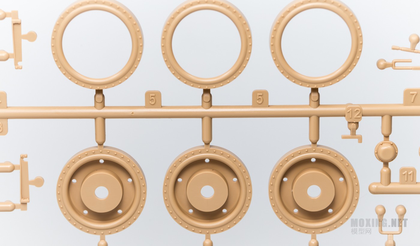

主动轮以及路轮的细节,还是要夸一夸开模锐度的,肉虎这回真的不肉
放大看以看主动轮细节,螺丝也算是有棱有角了,我觉得很不错
板件C细节:
车体上盖以及侧裙的细节,很好且部分细节整体开出,看到这里我感觉无论从包装还是说明书 到开模的思路都在向田宫靠拢
附加装甲细节
板件d细节

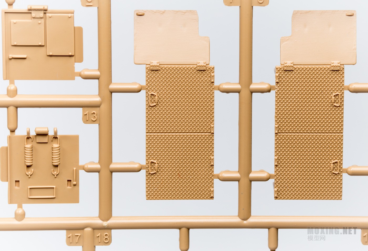

防滑板开的非常棒
主动轮变速箱在同一侧正反面开出

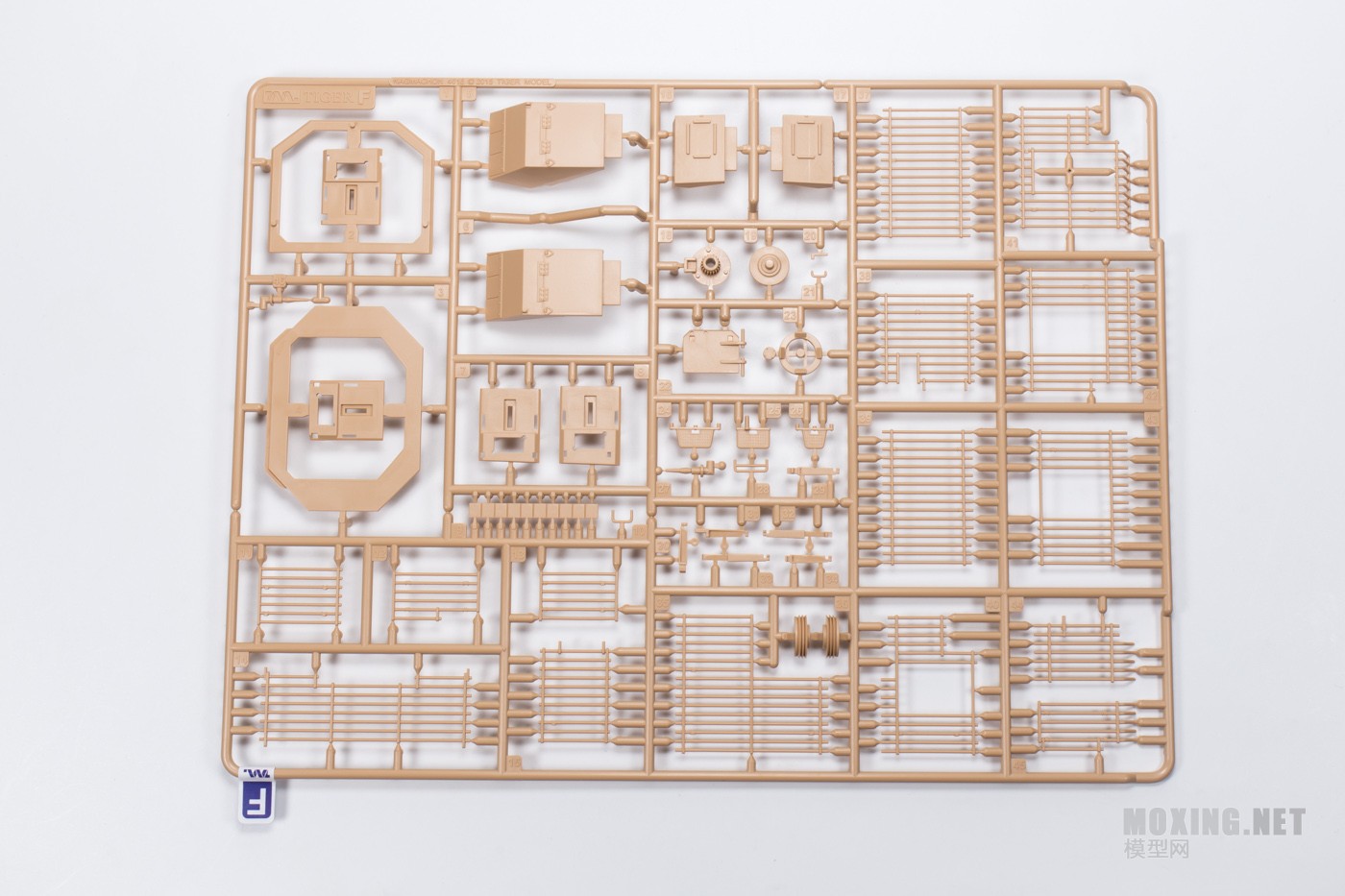

板件f板件细节:
栏杆开的还是非常工整的,粗细在没组装前还说不好是否开的粗  但是一些栏杆的卡扣细节也开了出来

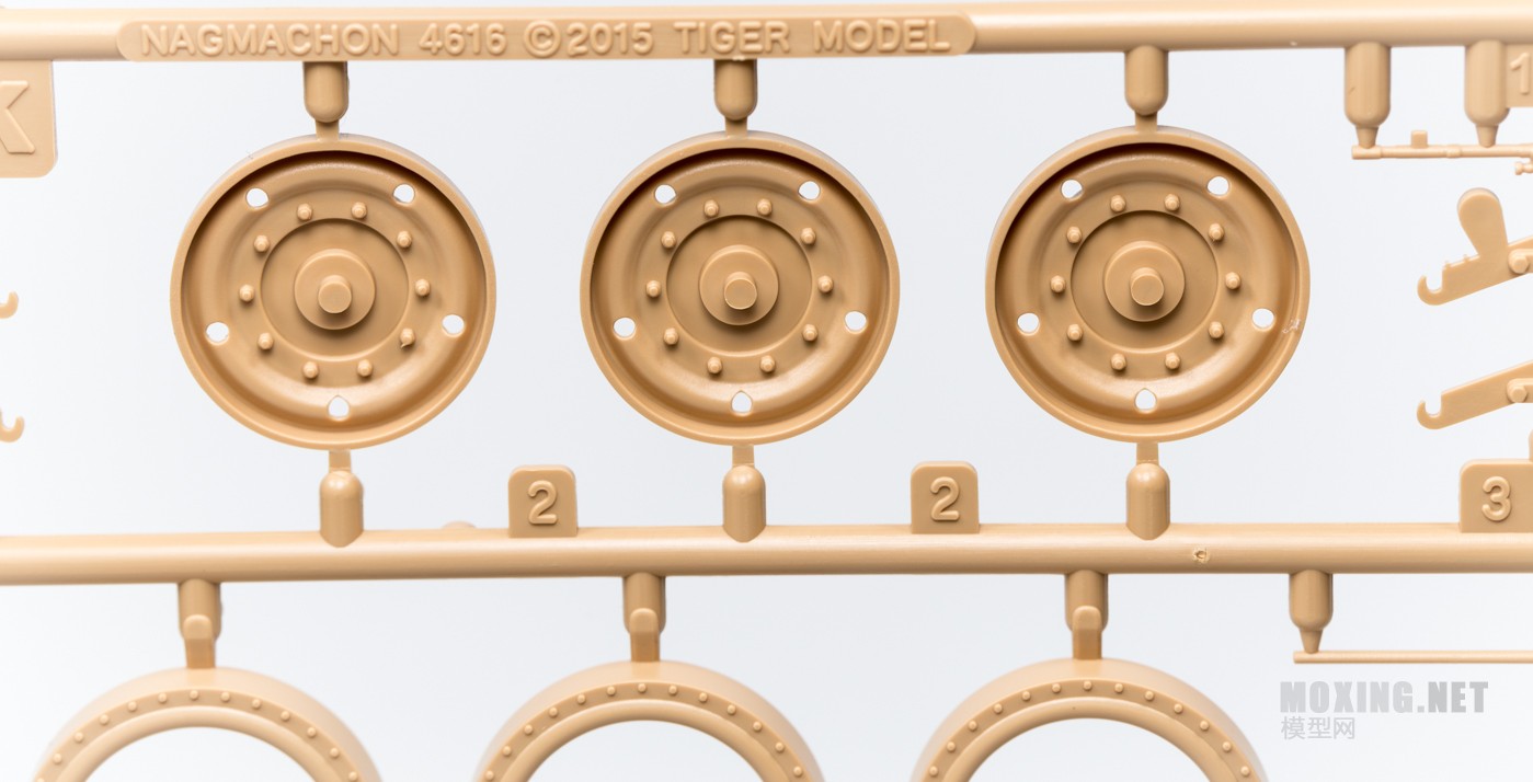

板件k细节
内侧路轮整体开出  外侧路轮分外圈和内圈两部分开出  主要是为了还原细节  其实并不是为了分色  即使单独开出的外圈部分要分色还是需要笔涂或是遮盖的

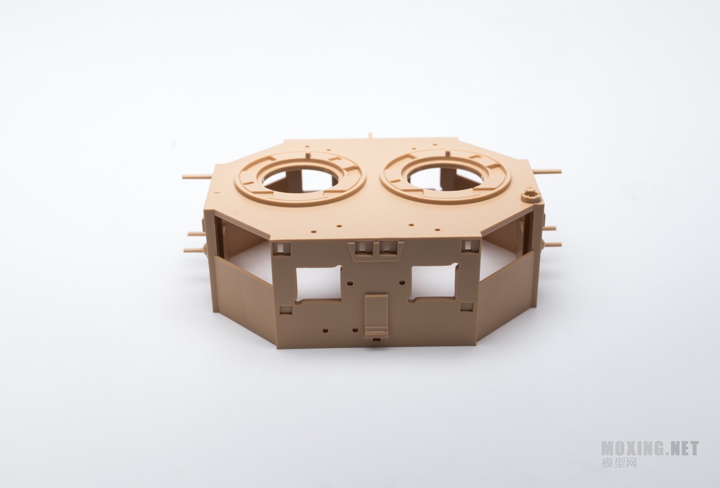

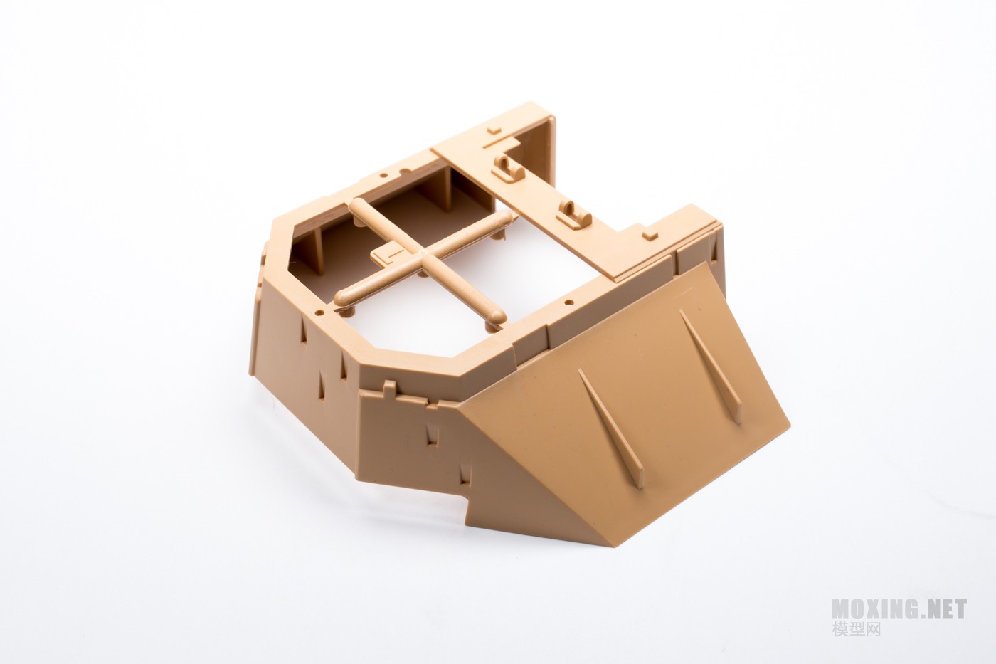

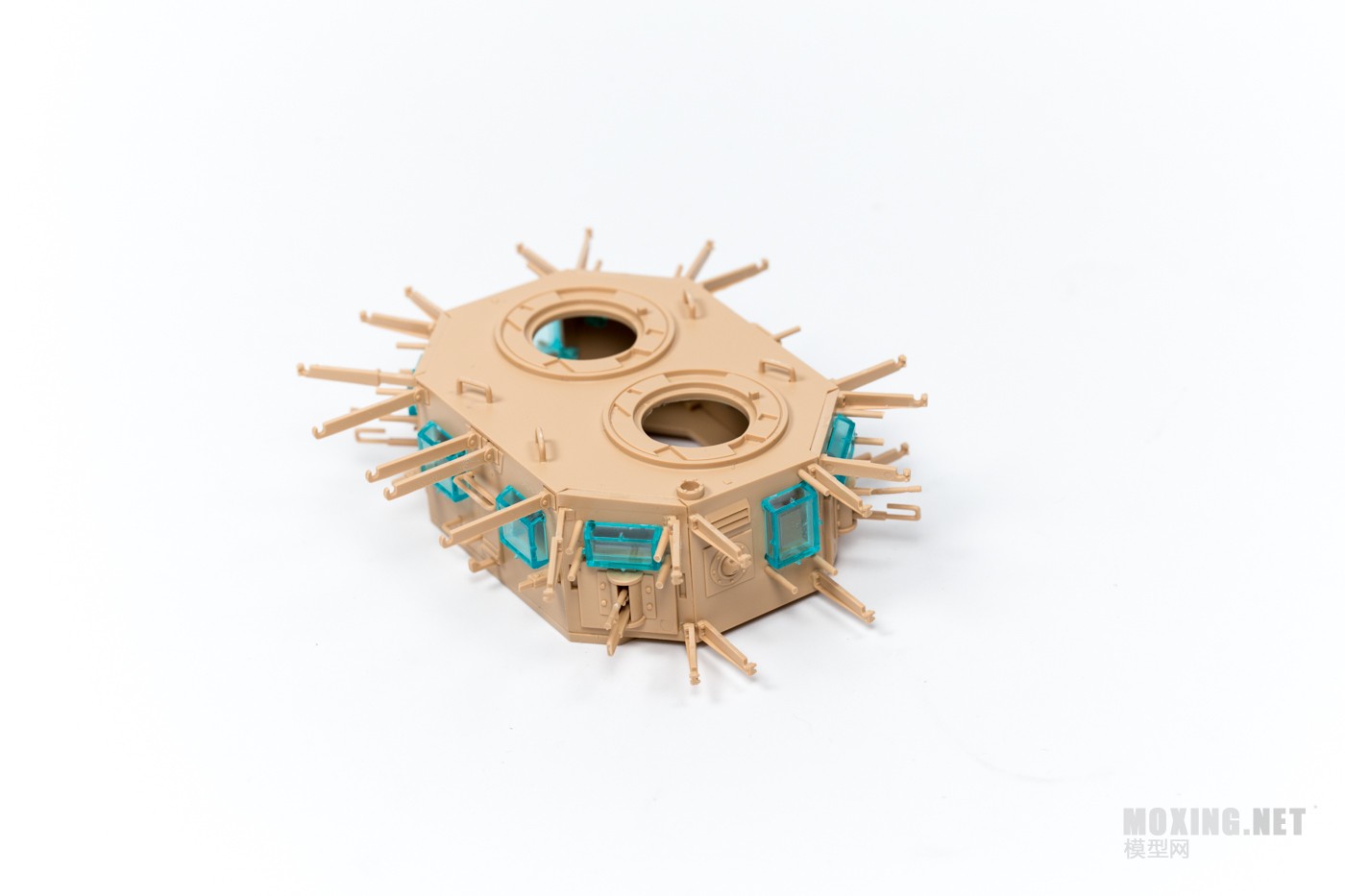

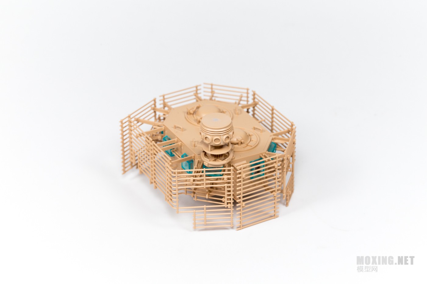

1、塔楼
透明件的安装稍微有些松,为了后续做完素组评测可以涂装,我是用蜻蜓胶粘住的
“塔楼” 像个刺猬一样,需要把栏杆的挂钩组装好,定位孔比较大,安装的时候左右是有一定余量的,安装的时候要注意左右上下对齐,因为组装不整齐是会影响后面栏杆的安装
!!!!!需要特别说明一点: 栏杆挂钩或是说栏杆的支杆的安装部分,有几个零件是没有定位孔的  需要在涂装指示彩页的背面按照追加说明进行安装,但是做到这里就不要做了,等到最后安装栏杆的时候再去按照追加说明书对比相应的位置把剩下的几个挂钩安装好
塔楼除了栏杆外全部组装完毕,按照板件设计舱门是活动可以开启的 ,但实际安装完成后打开并不是很顺畅

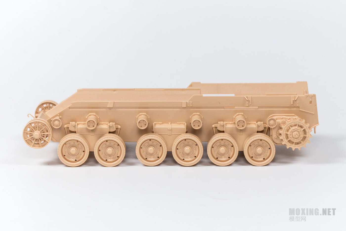

2、底盘
在板件中给出了两种主动轮 和两种诱导轮   这个是在说明书中没有体现的,也许厂家会在后续推出不同型号的车型。
各种轮子组装完毕, 组合度很好,没有什么特别需要说明和注意的,按照说明书来就可以了
整个行走部分的全部完成,悬挂部分不是活动悬挂,但是细节还是非常好的
悬挂部分细节特写
水口大部分是隐藏水口设计
悬挂安装,这块定位孔很准确安装非常顺利,而且组装后也很平整

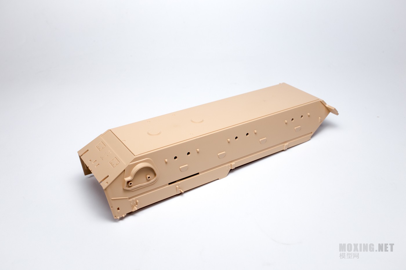

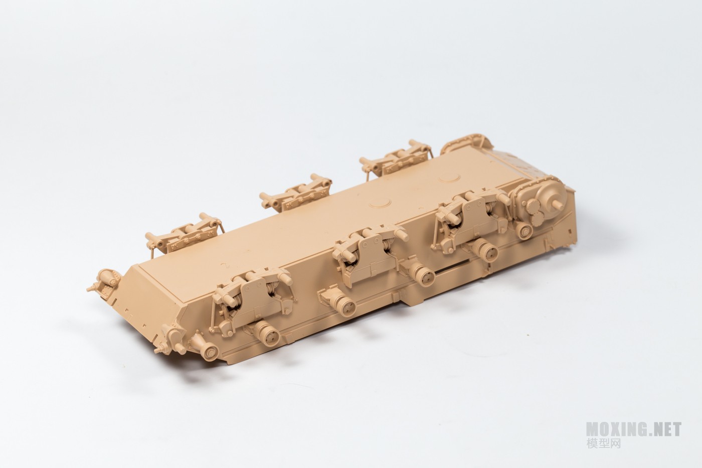

车体背面后部
车体背面前部
 楼主| 发表于 2016-1-30 23:13:10 | 显示全部楼层

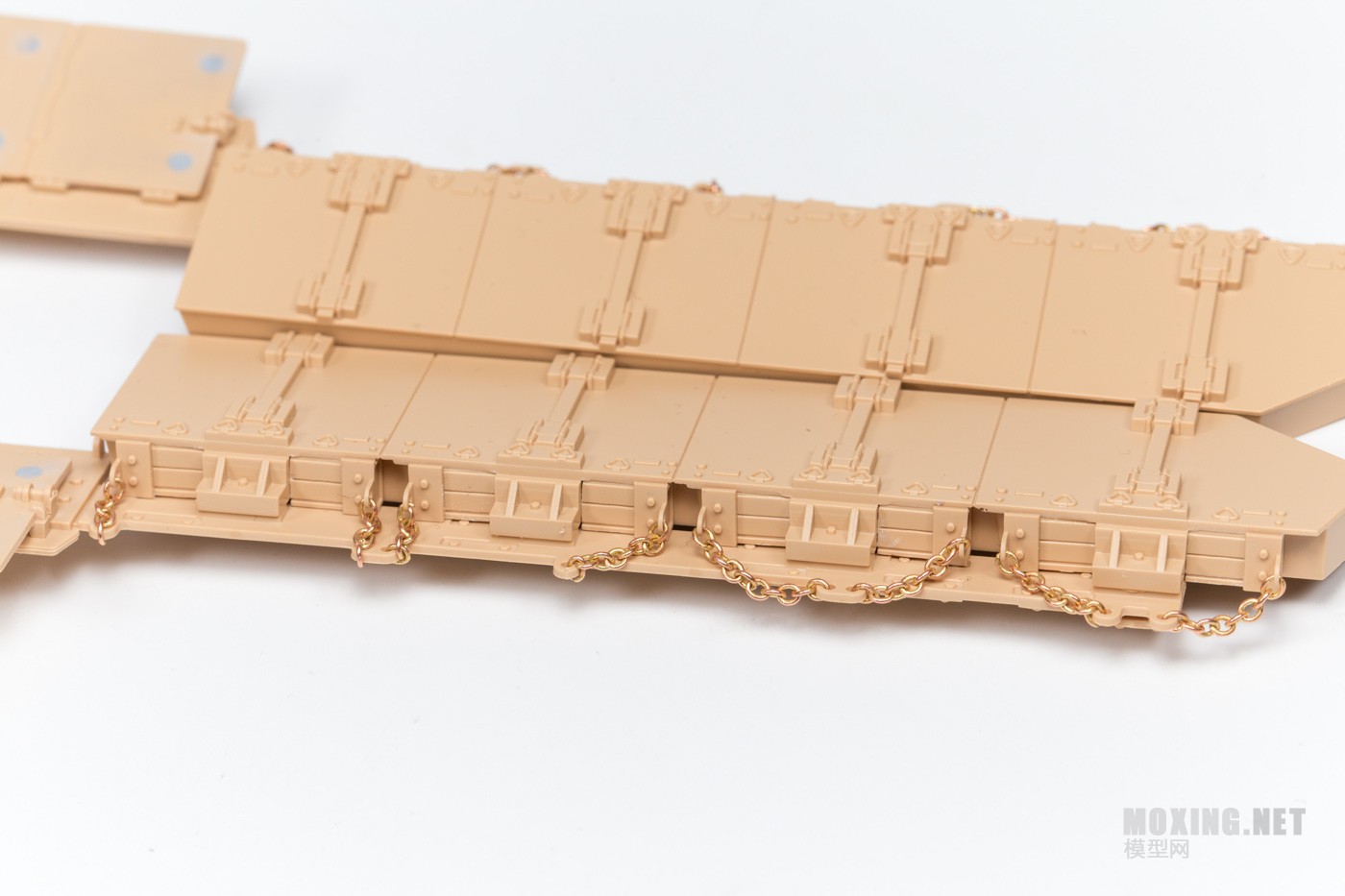

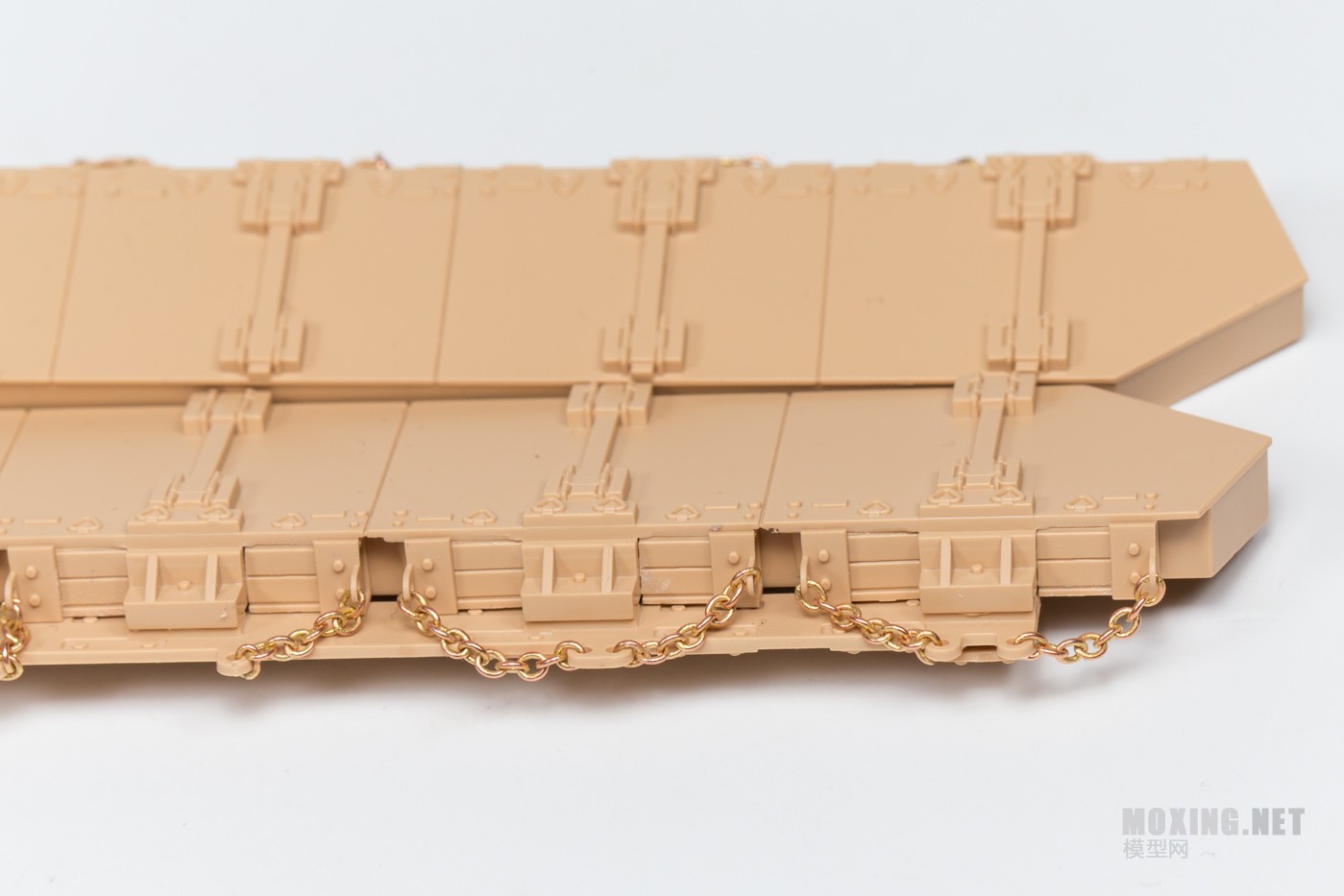

侧裙的组装,组合度是一点儿问题都没有,就是后面的装甲由于是双面细节的,避免不了会有推出孔,但是为什么不能设计到背面呢?对待我这样的懒人就可以直接无视掉了,由于是正面 没办法  只能补土填平 ,一顿打磨,还好打磨起来比较好操作

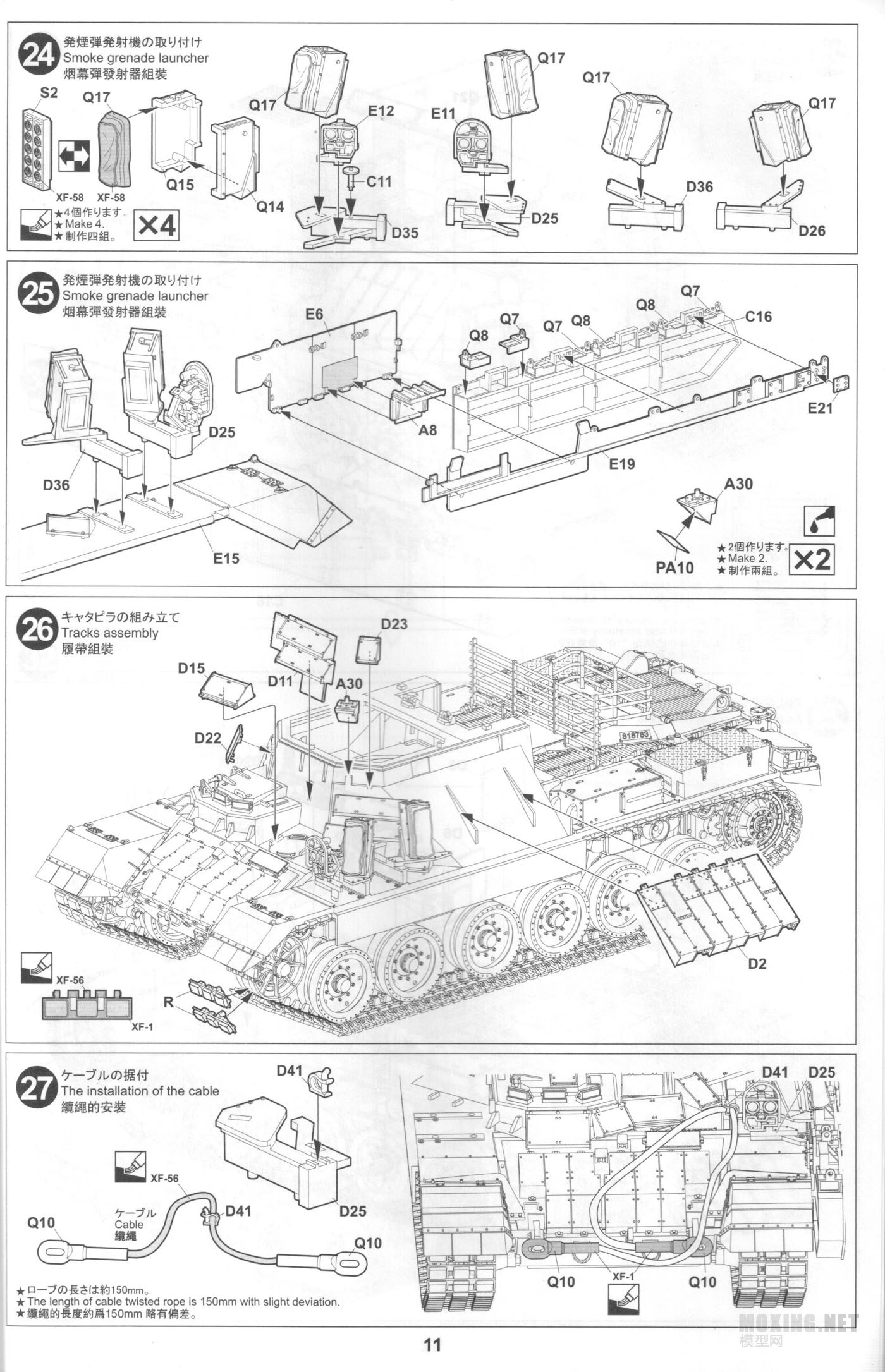

钢缆分前后两条,按照说明书给的15cm的长度  前面是够了,后面不够长,大家在做的时候要适当增加后面钢缆的长度。
烟幕弹也很有意思,板件给了保护苫布的形态和正常形态两种
车头部分装甲的组装要比较认真的看说明书,有些地方的标注不是非常的清晰

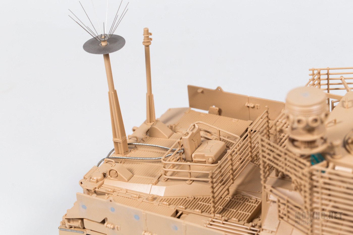

在最后部分是安装塔楼的栏杆

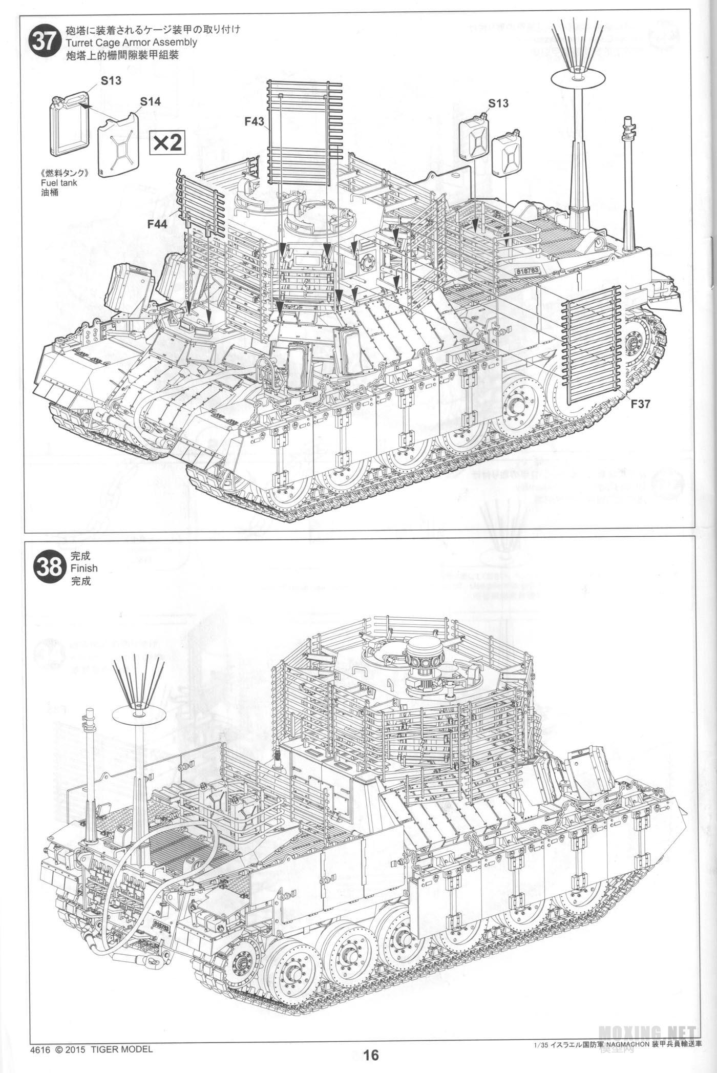

塔楼的栏杆部分安装要用到涂装指示彩页的背面追加部分说明书, 这里我按照说明书的角度拍摄了实际的安装图片
这个部分必须在安装栏杆的时候对比相应的栏杆安装来确定几个零件的位置,如果在最一开始部分就安装这个部分容易在装栏杆的时候产生错位

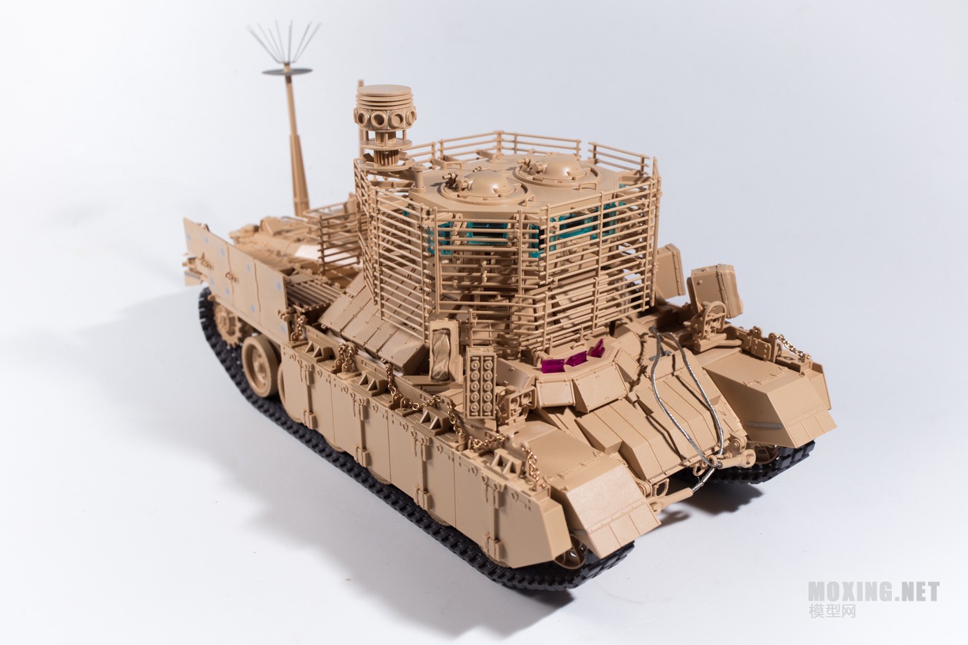

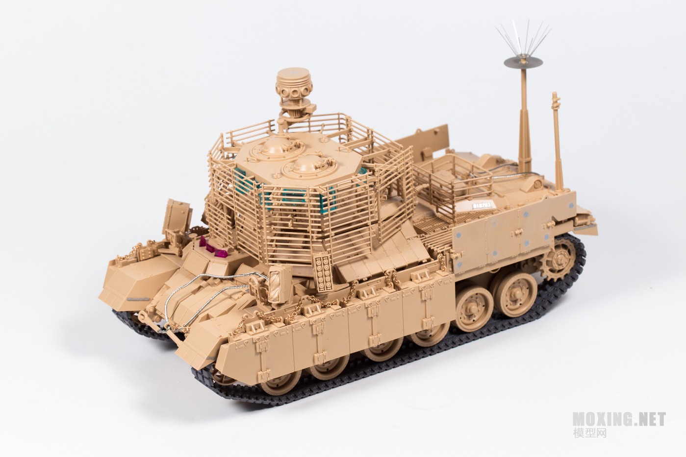

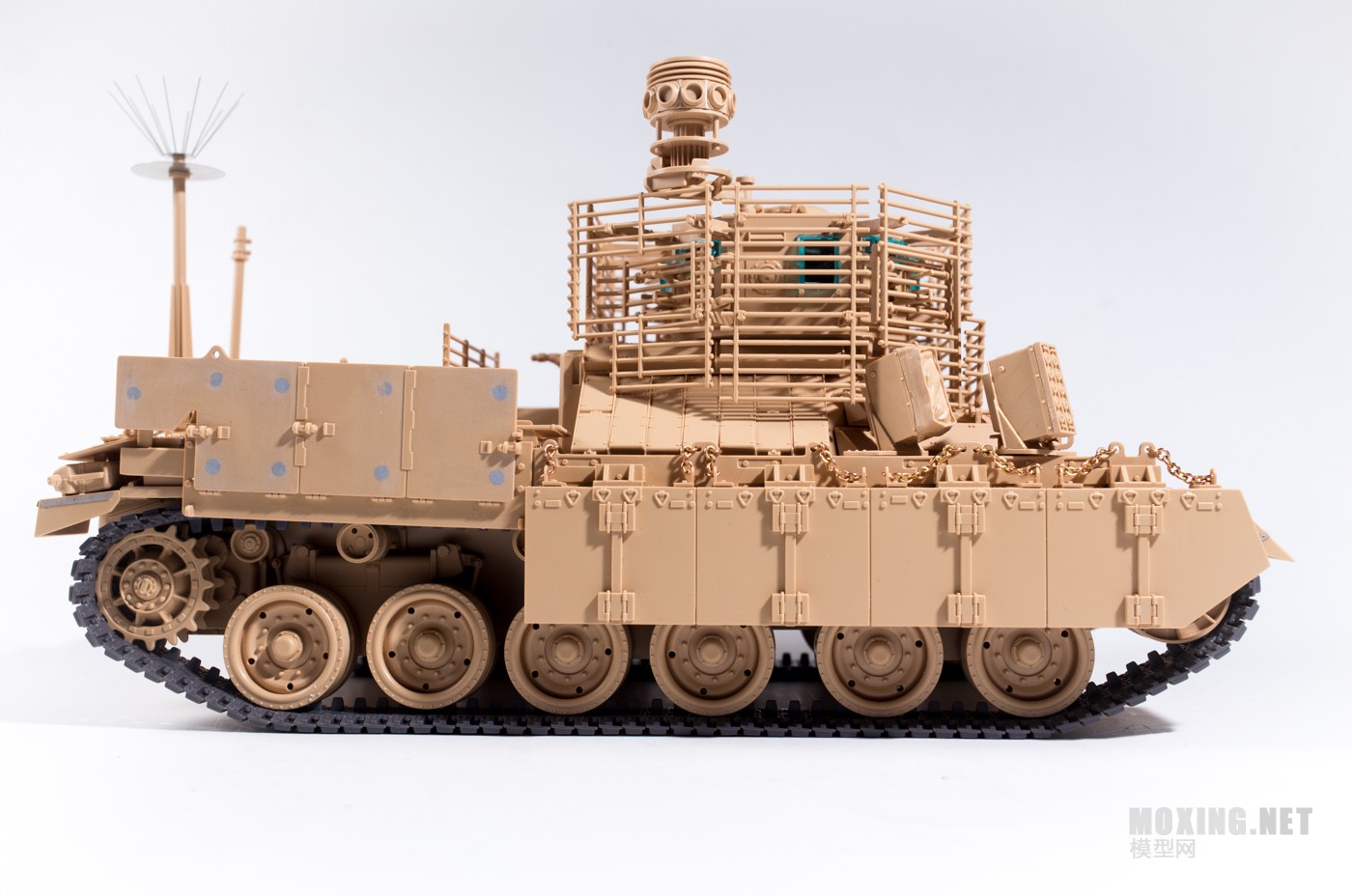

素组成品照:
 楼主| 发表于 2016-1-30 23:32:48 | 显示全部楼层
总结:
优点:
在开盒总结中已经提到了,开模工整,锐度很好,套件配置丰富(板件不干胶贴纸,钢缆,三色可选透明件,pe等)
经过素组评测后可以说组合度非常好,没有任何需要修改的地方,几乎不用假组
还有板件也给出了不同位置的一些替换零件,但是说明书上面没有明显的指示。 也许会有其他型号的产品。
pe虽然给的不是很多,不过基本上是好钢用在刀刃了,很大程度的发挥了必要添加的细节
缺点:
定位孔开的稍微大那么一些,其实定位孔的位置还是非常的准确,相信如果厂家的设计人员能够更加自信一些,开的比较合适的话,在套件这样的组合度下还可以让制作感受更上一层楼
侧裙的正面零件出现了明显的推出孔,这个是可以通过设计避免的,给制作带来了一些打磨的工序
栏杆看上去还是不错的,但是如果能够做的更细一些就更好了。说明中一些地方给出的指示略微有些模糊,有些地方给出了安装方向和位置,但是没有最后完成的效果展示,只能根据不同角度进行对比
整体来说,还是一款非常不错的产品,可以看到厂家的用心。同时也确实拥有非常棒的品质。
