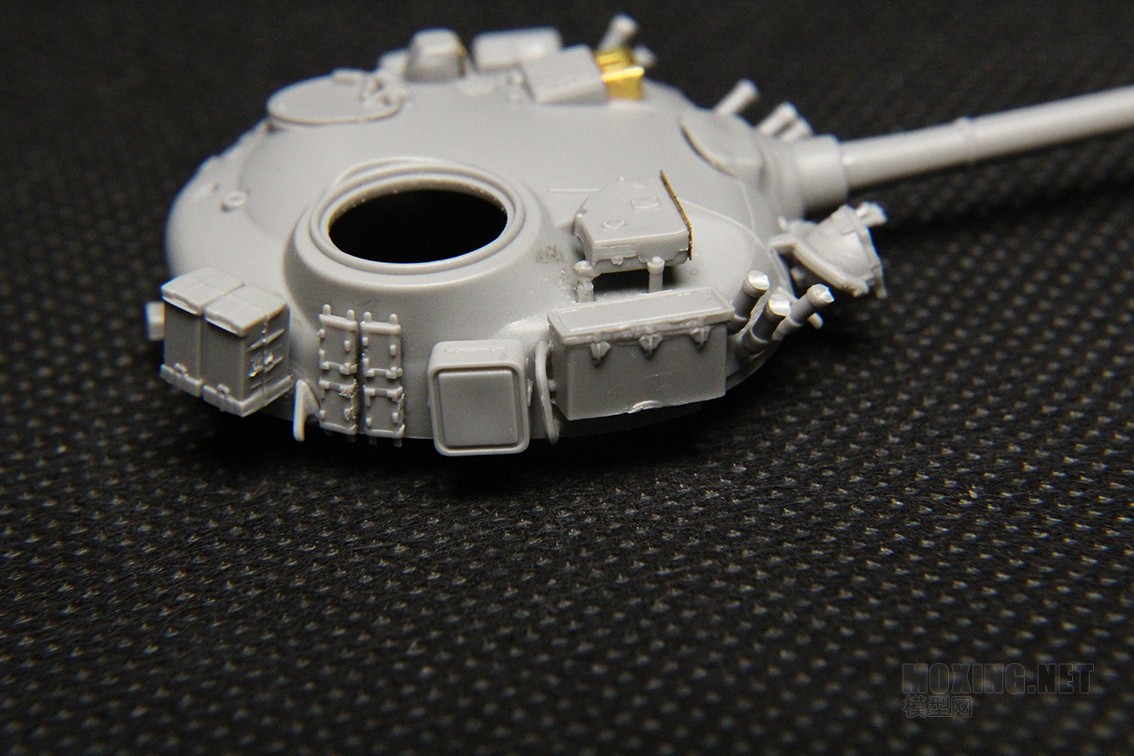

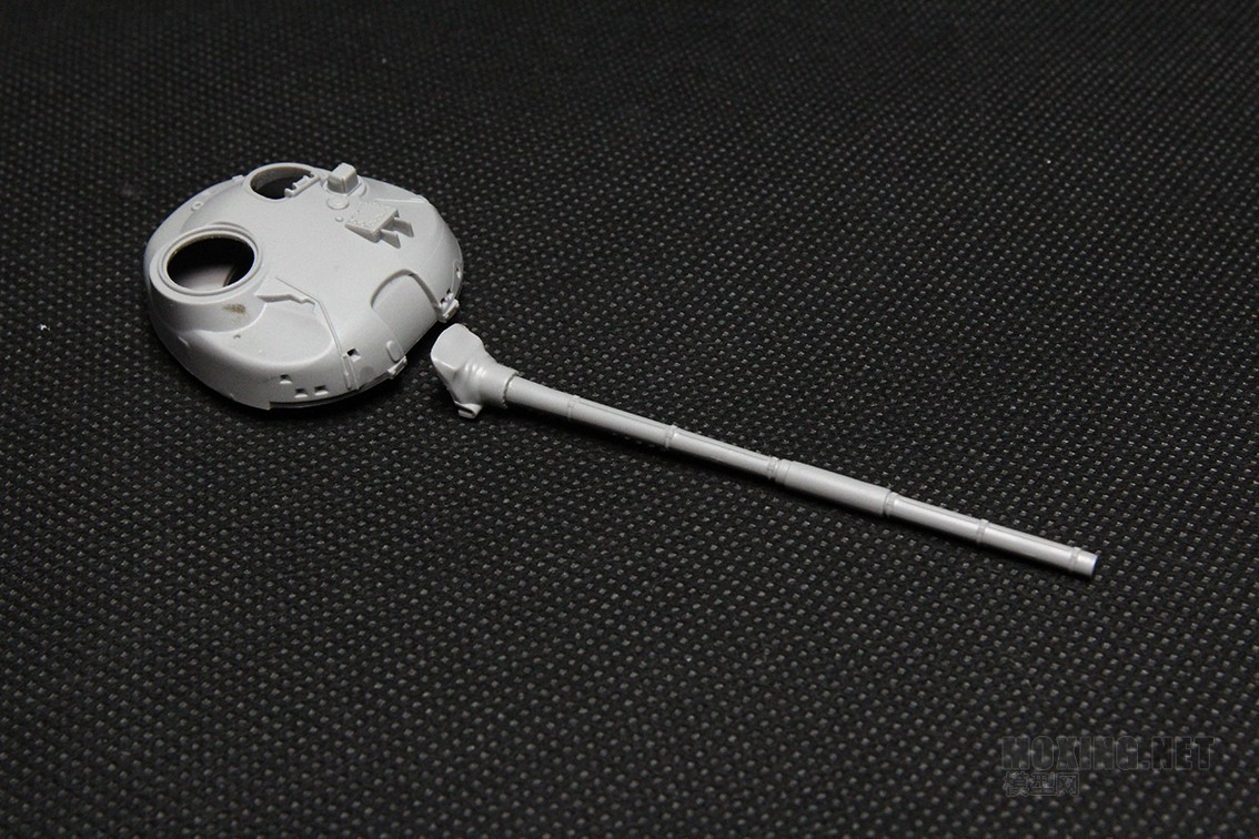

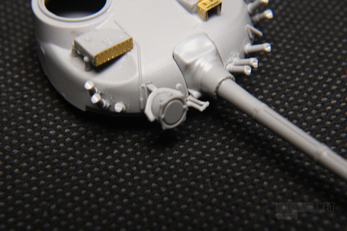

首先是炮塔外壳和炮管的组装;
这个炮塔上盖内侧边缘似乎有一圈指示帮助炮塔底座组合位置的线;

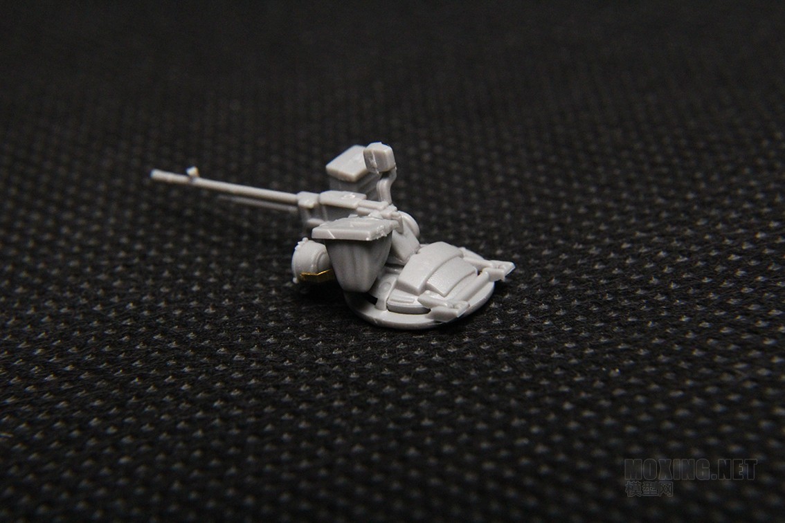

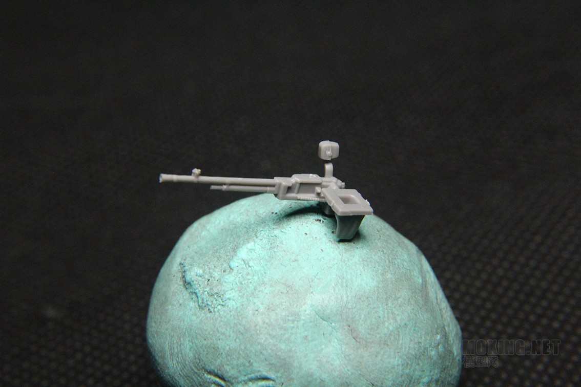

机枪枪身本身细节不行,整体组合后,感觉还不错~!

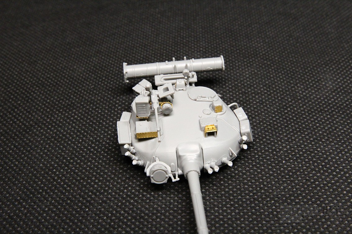

下面是炮塔上面部件的安装:

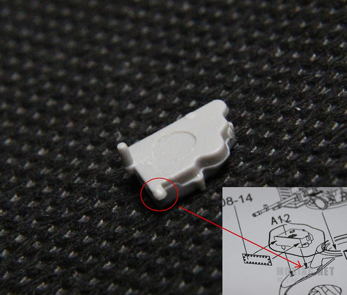

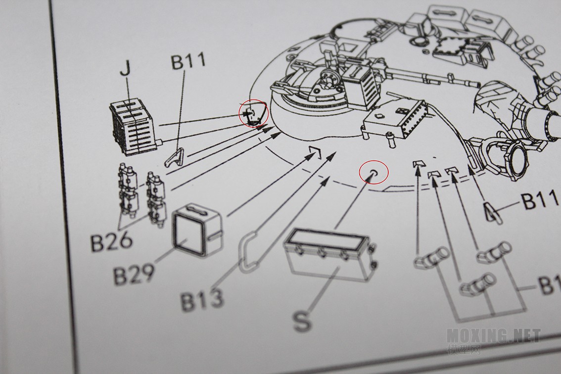

看安装完成后的图后感觉还是不错的,但是这里有两个地方是需要注意的,如下图:
图中红圈位置看说明书应该和边上一样是有脚的,但是实际板件这边没有脚,需要自制;
图中红色圈内显示是有开孔帮助定位的,实际板件兵没有开孔,需要自己凭感觉开孔;
这是炮塔上最后一部分零件的安装,到此炮塔的安装全部结束,如下图:
效果看着还是蛮不错的,挺赞!

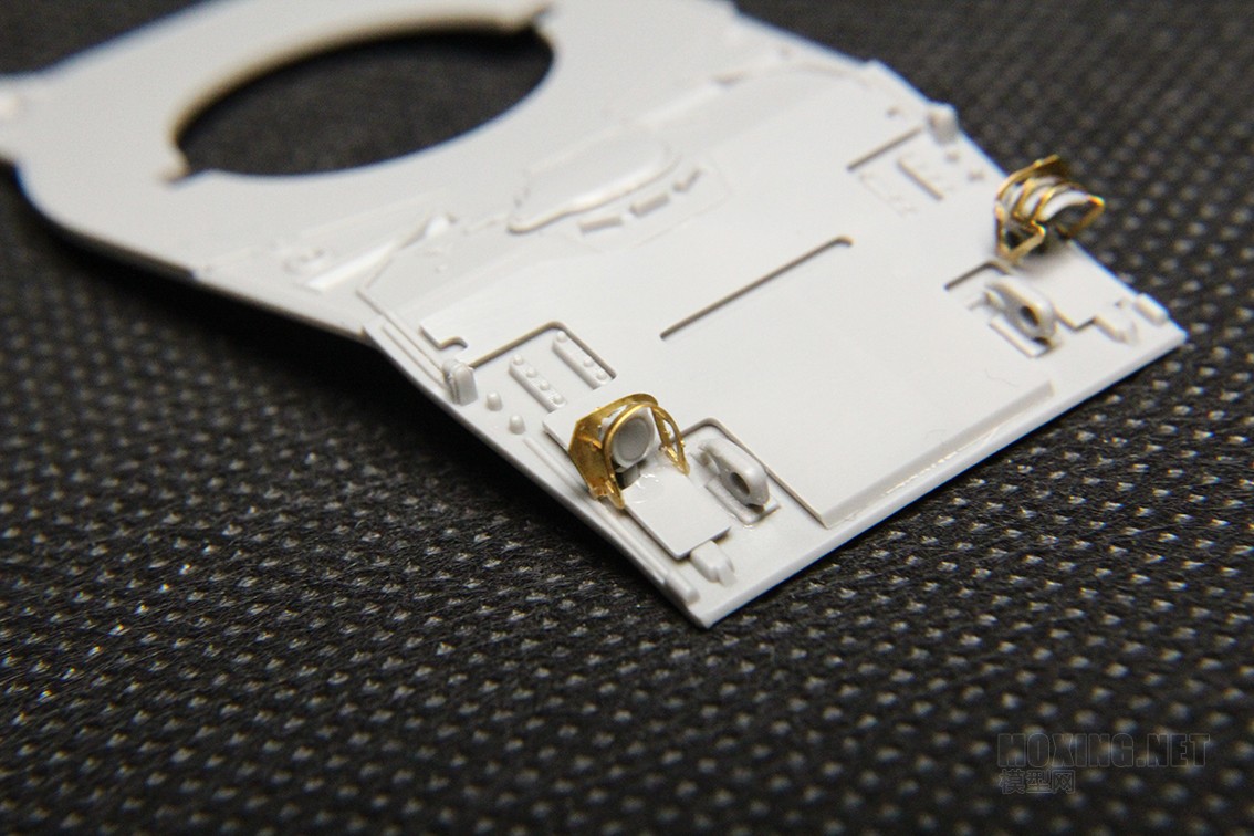

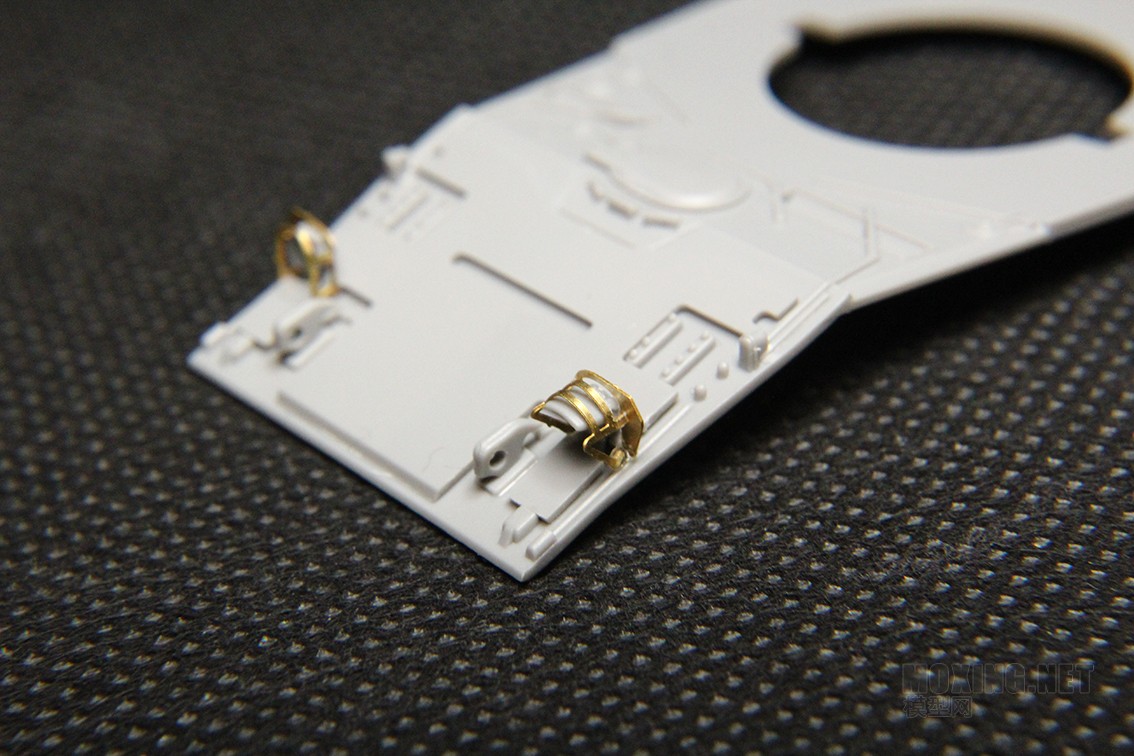

下面坦克车体上面板的安装:
这里安装很顺利,蚀刻件的制作也就是灯罩稍微费了点时间;

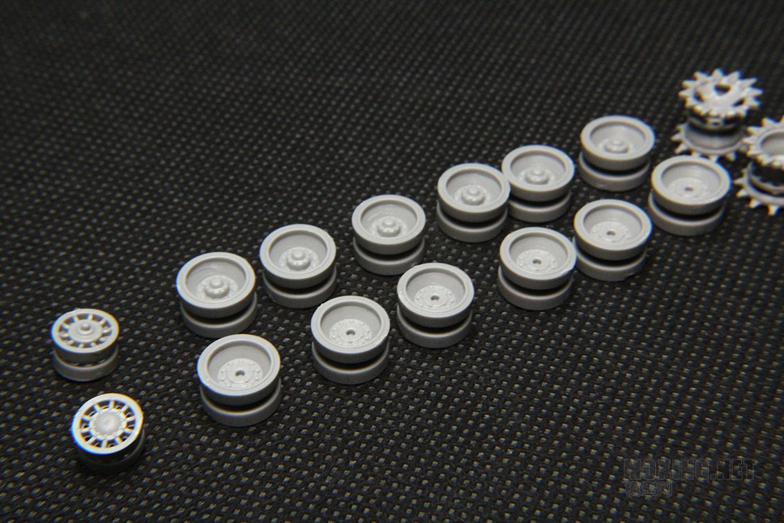

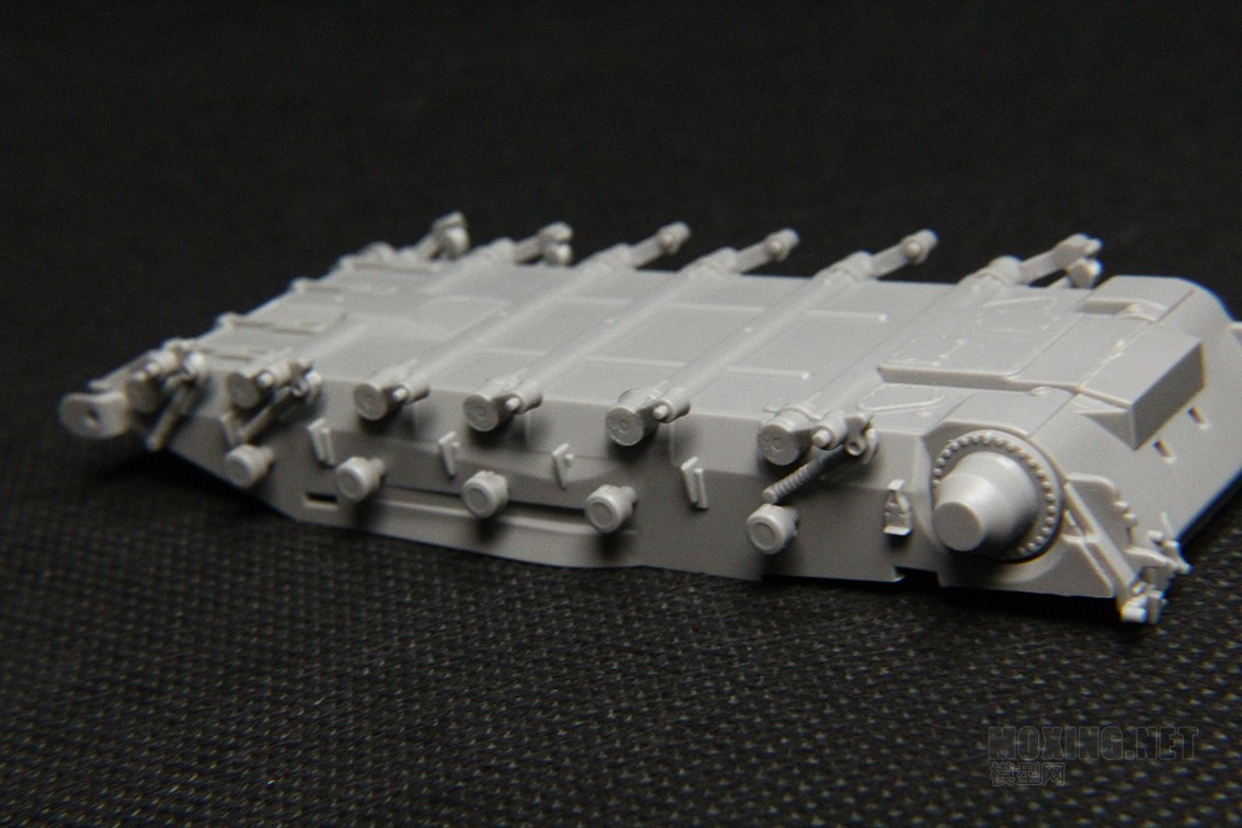

下面是行走部分,悬挂的安装:

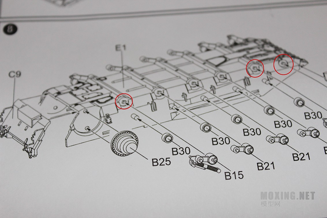

这里说明书只有第8步骤只给出了一侧的零件的安装编号,图中B-15的零件反面对应的是B-14,还有B-15/14编号安装对应位置的那个方形隼口要略微偏大,不能服帖的与零件拼合,需要自行切掉一点,如下图:
轮子组合没啥问题;

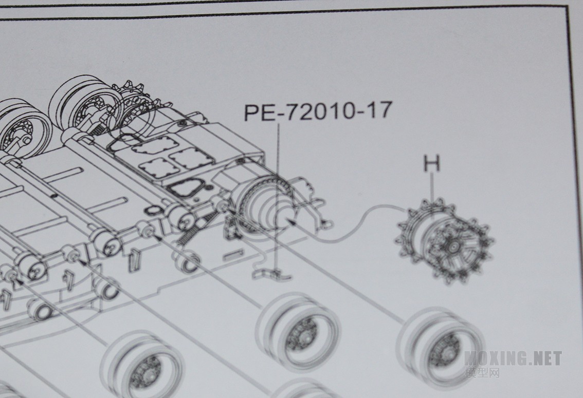

完成后的图,这里出现一个错误,图中PE-72010-17的蚀刻件在此套模型中并没有附带,算是一个纰漏吧~!如下图:

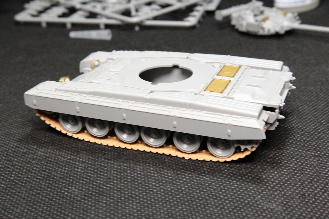

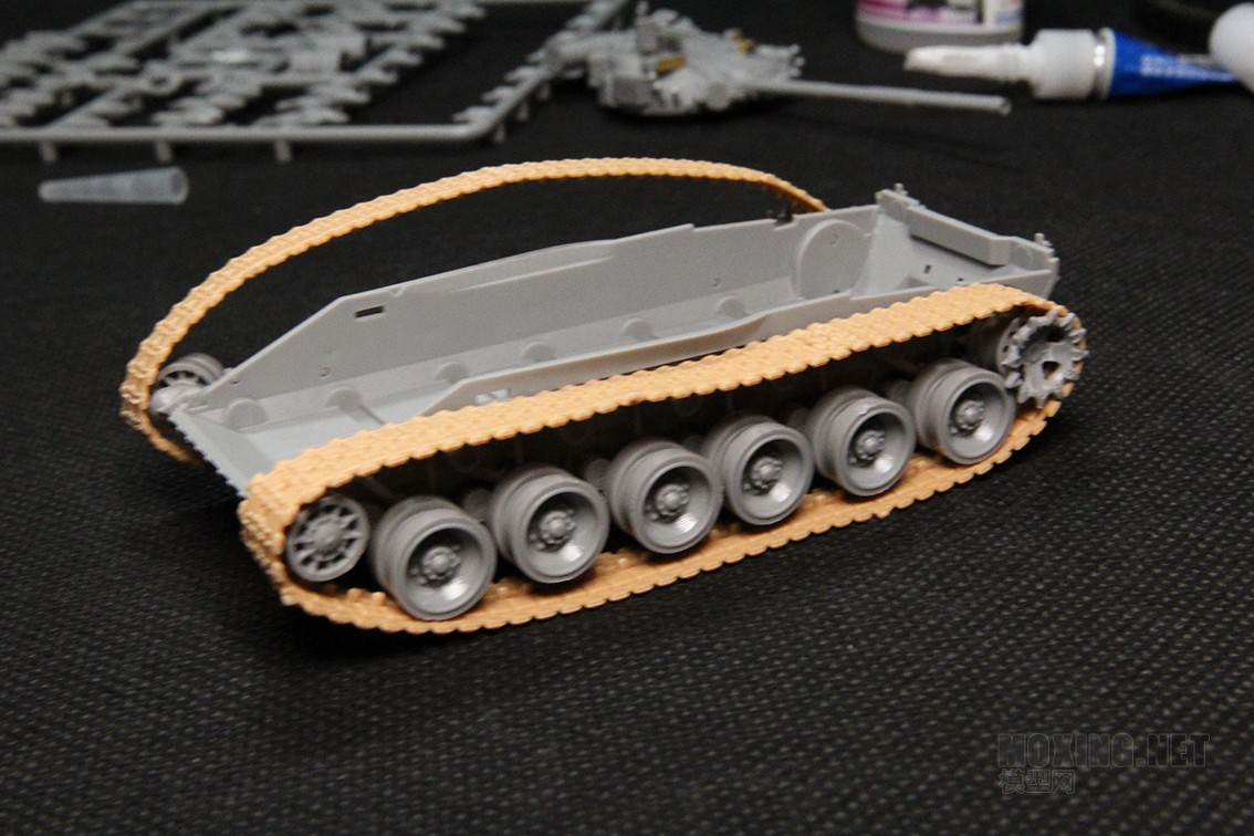

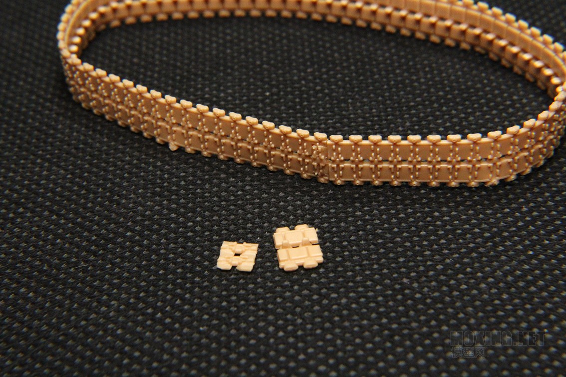

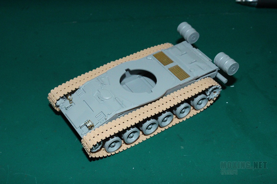

下面是车体的组合和履带安装,看似简单的步骤却遇到两个问题首先是履带给长了,看下图:
下面是我履带切割调整后的效果
两头需要切掉差不多这点才行

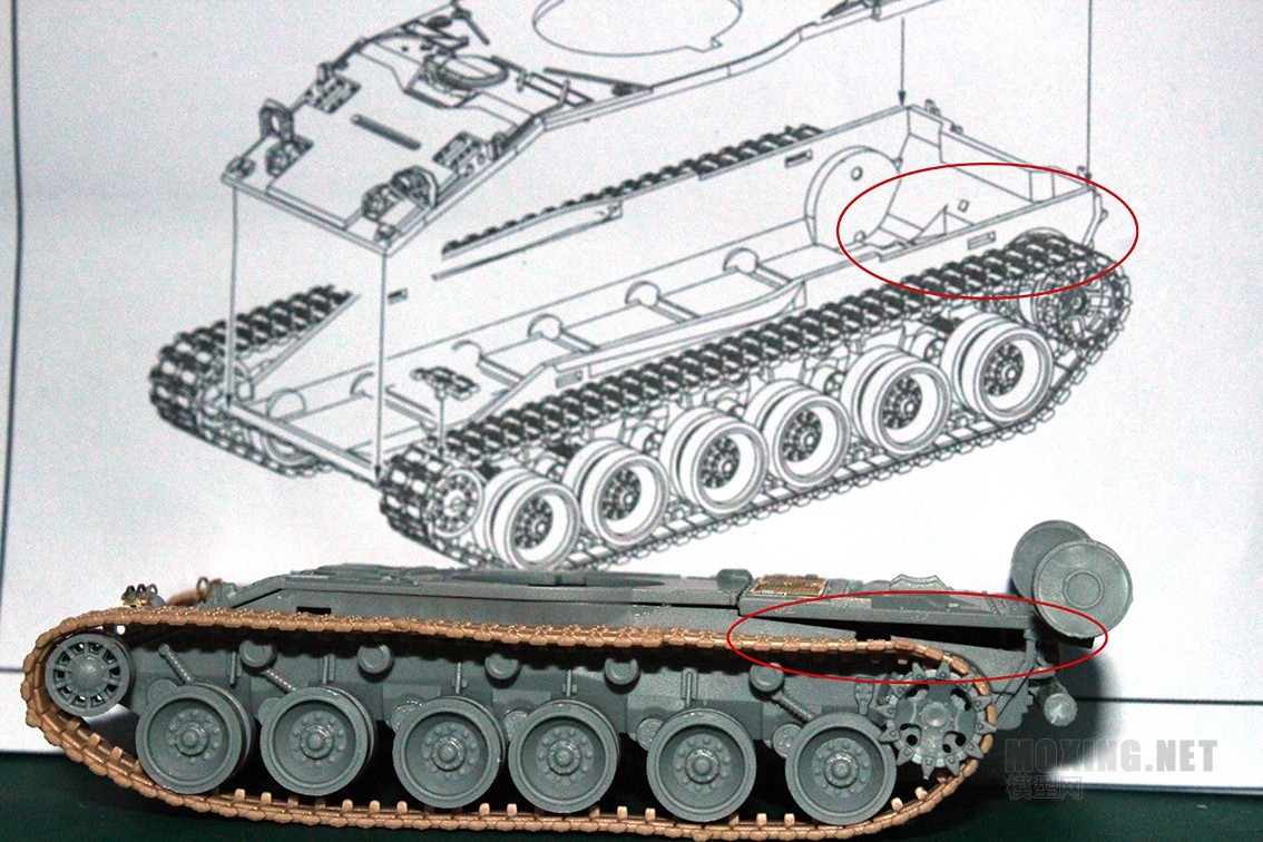

现在是车体和车体面板组合后遇到的问题,如下图:
红圈中可以看出,明显的差别,我之后仔细核对说明书,我确定自己没有漏装和装错零件,需要自行用脚板修补了,为了忠实表现板件情况,我并没有修补,装上群策装甲后既然可以看出露底的地方,如下图:

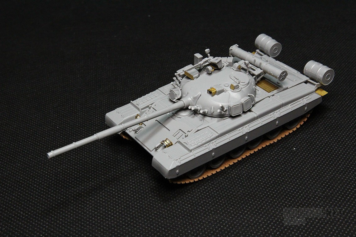

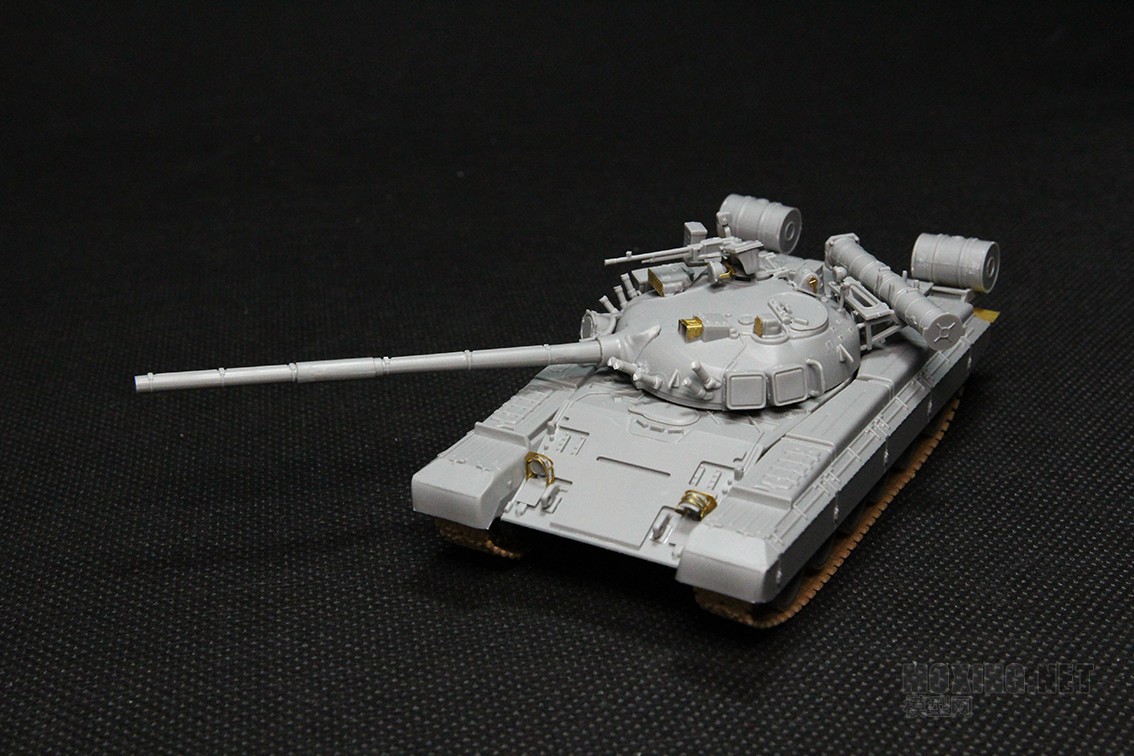

到此安装全部完成,下面是完成后的效果:
