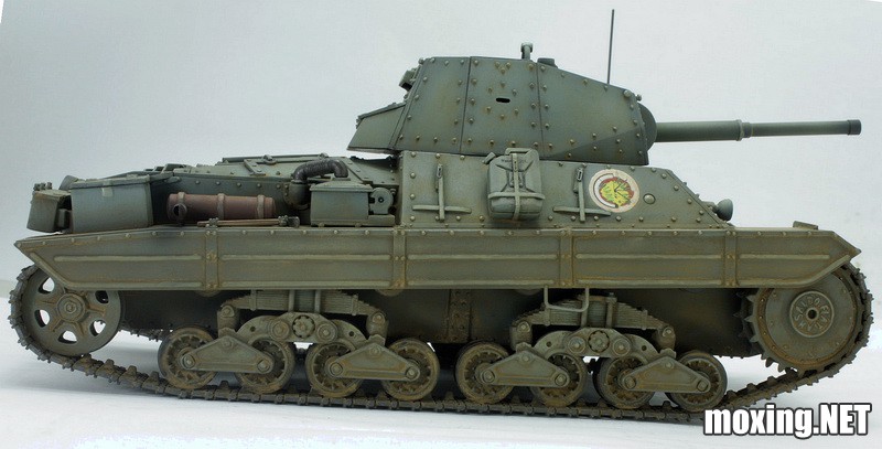

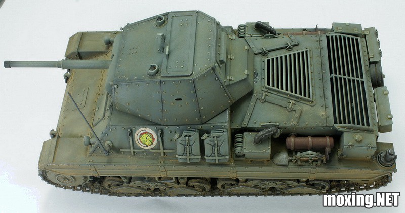

       最近集中产出我喜欢的少战系列,正好意大利再版了P40价格也不贵,购入一台来制作安丘比的座驾。
       意大利依旧是老派的开模方式,整体大毛病没有,小的缩水和飞边啥不是问题,但是多面组合带来的累积公差很不好修正,有的地方要先切铆钉再打磨略麻烦,两位数的无缝也需要不少时间,对比设定集进行部分小改,另外此款模型的PE很不好做,图纸标注含糊而且PE很硬。
      颜色还是采用了动画配色,设定集的颜色太暗了。
      前进!唱起面条之歌,安丘比来也!
