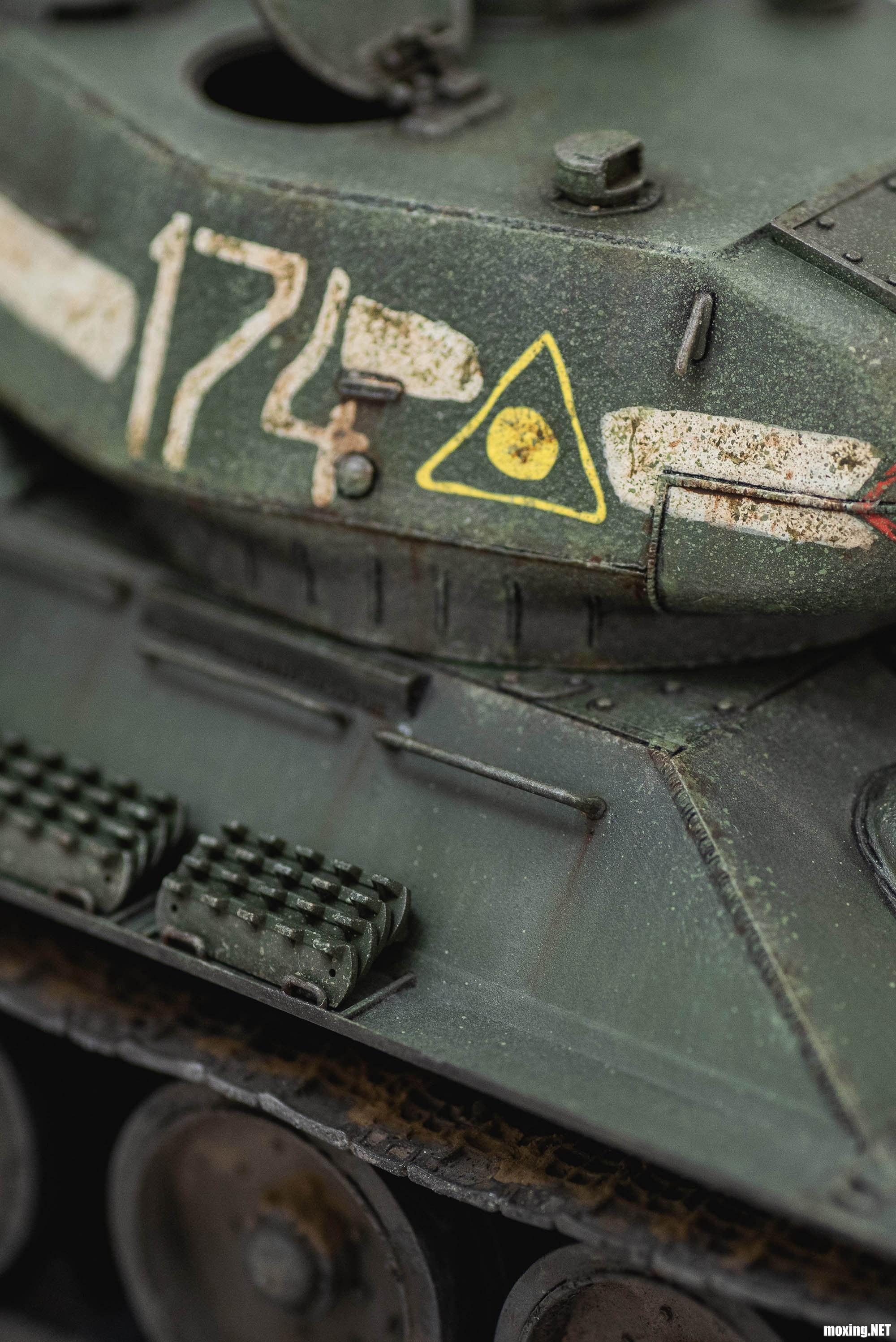

此次使用CM技法,根据上次的经验,将色差变换做的更加夸张了一些,4种色号都应用了喷涂,高光色号手涂了铆钉等高光细节。

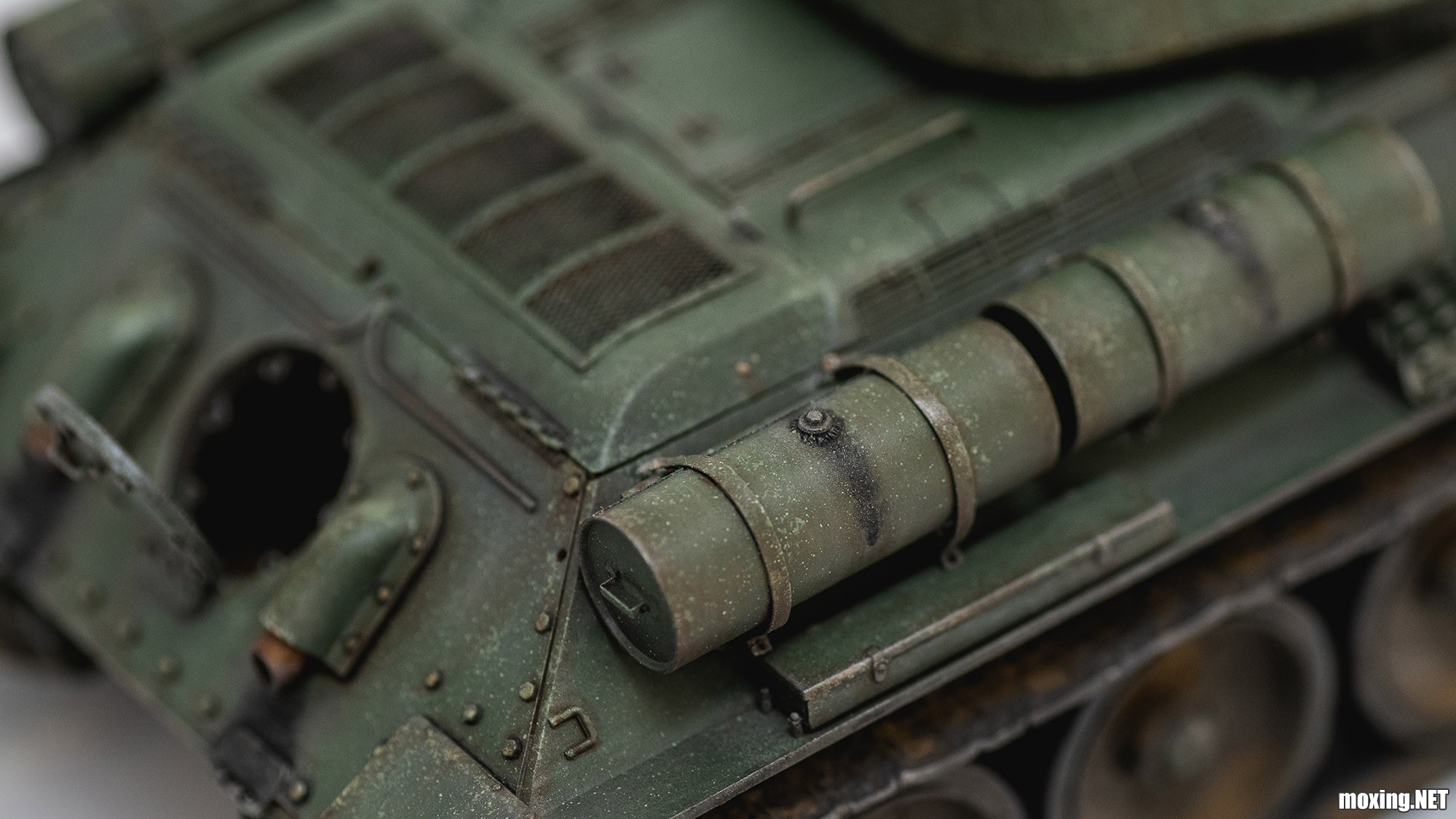

使用稀释后的郡士棕色渗线液对整车上了一层滤镜效果,有效降低了CM技法的夸张色差。
用深褐色油画颜料对整车的边角和焊线等部位进行阴影加重。
坦克炮塔的识别线,先用白色AK水性铅笔打草稿,然后手涂白色水性漆。
坦克履带部分这次用了三种不同颜色的泉微土尝试下提升土质层次的效果。

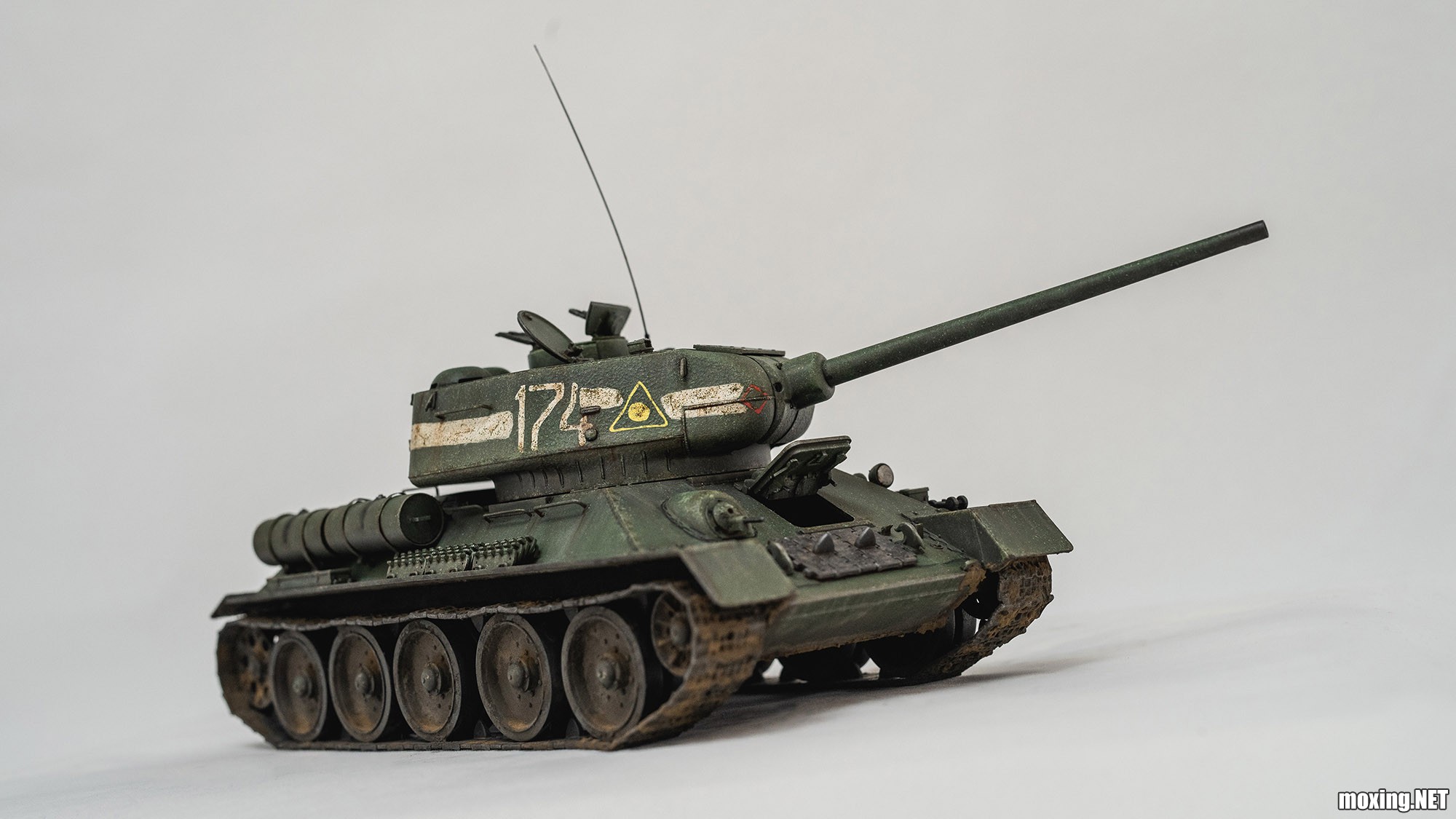

坦克炮塔的天线这次没有用针灸针,而是尝试用流到拉丝方法制作。
