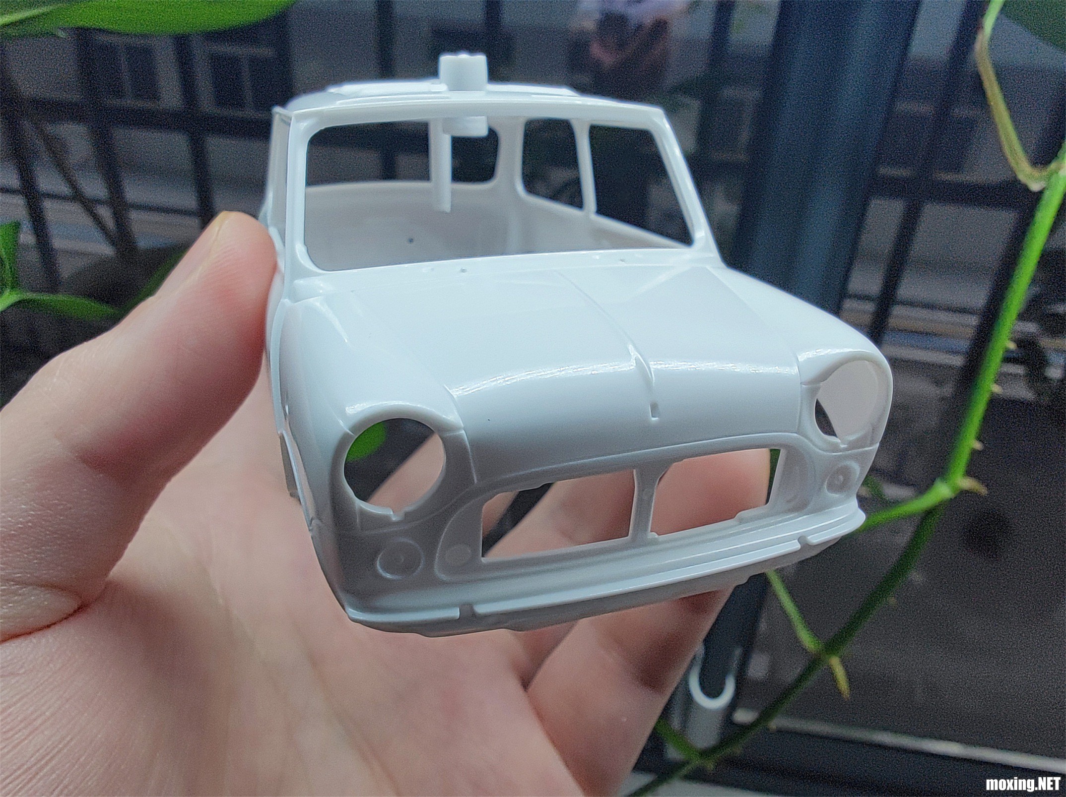

制作过程
制作的第一步就是将顶盖预留的天线口用瞬间胶填了。
之前我看官图时就觉得这天线实在太丑了,破坏了整车的流畅性。
处理电镀件,只把车灯电镀效果保留。

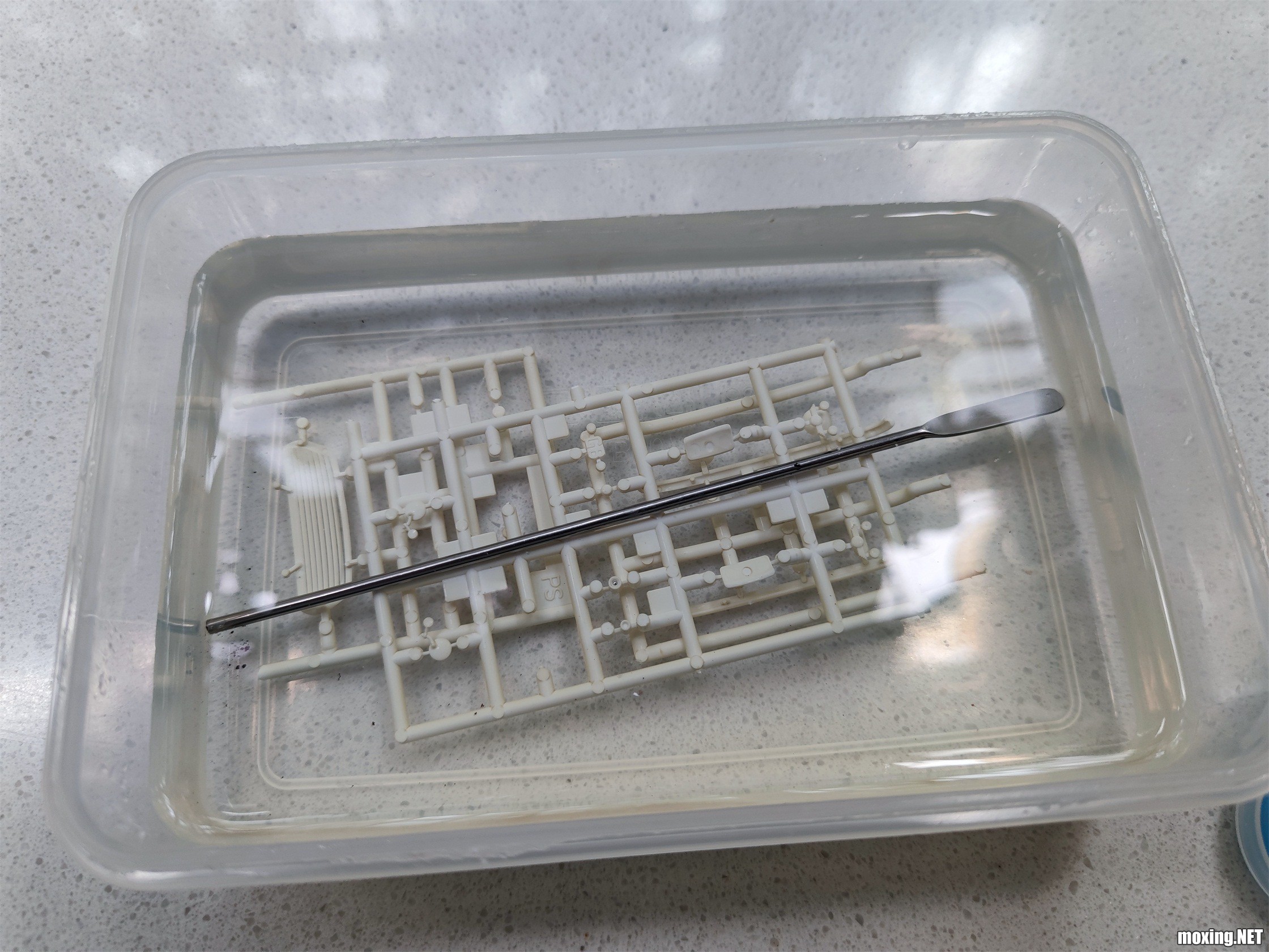

其余零件一律泡84消毒液洗掉电镀效果。84消毒液密度比水低,塑料件不能很好的沉底,用适当的重物压一下。
具体泡多久能消除干净我也不清楚,反正放里面不用管,泡上一星期也不会对塑料产生伤害。直接84原液,别加水。泡过的84消毒液可以循环使用很久,注意保管好。
这次的电镀板件还上了一层底漆,作用就是让电镀效果更好。但实际上不管厂家怎么处理,没有打磨过的零件,电镀效果再好都不如自己修整喷涂的。电镀件总让我联想到小朋友玩的廉价玩具,所以基本都是必洗的。
我用来加深刻线的工具就是最便宜的蚀刻片锯和刻线刀。
主要原因还是因为这些工具足够细,比最细的高达刻线刀还要细。民用模型因为漆层更厚的关系,在后期渗线时会变得更粗,所以对线的细度比别的题材更高。民用模型的线但凡多粗那么一点,都会急剧失真,包括飞机模型也是一样。
整个车壳处理完毕,虽然体积不大,但也花了二个多小时。尽可能的把车壳处理到位。前期处理得越仔细,成品才能越接近真车的质感。 IMG_20230214_154942.jpg

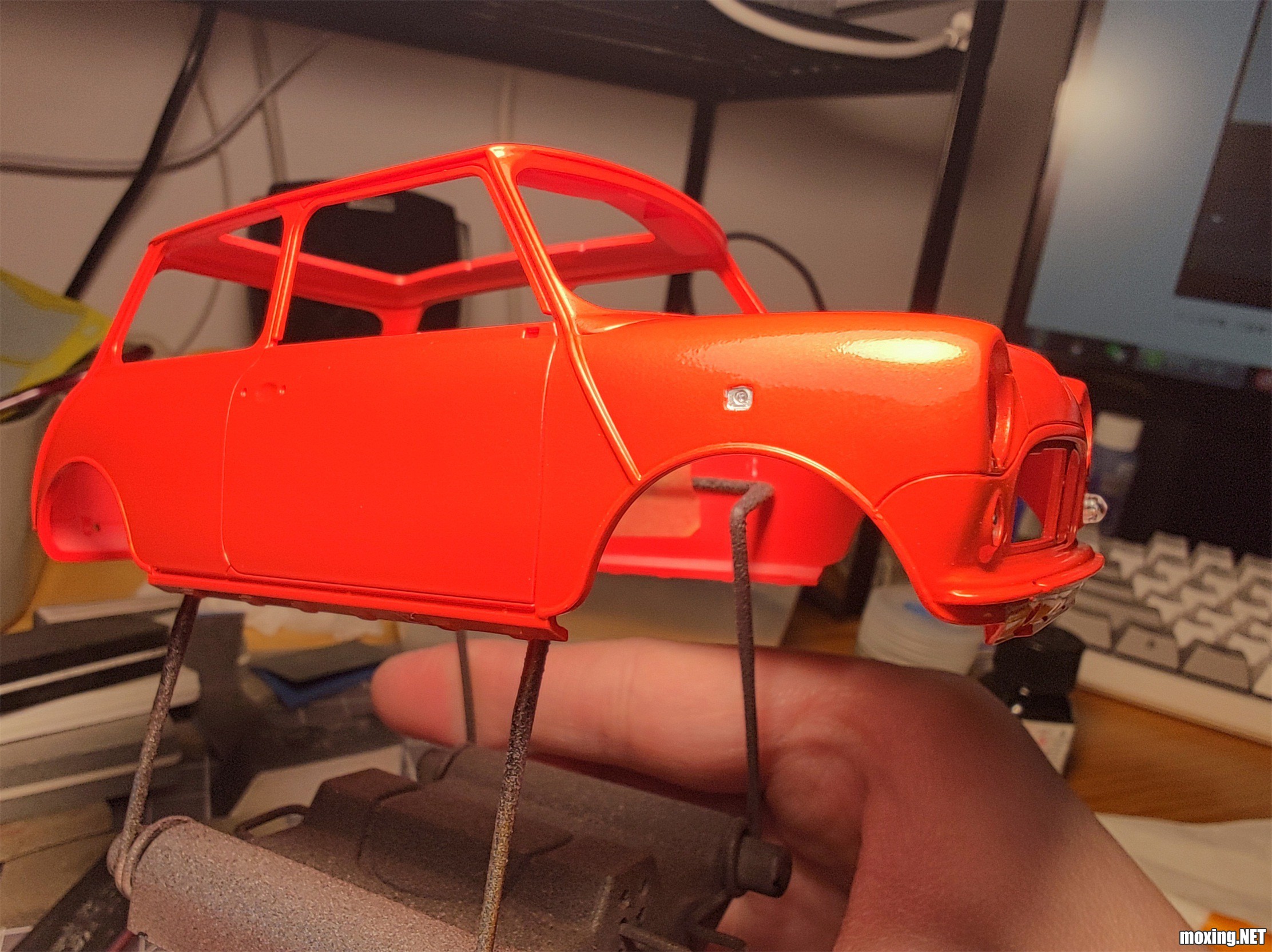

外壳上车灯处先喷上银底再遮盖。
用1200#的灰水补浅浅的扫了一遍,主要作用是找瑕疵。
主色依然是这款自己调的红色。
放入无间烈狱中烘烤七七四十九天六万八千小时。
内部也喷一遍色。
眼看车壳都喷好了,我又想尝试一下别的可能。试喷了四个勺子,最终决定在红色上喷一遍GT 金珍珠。虽然红色车做过不少,但尽可能让每辆红色车各有各的红法。
车灯部分的遮盖可以先撕下来了。
试装一下透明件看看效果。
大概意思就是光线越强,车身因为金珍珠的反光会变得越黄。红中透黄,黄得发红。
又黄又红,妙不可言。很黄很美丽。
做这种带点特殊效果的漆面,虽然更有看点,但出了问题要补漆也会更加麻烦,不仅要喷涂几遍,且要保证后喷的漆面与之前的漆面没有色差的同时,连特效也要基本一致才行。

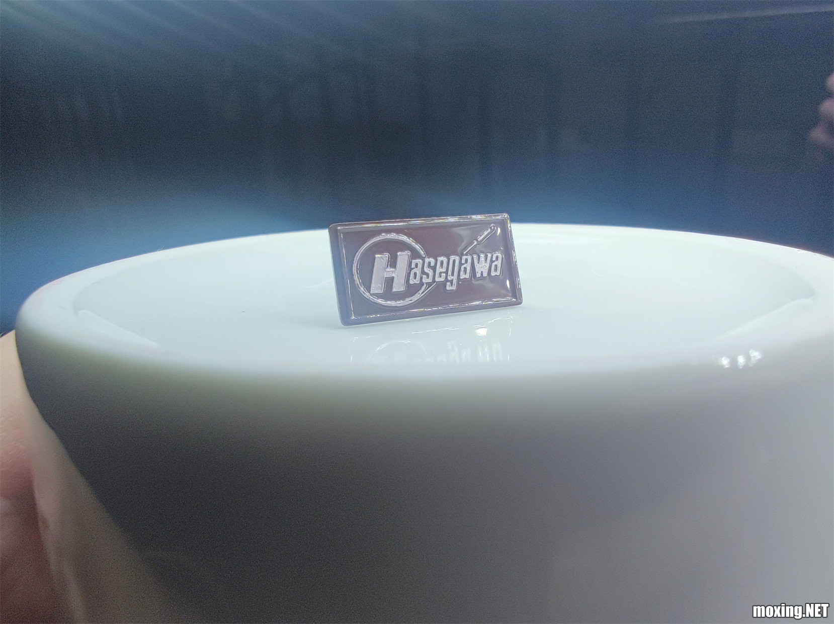

长谷川每盒套件都会带一个LOGO铭牌,用珐琅漆擦拭的方法就能简单的做出分色效果。

自带的LOGO也喷了一遍氨基光油。
这次的银字棕底没选好,或者说这个LOGO的开模精度不太行。
背面刚好有个推出孔,用透明流道加热软化,做一个简易支架。

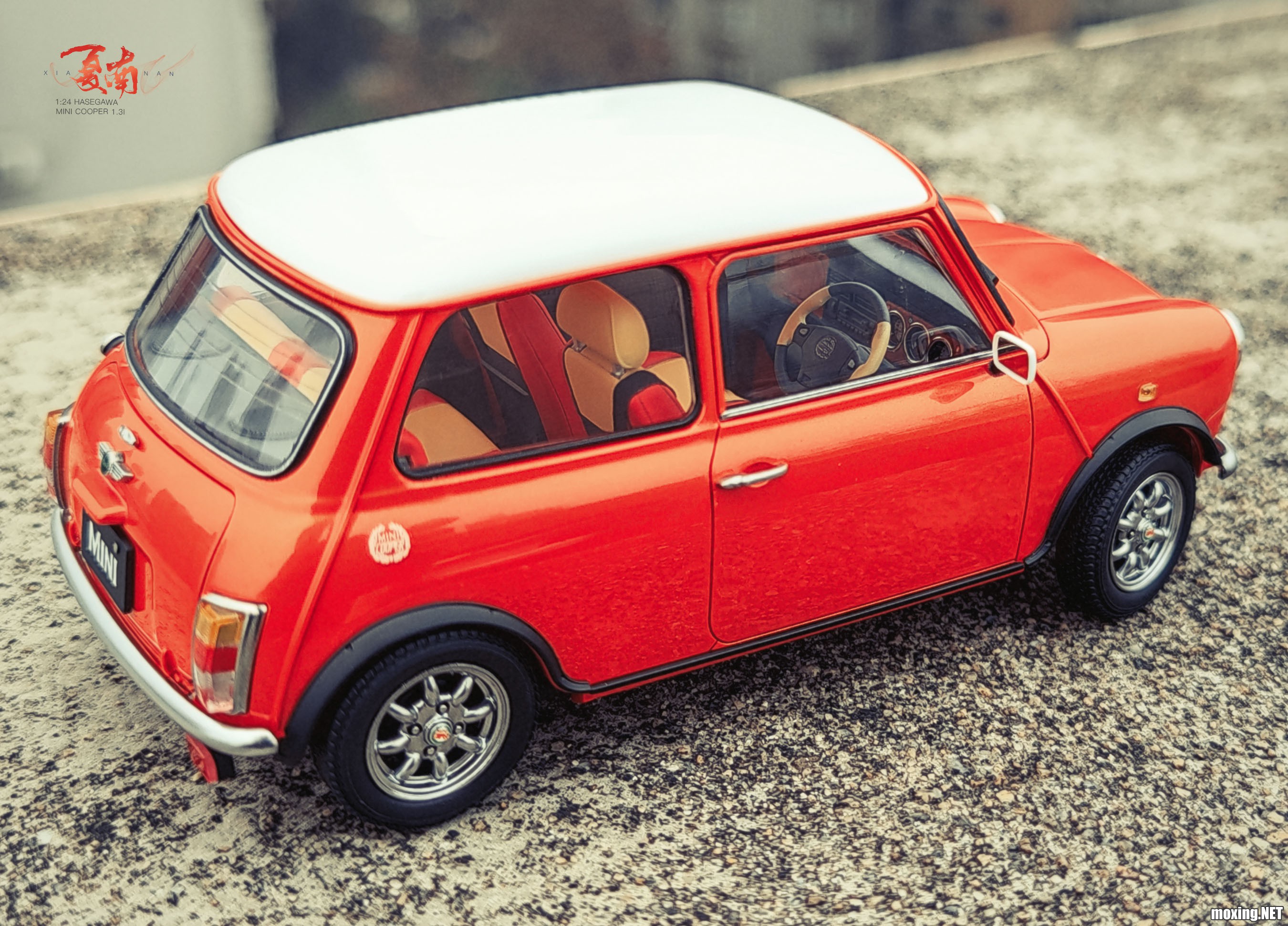

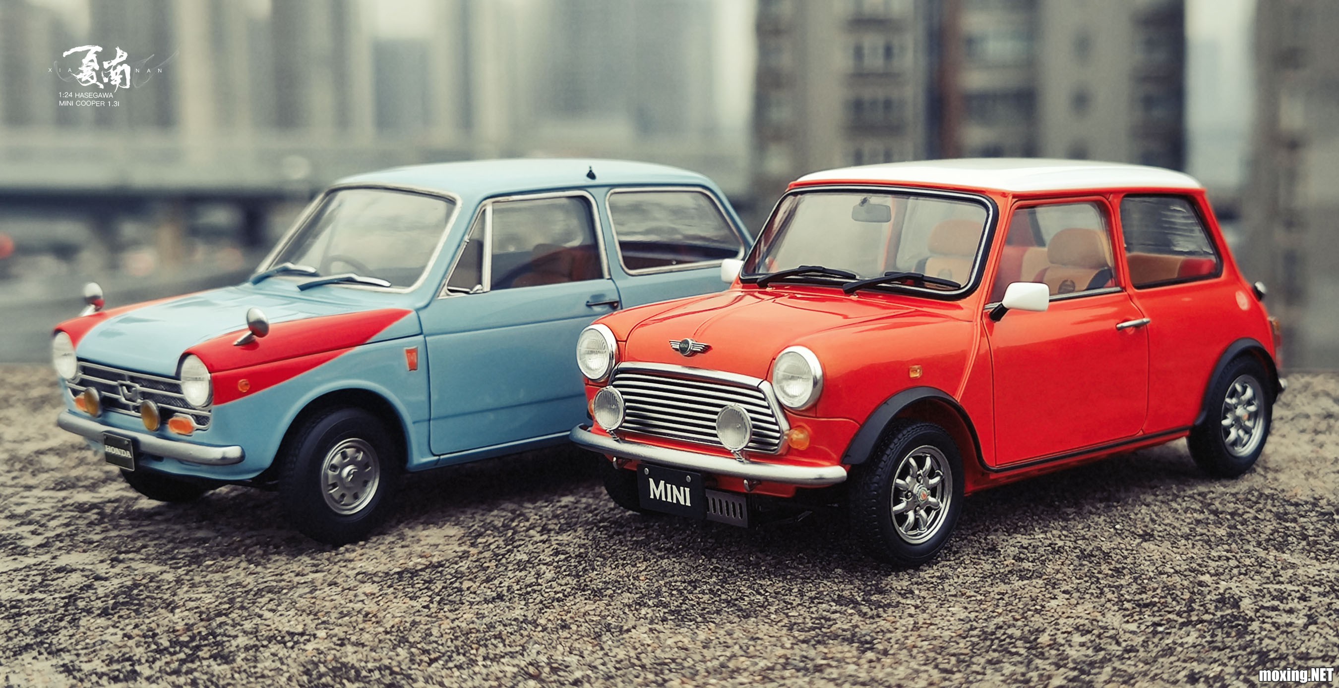

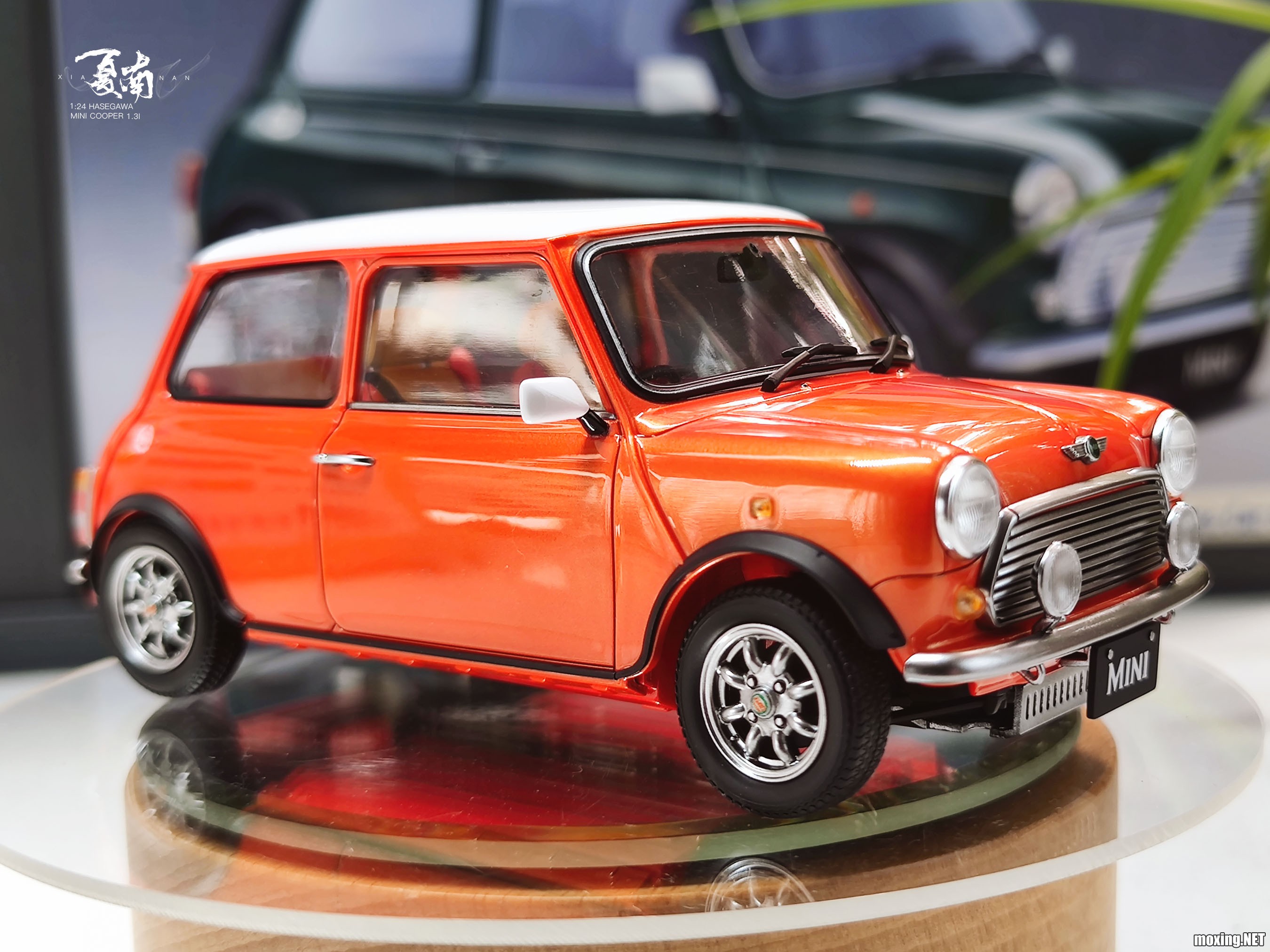

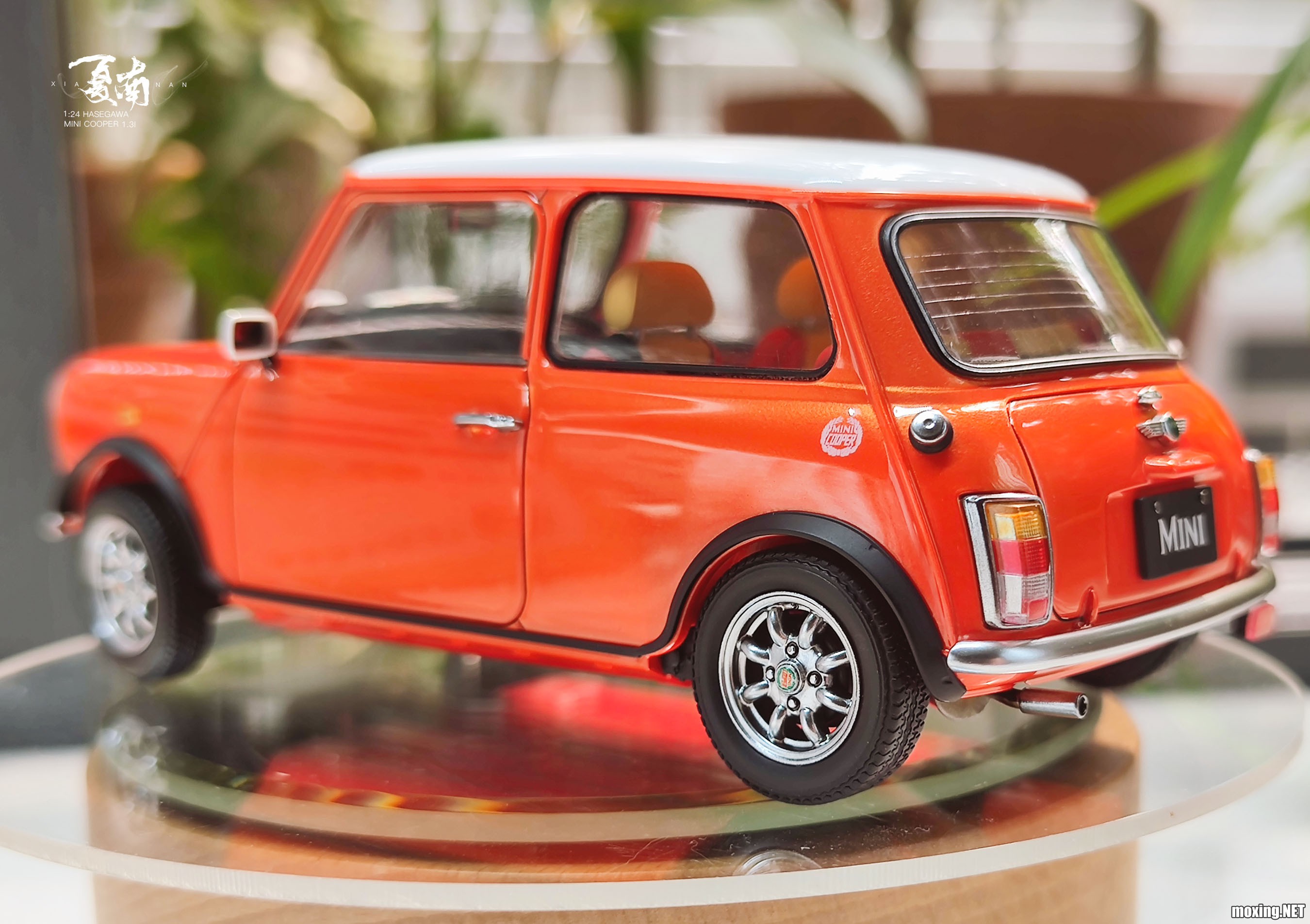

成品照
制作总结
本套件不仅题材优秀,细节也完全到位。车壳体积小巧一定程度上降低了喷涂难度。优秀的分件超出长谷川正常水准,分色难度被尽可能的削弱了。金属贴也属于长谷川的额外内容 ,长谷川这次的诚意是值得肯定的。
如果今年田宫没有什么优秀新品的话,这款长谷川MiNi应该就是个人心目中年度最佳民用套件了。田宫下一作新品T.50,就算素质过关,题材方面也完全跟MiNi没法比。除非老田今年肯出1:6的摩托,要不然我还得选MiNi。
组装方面雨刮的安装有点问题,需要自行扩孔。前挡风玻璃以及两侧车窗玻璃的组合度有点问题,最好在素组时通过假组感受一下。
整体素质是目前的决定版了,可能是由于题材的原因,在制作时感觉比做田宫的四轮民用还畅快。在制作尾声的时候,我又一次感觉到不舍。绝对是一款值得用心制作的套件,甚至是做了再做的套件。零件不多,体积够小,决定了这是一款只要肯稍微花点功夫就能做出彩的套件。我期待一下后面的换水贴马甲套件吧。
