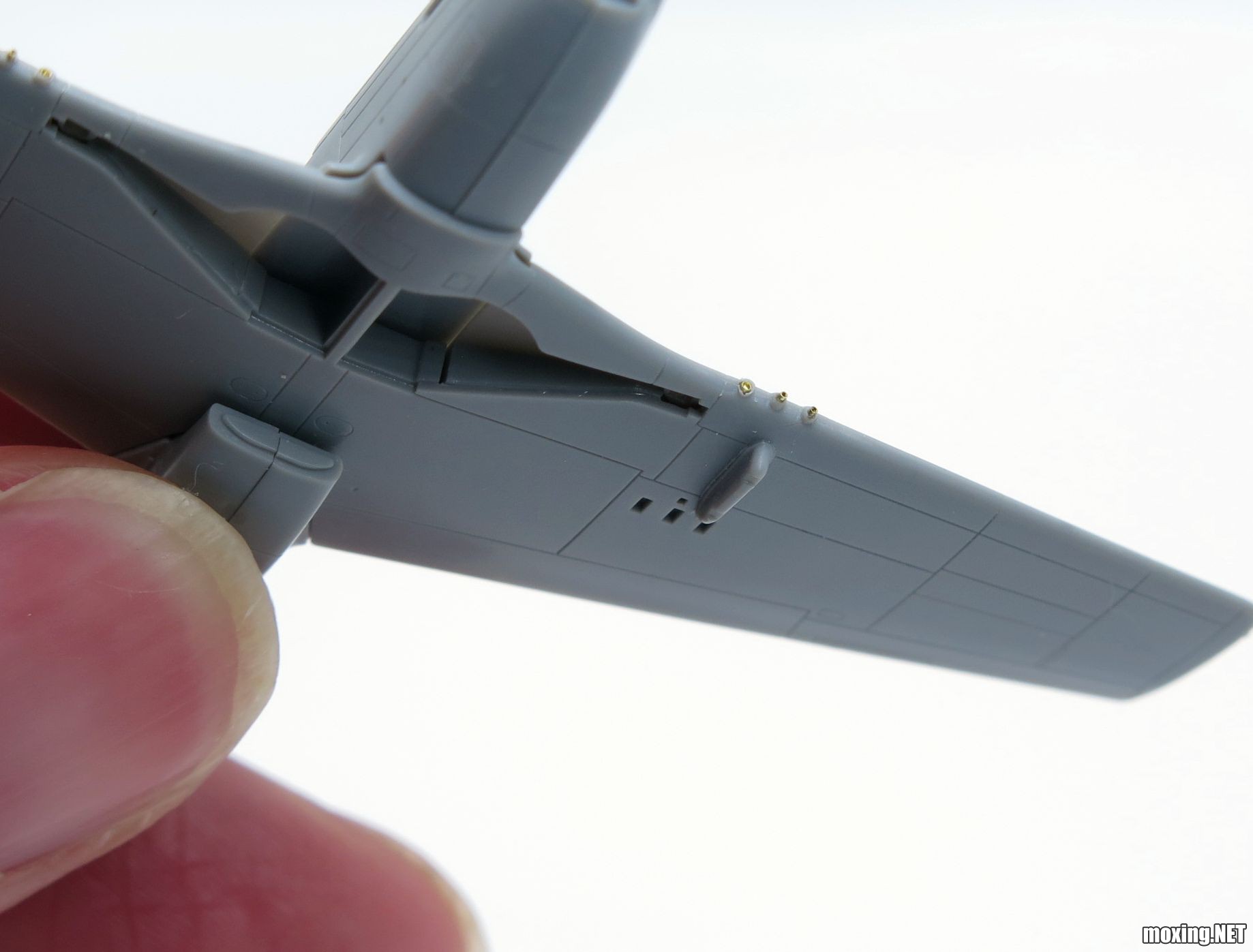

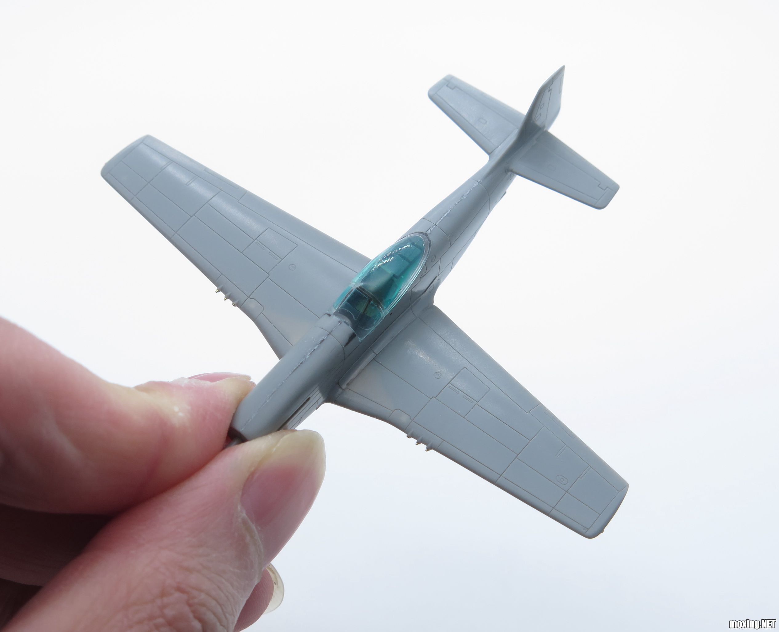

    1/144的二战风扇我还是第一次尝试,之前也只有做1/144喷气机的经验。我在脸书上看了一些国外大佬的作品,感觉二战风扇可以做得比喷气机旧一些,而且还可以用到做爬虫的涂装旧化技巧,让本身细节不足的小比例飞机更有看点。不过这套p-51D细节真的很不错,组合度、刻线细节、工整度、透明件在我看来真的都非常优秀,除了没有铆钉(当然要求144比例小飞机有钉,这未免也有些过了)。这款p-51D的细节个人感觉直逼72水准,因此我不打算做改造,基本就开盒直做了。当然,机枪机炮不能忍,用0.3mm左右的铜管扩孔后替换,效果如下,还凑合。
    内部上色完成后补土填缝打磨,舱盖抛光后上遮盖液再固定好,差不多可以准备上色了,过程非常愉快。

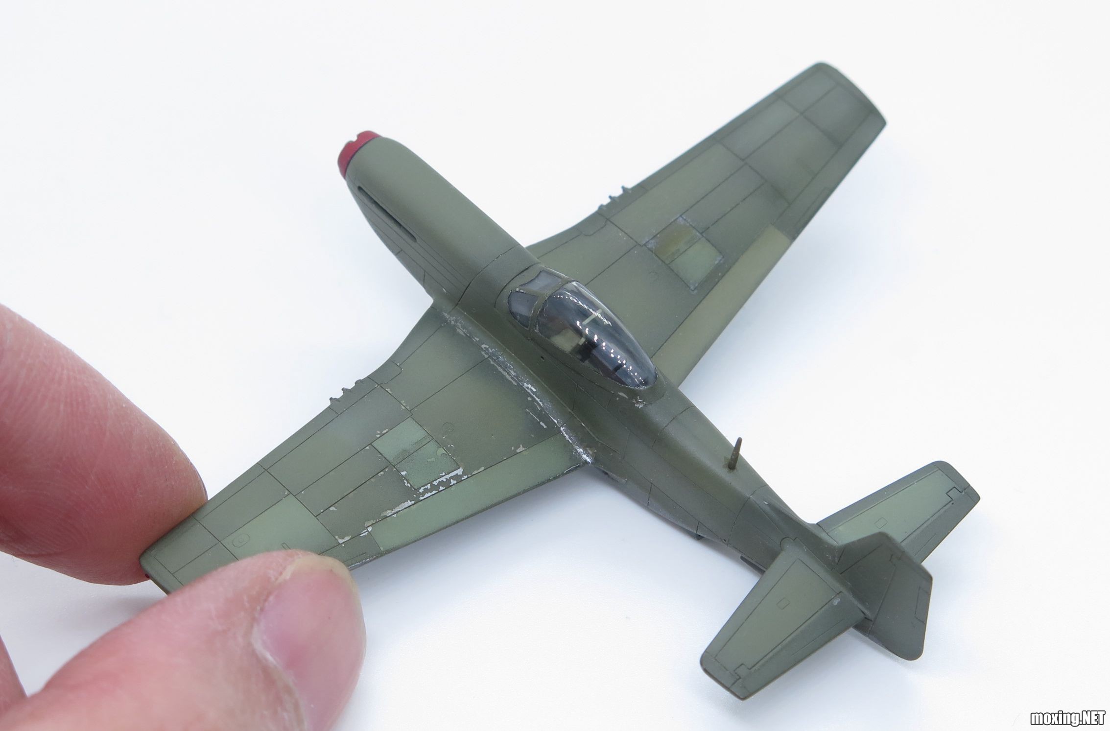

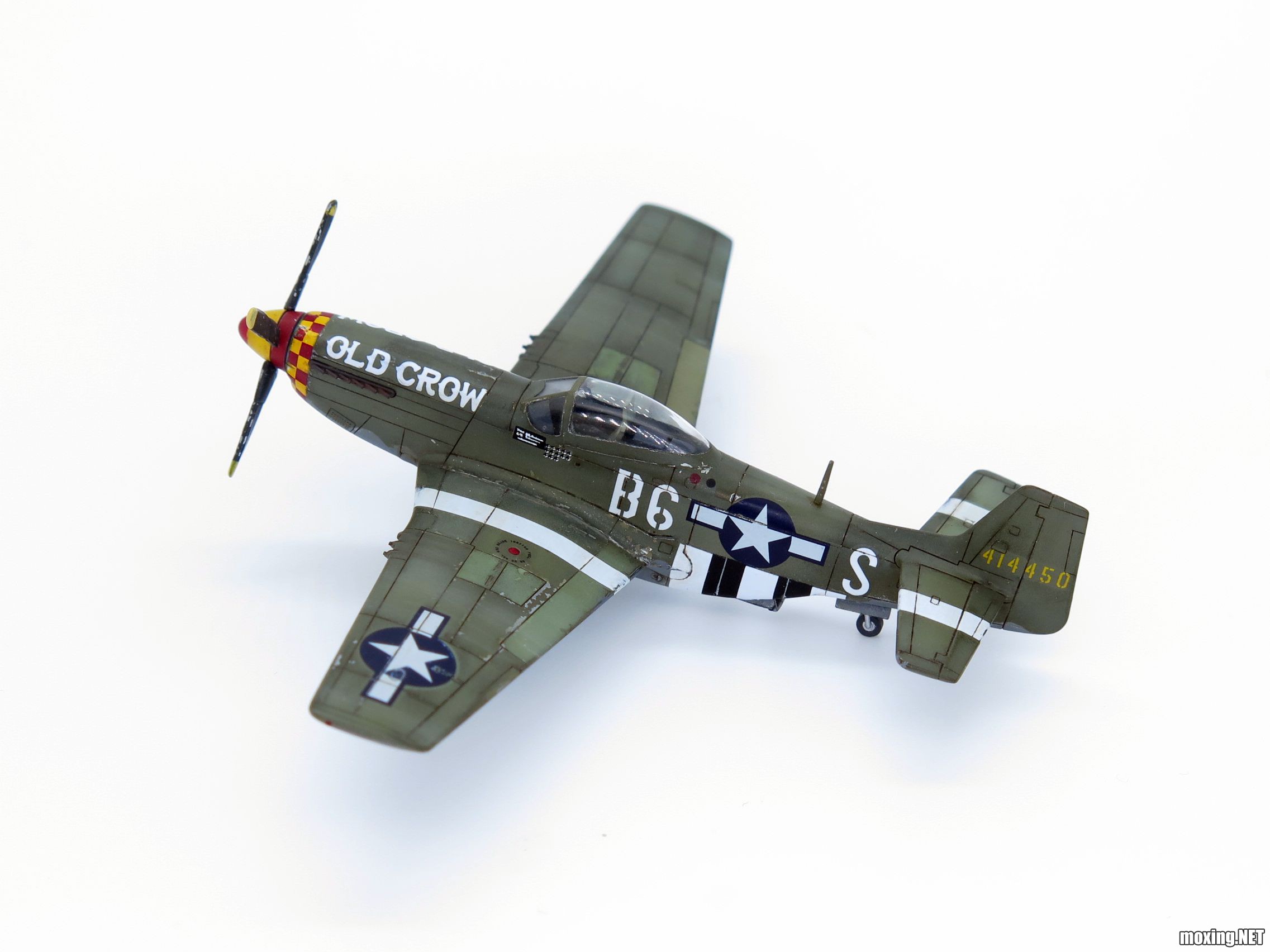

    接着可以喷漆上色了,大家看到的野马战机大多都是银色的机身,虽然干净整洁但是不能很好地表现出细节,而且选银色真的没有旧化什么事了,所以我挑选了一款上半身绿色,下半身浅灰的涂装方案,这样可以做出一些色差和对比。银色打底后,大致喷完就和这个样子,做了点掉漆。
    水帖方案选择了著名的王牌加州男孩巴德安德森的老乌鸦(old crow)。老爷子的事迹大家可以在网上查到,这里不再赘述,而且似乎老爷子健在,福气很不错。

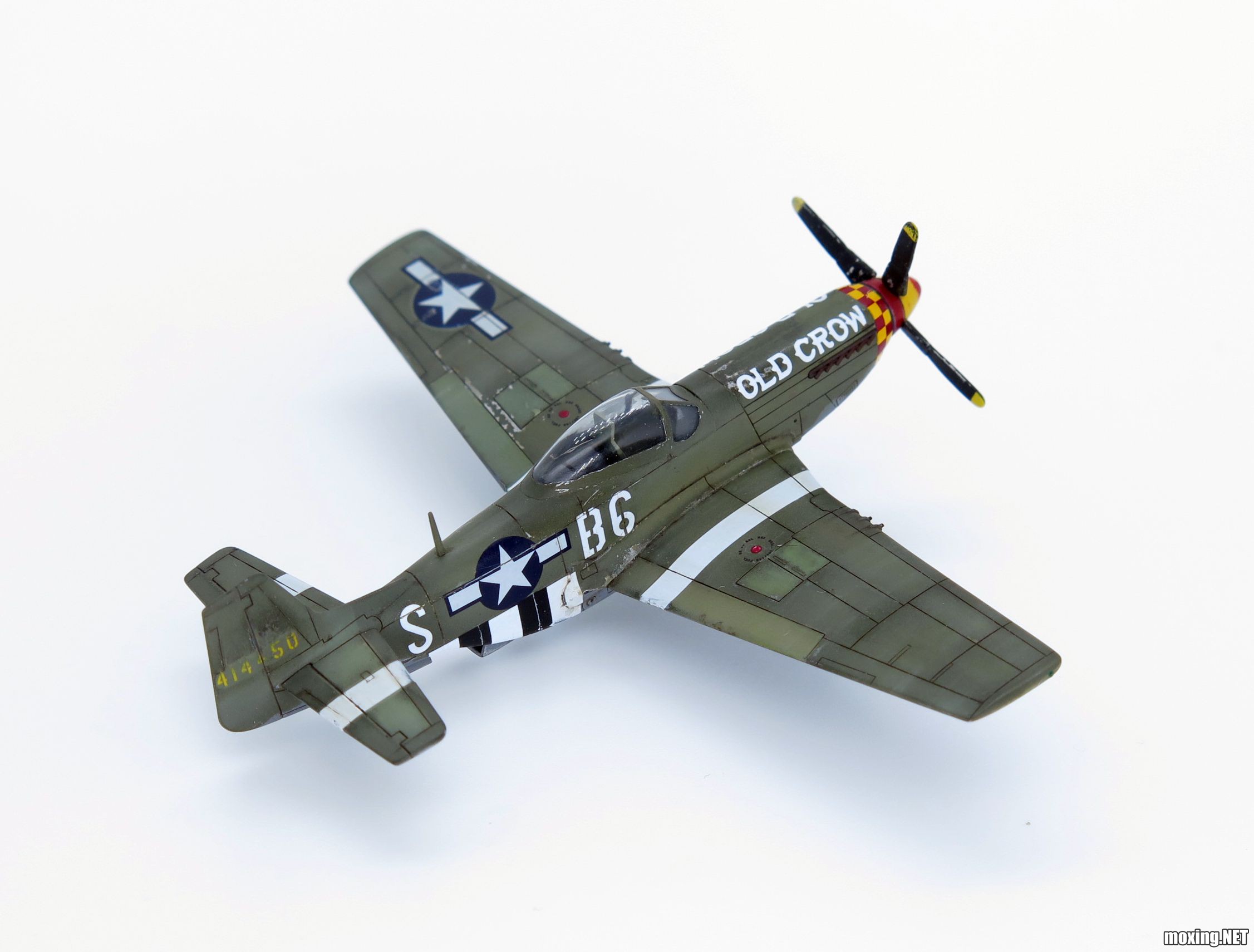

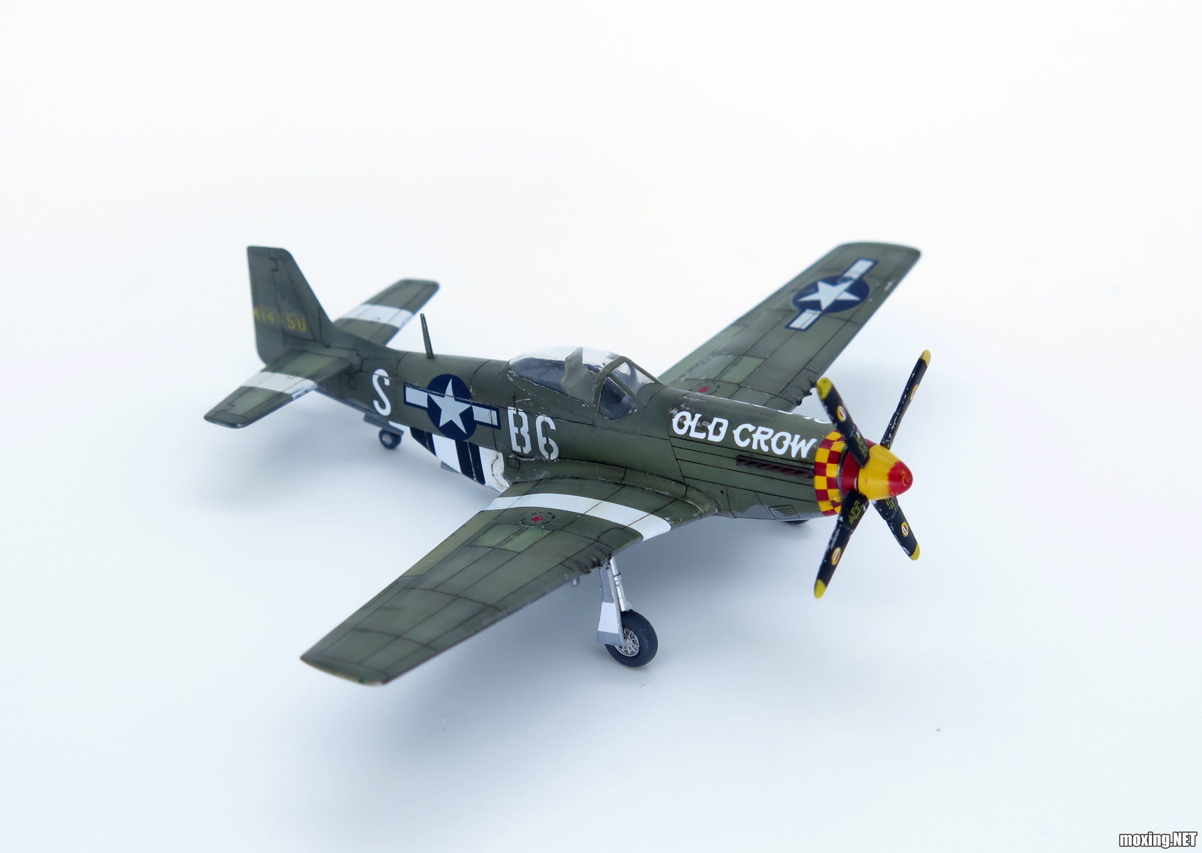

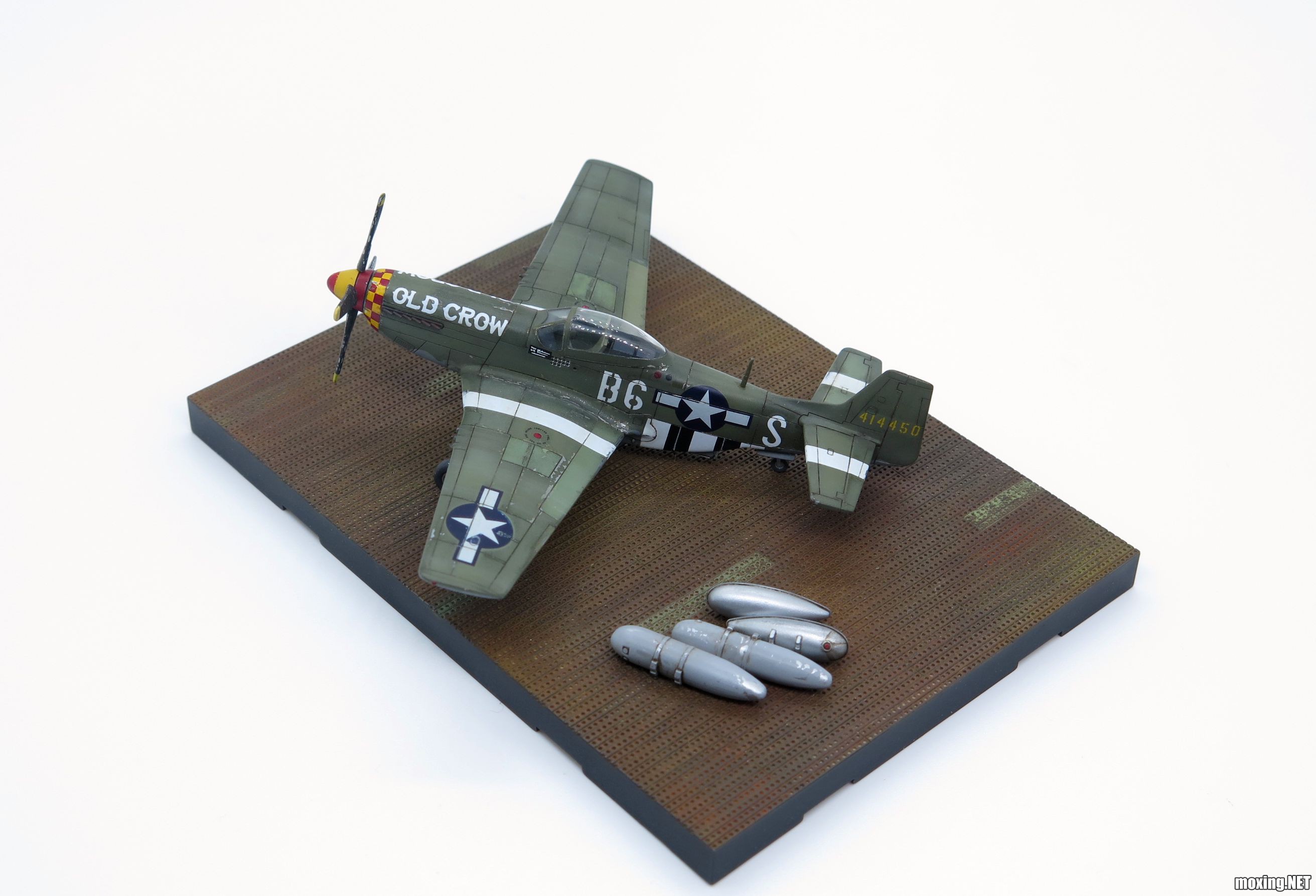

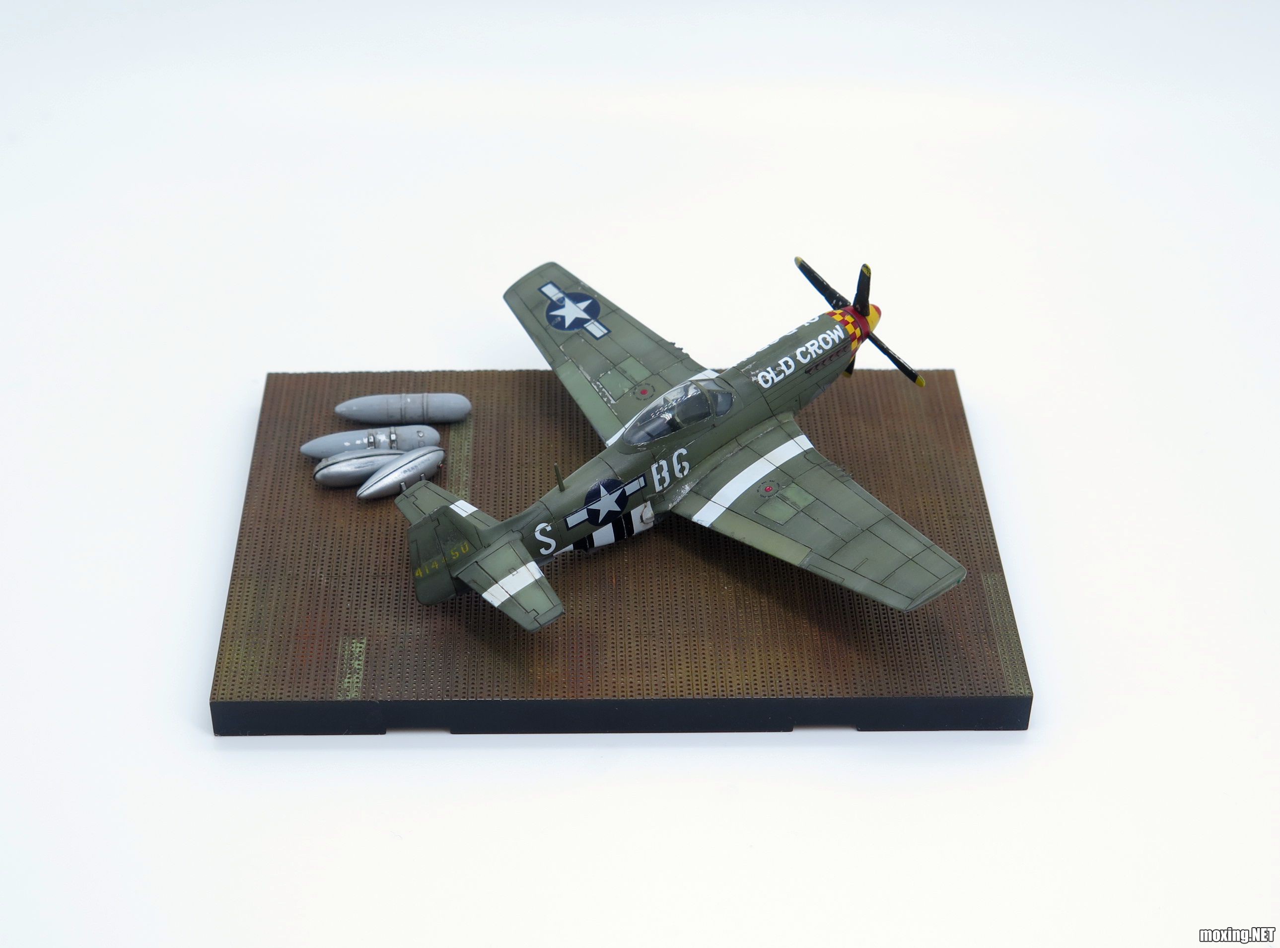

    直接上整体完成照:

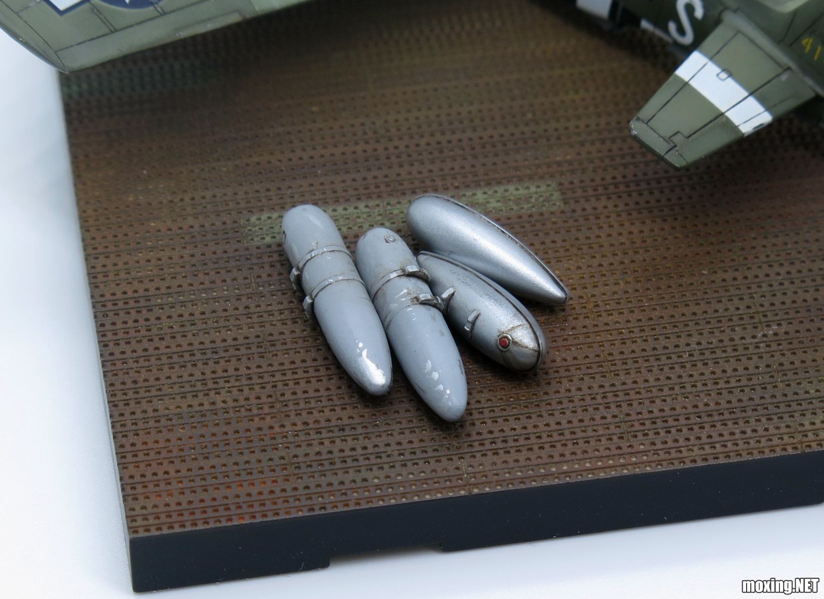

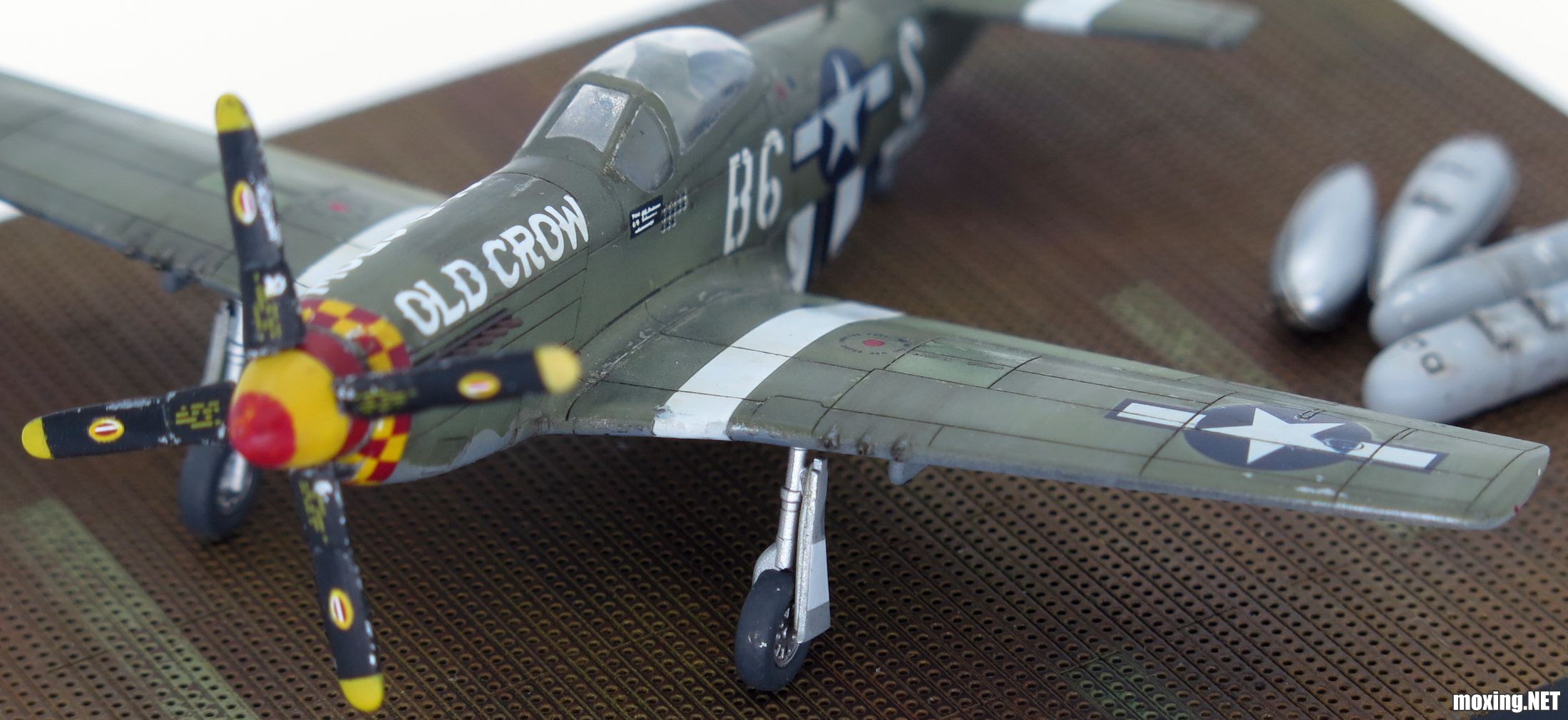

    单机有些单调,我又加了一个跑道地台,著名的马斯顿垫,俗称洞洞板跑道。网上搜了一下,有部分洞洞板出厂时涂了军绿色的油漆,为了让地台看上去更逼真一些,我又在“脏兮兮”的跑道上“搭配了”几块绿色的洞洞板,当然要做出掉漆磨损的感觉:
放上后看着感觉还行吧

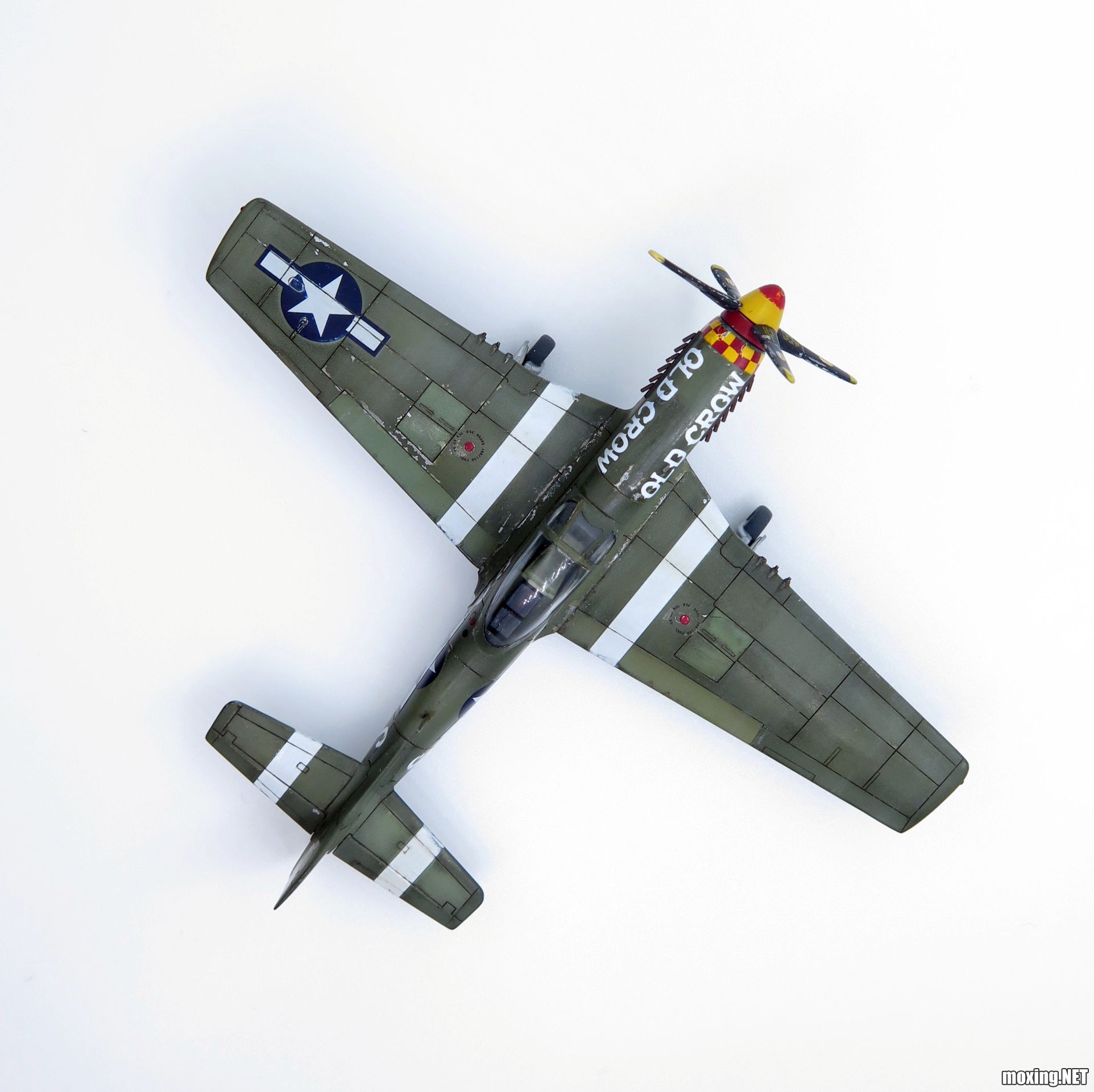

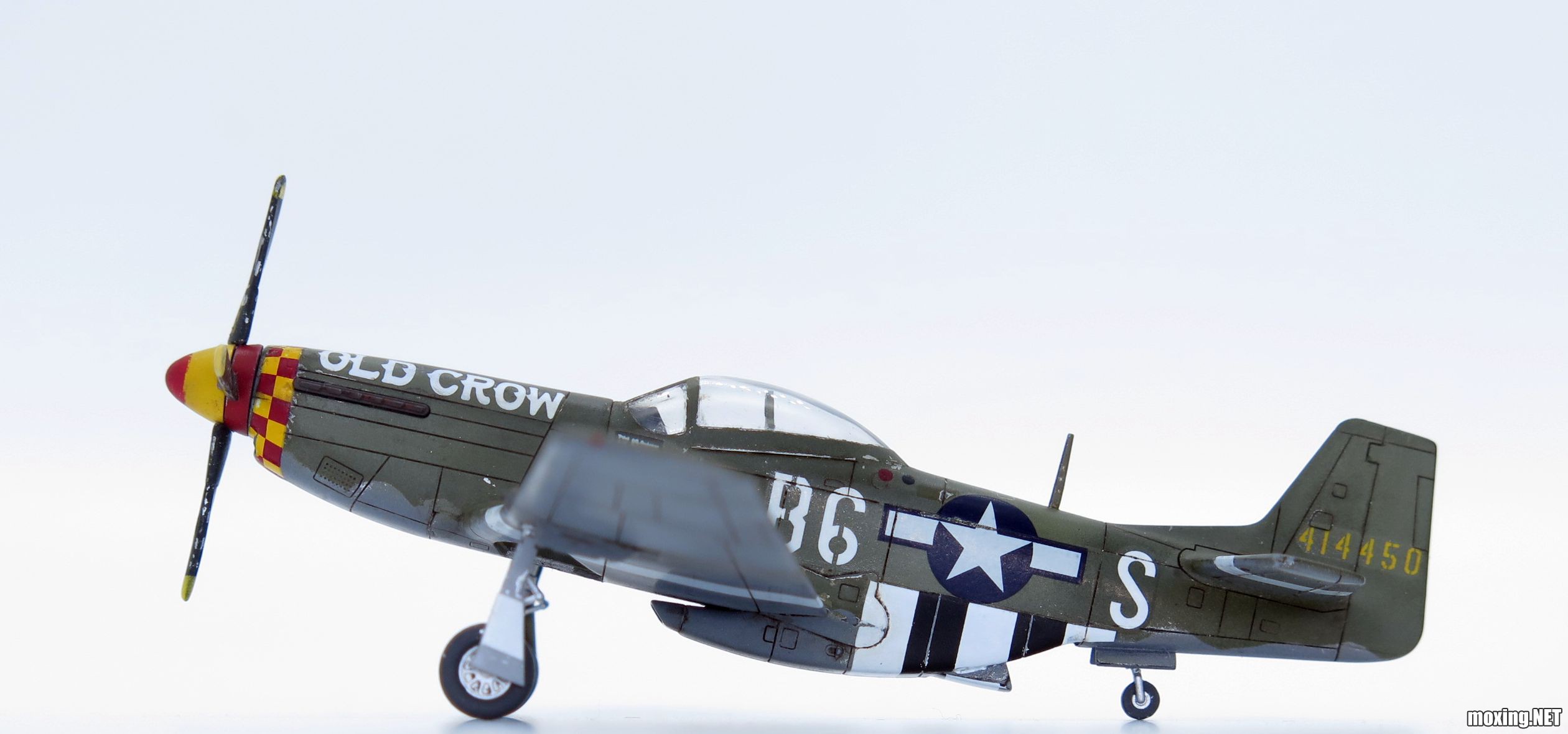

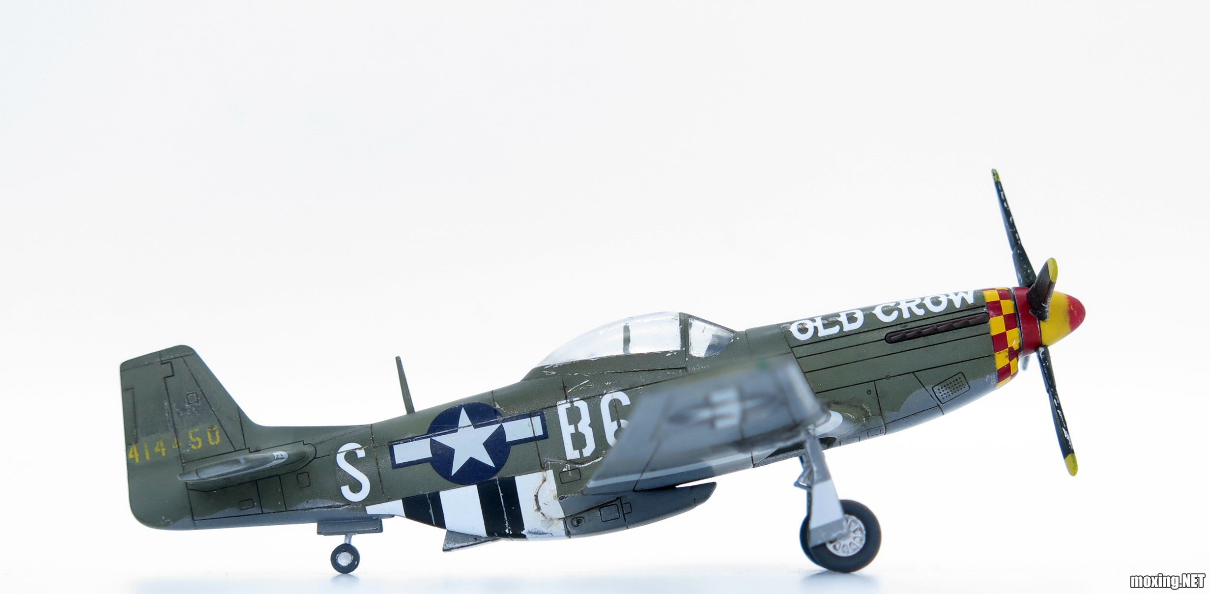

  最后来几张细节照,还有对比照,1/144真的好小,比1/144的喷气机小一半。
