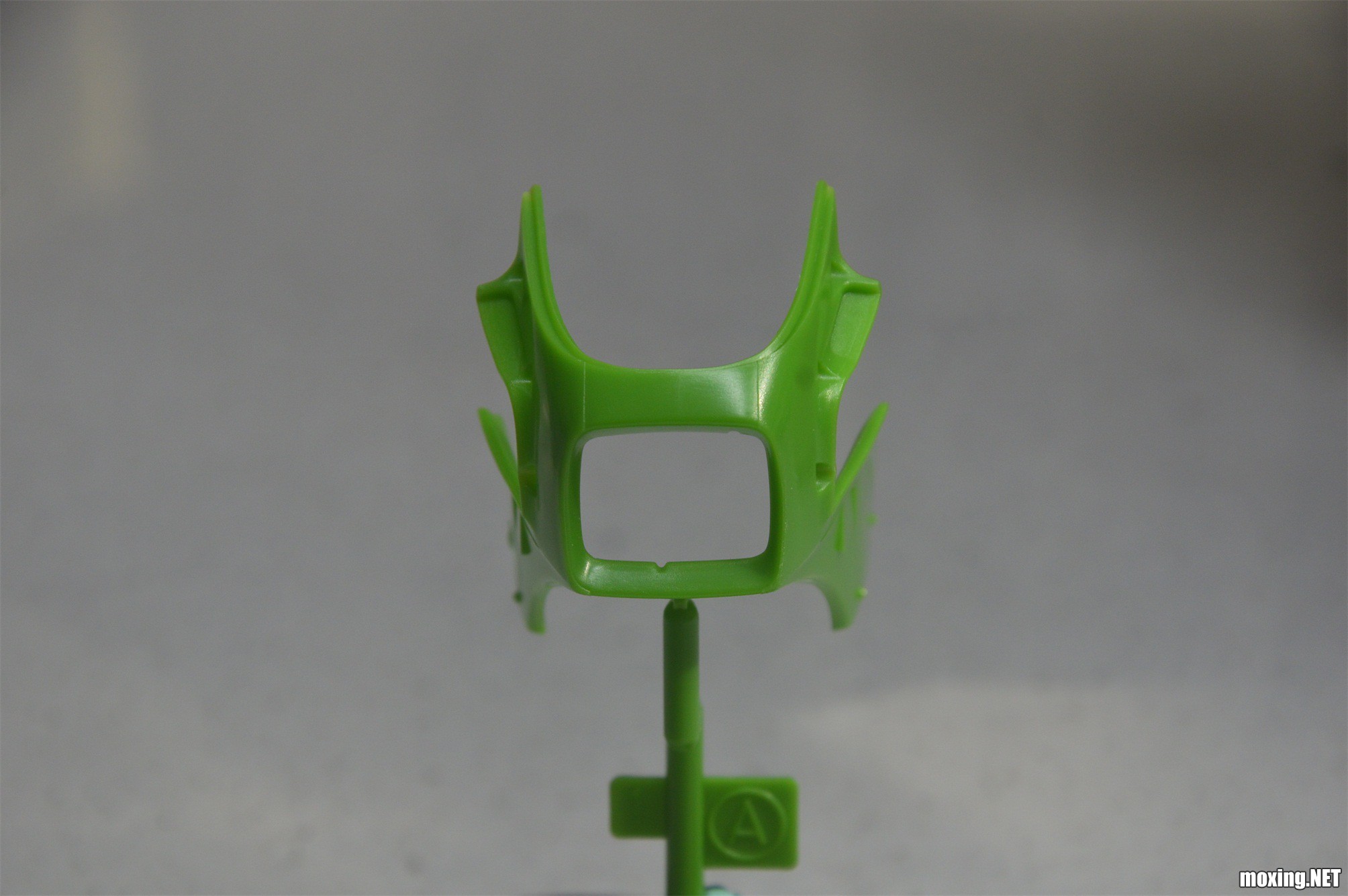

A板件:由于塑料颜色与材质的缘故,绿色板件看上去又肉又没有质感。实际上我是完全相信长谷川的新开模新品素质的

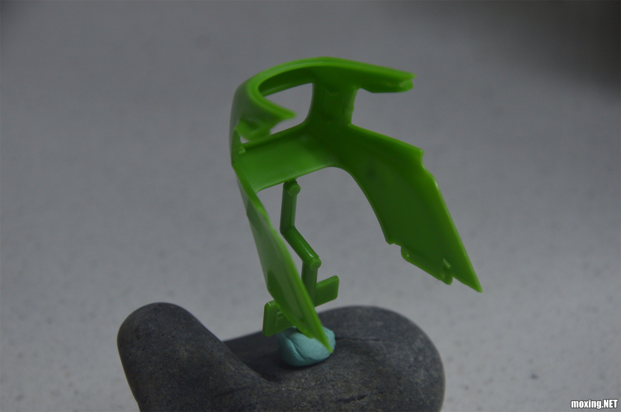

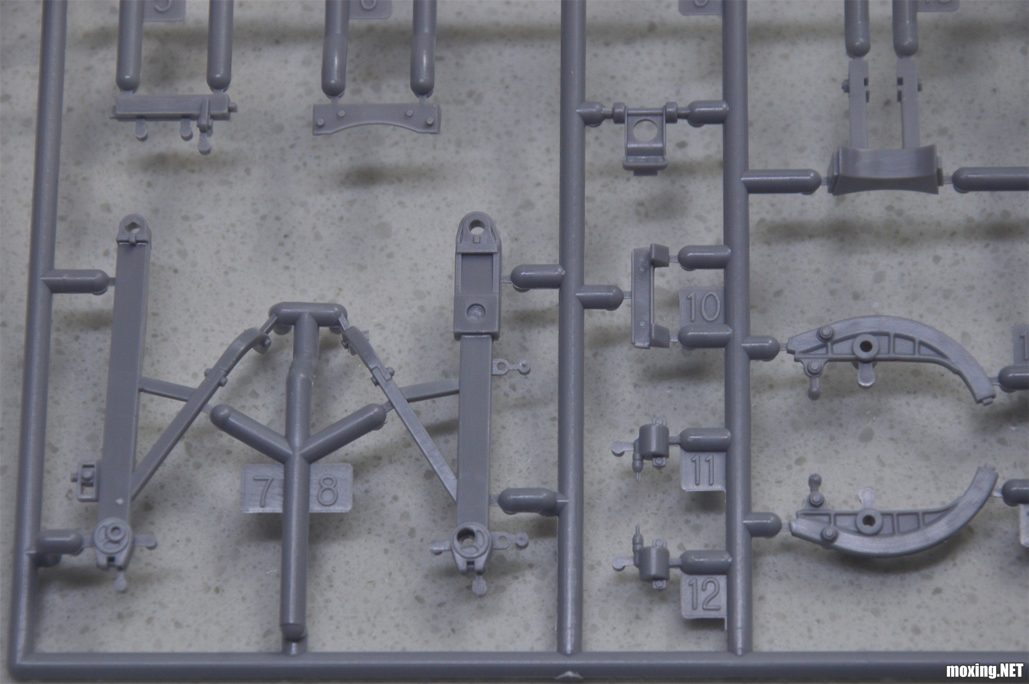

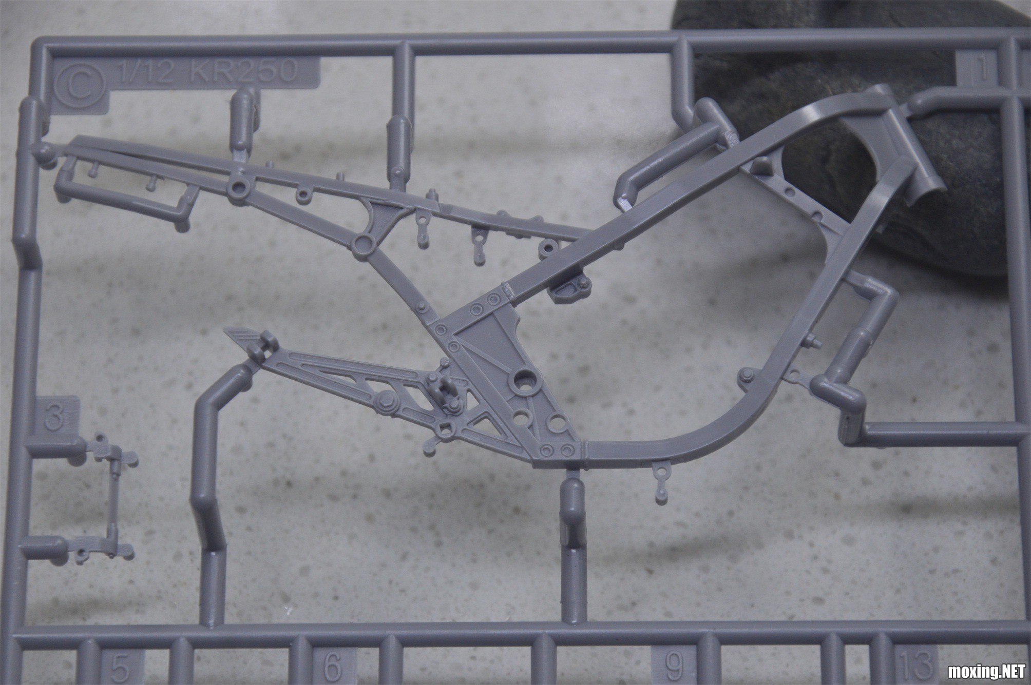

B板件:目测车身外壳有两处需要做无缝。长谷川的套件有两种玩法。一种是中高级玩家传统上色玩法。一种是对喷漆上色没有把握的新人,组装好喷个补土也可以很漂亮。而且没有了颜色的干扰,细节、结构方面更加清晰明白简洁
C板件:
D板件:
E板件:
这次不知道什么原因,长谷川没有给碟刹开孔了。我猜可能是孔间隔太小了,开孔可能导致未知损坏。我也不建议自己拿钻头开孔,这间隔开完孔不死也残了,做好后用渗线啥的做个假孔吧

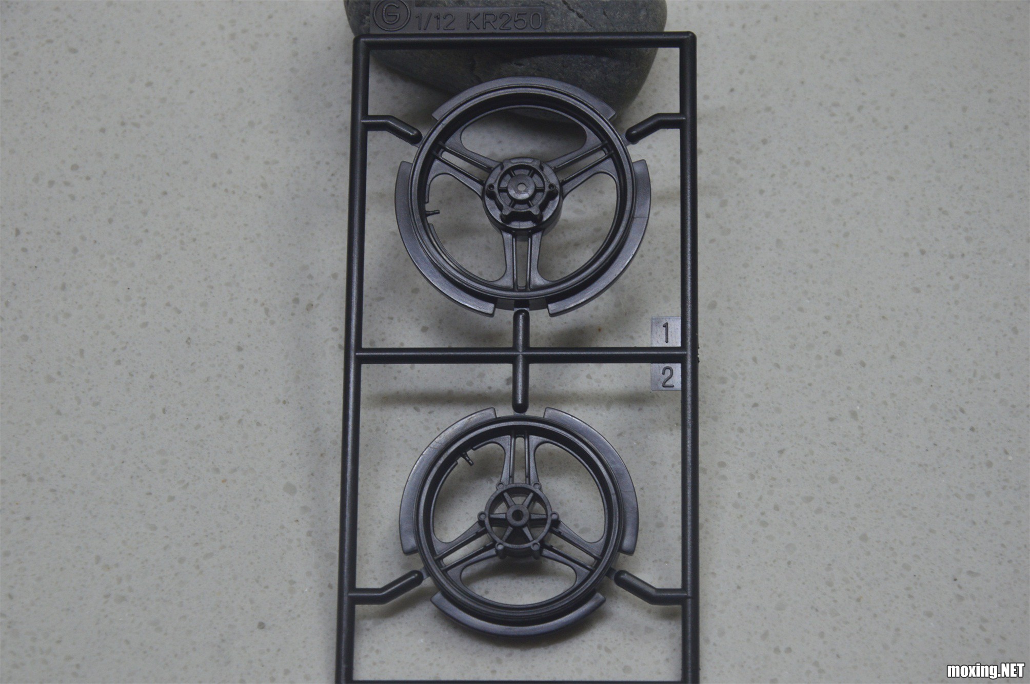

G板件:这次的轮毂分色可能会有点麻烦
J板件:反光镜依然用电镀件代替是长谷川最硬的硬伤了。到时我看能不能想办法切两块改件下来弥补这个硬伤
K板件:透明件的花纹还原还是那么的优秀

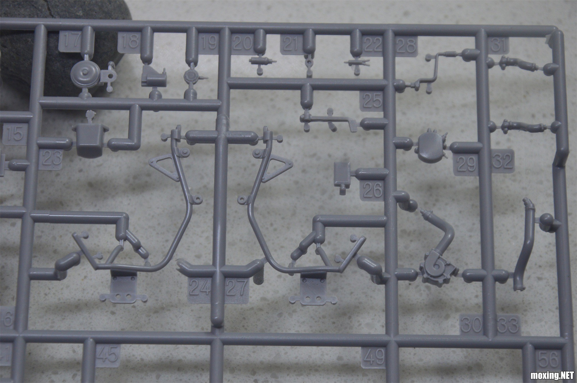

管线与螺丝:这次送了这么长的管线,看来会非常麻烦

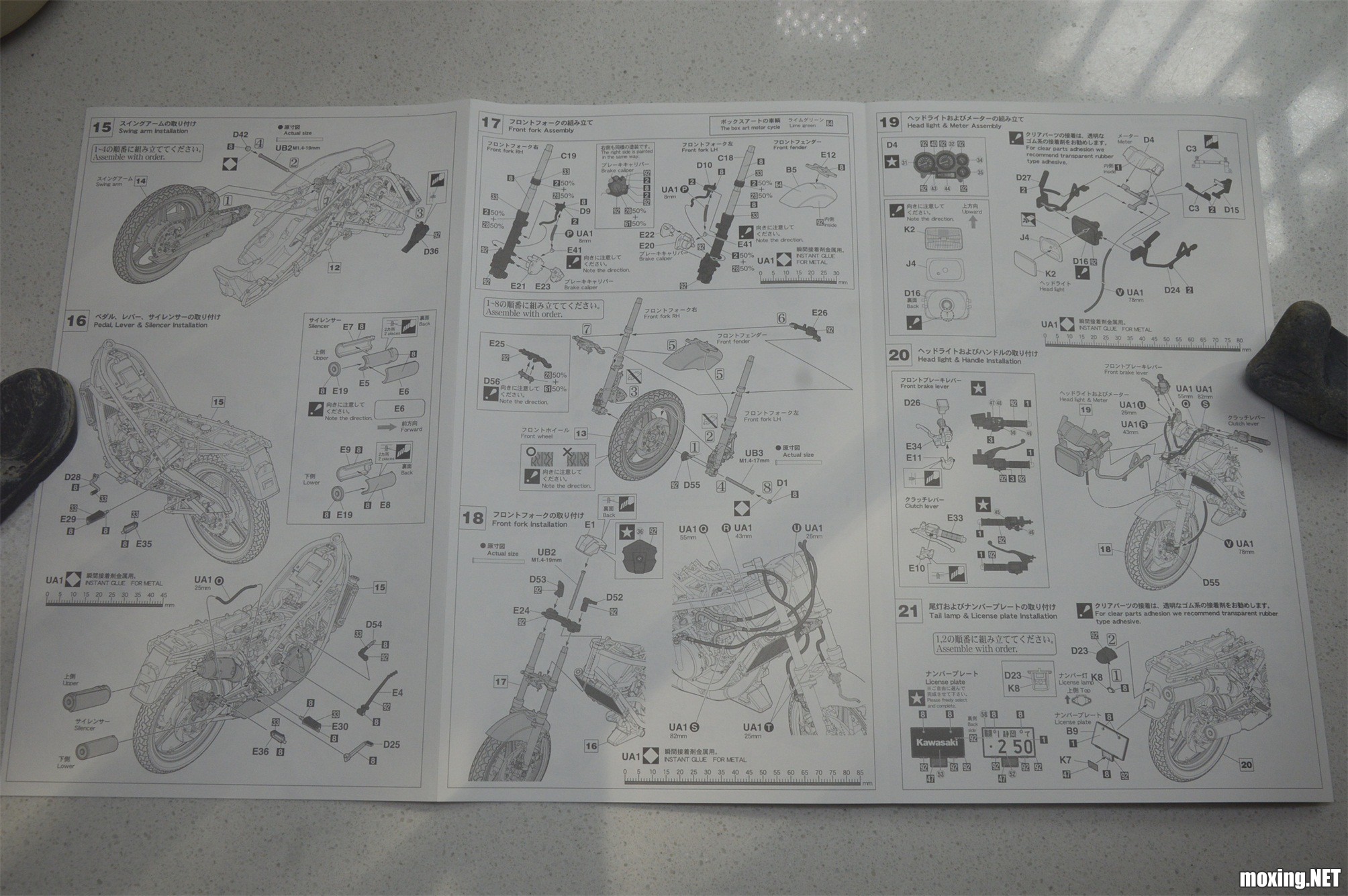

说明书:
这管线真的要把人搞死现在知道为什么长谷川的各种摩托套件我做且只做一次的原因了吧

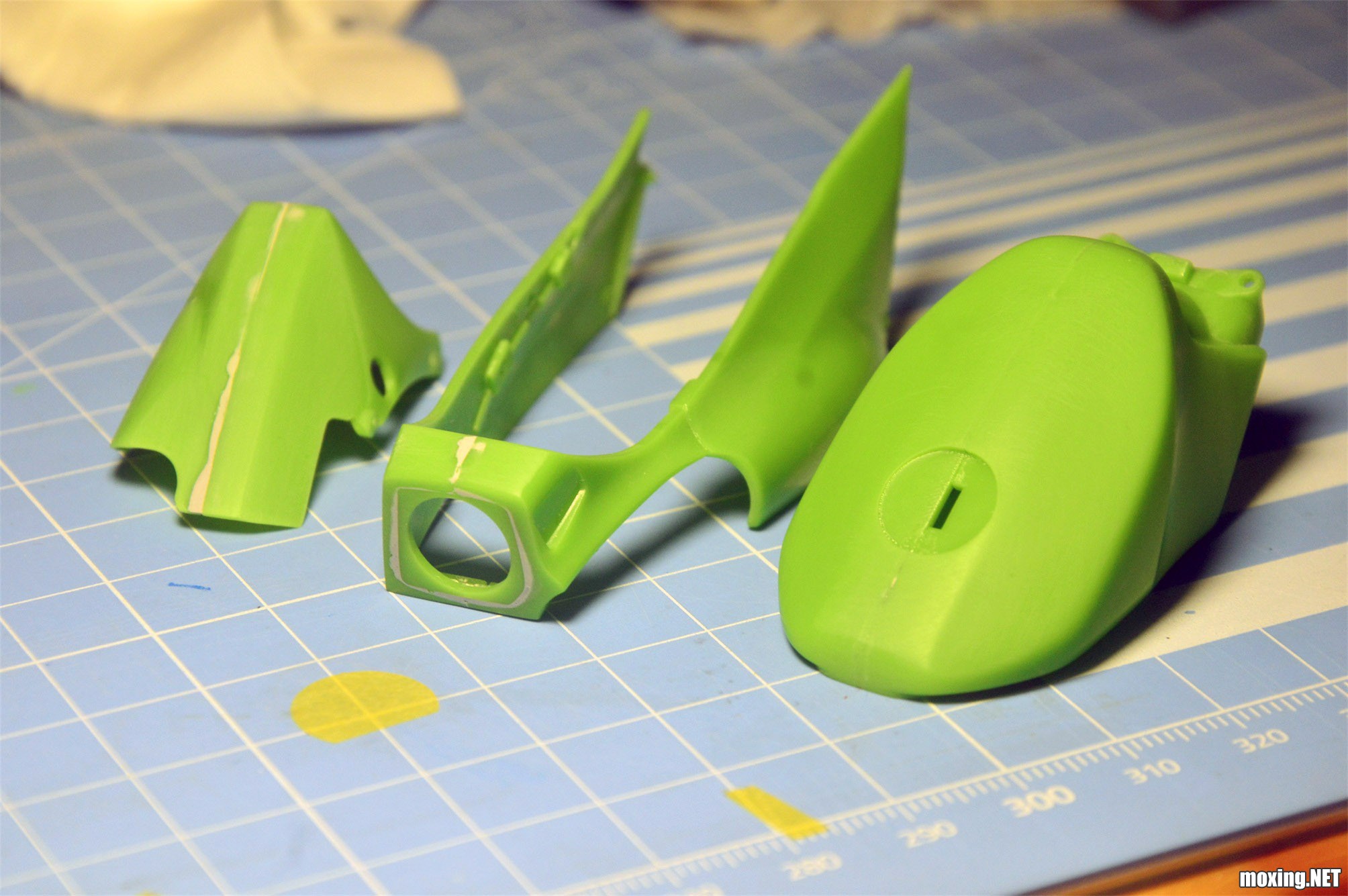

从车壳开始制作:这种补土干燥后会有凹陷,这里我一共填了三次,直到凹陷不明显。也可以用AB补土填缝,不会凹陷,硬度也跟塑料很接近。 _DSC0556.JPG
所有自带铆钉结构切除、钻孔。
试装一下金属铆钉,我这里用的1mm铆钉,老有人问该买多大的铆钉。我个人推荐是最小0.7mm,最大无上限,看做什么题材。小于0.7mm的铆钉没有购买必要,因为存在感太弱,加金属铆钉的目的就是提升金属零件的存在感。1:12的摩托用得最多的是1mm,1.5mm偶尔能用到。 _DSC0558.JPG
油箱用流道拉丝做无缝。能保证填缝材质硬度一致,后期也更稳定。
车壳一共三处需要做无缝。
打磨后:

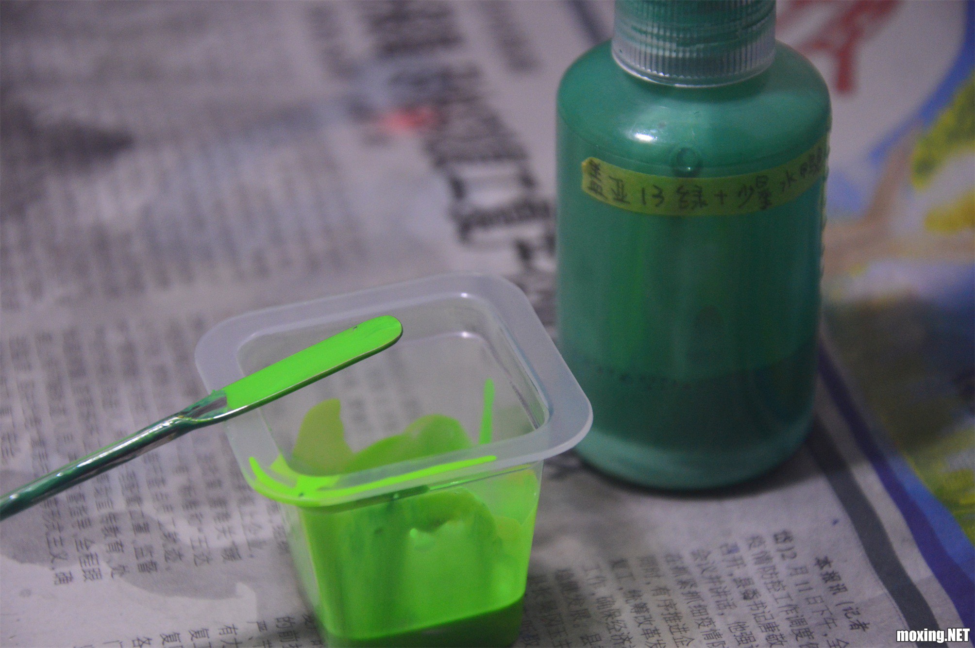

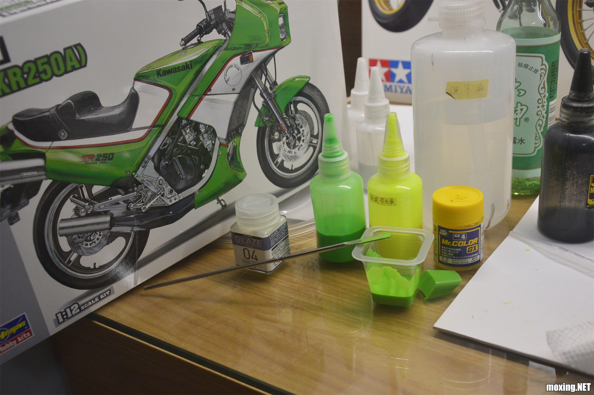

试喷了一个勺子后修改了调色涂料:匠域珍珠绿郡仕GX4黄匠域荧光黄匠域荧光绿
准备用这四个色做车身绿色,我现在对珍珠色有点偏爱,总想加点珠光效果进来丰富观感。

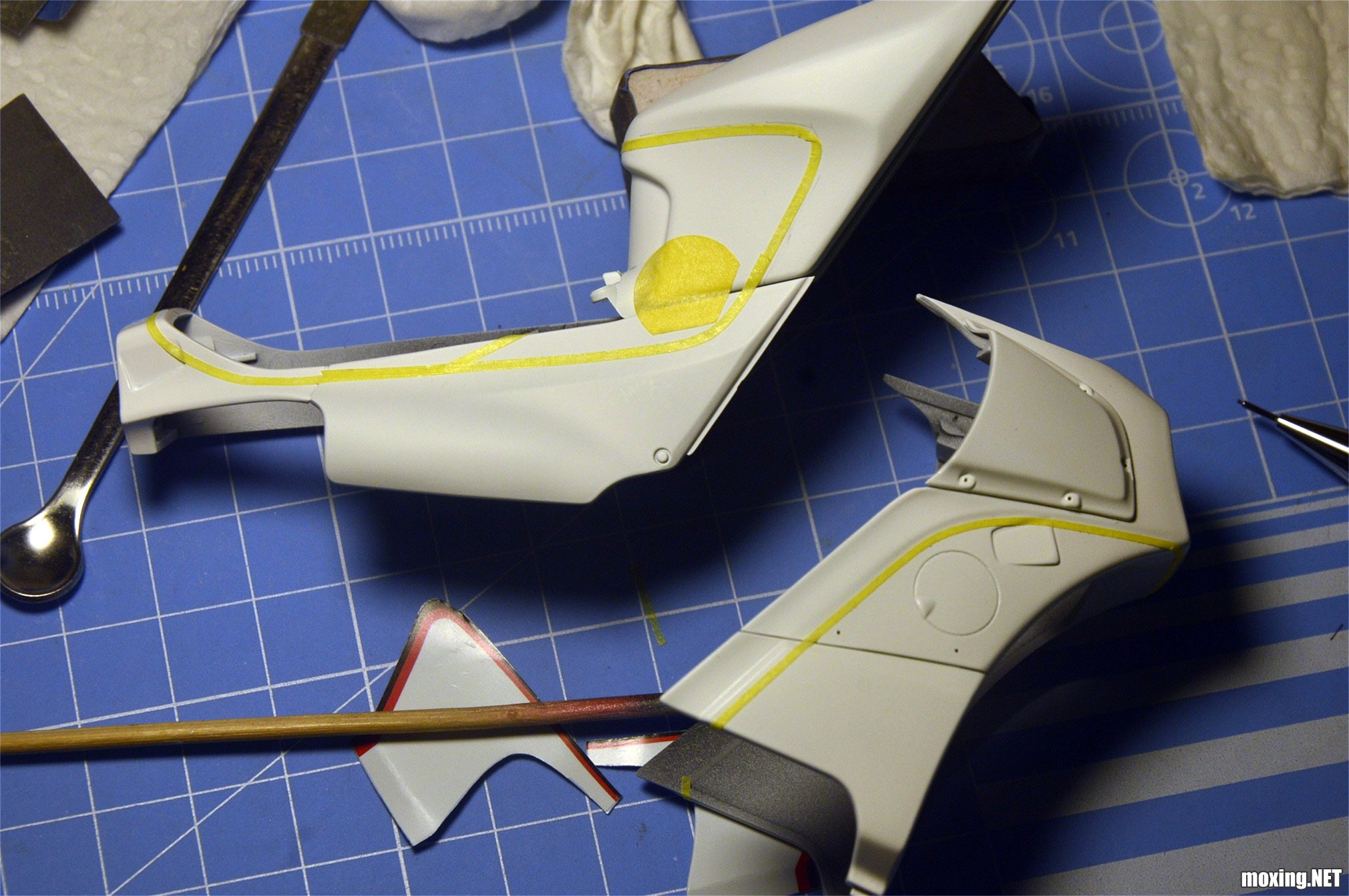

将水贴裁下来贴在零件表面,做好遮盖分色的标记。
将普通遮盖纸裁成2mm左右宽,即可做到非常良好的曲线遮盖效果。我不建议直接购买2mm宽的遮盖带,因为两侧会沾满灰尘,使用时你会发现根本没法用。
也不建议购买田宫的“曲面遮盖带”,太厚,实际弯曲不够灵活,而且因为材质是塑料类,有翘边的风险。还有一种更软的国产曲面遮盖带,但是会留下严重的残胶。上面这些曲面遮盖带用来做军模、高达没有什么问题,但是做对漆面要求更高、情况更复杂的民用就不行了。
实际我使用下来,性价比最好的还是圣多美这个牌子。如果不差钱,购买郡仕的和纸遮盖带更是万无一失的选择。
遮盖带这个东西,看着不起眼,实际非常重要。选对了会避免很多不必要的翻车。
如果你选对了遮盖带,依然出现诸如:渗漏、残胶等问题,就可以在手法上找原因了。刚开始做模型,不要太过忌讳翻车。翻车乃成为老司机的必经之路。不翻车就不会累积经验,成功是没有太多强化记忆的效果的,只有失败会让你记住下次怎么才能不失败。
开始调配车身绿色,这是一个慢慢调整的过程,没有精准比例,纯靠肉眼把控。
初步调完之后,要在白色塑料勺子上试色,很多时候调色盘里的颜色跟实际喷到物件上的颜色又有较大差别。初号绿太过鲜艳,有点轻飘飘的,又加了点深绿进去,降低艳度与明度。匠域的荧光色艳丽度绝对是没问题的,但这种高艳度的颜色不适合大面积喷涂,只能用于小面积点缀或者加入别的颜色中提升明度、艳度。
调完的涂料喷完后还剩一点点,如果经验不足,我还是建议多调一点,以免喷到一半没颜料了,重新调肯定会有色差。

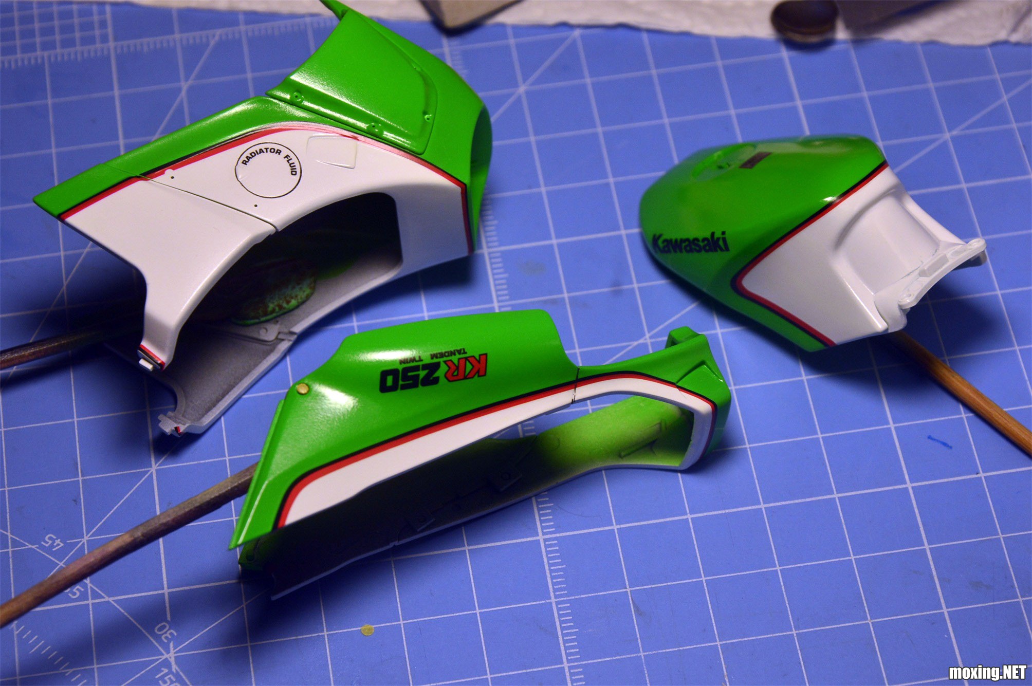

贴水贴前薄喷一遍光油,目的是不让水贴直接接触色漆。

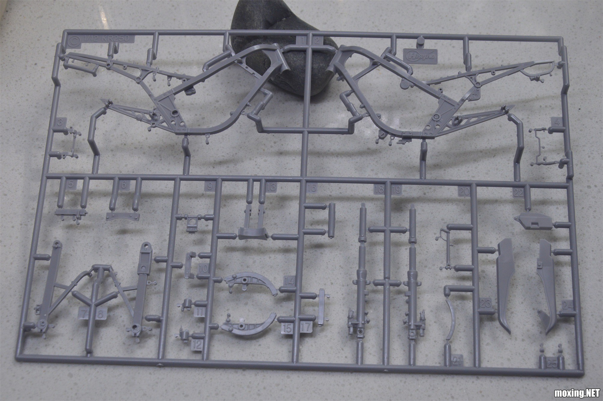

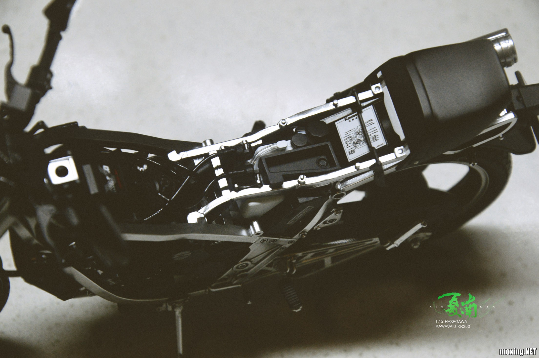

车架的组装完全不同于田宫的便利化设计。长谷川几乎没有任何针对模型上的结构优化,加上粘接面积极其有限。如果是新手,肯定会边做边问候长谷川的家人。
由于结构复杂,很容易遗忘零件,而全粘接组合方式又决定了中间忘记装的零件很难再补装。所以一定要仔细看说明书,确保组装步骤顺序无误。为了给胶水足够的固化时间,可以像我一样用遮盖带加固放置一段时间。
粘接组合如果不涉及金属零件,尽量不要使用502之类的瞬间胶水。使用传统的模型专用溶解类胶水更好,瞬间胶更容易老化脱落,更容易出现不可控的胶痕或白化现象。粘接牢固度也不如溶解类胶水。
管线接口需要你反复的查看说明书才知道管线前后接口应该怎么安装。

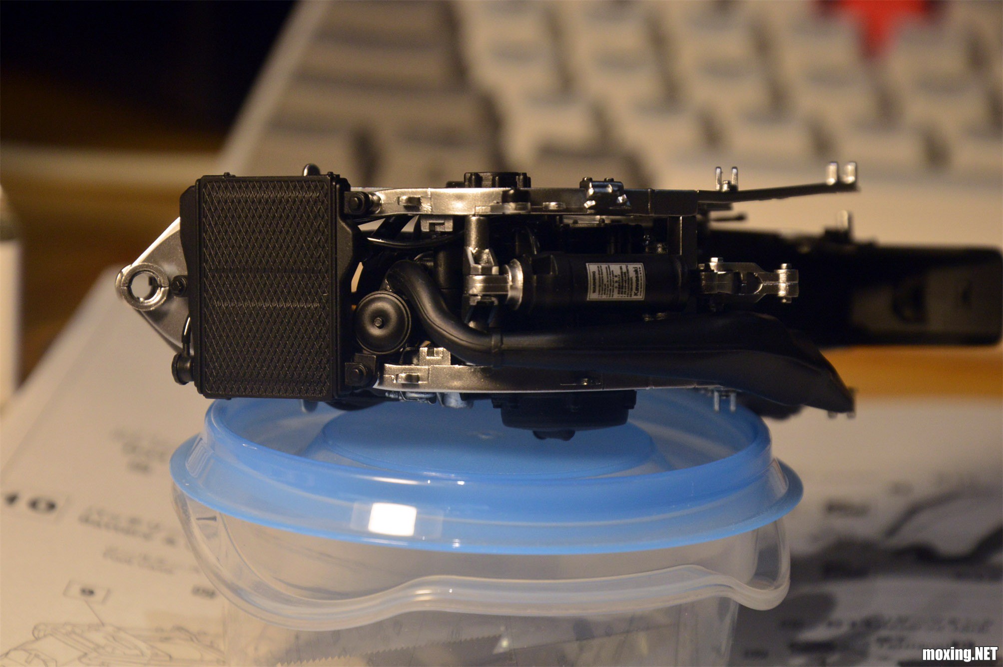

长谷川摩托内构的组装是一个琐碎且需要耐心的过程,比一般的民用套件更麻烦一些。
管线的连接确实繁多且复杂,但只要按照说明书的指示一步步安装就能完成。
说明书的指示也足够清楚明确,不会出现看不懂的情况。
这种说明书应该是排版人员与开模人员、制作人员之间充分沟通的结果。现在很多新套件的说明书比以前要好太多了。做做老套件就知道以前的说明书有多么的意识流。
可以适当给细节渗线,但切忌使用高达那种生怕别人看不出渗线痕迹的渗线。给摩托渗线是为了强调细节,而不是真的上面有线需要渗。

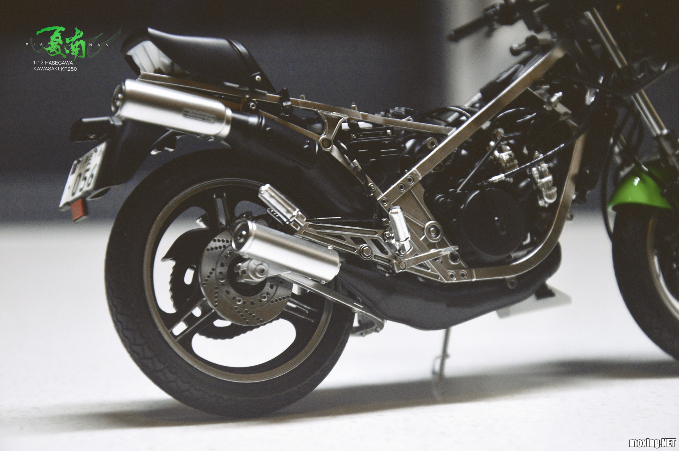

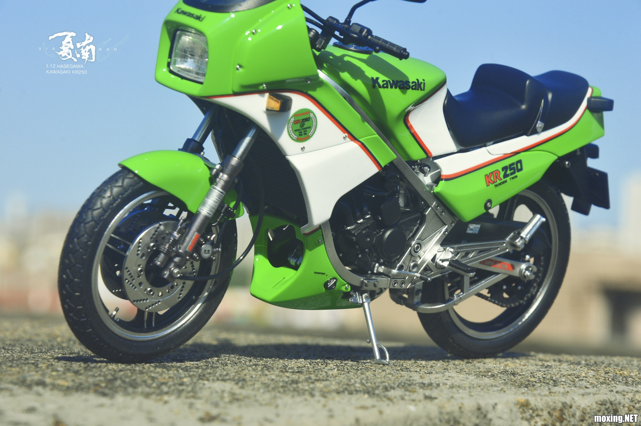

成品照:
评测总结
长谷川的新开模新品从来没让我失望过,虽然难度还是一如既往的高。
我不推荐大家追求所谓的完美,世间所有的完美都是未被拆穿的谎言而已。
KR250是长谷川现存所有摩托车型中我最喜欢的一款车。制作时也是想尽善尽美,不留遗憾,导致前期给自己的压力有点大,每个环节都格外小心。
这台车也不完美,一些瑕疵我不说,别人很难发现而已。
本套件的完成度与产品熟练度也是长谷川的顶级之作。
如果哪天做田宫的套件已经让你失去了挑战的意义,就可以来试试长谷川了。
最后感谢大家的观看~
