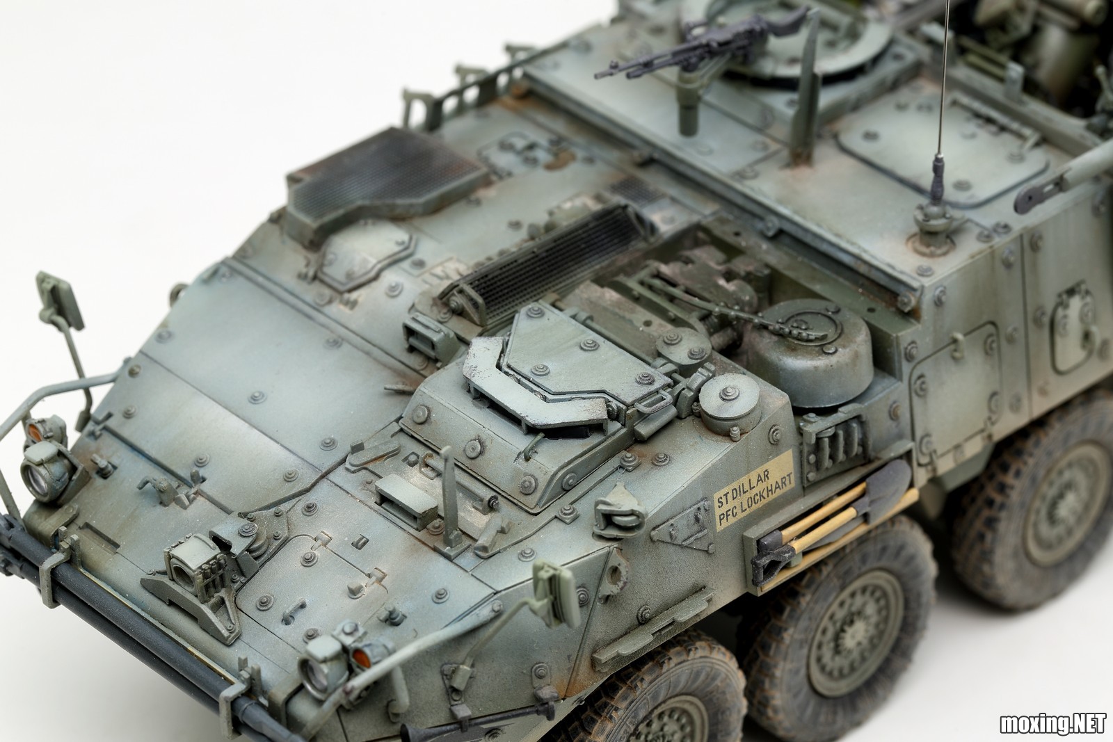

有人说过:人生就是一场游戏,匆匆几十年,最后盘点谁的玩具多。好了,今天就来展示我的精致新玩具——斯崔克M1129自行迫击炮。
大名鼎鼎的斯崔克车族,数字化陆军的标志之一,不多说了,懂的都懂,不懂的也不妨碍看热闹。先上成品的场景图。

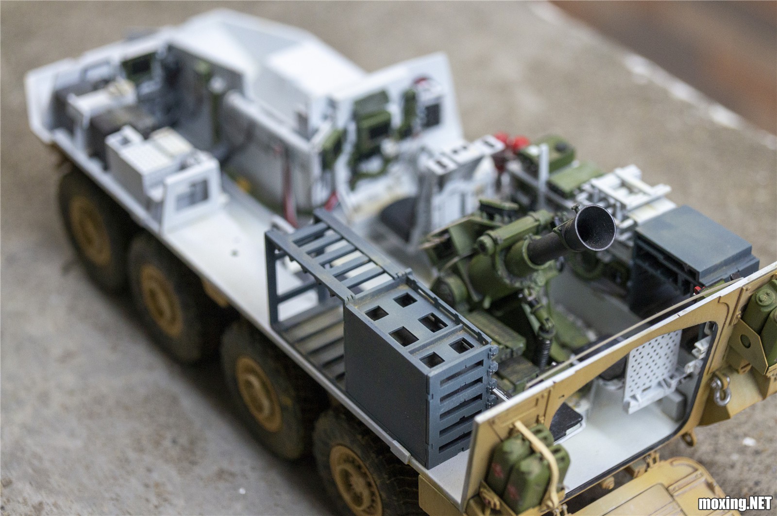

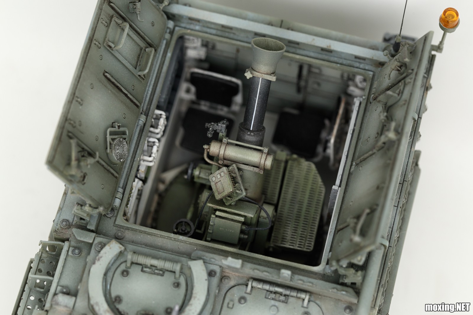

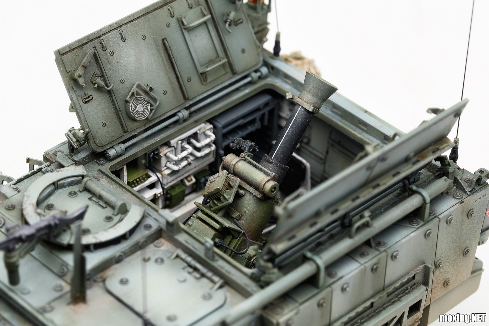

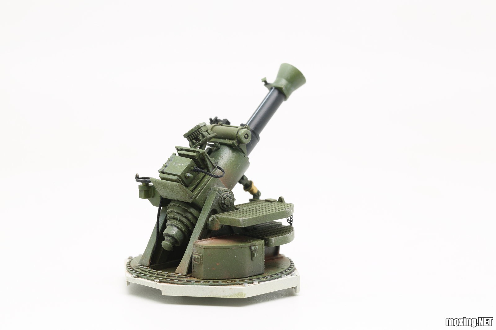

M1129是斯崔克的自行迫击炮型号,主要武器就是安装在车体后部的这门120mm迫击炮。在炮兵装备里,迫击炮算是小不点了,但是凭借着灵巧的外形和优秀的曲射能力,迫击炮一向是陆战近距支援的有力武器。相信看过《红海行动》的人都对迫击炮的威力有深刻印象。
炮身可以放平,放平后,车厢顶部的两扇方形舱门就可以关闭了。

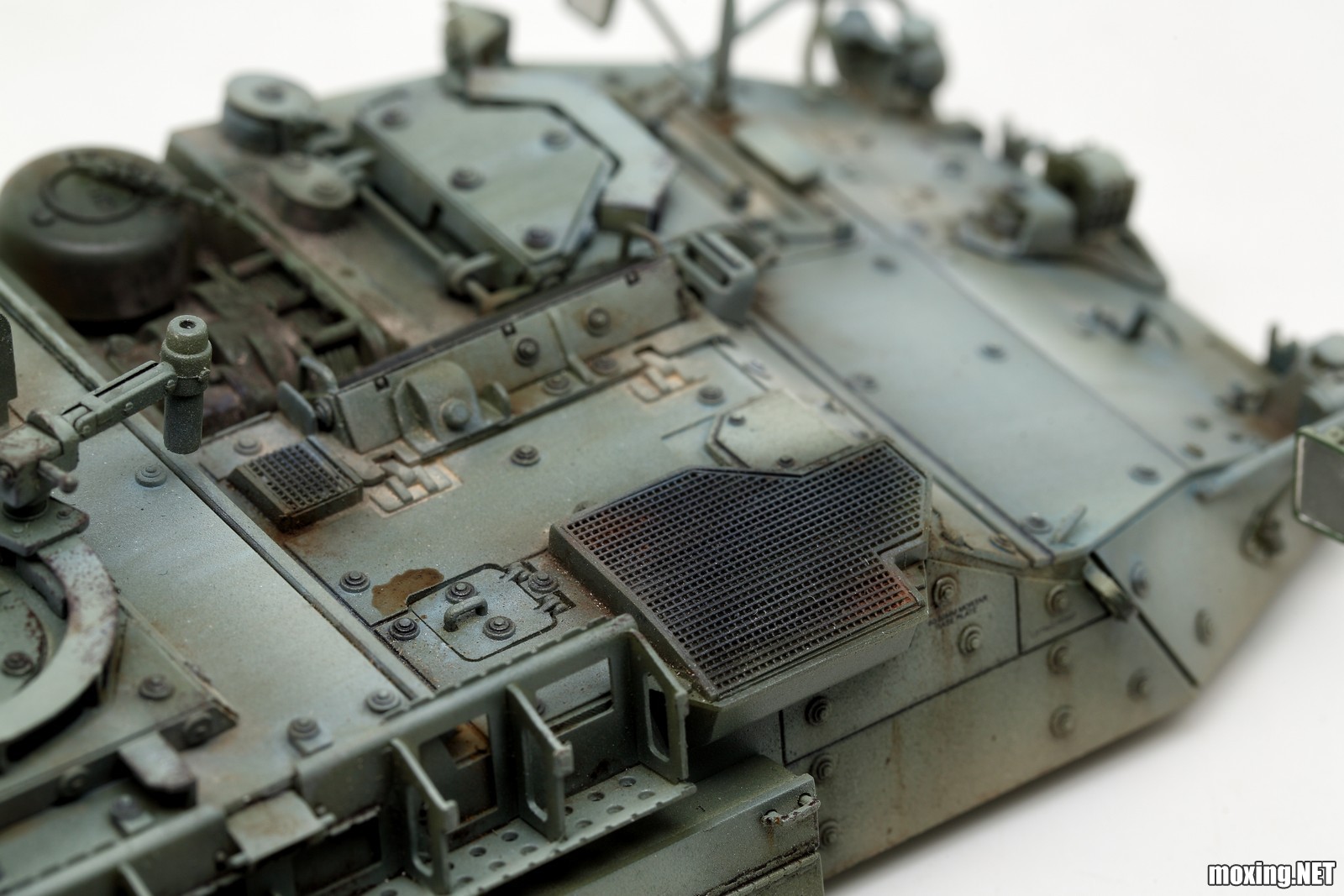

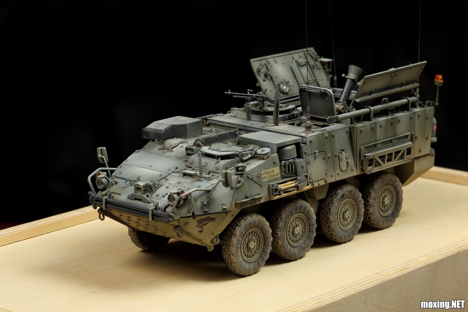

这款斯崔克使用小号手的套件制作,主色采用了郡士的C52 + C13。其实斯崔克实车的颜色更接近北约绿,不过我觉得使用C52 +C13配出的灰绿色,更符合出车体在强光照射下的给人的直观感受。
美军装备的保养状态一般都不错,这次也就没做大面积锈蚀等重度旧化处理,少量锈迹 + 污渍效果基本上也就够了。

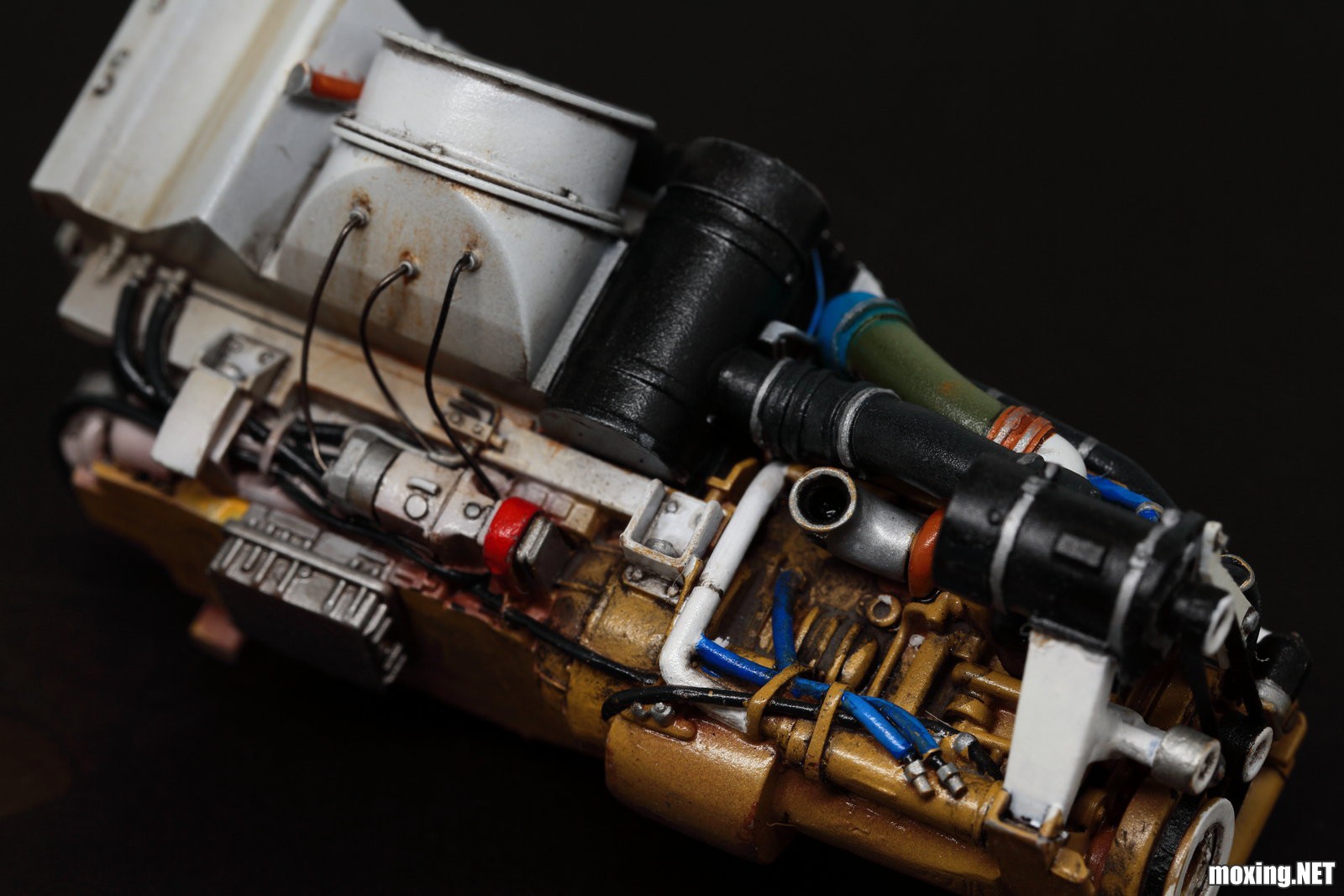

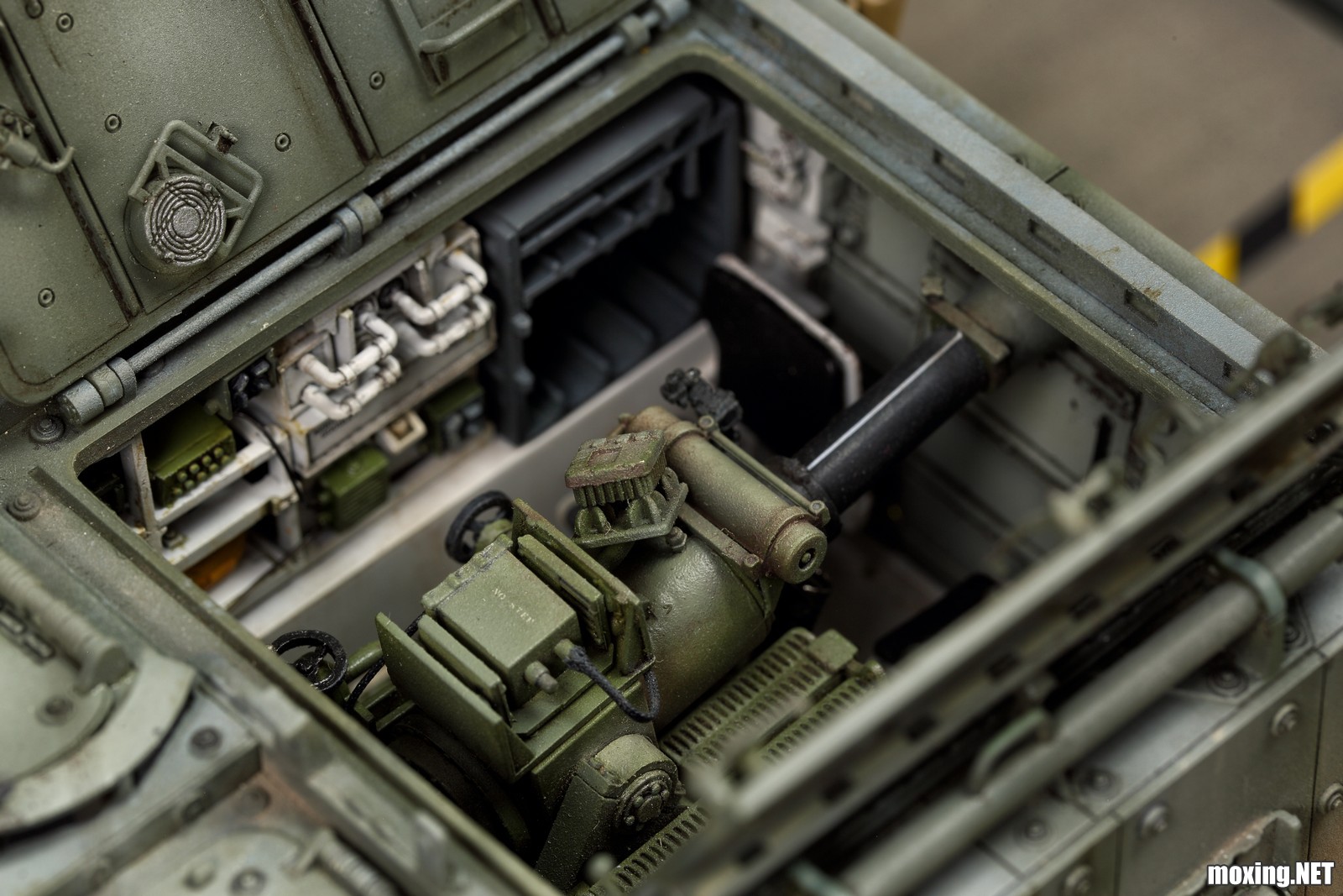

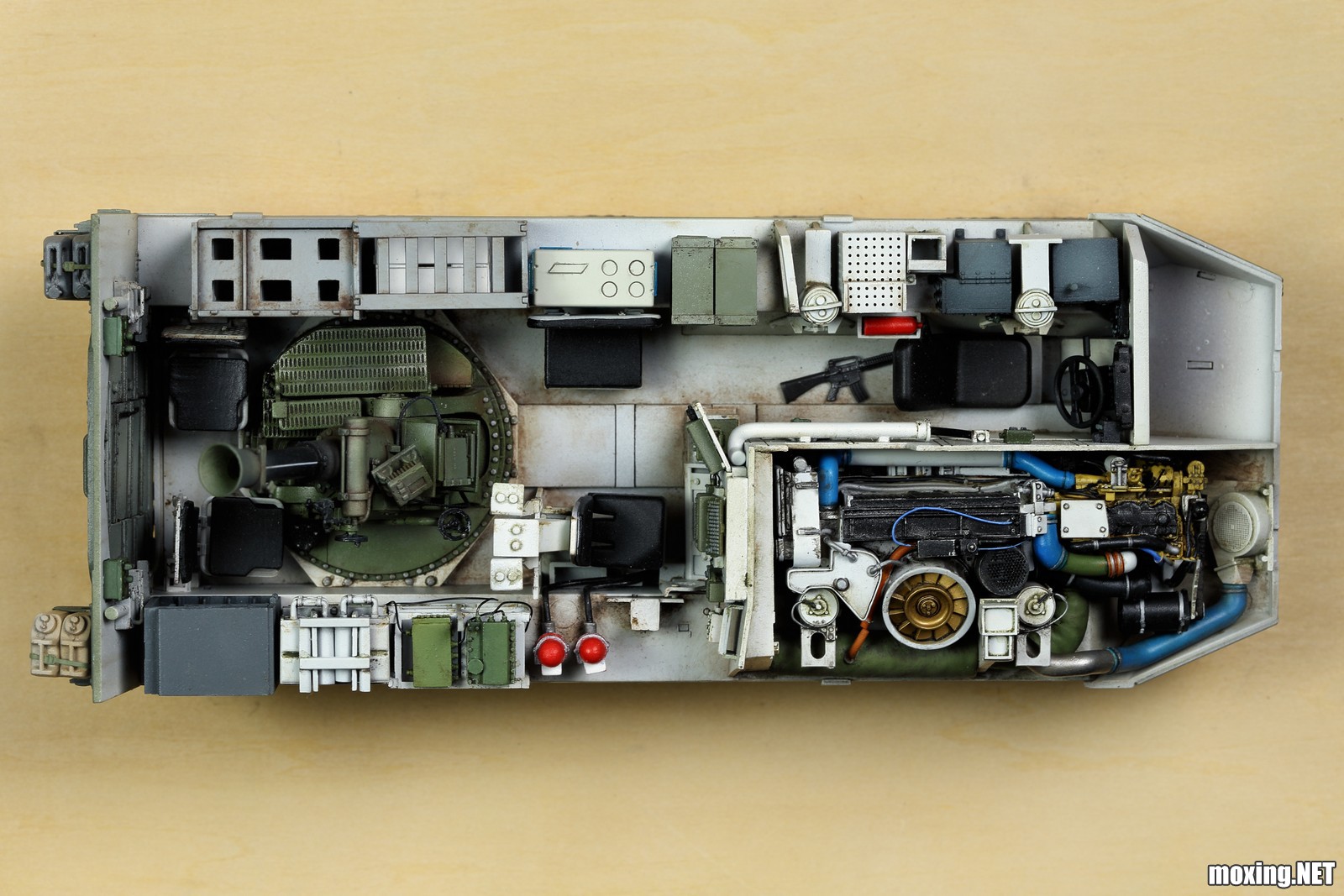

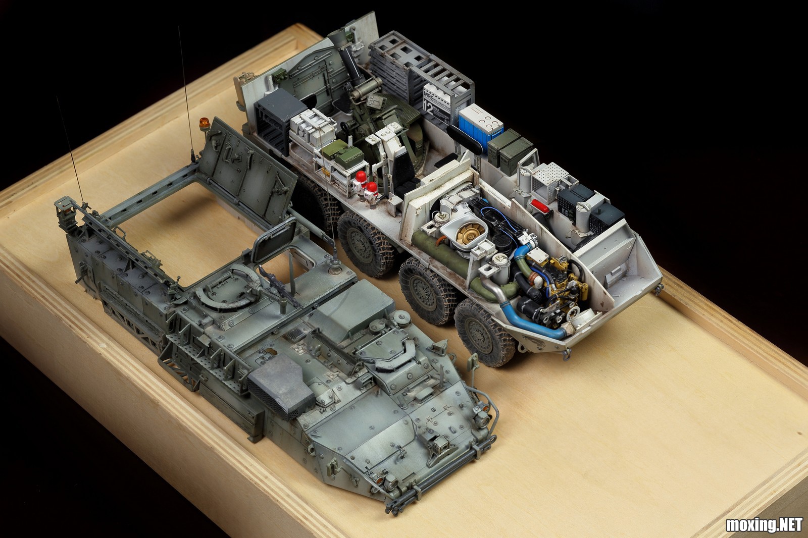

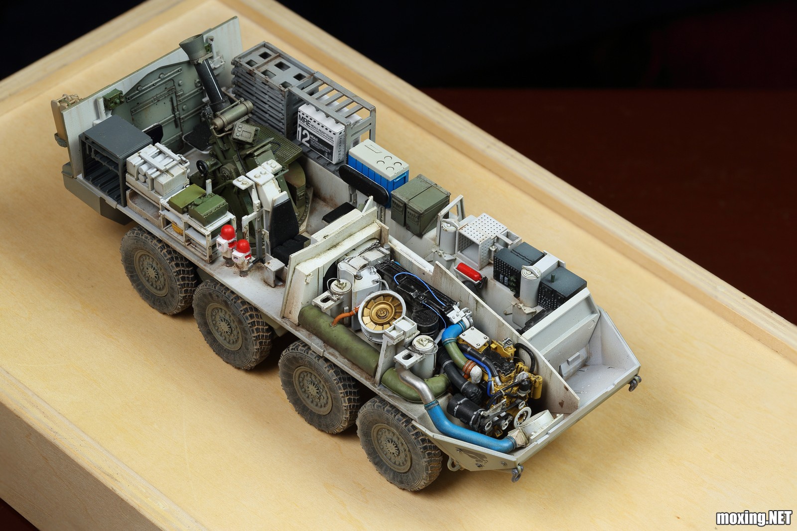

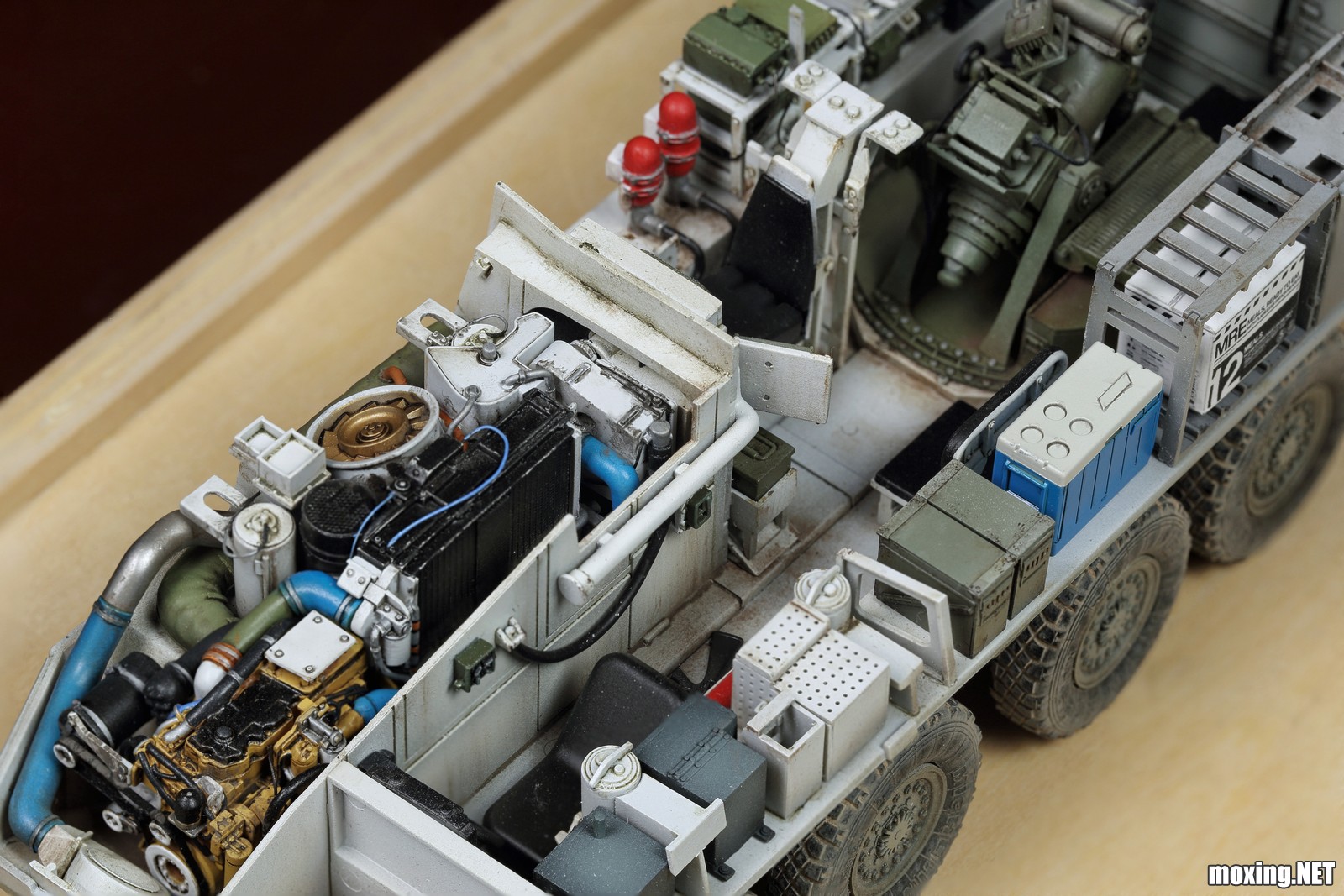

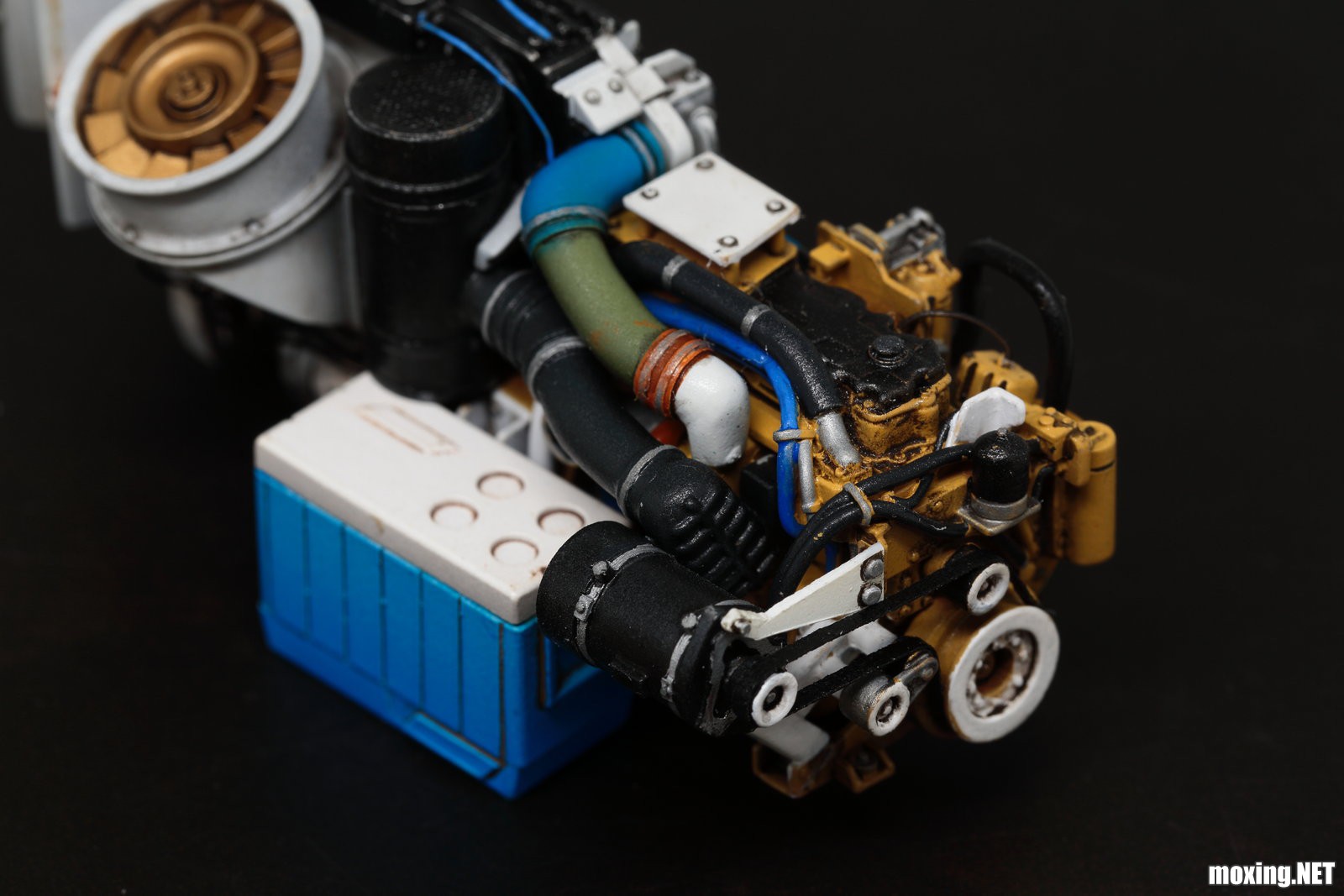

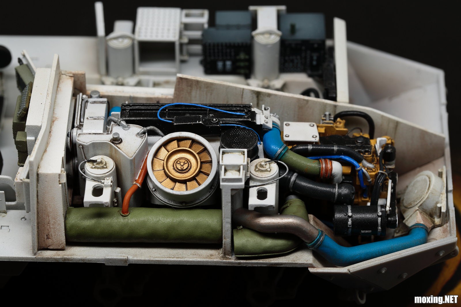

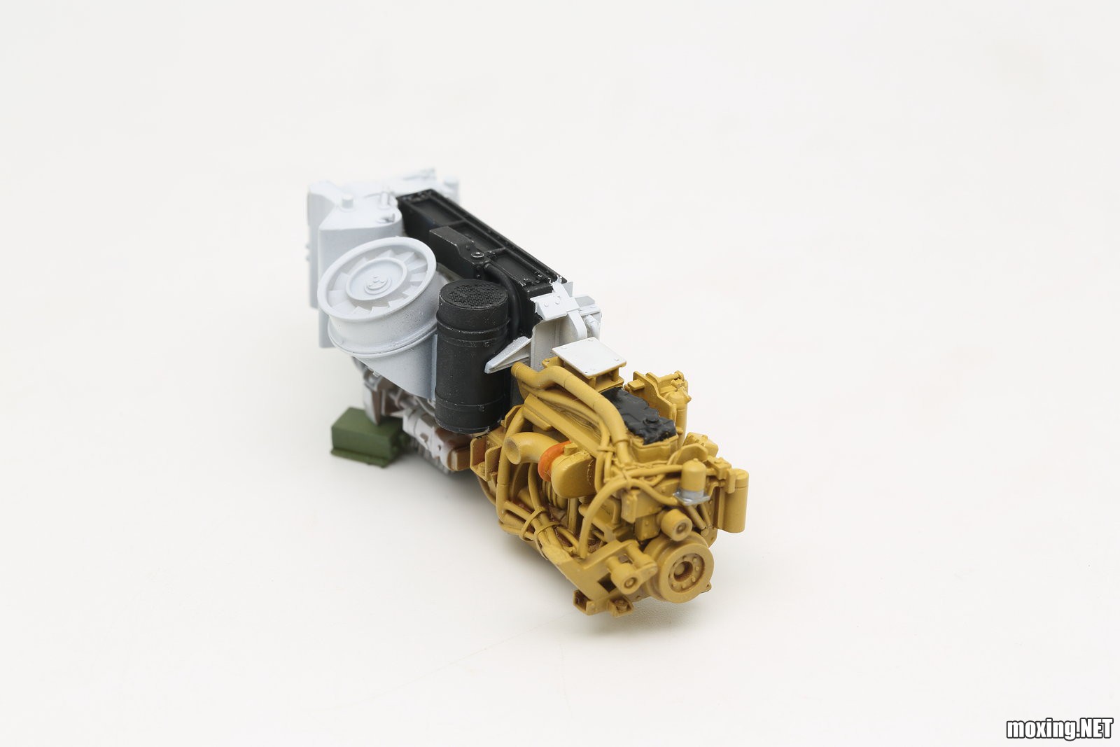

M1129是小号手出品的斯崔克车族中内构最完整的一款。即便如此,小号手依然没有把车子的发动机开出来。为此不得不又花了比车子还高的价钱买了个树脂发动机,终于可以算是“全内构”了。

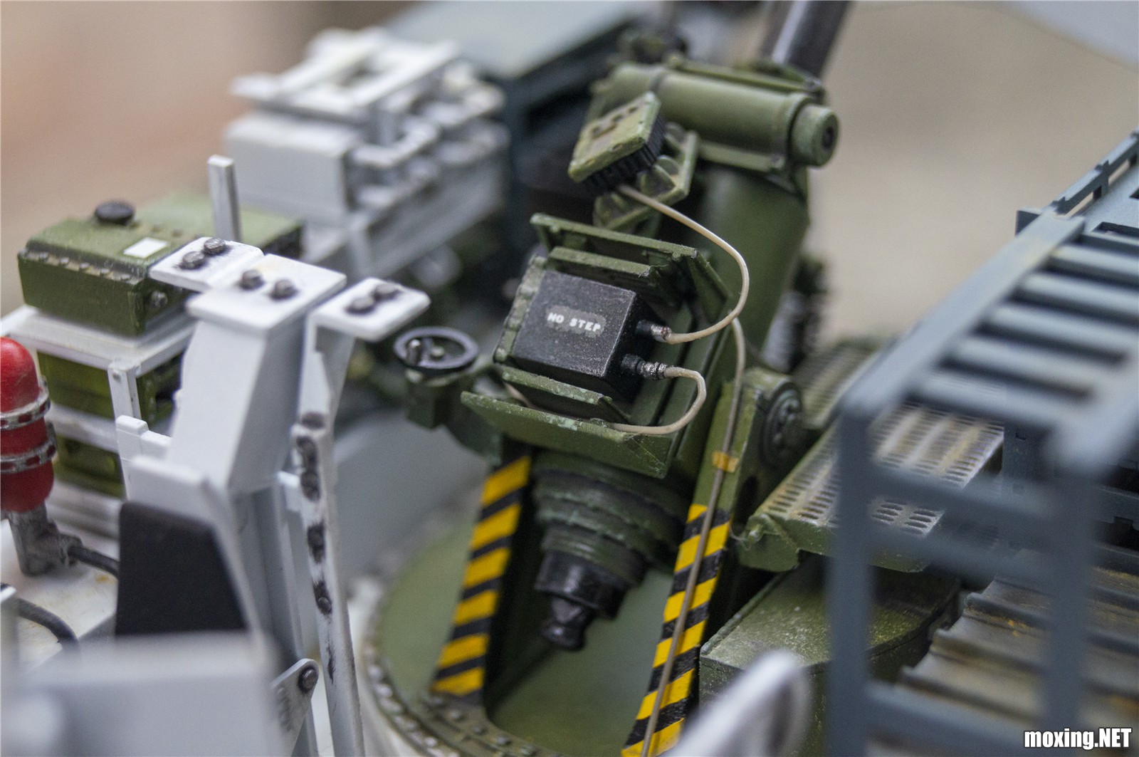

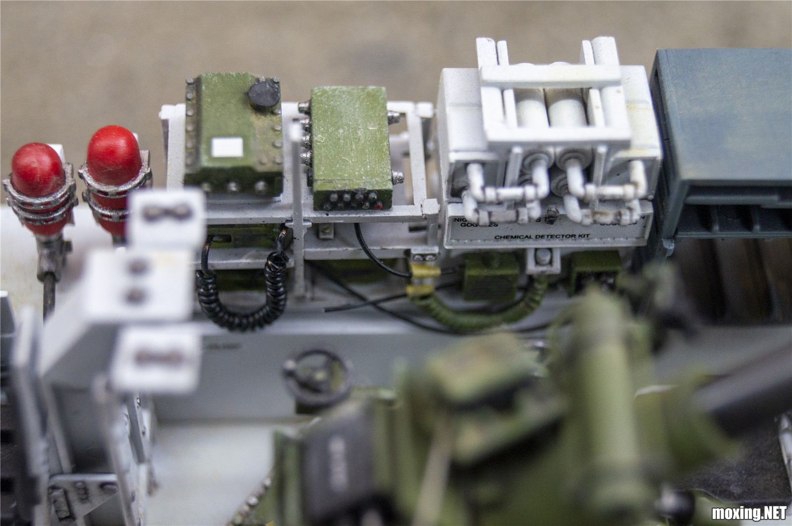

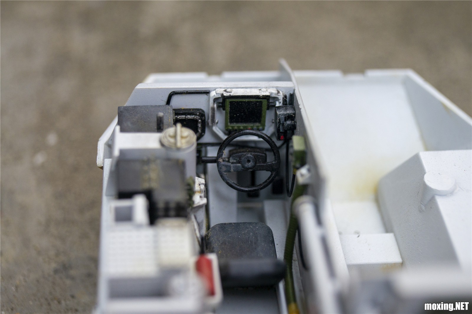

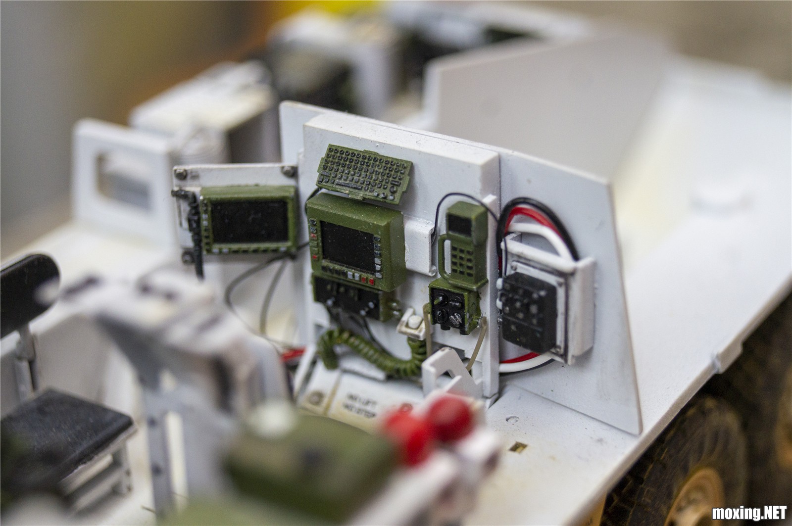

这个模型套件对车长控制台的表现还是很精致的,主炮也说得过去(无法回转真是可惜),不过对驾驶舱的表现就有些敷衍了。

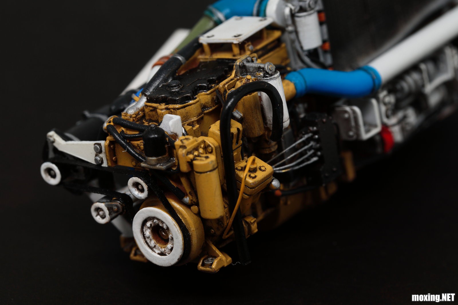

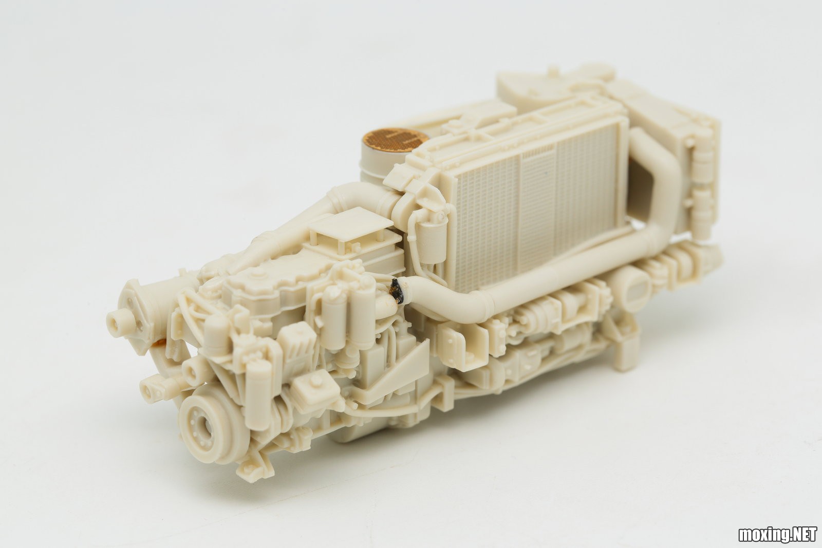

Legend出品的树脂发动机,价格昂贵,制作繁琐,不过完成后效果惊艳,值得单拿出来拍几张。

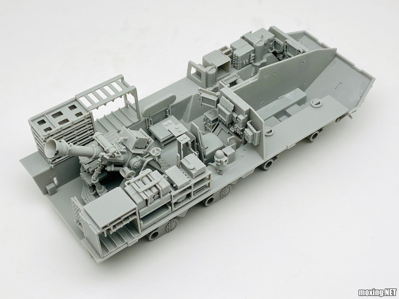

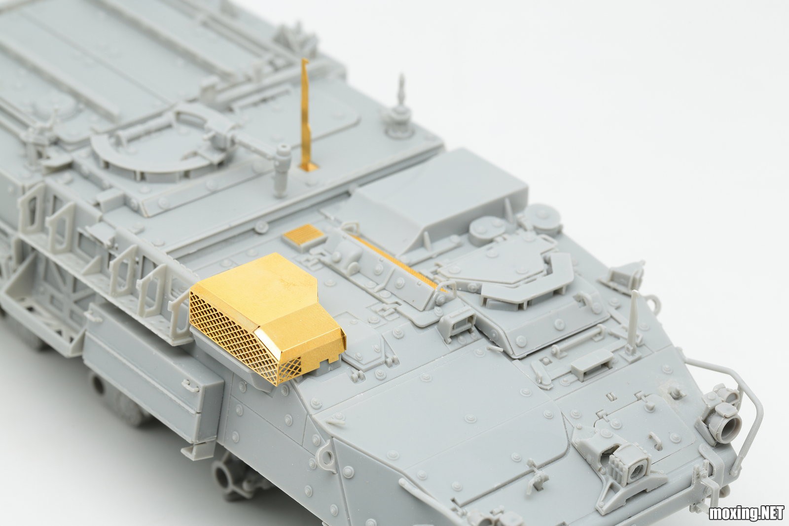

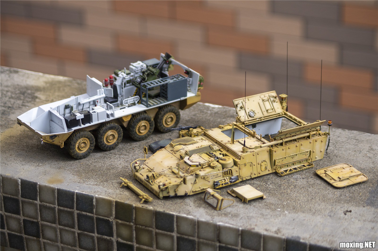

最后上几张制作过程的图吧,就不多废话讲解全套流程了,表现一下好玩具来之不易就行啦。
发表于 2021-10-14 10:38:51 | 显示全部楼层
发动机内置后盖子能盖上去吗?我废了大力气把出气口掏了个口子加磨薄才勉强能合盖。
发表于 2021-10-15 10:08:46 | 显示全部楼层
沙色支援!我还真不舍得买发动机啊,太贵~~~
 楼主| 发表于 2021-10-16 08:21:33 | 显示全部楼层
我磨的是发动机底部……
 楼主| 发表于 2021-10-16 08:22:55 | 显示全部楼层
追加的管线真精细!
发表于 2021-10-18 13:42:57 | 显示全部楼层
灰色虎纹猫 发表于 2021-10-16 08:21
我磨的是发动机底部……
你这盒板件,上盖变形吗?我右后部总是有翘起的巨缝
 楼主| 发表于 2021-10-18 23:08:40 | 显示全部楼层
哈哈,彼此彼此。一开始以为是哪里被内构卡住了,花了很多时间试图找出盖子合不严的原因,后来基本上放弃治疗了。
