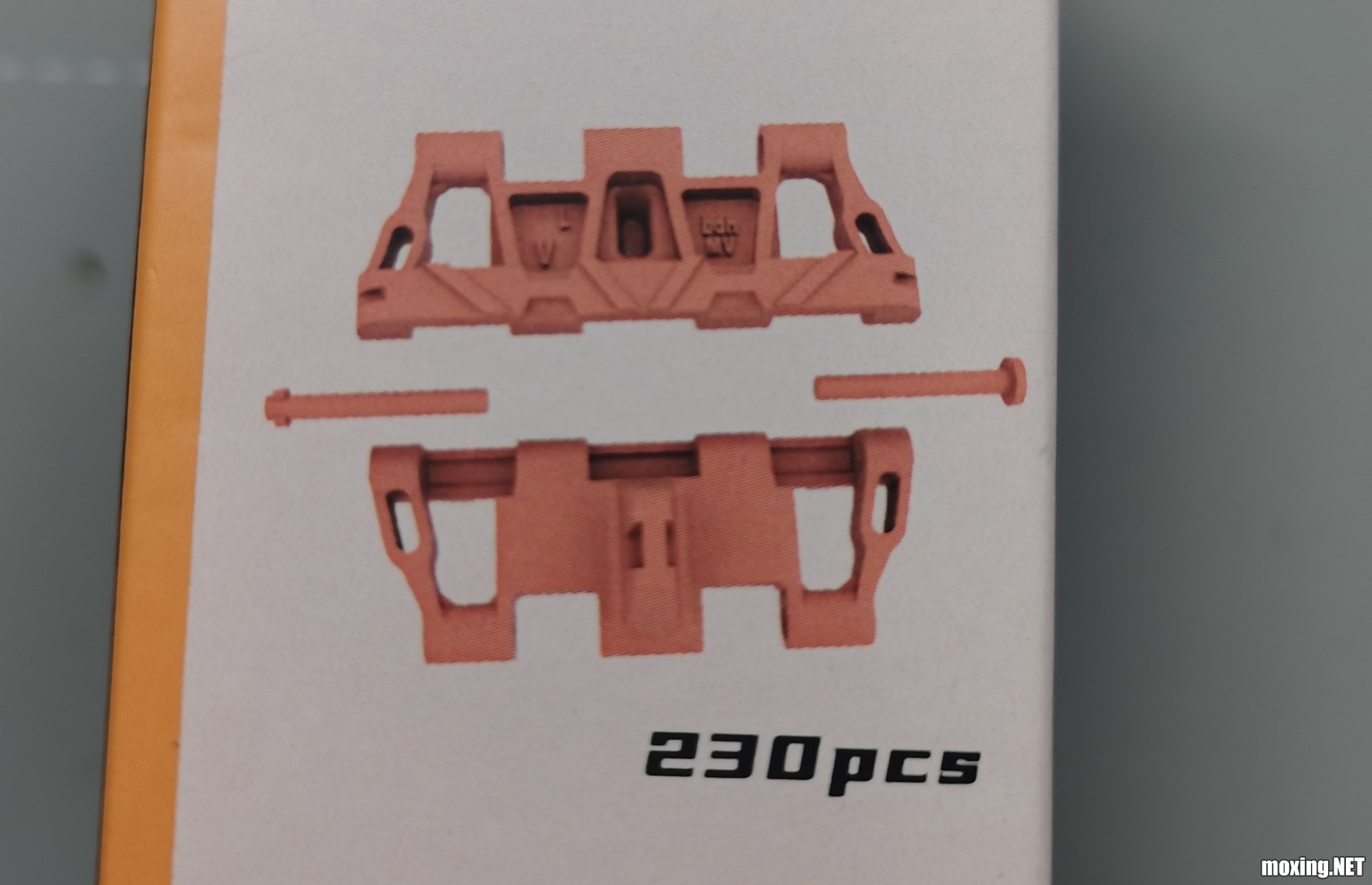

PT 35023 后期八字防滑齿B型履带制作
侧面依旧是履带细节示意
对比实车履带,几乎完美还原

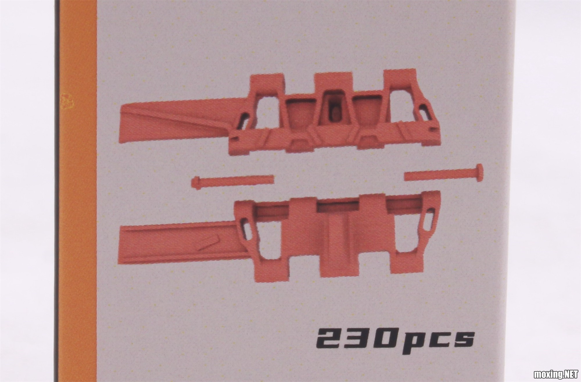

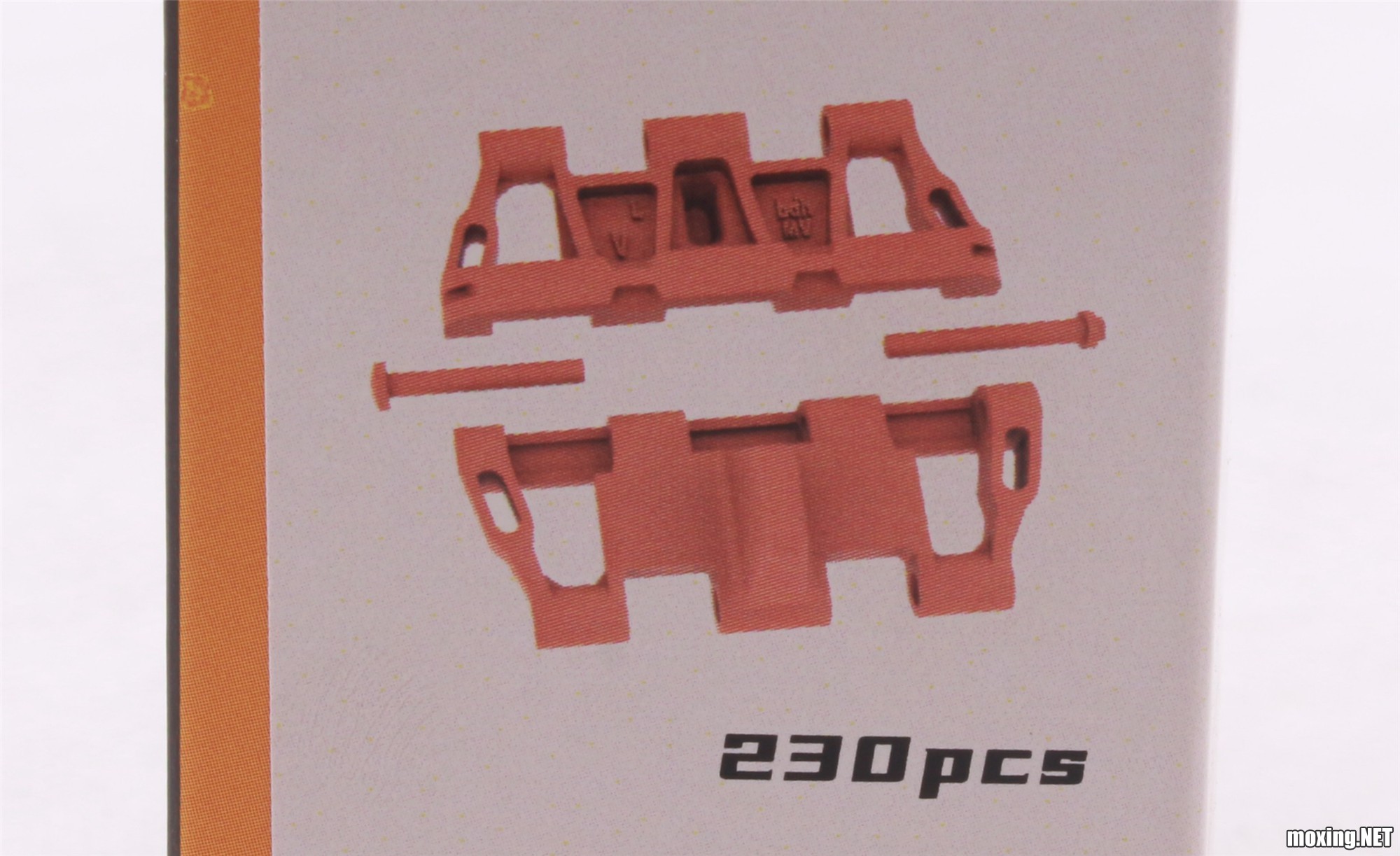

PT 35019  40CM宽中期B型,包装盒的左侧中间黄色的字体标注了这款履带的适用战车型号,右下角标注了230PC,标明履带的数量。一般3/4号战车的履带使用数量在200节上下,每侧履带在100节左右(履带数量根据不同车型和悬挂诱导轮状态会有所同)给出的230节数量是绰绰有余,大大提高了制作的容错性。多出的履带可以作为备用履带或者挂载物装甲等用途
侧面给出了履带的详细样式细节图,履带接地面凹槽出的文字也都清晰开了出来,履带两侧销钉也分出了大头小头两种

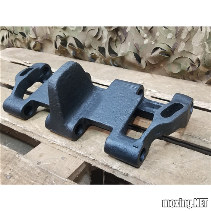

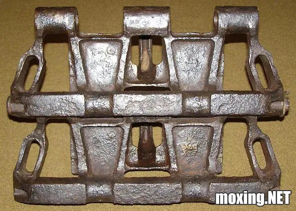

对比一节实车履带,细节基本都有所呈现,实车履带的凹槽文字因为磨损已经看不太清楚了。

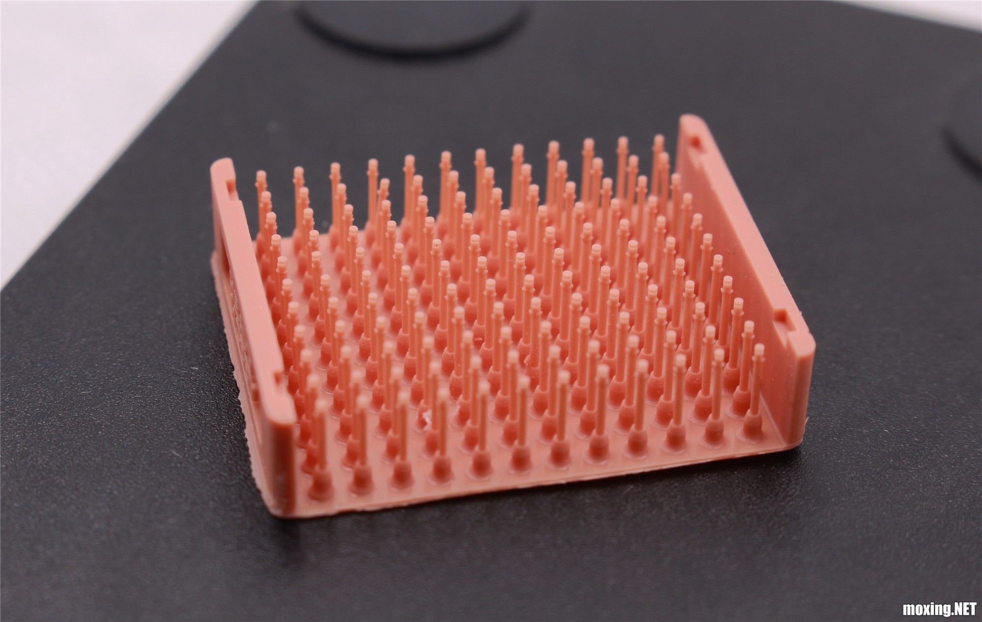

重磅的4号履带销钉分为了大头和小头两种
销钉的大头底部又一层自紧结构,方便销钉紧固在履带上。
小头顶部双层螺栓结构也都进行了还原
小头销钉底部也带有紧固结构

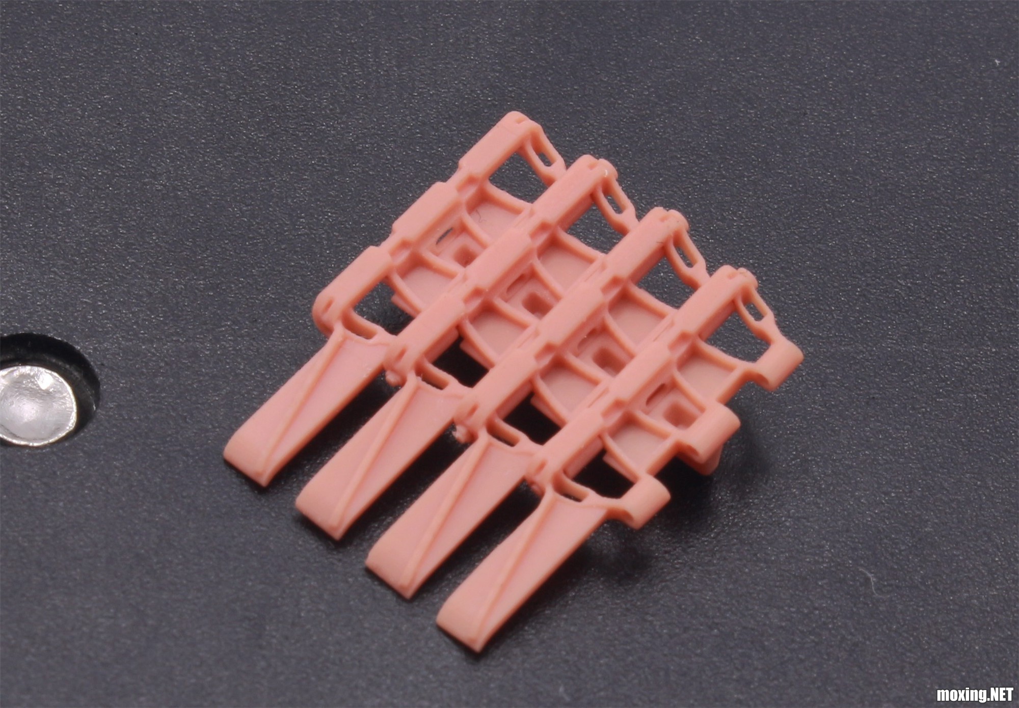

履带部分制作起来十分简单,履带板的组合度十分不错,打印支撑基本没有水口残余影响组装。两侧插入销钉后,销钉带的紧固结构让履带路孤独和活动性都很不错
侧面看履带板中间的履带齿还是有一些轻微层纹
需要注意一下,大头销钉部分会有几率脱落(根据制作每条履带100节,会有4/5个左右大头销钉脱落)。所以制作完成后10厘米高度摔落几次履带检查一下销钉。小头小丁部分几乎是100%紧固,基本没有脱落销钉,销钉安装后注意一定要安装到位,制作一段之后建议在平整硬面上压实一下
履带的活动性相当不错,基本可以实现拖着跑的(需要板件轴套支持,部分品牌板件轮轴没有转动功能)

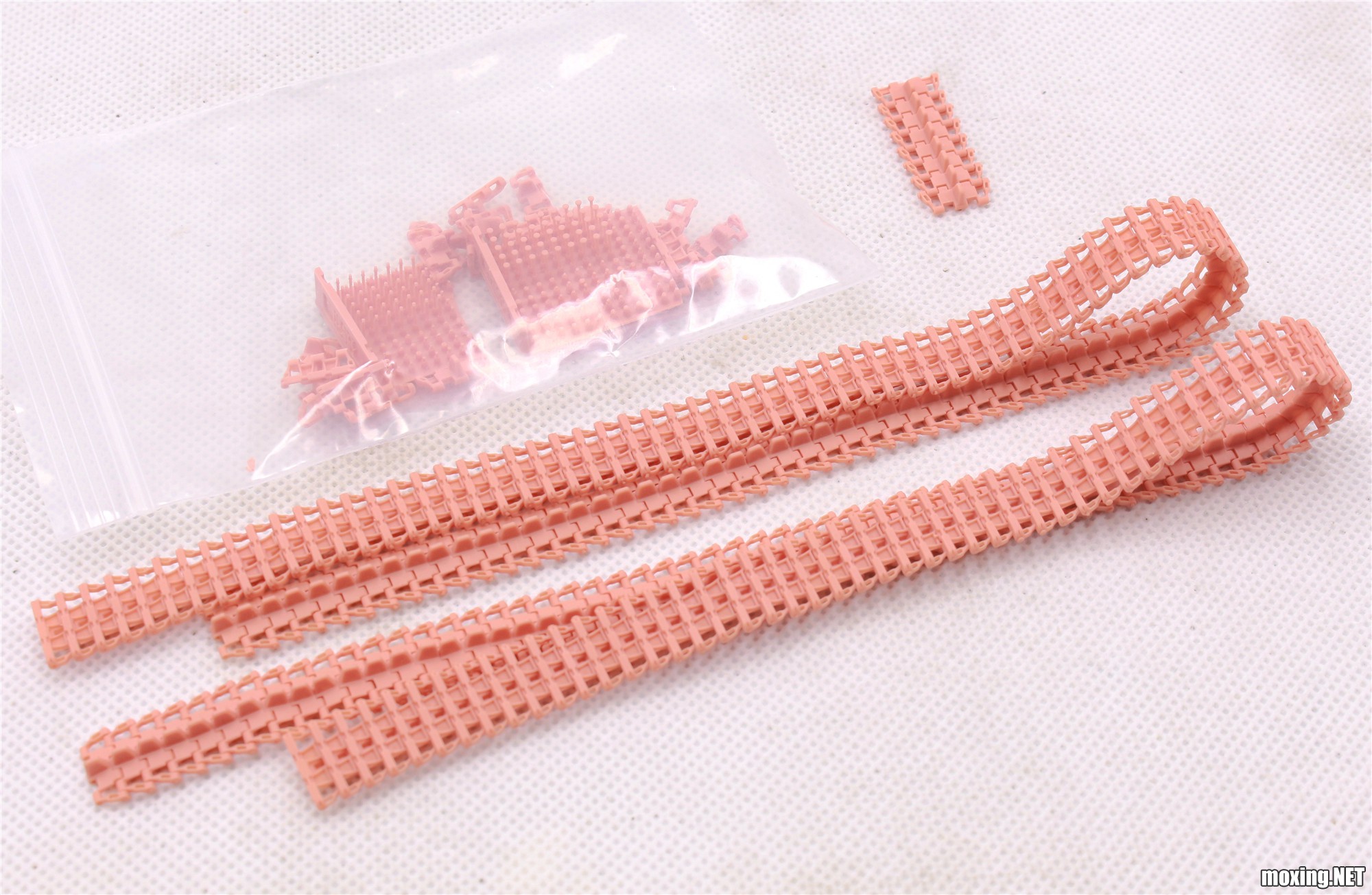

履带制作完成 每条100节 还制作了一节备用履带,还剩余下很多
履带吊数量足够多,也可以搭配给一些3/4号车体的加长变形车辆使用。或者作为车体备用履带防护挡板等。

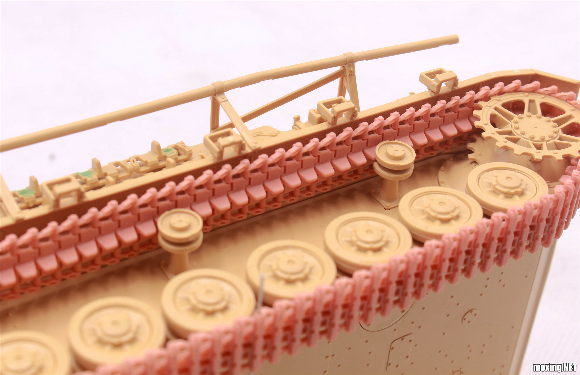

边境的4J进行履带的适配(102节履带)。可以看到主动轮的适配十分完美,履带在诱导轮和负重轮位置的表现也十分平整
然而十分尴尬的事情是边境的托带轮部分完全卡死了履带齿部分。边境4号系列的托带轮缝隙比较细窄,履带齿卡死的严严实实一动不动,那么问题来了,是重磅的打印履带履带齿错误还是边境4号的托带轮缝隙错误?
从这张实车图片上来,4号托带轮的缝隙十分宽的
这一张安装履带托带轮部分可以更清楚看到履带的状态。

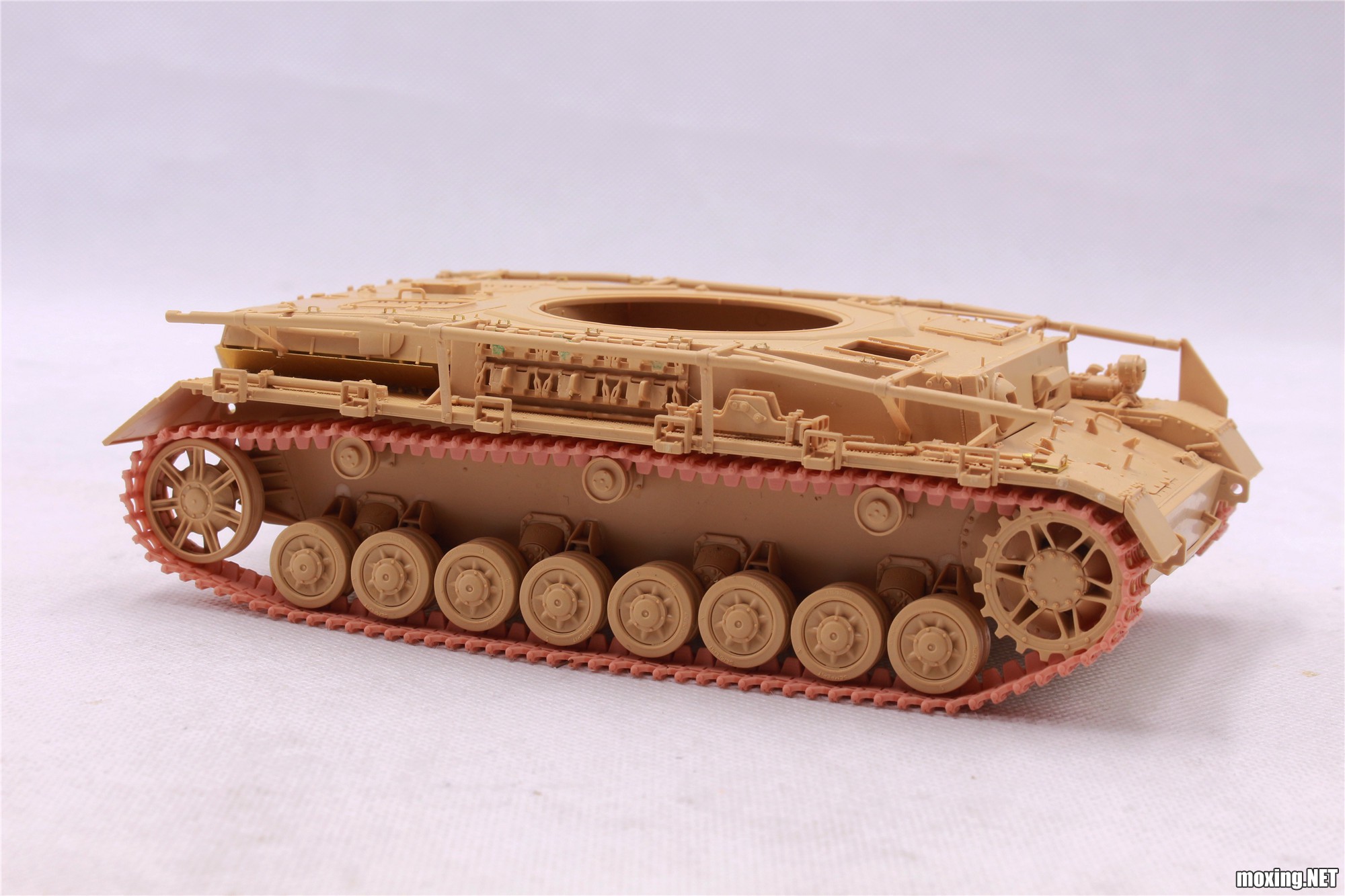

田宫4H底盘进行匹配、田宫板件匹配的应该使用101节履带。102节履带还是稍微松垮了。可以看到主动轮 托带轮  诱导轮  负重轮部分的匹配几乎完美
田宫的托带轮也不存在卡顿现象,完美适配
