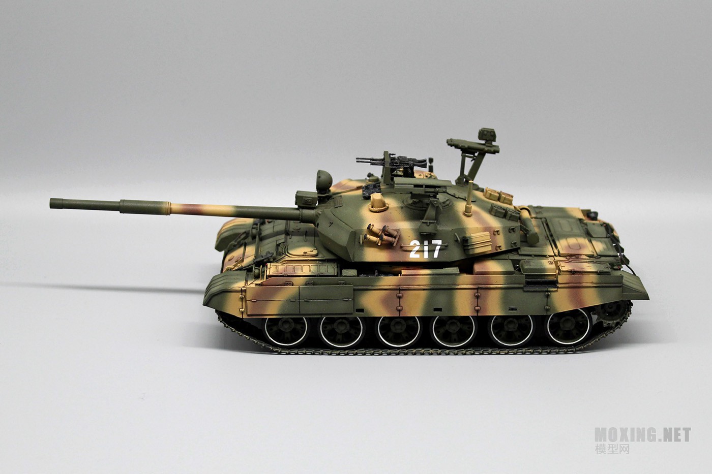

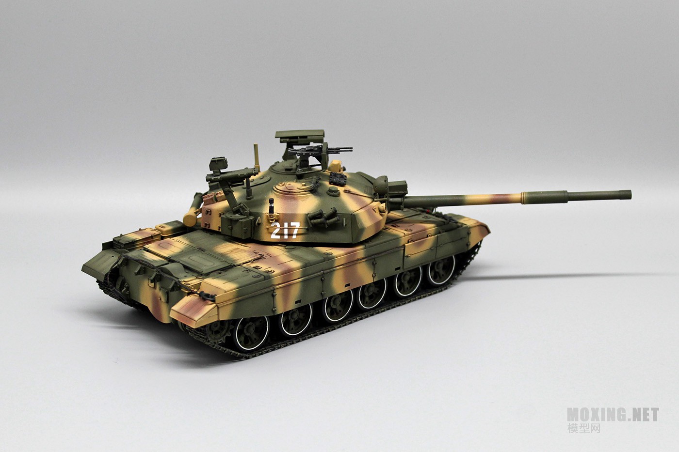

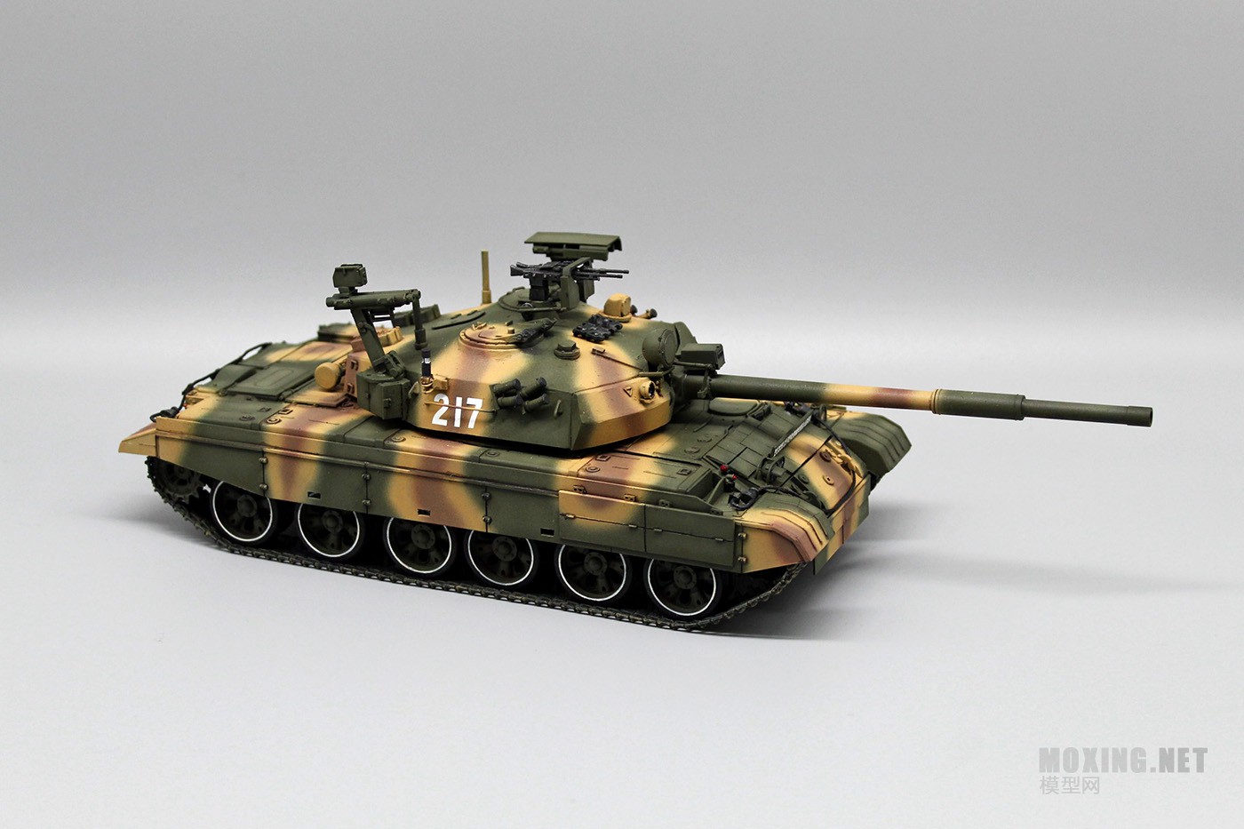

天马虎坦克是朝鲜人民军现役的主战坦克之一,多次在平壤的阅兵式上出现,威武霸气地从金日成广场上开过。这台天马虎坦克模型是我2019年开始制作的,有时间就做,没时间就放着,断断续续到近期才完成。

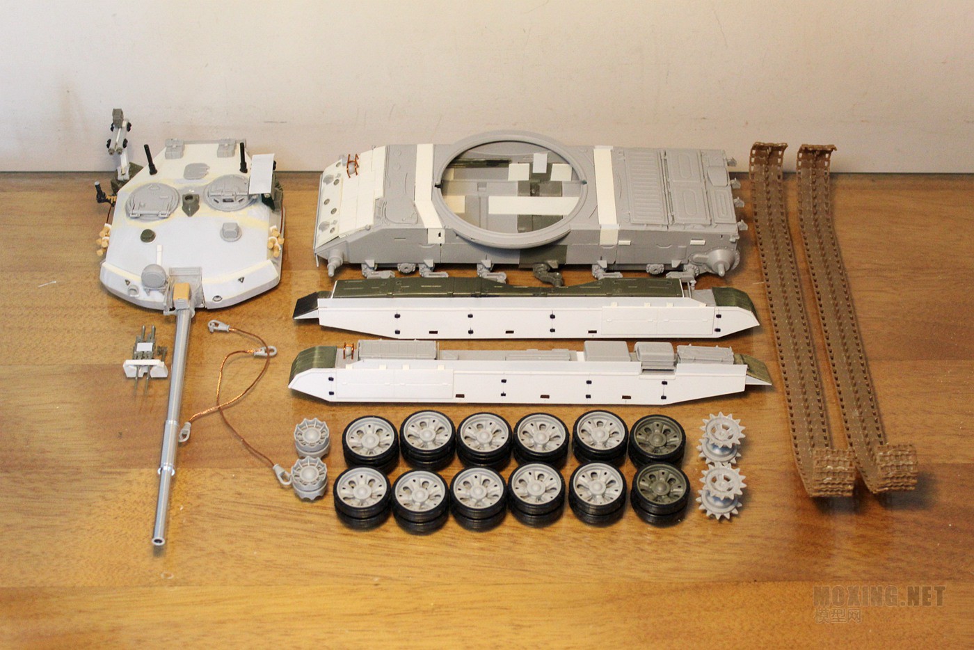

目前市面上没有厂商出过天马虎的模型套件,我用了一盒小号手的T-62坦克和一盒阿齐扎里特步兵战车,附加一些之前制作模型剩下的多余零件,加以胶板搭建的方式制作。制作时我将T-62的底盘切开延长,调整轮间距并加上一对负重轮;至于炮塔,我用胶板直接在T-62的炮塔上搭建,再用补土填充缝隙。车体上的侧裙板、附件装甲、炮塔上的防空导弹和反坦克导弹均为胶板加胶棒自制。由于缺乏细节照片和准确的三视图,在坦克上的一些位置我不得不发挥自己想象力,比如车体后部。涂装方面我喷涂了绿、黄和棕黄的三色迷彩,防浪板上手写了革命口号。全车渗线处理,不做旧化。和这台天马虎一起我还开工了一台朝鲜先军号坦克,目前处在30%的进度标,期待能在2021年内完工。

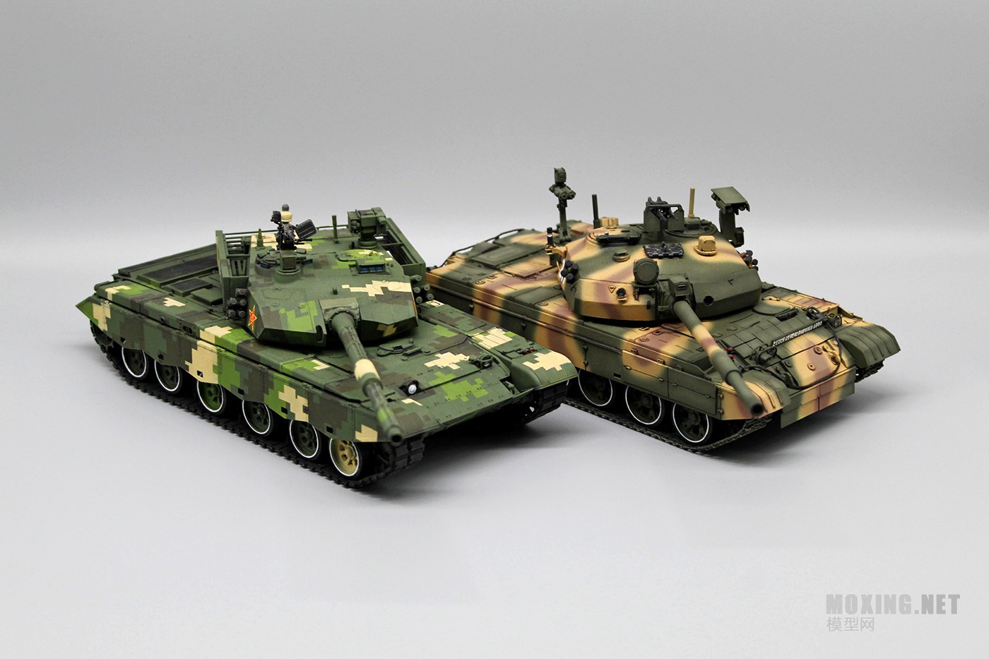

原版T-62和魔改T-62
中朝兄弟情
制作过程图
制作过程图
