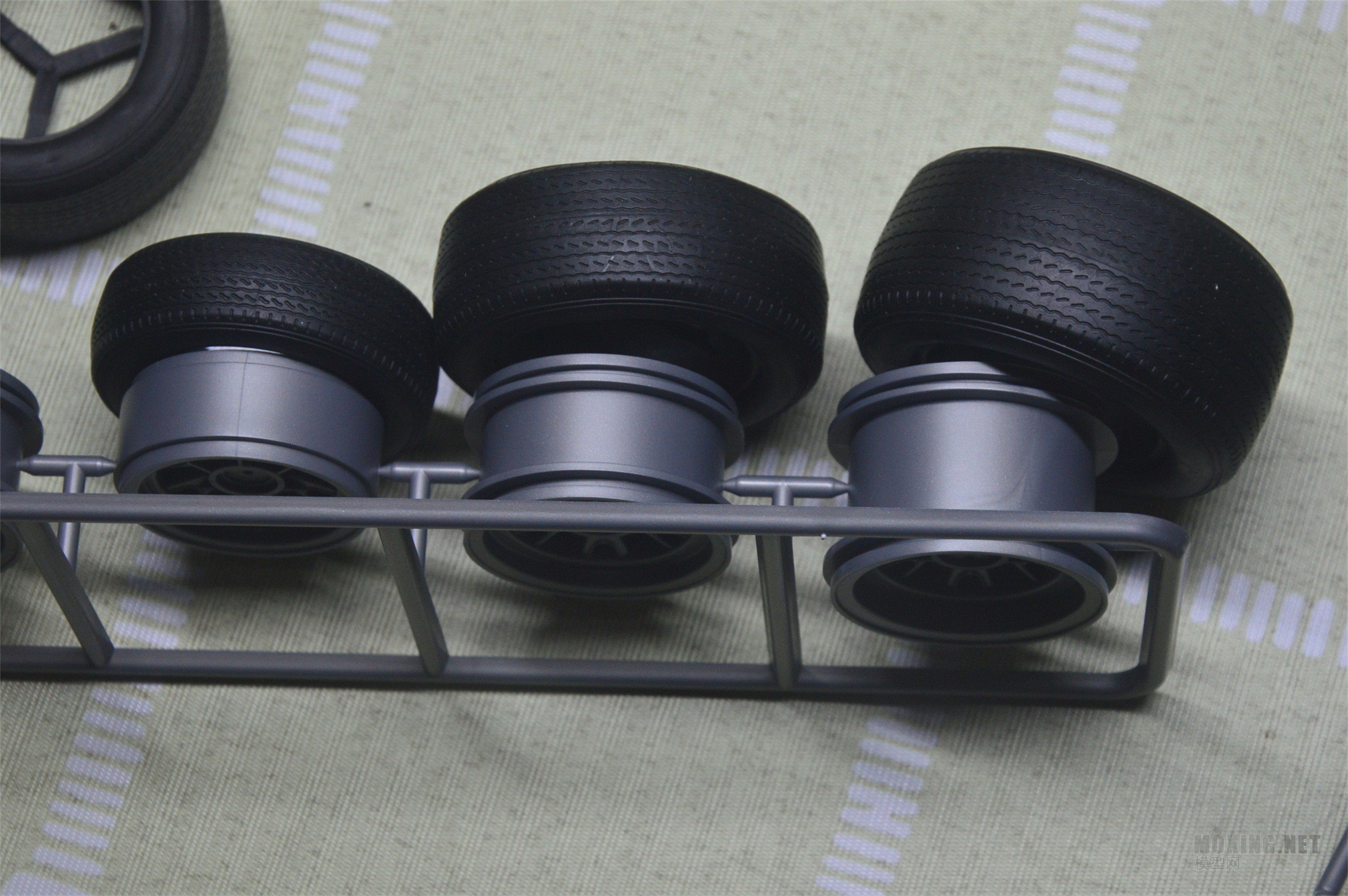

看到这里就发现自己车辆知识的欠缺了,很多零件根本不认识,更不知道用途。
这次的轮毂开模方式很科学,规避了分模线,水口也设置在了看不见的地方。
大大节约制作时间。
值得一提的是,这种规避分模线的开模手法,被大量运用在本次套件之中。

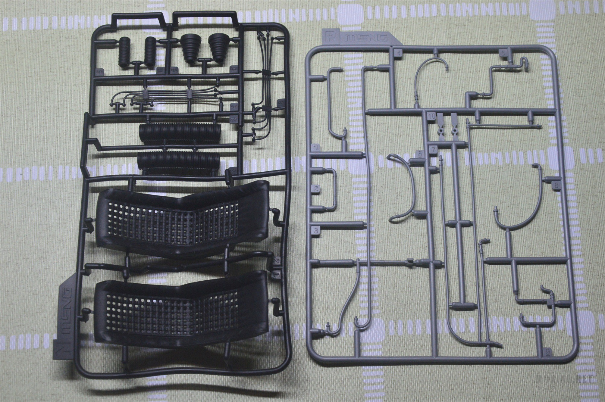

橡胶件:
主要是座椅和管线。
 楼主| 发表于 2020-12-12 13:13:09 | 显示全部楼层
这次的座椅是个亮点,质感很不错,当然缺点就是水口不好处理,也不好上色。

橡胶轮胎:
科学的开模方式,水口和分模线都被隐藏得很好。
