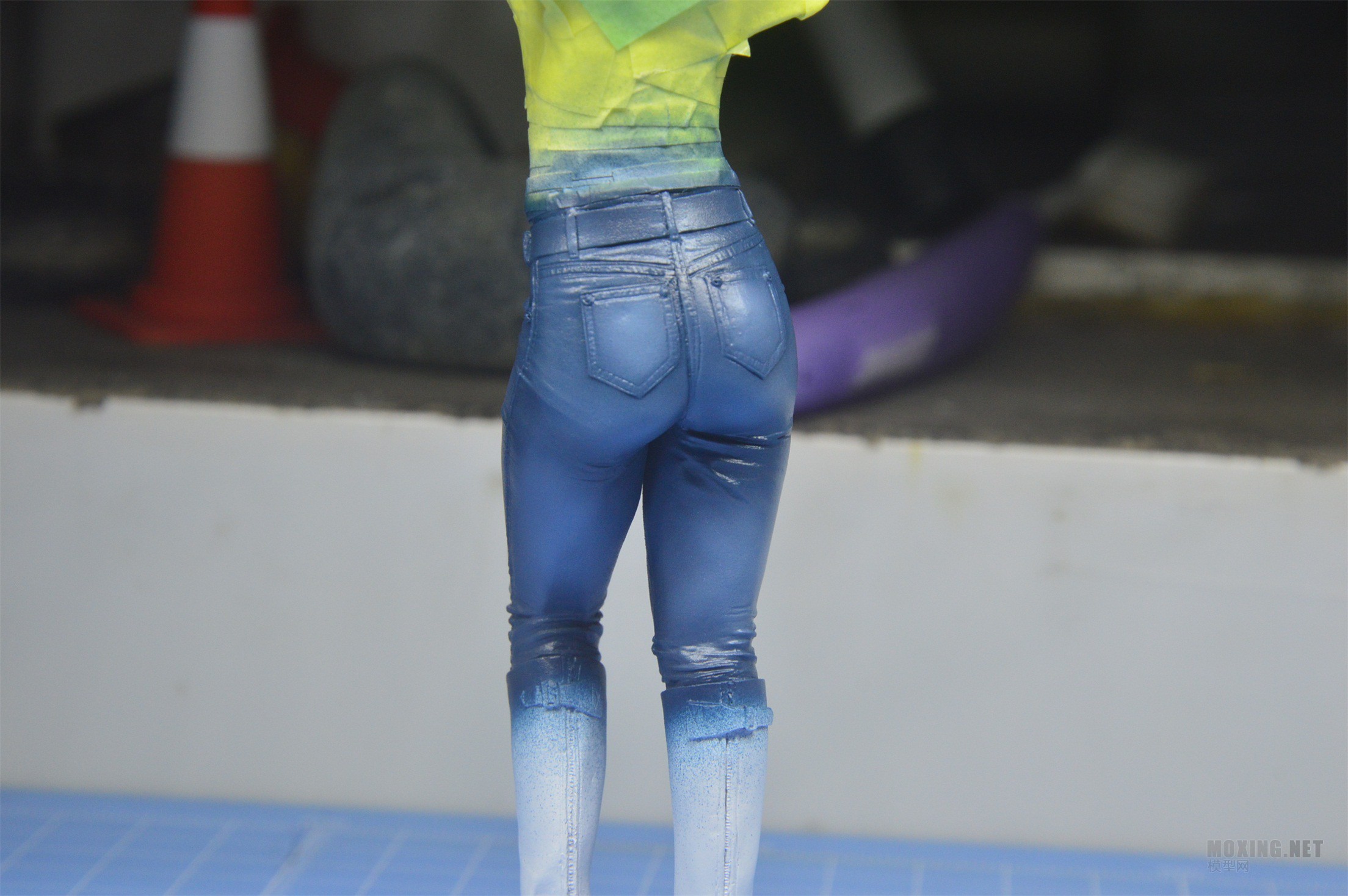

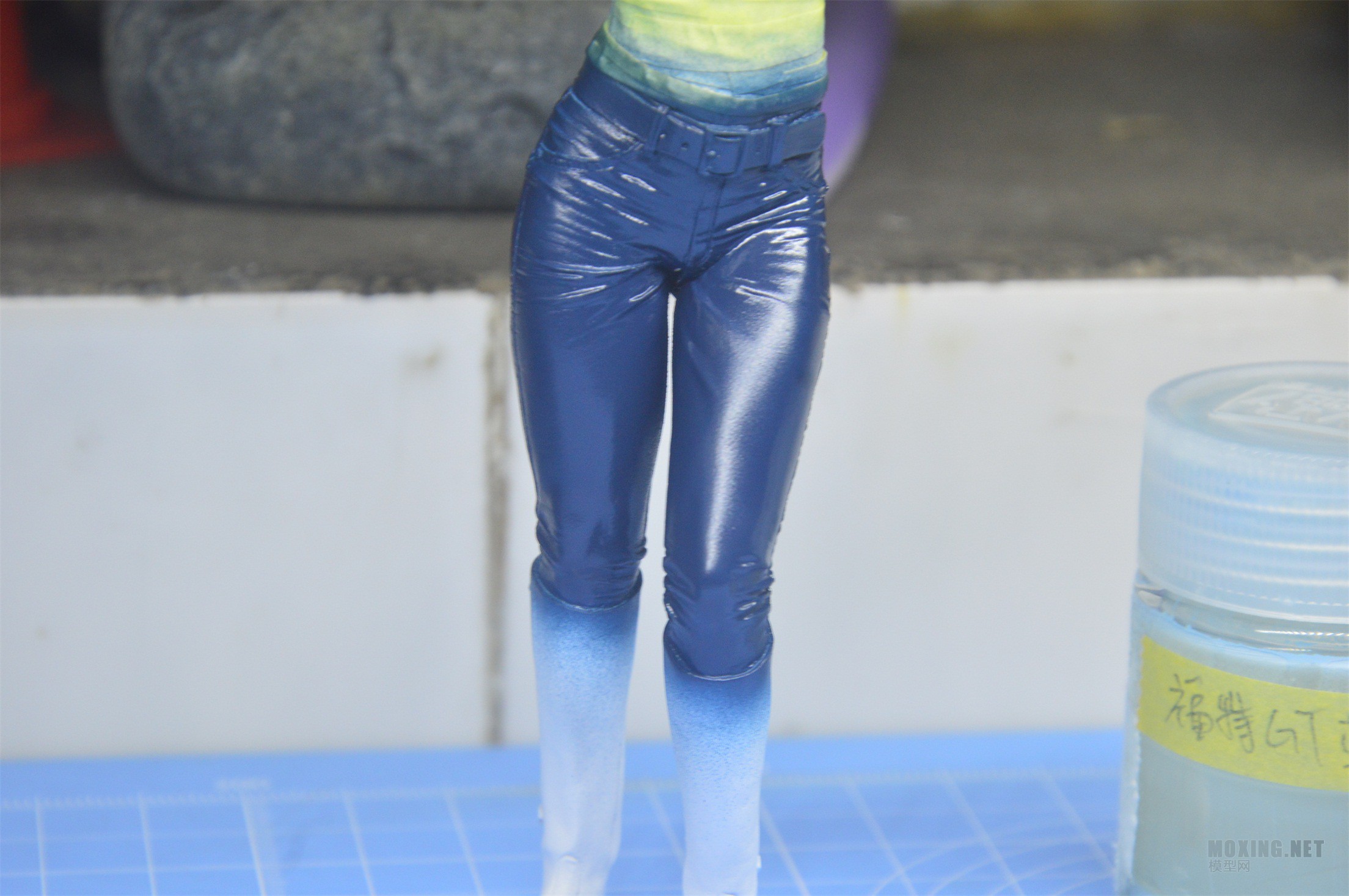

仔裤选用三种不同深浅的中蓝色喷涂:左右均为自调蓝,中间为郡仕72号原色。
先喷最深的蓝色:

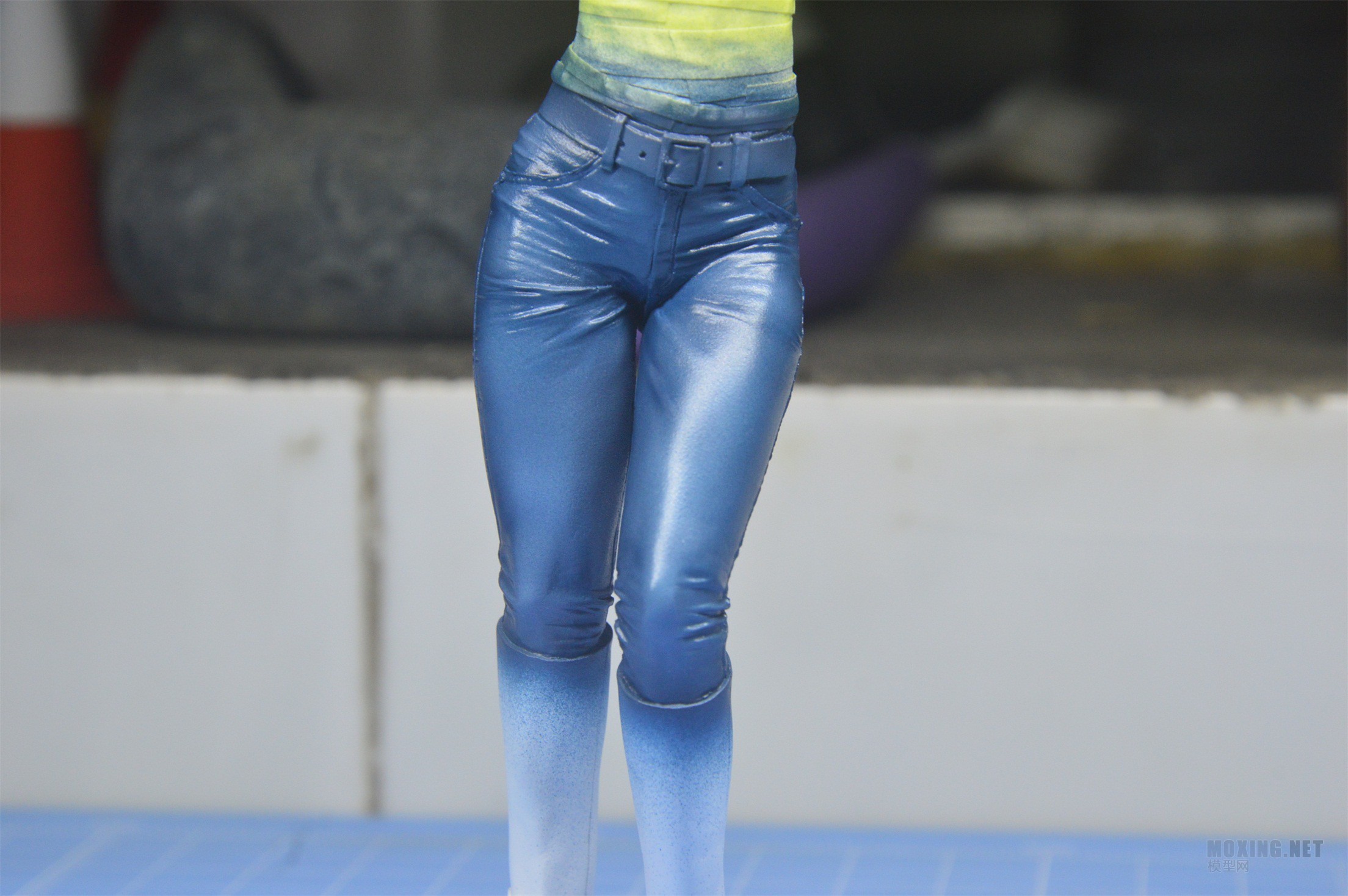

随后喷涂两种浅蓝:深浅变幻的过程需要反复调整。这个过程对喷笔的掌握也有很高的要求。 _DSC6451.JPG

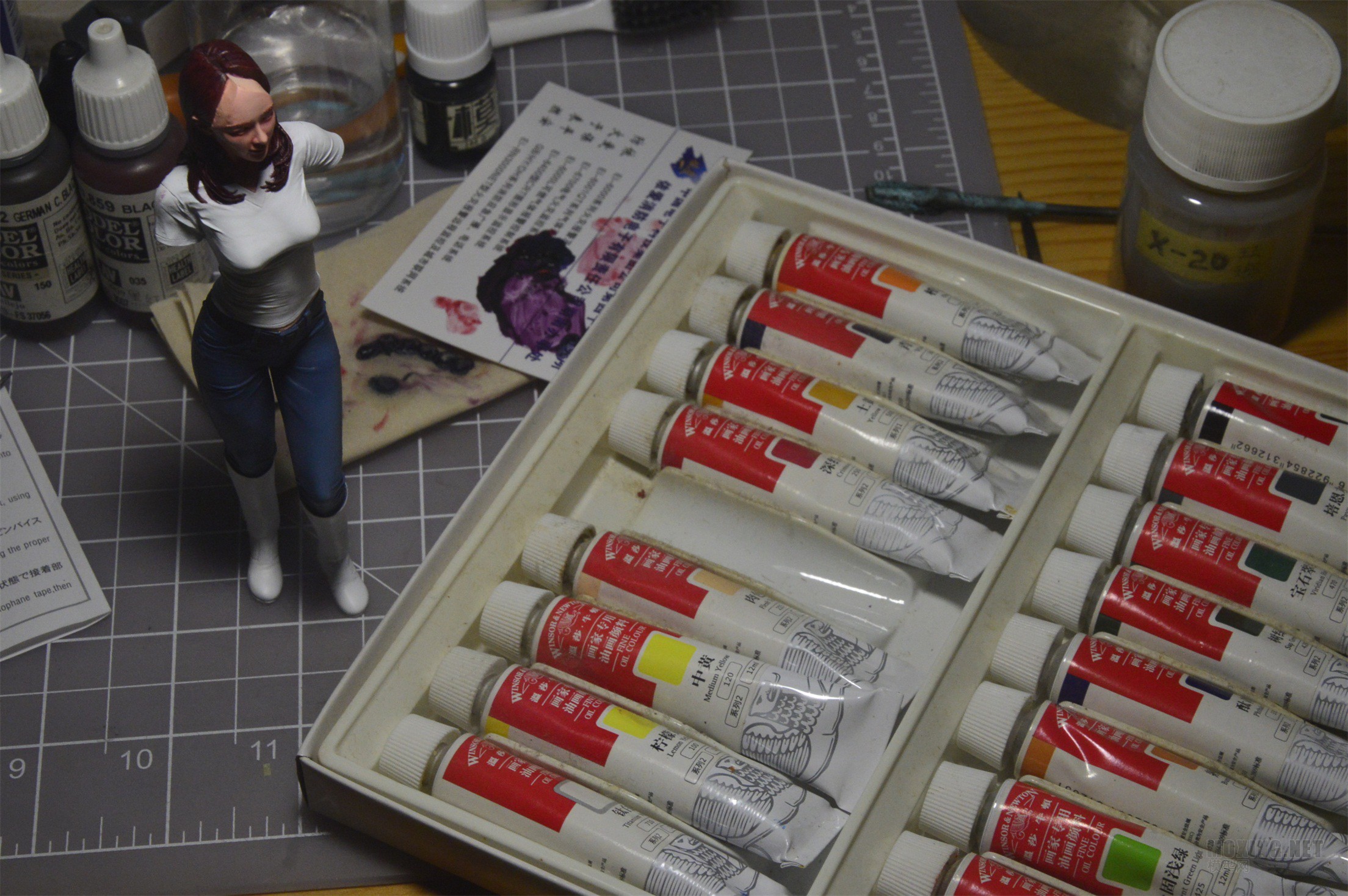

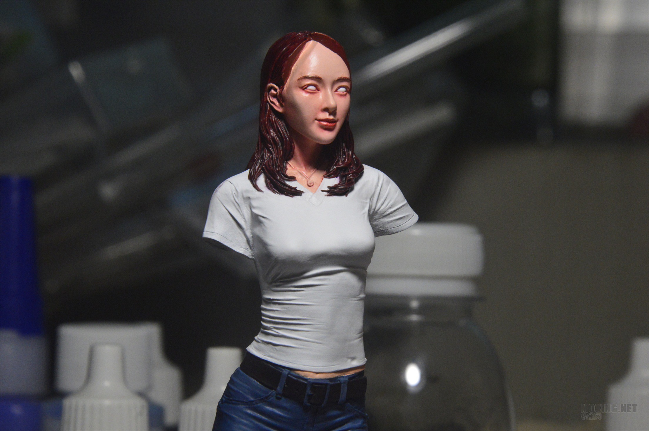

拿出我收藏多年的油画颜料:我这盒油画颜料购于七八年前,18色好像20几块钱,太便宜了。推荐大家去正规店铺购买更好的。
慢慢调整刻画人物脸部:油画颜料没有附着力可言,可随时修改调整,一旦感觉可确定后,即喷一遍半光保护漆固定成果。

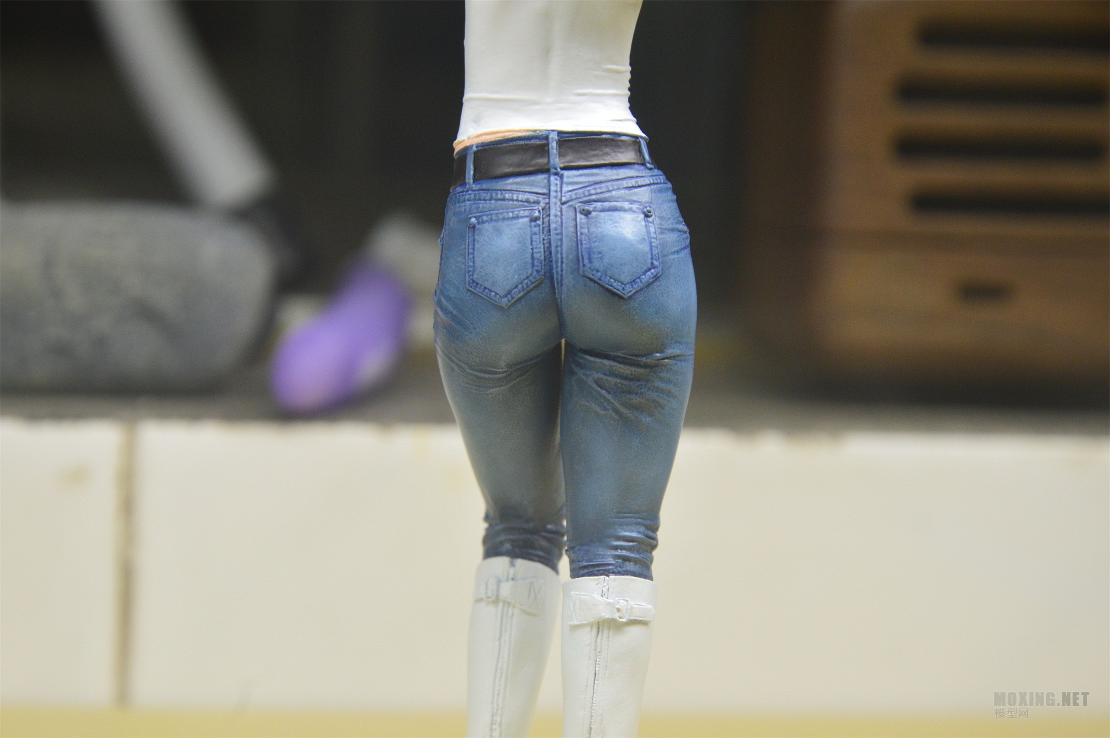

用蓝和白色加强牛仔裤的质感:
不好意思,这个过程又做得兴起了,没拍什么过程照:大致就是深蓝色连着渗线和滤镜一块做,蓝+白做亮部滤镜,
最后白+少量蓝做干扫,增加仔裤的布料感。这是一项需要反复调整,全心投入的步骤,故无心拍照。
现在这个质感是不对的,因为一直都是半光保护漆。我不推荐调整过程中喷消光保护漆,消光保护漆一般是最后定妆才喷。
现在整体喷了一遍消光保护漆,布料的质感已经正常了。

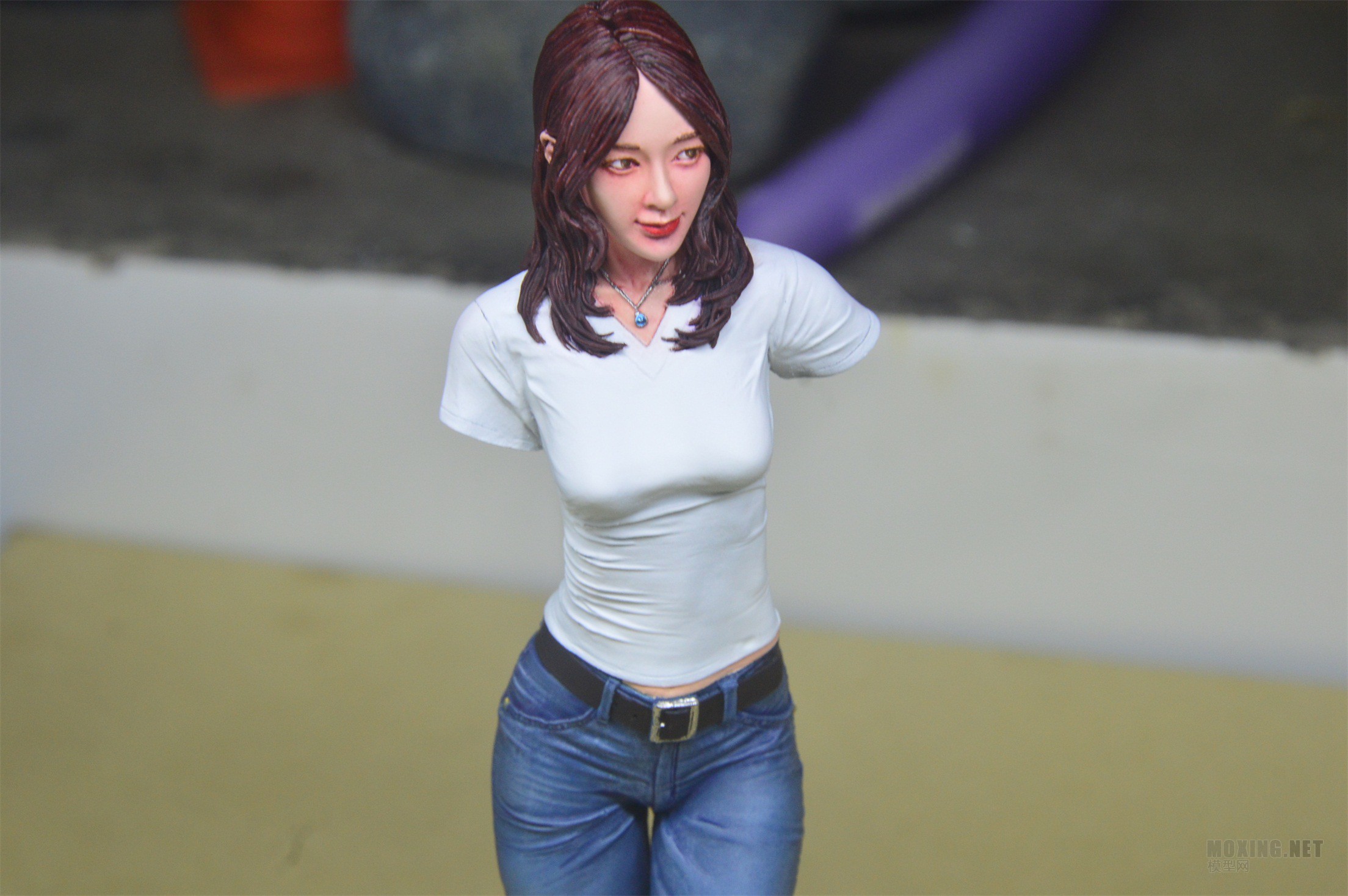

关于头发的上色:女性角色头发不推荐使用黑色系,因为层次感比较难于表现。
这次的头发打底色为AV焦红色,随后用油画颜料青莲(紫)+深红调了一个紫黑色做渗线与滤镜,让头发有层次感。
上衣不要做任何渍洗或滤镜。仅感本身褶皱感带来的阴影效果就已足够。
喷完消光后,再手涂金属色在人物钉扣,拉链等部位。
最后,人物眼球和嘴唇涂上适量水性光油。

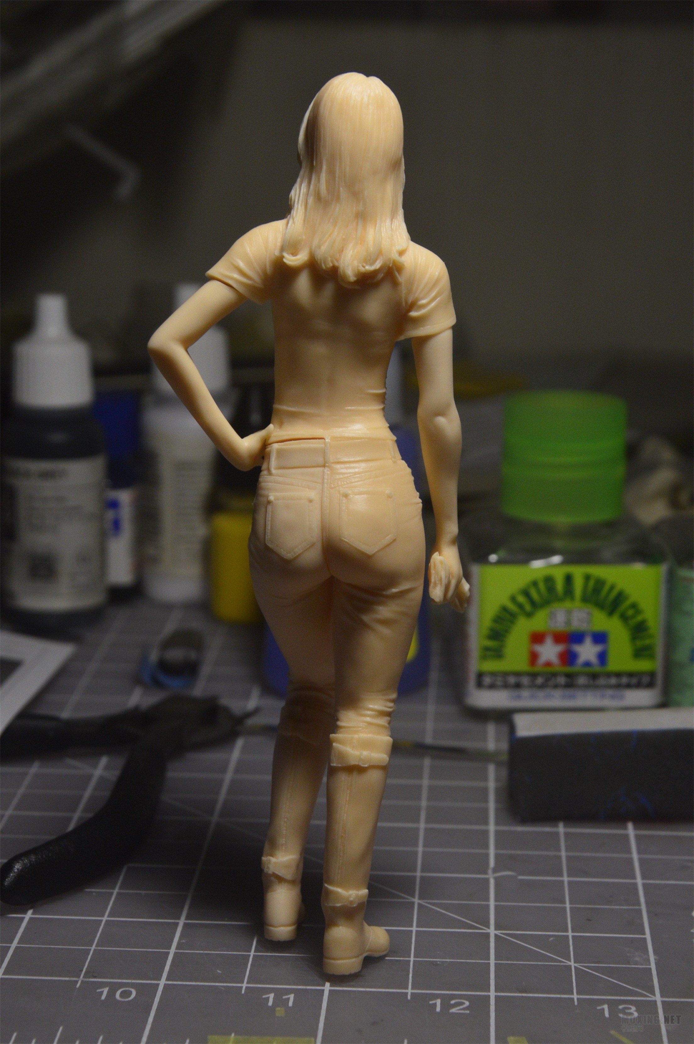

打开盒子,里面的内容非常简单,一份四页说明书,一份气泡膜包好的树脂件。这个气泡膜还挺特别,气泡是心形的。
树脂件最好洗件,因为有脱模剂残留。可能对油漆的附着力有影响。
全部零件:
组装:树脂件组装一定要钻孔打桩,只靠瞬间胶是粘不牢的。我这里选用0.8mm的铜棒。 _DSC6398.JPG
组装非常简单,难的是各种瑕疵的修整。这套人形唯一的遗憾就是腿还略短了些,可能是厂商太过注重与真人接近,所以这样做。其实要是腿更长一点点,人物会更加英气。

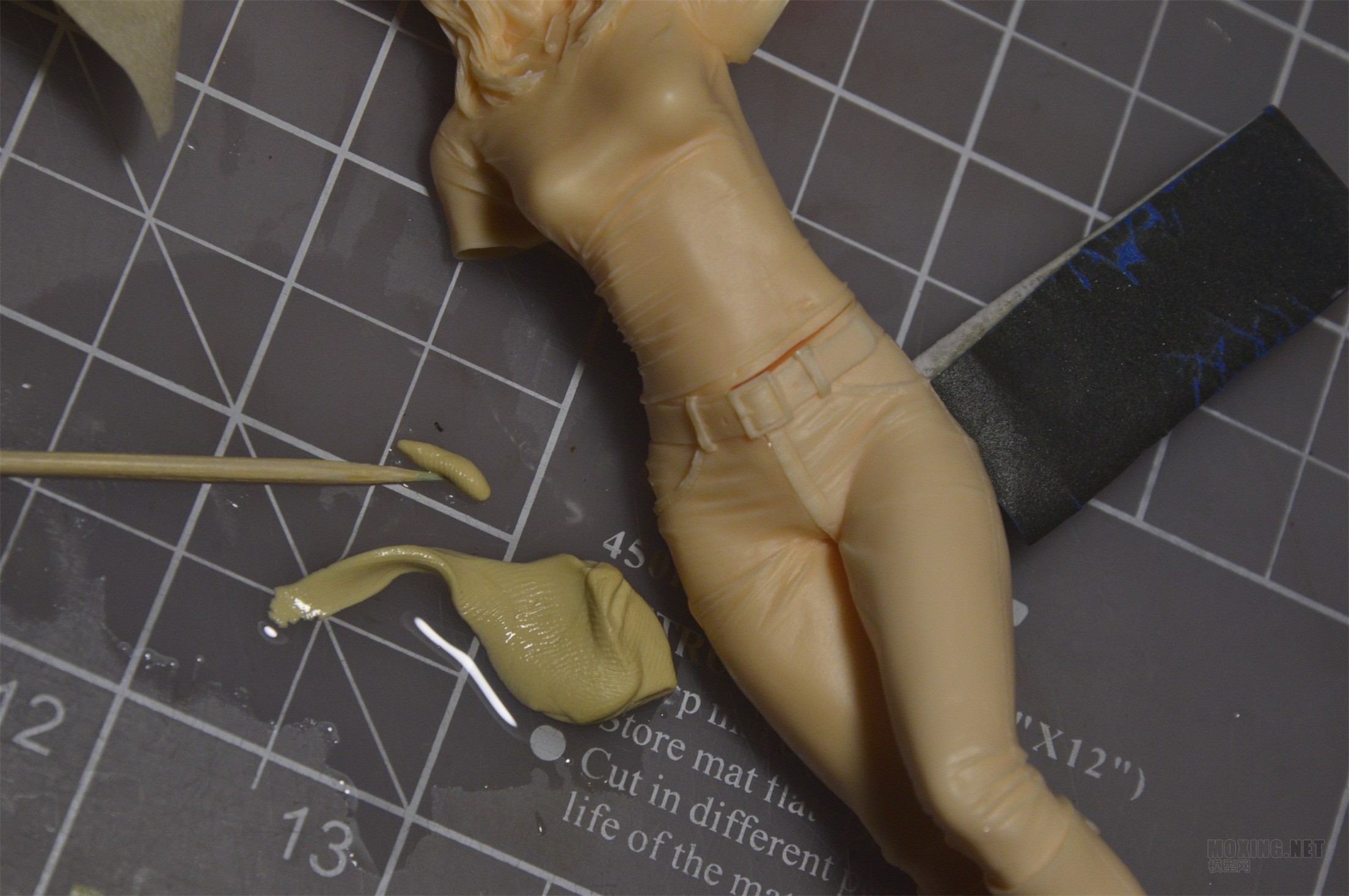

用田宫的AB补土补一下腰部的缝隙:
剩余的补土不要丢,捏个乌龟玩玩:

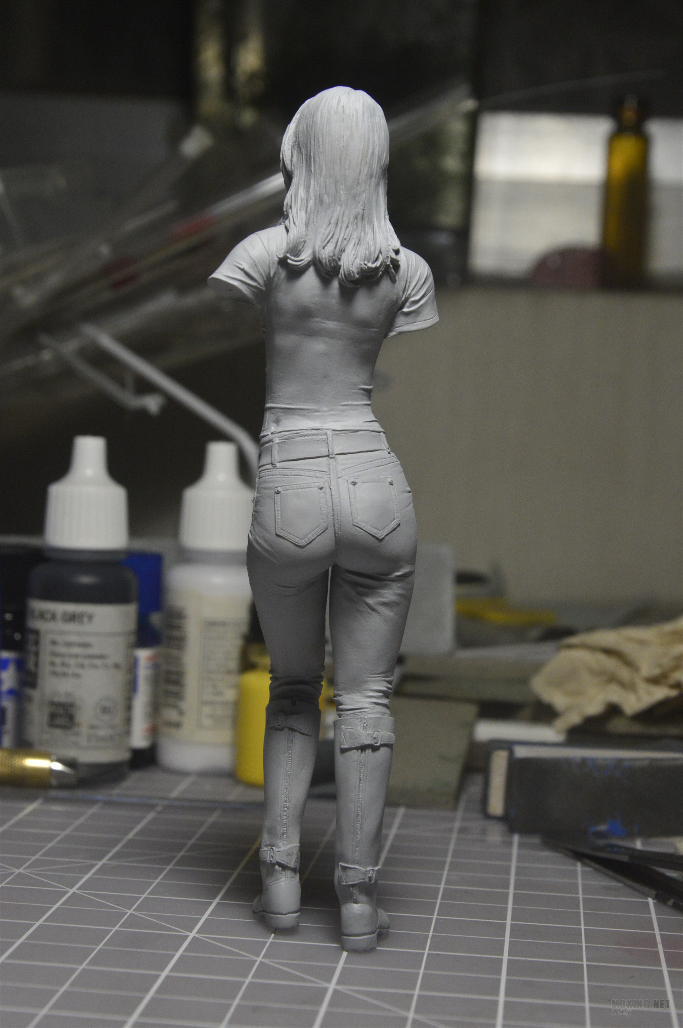

补土干燥硬化一晚上,喷涂星影万能水补土:GK件一定要喷补土,因为需要检测瑕疵。不管你前期修得再仔细,喷完补土后会发现还有一些小地方没有修到。
另外GK件比塑料件更需要补土来增加油漆附着力。

修整完瑕疵之后,再喷一遍郡仕1500白补土:如果你希望人物的肤色和衣物光鲜亮丽,最好还是打一遍白底。
以上,就算是素组完毕了,真正难的地方还没开始。感兴趣的朋友可以继续关注~

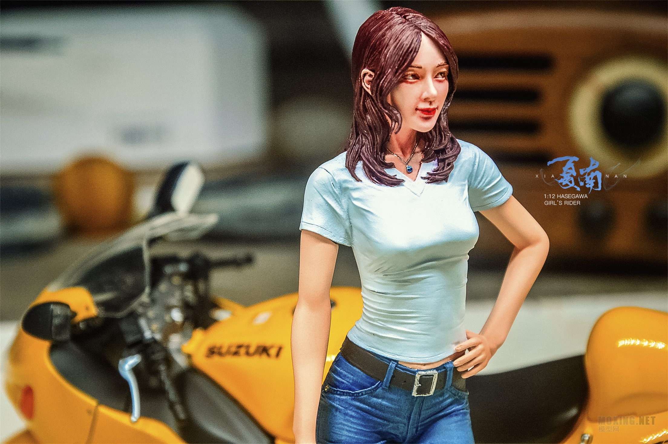

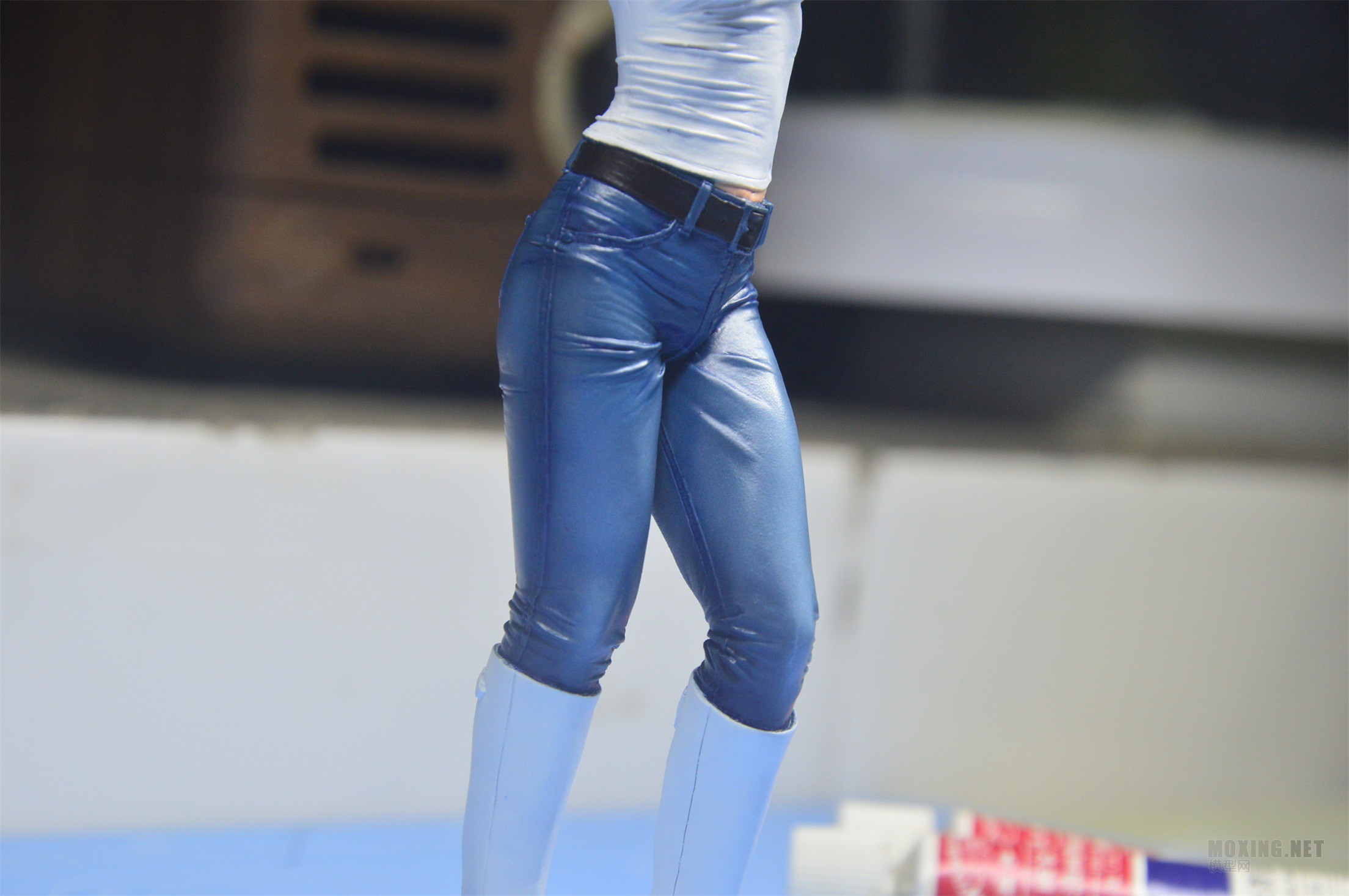

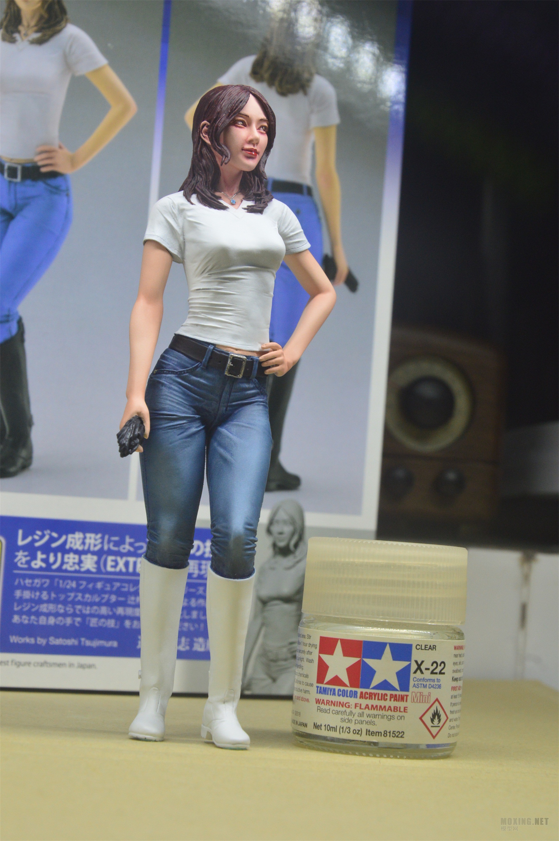

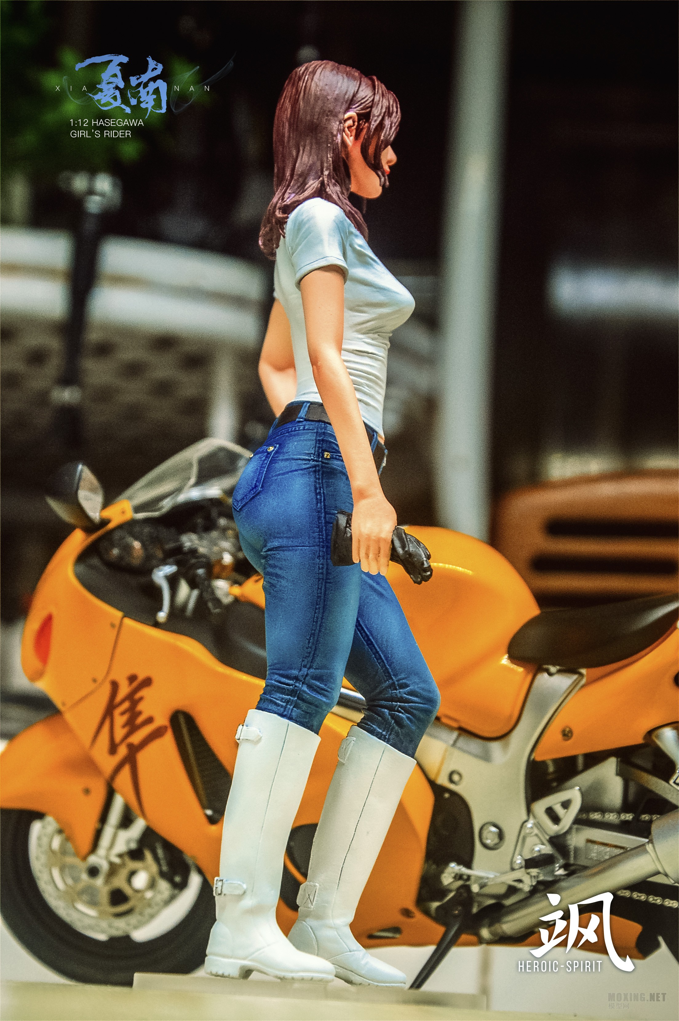

成品部分:
总结:
长谷川很讨巧的设定了人物的着装,此类紧身T恤+紧身牛仔裤的着装可以横跨多个年代而不违和。既可以搭配80年代的车辆,又可以搭配当代车辆。人物的发型亦是如此。
最大限度的增加了人偶的适用范围。同时,人偶的姿态落落大方,不矫柔造作。真正做到了雅俗共赏。
我个人是不太喜欢那些故作撩人姿势的人偶的,太露骨,不含蓄,动物化。但什么才是美而不艳,风而不骚,骚而不荡,这个度很难把握好,长谷川这次就做得不错。
本款套件是长谷川12比例真人系列的第一作。希望厂商能再接再厉,推出更多优秀套件。谢谢大家的观看~
