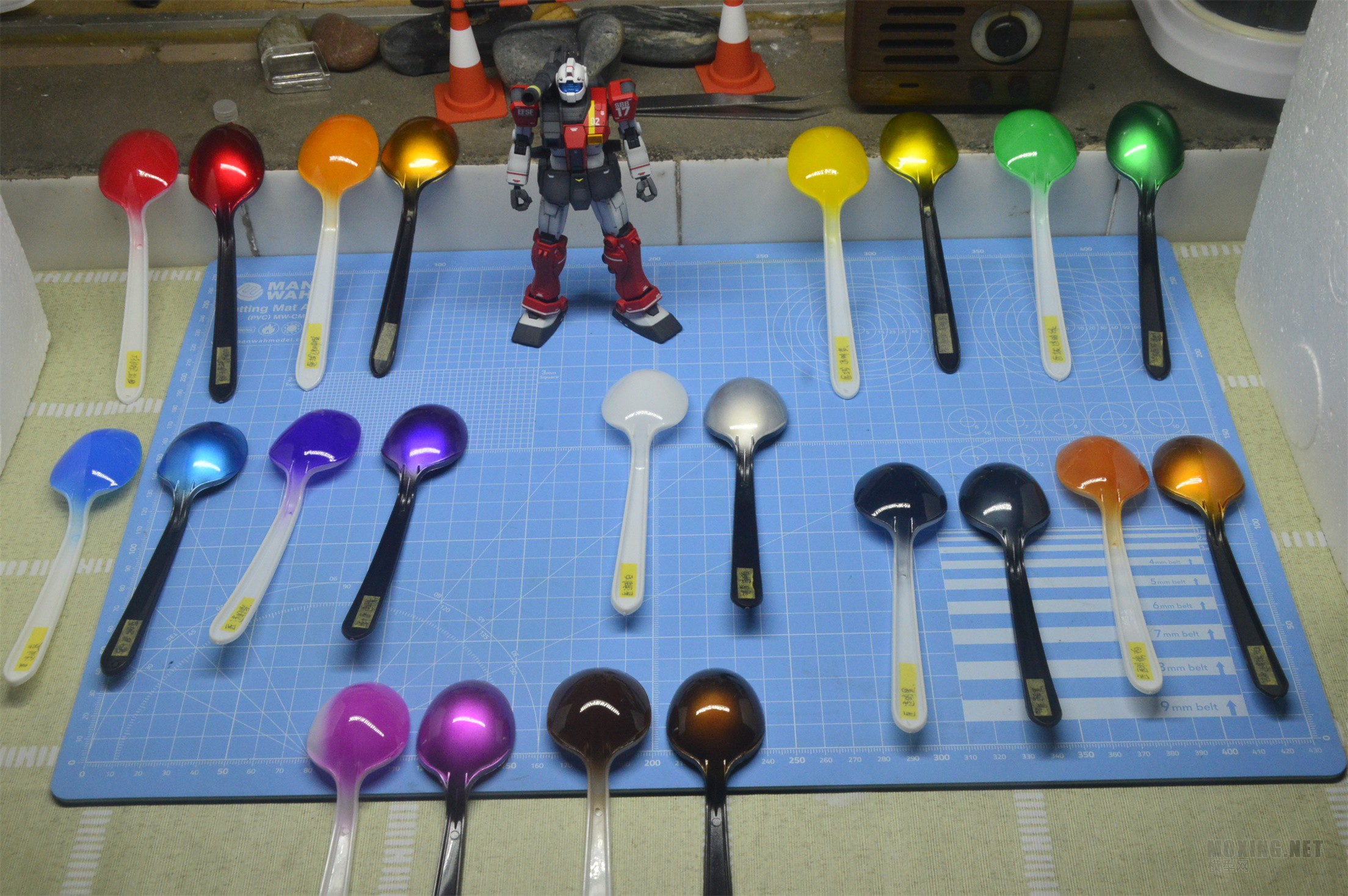

  • 白底银底上分别测试11款颜色的效果。
  • 使用硝基缓干溶剂稀释,涂料:稀释剂比例约为1:1.2
  • 所有喷涂好的图片均为干燥2小时后的效果。
  • 漆面不喷涂光油,均为透明漆自身光泽度。
  • 所有照片不调色,光源为6500K正白光。
    以下是本次收到的漆料。
    自备黑白塑料勺一共22个。黑勺需要先喷银底,白勺不打底。

    在经历了频繁的调漆,喷漆,洗笔的循环之后...
    这么22个勺子,喷了一个半小时。主要还是调漆洗笔费时间。
    以下图片均为:左:白底,右:银底。

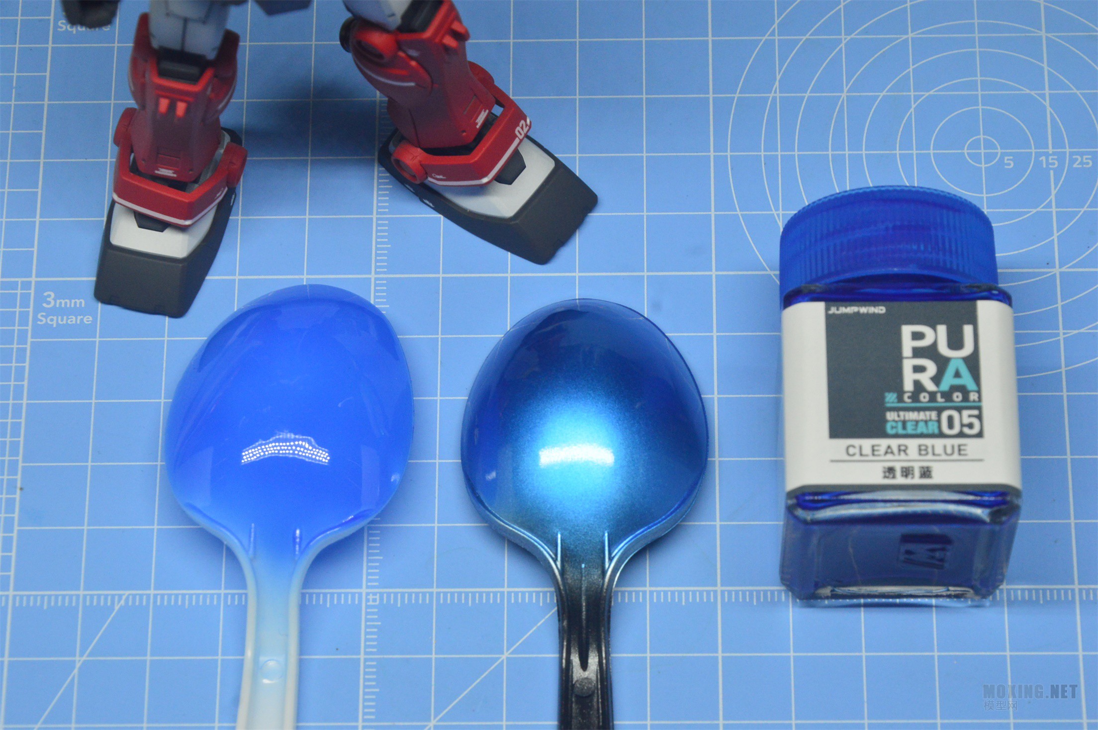

    这款透明蓝还是不错的,而且是非常难得的透明浅蓝。
    透明蓝在保证足够蓝的前提下越浅越亮越好,透明深蓝就不好看了。

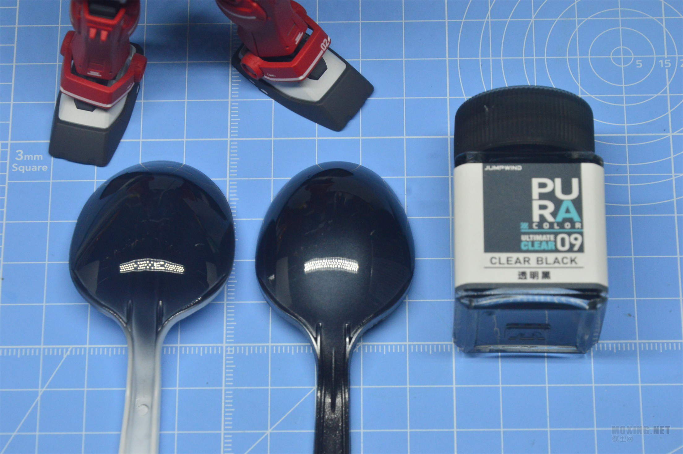

    透明黑也深得我心,我用过星影和郡仕的GX透明黑,都没有这个漂亮。
    既能黑得下去,又能透出银色的底。有的透明黑是黑下去以后就透不出底色了。
    这款透明黑可以用来搞搞事了,比如H2R的那个镜面黑,能不能用这个模拟?
    说到这里,我想给大家提个醒:别用电镀粉,电镀粉其实是铅粉,而且是磨得很细的铅粉,铅是重金属,可以穿透皮肤直达人体内的。铅的毒性之大,危害之大就不用我多说了吧。
    有些特殊效果旧化土用的是石墨粉,用来做坦克的掉漆磨损是不错的。石墨粉是没问题的,但石墨不可能涂出镜面效果,所有能涂出镜面效果的电镀粉,几乎全是铅粉。

    最后,我的勺子库又新添了22款色号...
    总结:
    本次透明色大部分遮盖力尚可,但在大面积白底上依然难以喷涂均匀,需要一定的喷涂技巧和经验。
    稀释简单,喷前不需要怎么搅拌,也没有沉淀现象。自流平优异,光泽度高,大部分颜色发色正,色彩艳度高。
    本次试喷涂仅仅是初体验,可能还有很多优缺点没有发现,需要在实操中获取。本文仅为抛砖引玉之用,大家有什么经验观点欢迎留言。
