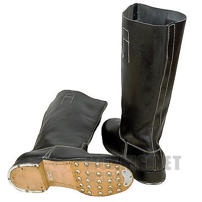

1.根据各国军靴实物照片建模,考证严谨。比如二战德军M39作战靴
现代德军HAIX AIRPOWER P10军靴

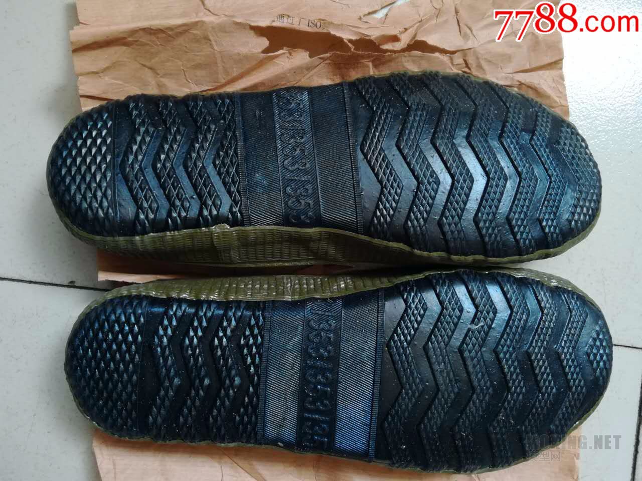

中国解放鞋

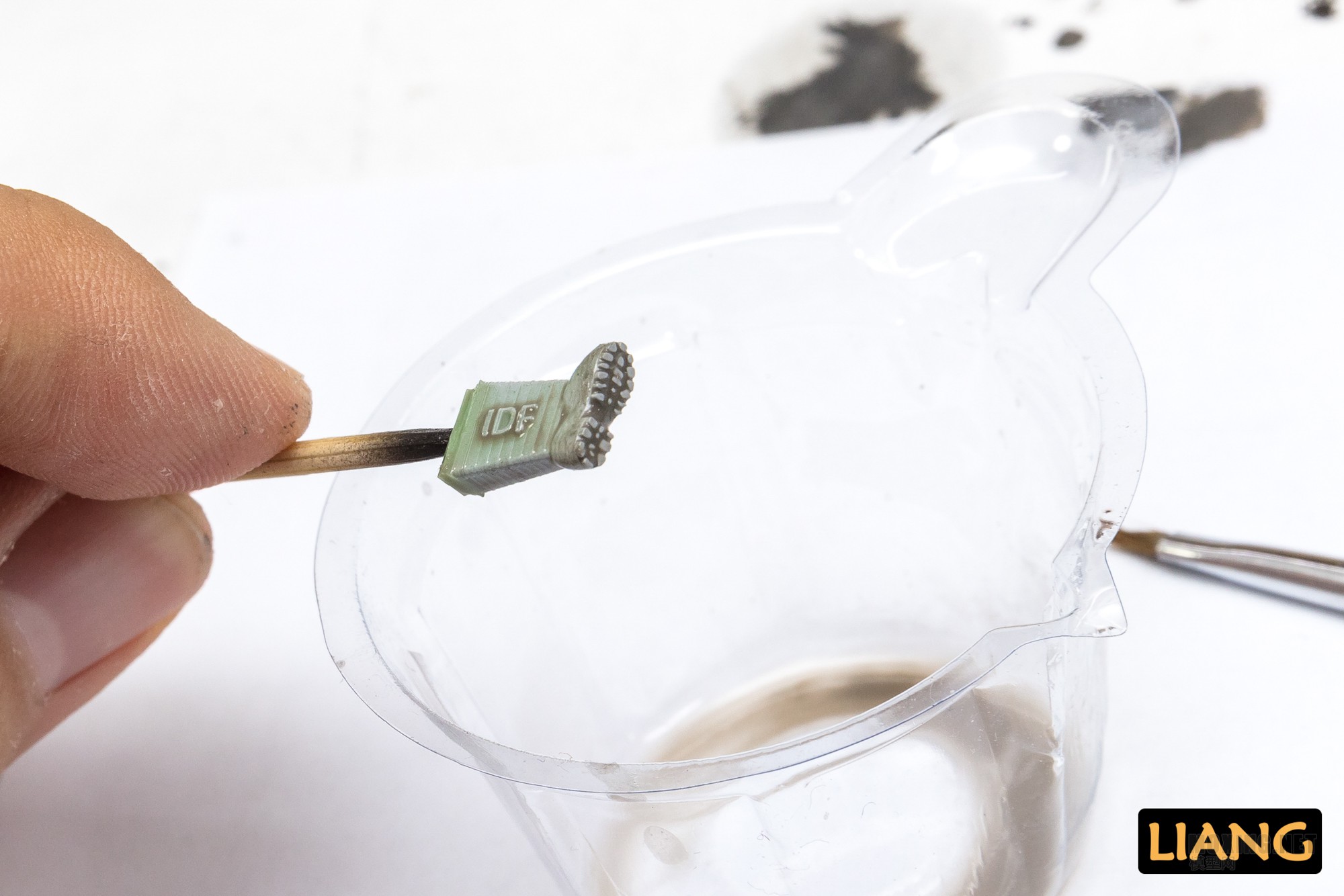

三、鞋印测试
制作鞋印一共只需要三步!第一步:在鞋印工具表面薄薄涂一层油画颜料,如果是湿泥,颜色可以深一些。 image15.jpeg
第二步:把鞋印戳在想要的地方,注意分清左右脚。
如果想让鞋印更清晰,一方面颜料要涂的薄一点;另一方面,按压的时候可以左右晃晃再抬手。
第三部:为了延长寿命,使用后需要以珐琅漆稀释剂清晰鞋印。于是又可以原地复活了。
“渍洗”后的鞋印花纹,显得更加锐利了。
