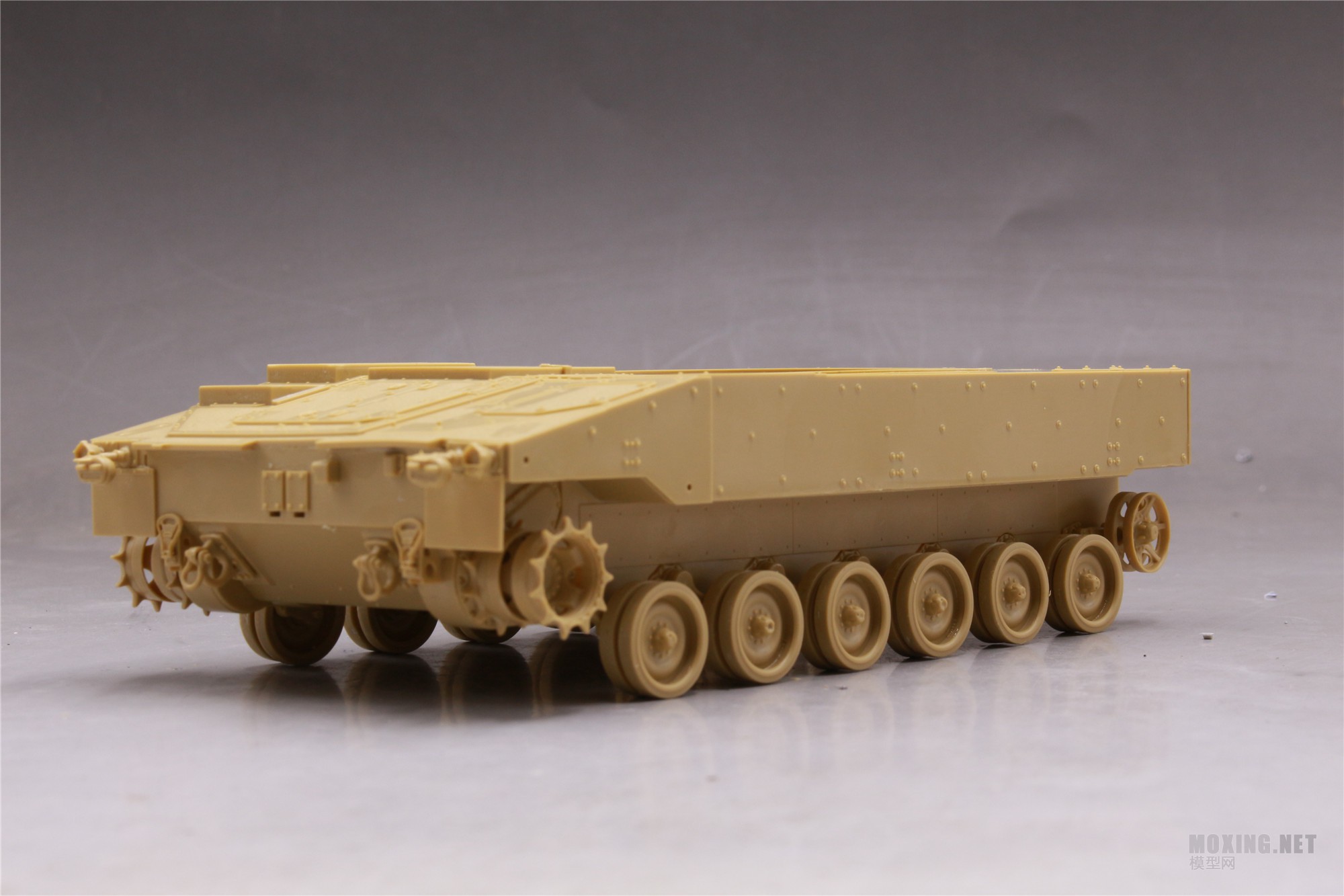

安装负重轮悬挂时候需要注意下,首先安装 红圈里面的STER 6-4,STEP6-5 这两组悬挂有定位辅助,可以第一时间校准两边悬挂的定位基线。以这两组悬挂为标准,安装其他悬挂一字调平更加方便。

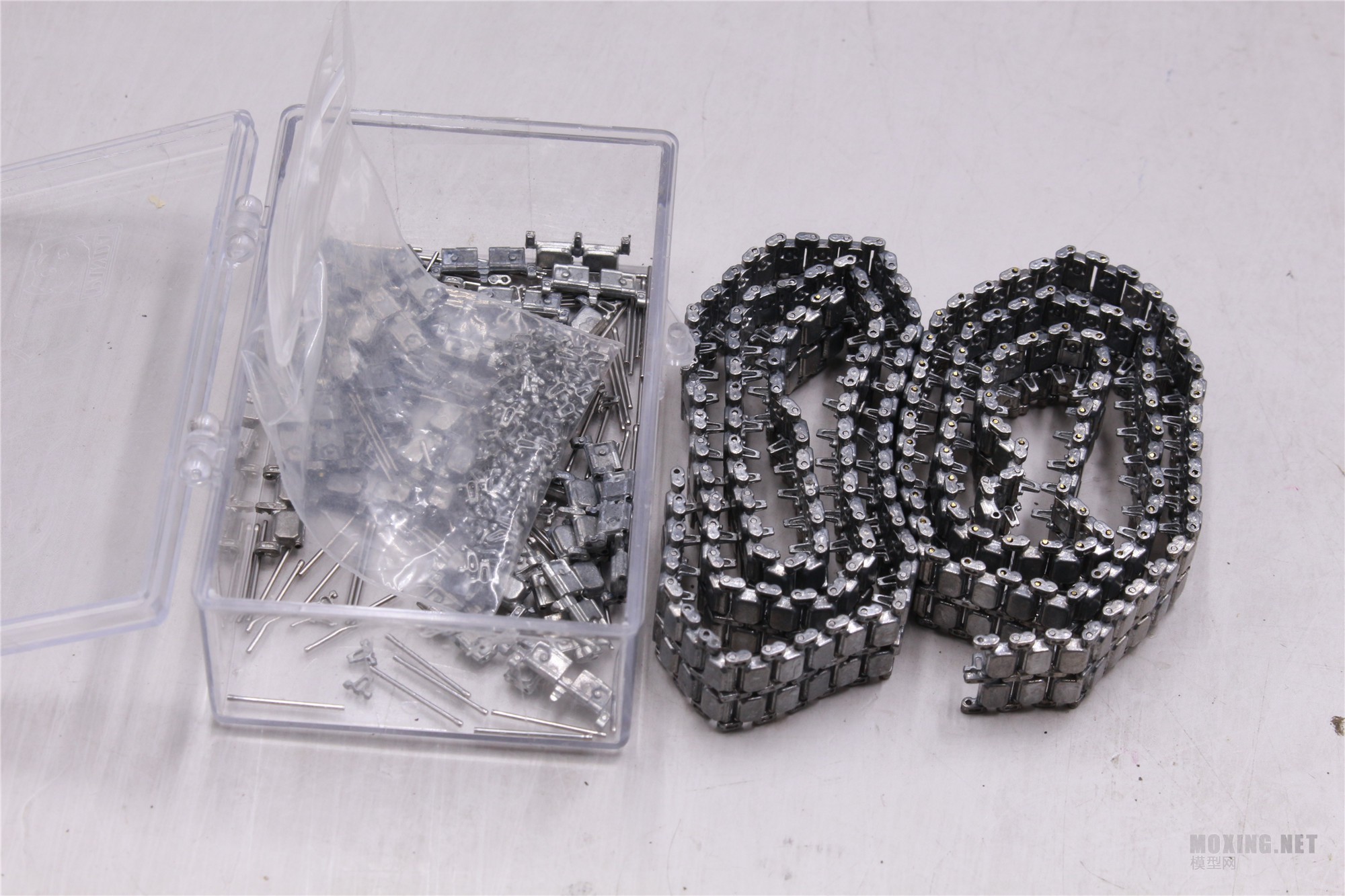

金属履带部分被吐槽最多是诱导齿分开开模,在塑料履带里,这种镂空履带齿分开开模很常见,金属履带这种开模很多模友都是第一次见。
看下实车履带的细节可以看到镂空履带齿细节还是很多的,单独开出履带齿应该也是跟塑料履带单独开一样是为了保证细节,也可能是跟金属履带的材质和技术有关。
在履带板穿插完成后在用精度好一些的镊子捏着履带齿点502粘结履带齿到履带板上。不过有些尴尬的事,点胶量少了会不牢固履带齿容易掉,点胶量多了金属履带活动性会比较差。所以在履带齿整体粘结完成后需要卷曲弯折履带几次,检查活动性和补胶不牢固掉落的履带齿

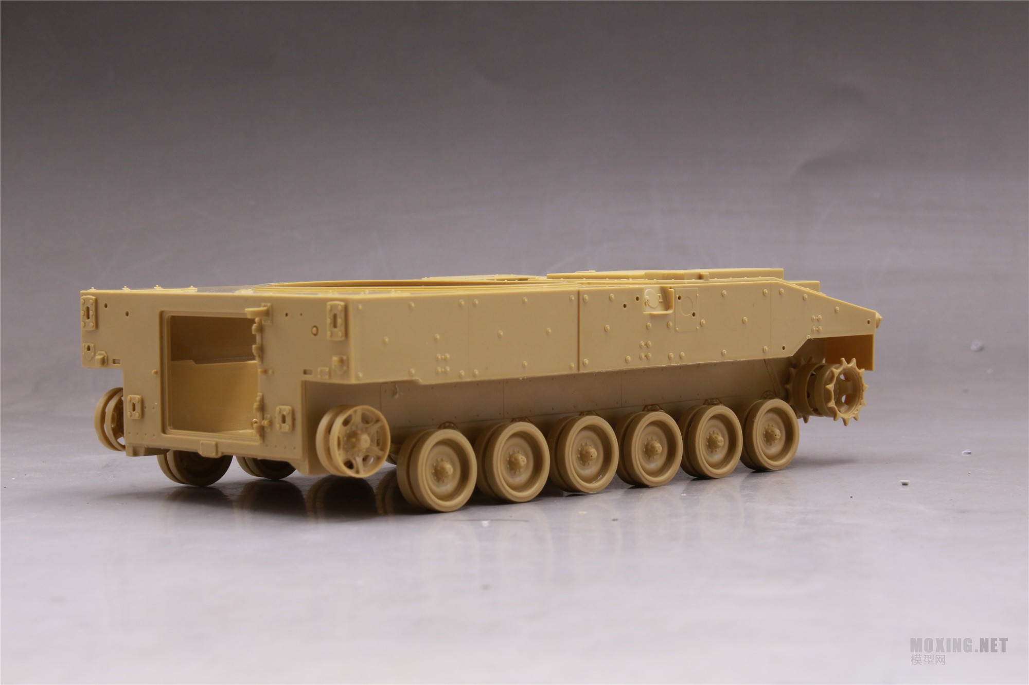

悬挂调平之后负重轮也一并制作完成
通过实车图片可以看到负重轮内侧的凹面结构,这也是负重轮外层圈打开的原因,这样才能更好的结构还原。
负重轮安装到车体上调整位置比对齐平
安装金属履带到上面查看,履带使用需要85节,实车照片对比也可以看到履带基本是没有下垂到负重轮上的,但是因为素组没有完全粘死,用85节履带的话会比较紧,来回调整安装履带时候怕对负重轮和悬挂产生弯曲,这里先采用了86节履带的方式这样素组调整会比较方便

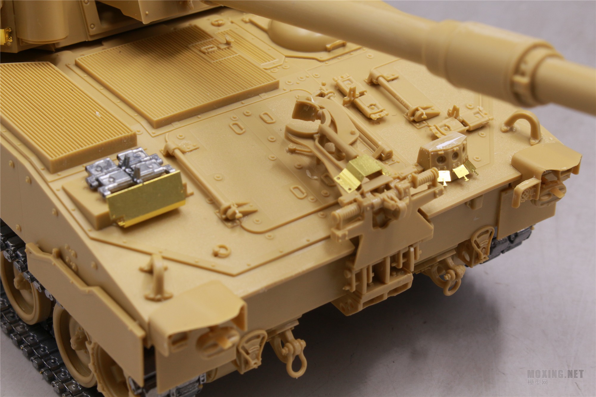

炮塔尾箱顶部的钢缆长度。根据制作时候的测量应该是12厘米。C49零件比较脆,建议替换成钢丝
尾箱的两个储物篮可以通过钻孔或者蜻蜓胶改成活动,做成开或者收起状态

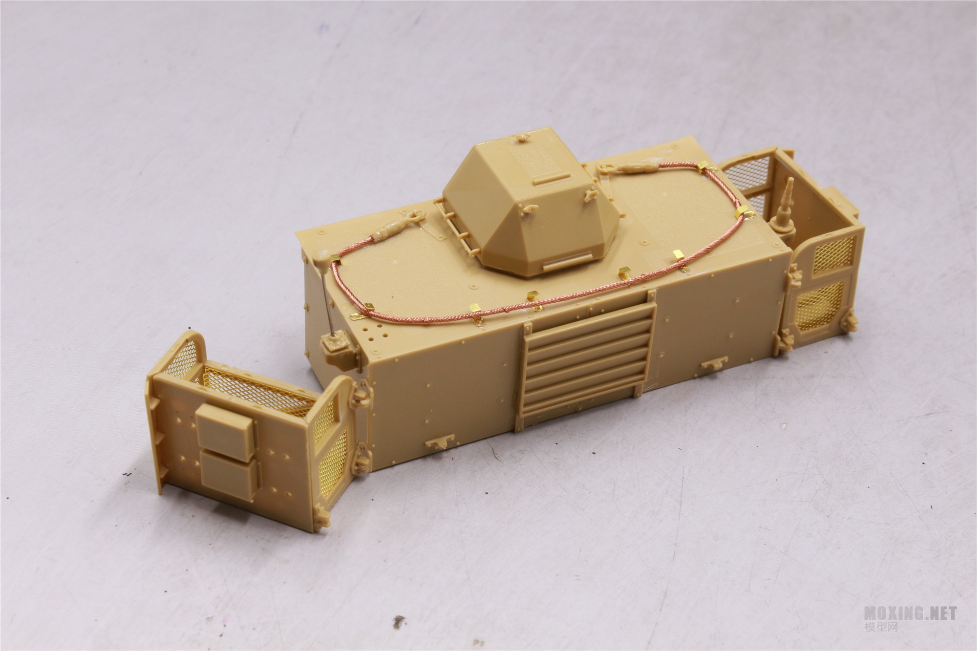

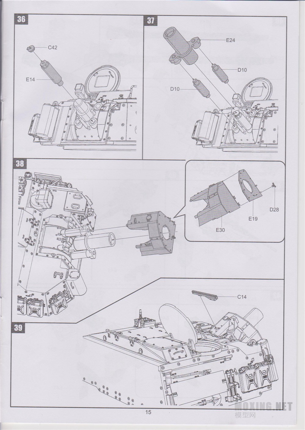

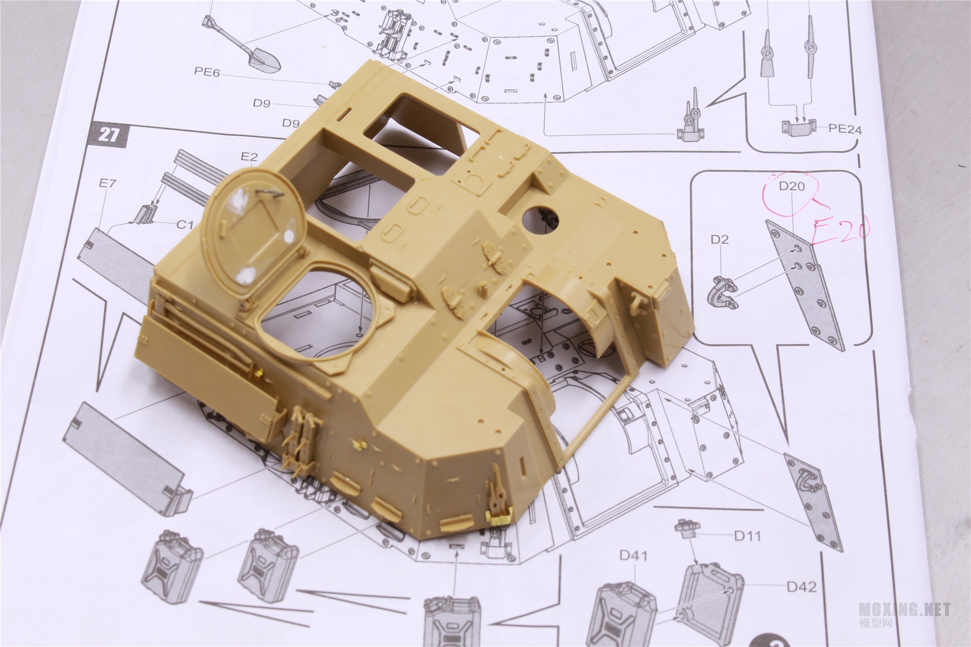

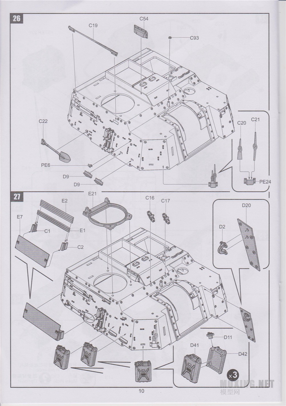

这里有个零件编号错误,E20被错误标记成D20。炮塔舱门通过铜丝打孔可以改造成活动舱门效果
这里缺失了E15底座零件的编号
瞄准镜的透明件如果需要做背面喷涂需要提前处理。这里不建议粘死,当然如果后期做贴膜处理的话可以先粘结

安装C62 炮口测速雷达时候 说明书上有定位孔,模型实际是没有的需要提前打孔

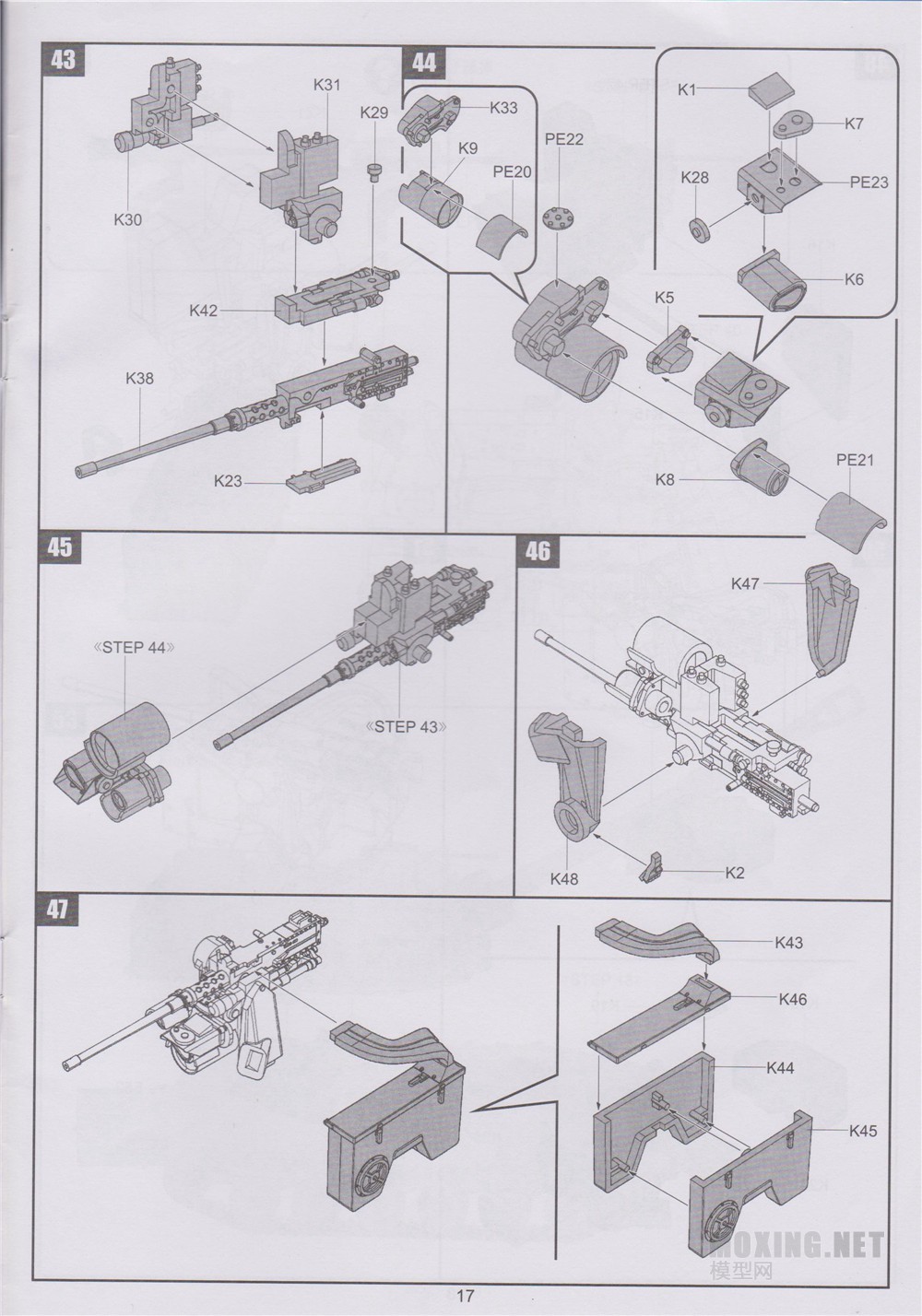

这里选择跟封绘一样的乌鸦2武器站。乌鸦2武器站的K板件属于MATV里面的老板件了,机枪需要自己开下枪孔。制作时候需要多比对说明书
安装乌鸦2武器站后剩余的M2机枪 MK19榴弹发射器 可以配给其他美军车辆使用

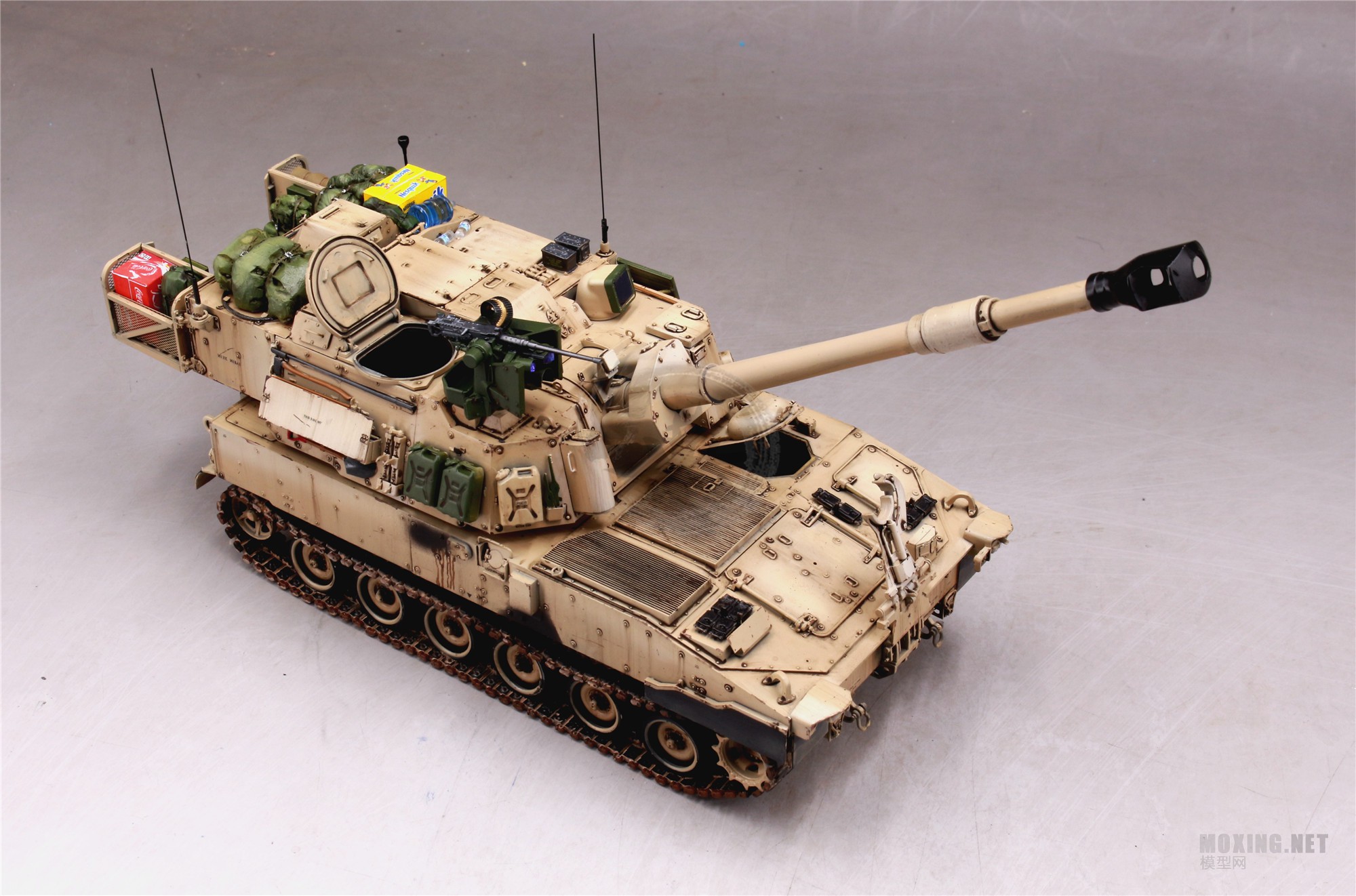

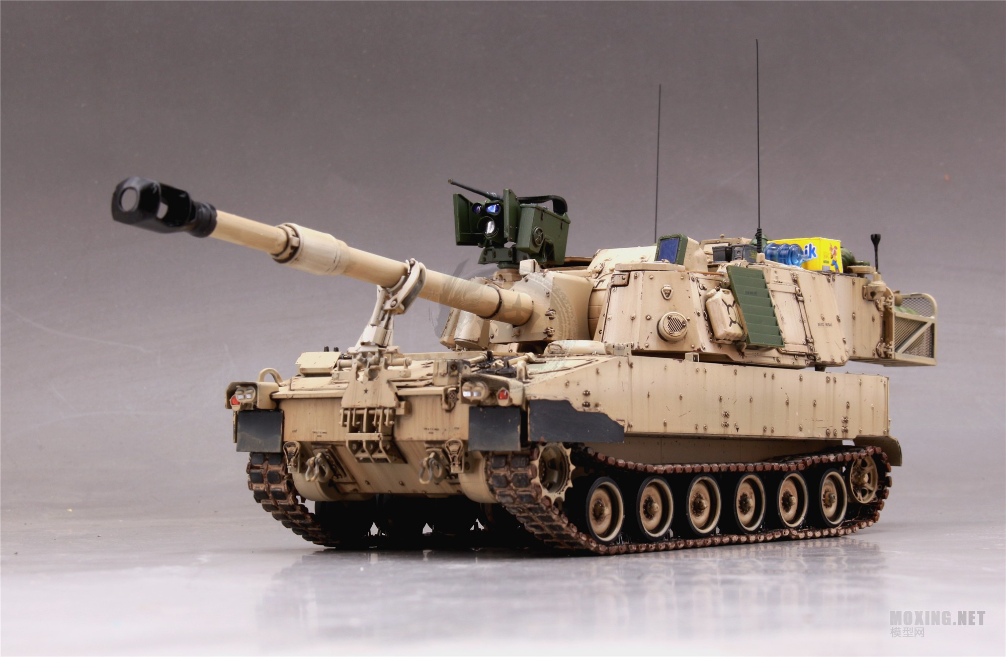

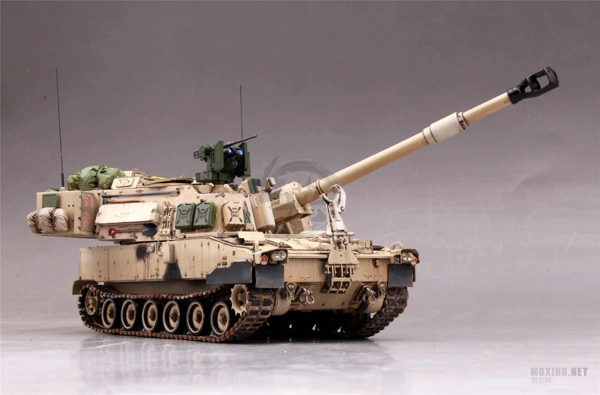

制作总结
  模型整体分件不多,制作起来比较简便,标配金属履带也让模型的整体配置提升。舱门,尾部储物篮可以通过铜丝打孔的形式改造成活动效果,金属履带履带齿分开开模制作时候需要注意粘结胶水足量保证粘结强度。未来美军作战车辆M2底盘化,这副金属履带也会有更多车辆使用。几处小零件跟说明书形状不符合需要比对打孔安装,乌鸦武器战板件属于老板子制作时候对比说明书假组后再下胶水安装。
