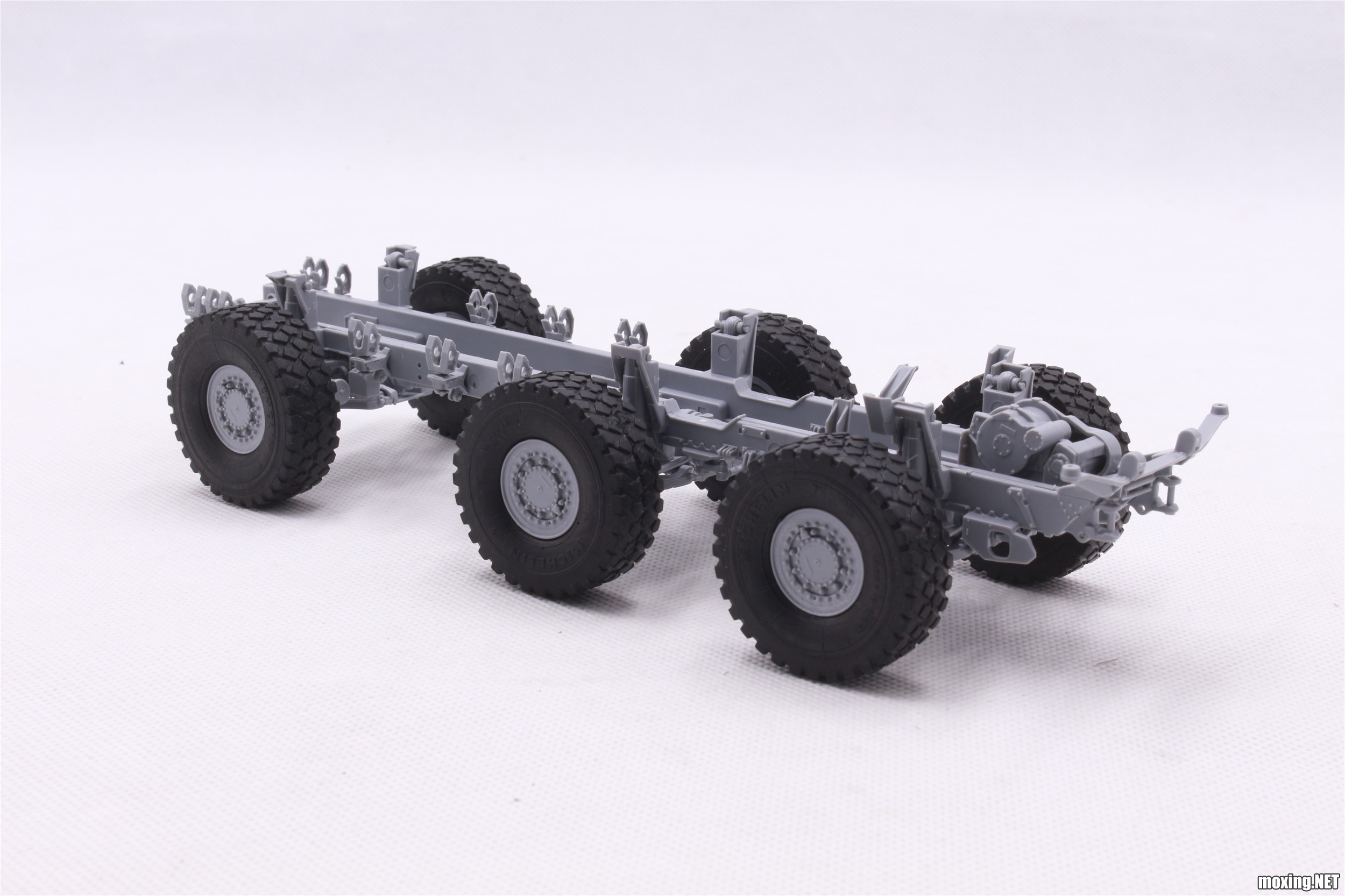

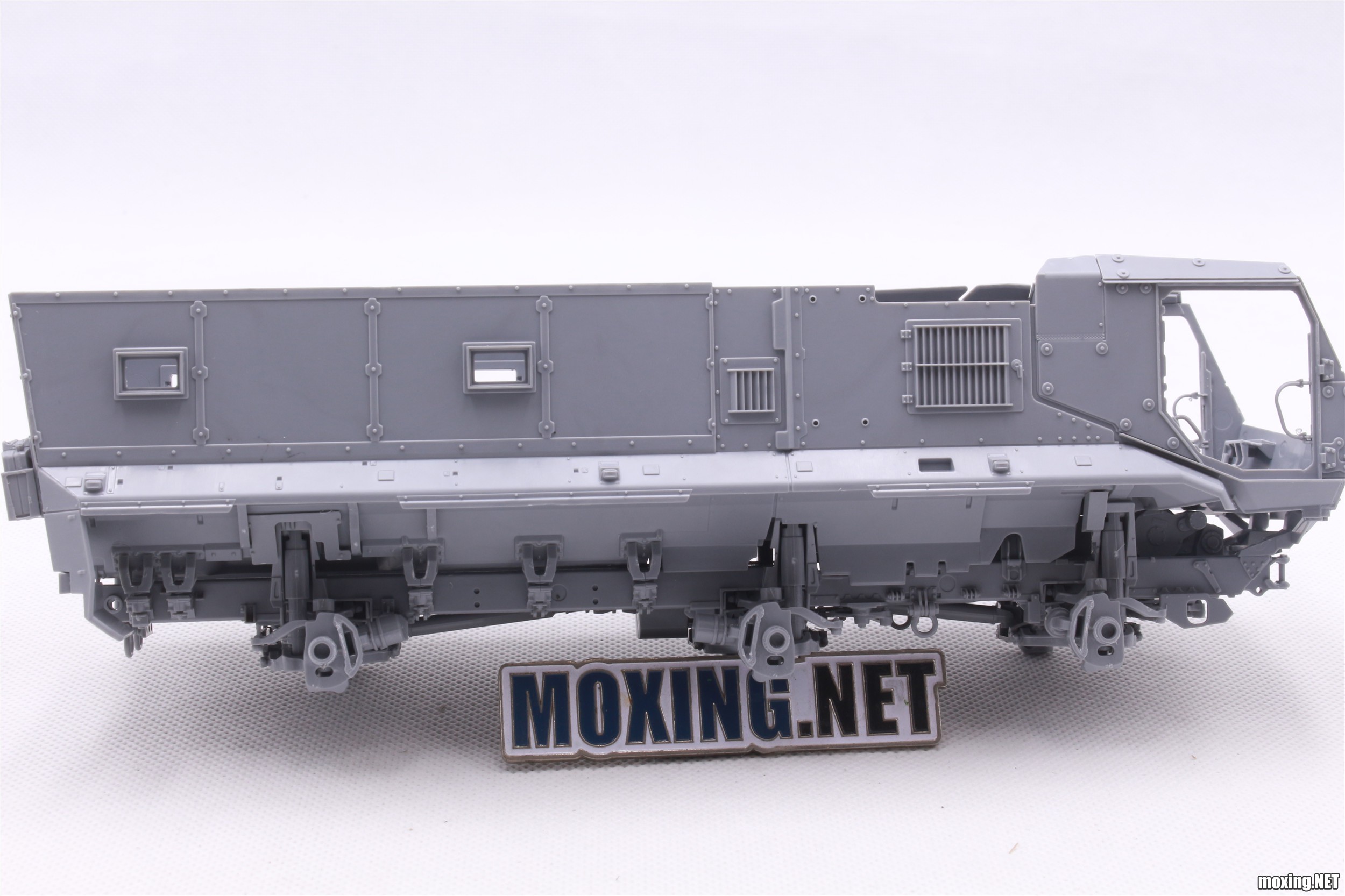

悬挂悬挂部分比较零碎,之最时候注意看清楚零件编号和安装位置。另外红星说明书有时候零件步骤会不在一页说明书上,制作时候容易遗漏
车梁和悬挂一定注意安装到位,否则影响后续轮胎安装着地
在一个平面上调整好悬挂粘结位置,定位点比较准确,粘结到位就可以调平
红星的轮胎品质一般般没啥亮点,相对于国内模型空心橡胶轮胎,红星的橡胶轮胎实心的,比较厚重。中间的合模线处理完后会有道沟壑比较头疼
轮胎安装到悬挂上进行轮胎着地调平
注意别把轮毂粘死了。否则后续上色比较蛋疼

车体驾驶成员舱跟底盘悬挂粘结,粘结时候注意定位点,建议使用遮盖带辅助固定粘结

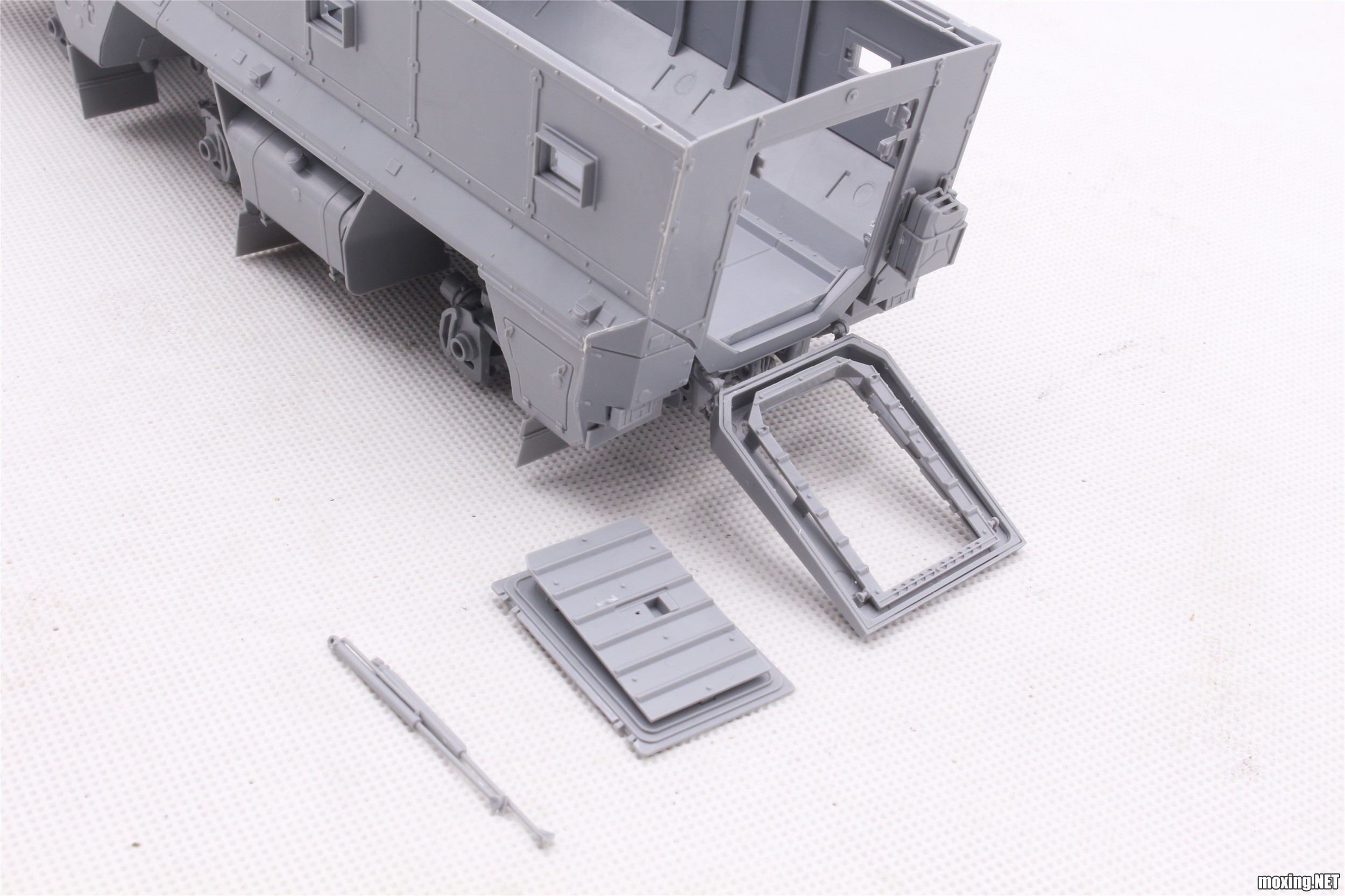

尾门自带活动舱门效果,液压柱有打开收起两种状态选择

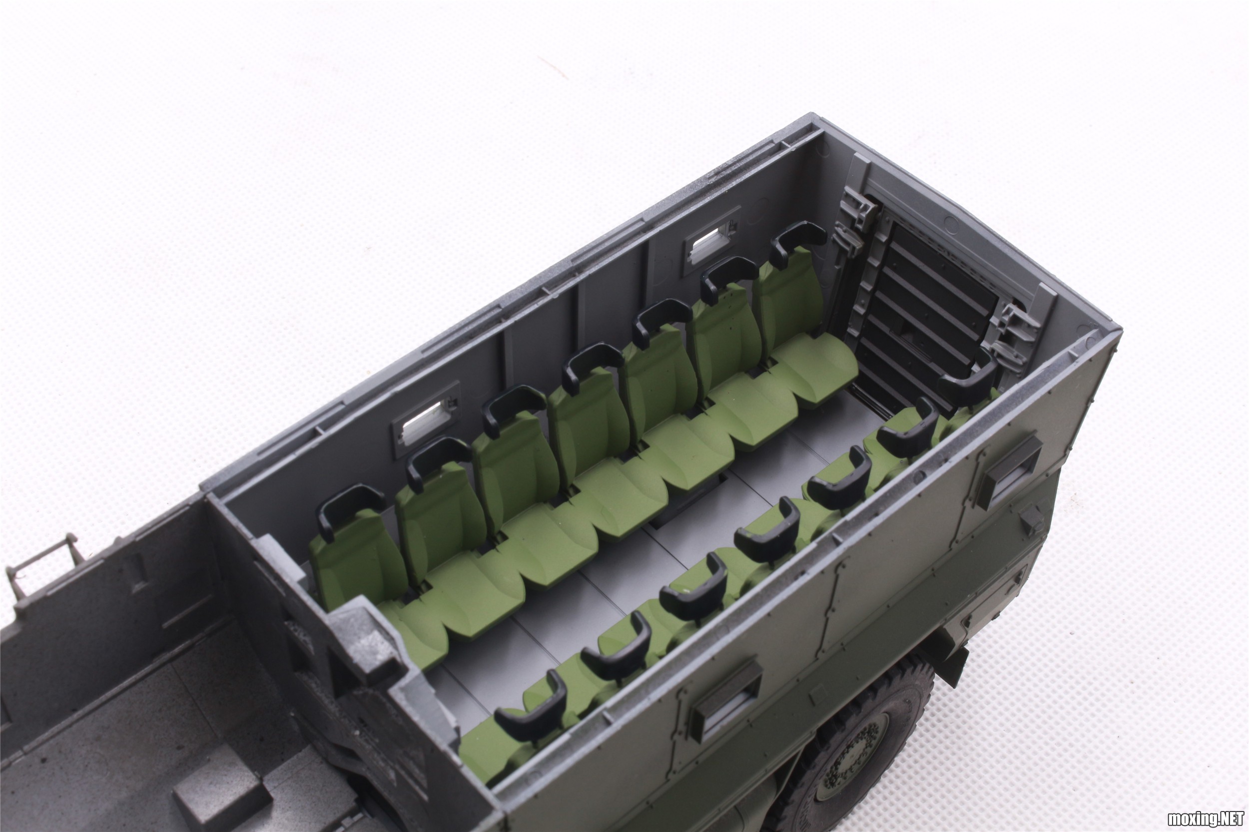

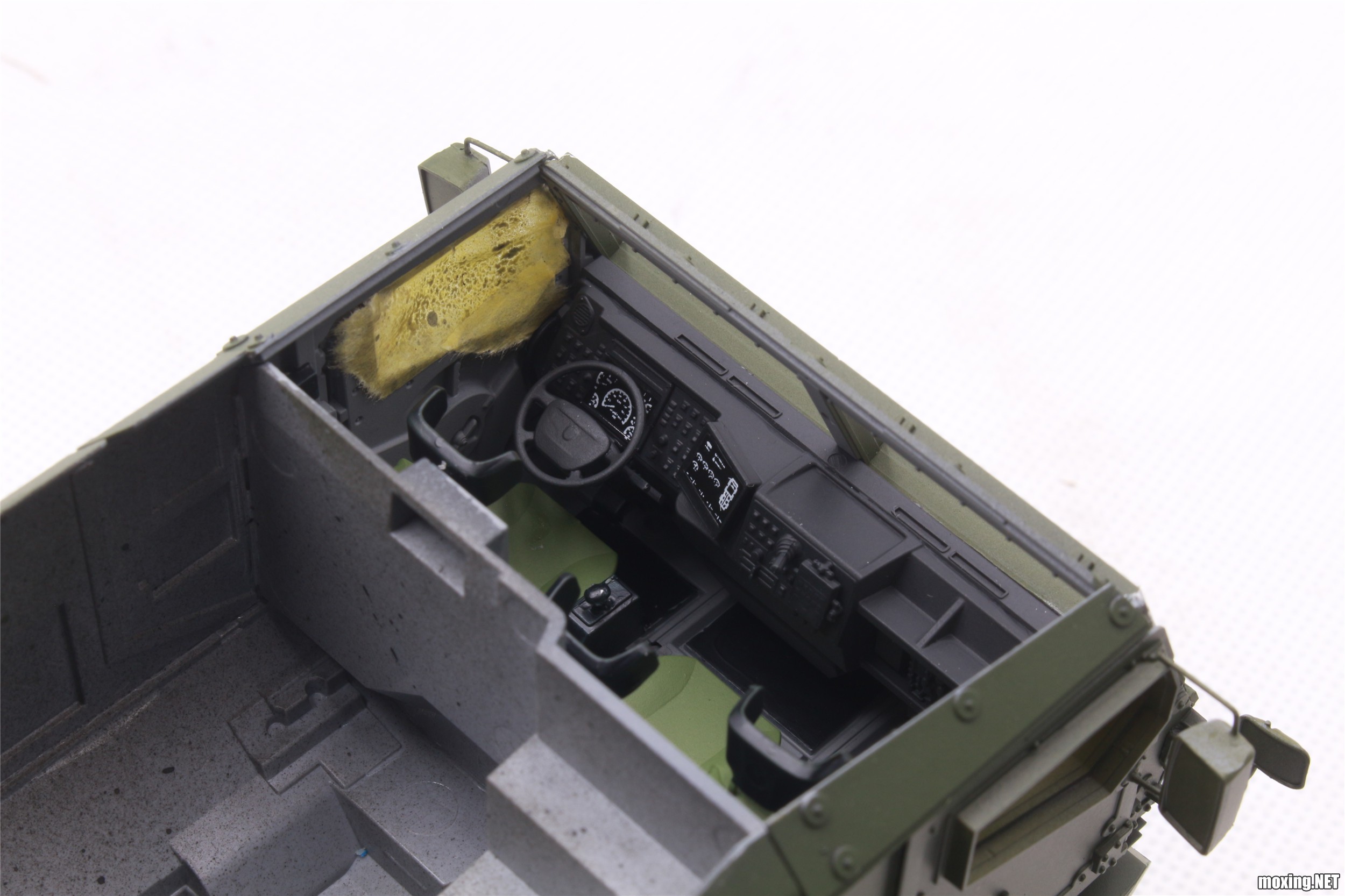

驾驶员座椅安装的有点靠前了
注意驾驶台水贴别忘记
乘员舱大体分色

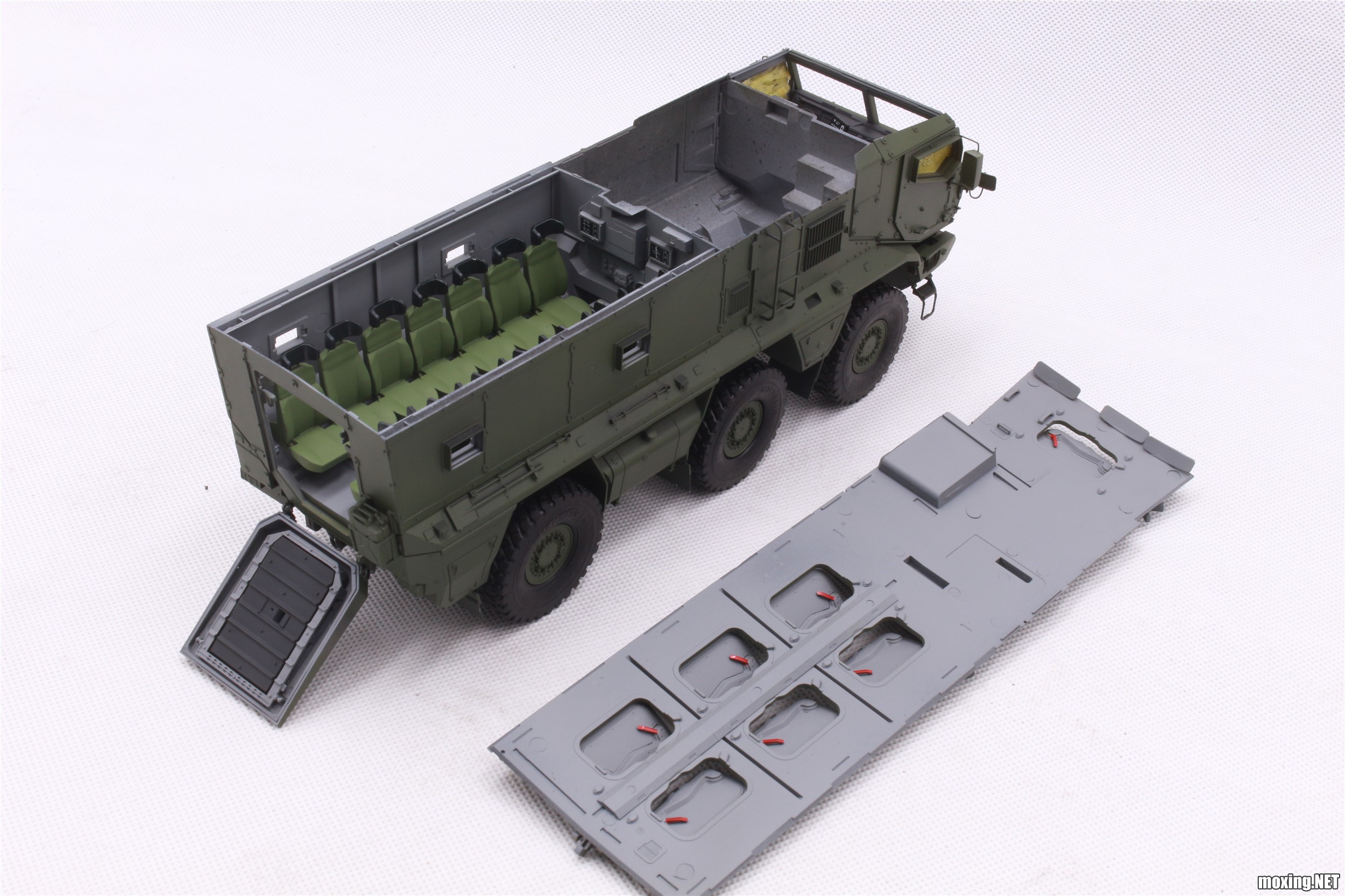

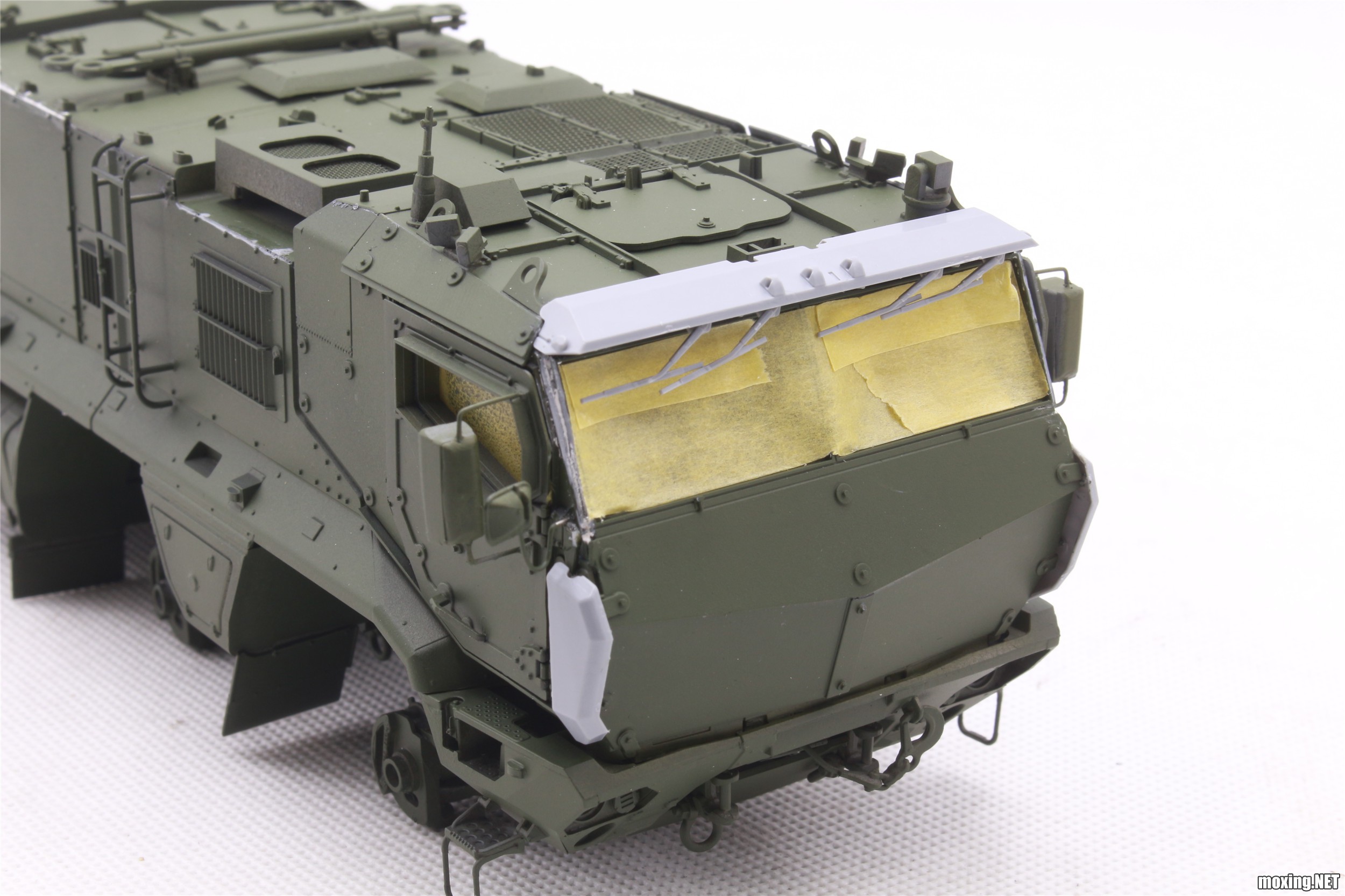

车体上车盖跟车体粘结注意事,打磨剐蹭掉粘结面的补土油漆。使用遮盖带辅助粘结,防止出现缝隙
最后比对说明书安装车头剩余零件。车体粘结后个别的轻微缝隙注意使用水性补土填补一下

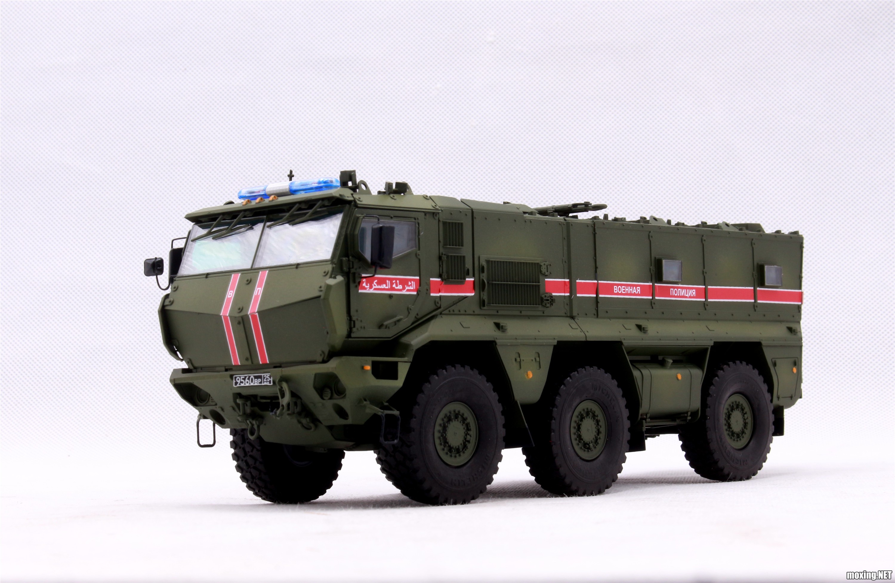

喷涂完成

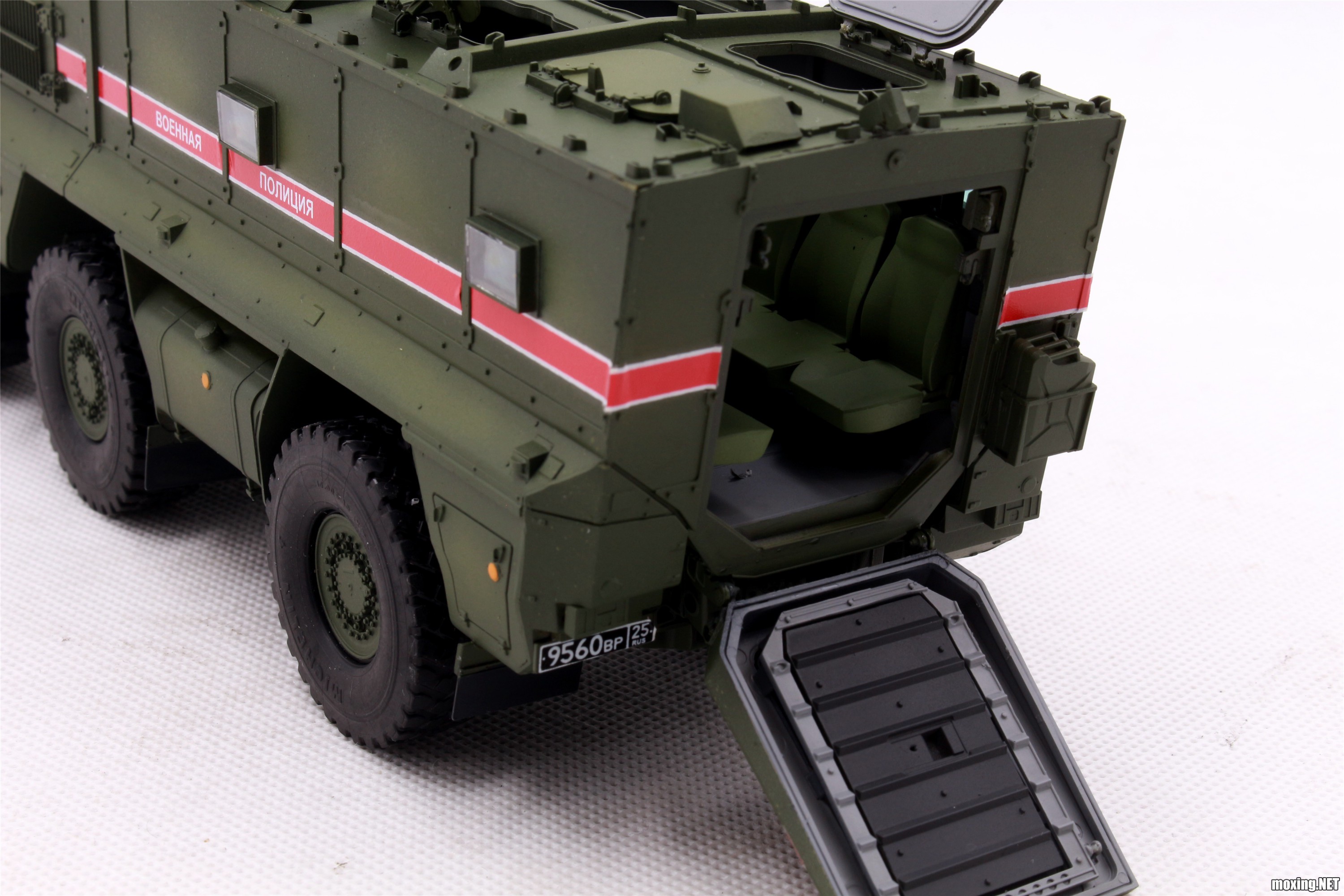

相对于某宝上100+甚至200+元的第三方水贴,红星自带这套比较软,操作的容错性比较低。而且也没有对于凹凸面钉线,进行分割打孔,在贴水贴时候需要十分注意这些地方。
IMG_1594.JPG 乘员舱尾门开盒顶门可以打开,为了方便制作和自由打开,尾门的液压柱没有安装

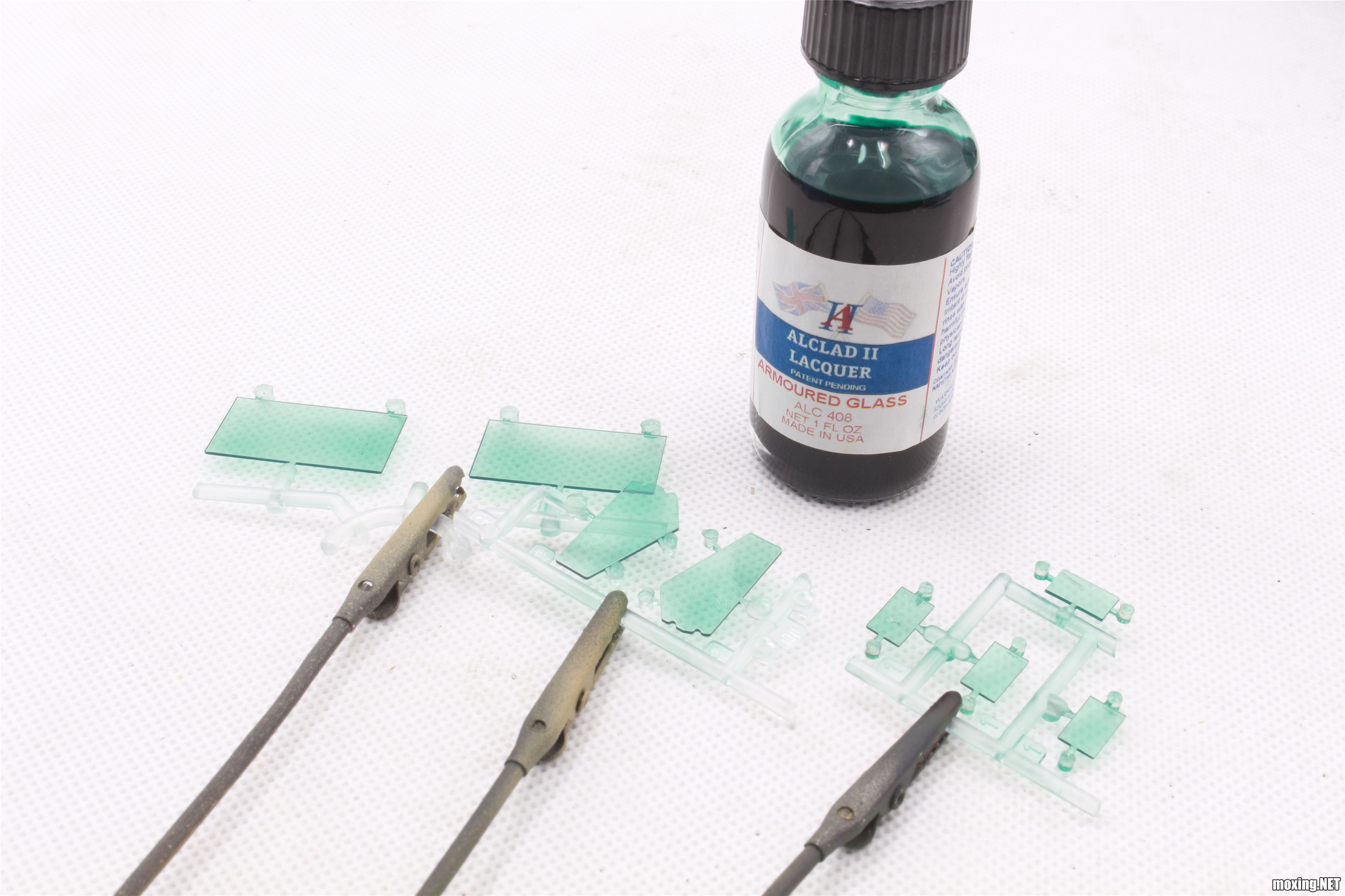

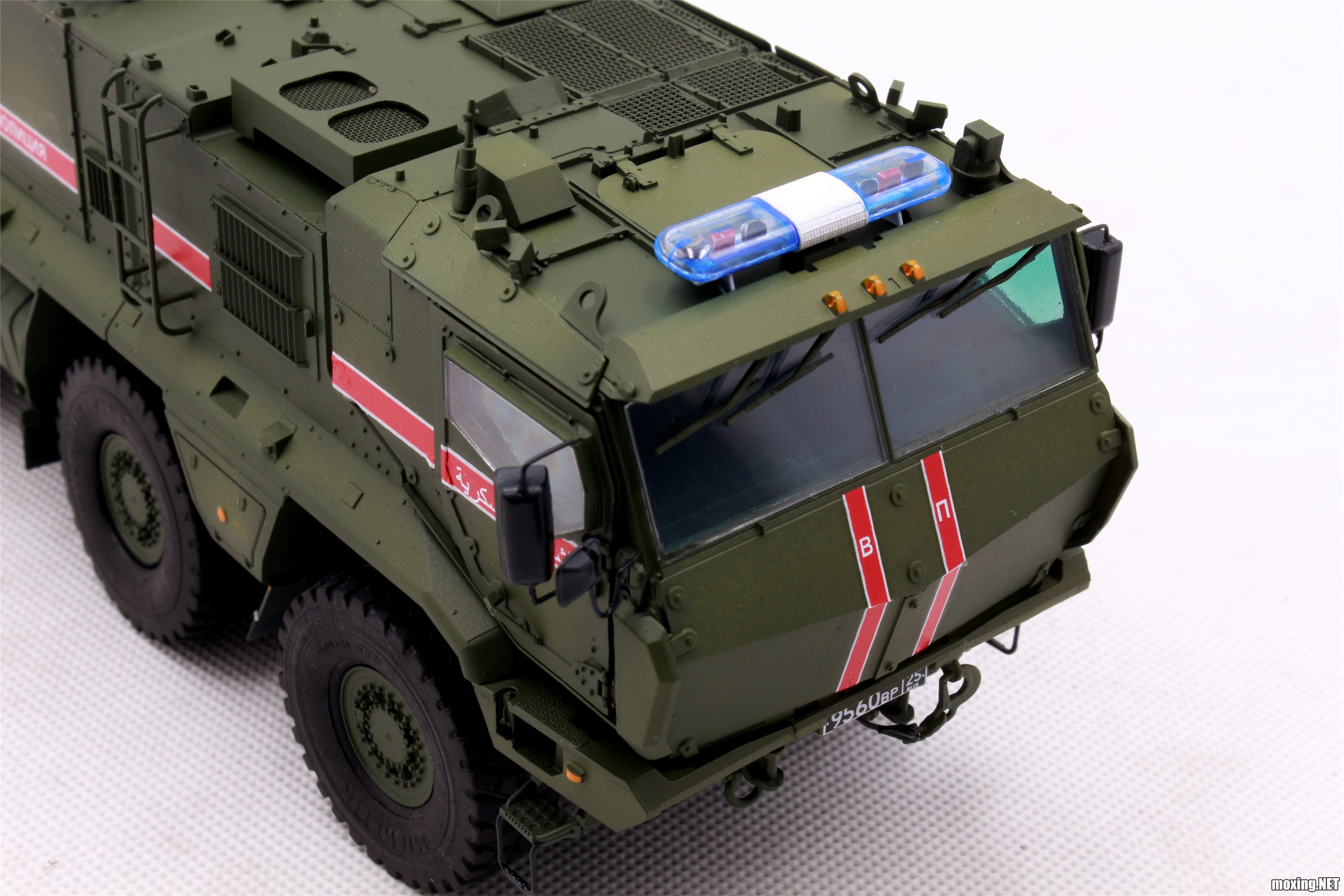

IMG_1595.JPG 使用ALC的透明玻璃色进行透明件喷涂。红星给了两层防弹玻璃,这里先喷涂了内侧玻璃件
安装上车体,玻璃色效果还可以但是透明度也受到一些影响,红星官方图的透明件玻璃几乎成绿色了
外侧的防弹玻璃不进行喷涂,直接安装可以稍微让透明度好一些

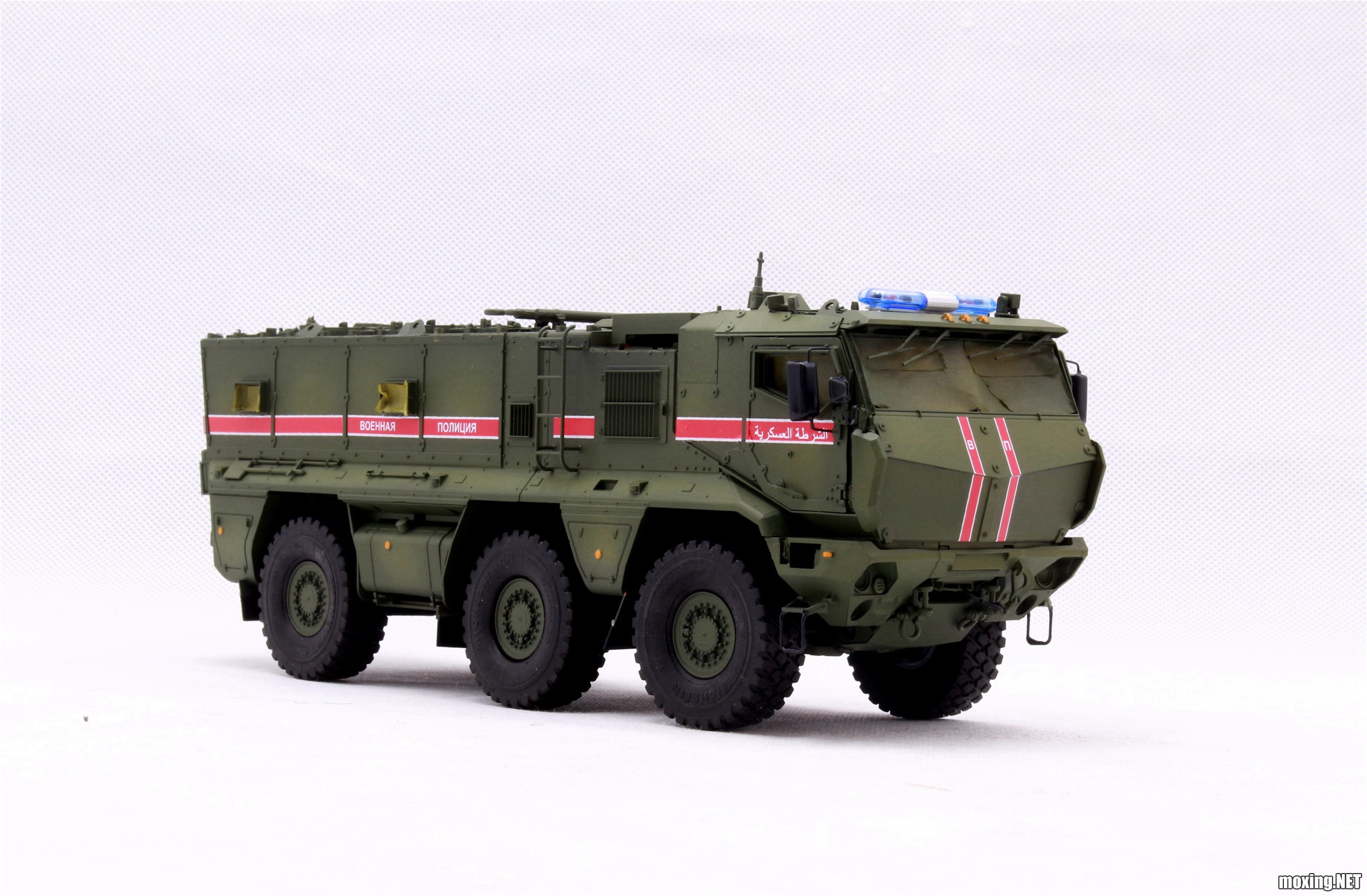

制作总结
红星模型这几年新品凭借精准的题材选择和全新开模质量,让模友们对其口碑印象耳目一新。新品的台风K模型自带的警灯和军警(宪兵)水贴更是让这款模型卖点十足,模型开模细节锐利,零件组合度上也很不错,双侧车窗透明件也提高了容错性。模型没有蚀刻片,居然使用了很复古的纱网进行替代。板件上零件编号有些天马行空,数字顺序有些乱,制作起来会不太习惯。台风车体为分片式粘结,比较考验素组能力,还要喷涂内构,车体组装时候 需要打磨处理好粘结面并且遮盖带辅助粘结,制作时候说明书需要仔细查看防止遗漏零件。
