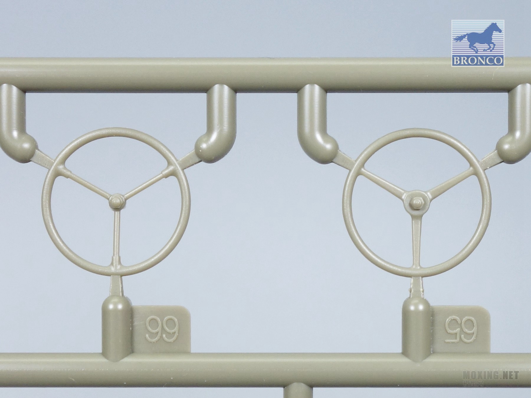

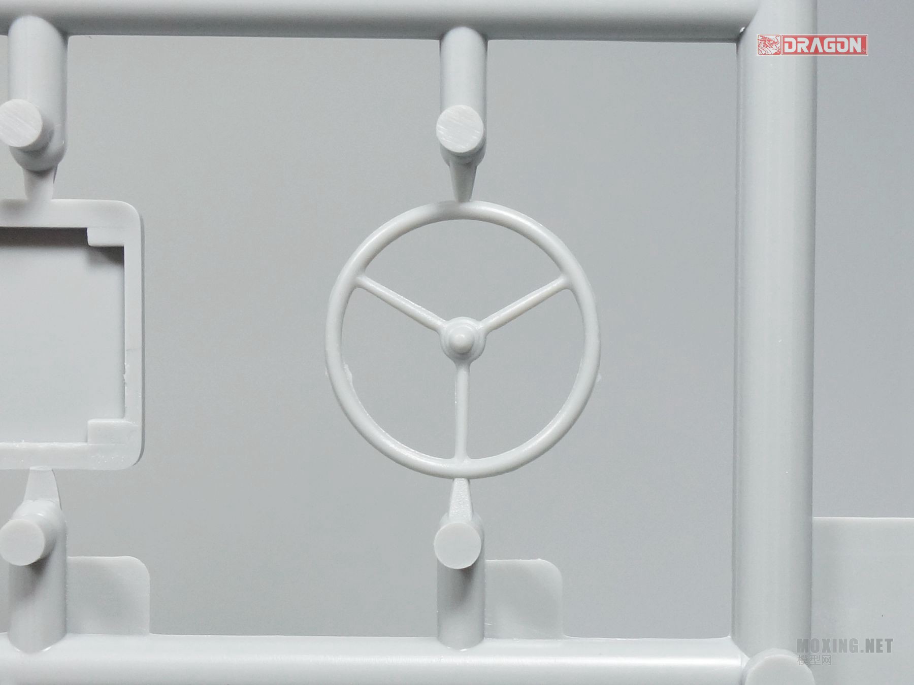

方向盘,田宫的开模还是让人很信服的,感觉就是更锐利
威龙就显得肉了
威骏的特色是提供了2个不同款式的可选,背面还开出凹槽,表现力更上一层楼
三花也开出凹槽

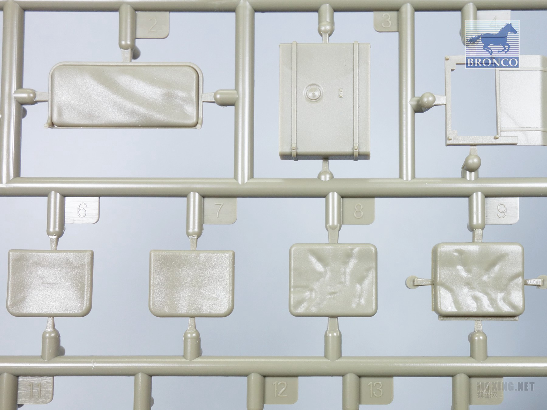

前排座椅,各家差别也不大,都开出了座椅和靠垫的皱褶细节,田宫的和MENG的更细致自然,其他三家相对肉点,其中威骏的显得有点不够走心 DSC09870_副本.jpg

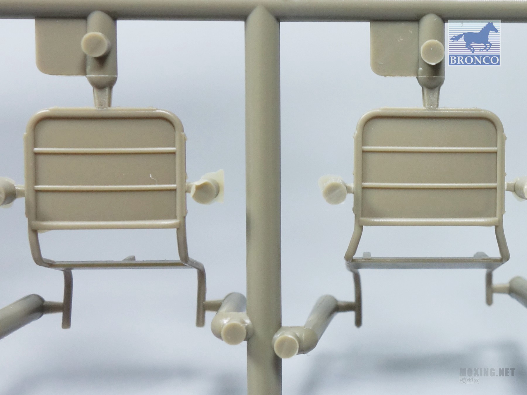

各家的座椅也都有背面框架细节,这里有值得说道的地方,威龙单独开出了框架,有更丰富的表现空间了,而威骏背面没有推出孔
后排座椅的水平都差不多了

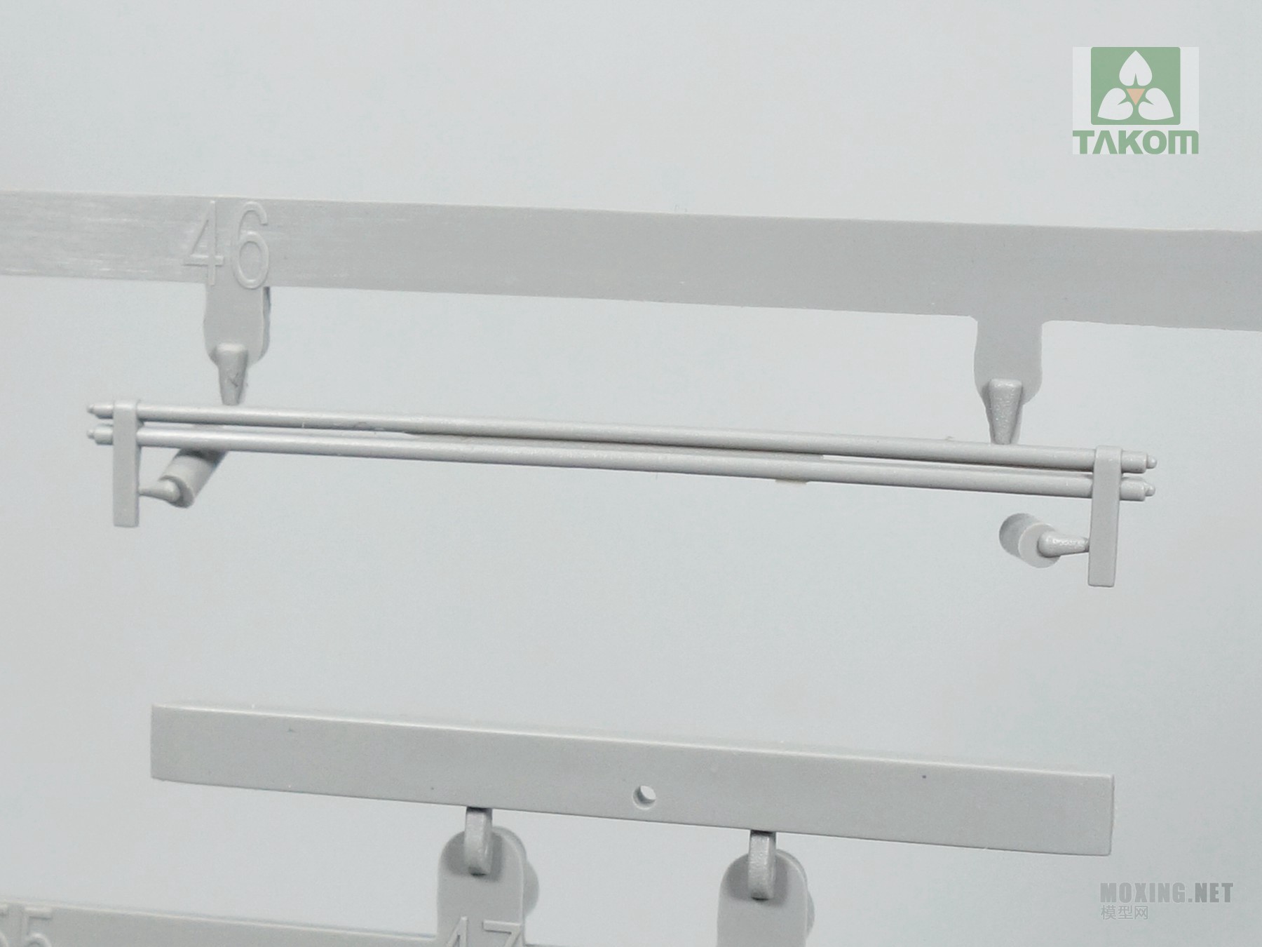

最后大概展示一下各个套件最小或者比较有特色的零件。田宫的无疑是最简洁的,基本没啥小零件,细节上相对简略,不过表现出来的细节锐利度斯毫不含糊

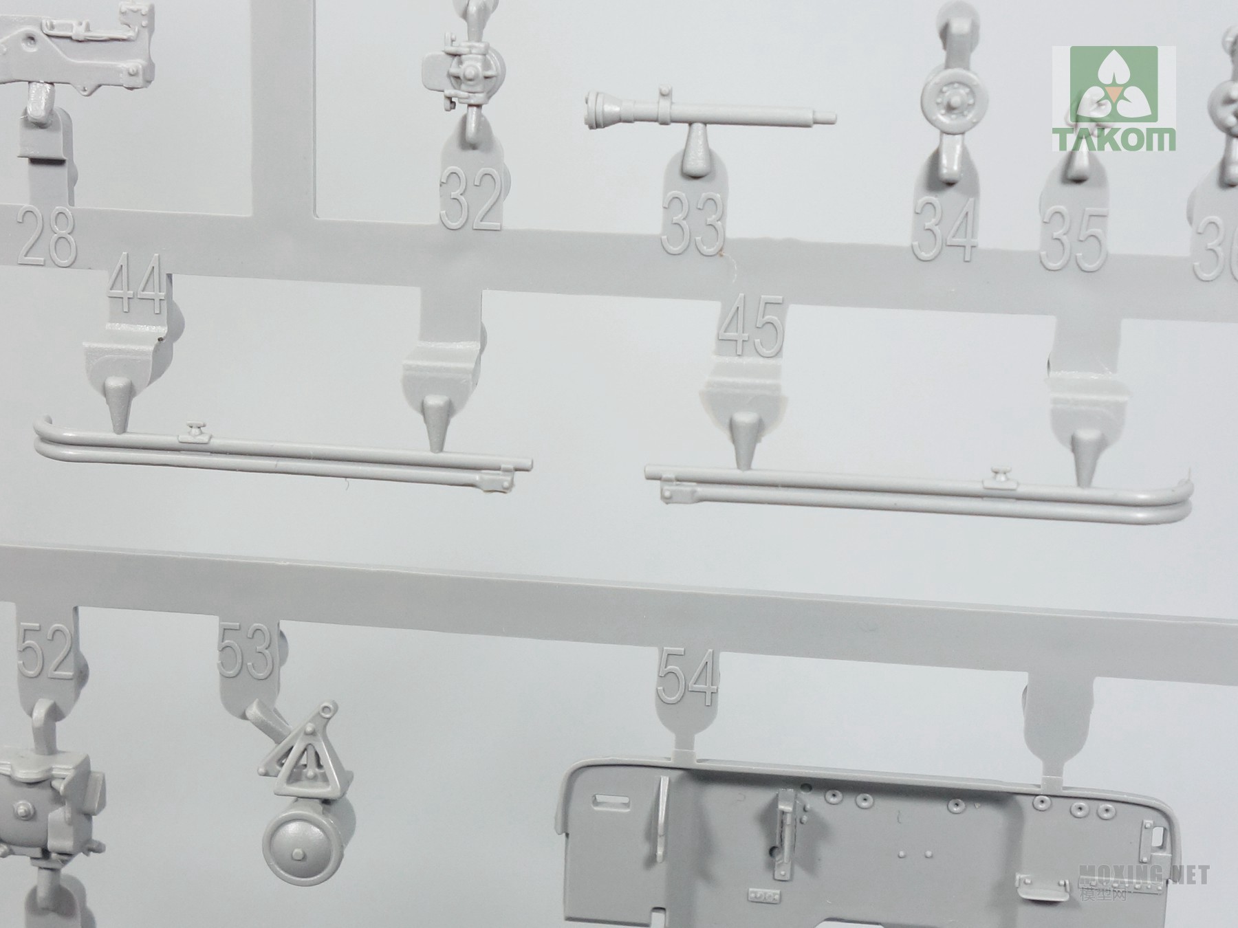

三花的零件显得细节丰富又锐利,不过也有一定飞边

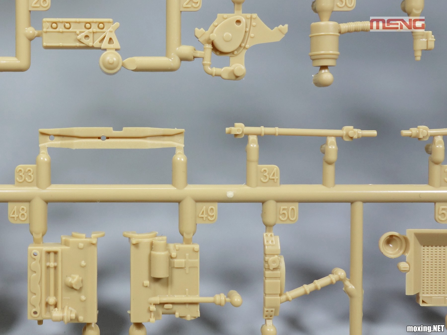

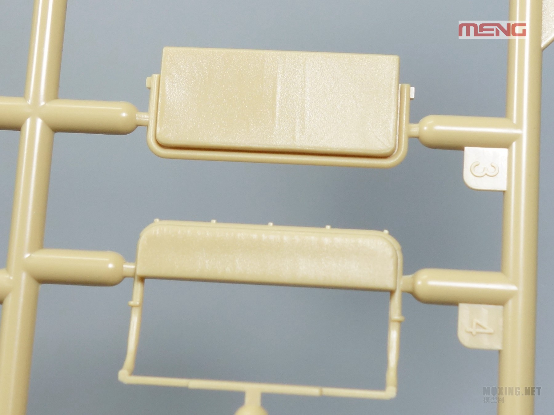

MENG的很类似田宫,没有很小的零件,细节略显肉
不过驾驶员屁股下的油箱用滑块开出了侧面细节,是5家里独一份

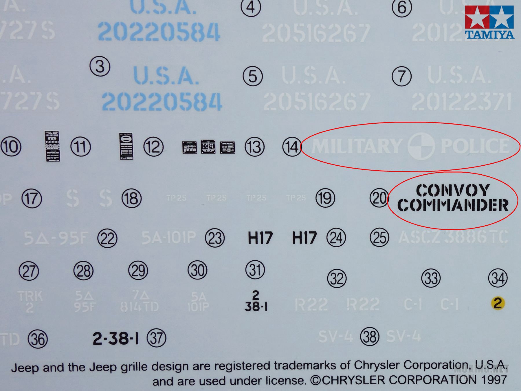

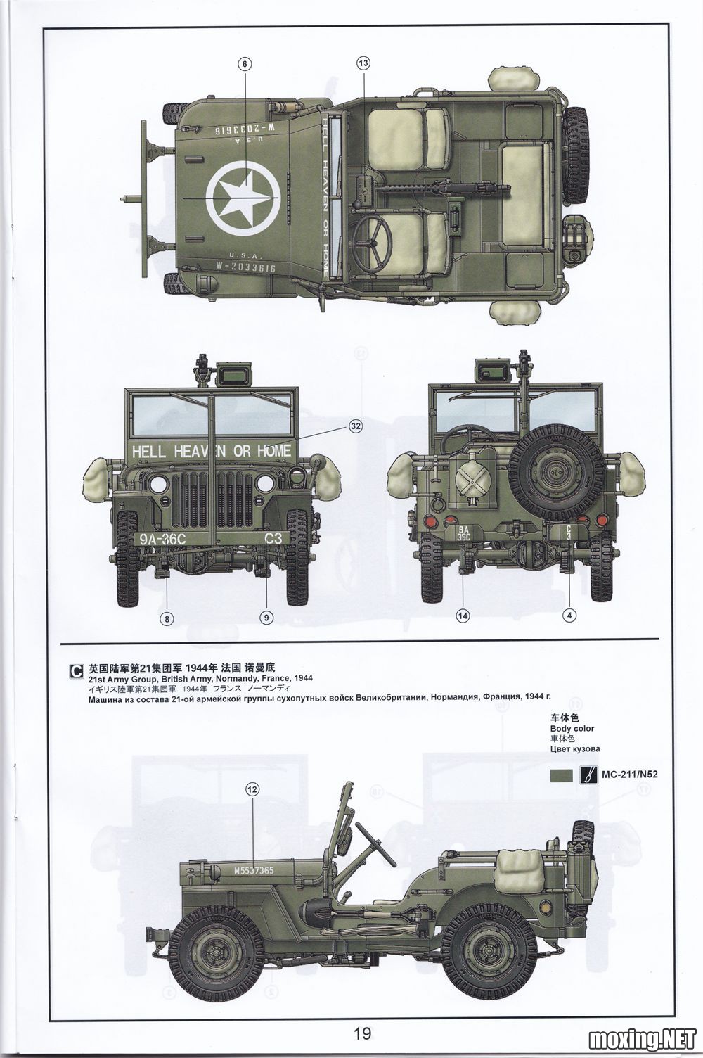

最后看看水贴。田宫的涂装方案中,还有宪兵和“车队指挥车”可选。贴纸还是偏厚(高情商的说法:牢固不易破损)
威龙的提供了单独的数字,可以自行DIY
威骏的配合兵人给了82空降师的臂章。注意美国国旗因为授权和法规的原因,星星是错位的
三花和两点不多
MENG的

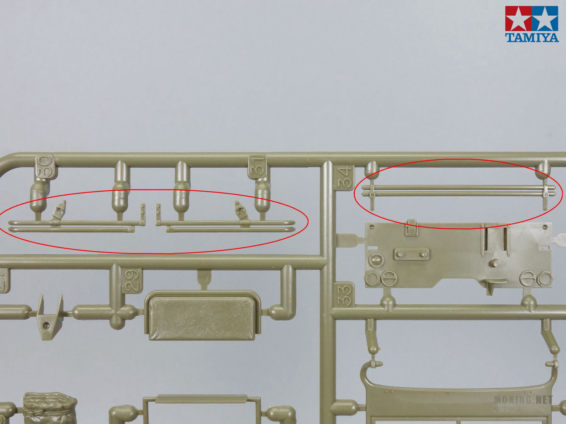

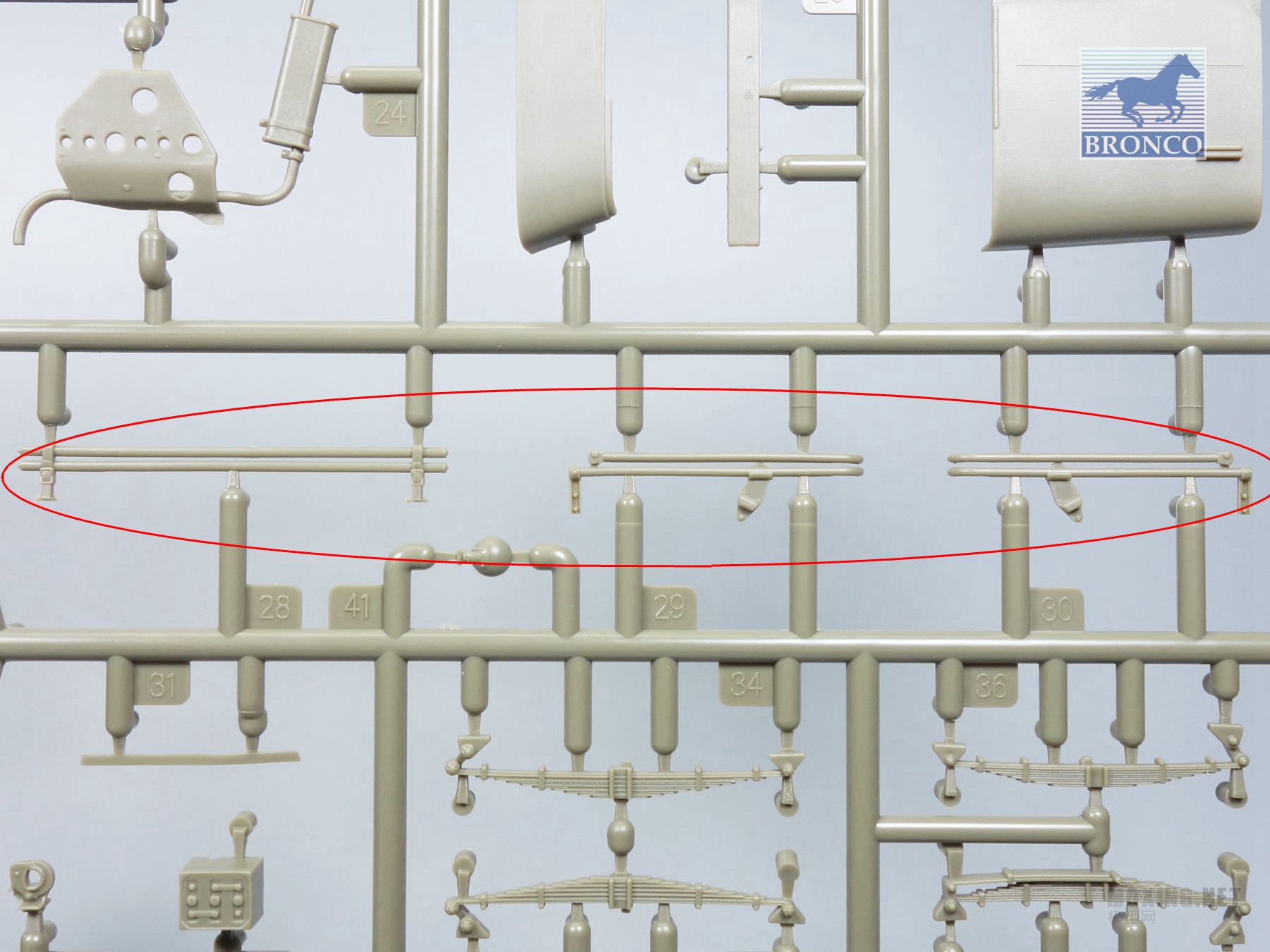

还有切割线缆的角铁和牵引杆

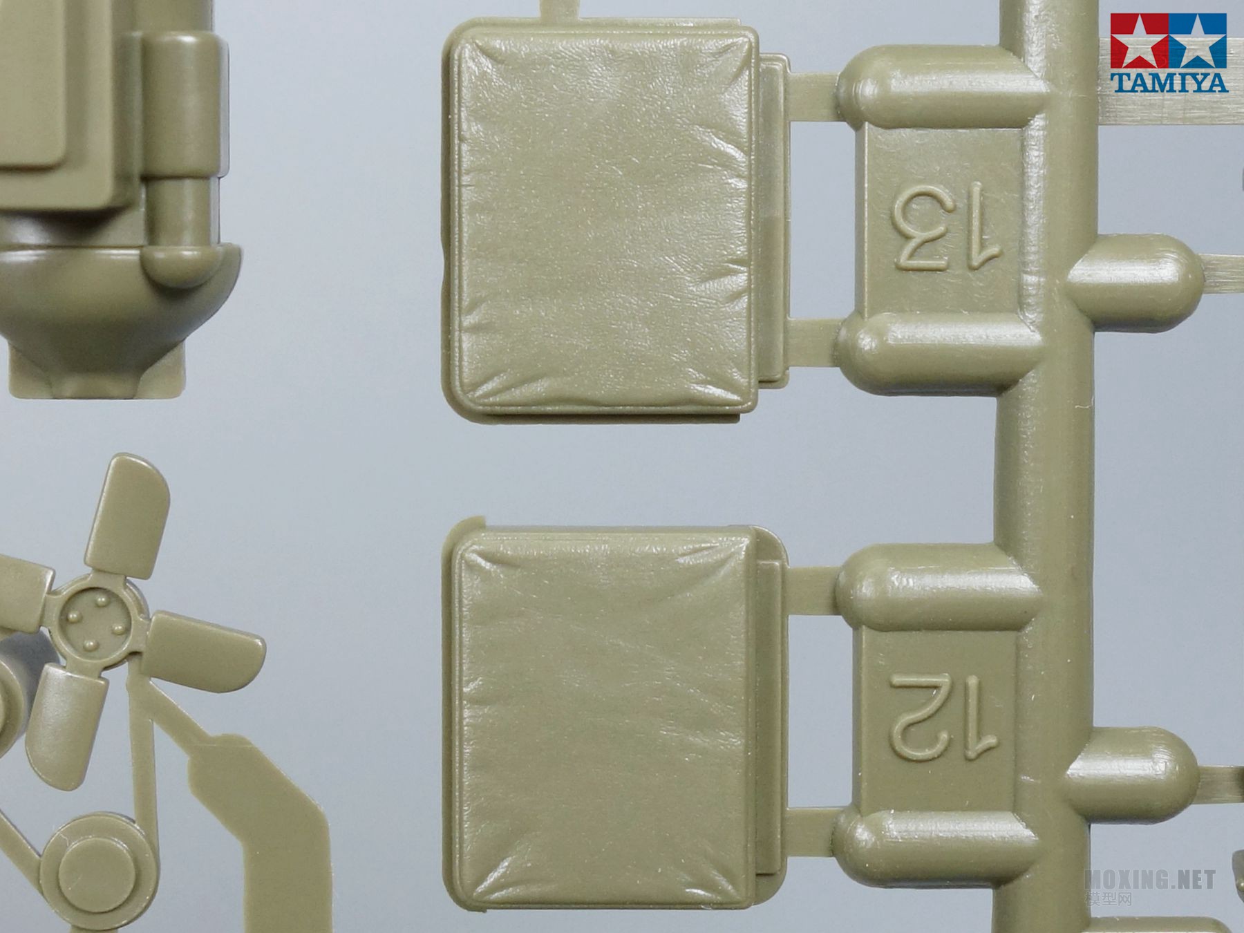

以及包裹,像是绑起来的毯子之类的,扣带和扣具很清晰

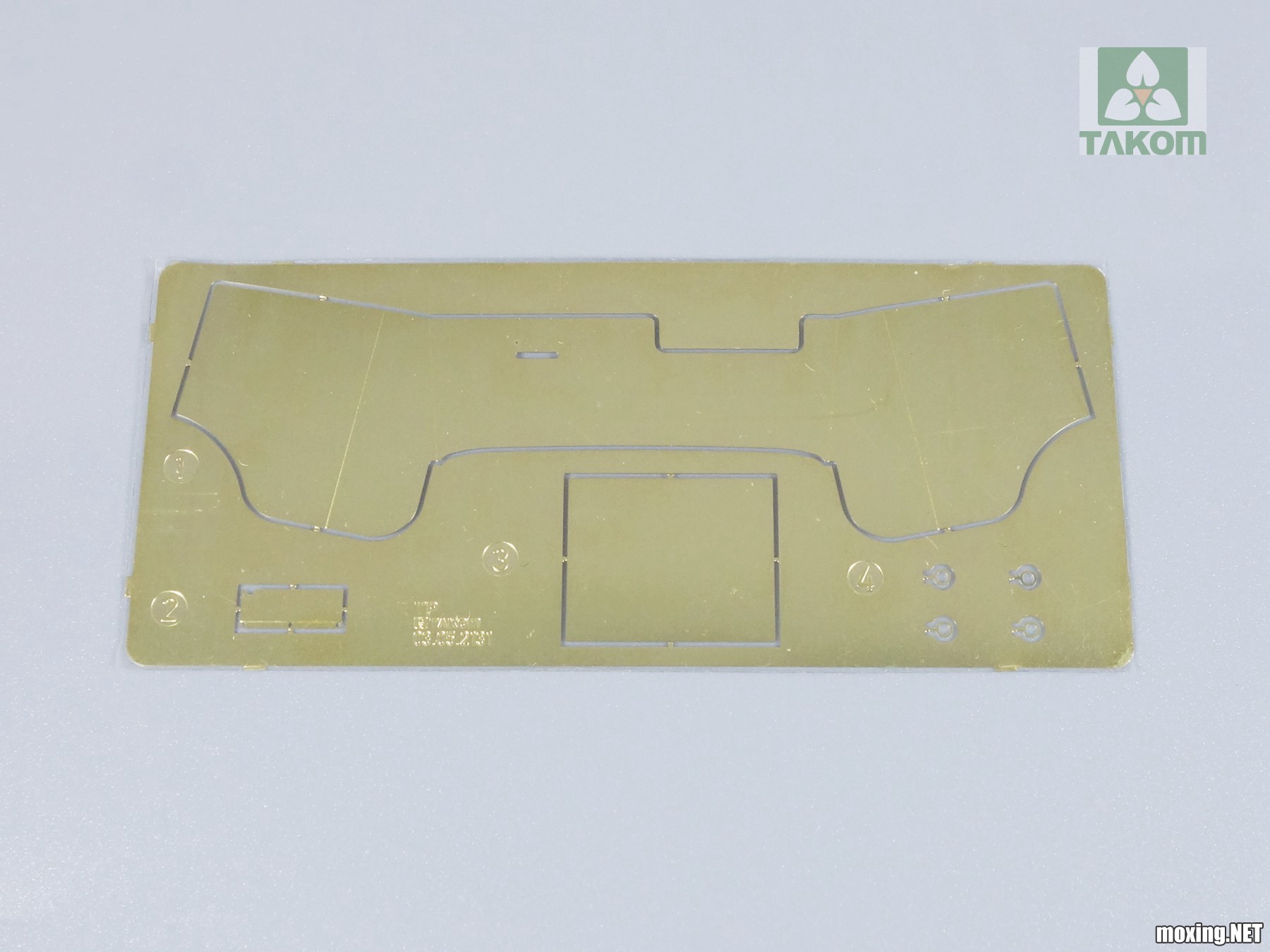

蚀刻片,除了装甲板,主要就是外部的扣具,还是比较画龙点睛的

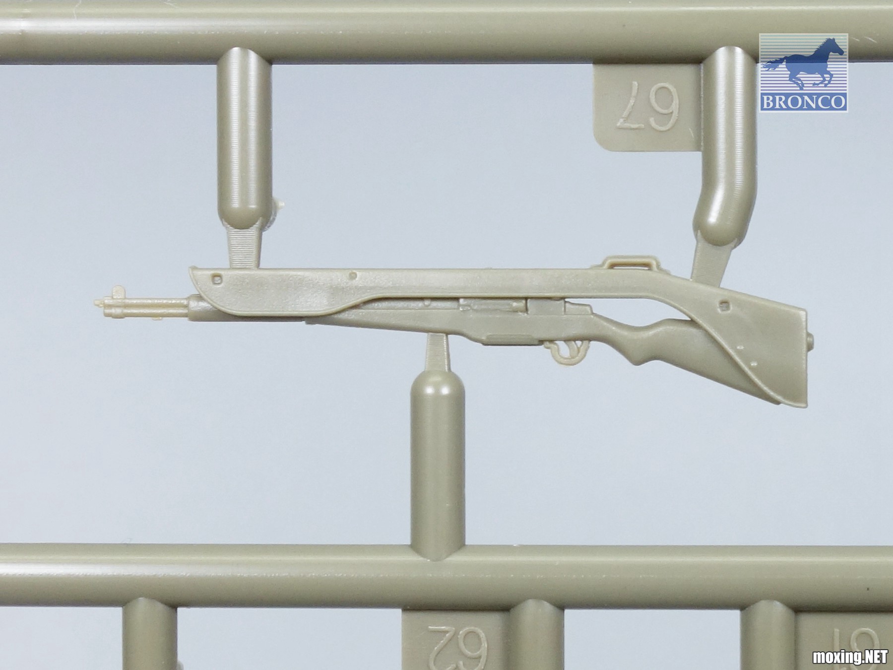

武器方面,提供了单独的M1加兰德、M1A1卡宾枪
还有带枪套的M1加兰德、汤姆森

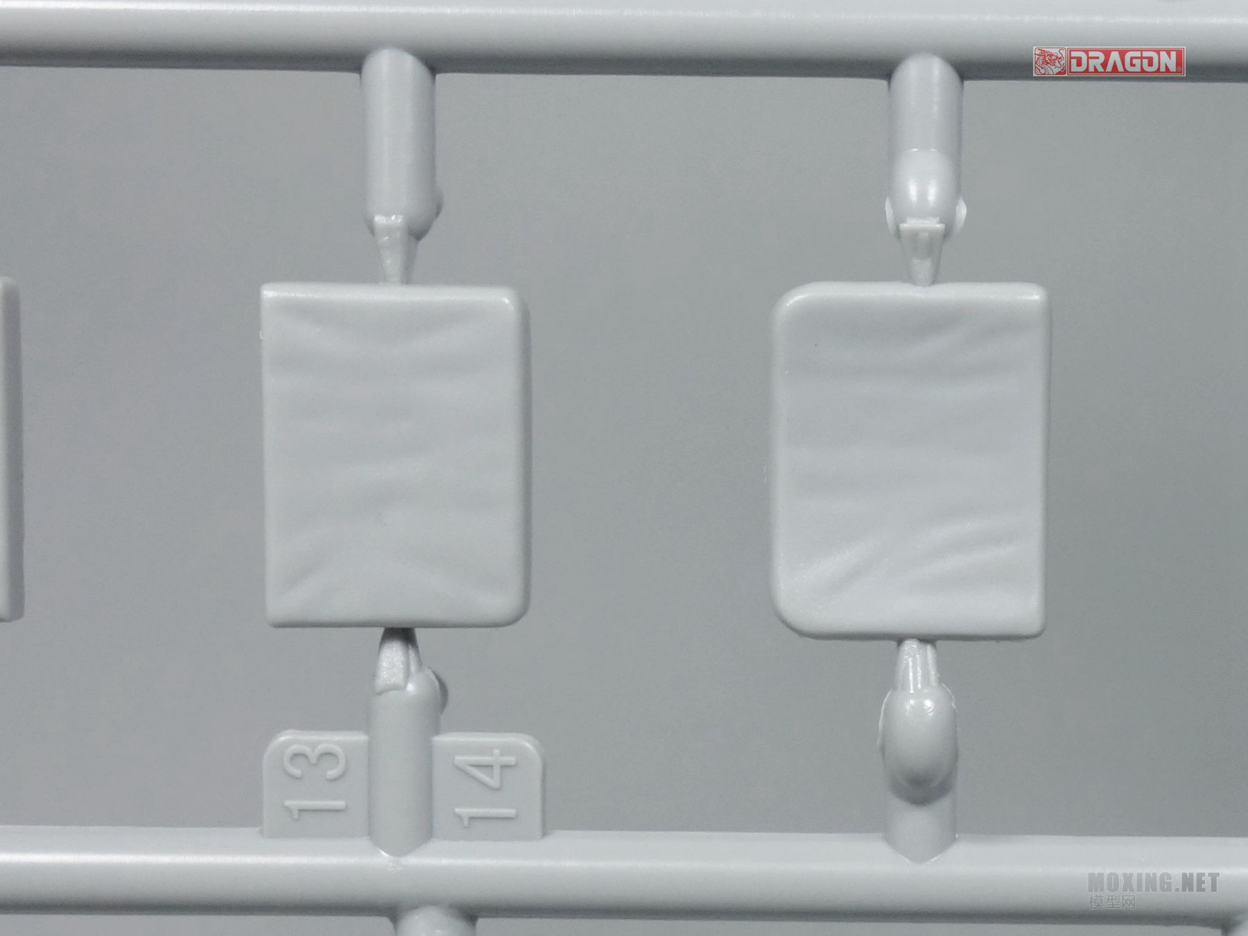

附带的包裹细节也必将肉
割线角铁和牵引钩也都有

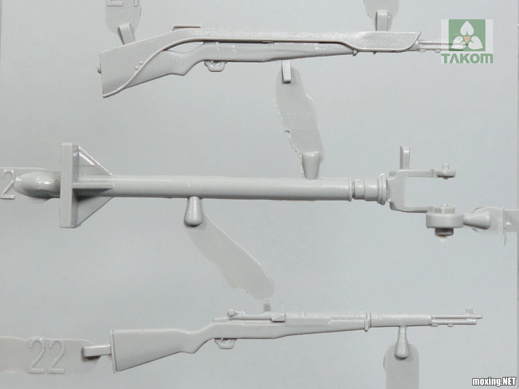

三花也开了2款吉普,也是比较有特色的,提供的附件就不算多了,有小拖车、M1加兰德、汤姆森、M2机枪、油桶
三花还提供了单独的空枪套,放M1加兰德的
单独的M1和收在枪套里的
M2机枪细节比较丰富锐利,枪口也是开出了

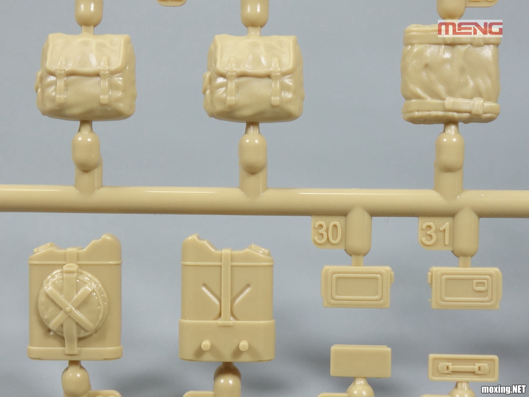

背包细节也有点肉,车位的油桶上海绑了折叠的水袋,有点特色

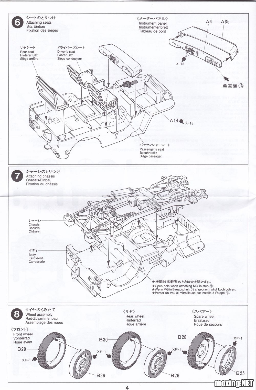

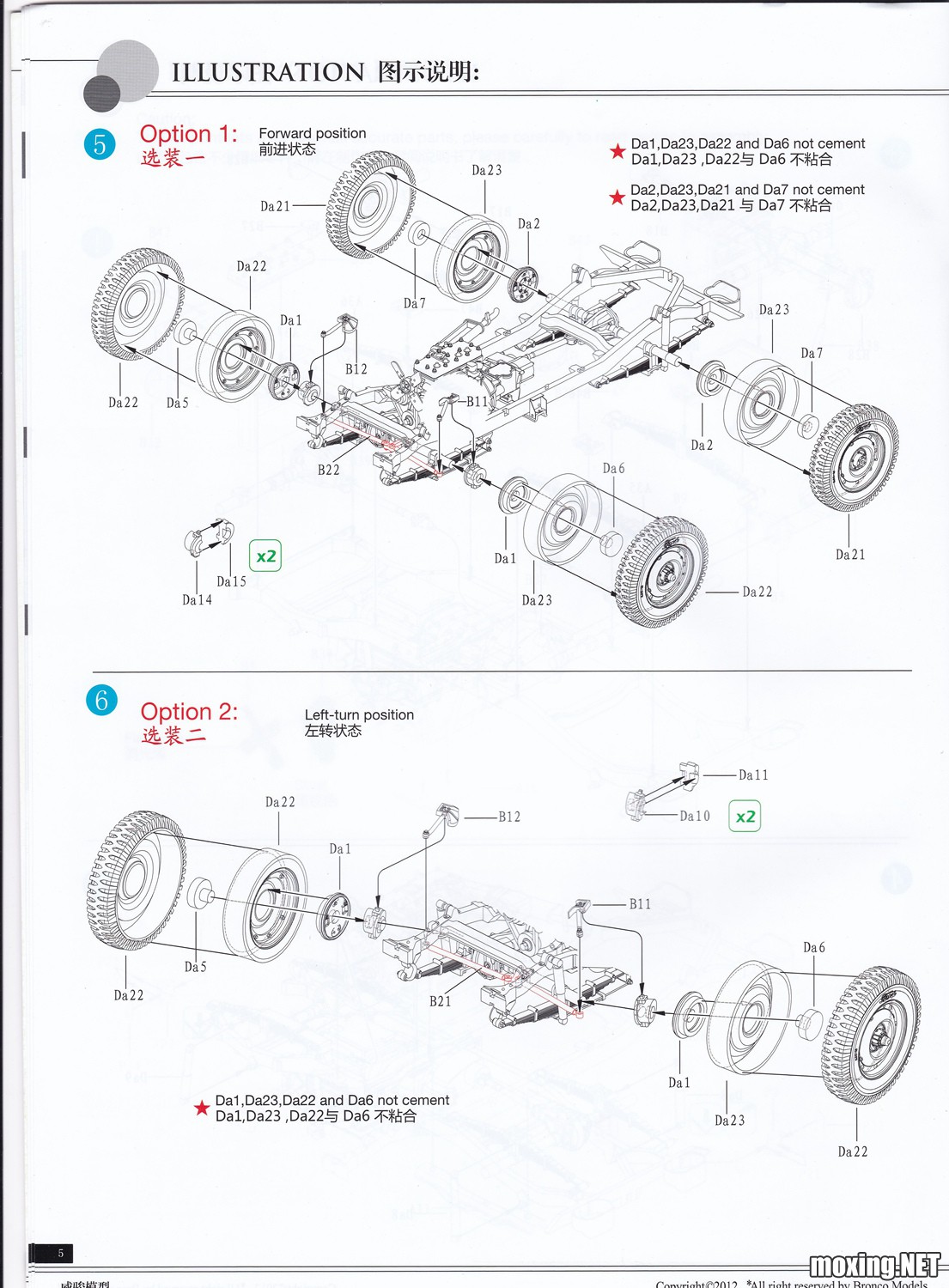

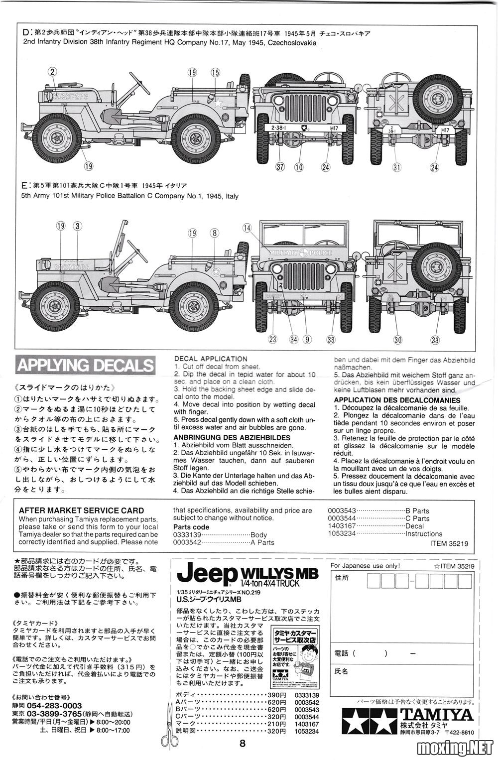

田宫,熟悉的味道,前面有实车简介,后面的步骤清晰明了,简洁大方,有文字说明
威龙,也是一贯的风格,有点杂乱但还不至于看不清楚
 楼主| 发表于 2022-2-19 23:21:08 | 显示全部楼层
威骏,内容真够多的

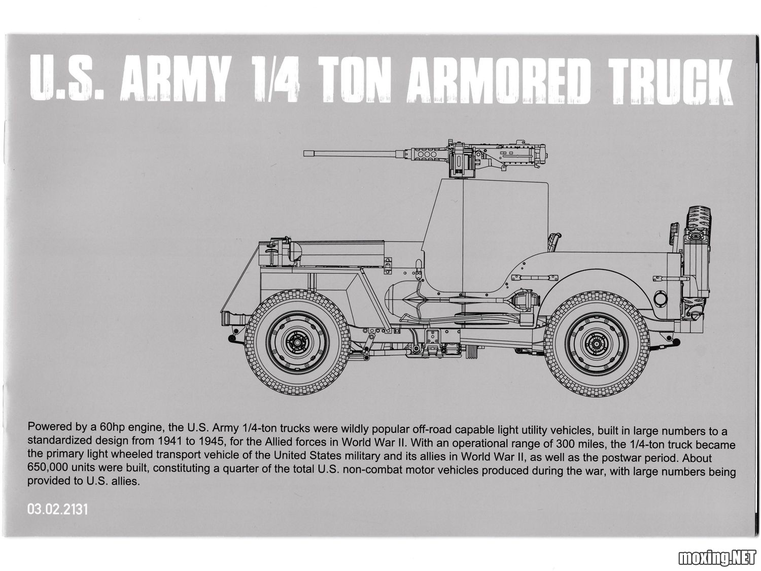

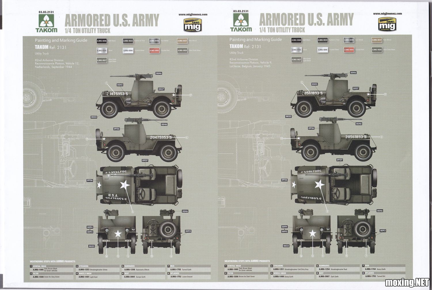

三花,大概A5大小的一本小册子

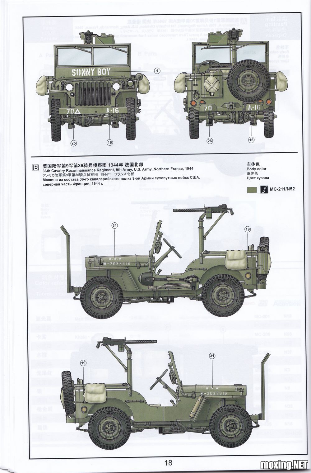

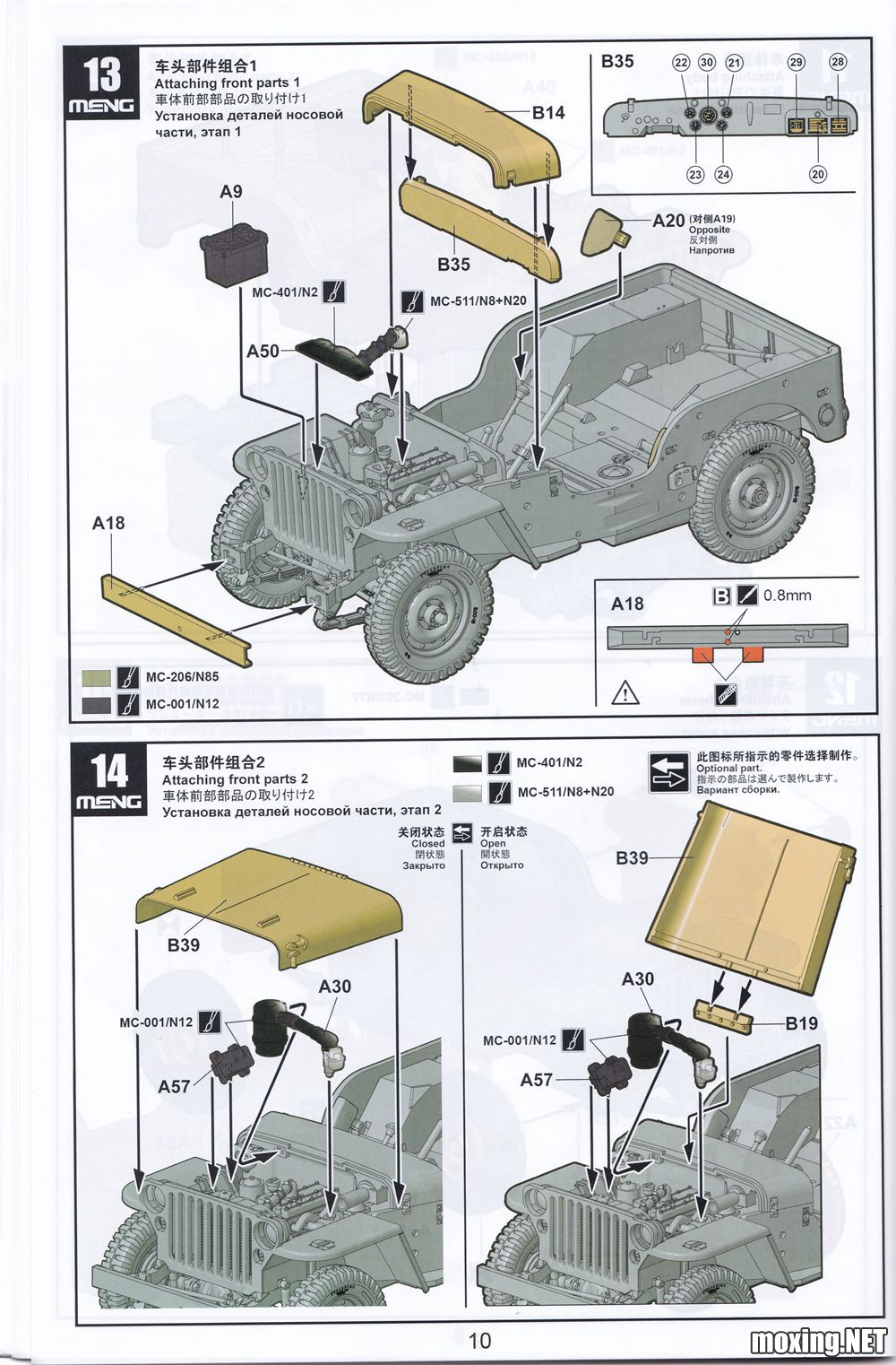

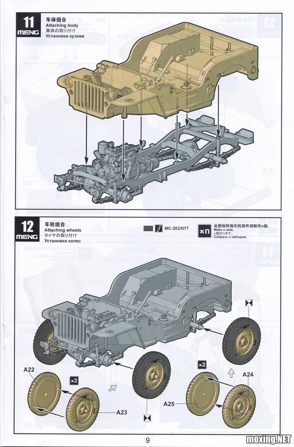

MENG,MENG现在的说明书风格不错,有充满感情的实车简介,步骤编排合理,CG清晰明了,配合文字说明书,水平比较高
