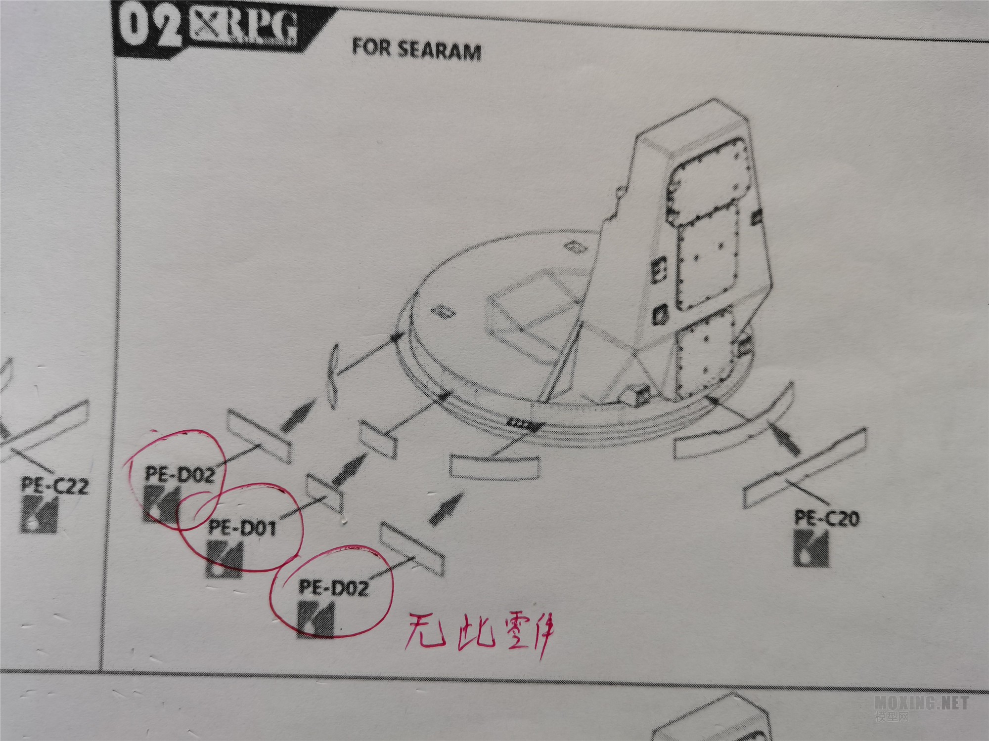

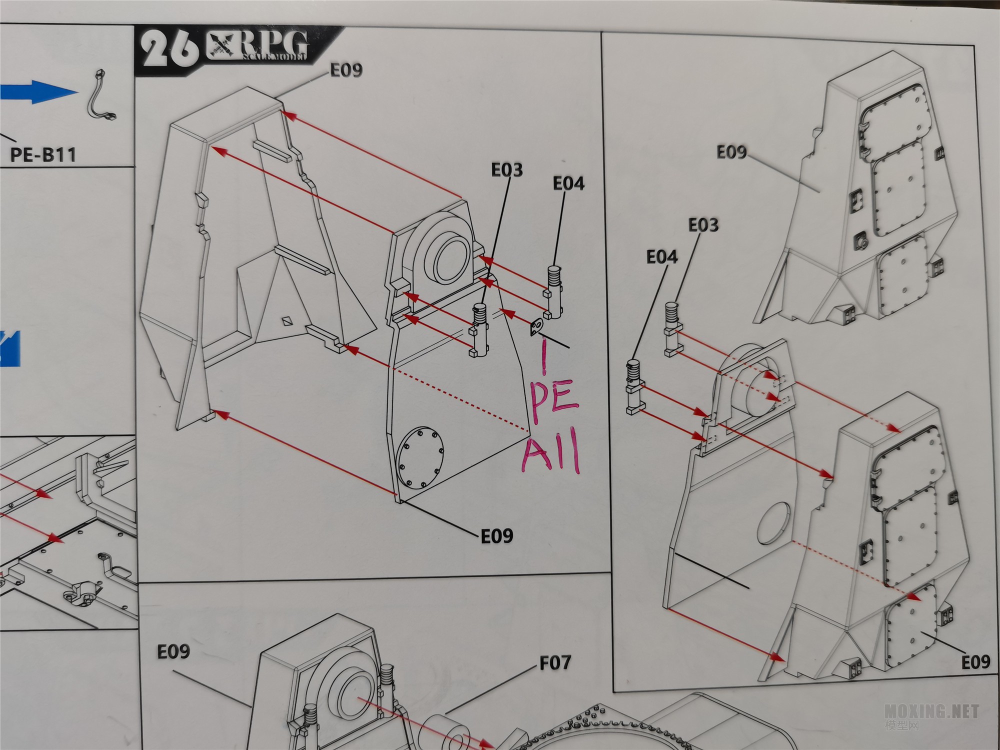

说明书错误
RPG 35004美国MK-15(MOD31)海拉姆导弹系统IMG_20200605_184051.jpg RPG 35004美国MK-15(MOD31)海拉姆导弹系统IMG_20200605_184102.jpg

模型本身开模精确,组合度好,塑料对胶水反应也很快,制作起来基本没什么难点。PE部分看起来量很多,折痕都很清晰位置准确,模型本身的蚀刻片梯子部分需要弯折钳辅助,新开的附加装甲蚀刻片 基本都是平面,没什么制作难度。模型本身的说明书也有几处零件编号错误,附加装甲的试模说明书有几处遗漏编号 和PE零件找不到,希望会在正式版本说明书中修正。
