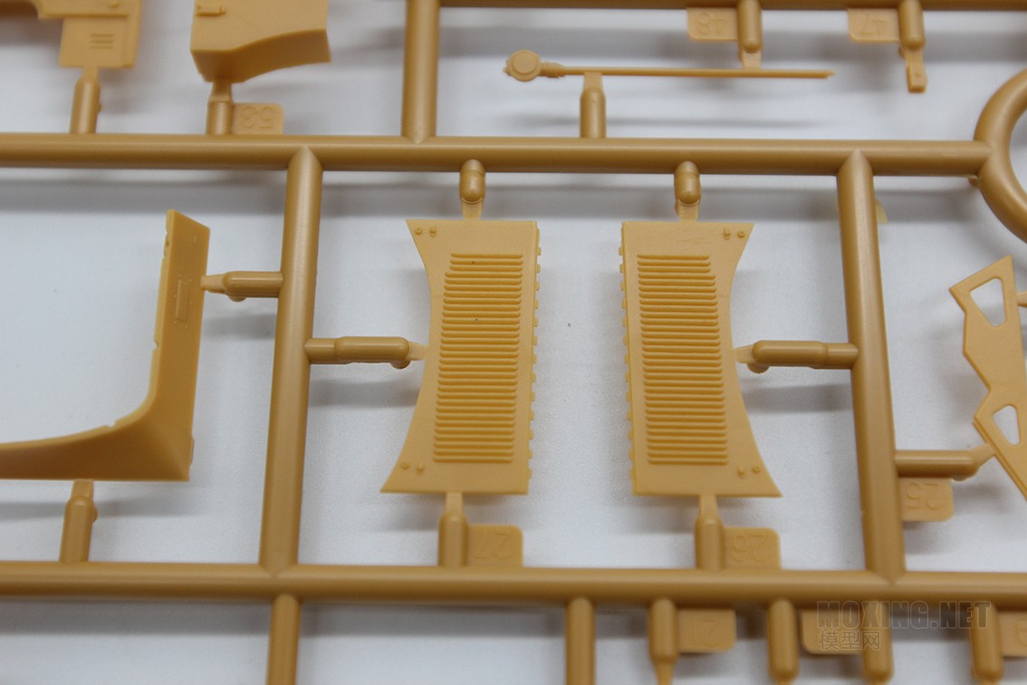

下面是板件图了。最先是反坦克炮的板件;
板件A和B;

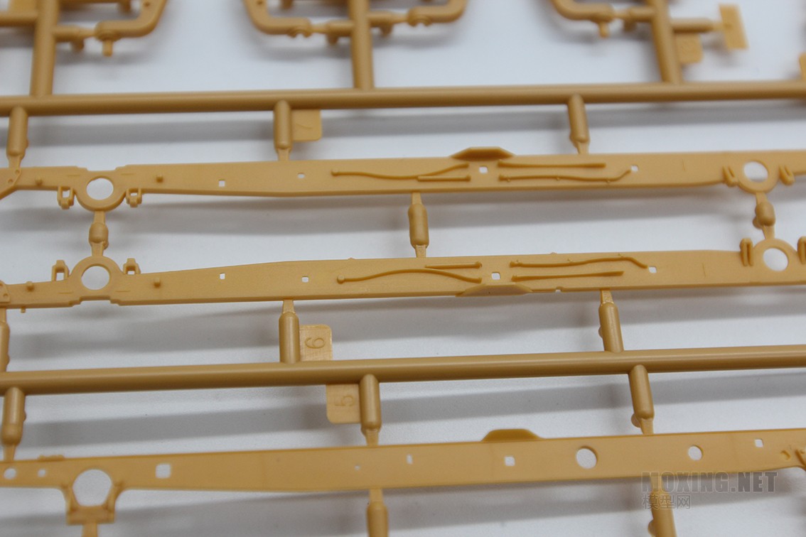

局部大图;
板件Ba;
局部大图;
霍希的板件是黄色的;

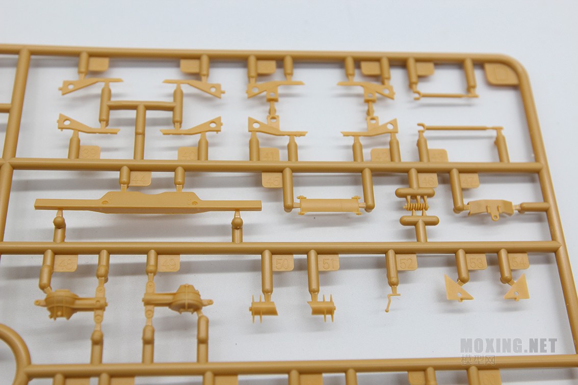

板件A;
局部图如下;
板件Ba和Bb
局部大图;
板件C;
局部大图;
板件D;
局部大图;

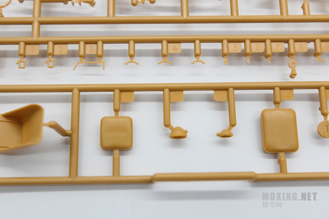

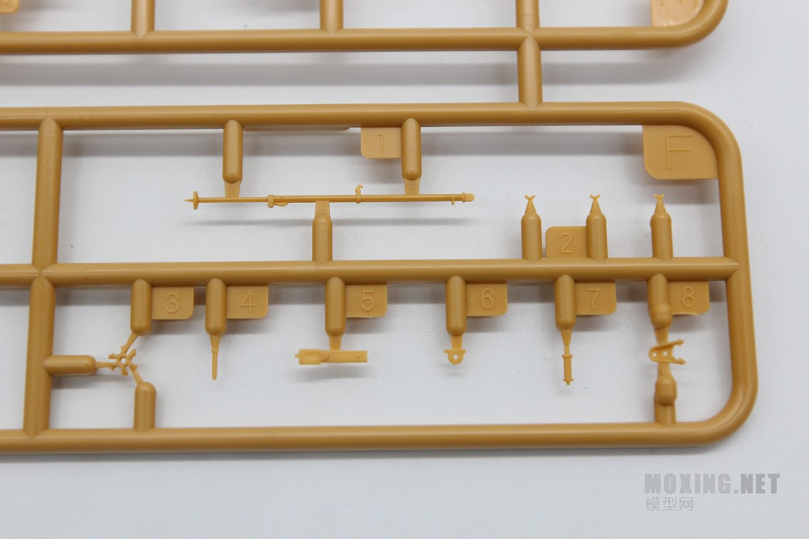

板件E和F;
板件大图;

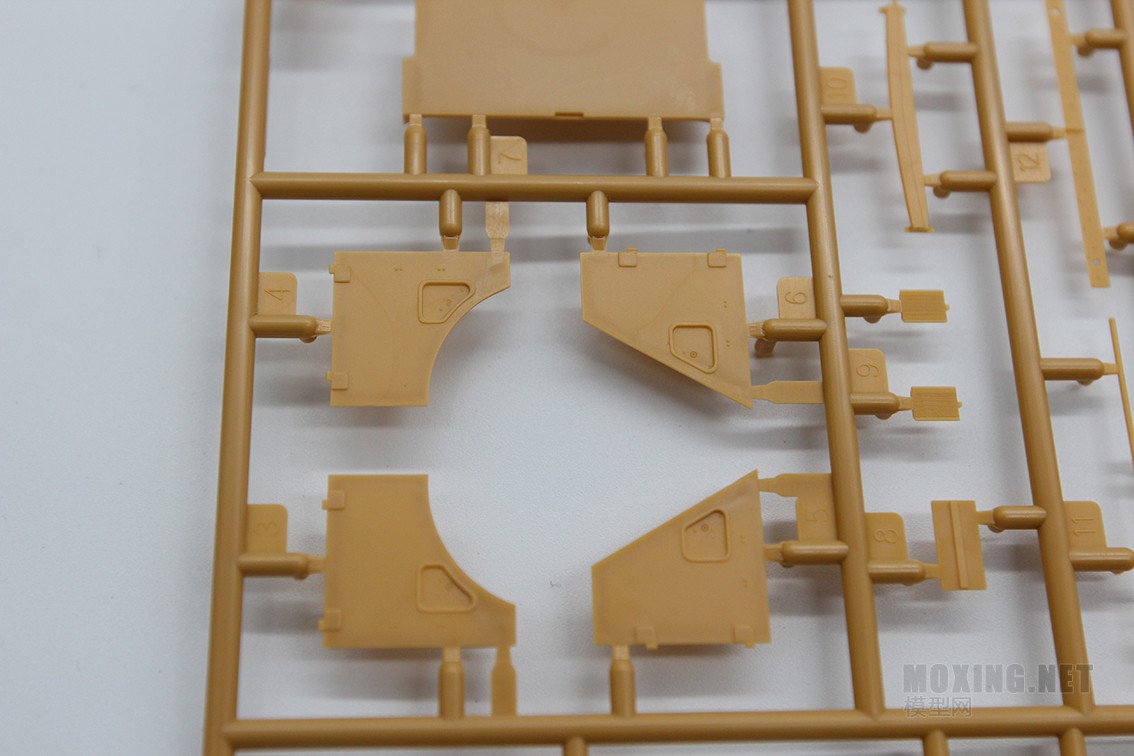

板件G和H(共两版);
局部大图;

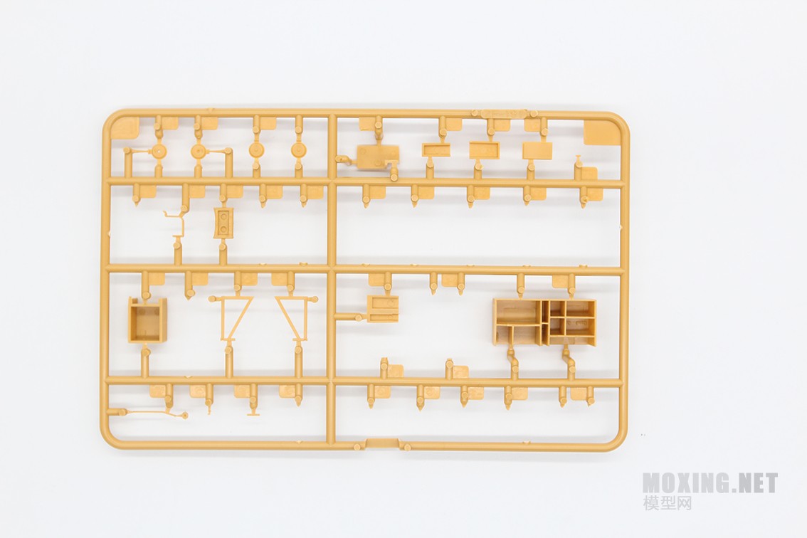

板件J;
局部大图;

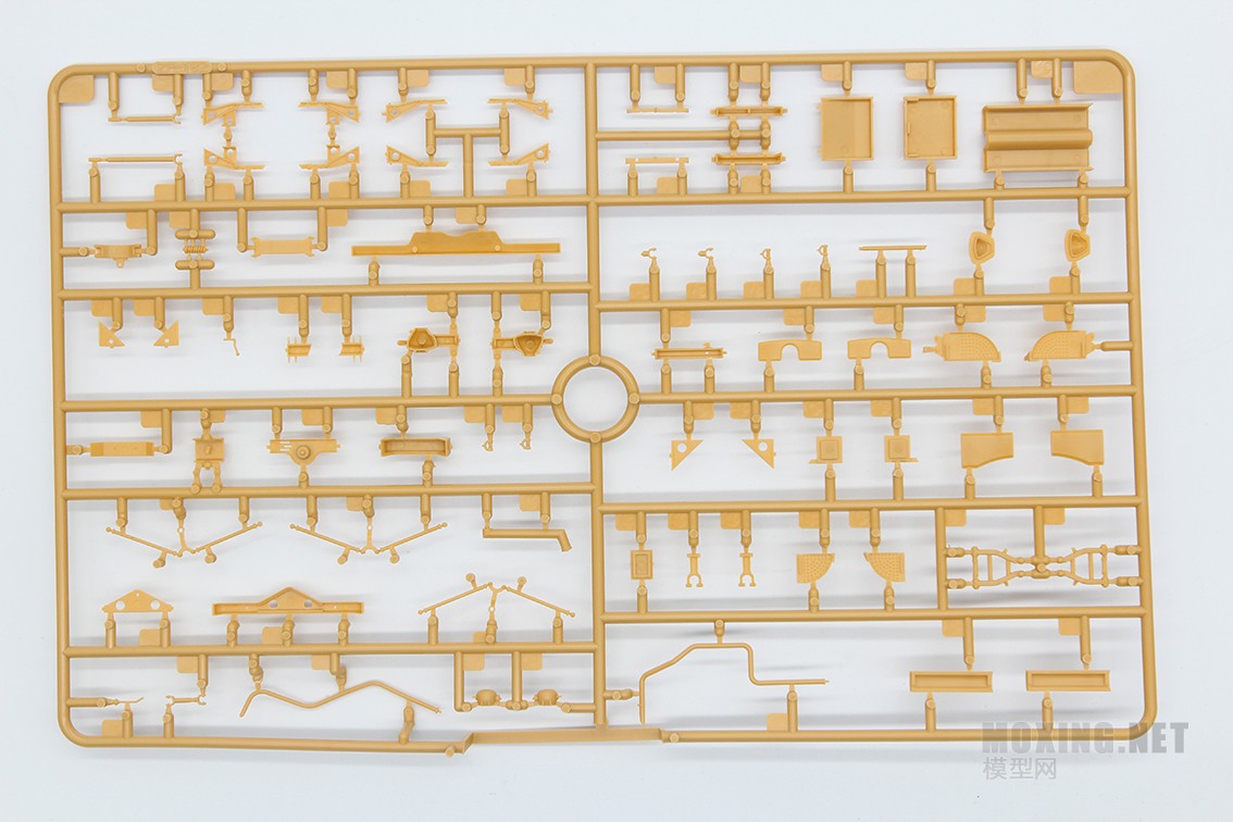

W、Y、S板件;
板件M(共四版)
此版开的相当不错,极为细致;
Kd板件;
透明件K

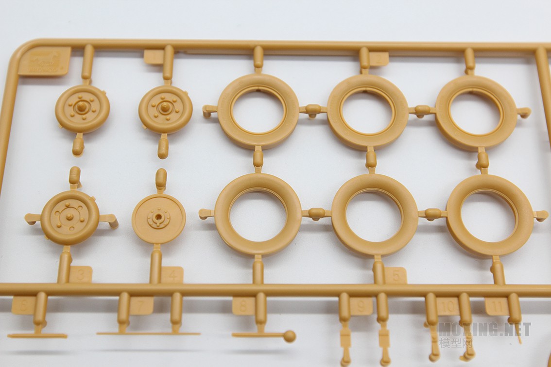

轮子;
蚀刻片,共两片
水贴
到此板件已经全部展示完毕~!
开盒总结:
    此款模型在我打开的那一霎那看到满满一盒板件的时候,就知道威骏的繁琐又回来了,不过我喜欢威骏的这种繁琐,正像说明书最后那段话,完成后有无穷快感。而后再对板件逐一拍照的过程中发现板件开的相当不错,板件干净利索,锐度也不错,再加之威骏一直以来不错的组合度,我知道完成它只是一个时间问题,板件中细小的零件、繁琐的组合、还有那个比较变态的流道铆钉,都是让很多模友不敢轻易尝试威骏的原因,不过这些对我来说都不是问题,我此刻对于最后完成此款模型心中充满了期待~~!

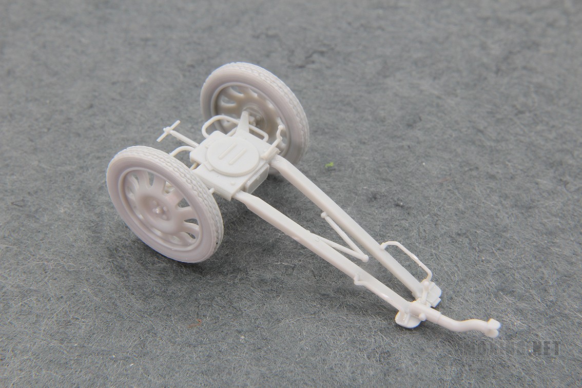

此次的威骏模型有两部分组成,分别是霍希军事人员车和2.8厘米反坦克砲组成,次两款之前都出过独立的板件,这盒是将两者二合为一,下面先展示反坦克砲;
最想组合的自然是砲架底盘部分,

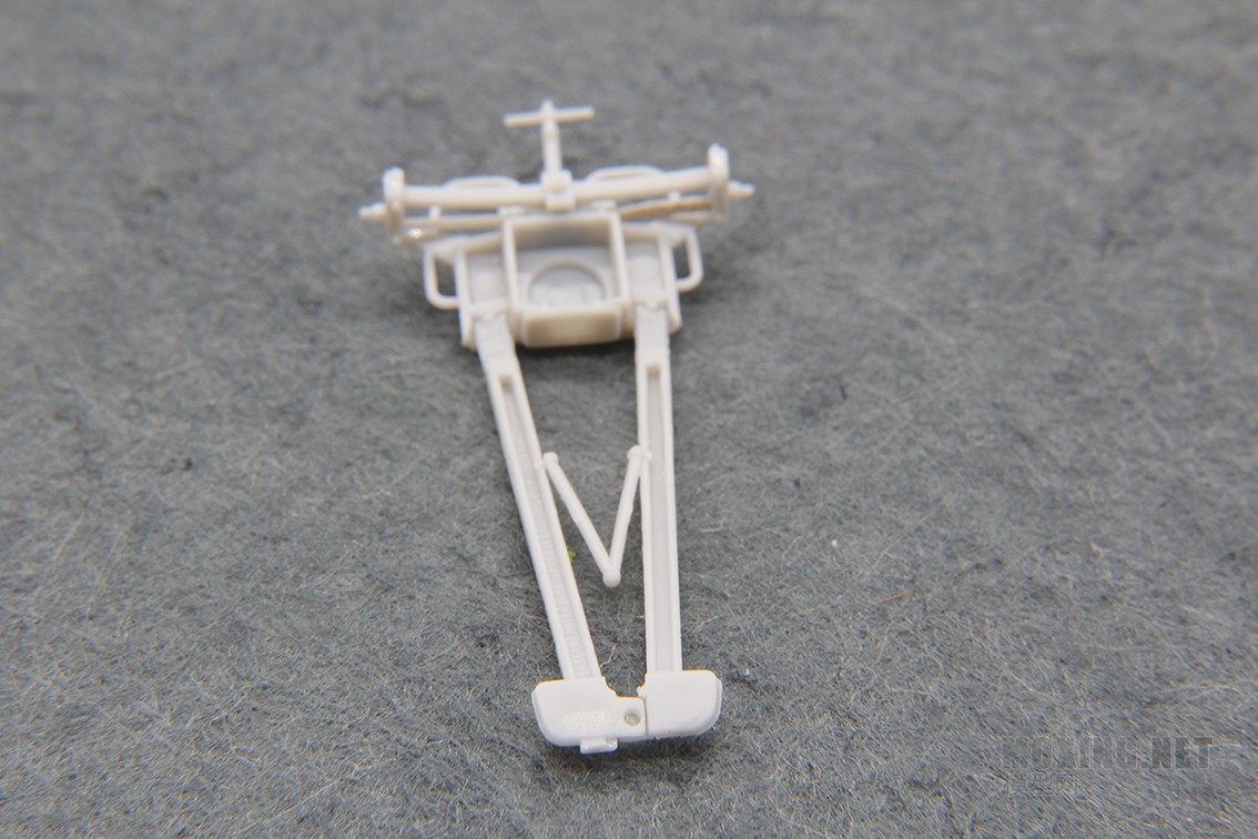

脚架
这两部分组合度还不错,
装上轮子,轮子我进行的是假组,目的是为之后的上色,组合度没有问题;

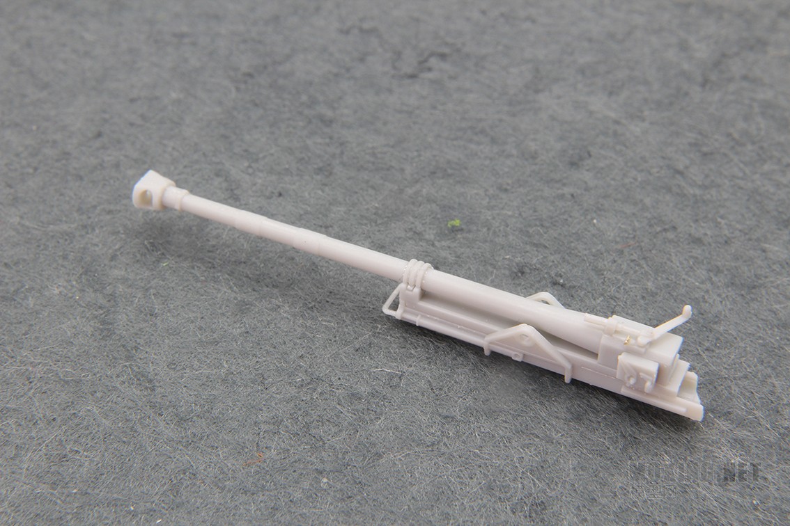

炮管制作,炮管采用的一体式开模,退制器有开孔,
砲盾部分,这里需要制作蚀刻片细节,蚀刻片较小;
炮管和砲盾组合,有卡位的限位,组合度较好;
载具制作,需要修推出孔;
砲与载具假组;

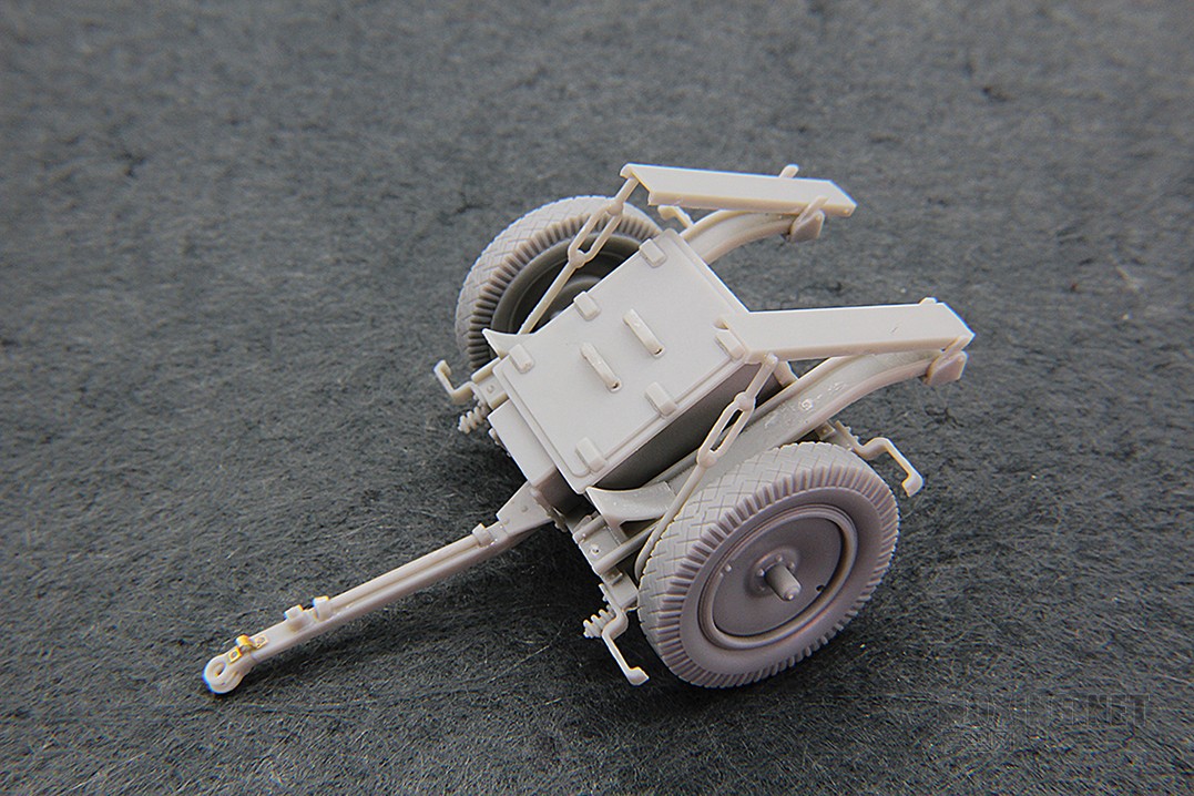

载具挡泥板和砲的运输挡板;
最后将砲放上载具,完成反坦克砲制作,图中的油箱并非此板件含有。

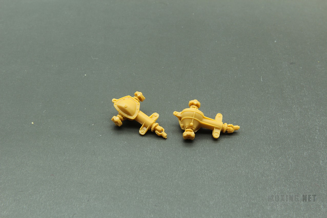

这里需要说一下,下图中的红圈部位,板件出现了注塑不全的现象,也就是大家说的缺肉,正常的外形应该是和绿色框内的相同;

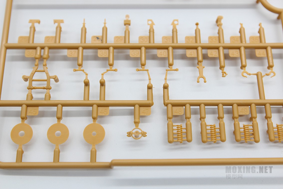

下面是4个悬挂的部分,厂商也尽可能的还原原车的构造;
这个部分大家可以看到很精细;、

下面是轮子,虽然厂家采用的几片式开模,不过组合度不错,这里轮子的轮毂类型有两种可以选择如图一种是类似卡圈,一种是全覆盖的圆罩;
轮子按上底盘;

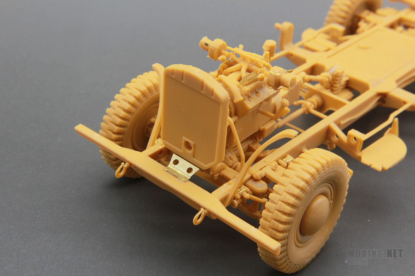

底盘完成,下面是发动机制作;
发动机细节很丰富,显得很精致;
从此步开始我接下来的一些组合步骤都是假组,如果看到有缝什么的并不是组合度不好,我是为后期上色做考虑;
将发动机装上底盘;

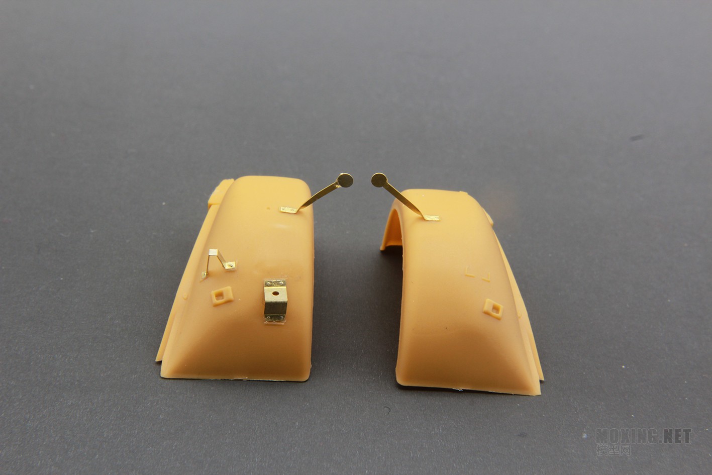

前部两侧挡泥板,有蚀刻件零件需要制作,制作难度较低;
将挡泥板与底盘组合,这里可以看到明显的我假组的痕迹;

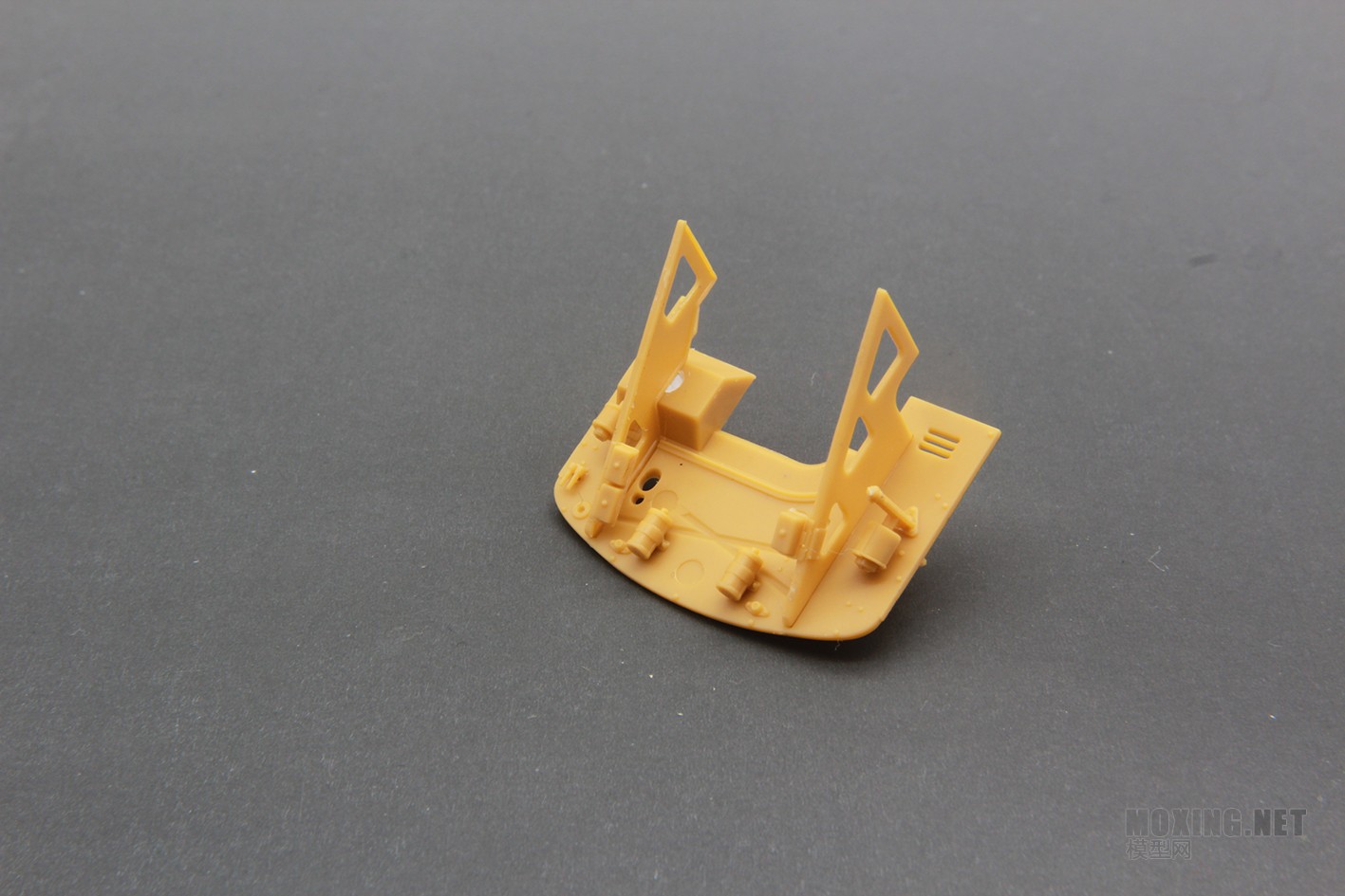

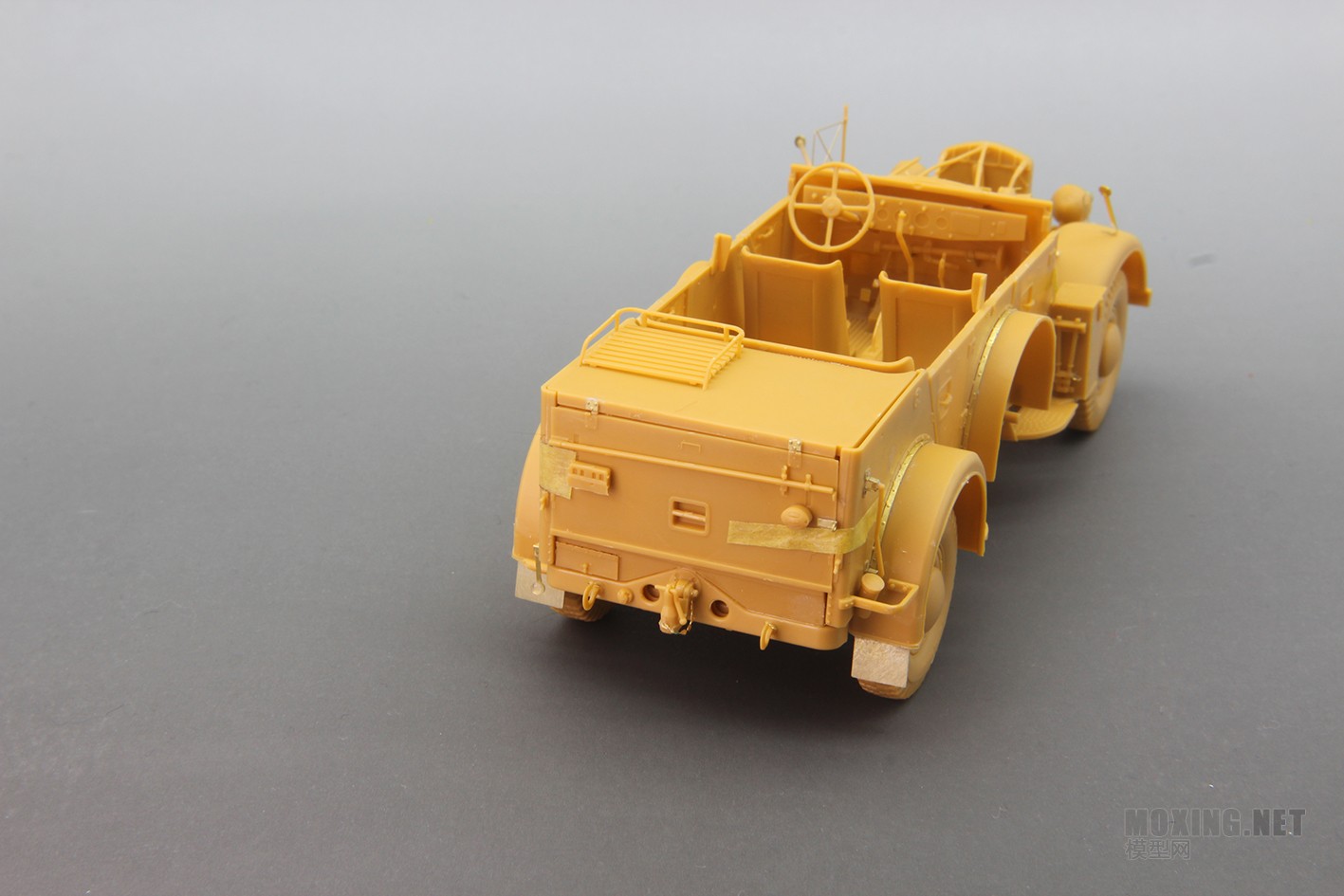

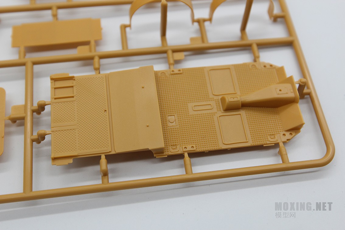

下面是驾驶室制作;
前部面板正反面;
前面板和驾驶室底板组合;

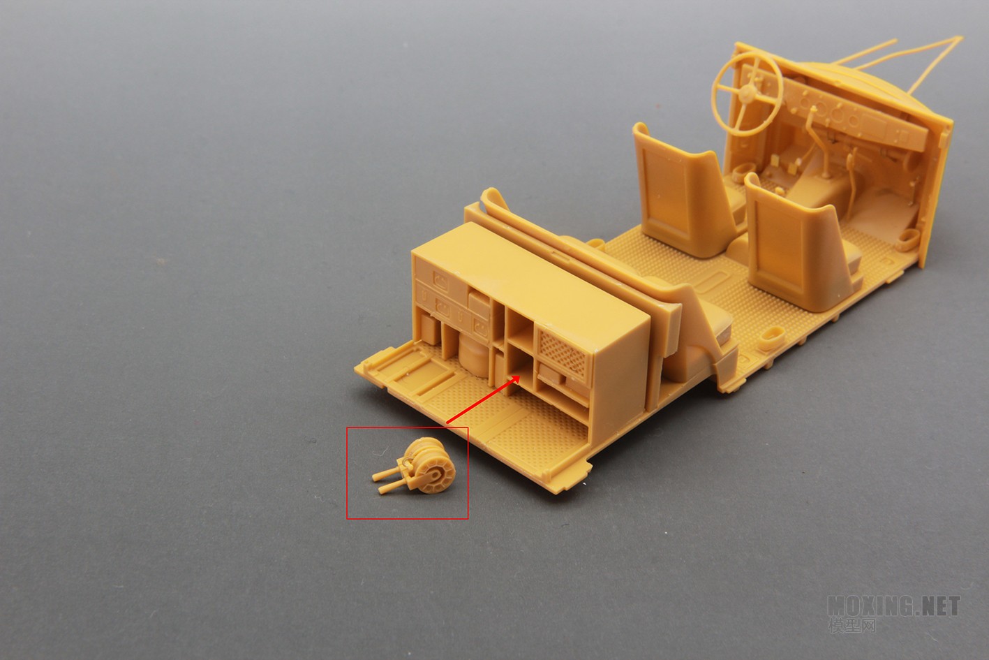

驾驶室后部细节制作,不过最后这部分是看不到的;
这里我又要指出一下图中的红色部分按照安装说明是应该塞入红色箭头所指的那个空间,不过实际完成制作后,厚度大于了那个空间的宽度,所以我只有放弃次部件,不过索性这部分在制作完成后是看不到的,所以塞不进就塞不进吧;
将这个部分也放上底盘;

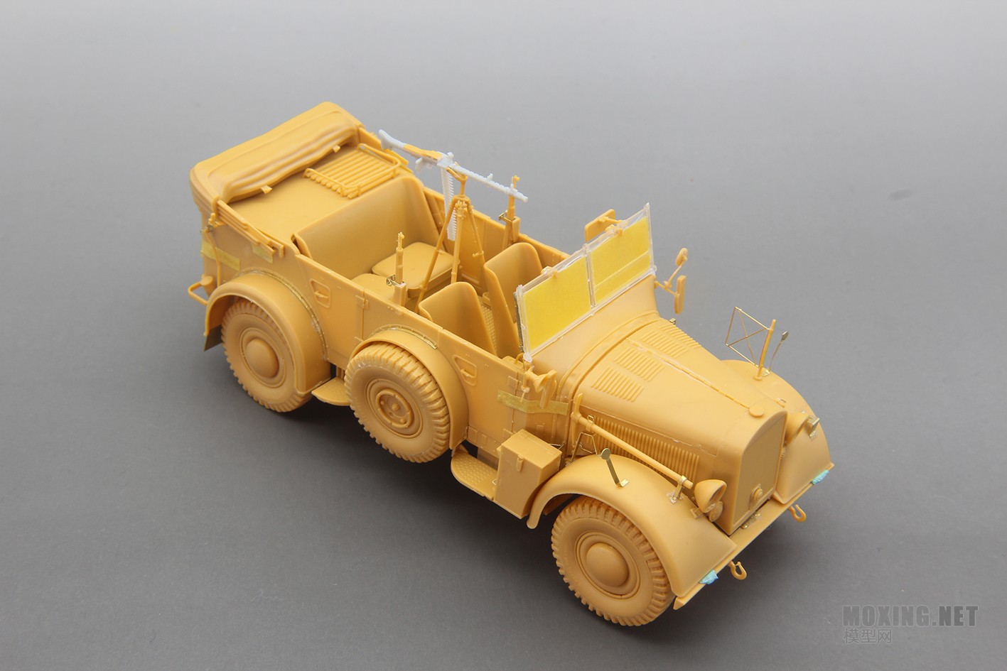

加上车头的发动机盖,这里可以选择全关闭或者半侧打开状态,只是这两种状态需要粘死其中一种不能自由切换,当然你如果是制作蚀刻件的高手,这里的活动是可以实现的;不过那个难度我不言而喻了;
车体两侧车门部分安装,这里也有蚀刻件的安装,不过说明书只给出了一侧的安装说明,大家自己举一反三就可以了,制作的难度并不大;
合上车体;
下面放一下几个角度的图;

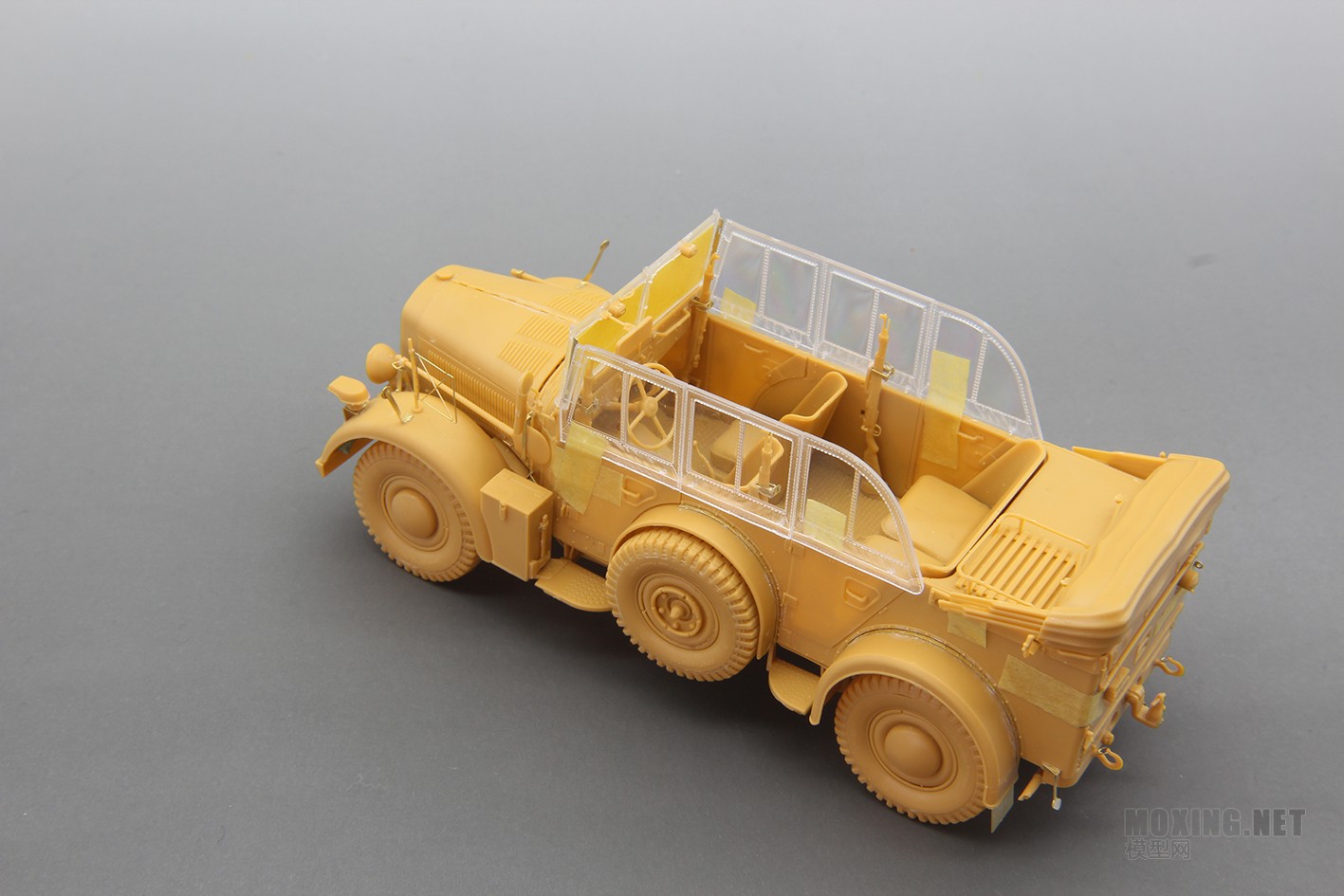

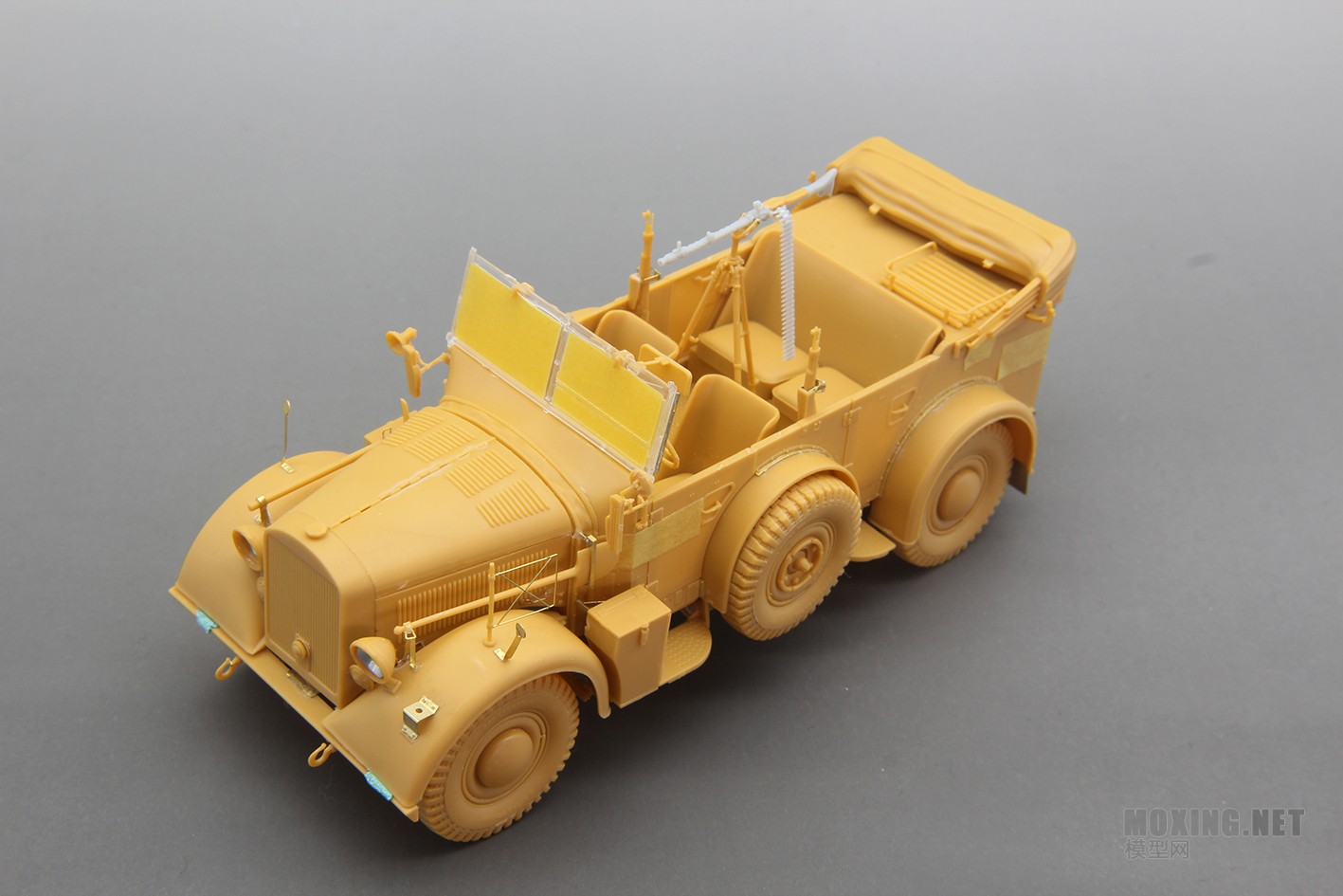

车子前窗制作,这里我没有装蚀刻件的雨刮,应为现在安装会影响到后期的上色;
装上车体和反光镜;
从这里开始往后的制作就是凭各位的爱好了,我也分别将4个不同的样子制作了出来,请看下楼;
