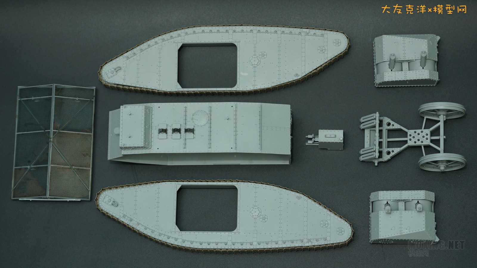

车体部分多由板材组合而成,驾驶舱主要由的5块零件组合,精度控制的很好,在与车体结合的时候严丝合缝。
车体部分由大块的板件组合,本以为会有些误差,但是依旧严丝合缝。
祝贺完毕的车身中断,主体可以注意到,车体最大的看点就是各种铆钉,很有蒸汽庞克的味道。·
车体前部的细节不错,特别是观察窗部分,弹簧细节的表现很好。

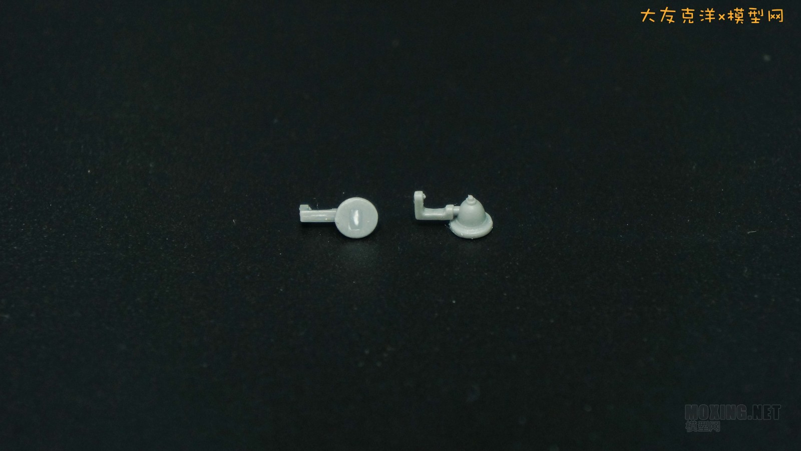

车体后部,这里有个槽点,把手不如单开出来,跟舱门都长在一起怎么开门啊喂,太写意了,上一篇开盒中吐槽过。

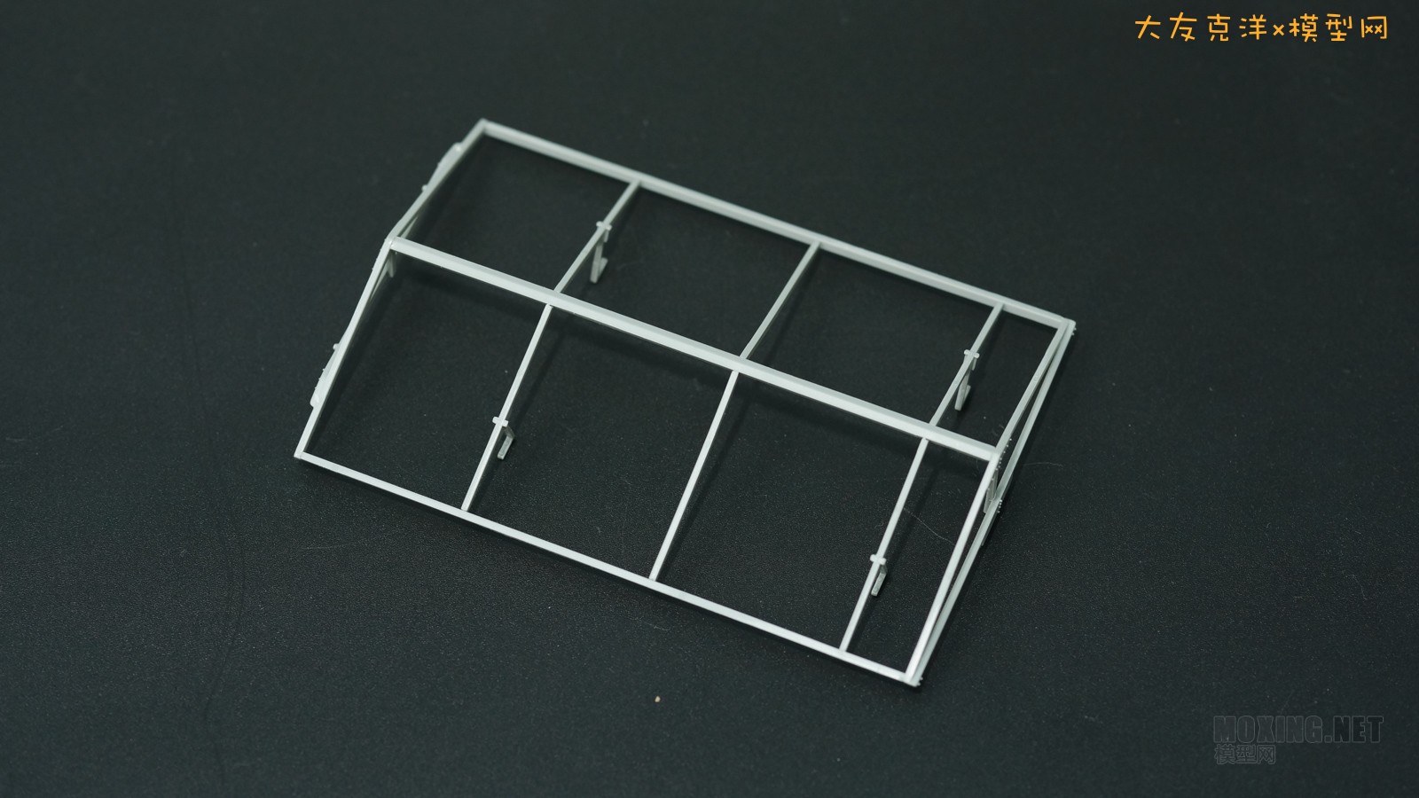

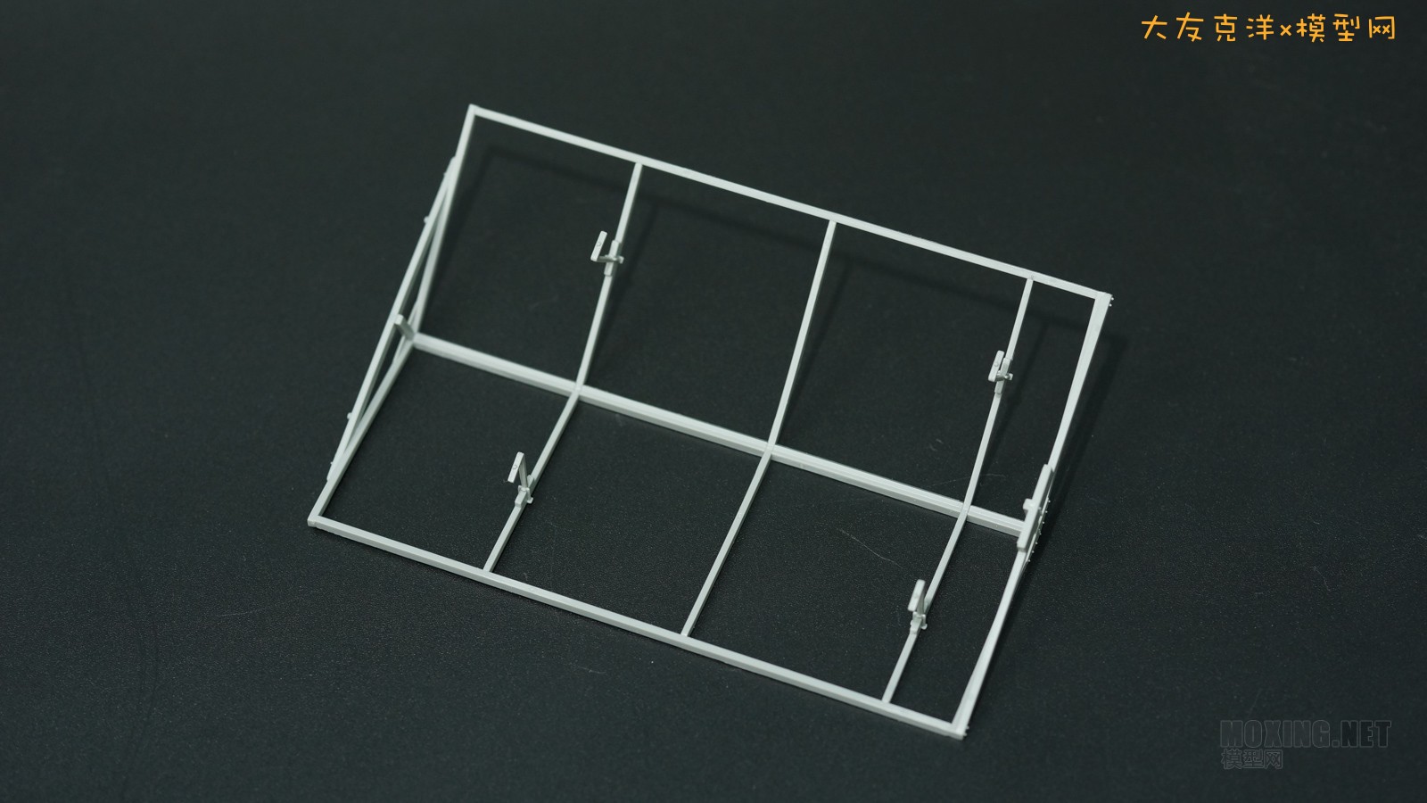

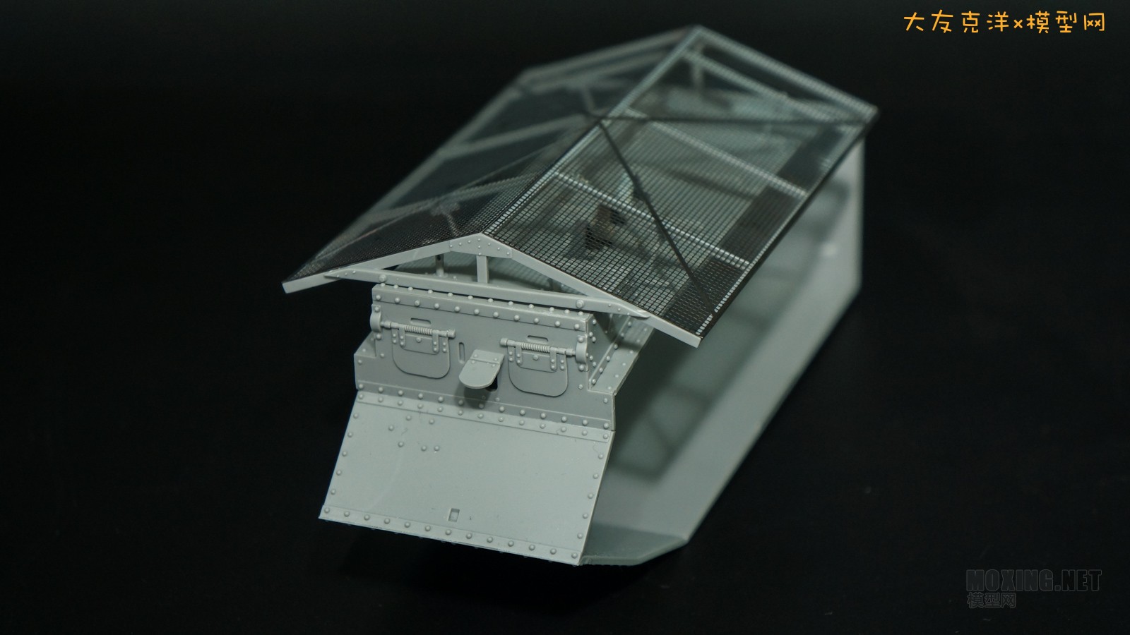

接下来组装车顶,这个屋顶主要是为了防手雷攻击坦克顶部而设计的。注意前部铆钉细节。
细细的板件,组合度很好。
同上

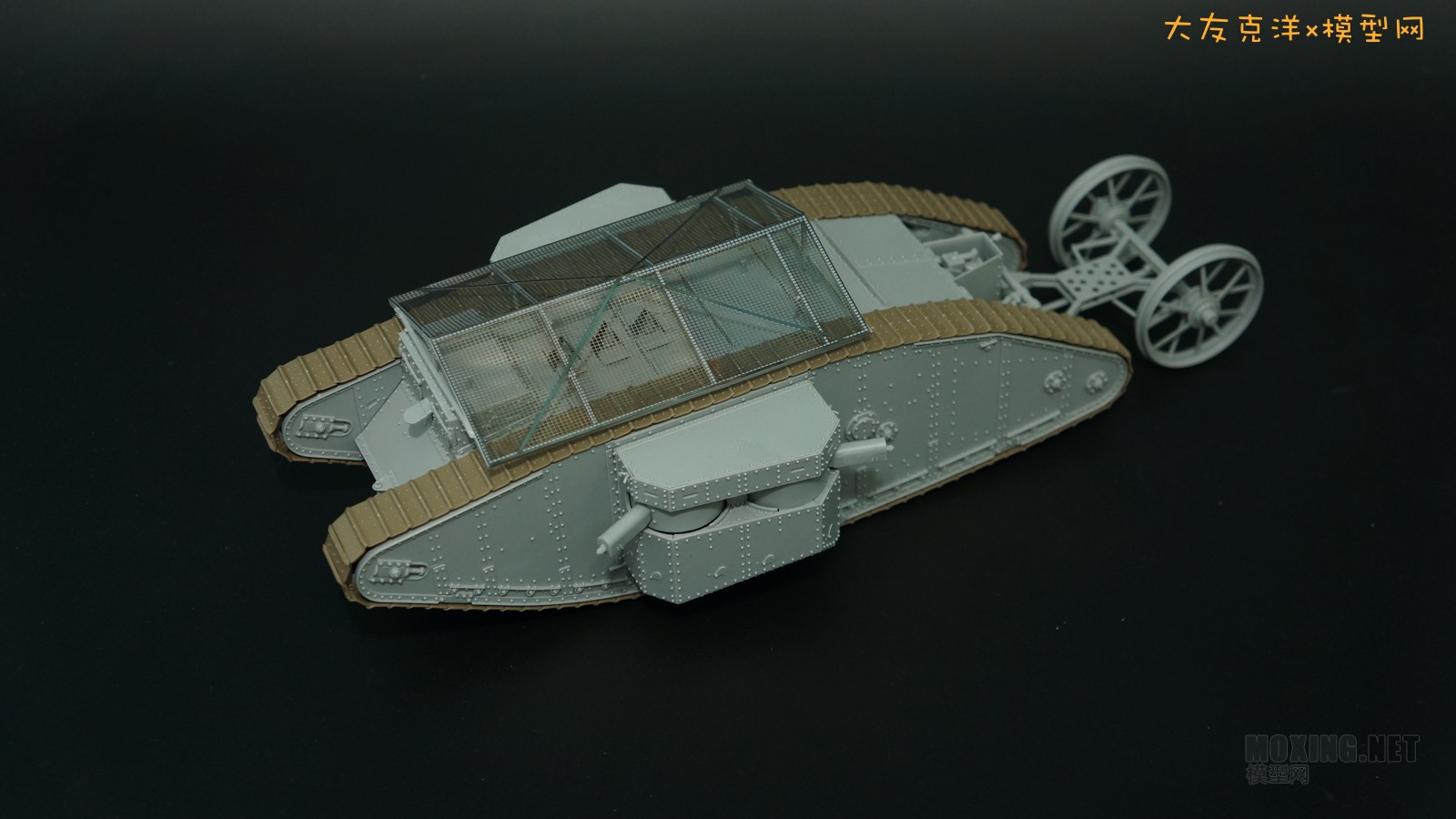

将两片尺寸很大的蚀刻片粘在塑料板件上,整个屋顶就做好了,蚀刻片细节很好,孔洞通透。蚀刻片是铜制的,为了上色附着力,用发黑剂发黑了一下。
装上屋顶就不怕下雨了——手雷雨!
车体正脸!整个车体部分制作完毕。

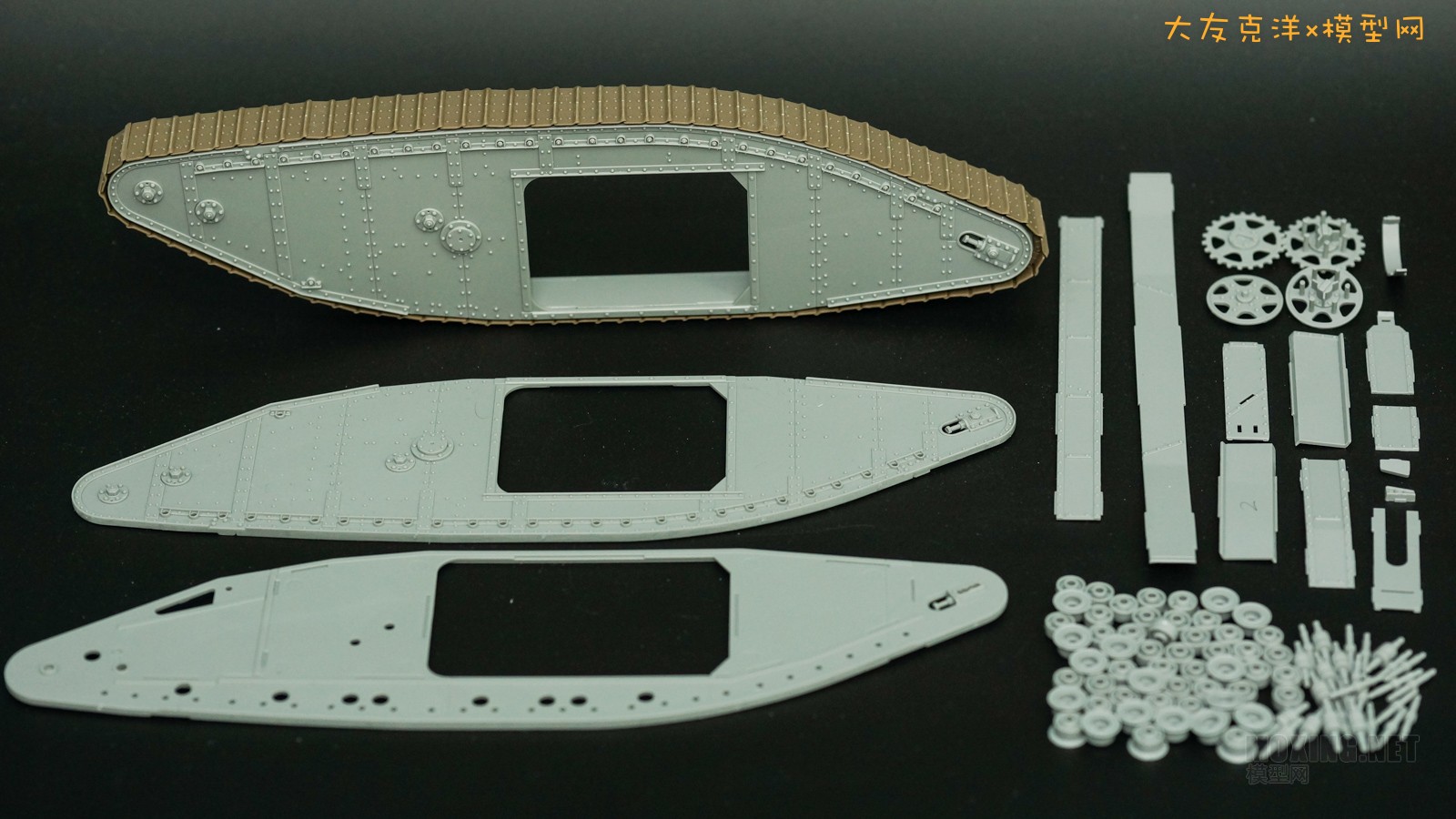

这里先说说题外话,之前做过三花的279Project,组合度、细节、缩模等表现比较崩溃,确实符合新厂家这一现实。当时的坏印象,在这次制作中基本消散。套材中新开模(扁平流道)的板件,流道设计合理,也算是在模型设计上的创新,这种流道很好处理,并且可以感受到很多流道专门设计在便于修整的平面上。
另外,以上是客观独立第三方的真实感受!
行走装置包含有丰富的结构细节,但是一旦上了履带,恩,都看不到!当然了,若做成战损版的应该有大用处了。

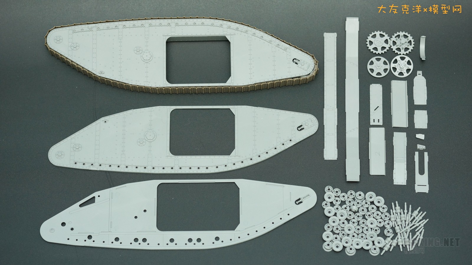

可以看到,零件数量“并不多”,处理小轮子其实很费劲,不过我的原则是,看不到就不打磨了,其实就是懒……这里按照说明书,先将各种轮子插进主体的一侧,再扣上行走装置的另一面。需要插差不多60个孔,胆大心细吧!
首先根据说明书,将小块零件粘在N3板件上,一定要注意零件方向。
虽然定位桩考虑了零件正反,基本都有大小长短区别,但是还是要细心!
行走装置上部视角。各种轮子合并之后,将29个轴插入孔里,可以看到主动轮、拖带轮、诱导轮分布在上部。
底部主要是大小两种,共26对承重轮,做战损的朋友,一定要按照说明书指示排布大轮和小轮。
上帝视角,注意大小承重轮的分布。
排布好之后,扣上本图中间的板件即可,这里需要极度心细,因为总共又有29根轴需要插到孔里。建议从一边开始,慢慢将轮轴插入板件的小孔里,另外注意的是,各种轮子们不要粘接,因为即将实现推着跑这一鸡肋般的功能……
两块板件合体之后。

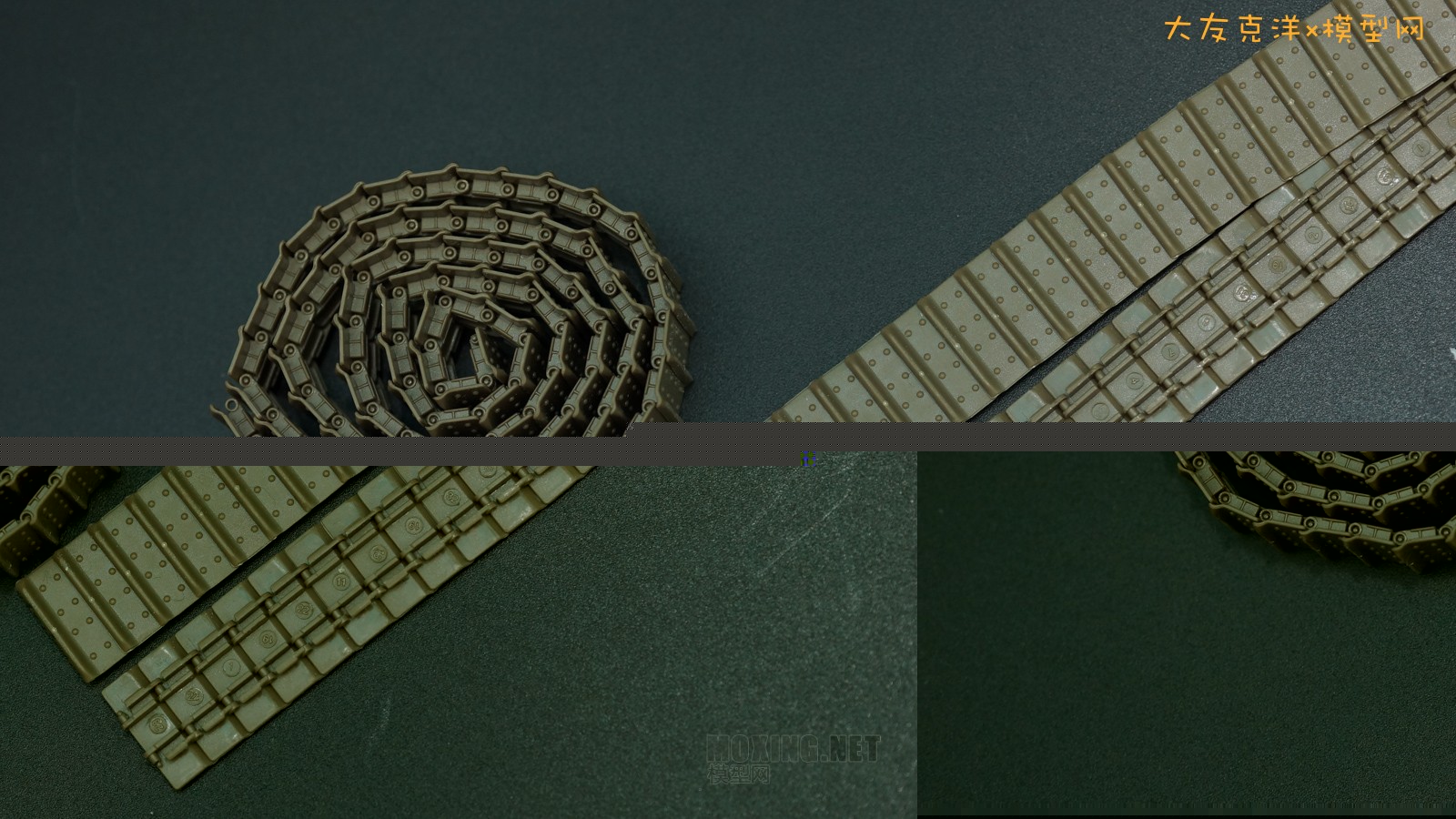

卡扣式履带,方便快捷效率极高!
正好90节,可动性:完美。
可以看到,履带上竟然有编号,我承认我根本没管……

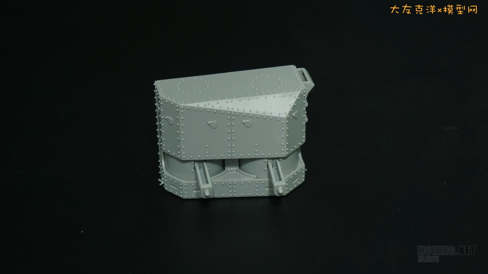

3、机枪塔
机枪塔有各种金属板铆接而成,个个面组成略微复杂,零件之间互相影响、粘接部分也比较多。

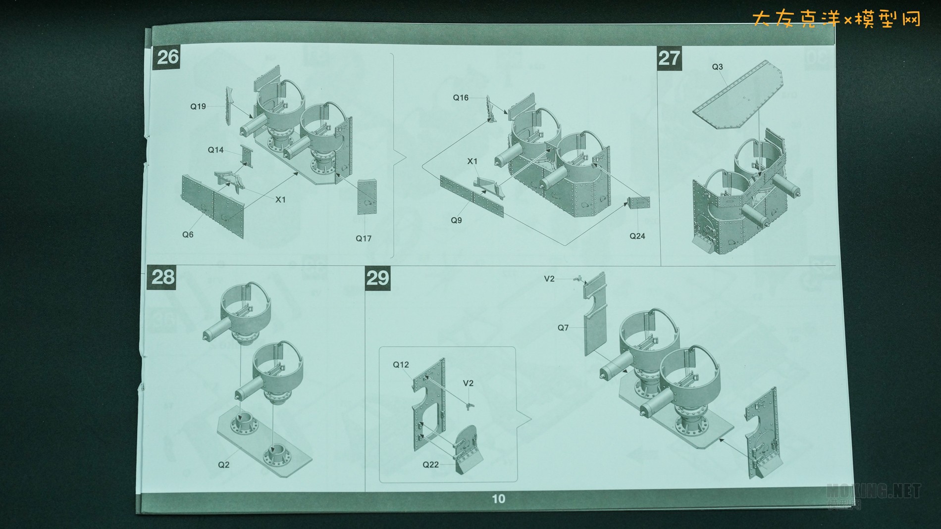

机枪塔算是制作本套材最大的挑战,各种面的衔接需要很仔细,不但不能留下缝隙,也不能过于紧密影响了整体排布,好在套材定位桩明晰,但是零件有些变形,组合起来误差较大,还是需要胆大心细吧。建议根据说明书一步一步来比较好。

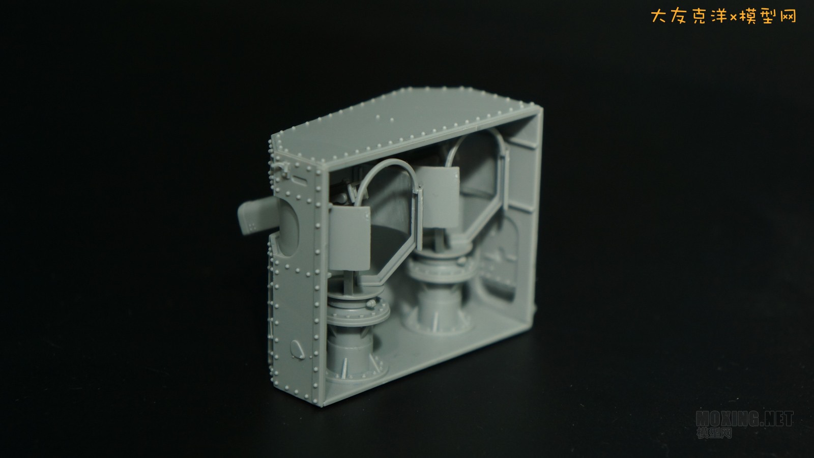

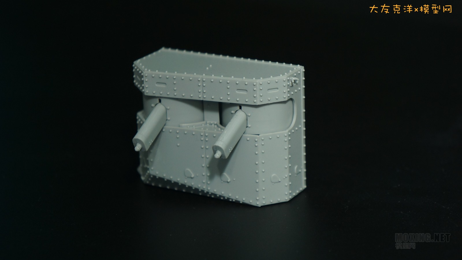

机枪内部结构零件组合度不佳,完成后的机枪塔不出所料,挺不起来,机枪与防盾之间阻尼基本为0,且机枪没设计枪口细节,需要手钻开枪口!炮塔与防盾之间左右转向十分流畅。
注意看零件之间的各种缝隙,我没修,完整展现板件质量。

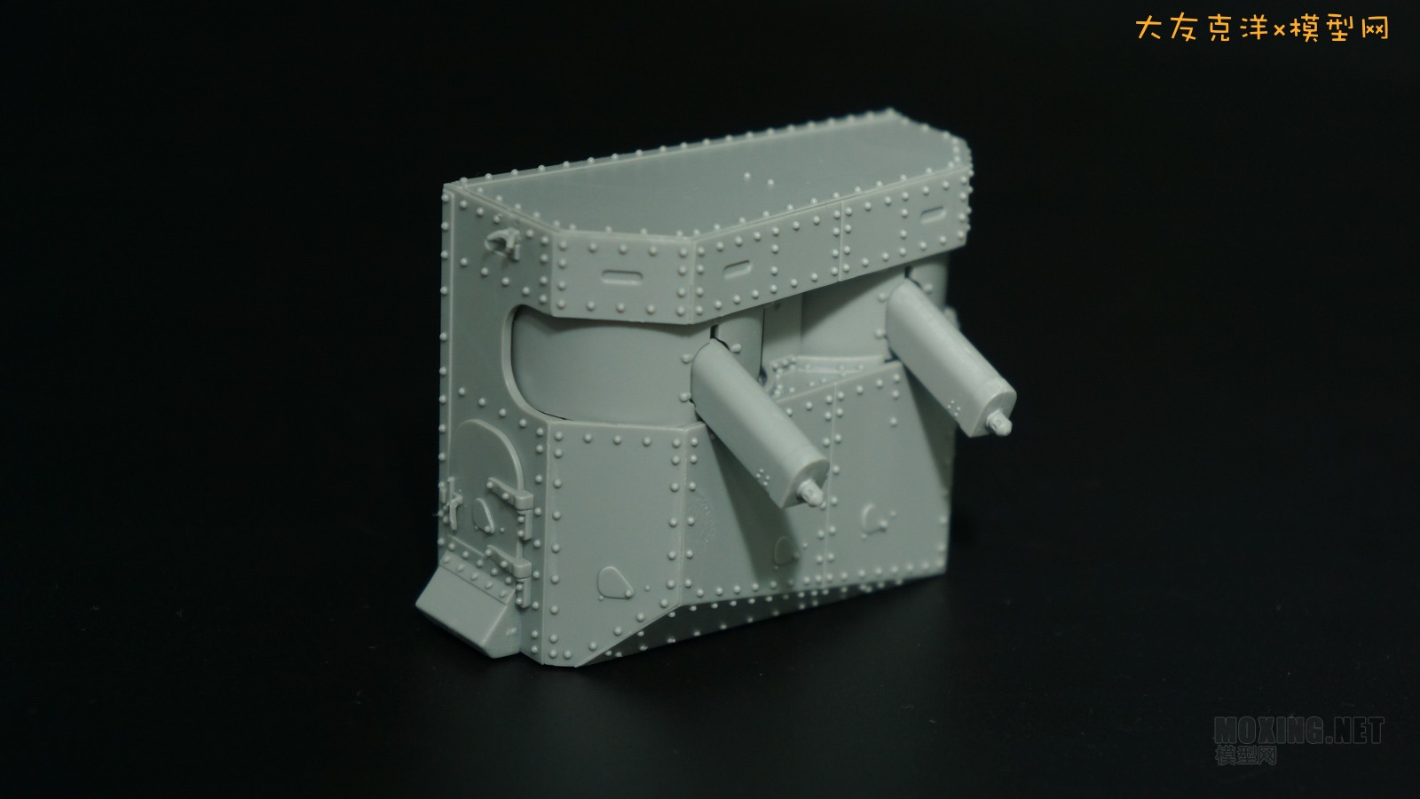

机枪塔前部,观察孔醒目。
后部,可以看到机枪塔防盾的滑轨,制作时这里需要注意将机枪防盾的滑轨对齐,不然影响机枪塔左右转动。
本套材最大bug 机枪底部莫名其妙的镂空!!我实在想不透这里为什么设计成这样……设计师,我们来聊聊人生吧。

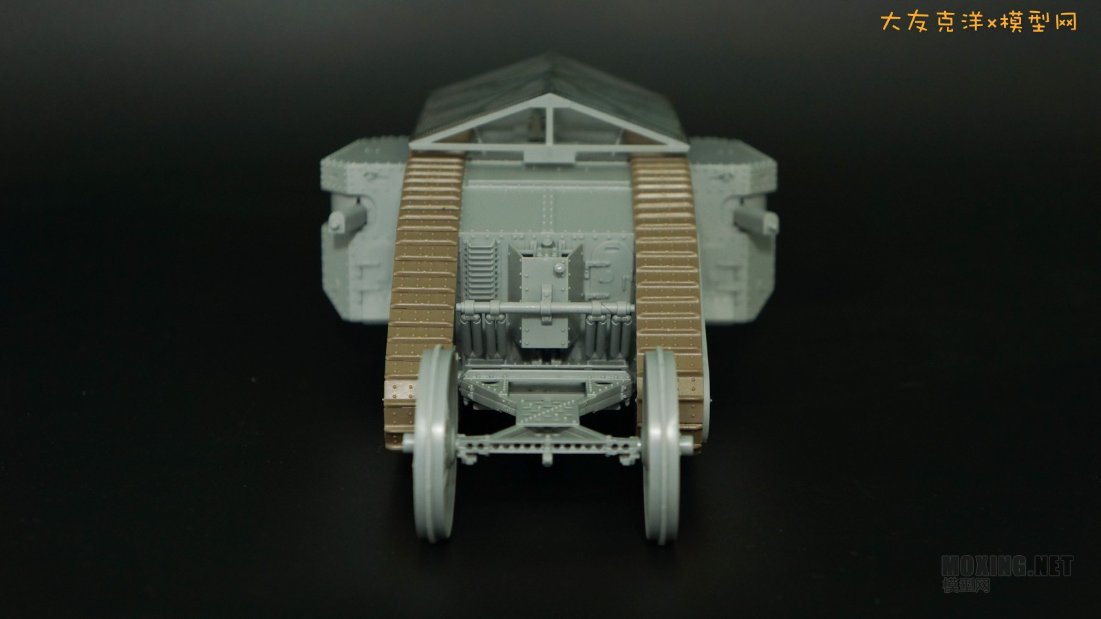

4.辅助轮
两个大大的辅助轮,主要是辅助提升坦克爬坡、过壕沟等的越野性能,找到一张老照片,比较清晰的“屁股”
大轮子与车身的连接装置,应该是液压杆结构。
雌性评测-127.jpg 这部分制作难度较低,唯一需要注意的是,零件的接触面普遍较小,注意假组。
这里需要注意的是,T25 T26两个零件会影响到与辅助轮的架子的定位问题,建议直接把图中的两个定位轴切掉,先将T16 T17粘在车架上,再进行粘接,不然会影响到车架和连接装置的定位。这一部分,建议将车体、行走装置全部组合完成后再安装,方便调整整个坦克的姿态。
辅助轮底部细节。
原车这里是弹簧结构,但是我们做的是静态模型,所以不可动……这里需要多进行假组,以便确定坦克履带的着地姿态。
