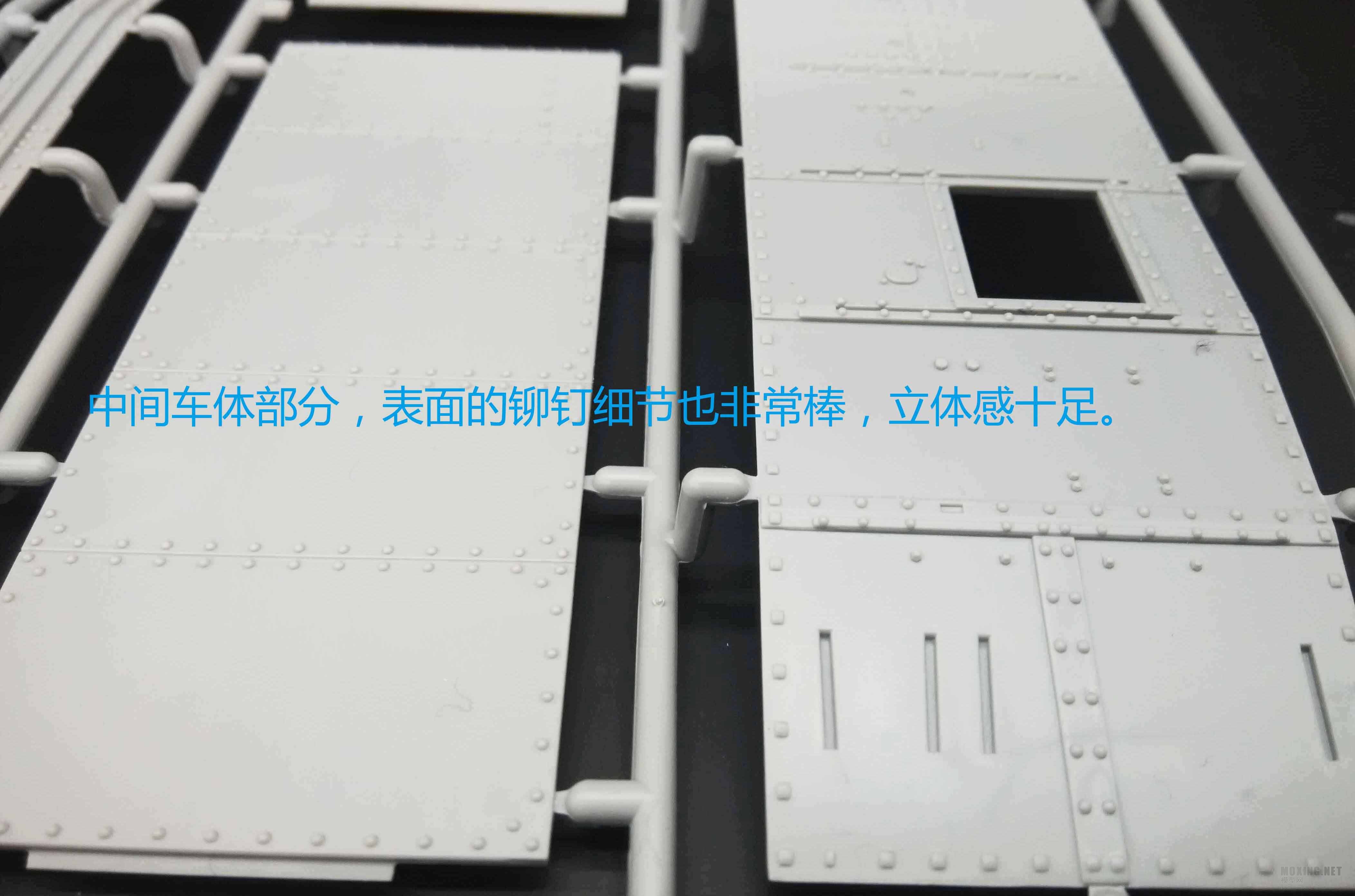

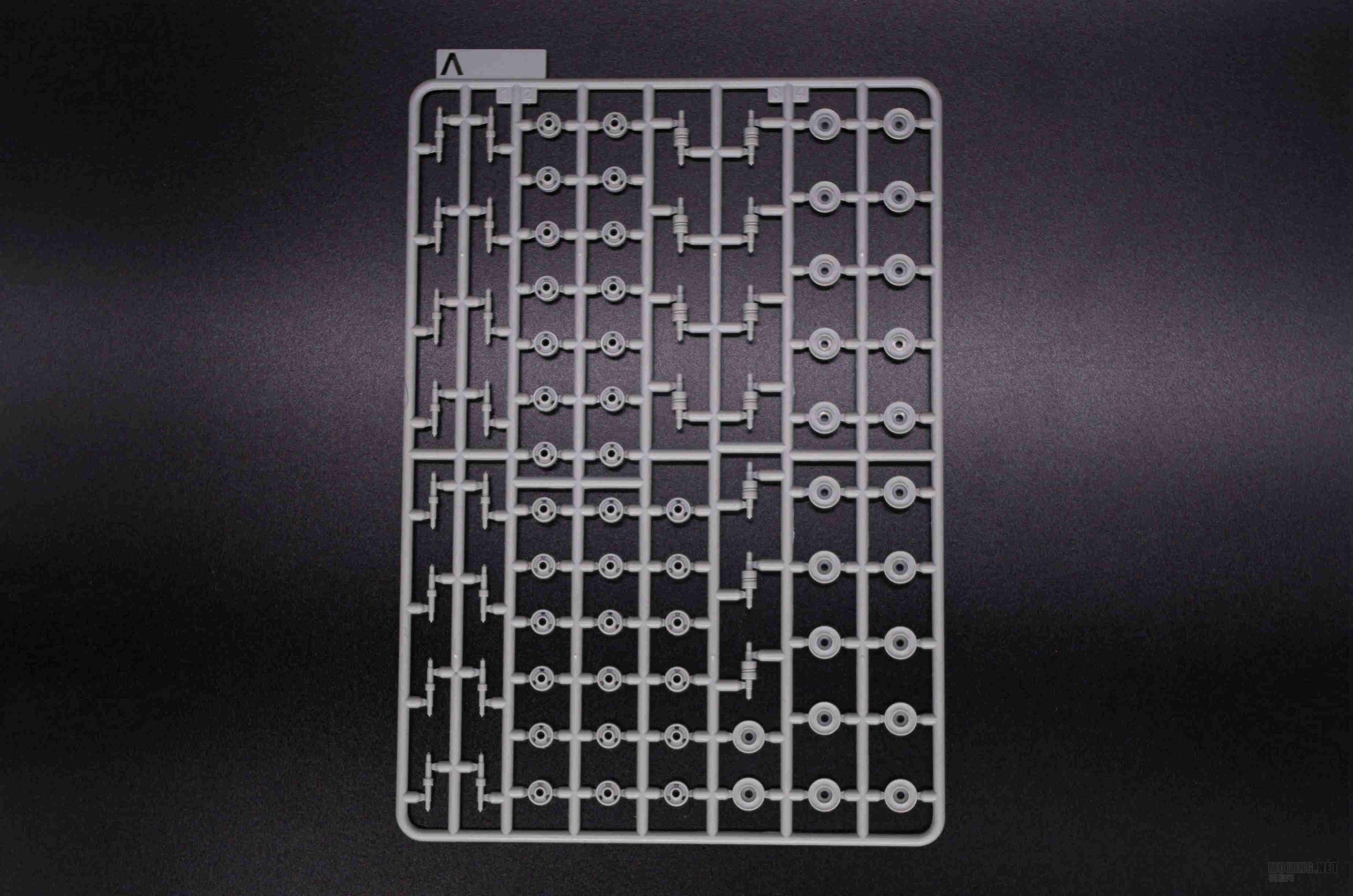

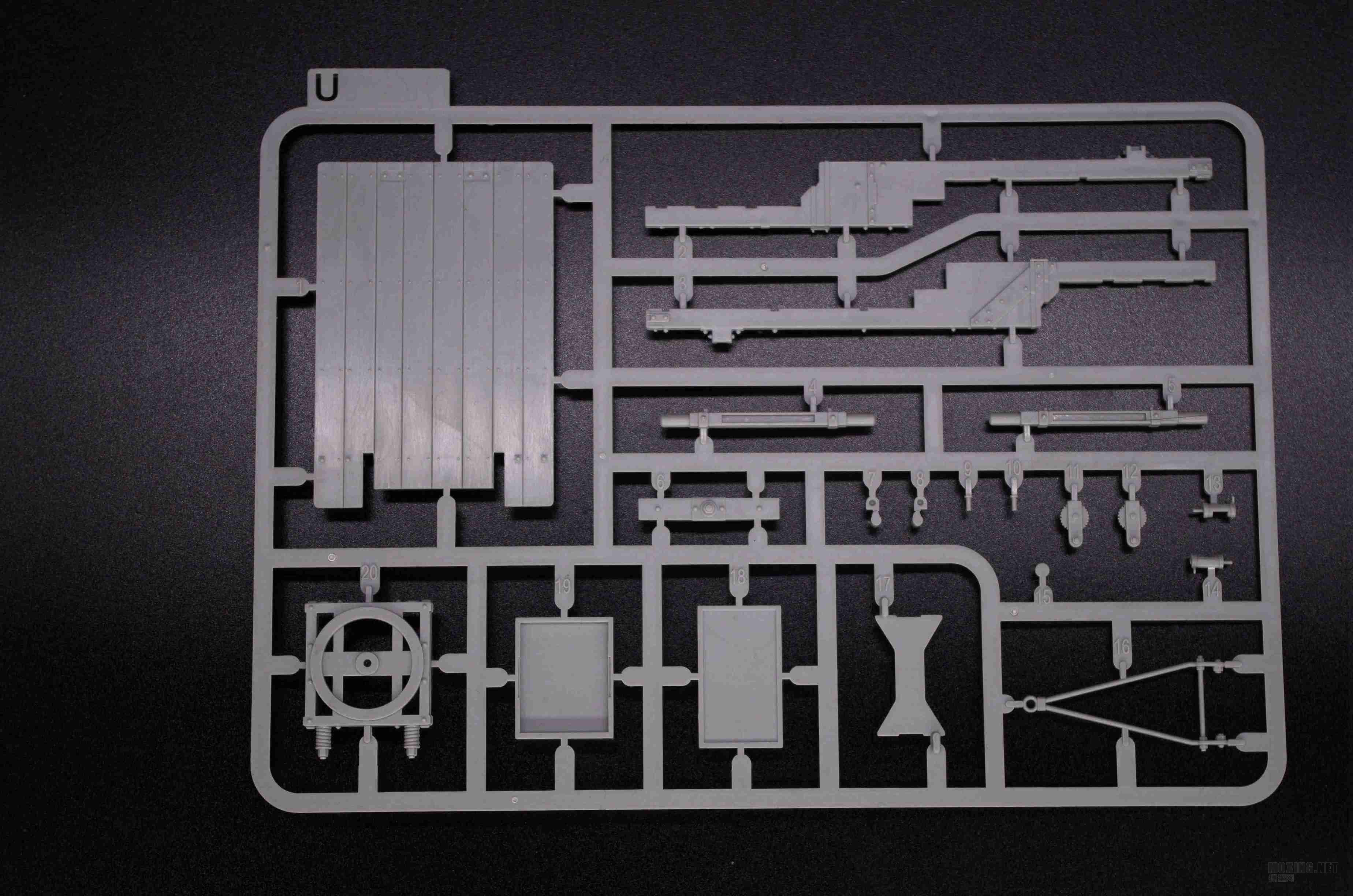

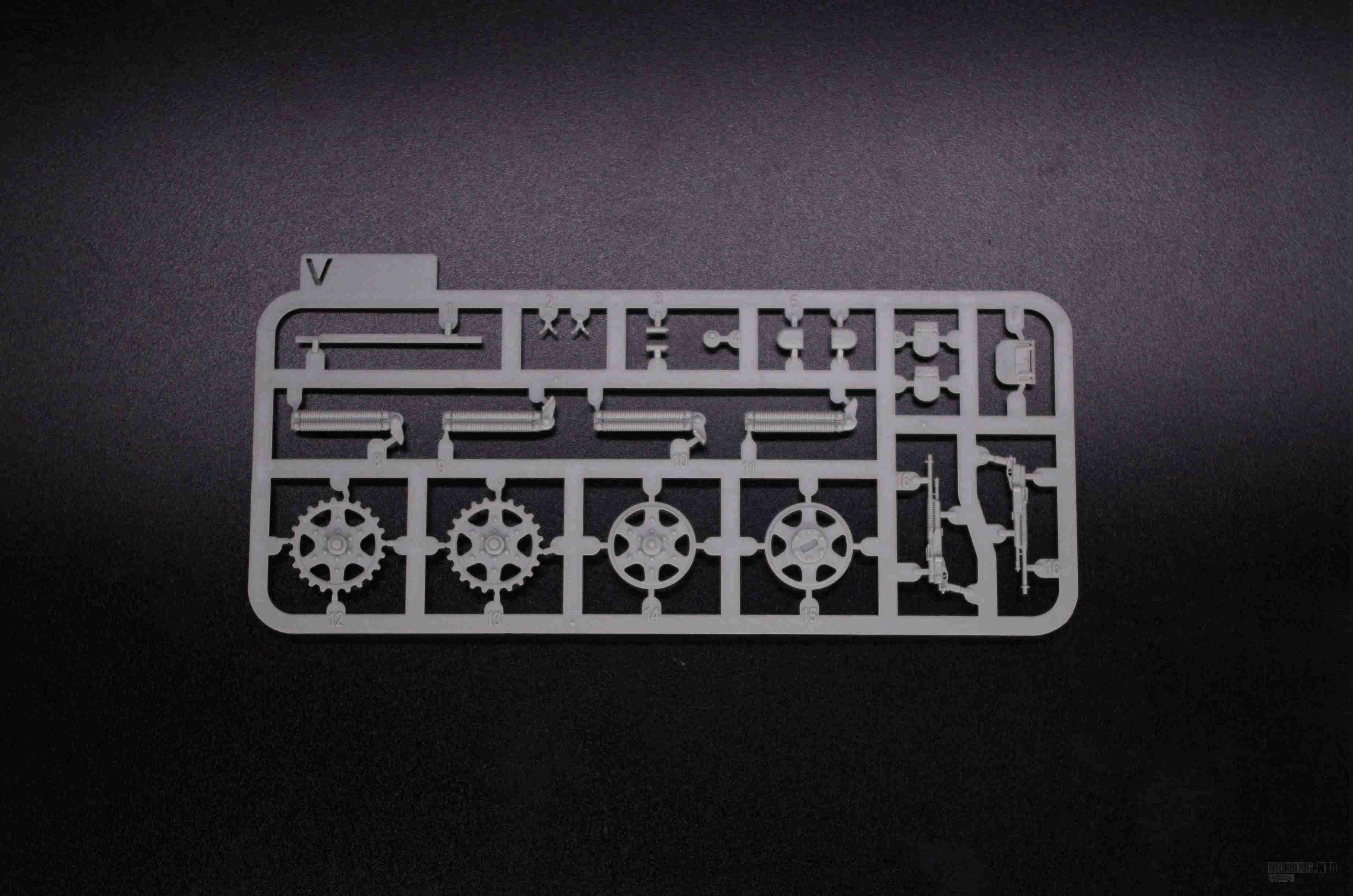

下面是板件图,一共有17块板件,分为A,C,D,N,O,T,P,S,U,V,Y,W。其中A,C,Y,W,V为两块。板件第一印象,细节锐利,尤其是N板件的车体部分,表面的铆钉开的非常好,边角锐利。还有U板件的拖车木板部分,表面的木纹非常好。而且所有板件没有飞边,质量相当棒啊!这款套件还自带了的一小块蚀刻片和两条小牵引链,一块小水贴,八个胶套,一包活动履带...没错,一包履带。

N板件
N板件

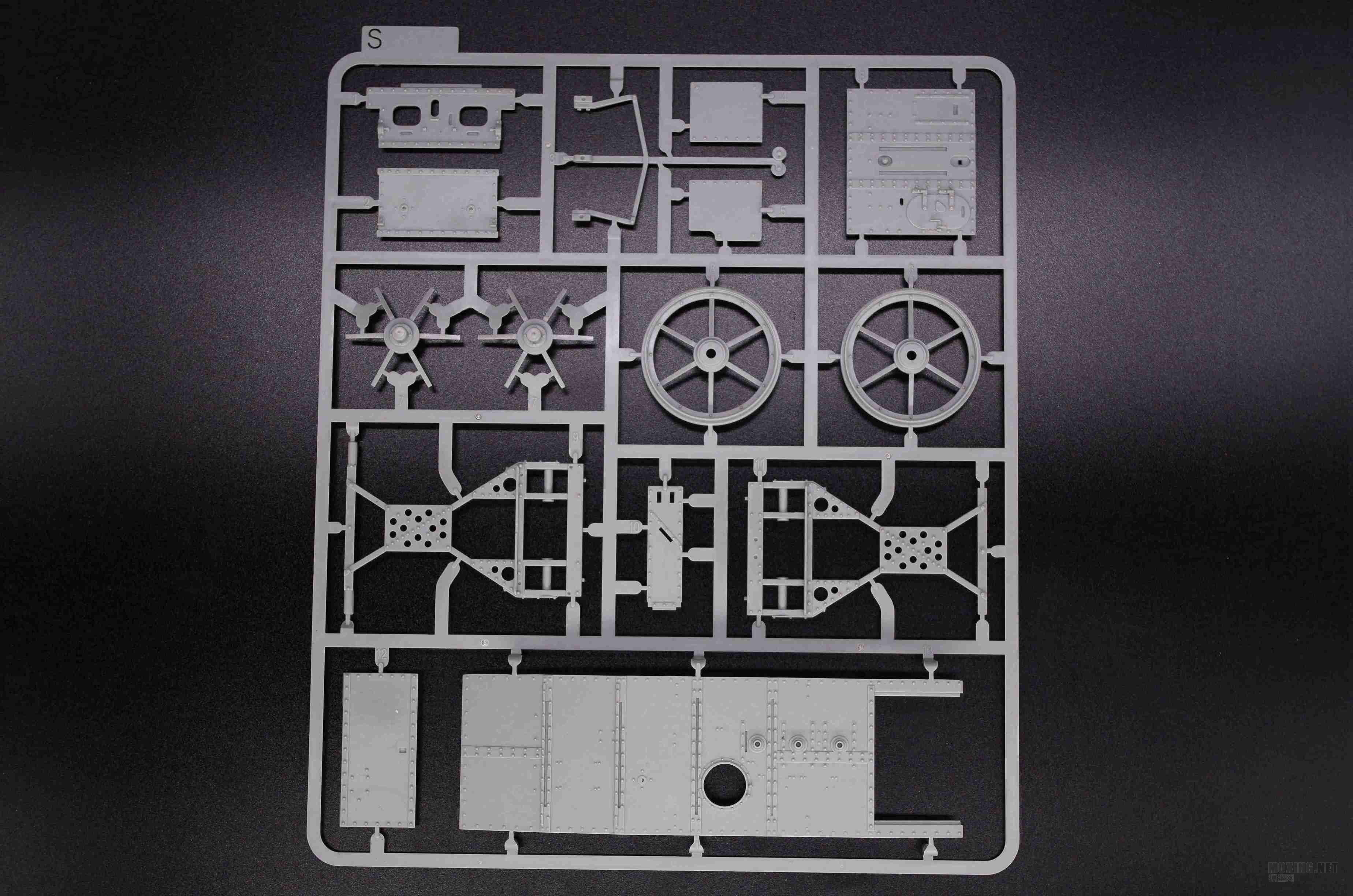

S板件
S板件

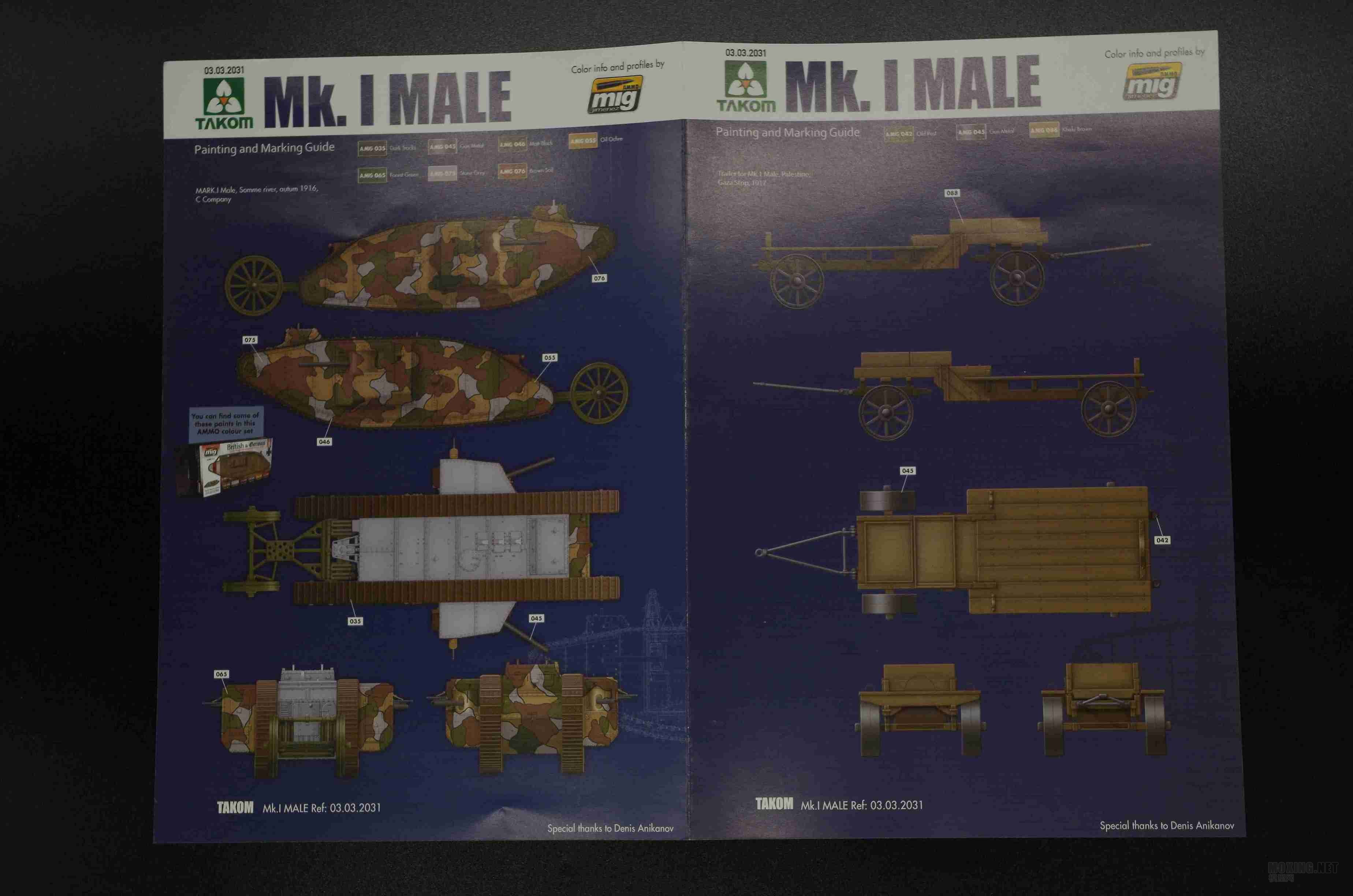

配色表
配色表
配色表
配色表

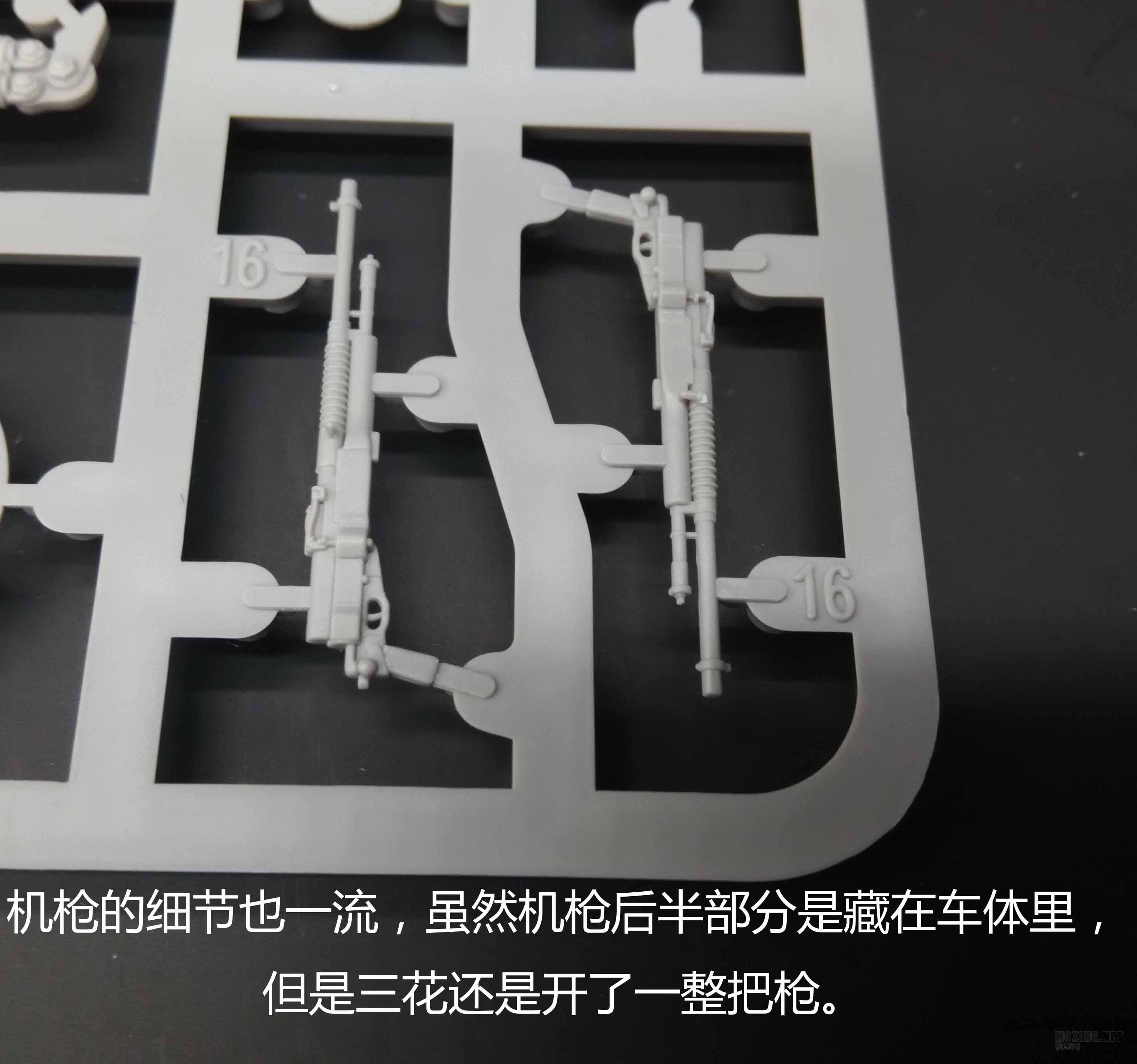

       虽然是第一次接触三花的模型,但是三花的板件却给足了我不烂尾的信心,和meng的MK.Ⅳ对比,三花的这款MK.Ⅰ虽然没有全内构,但是却有炮塔内构,炮栓的细节也不错,还附赠了壕沟翻越装置和炮塔拖车。
传动链的细节和立体感可以说是整个板件中最好的,完美的表现了链条的下垂感还有与齿轮的贴近感,但是貌似却在这款模型中用不到...但三花还是为笔者留下了很好的印象。因为零件少,所以会省下了不少工作时间(笔者偷懒中...),减少了烂尾的可能(笑)。三花的这款MK.Ⅰ套件,板件用料好,飞边少。但板件总体偏厚,有无用的零件,可能是别的产品的通用零件。而且板件的包装袋容易让人想起盗版光盘的包装袋,有待提高。板件虽然少了点,但却不缺乏细节,细节比较锐利,组合度还有待测试。没有车体内构,有炮塔内构,而且还附赠了一款小型木板拖车,比较有趣。传动装置没有太大的亮点,活动拼接履带虽然良心,但是包装确是一个小小的普通自封袋,如果遭遇暴力快递容易损坏。而且履带背后的推出孔较大,材质偏软,组合度待试验,。武器方面,一体式炮管好,制作简单。机枪不肉。说明书方面,没有标出无用板件。笔者马上会开始素组,进行组合度测试,还是蛮期待的呢!

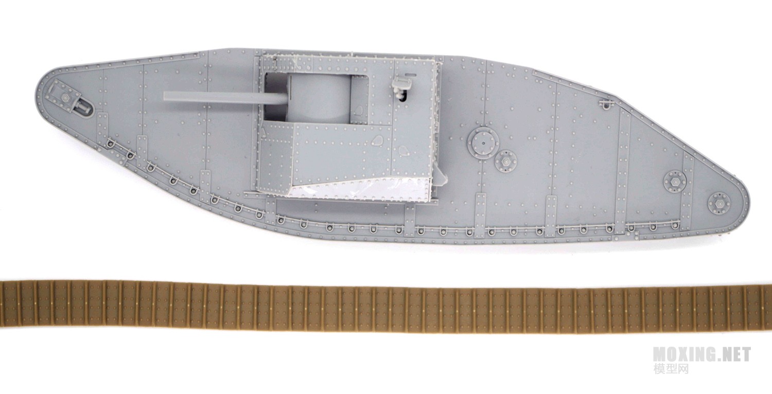

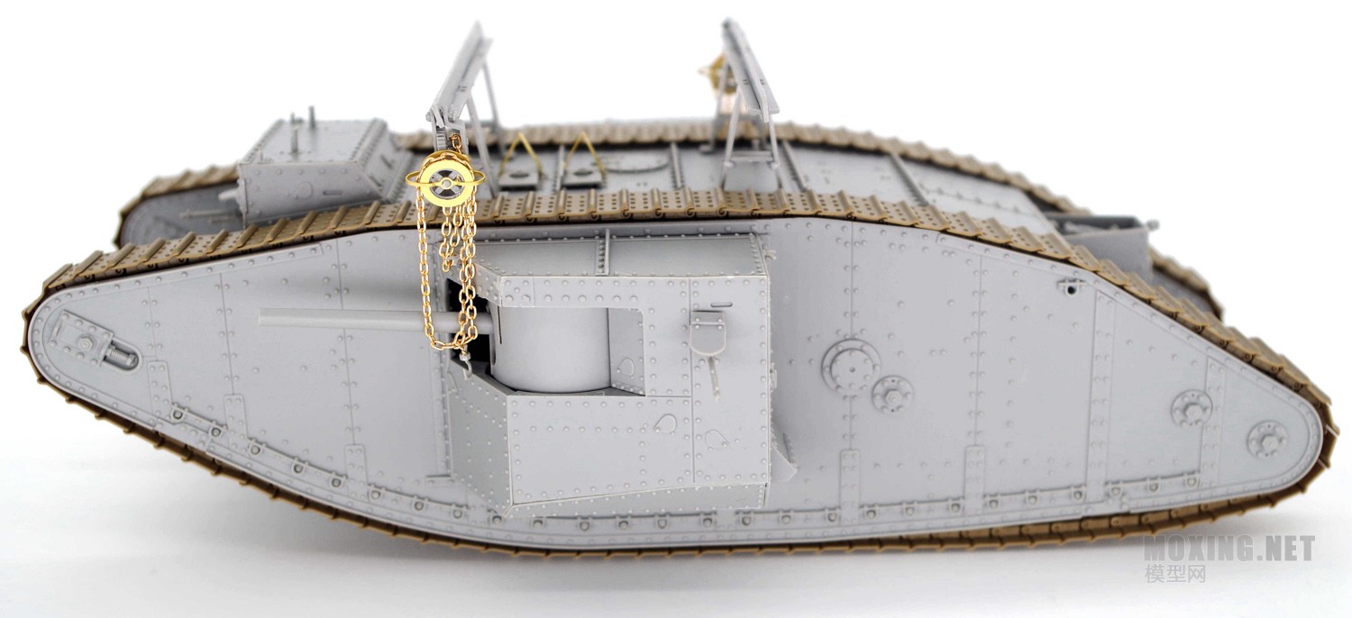

    这次三花MK.Ⅰ的制作还算得上比较流畅,硬伤没有,但是有的小地方却给这款模型减分,比方说炮塔底座的胶套,套上以后会非常紧,转动非常费力,我就没装胶套,直接放在插槽上也很稳。总而言之大体上问题没有,车体组合度一流,除了一些车体上 比较粗大的水口外,其他部分的水口也很容易打磨,三花也给这款模型设计了不少的隐形水口,制作起来非常方便。拼接履带活动性和组合度都超好,制作简单,与传动轮契合度良好,转动流畅,可以推着走。三花为了保证细节,把车顶的吊索弄成了金属链条,增加了不少的可玩性。但是同样是细节,车大灯部分却连透明件都 没给,一体式车灯...壕沟翻越装置与车体组合度良好,附赠的炮塔拖车前轮可左右转弯,组合度也不错,轮子也可以转动。下面上图,仔细的介绍。

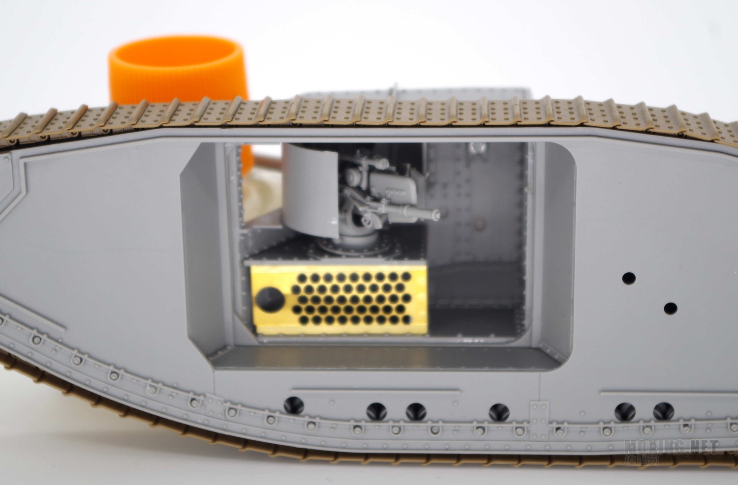

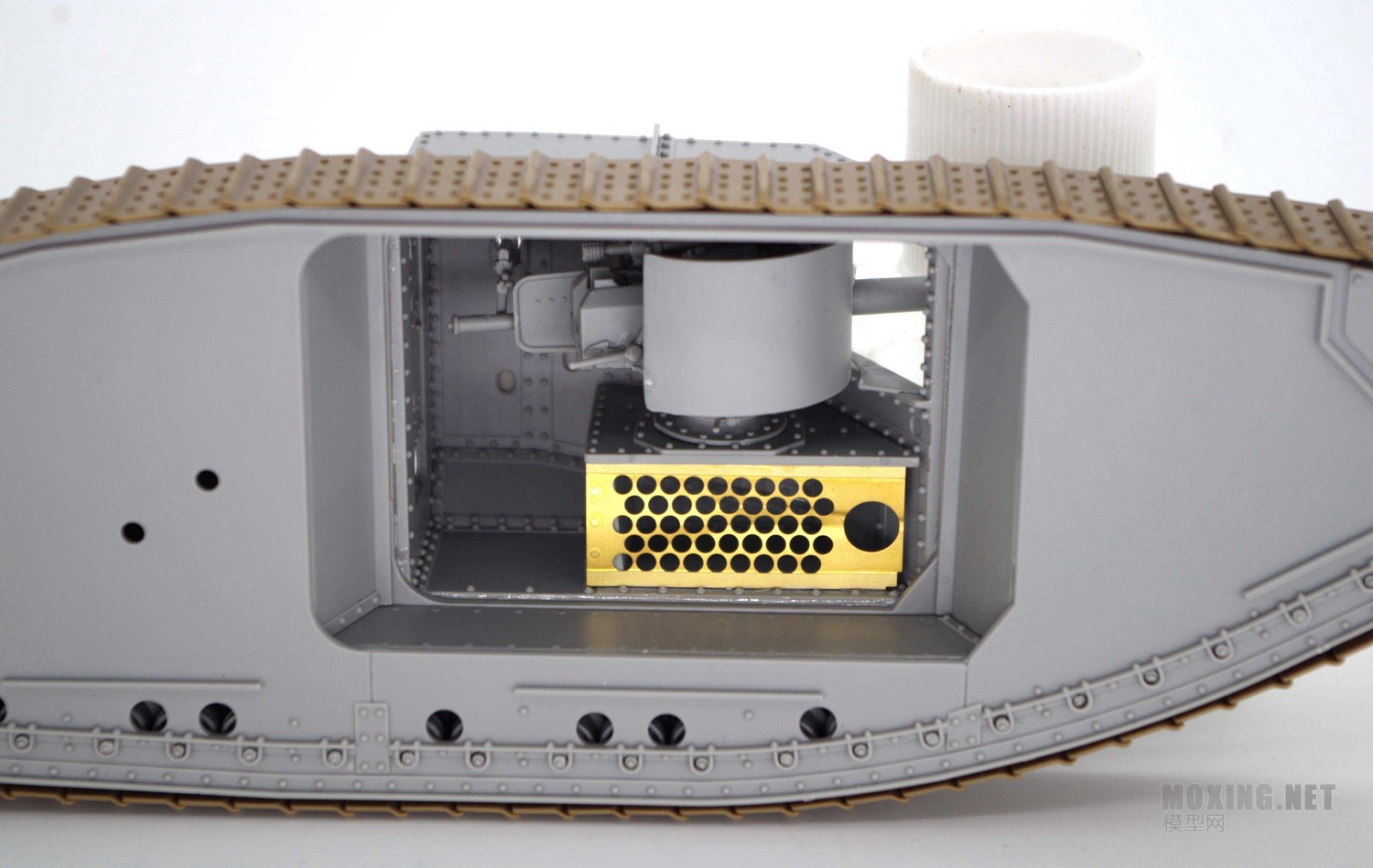

1,车体部分,整体细节比较锐利,铆钉不肉,行走装置组合度很好,路轮的轴承也可以起到固定行走装置的两块装甲板的作用,组合后没有大缝,行走装置与车体之间的组合度也良好,但是车体内的机枪架却比较不好,没有给出太多细节而且固定方式略坑,不能活动,只能用胶黏住。 车体1.jpg 车体2.jpg 车体3.jpg 车体4.jpg 车体5.jpg
车体8.jpg 尾部细节也很多,一体式舱门与翻越器连接装置。
车体9 炮塔舱门.jpg 炮塔舱门部分,一体式把手。
车体11 车头.jpg 车头的可闭合机枪孔盖与机枪,机枪的细节不肉,可以做成机枪孔闭合或打开模式,还有就是略坑的一体式大灯。

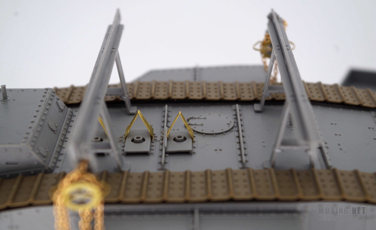

车体6 顶部.jpg 车体10 顶部拖挂支架.jpg 车顶的舱门与吊索支架。
2.车顶部分的链条拖挂部分,三花把这个小东西给做成活动的了,给的是PE和金属小链条,需要自己拼接链条,拼接的时候要注意,剪开链条环的时候不能太大力,都则整个环会崩开,对钳子也是种伤害。

行走部分:这款MK.Ⅰ的行走装置制作非常容易,有两种轮子,每边一共27个小路轮,安装的时候顺序需要参考说明书,不要装错了,否则履带可能会错位。传动轮与导向轮安装不需要胶水,行走装置的两块装甲板会固定住它们。 行走装置1.jpg 行走装置2.jpg 行走装置3.jpg

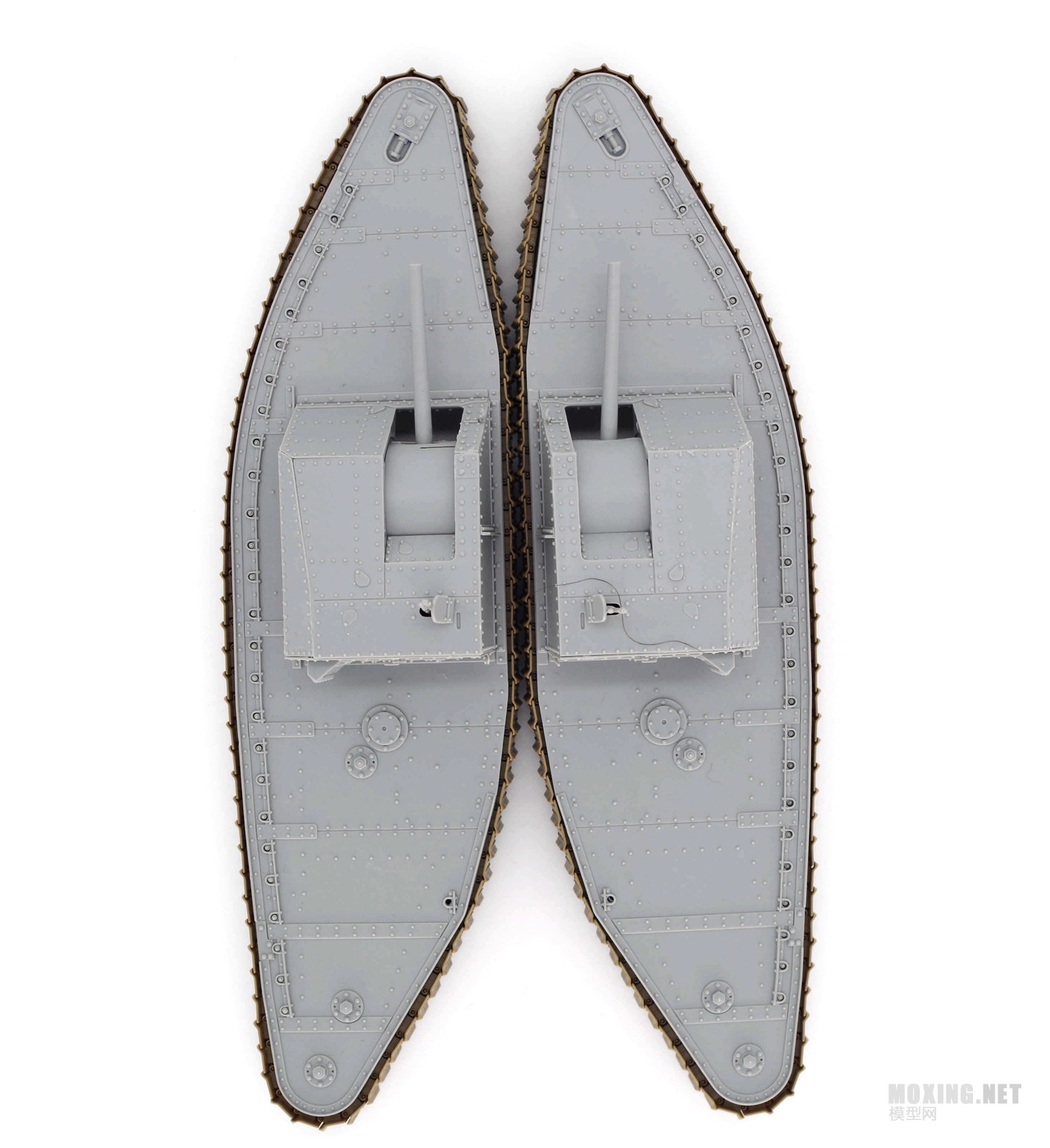

炮塔内部:炮管可上下活动,炮座可旋转。炮管为一体式炮管,但是有合模线,需要打磨,炮栓部分细节很棒,组合度良好,但是炮座部分说明书中说需要套胶套,但是套进去后就会旋转就会非常非常紧,难以转动,笔者就没装胶套,直接把炮座插在底座插槽上,也非常稳,旋转流畅,由于炮身部分细节满满,所以小零件众多, 把玩需谨慎。而且炮盾开的也很光滑,组合没问题。但是位于炮塔后面的机枪架和车体机枪架一样,需要用胶水固定机枪。 炮塔内构1.jpg 炮塔内构2.jpg 炮塔内构3.jpg 炮塔内构4.jpg 炮塔内构5.jpg

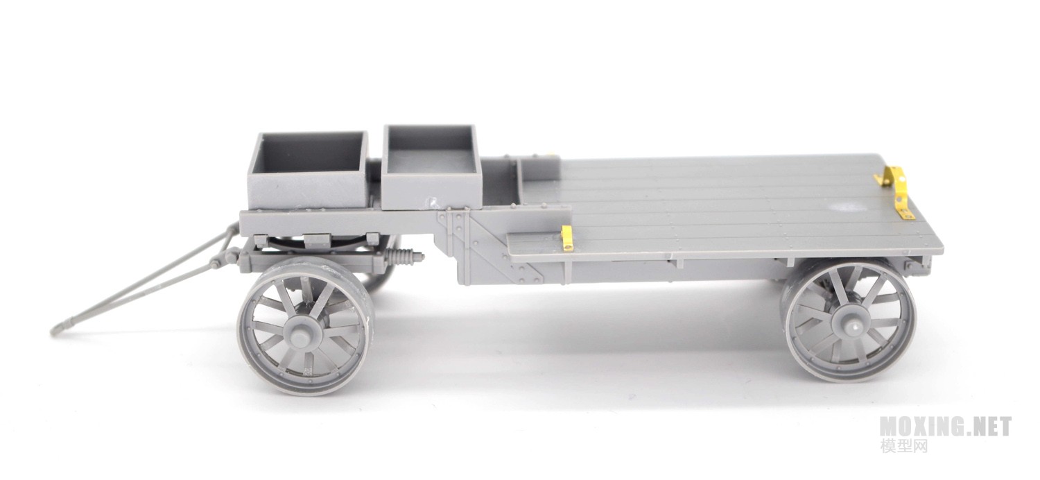

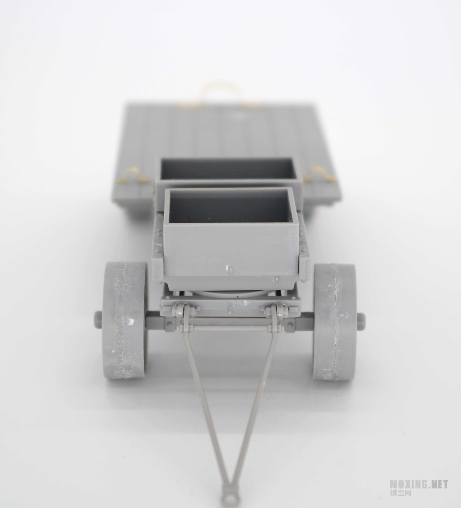

4.炮塔运送拖车:很可爱的小车,而且前轮可以左右转向,四个轮子都可动,但是不能推,因为胶套略紧。(这是通病吗?汗...)请无视大缝。 拖车1.jpg 拖车2.jpg 拖车3.jpg 拖车4.jpg 拖车5.jpg 拖车6.jpg

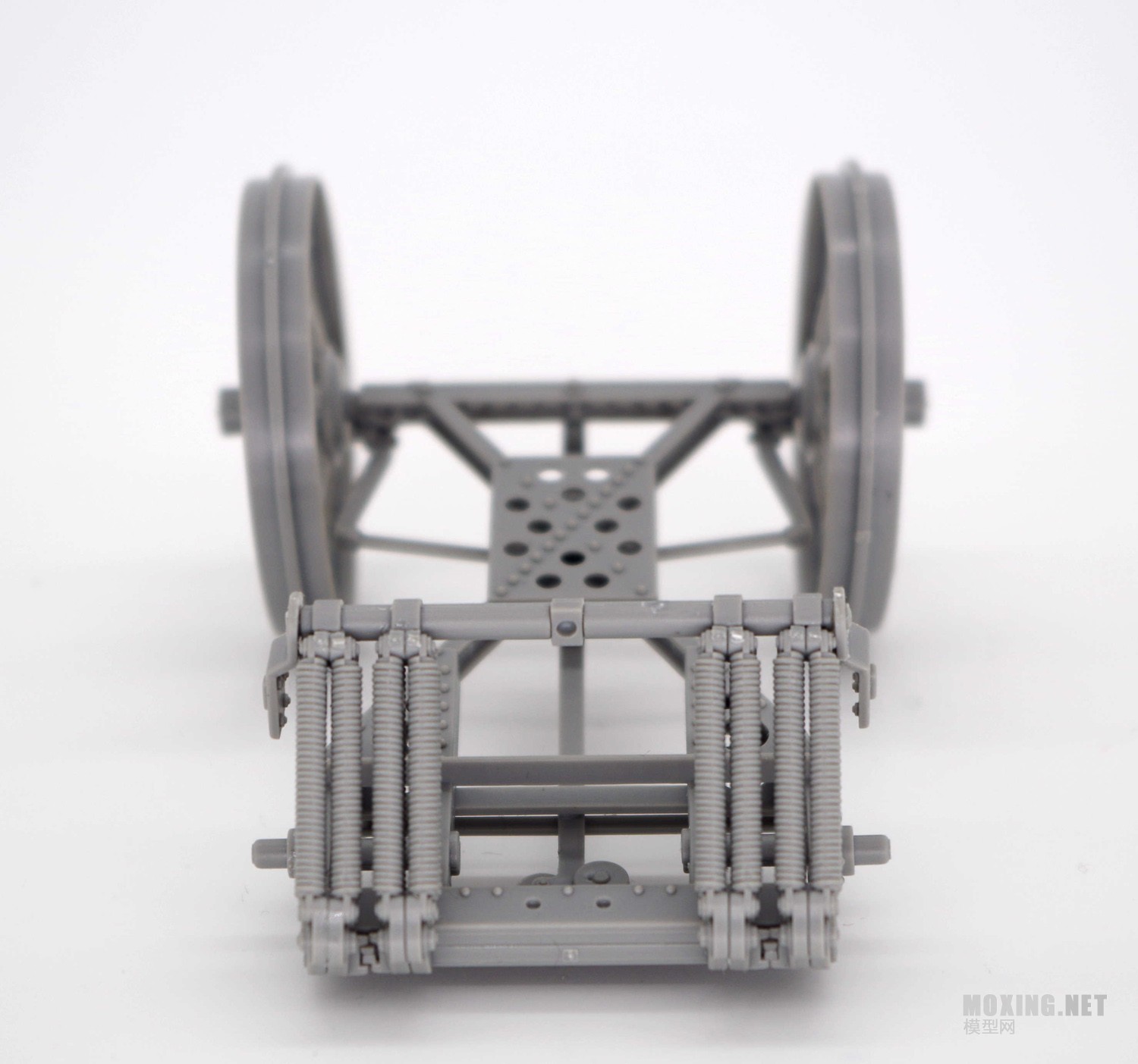

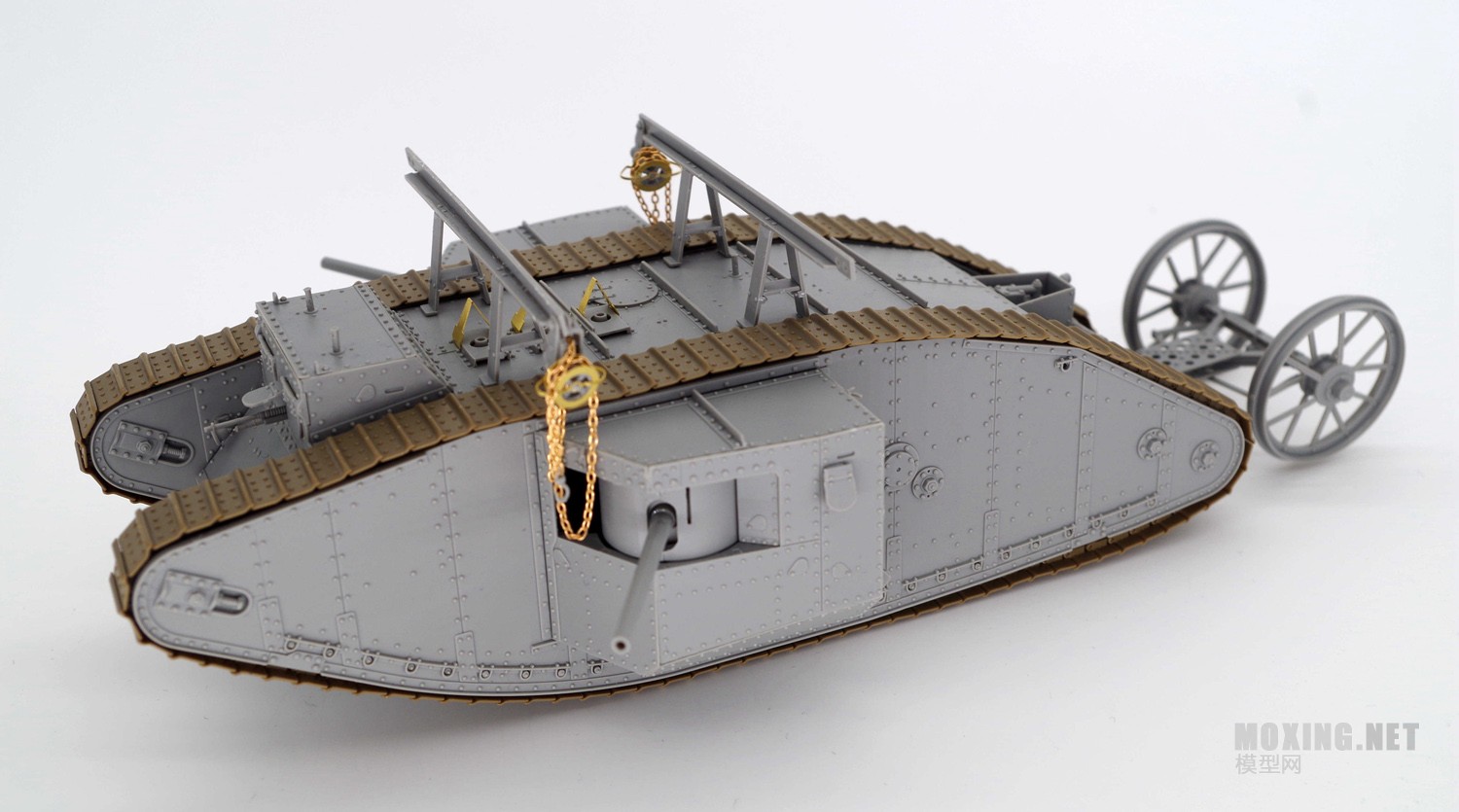

5.壕沟翻越器:弹簧部分的细节很棒,组合度良好,轮子可动。可选择是否安装在车尾部分。 壕沟翻越器1.jpg 壕沟翻越器2.jpg 壕沟翻越器3.jpg 壕沟翻越器4.jpg 壕沟翻越器5.jpg

笔者虽然第一次接触三花的模型,但是三花的这款MK.Ⅰ却并不让笔者失望,这款模型中,许多的零件都是隐藏水口设计,水口处理起来比较简单,零件有比较浅的合模线,需要稍加打磨。而且车体的组合度好,组装起来没有明显的缝隙。行走部分的组装也很顺畅,可活动的悬挂设计为模型增加了把玩性,传动轮和导向轮转动起来非常流畅。拼接履带制作简单,组合度良好,做的过程非常愉悦,履带表面细节也不肉,有很小的水口,需要稍加打磨。车身上的拖挂悬吊装置细节很好,链条为金属零件,可活动。这款还附送了壕沟翻越器和炮塔运送拖车,两个小玩意制作简单,细节不肉,而且轮子都可动,给模型增加了趣味性。总之,通过这次制作经历笔者认为三花具有很强的实力与很大的发展空间,但是,这套套件里车体内部的机枪架与车前灯却让这款模型有失光彩,机枪架需要用胶水粘住机枪,造成了机枪的不可动,还有就是一体开模实心大灯,基本无细节,主炮的炮座部分为可动设计,但是炮座里胶套过紧,加了胶套以后旋转困难。希望下次三花可以改进技术带给咱们更好的产品。最后谢 谢大家对笔者评测的支持!
