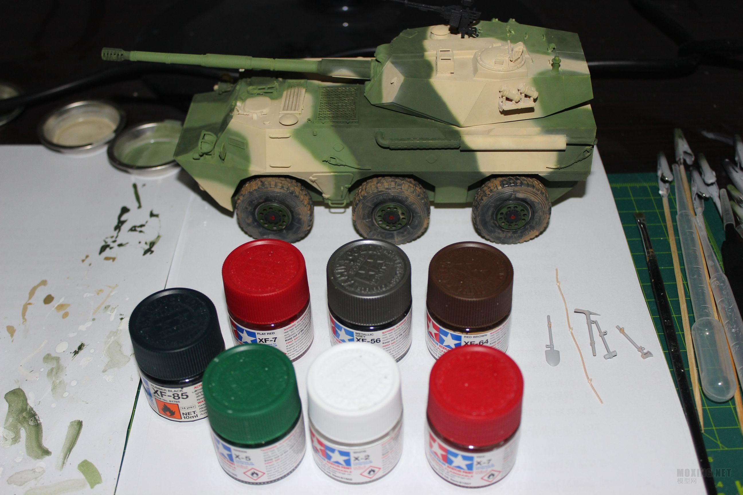

涂装的第四个模型,陆军三色是自己调的,涂装方法请大家多多指正,非常感谢。
步骤1 喷涂罐装水补土,感觉俊士的白色有些滑,不如灰色天宫的。
补土完成。
补土完成。
橡胶黑喷涂轮胎及机枪
橡胶黑喷涂轮胎及机枪
混色模拟泥土效果,不理想
混色模拟泥土效果,不理想
调色全车喷涂土黄。
调色全车喷涂土黄。
调色喷涂浅绿
调色喷涂浅绿
调色喷涂深绿
调色喷涂深绿
用土黄调整细节,遮盖多余绿色。
用土黄调整细节,遮盖多余绿色。
手涂零部件。
手涂零部件。
水贴纸。喷涂消光保护色。
水贴纸。喷涂消光保护色。
完成。
完成。

前几步还是没啥问题的。。后头怎么一点旧化没有就涂了个轮子就完事了呢……建议参考此文http://www.moxing.net/2010/0714/1518.html http://www.moxing.net/2014/0628/4533.html 进行一下旧化的步骤

刚开始学习涂装,还没尝试整车旧化。下一辆做83榴弹炮,争取进行旧化练习。

试试用遮盖纸吧

涂装漆面没有一点光泽,实车都是有点光泽的,如果没掌握好旧化技巧就整体都不要旧化,不然整个模型看起来不协调。
