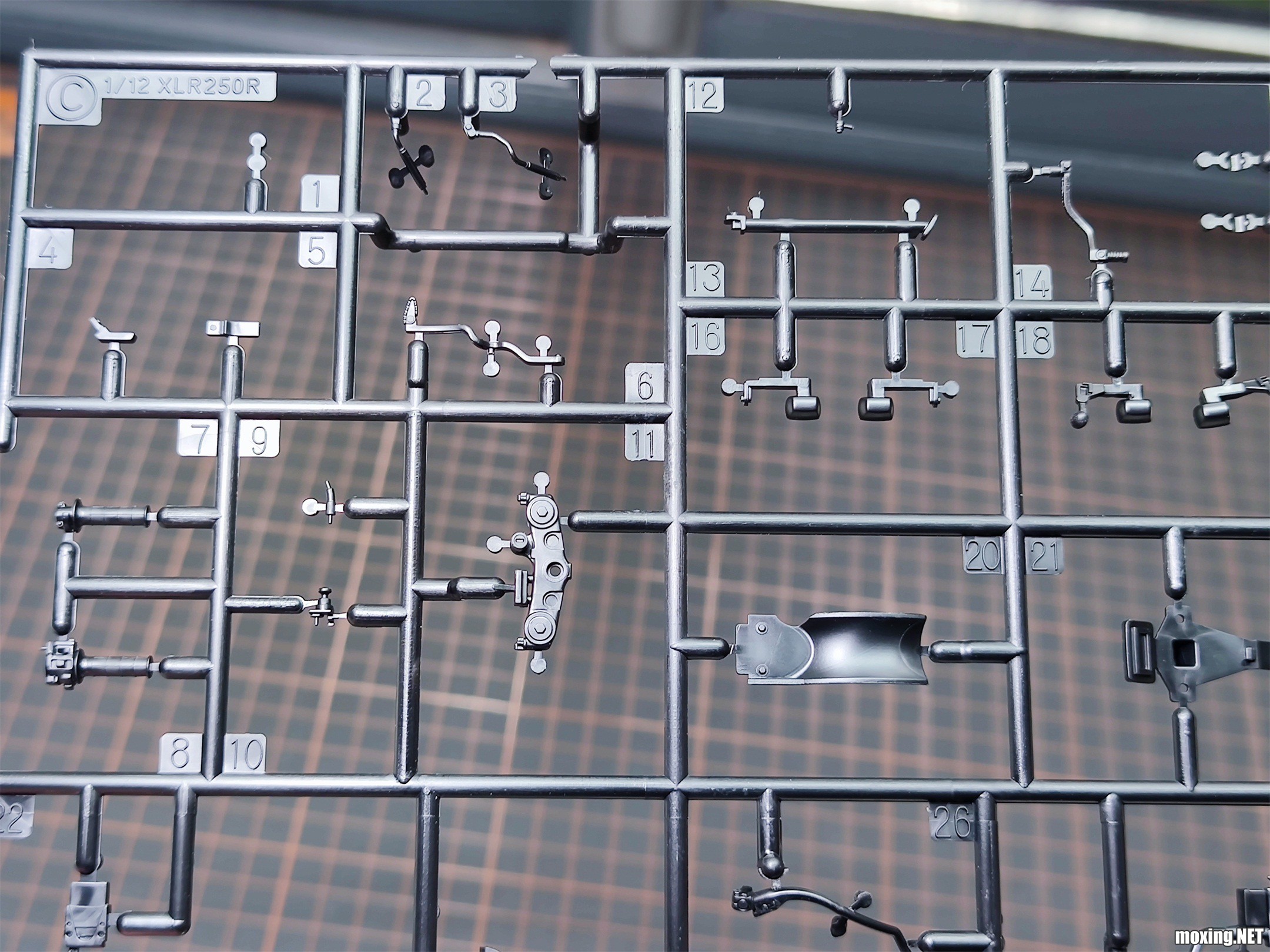

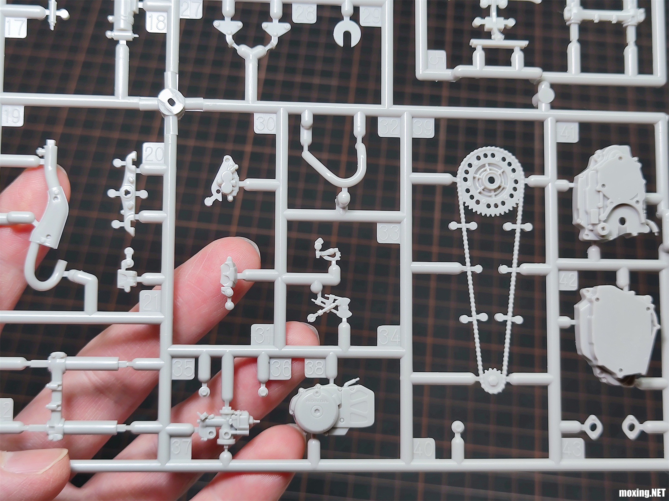

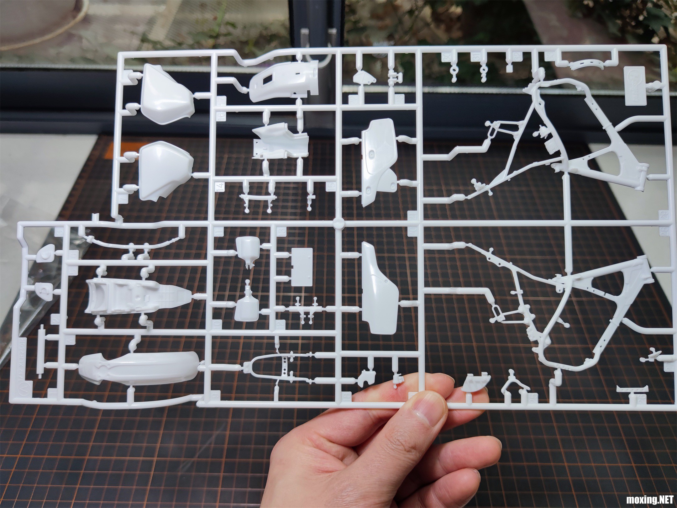

板件部分:A板件:细节和分件感觉更细碎了。制作时要注意别丢件。
C、E板件:
细得有点过分了,长谷川还是这种把玩家当大师对待的硬核开发理念。

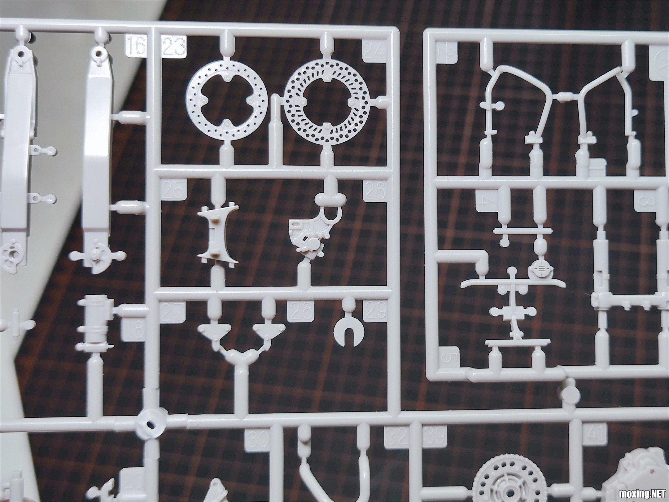

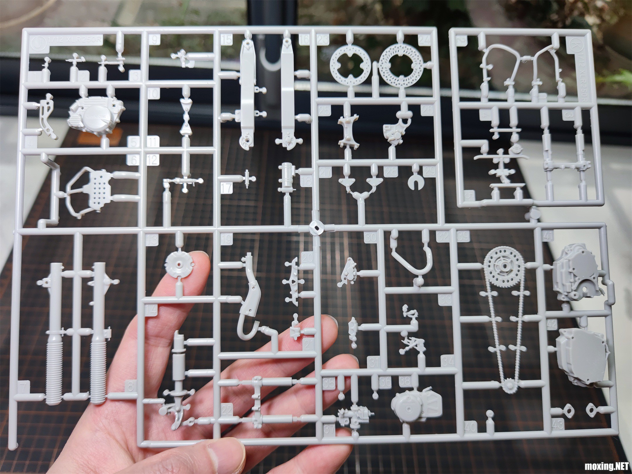

J、K板件:
刹车盘开了孔,而且还有细小的异形孔。

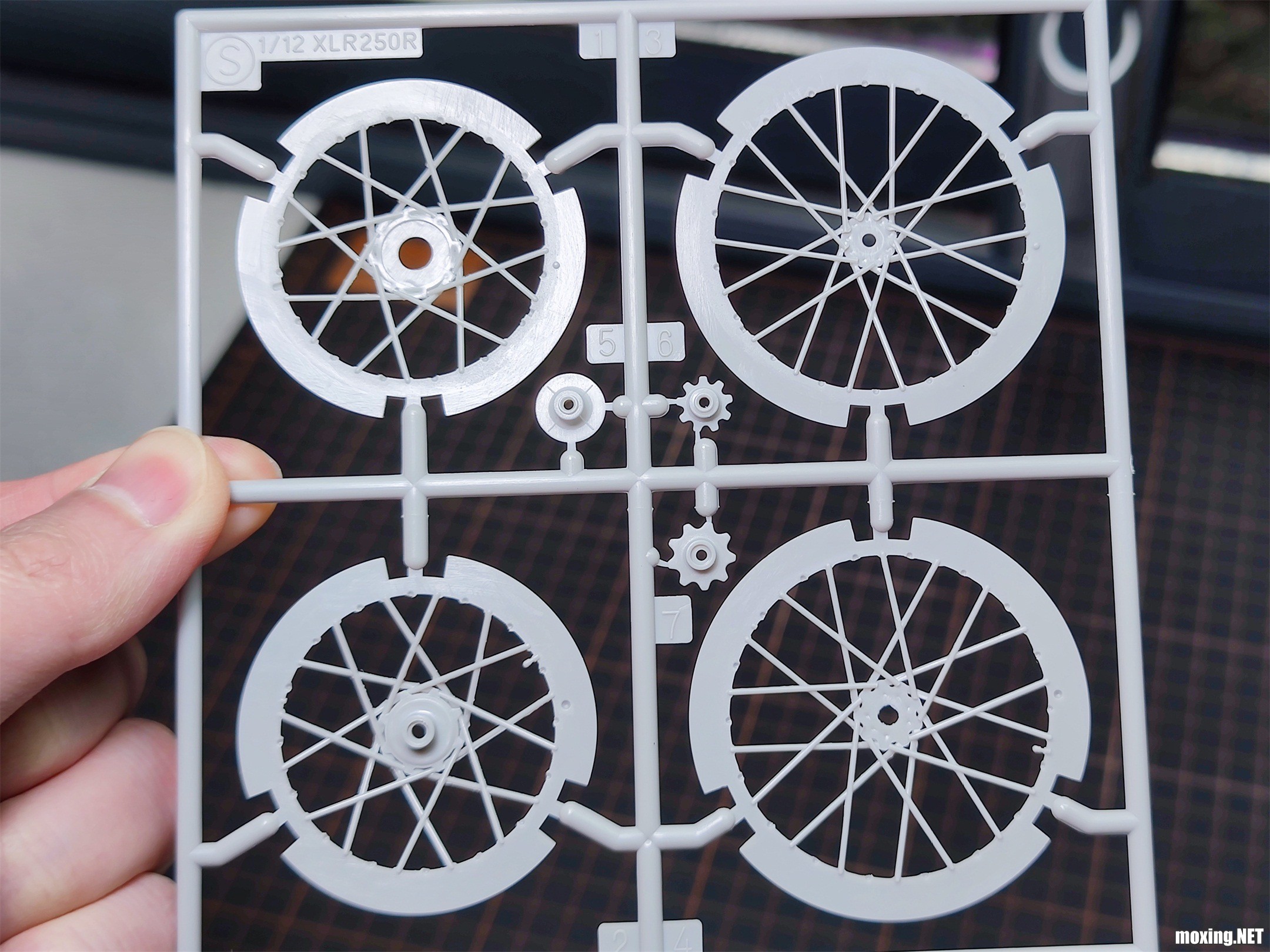

S板件:轮毂的开模方式非常方便玩家自己穿辐条。我还是有点怕,虽然一直想尝试自己改辐条,但一直不敢迈出这一步。 IMG_20250227_123720.jpg

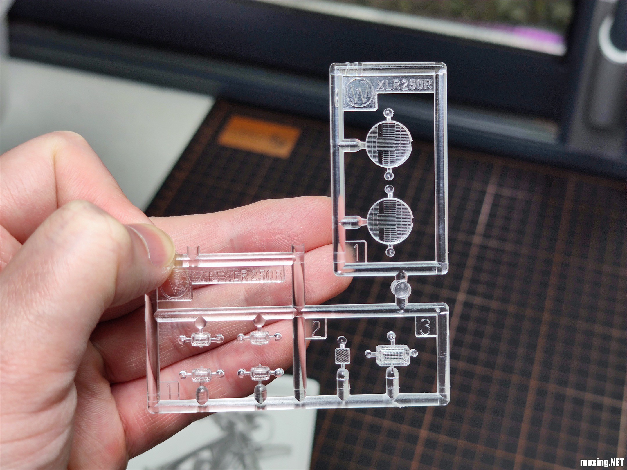

透明件:

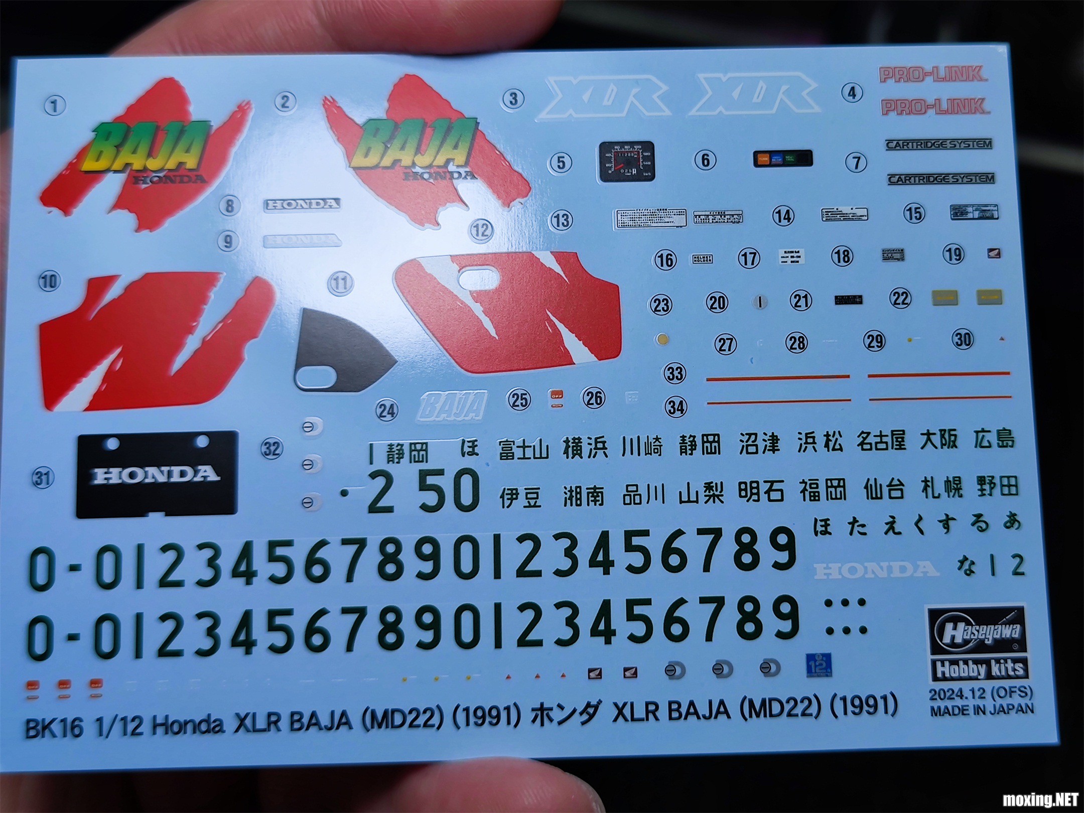

水贴:总的来说水贴其实很少,大部分是尾牌的各种地名号码组合。

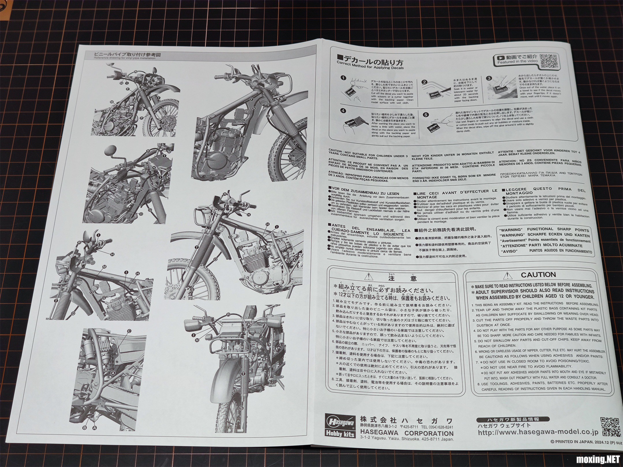

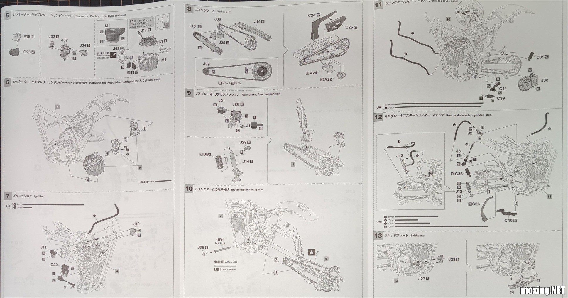

长谷川的涂装指示在适宜的情况下,大部分跟模型是1:1大小的。比如这张侧面图总长180mm,就跟模型完成后的大小是一样的。这种隐藏设计能够更加清晰的告诉玩家水贴及分色的正确位置。也能第一时间对模型完成后的大小尺寸有个直观的感受。

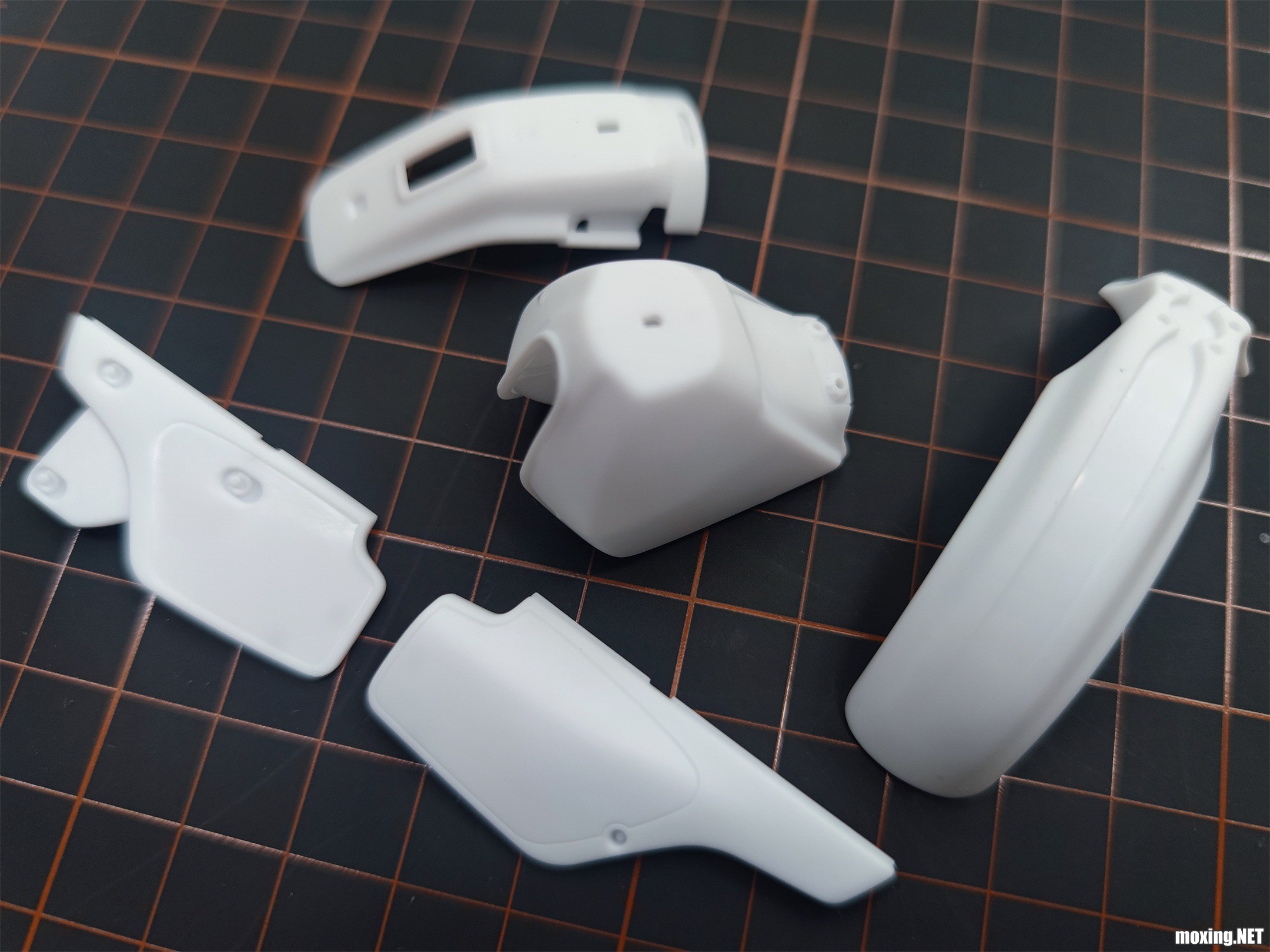

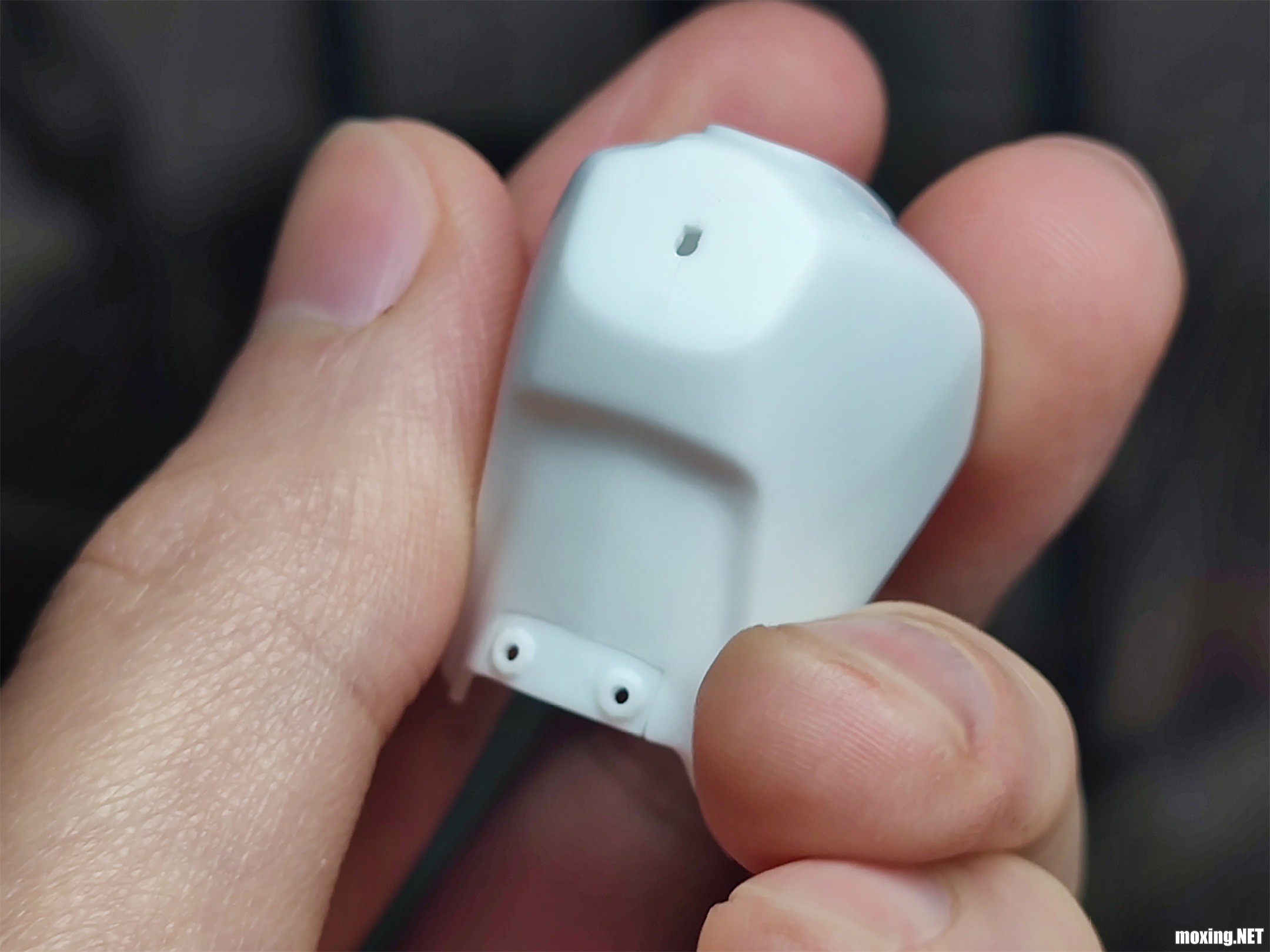

车壳部分只有油箱需要做无缝处理。

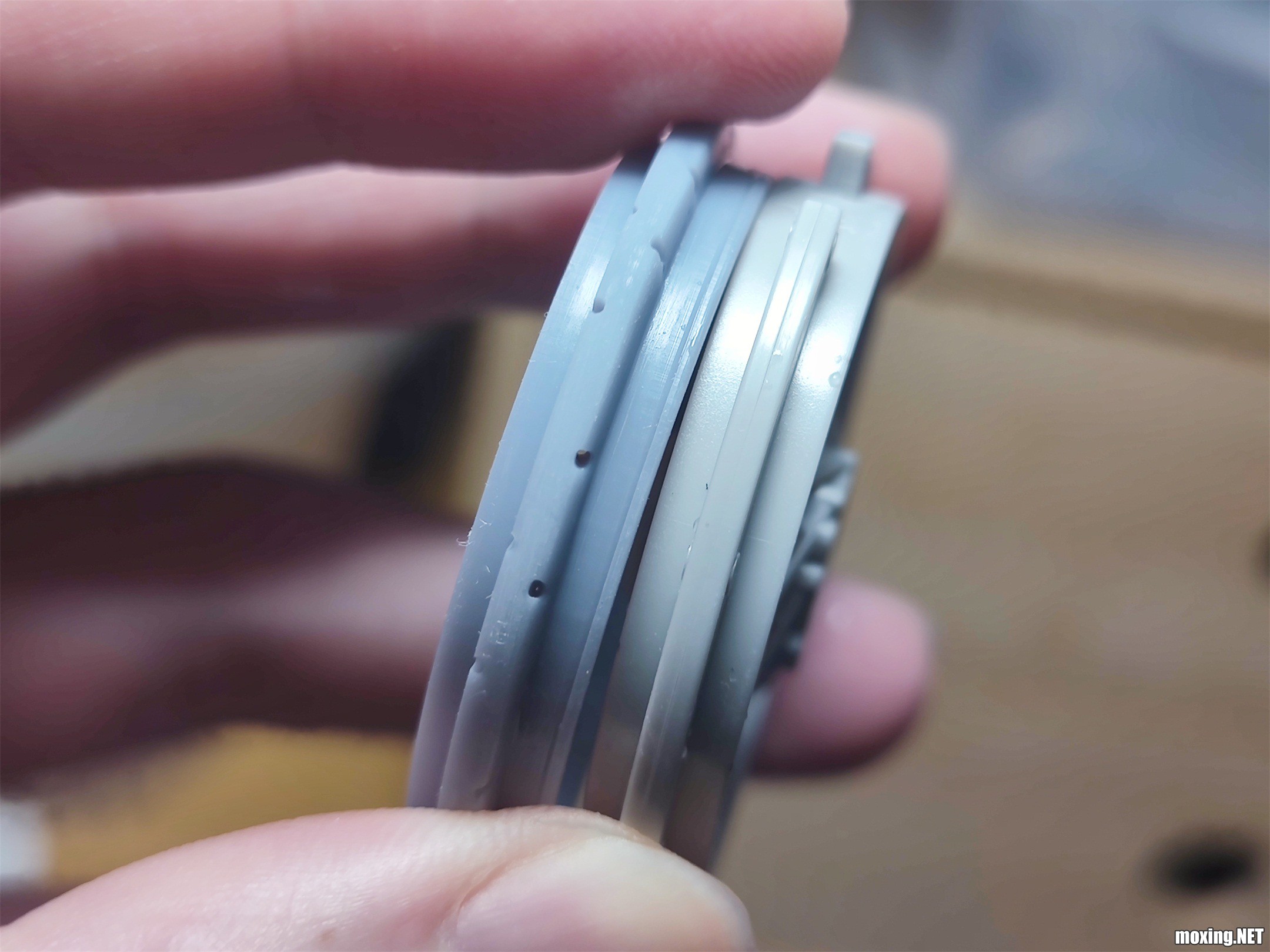

经过几次补土→打磨,再补土→打磨的操作之后,无缝目前算是OK了,但仍无法保证后期不会出现轻微凹陷。

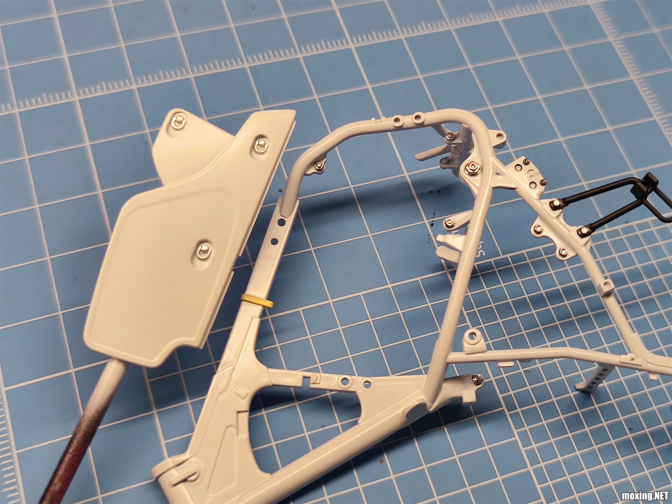

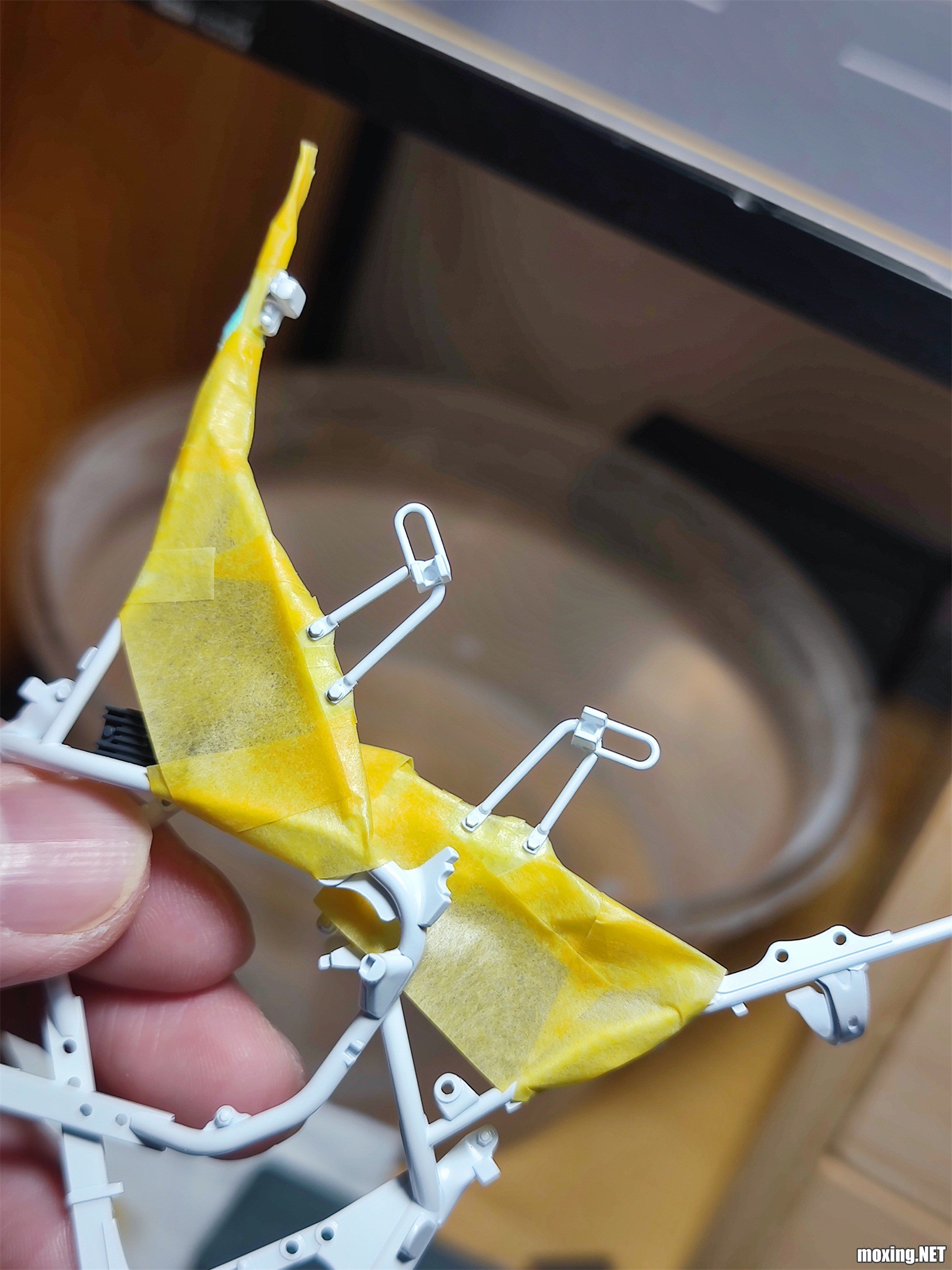

车架部分的遮盖分色:

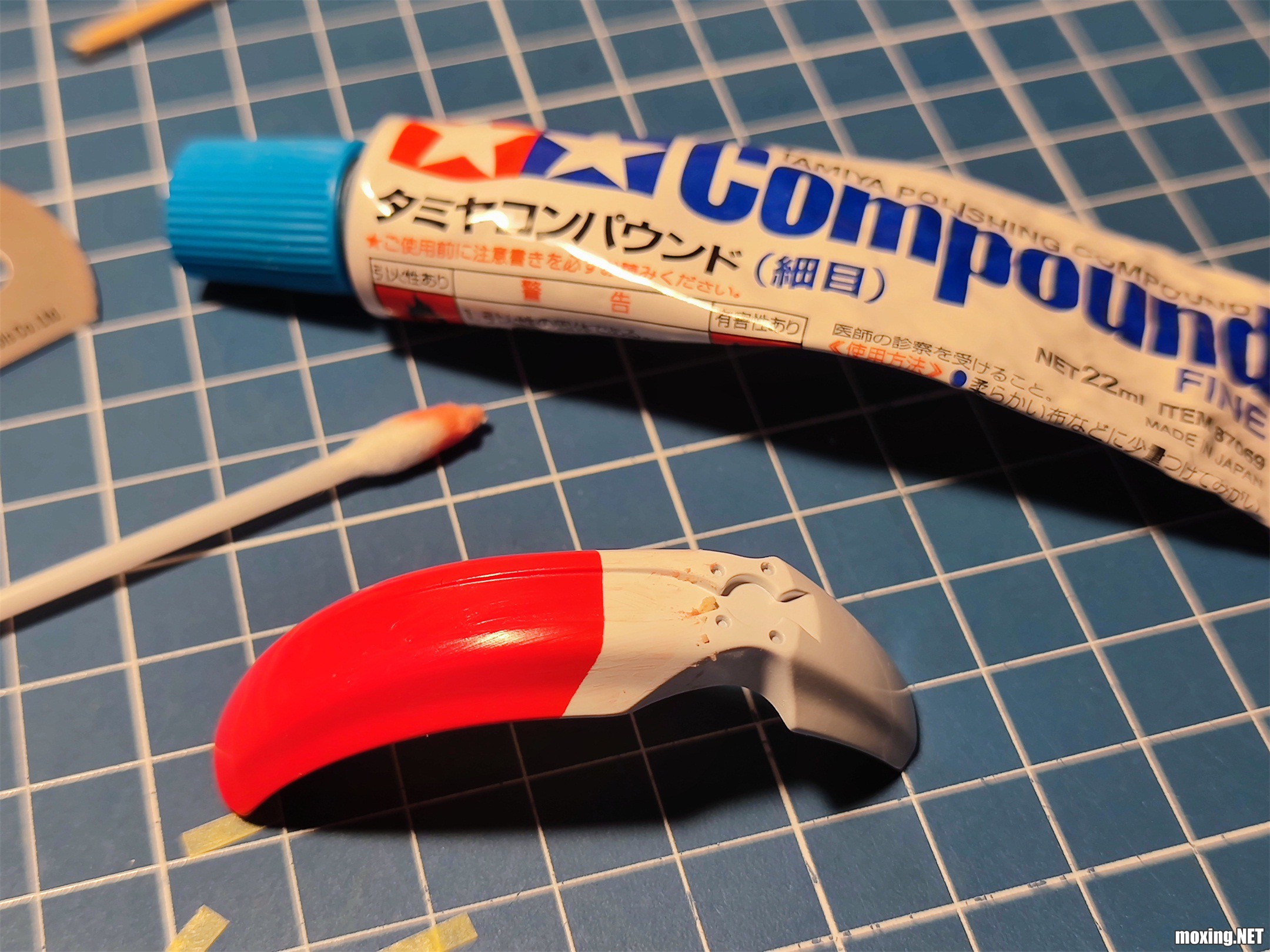

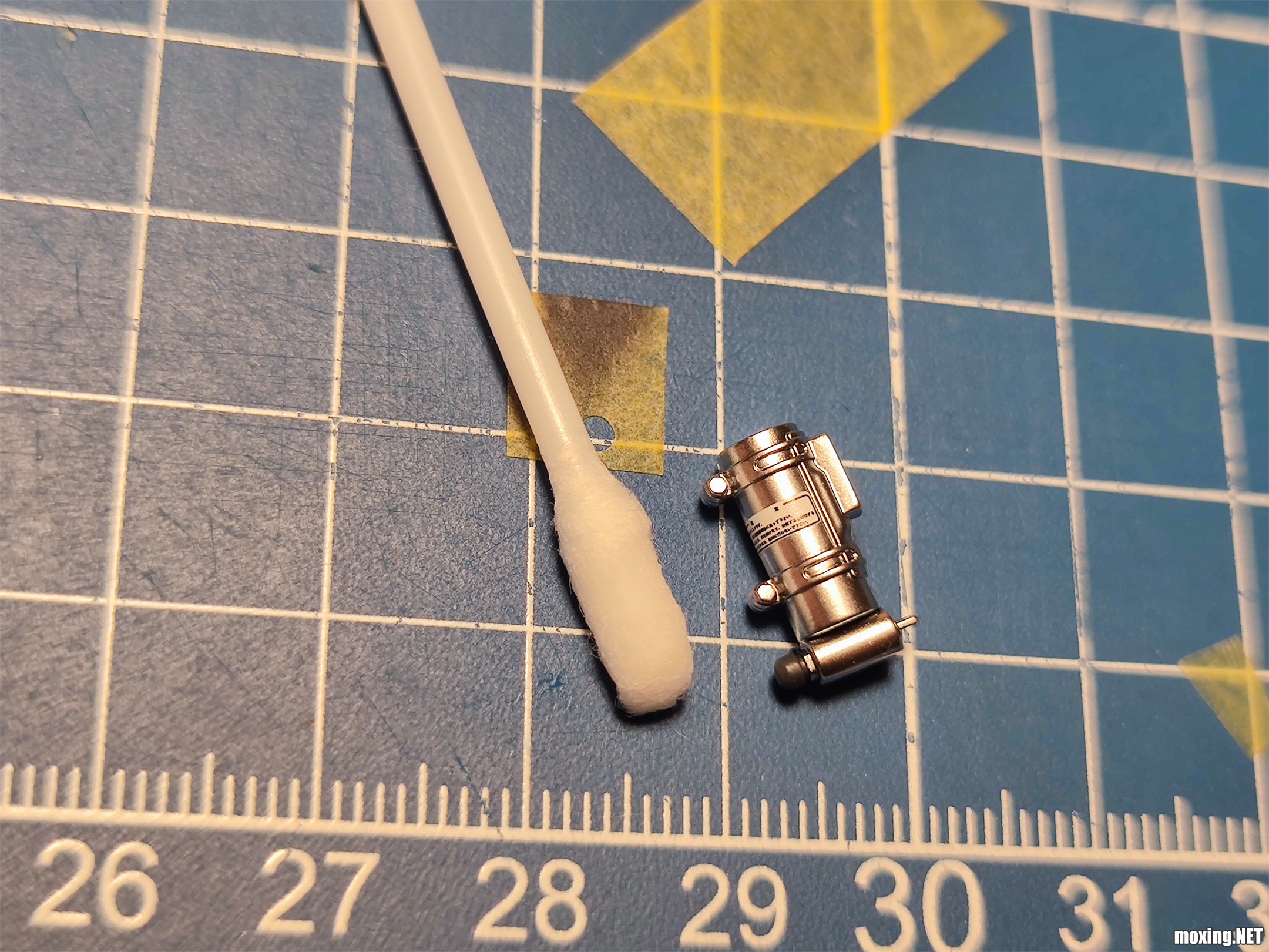

前挡泥板的分色:用棉签沾研磨膏轻轻打磨,减轻分色处的段差。

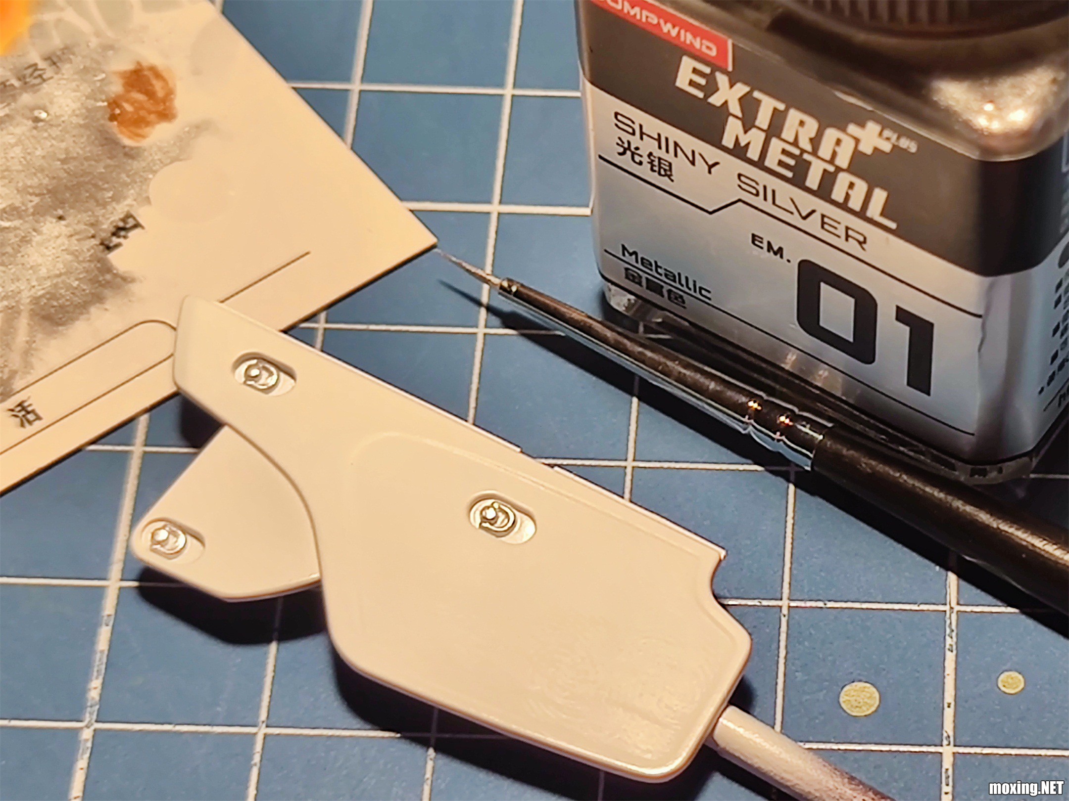

对比一下,左边金属细节手涂,右边金属细节是遮盖喷涂。

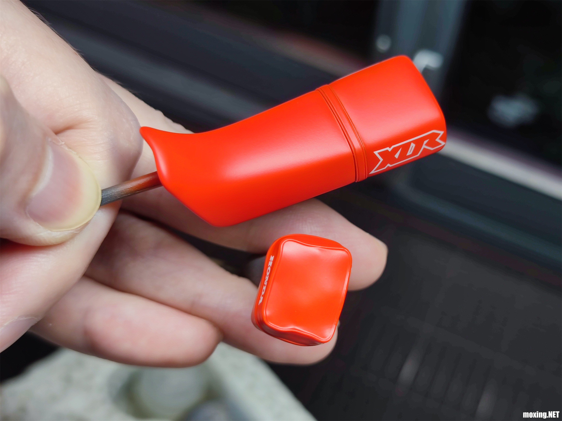

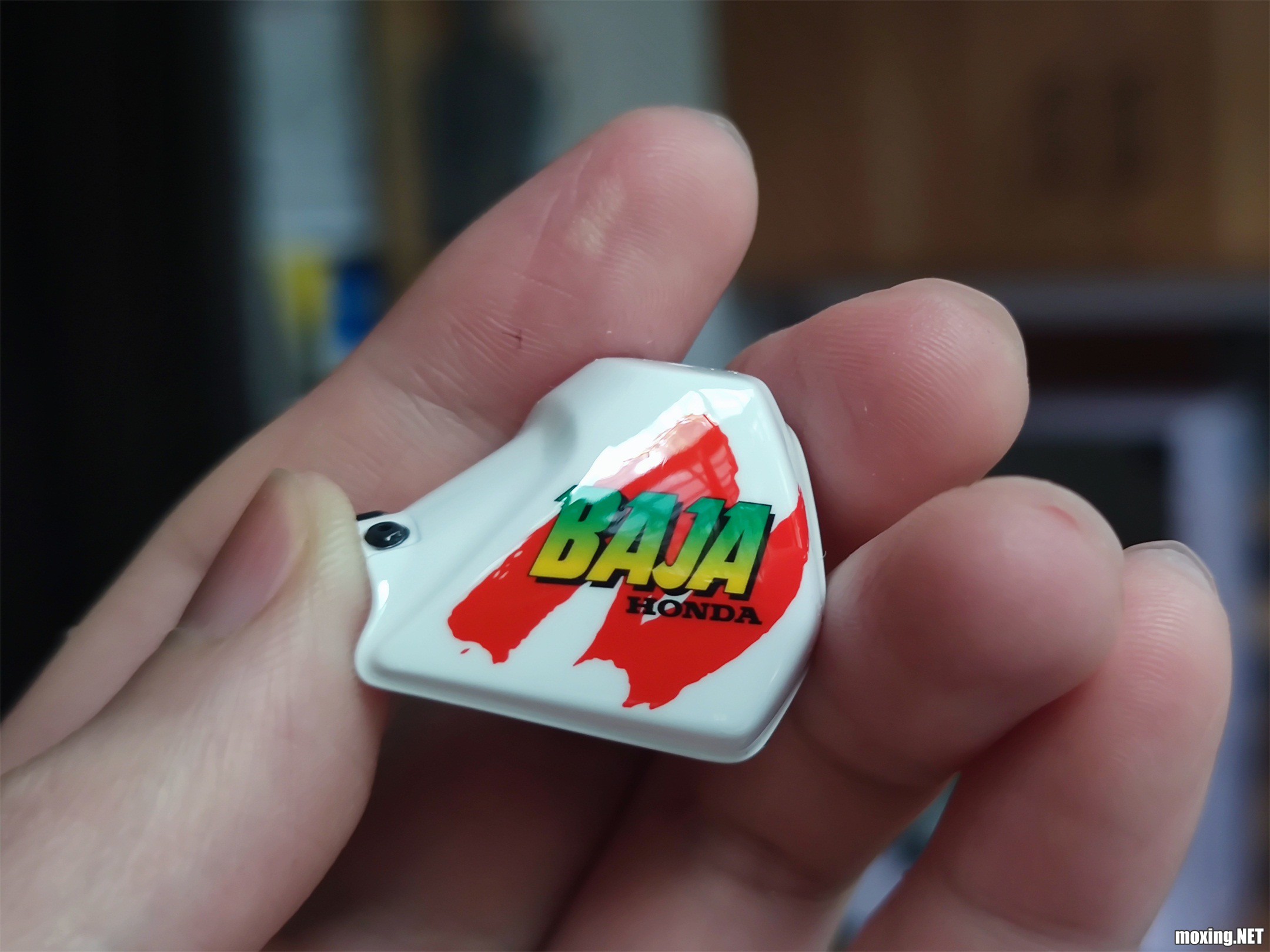

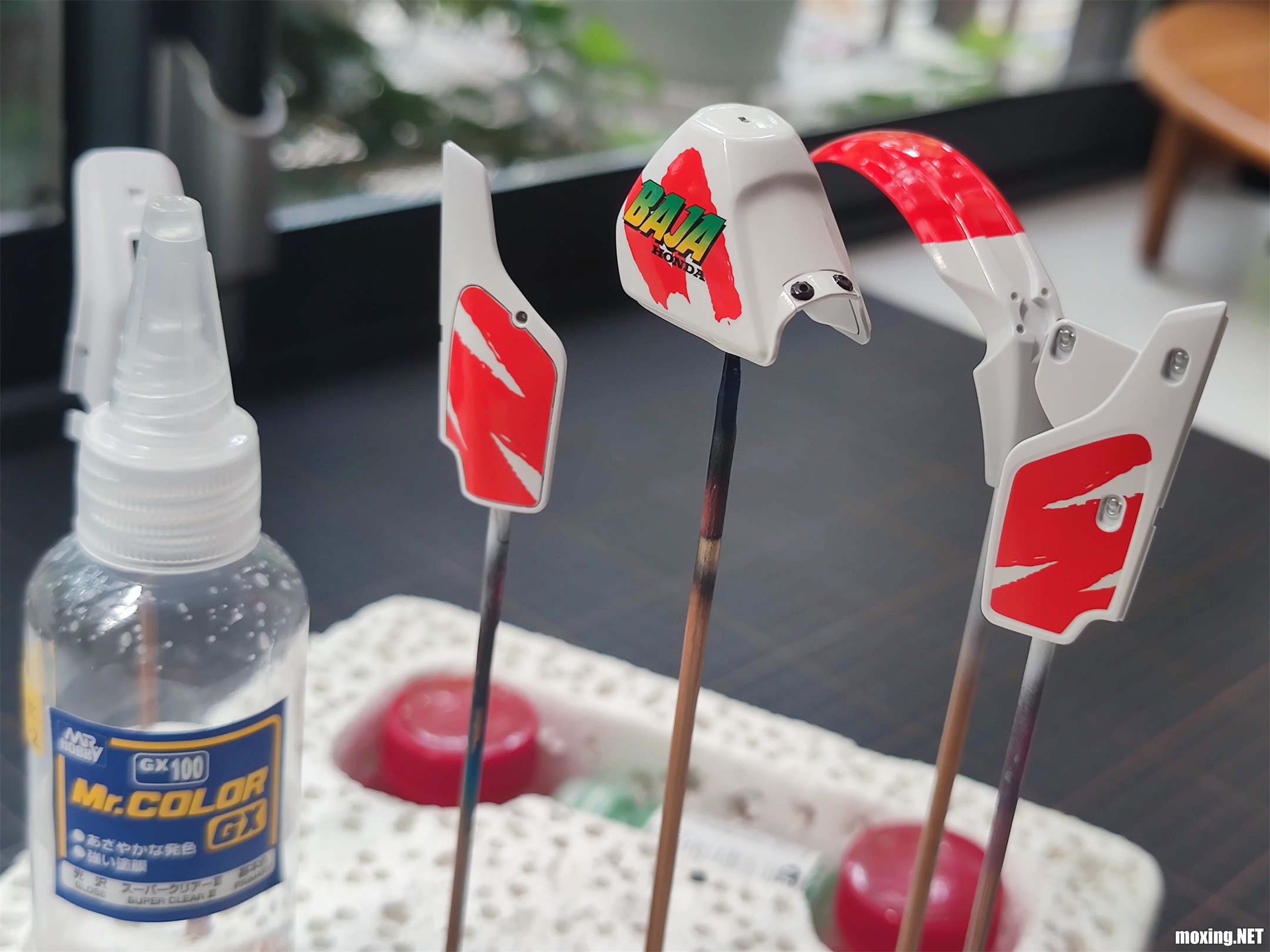

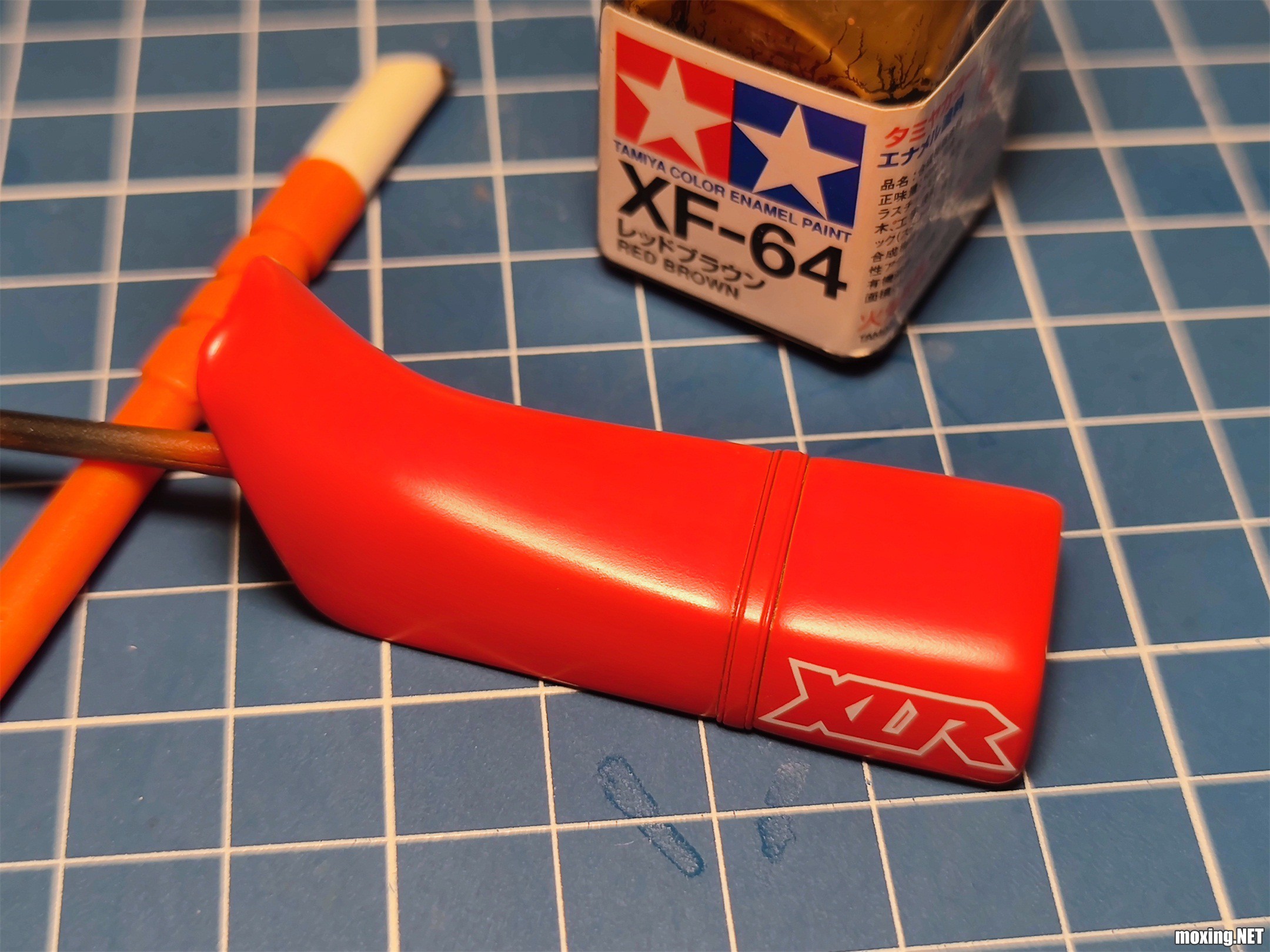

车壳部分的水贴数量不多,但需要对比说明书精准把控水贴位置。

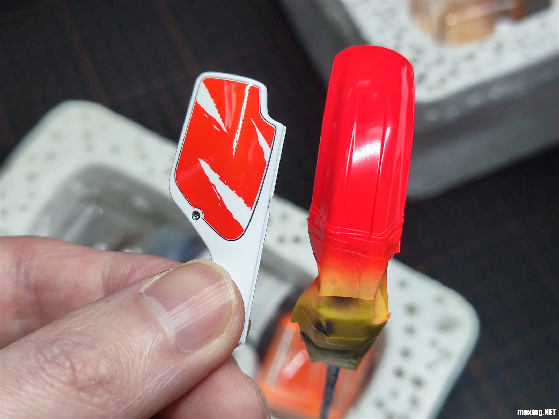

对比一下喷涂的红色和水贴自带红色,肉眼看是有色差的,只不过手机拍摄给统一了。

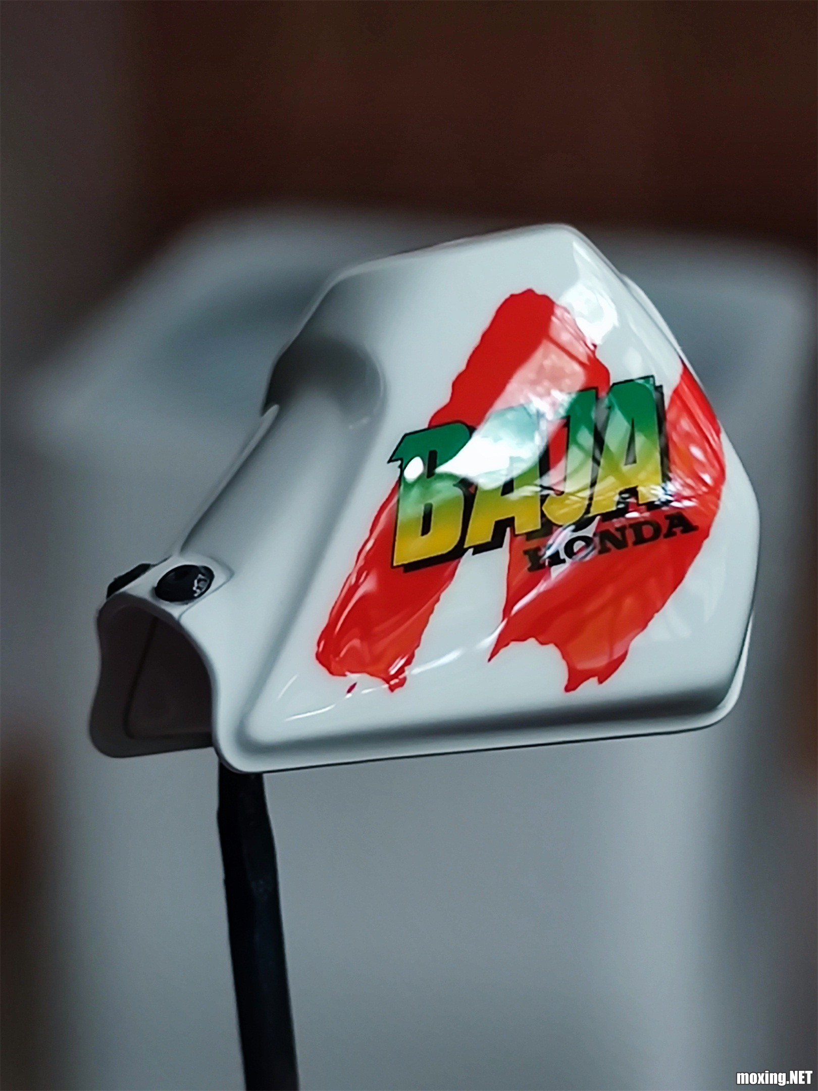

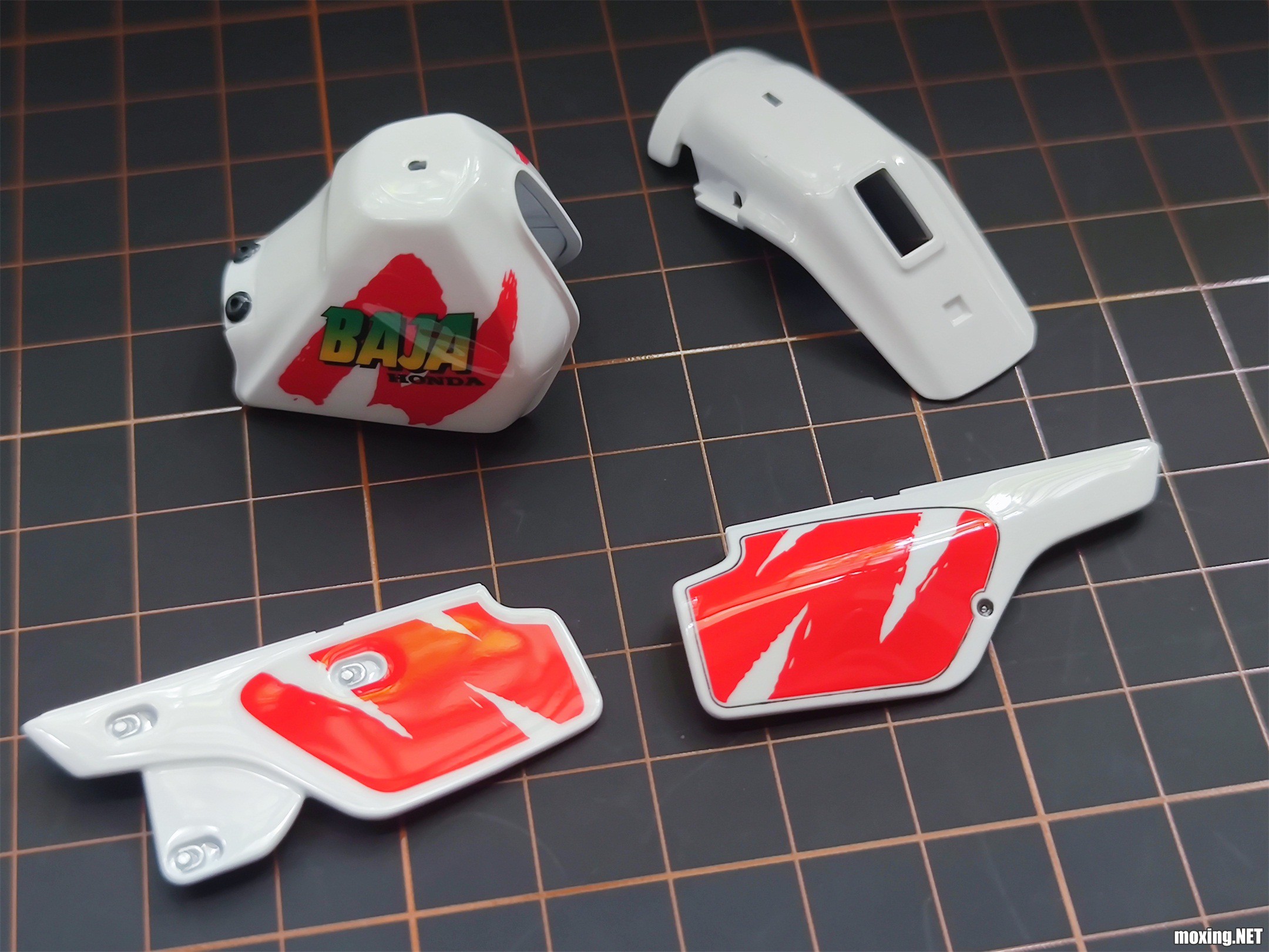

水贴放置一天等彻底干透,薄喷一遍郡仕GX100。可以有效的避免直接厚喷光油造成的气泡、溶解、水贴开裂等现象。
第一遍薄喷硝基光油可以给水贴一个适应过程。
第一遍薄喷干后大概是这个样子:这时候可以仔细观察水贴表面,看看有没有不服帖或者气泡的迹象。在这个阶段处理好,一般厚喷光油时就不会再翻车了。

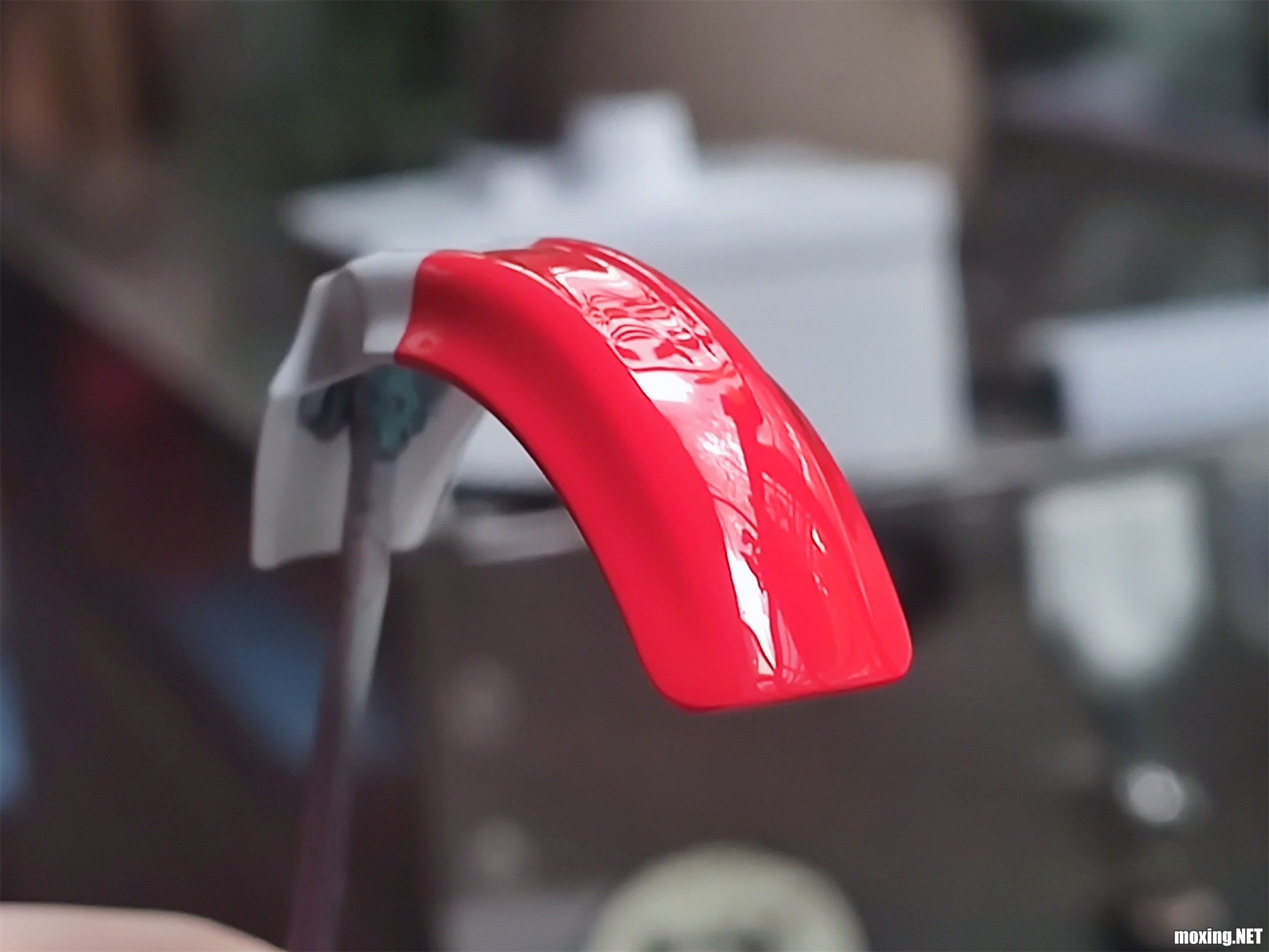

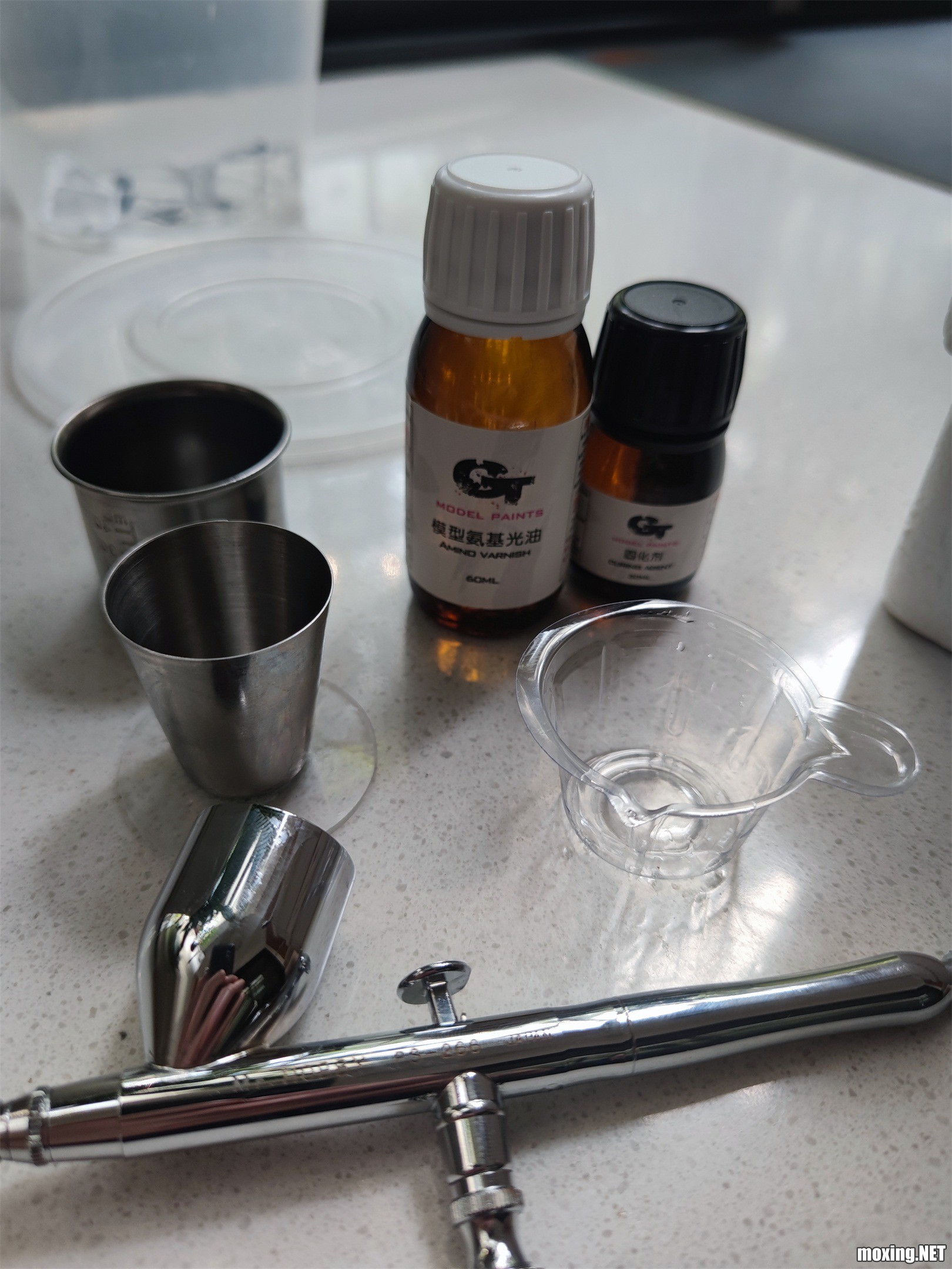

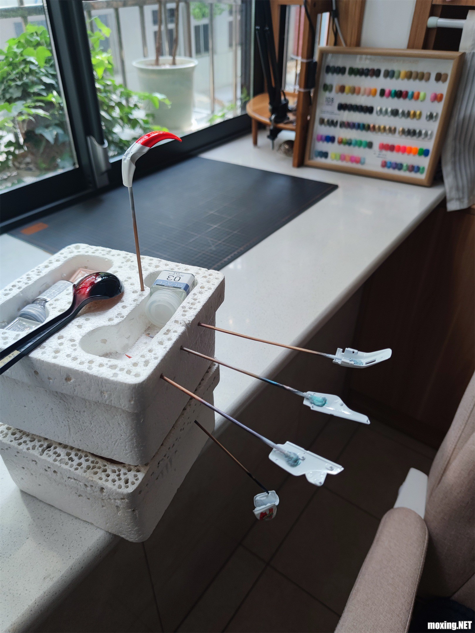

厚喷一遍GT氨基光油。将零件倒置晾放,既可以防止落尘也可以减轻光油流挂堆积。
这次用的GT氨基光油是刚开封的,今年的改进款。浓稠度方面变得更适合模型喷涂了。加上我刚入了一支0.5mm的喷笔,使得此次氨基光油的喷涂过程,变得跟硝基光油几乎没有差别了。
用了这么久的氨基光油,这是第一次喷得如此流畅而简单。以前每次到了喷氨基光油的步骤都如临大敌一般,以后这种情况应该不会再有了。 IMG_20250407_160243.jpg

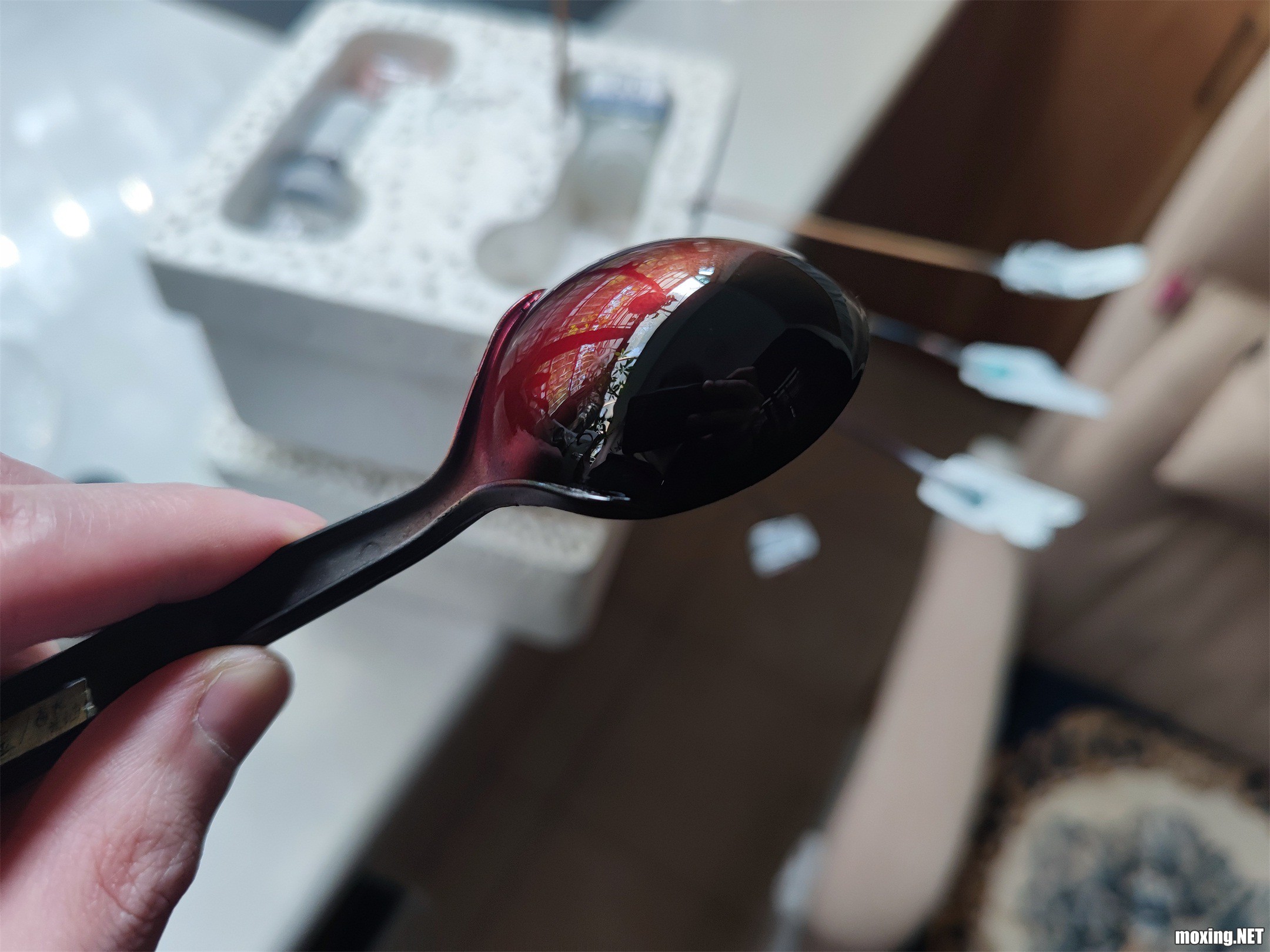

调配氨基光油时可以略微多一点,剩余的喷在勺子上,作为光油何时干燥固化的参考。由于全国模友气温湿度的差异化,有些地方的玩家说氨基光油喷完放一晚就干透了,有些玩家又说要放三五天。据我的经验,3天后为安全值,7天后为绝对安全值。
如果7天后你觉得氨基光油还没干透,指甲摁下去还是软的,有两种可能。一个是固化剂没加够,另一个是你高估了氨基光油的硬度,氨基光油其实是一种有一定弹性的透明胶质层,你使劲用指甲摁出的轻微凹痕,过几个小时会自动恢复。不是没干透,而是氨基光油干透了也是有弹性的。 IMG_20250407_160344.jpg
零件喷完氨基光油的表面效果:参考价值不大,关键是干燥后是否还能这么平滑水润。
目前近距离拍摄光油层看着是略厚的。但据我的经验,等光油内的可挥发物消散后,其厚度还能略微降一降。这个厚度是有必要的,光油厚度如果不够,干燥后的橘皮其实更加麻烦。
现在是拍得近,会突显光油的厚度。等最终干燥后,正常拍摄距离下,应该就OK了。

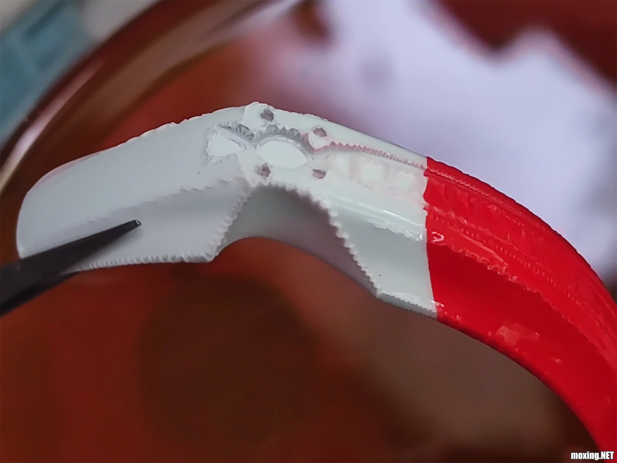

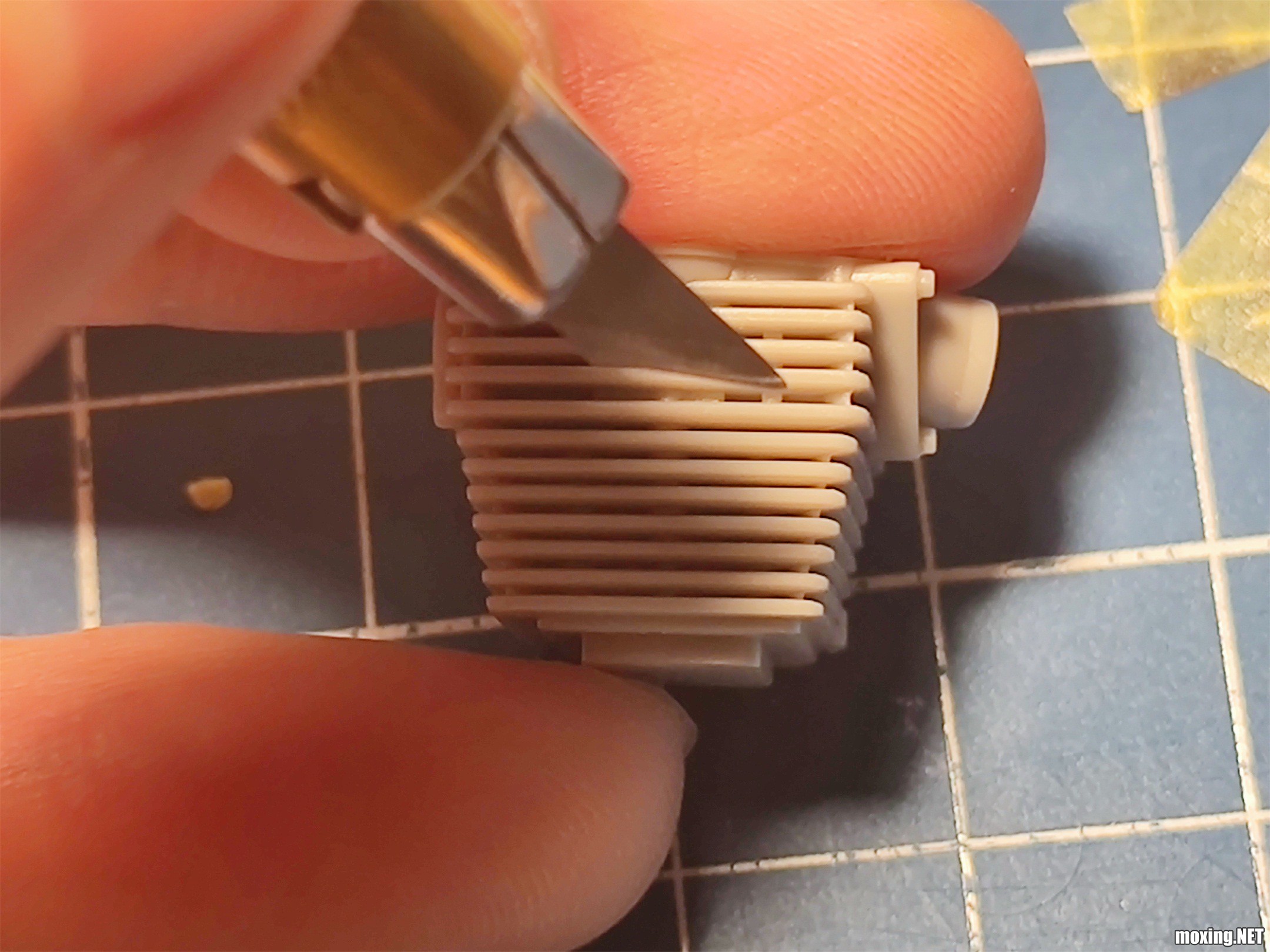

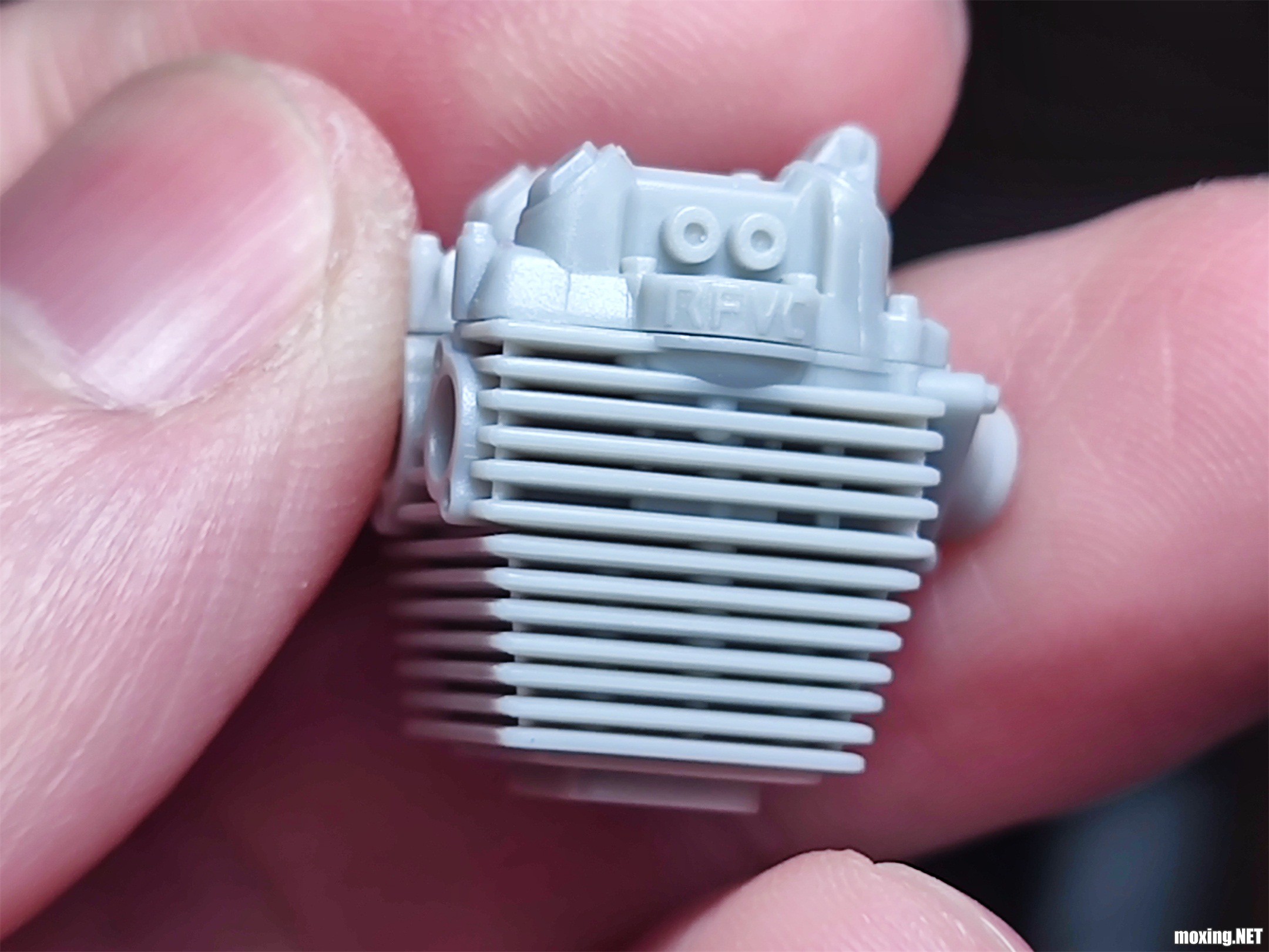

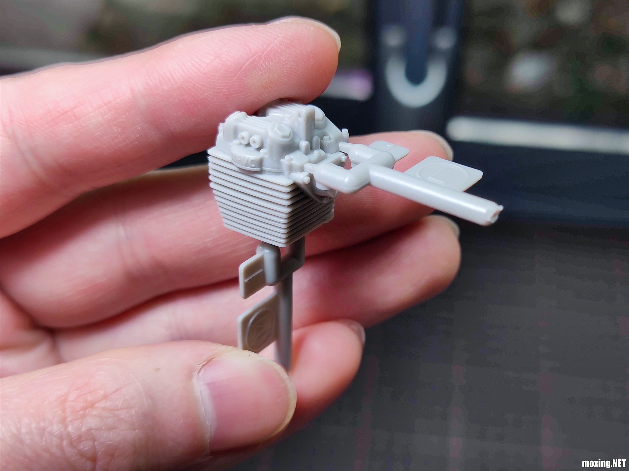

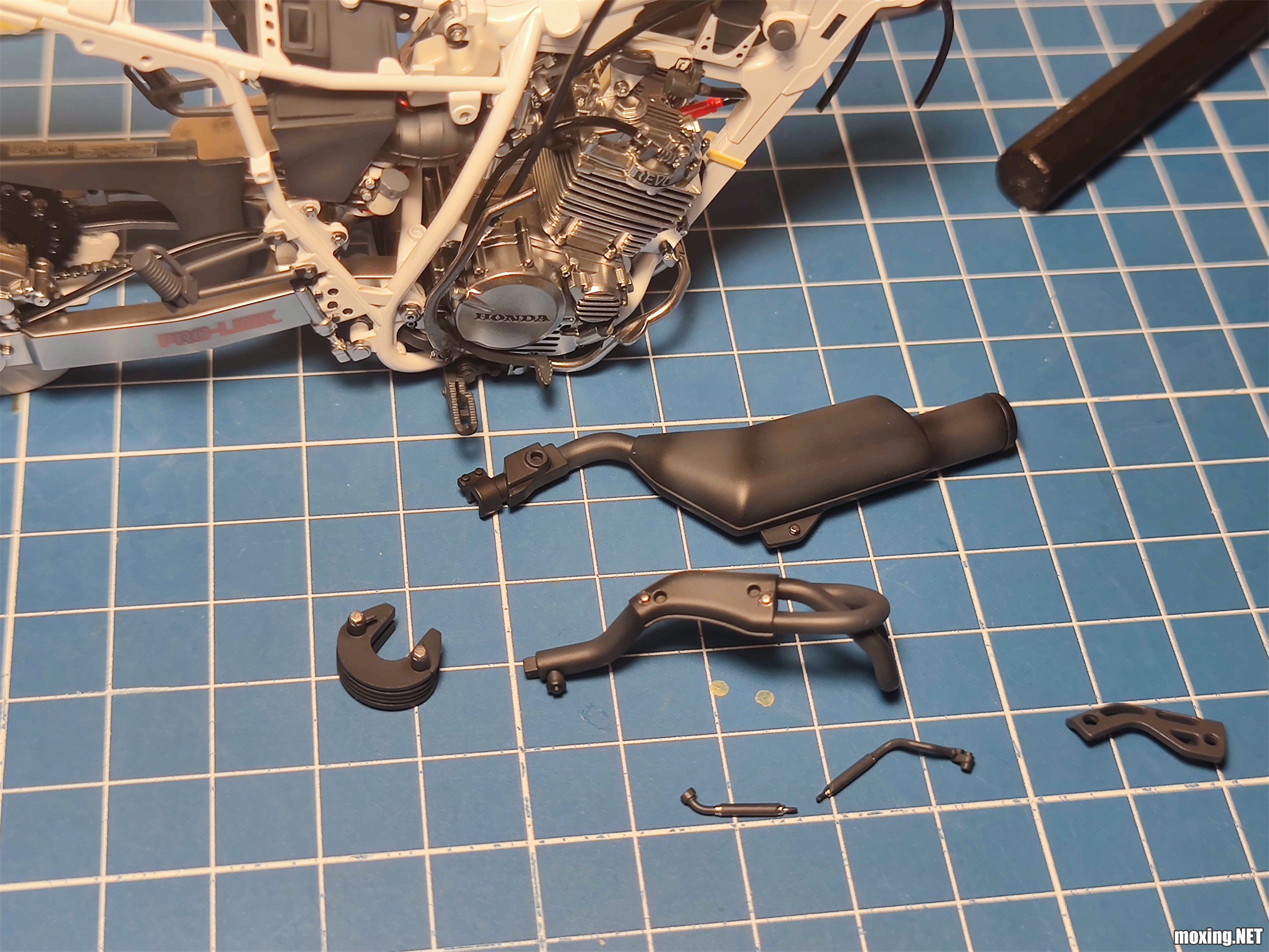

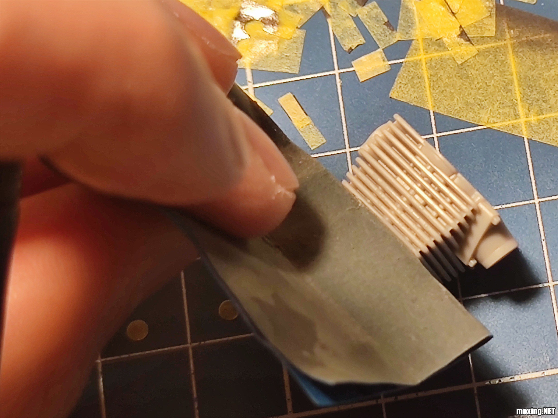

发动机散热片的打薄处理。用笔刀小心的刮薄,尽可能的保持各散热片的厚度一致。
再用砂纸对折,沿缝隙打磨掉瑕疵。
处理后的样子:这里需要注意一个问题,就是尽量打薄而不削弱散热片突起。

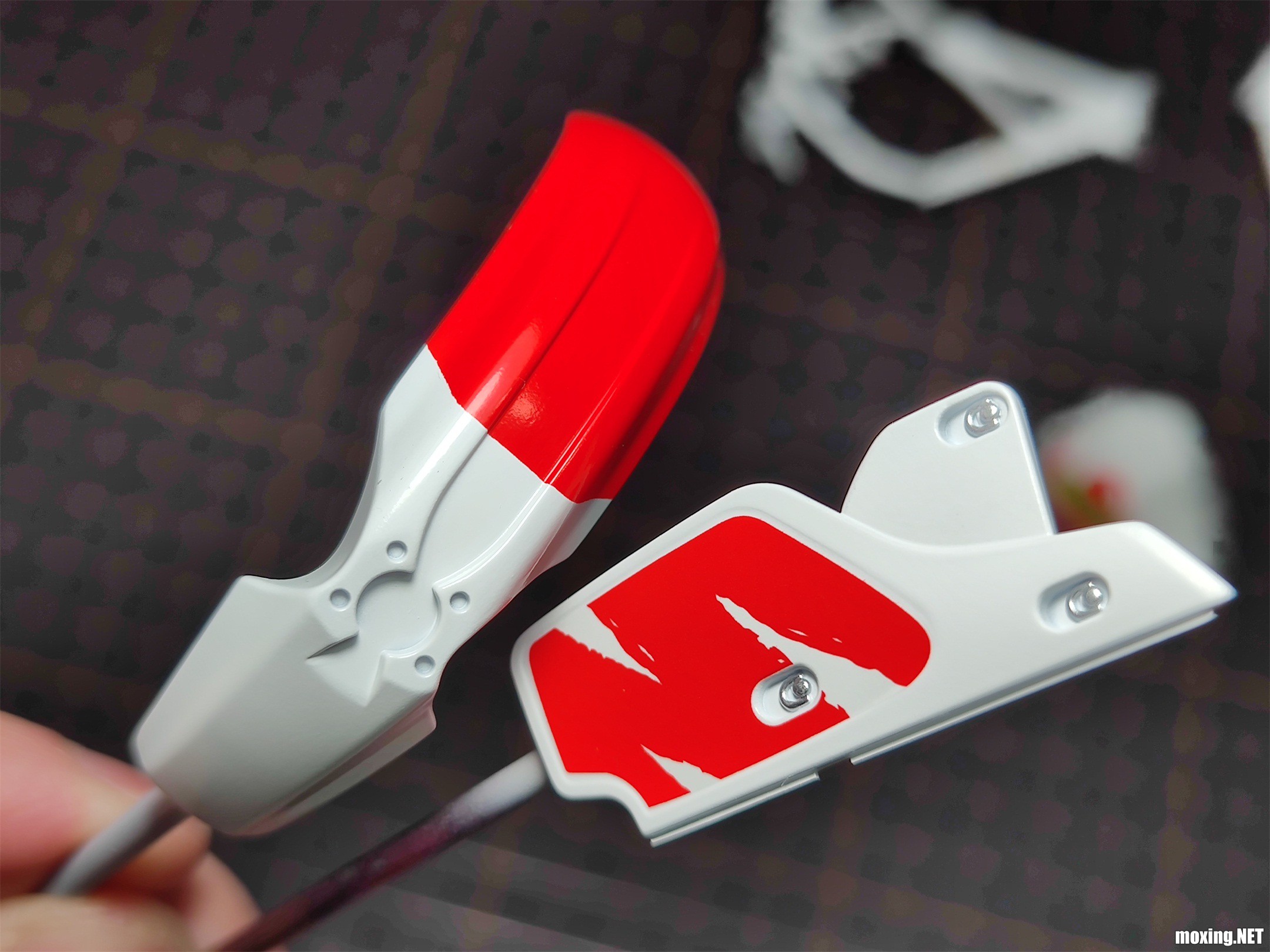

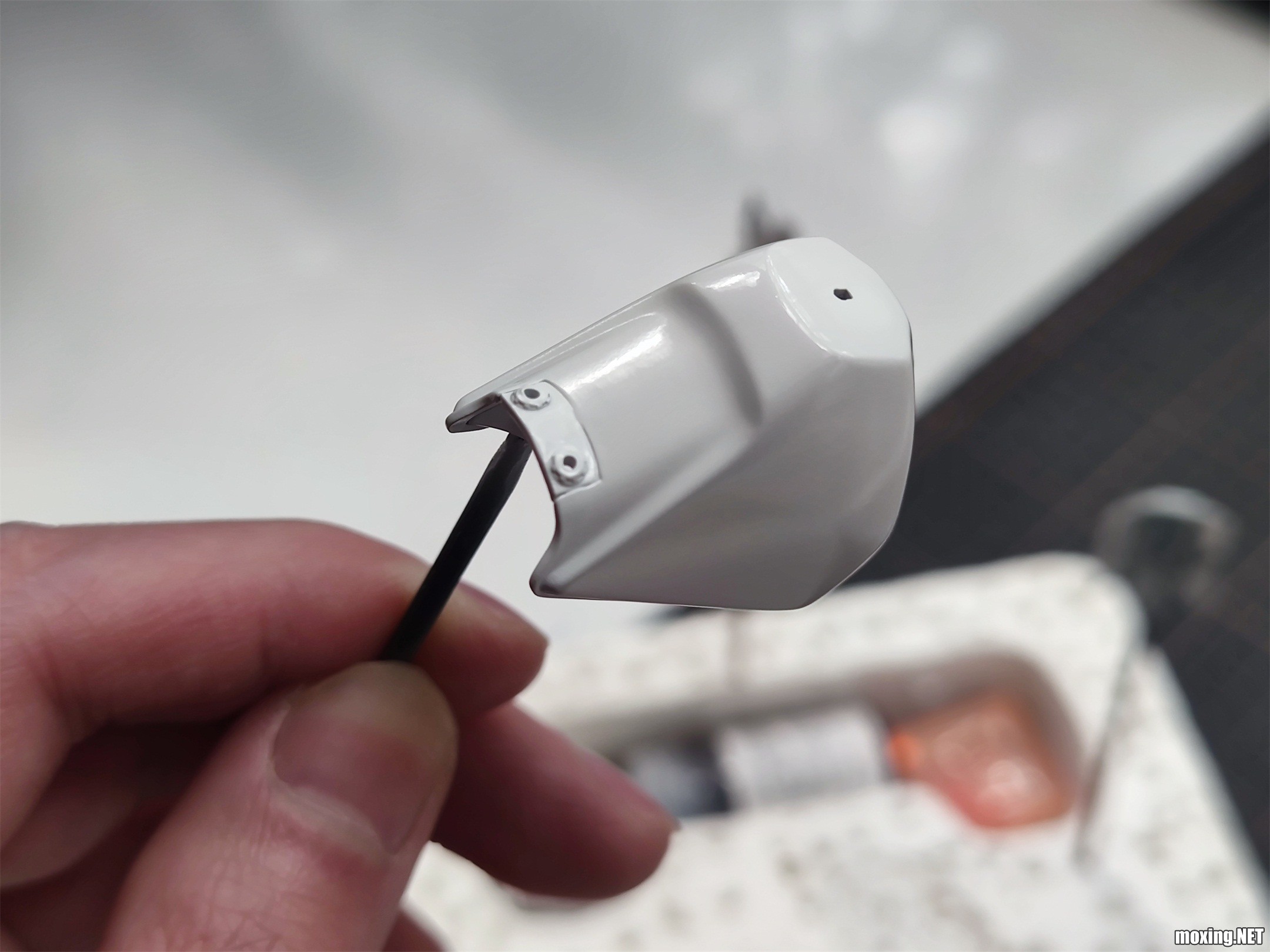

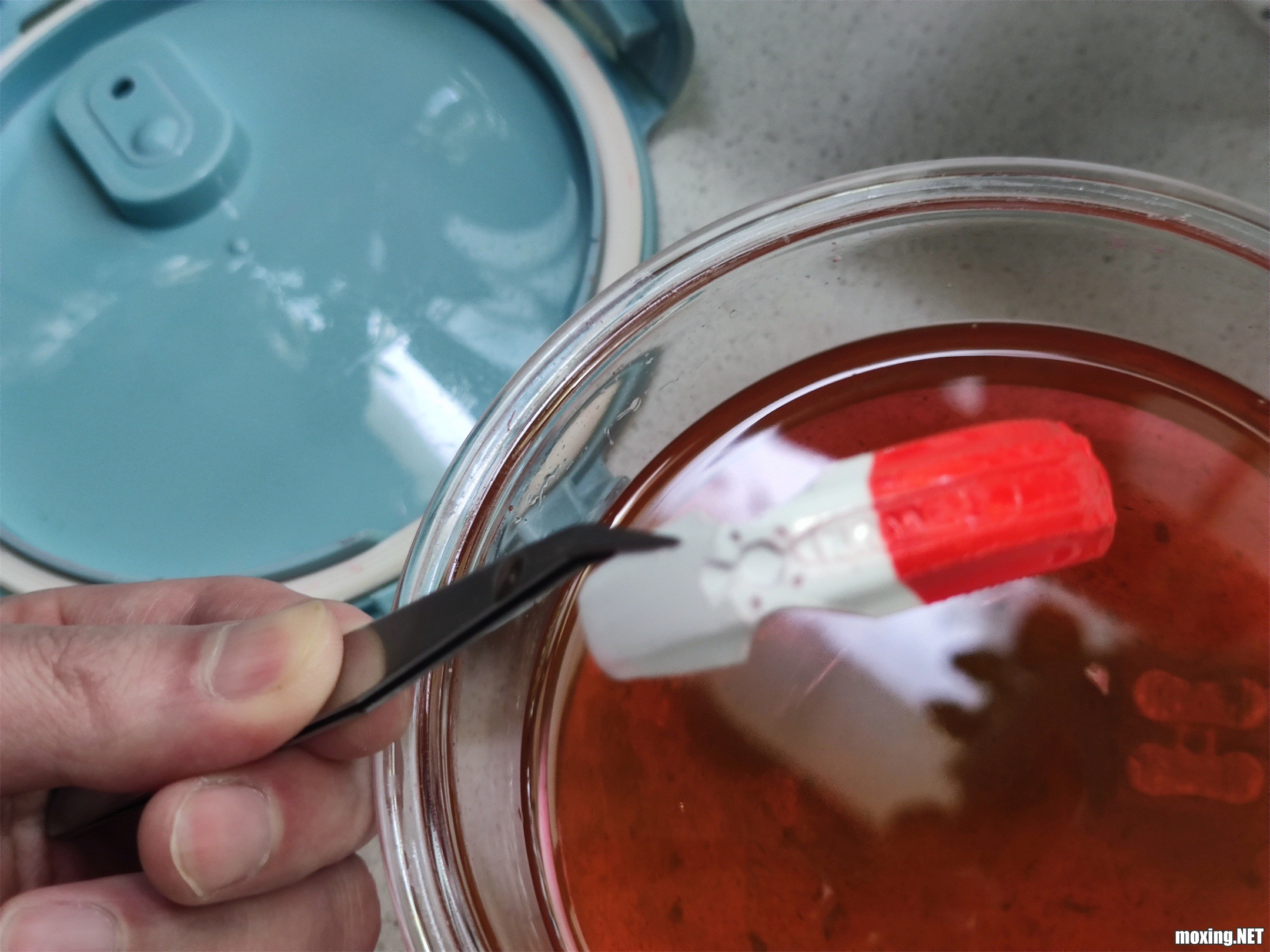

前挡泥板出了点小问题,洗掉重新喷。这里是带着干燥后的氨基光油一起洗的,用星影、匠域、GT的专用脱漆剂都可以无损清洗漆面,不能用稀释剂和洗笔液来泡零件。氨基光油虽然不能溶解,但溶解底漆后,表面的氨基光油一样会脱落。
脱漆剂是可以反复利用的溶剂,用合适大小的密封容器盛放,可以反复使用。泡一晚上待涂层脱落,再用毛笔刷洗就可以清理干净。
其余零件没有问题,氨基光油干燥三天后:另外左下角的零件有一处错漏,少贴了一块黑色水贴。大家在制作时需要额外注意。
只有水贴部分做了打磨抛光处理:
零件清洗干净:
重喷的红色我想尽可能的往水贴的色相上靠,但还是有点难度。因为水贴的红其实是在白色底漆上透出来的红色,跟喷涂的红,发色原理上有所区别。新喷的红色中加了一些白色,但饱和度还是比水贴的高。
喷完氨基光油后:这次就没出现之前边缘积漆的现象。我想再强调一下,由于换了0.5mm的喷笔,搭配GT今年改良后的氨基光油,现在的氨基光油喷涂体验已经跟硝基光油没有差别了,如能把硝基光油喷好,氨基光油只会喷得更好,因为新版GT氨基光油的自流平比硝基光油更好,且不会收缩。
这次之所以重喷前挡泥板,就是因为喷涂习惯还停留在之前浓稠版氨基光油+0.3mm喷笔的组合中,导致零件边缘有轻微的积漆。第一块零件就是喷的前挡泥板,喷完发现光油厚了,边缘有积漆,之后的零件稍微控制一下,就没问题了,所以只洗掉了这块零件重喷。

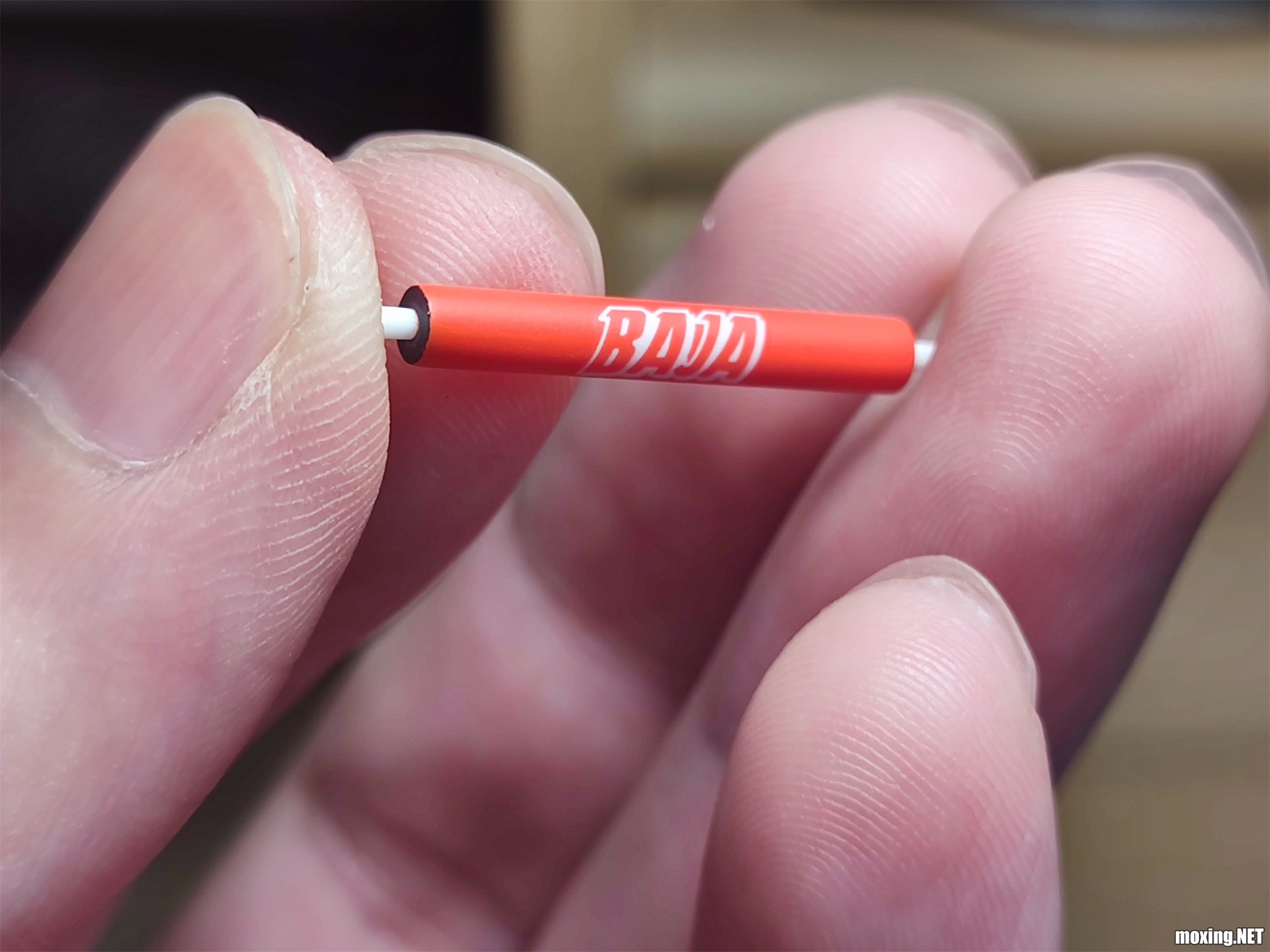

我们来放大看一块小水贴:这种大小的文字用肉眼是完全看不清的,但长谷川依然毫不马虎的还原了出来。
这块零件的实际大小相当于1.5厘米左右。

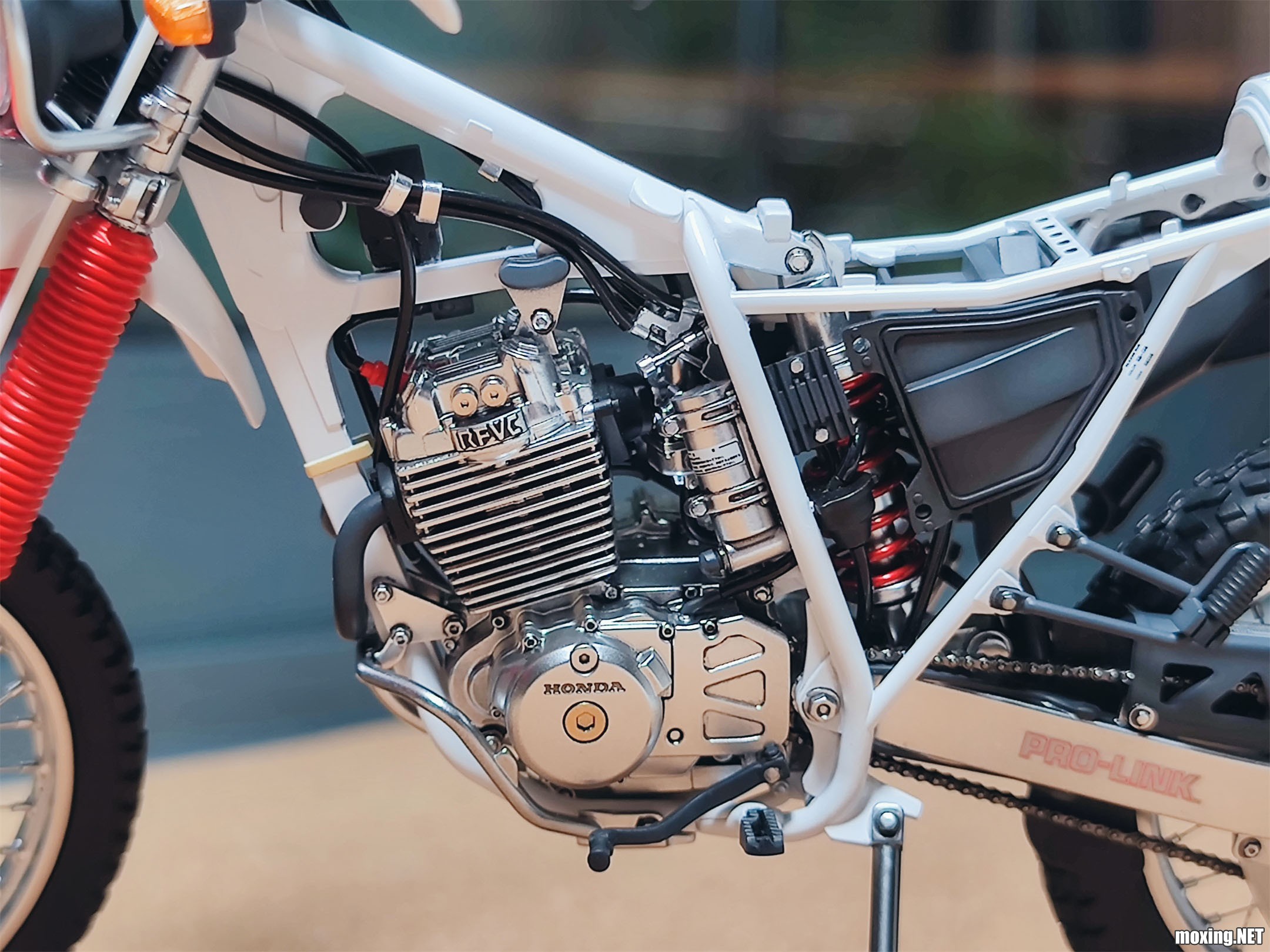

为什么我从来不纠结民用四轮、科幻等题材的内构?因为我做过摩托,我已经感受过最适合精研内构的题材,其它题材内构不行就不行吧,因为一盒150元的摩托模型就有这种效果,要真是这么喜欢机械内构,摩托题材是最好的性价比答案。
有些地方为了突出细节做了轻微“渗线”,但我很明白自己渗线的目的。我一点都不想观众看出来哪里渗了线,所谓的线,只为突出细节服务。如果一款真实向的模型作品让人看出来作者是在刻意的“渗线”,那才是失败的作品。“线”是细节的一种,细节的关键是“细”,有这点细节,但又不能喧宾夺主。如果一款作品全是细节,等于没有细节。要把“细节”藏在细节中。有些国产原创机甲的最大问题就是堆砌细节,对于没有建立起成熟审美水准的青少年,可能很受欢迎吧。但这种做法是在迎合青少年,而不是引导青少年。青少年总有长大成熟的那一天,等他慢慢明白了以后就会想:你们这帮王八蛋当年给我喂的都是些什么鬼东西。

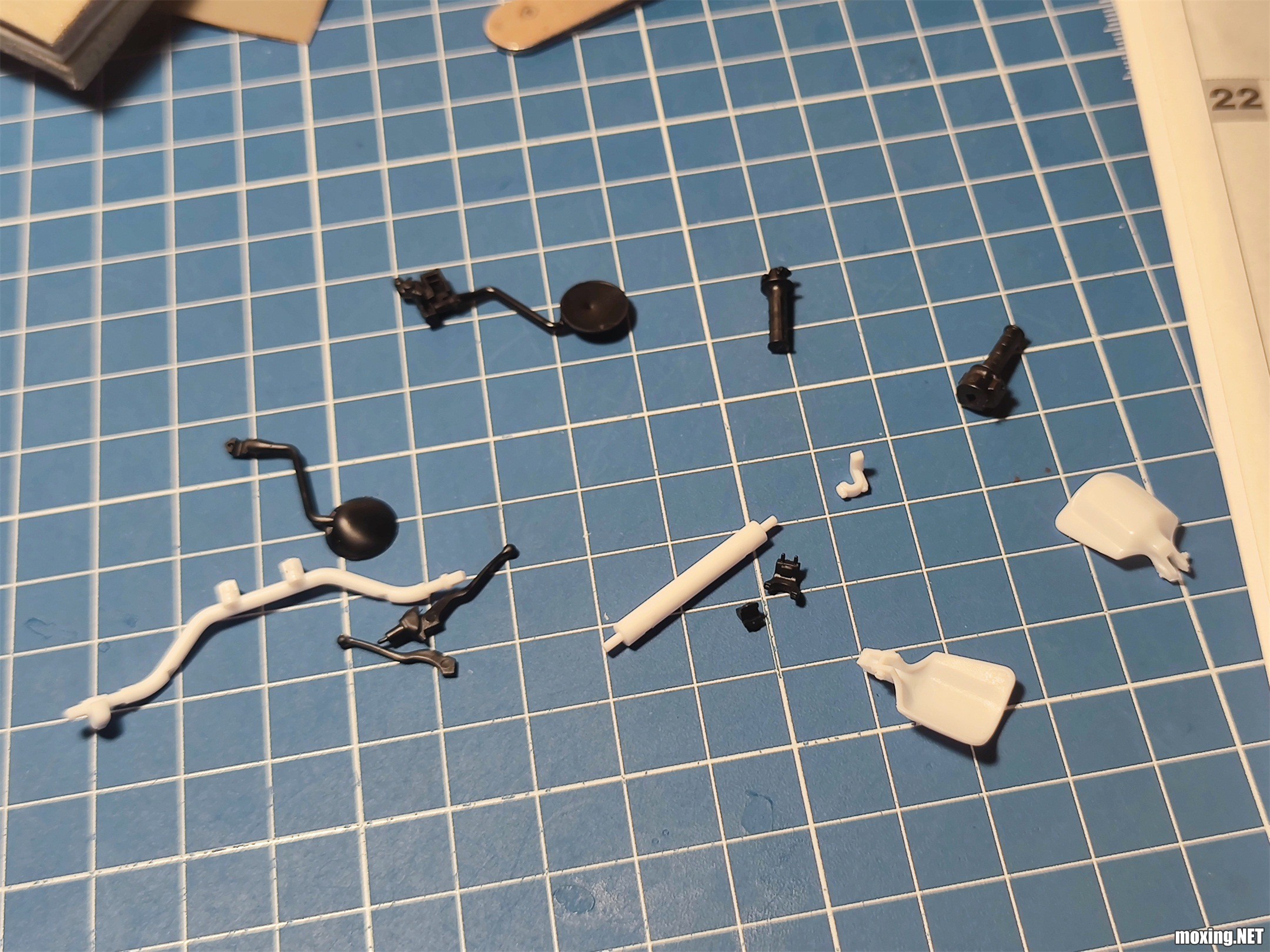

继续粘接小零件。
粘接一共用了三款胶水,二瓶流缝胶作为主力,一个毛刷长点好伸进深处。一个毛刷更细,胶水量更少,更适合细节粘接。白瓶透明件胶水用于管线的固定,既能起到加固的作用,又不会损坏零件。

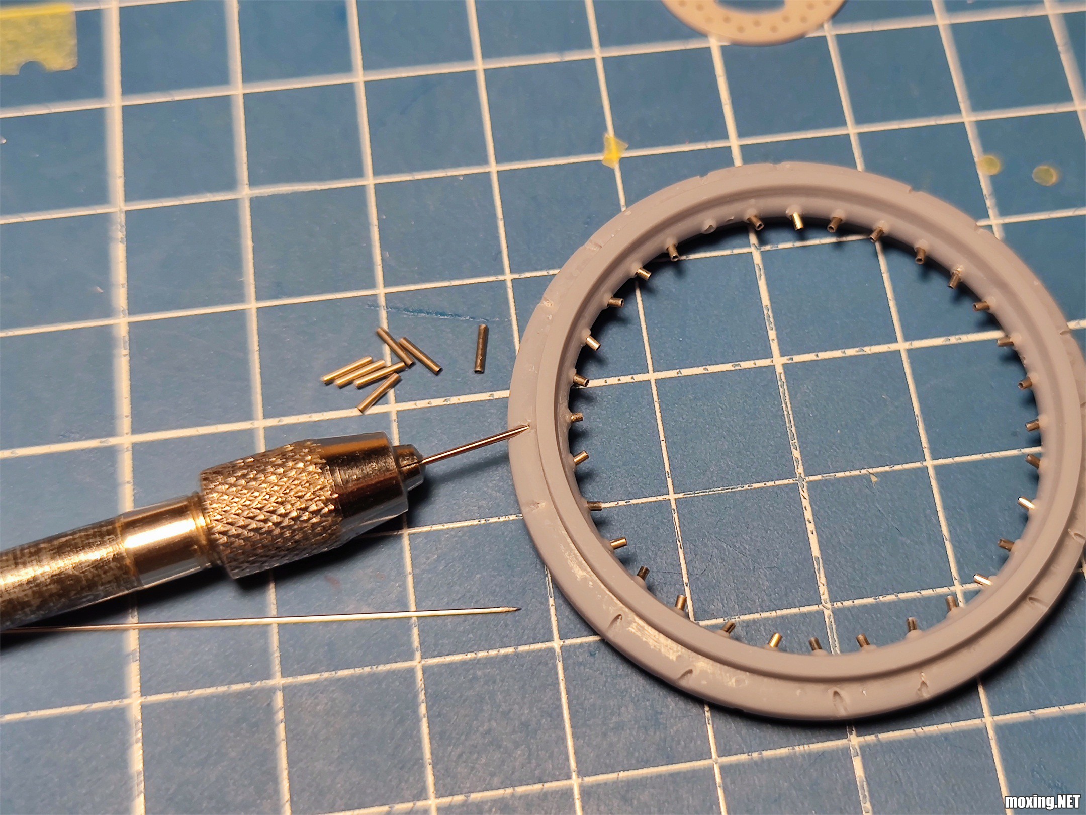

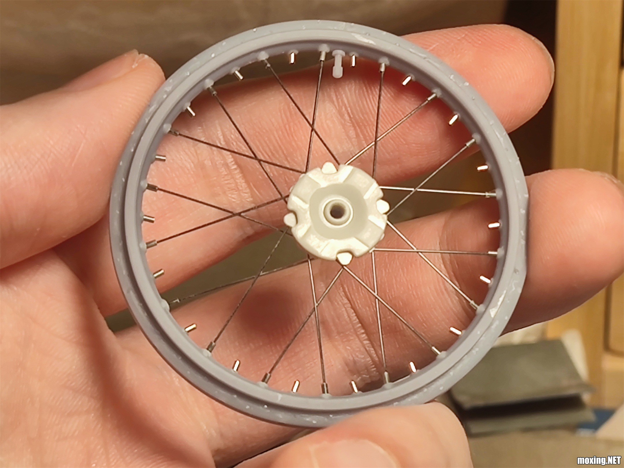

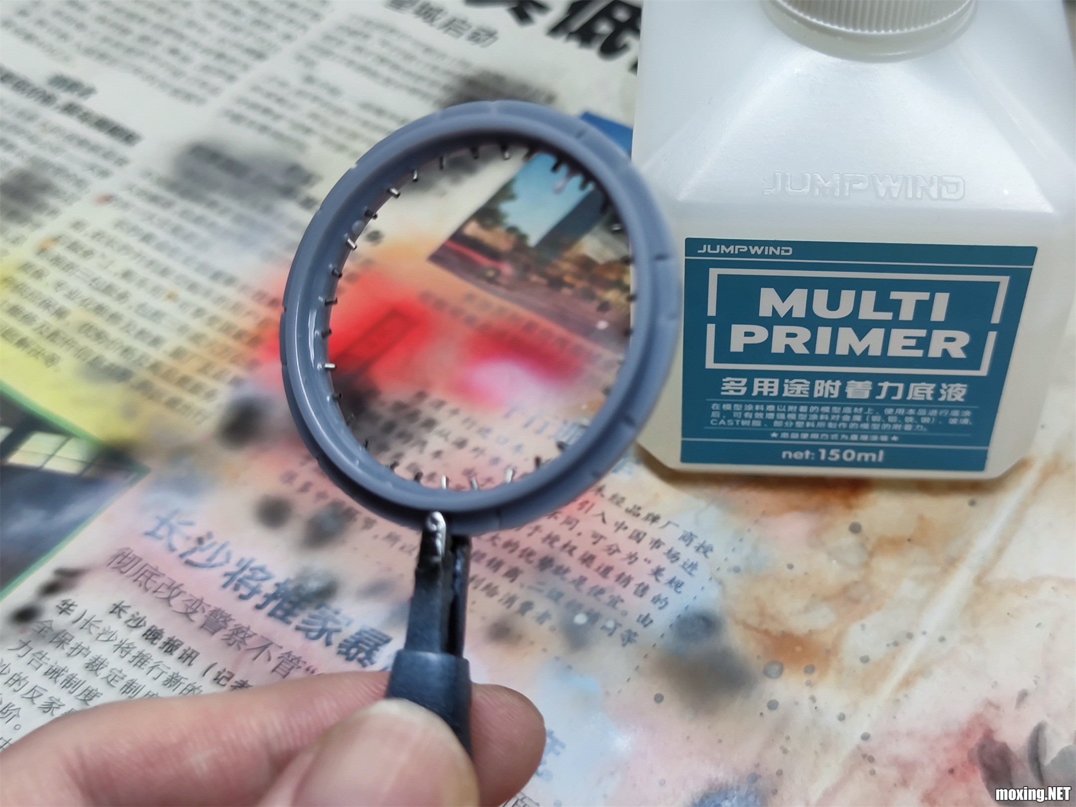

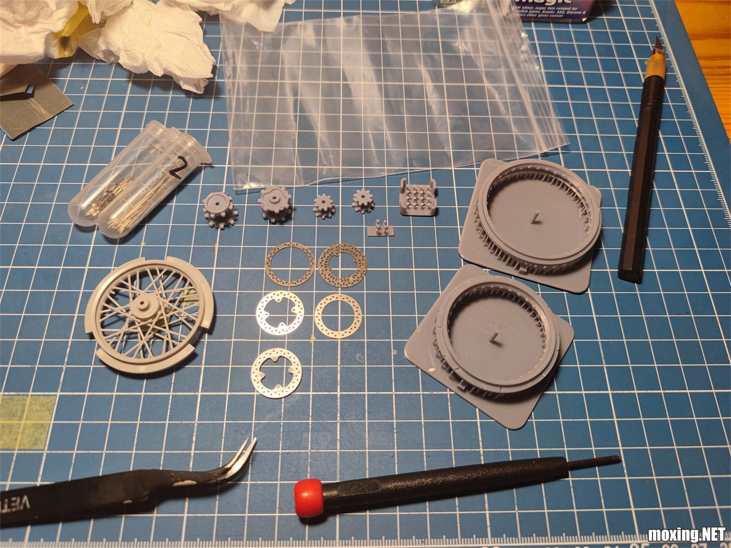

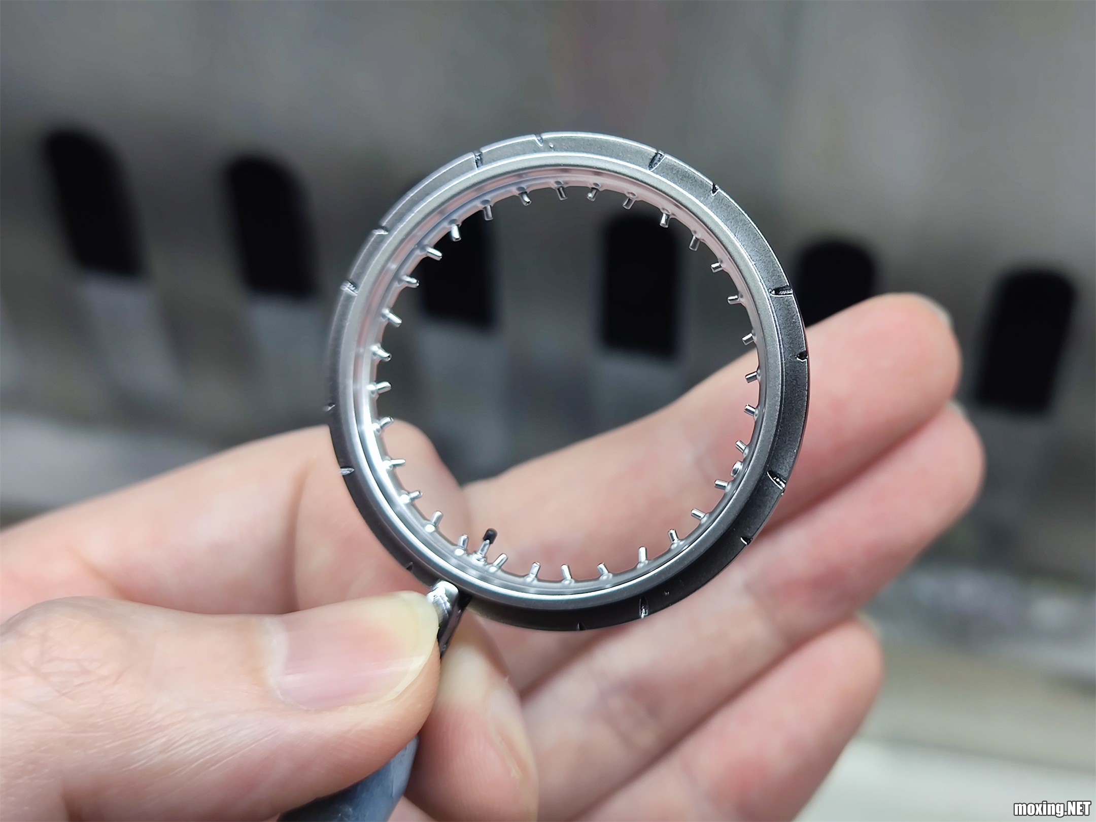

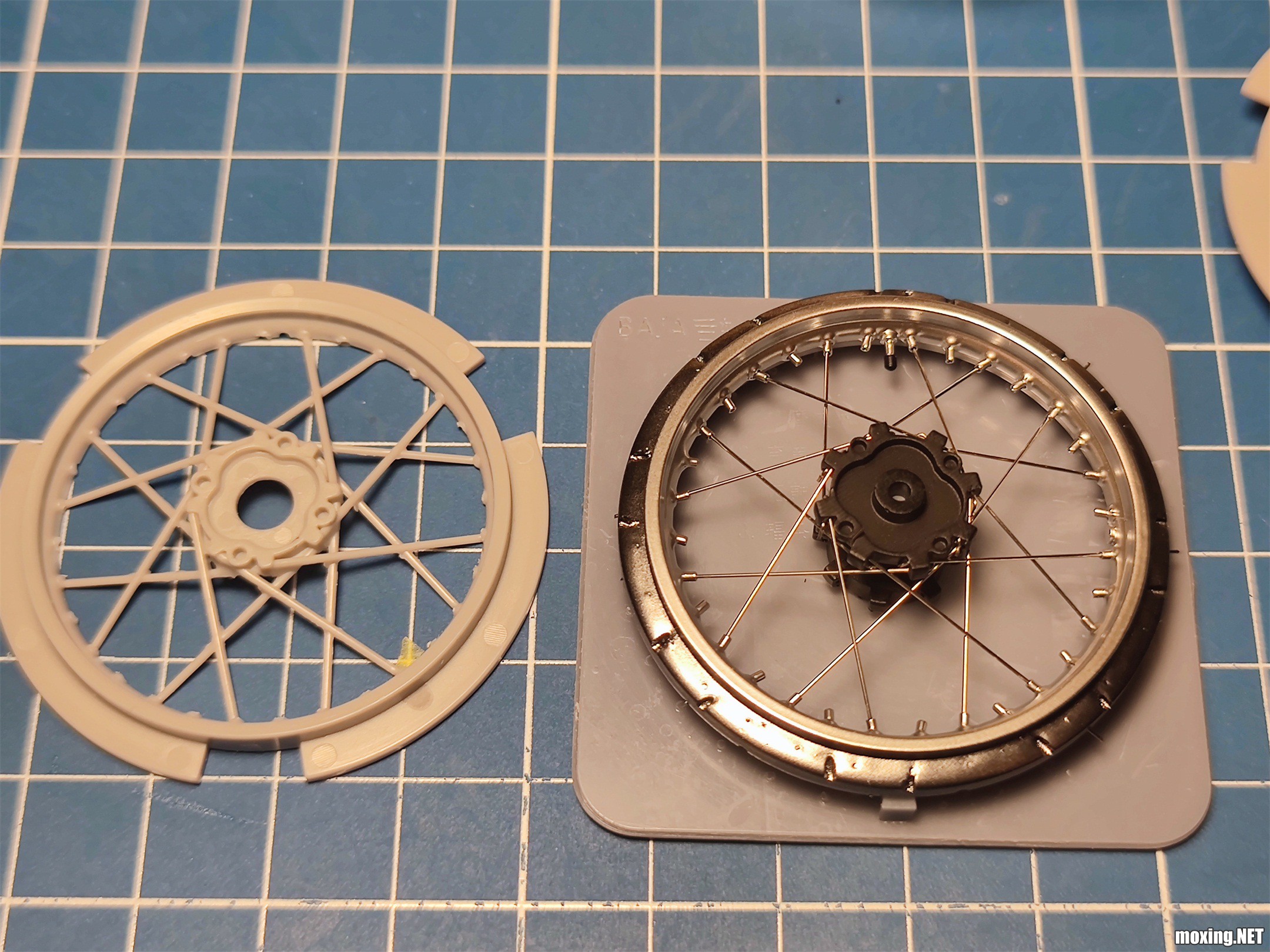

收到一套Khaled model的3D打印轮毂改件。用这套改件来亲身感受一下穿幅条的魅力。改件包含:前后轮金属碟刹蚀刻片3D打印轮毂、铆钉、气门芯两套花鼓辐条辐条固定钢管
轮毂侧边有刻线,对比原件厚度,需要打磨到刻线位置。
预切割好的钢管非常好,省了很多事,比自己手动切要工整得多。

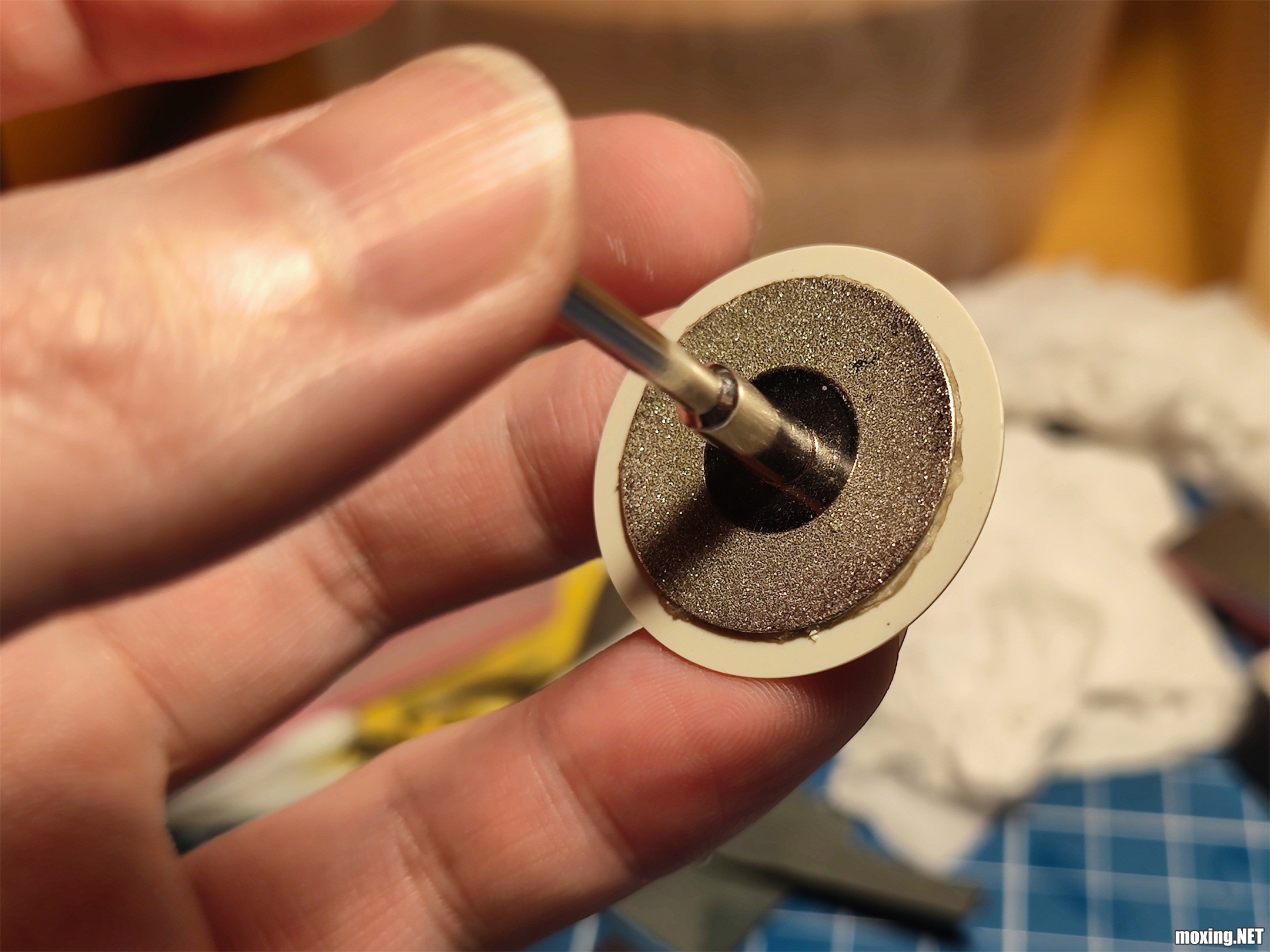

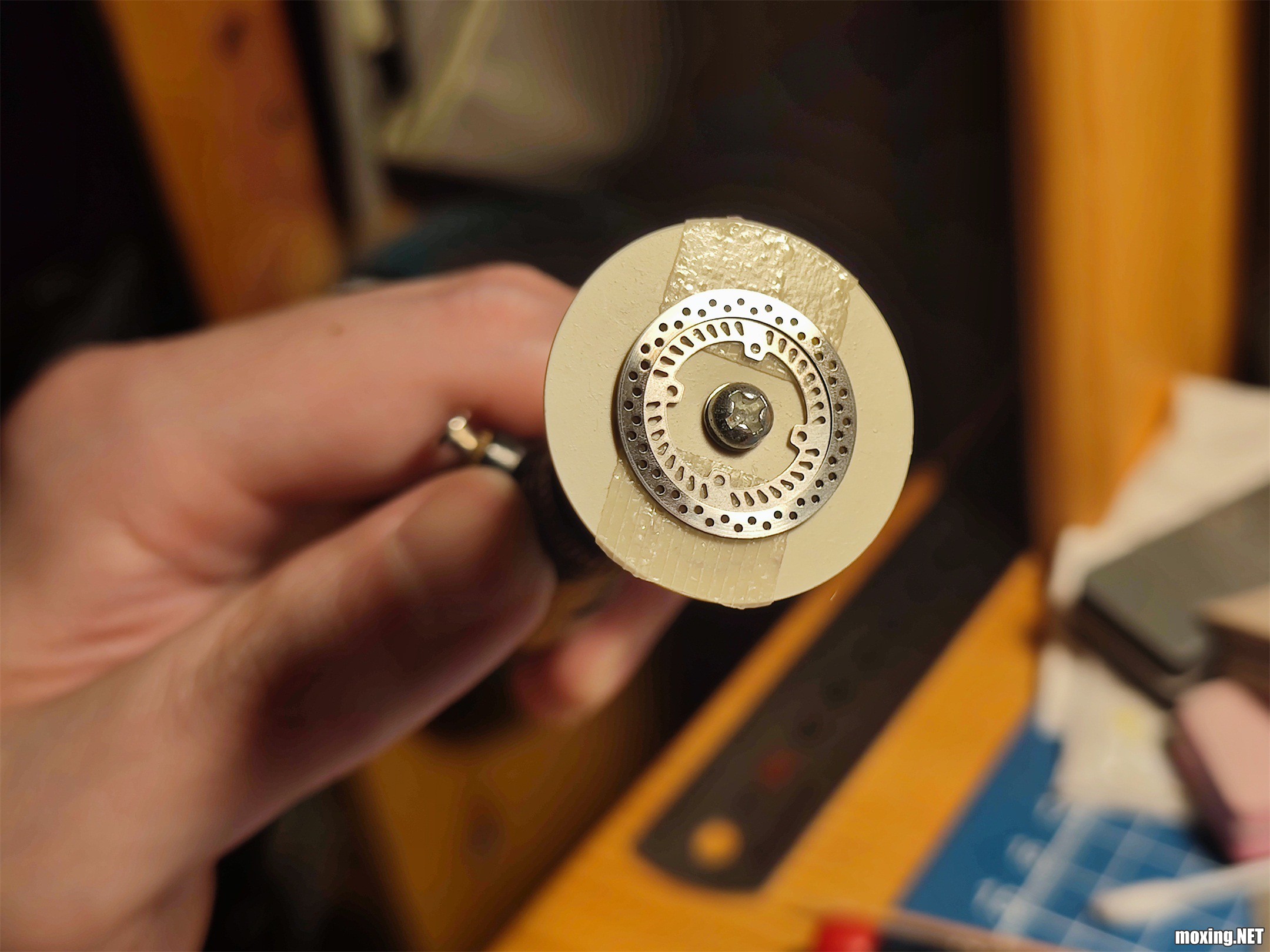

蚀刻片粘接好后固定在电钻上抛光外围部分:
可以对比一下抛光前后的区别。
固定盘一般买电钻套装会附送,我是额外在上面粘了一片胶板。

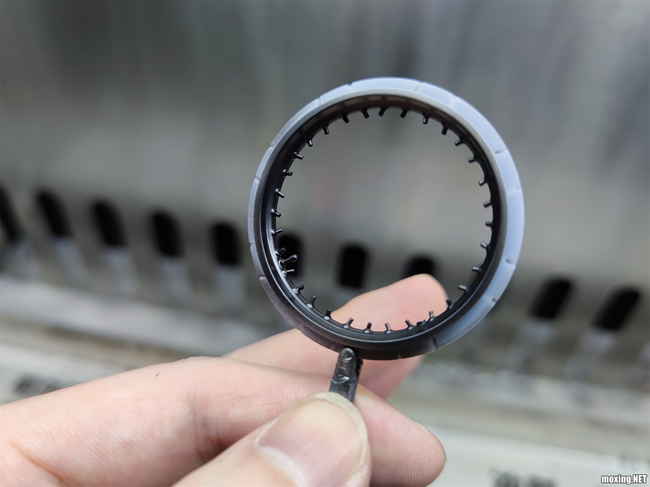

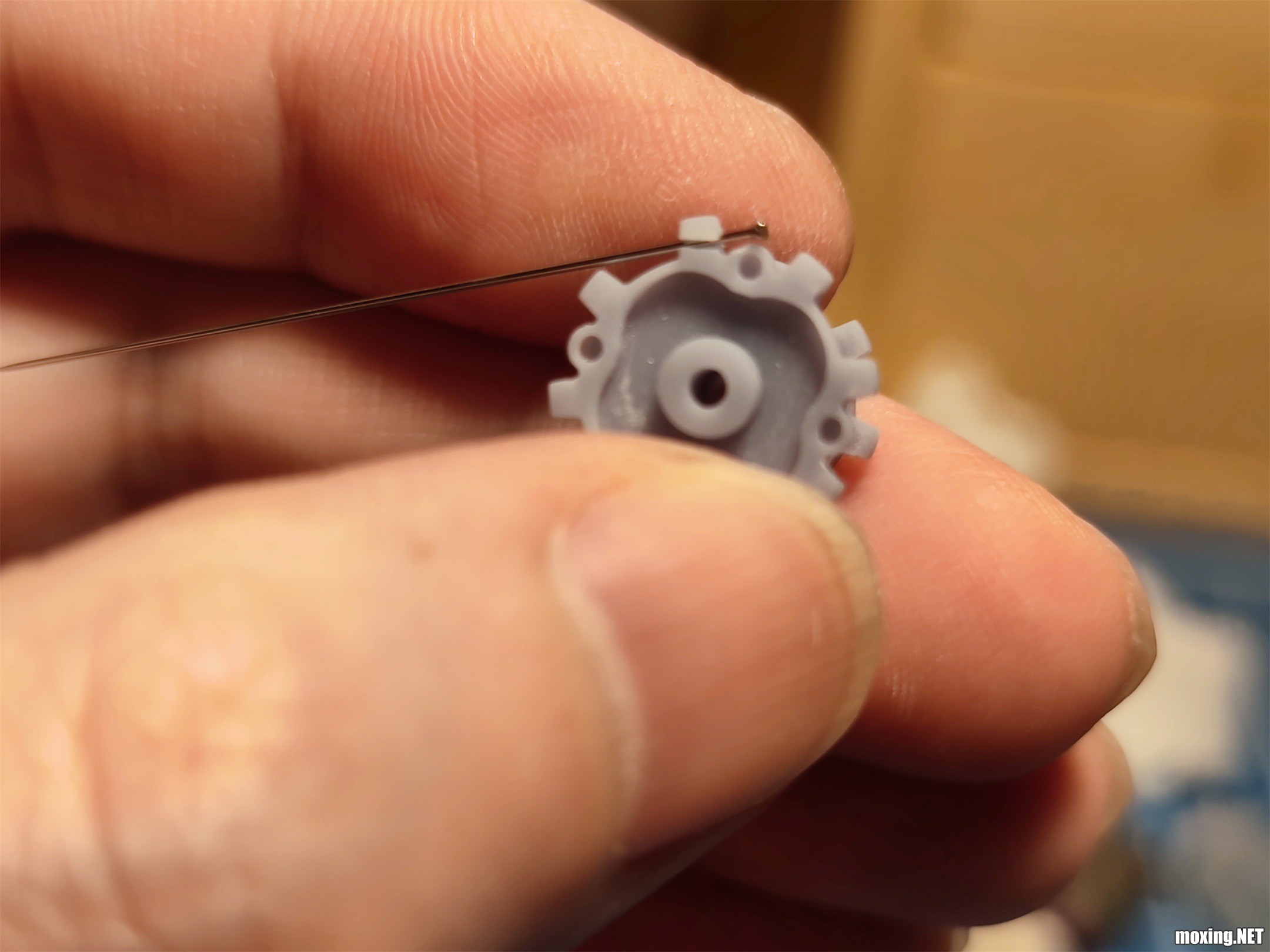

改件最大的问题是花鼓容易损坏,在扩孔时一定要慢慢来。3D打印件的材质比塑料要脆很多。其实花鼓可以适当加厚一点,或者做出弧度,以防止开裂。后期为防止开裂,可以先用白泽胶水在边缘适当增厚加固再扩孔。
仔细调整钢管的露出长度。这里每一处孔洞也需要用钻头扩孔,3D打印固化后孔洞精度有偏差。
零件忘记清洗了,直接喷了金属底漆。好在这次的件比较干净,一般3D打印件都要泡洗洁精,以免油漆附着力受影响。
黑水补→光泽黑打底
喷匠域光银

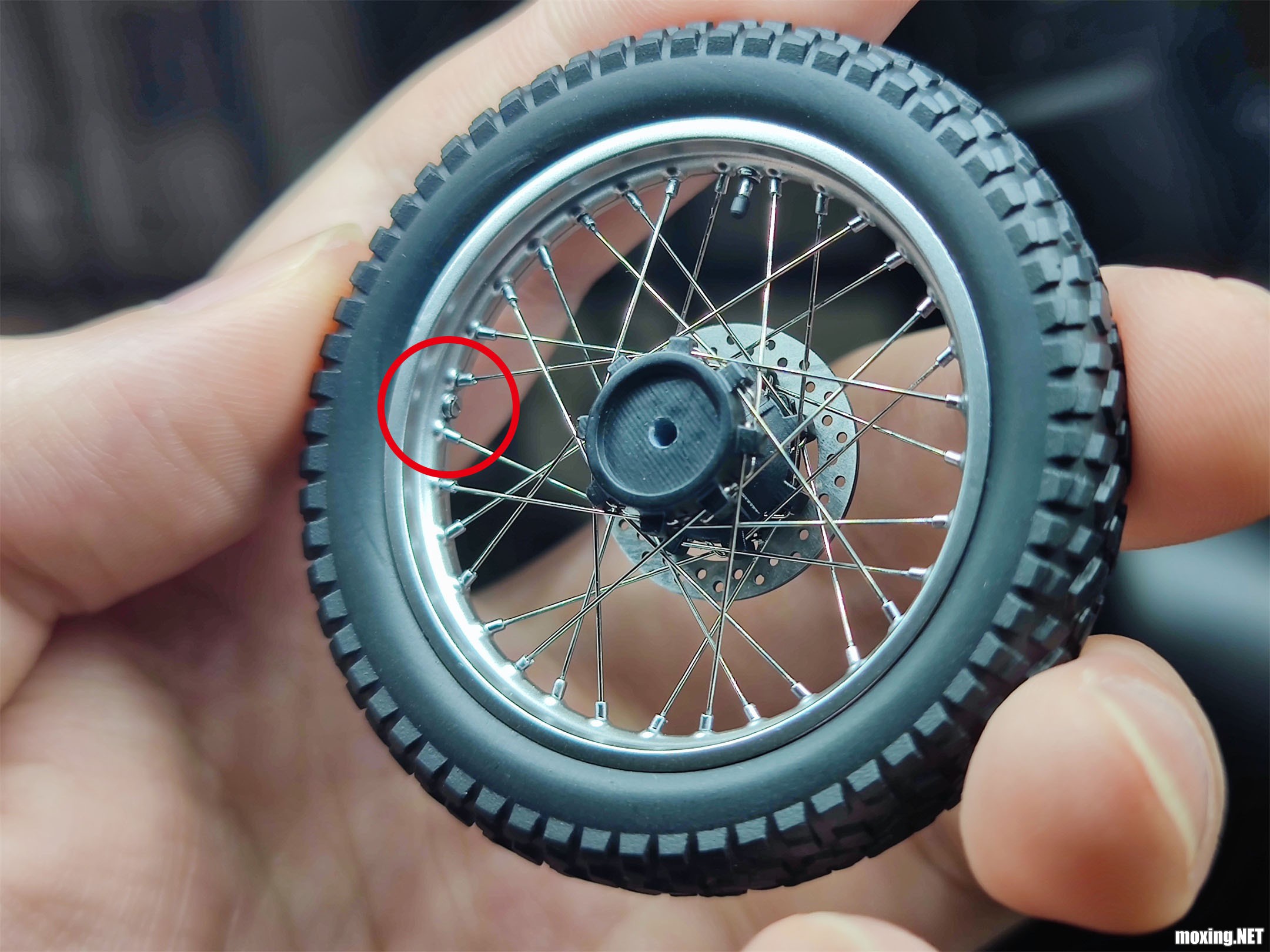

参照原件确定辐条位置结构:如果没有改件,直接用原件的话,一定要留存照片以作参考。辐条看着复杂,其实是有规律的。 IMG_20250507_204510.jpg

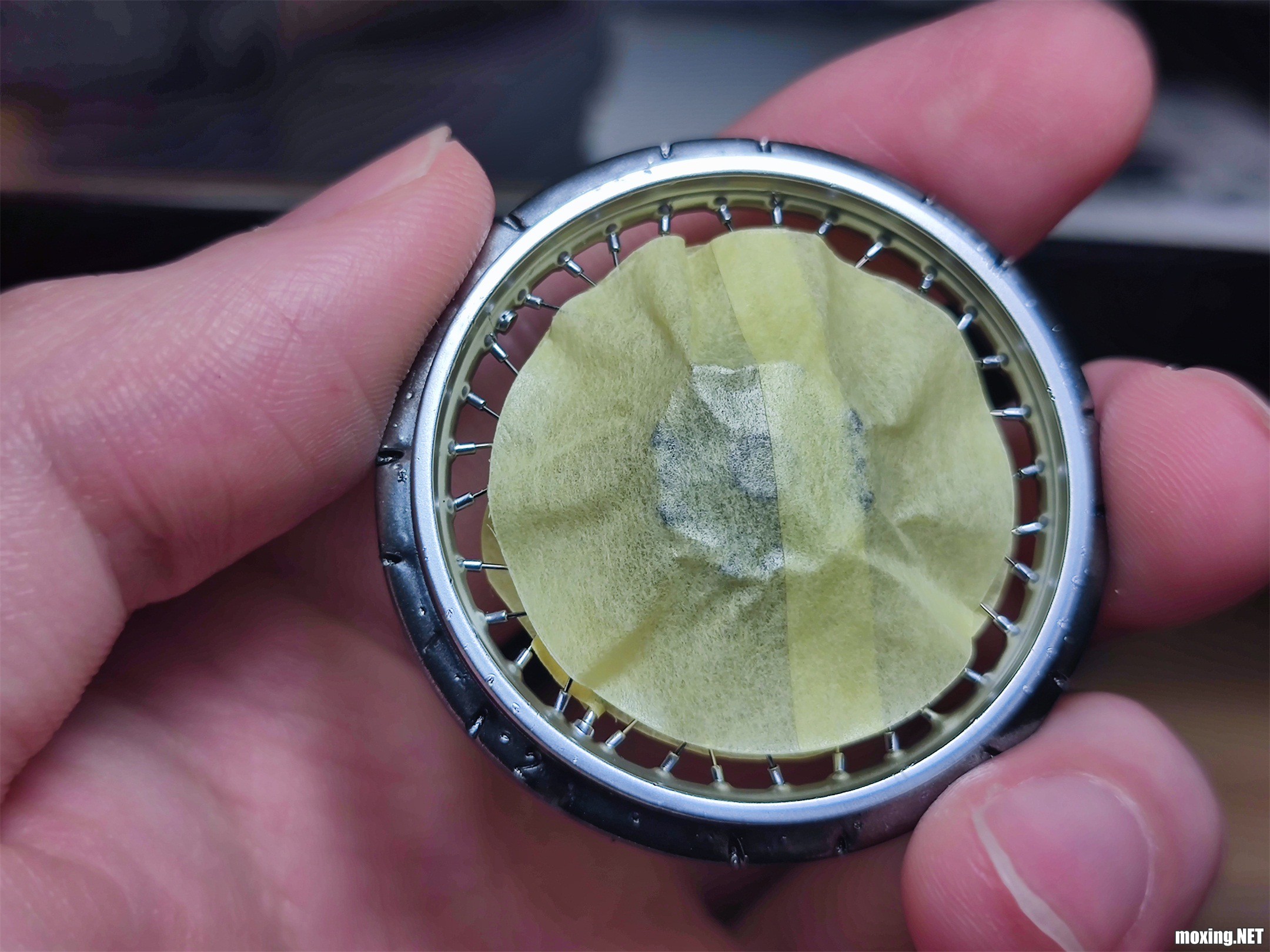

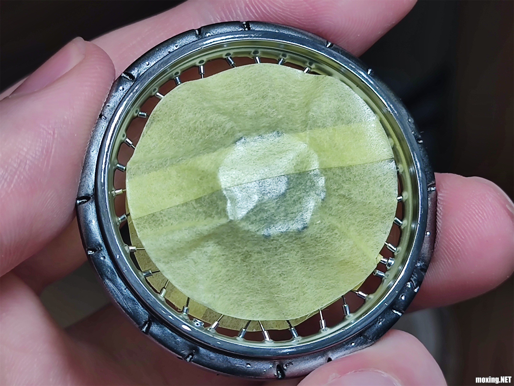

这里出了点小意外,穿幅条时固定底座把轮毂外围的漆面刮花了。
遮盖后把外围漆面打磨平整,重新喷黑喷银。

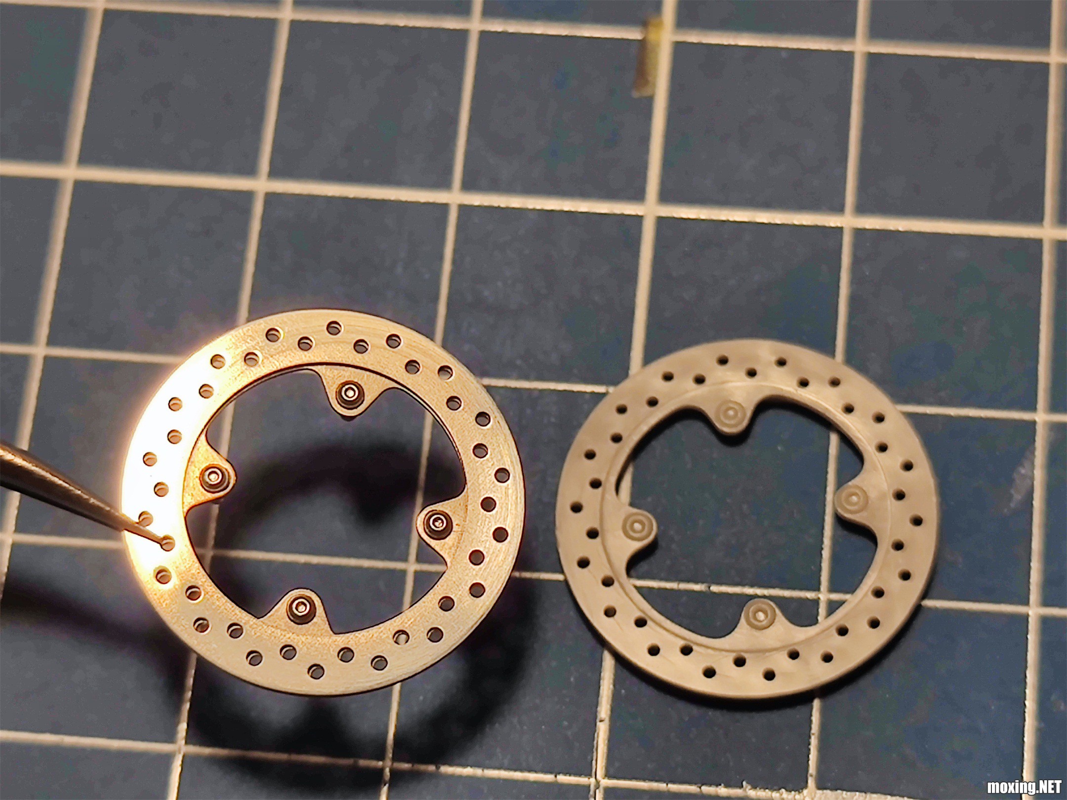

碟刹改件对比一下原件:

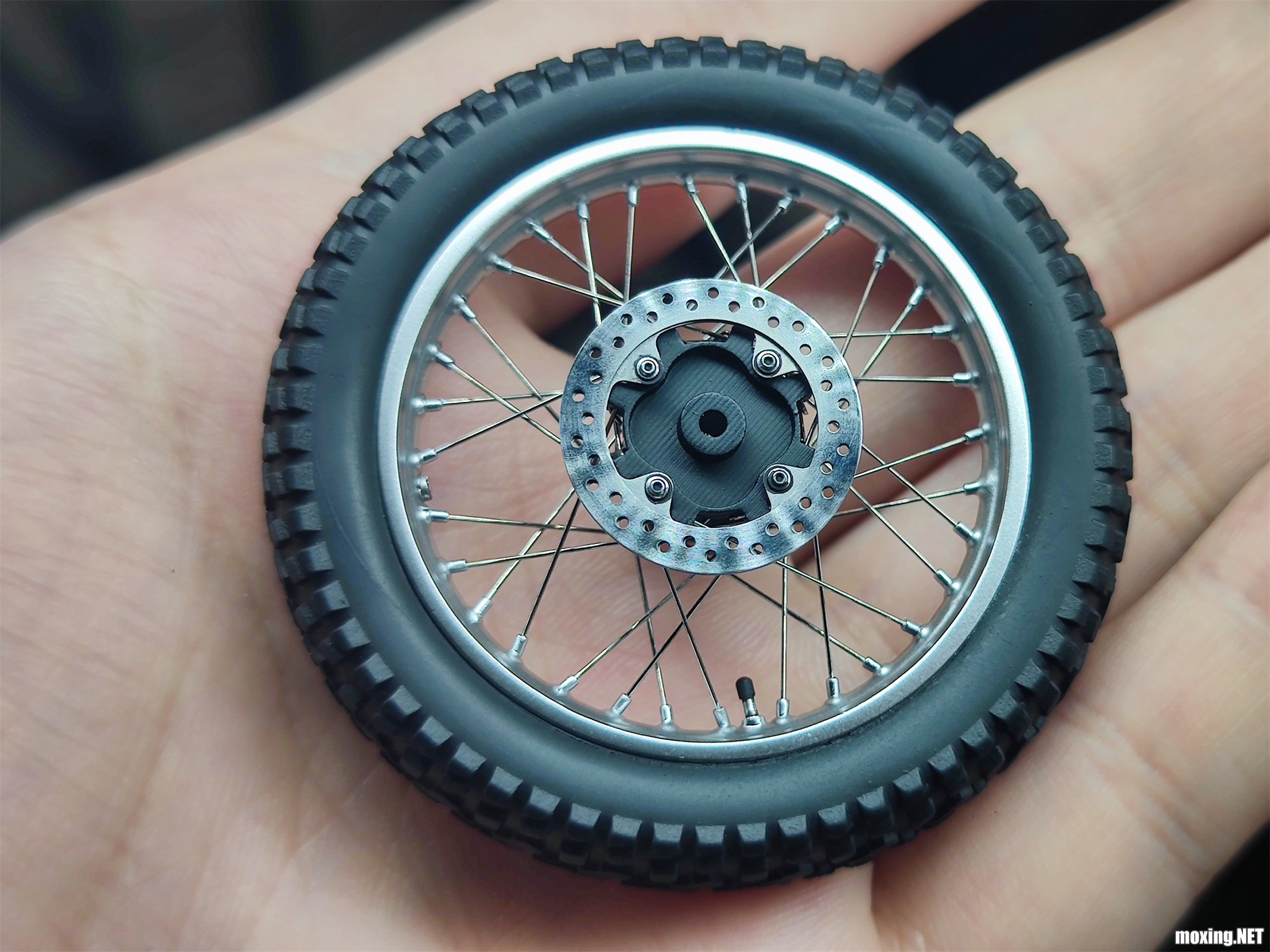

重新喷漆后,用海棉棒沾洗笔液小心的把幅条上的漆擦拭干净。辐条固定用针顺着尾孔渗一点502进去就行。

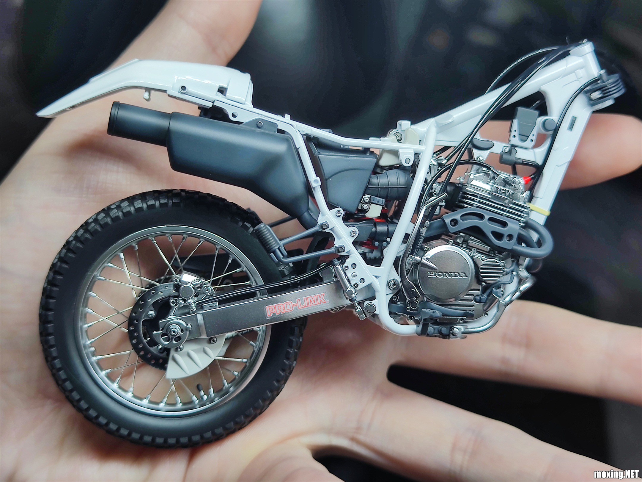

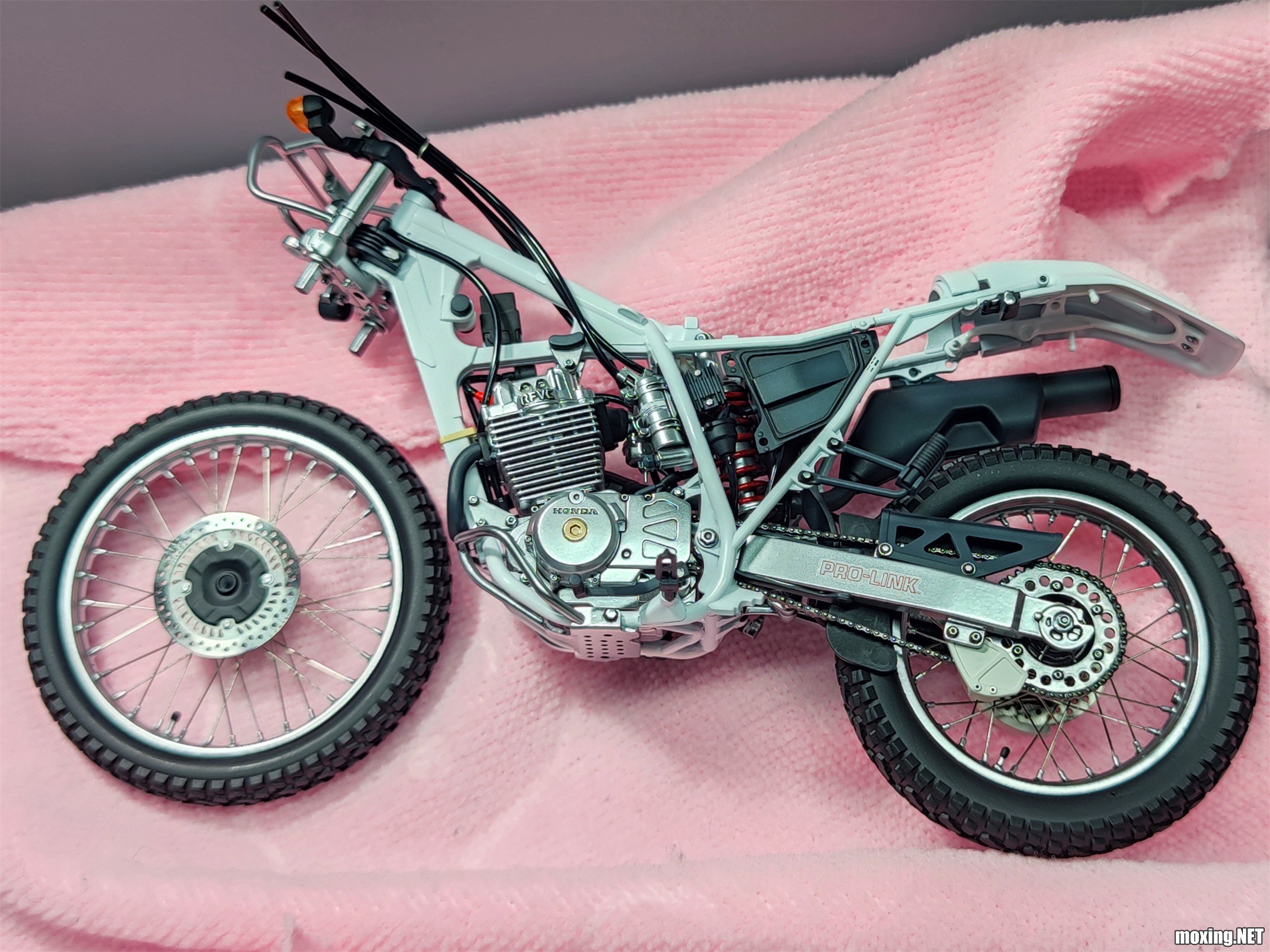

后轮整体制作完毕:这是我第一次改金属辐条,因为有改件的存在,极大的降低了整体难度。使得我这种菜鸟也能相对简单的完成。
再次感谢Khaled model的套件,该套件在某鱼、某宝、某书、脸书上均有售卖。
后轮毂上有两处开孔,一处装了气门芯,另一处不知道是干什么用的,用气门芯底座堵住,上面加了一块蚀刻片了事。如果觉得开孔多余,用补土之类的填了也可以。
另外气门芯细节也是3D打印的,由于太细是非常脆弱的,有条件的可以换金属改件。
装上车看看效果。

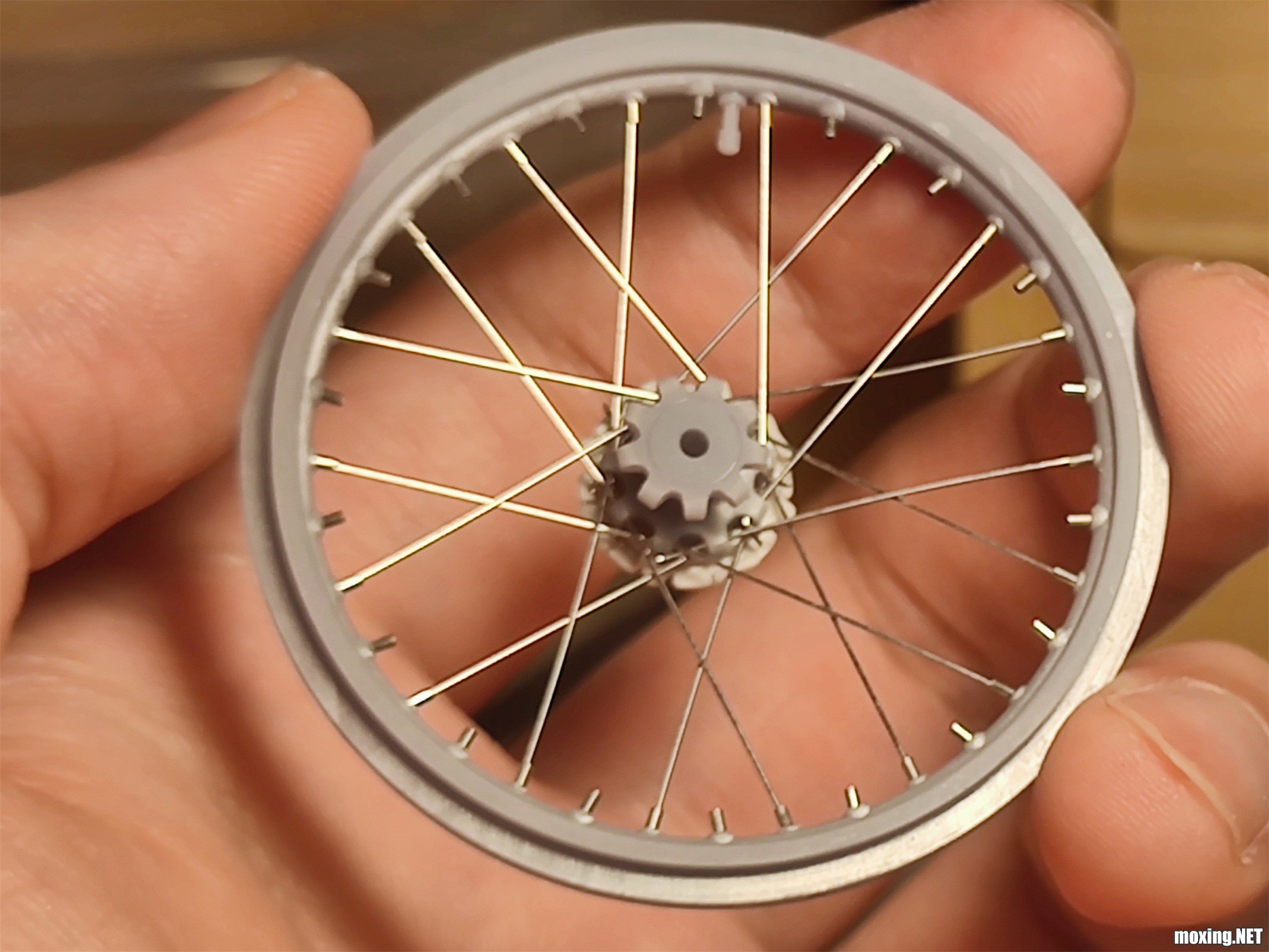

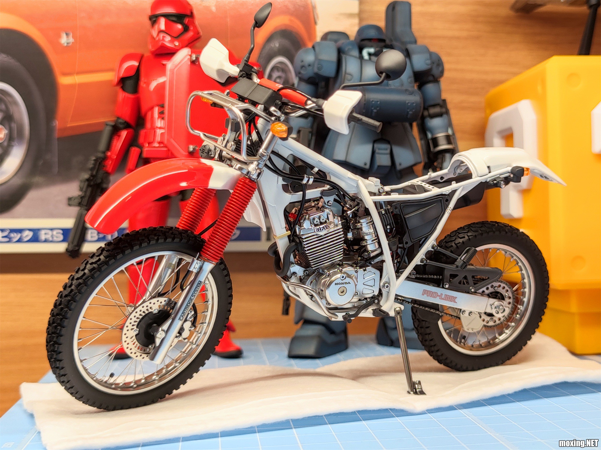

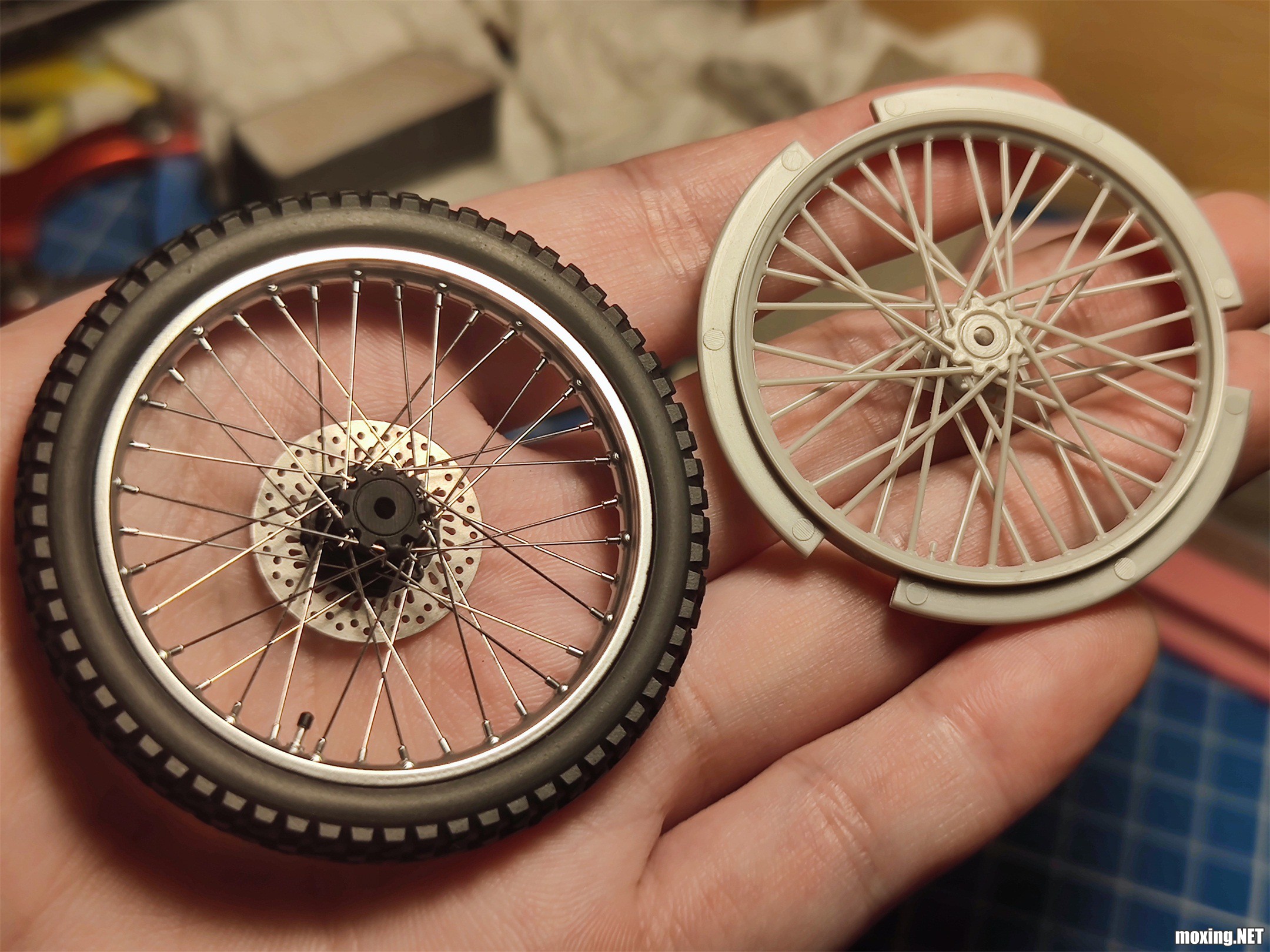

继续补完前轮的制作。前轮比后轮难度略高一点,因为后轮一共是32根辐条,前轮是36根辐条。前轮的辐条更密集,所以穿辐条时更麻烦,也更容易崩坏花鼓。

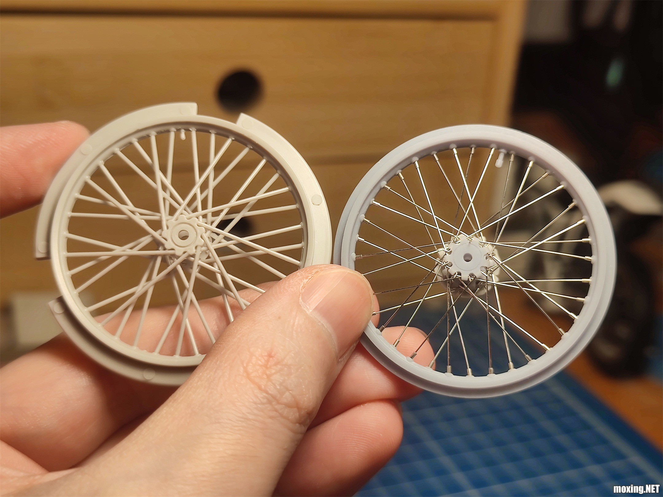

做后轮时没有经过素组假组,现在想来也是运气好,中间没出岔子。回想起来有点后怕,所以这次前轮做了仔细的素组假组,并且拍照,作为正式组装的节点参考。
原件素组对比改件素组:
如此密集的孔洞对于3D打印件是相当大的挑战。我在适当的地方用安特固白泽胶水做了补强,以免穿辐条时造成孔洞开裂。 IMG_20250601_235917.jpg
前轮上色制作完毕。有了先前制作后轮的经验,加上之前的假组试水,前轮的制作更加顺畅。

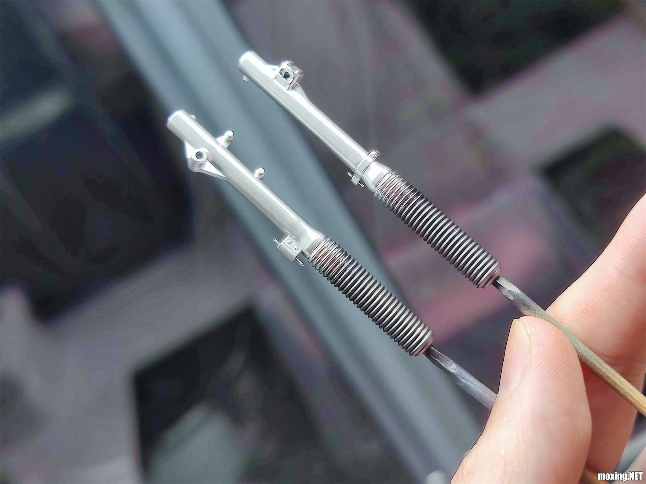

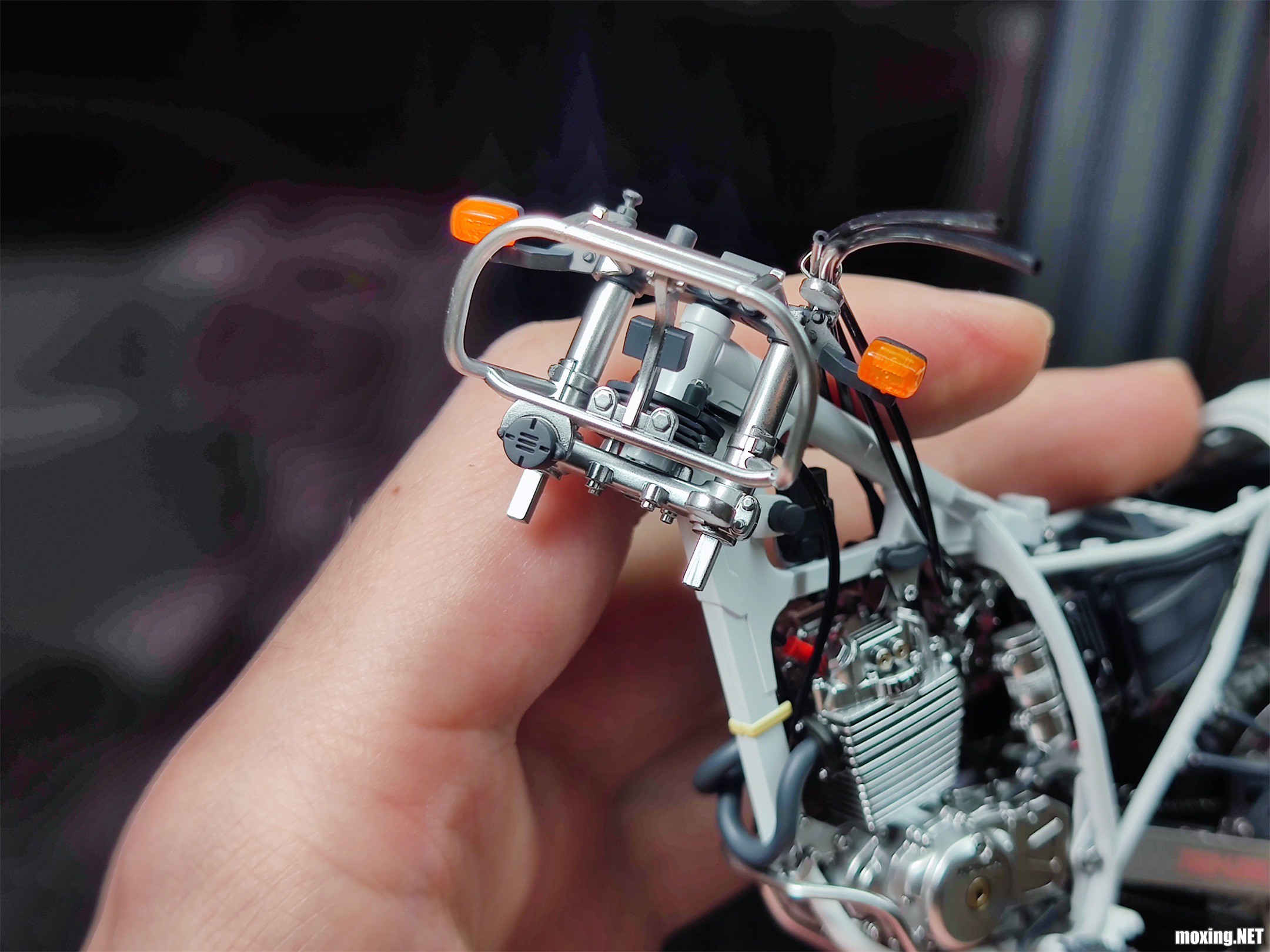

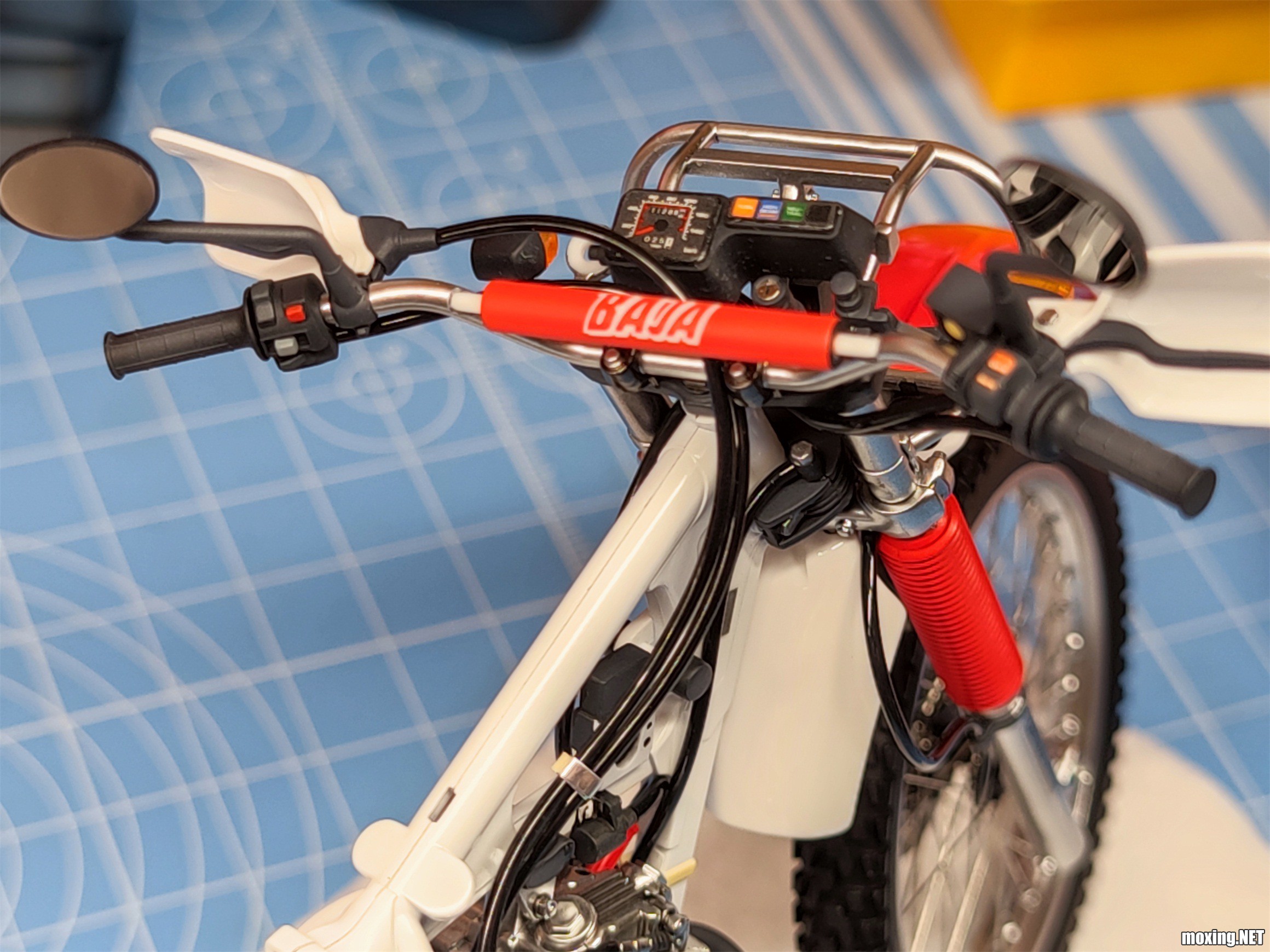

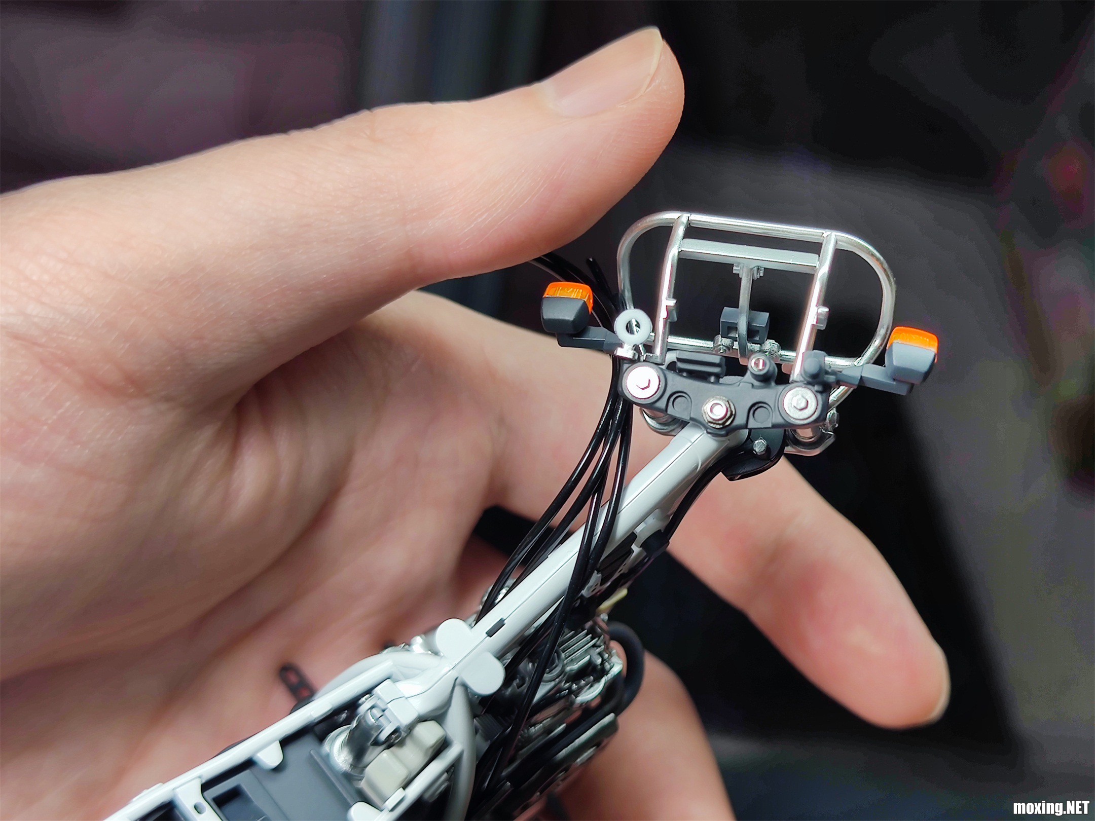

制作车把及前叉部分。
前叉的分色顺序:郡仕1500#黑补土→光泽黑→匠域光银→遮盖分色→削刻白补土→自调亮红。

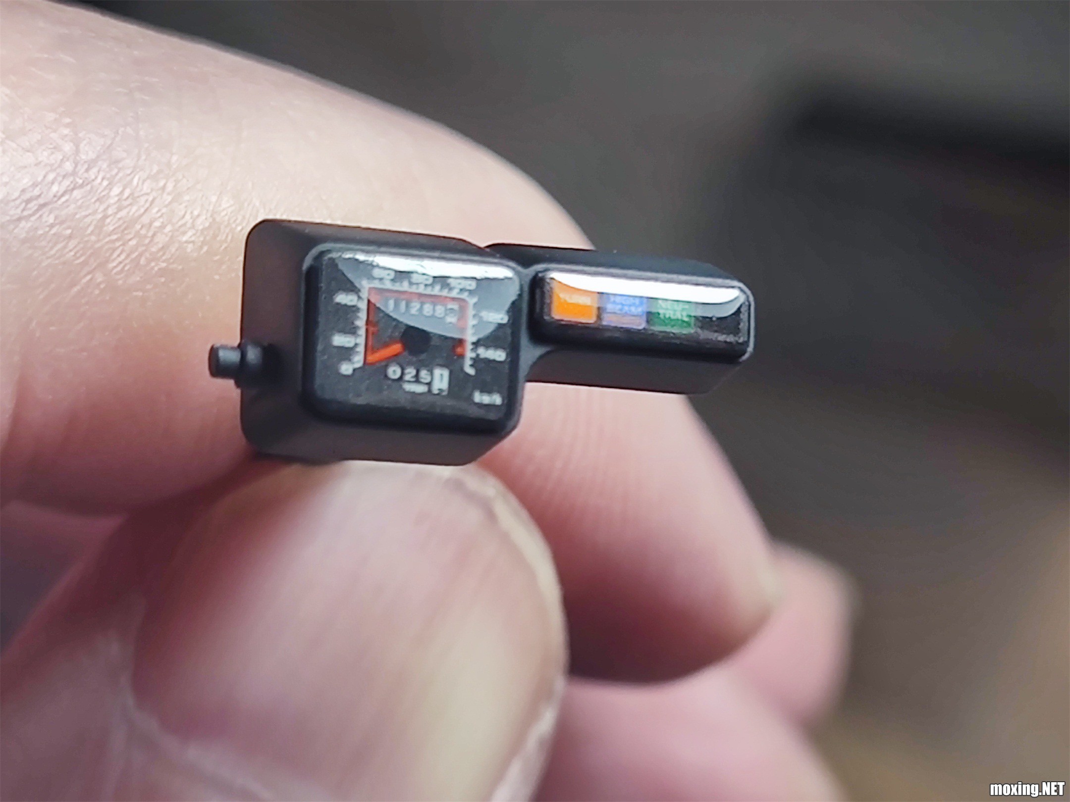

仪表盘用UV胶做封层:

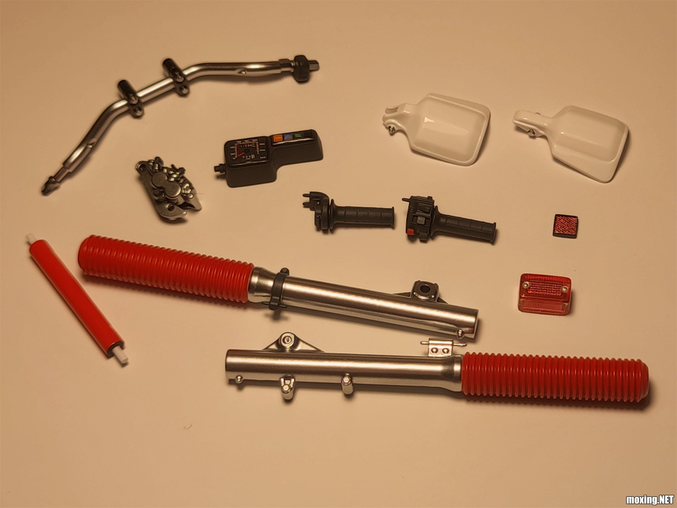

前叉及车把部分是整个模型制作中粘接难度最高的地方。主要体现在零件细,粘接面积极小。
这里有个分色细节,说明书上省略了,但官图和实车是有的。就是红色圆柱侧面一圈的黑色部分。

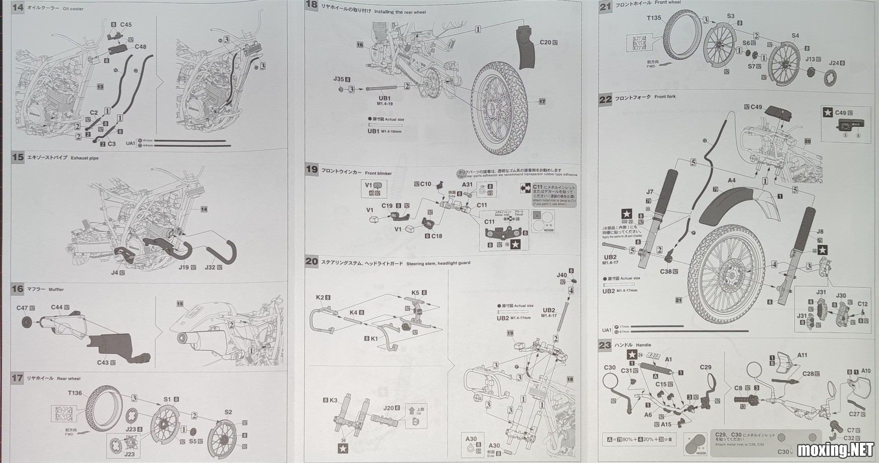

说明书的五视图是1:1的,对于把握零件位置和角度起到了非常关键的作用。粘贴组装时要对照五视图,确保各零件处于正确位置和角度。 IMG_20250604_234621.jpg
大家感受一下车把部分的粘接细节难度。
前叉的粘接需要倒立垂直放置,等胶水完全干固后,才能确保是90度。

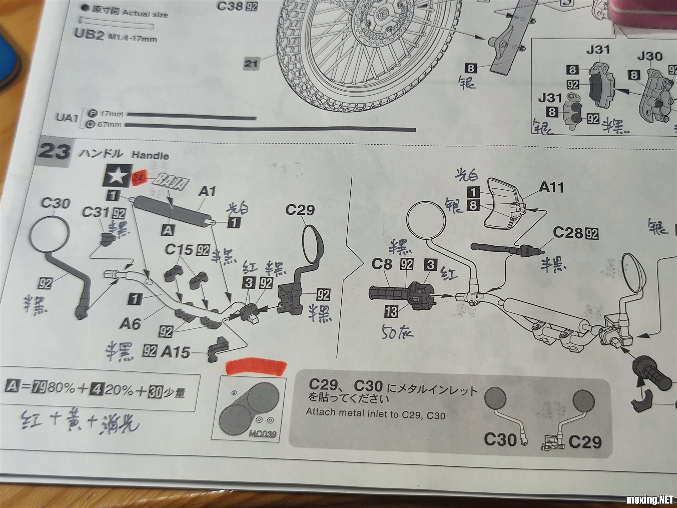

坐垫、包、车把横梁外包围,三处的红色需要加入黄色,调一个红橙色出来。说明书给的比例是80%红+20%黄+少量消光添加剂。
我希望橙色更重一点,跟车身的红色区别更大一些,大概是60%红+40%黄。

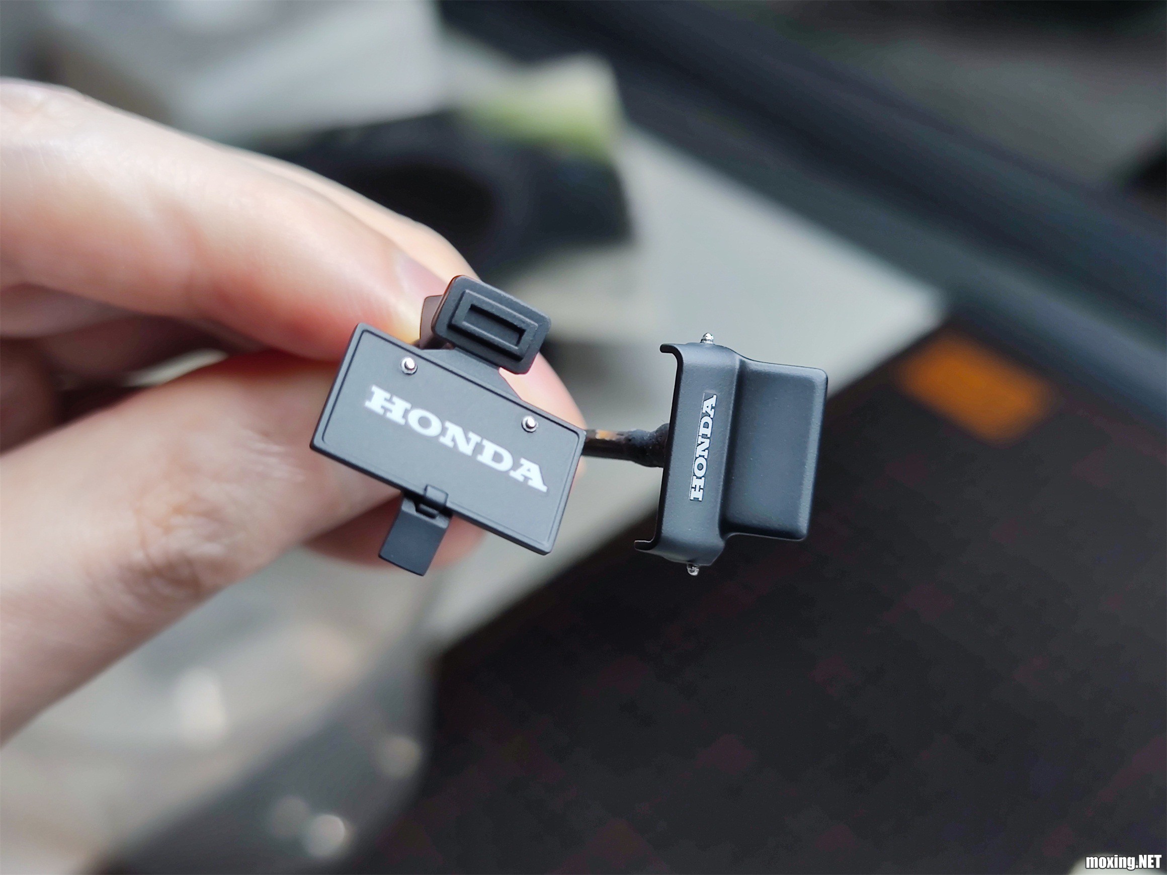

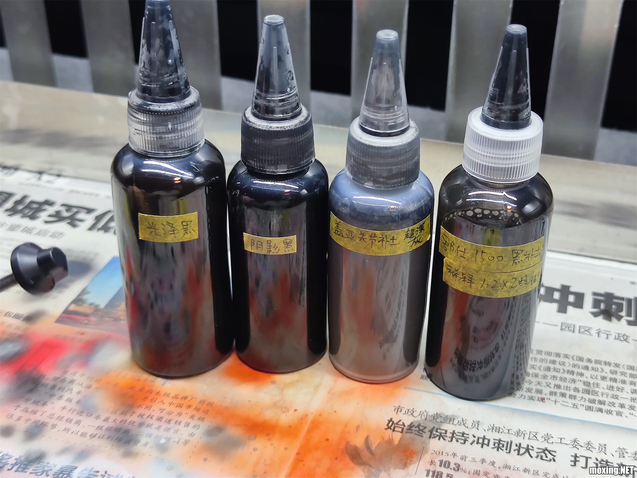

整个车身除了轮胎及少量背面,所有的黑色都不是纯黑。而是黑补土打底→盖亚超深灰喷亮面→阴影黑喷阴影,这样做出来的。
阴影黑就是透明黑+少量消光黑+大量溶剂调配出来的半透明黑色。可以通过一遍遍薄喷,做出更细微的明暗变化。
以下面两个零件举例:左边是:黑补土→盖亚深灰→阴影黑右边是:黑补土→盖亚深灰
阴影明暗对比的程度需要自己把控。毕竟原车这是纯黑色的零件,在让观众不出戏的情况下,通过加强明暗对比来强调零件的立体感。所谓不出戏就是,整体看着还是黑色,但这个黑色带一些刻意做出来的深浅变化。
在所有这些“不起眼”,但极耗时的阴影喷涂的黑色零件全部组装在一起后,就是比“平喷”的黑色,更耐看,更能潜移默化的表现出模型的立体感和细节。很多平喷的模型,黑色部分大多糊成一团了,看不出细节、深浅、明暗,除非有非常专业的摄影棚、灯、相机。

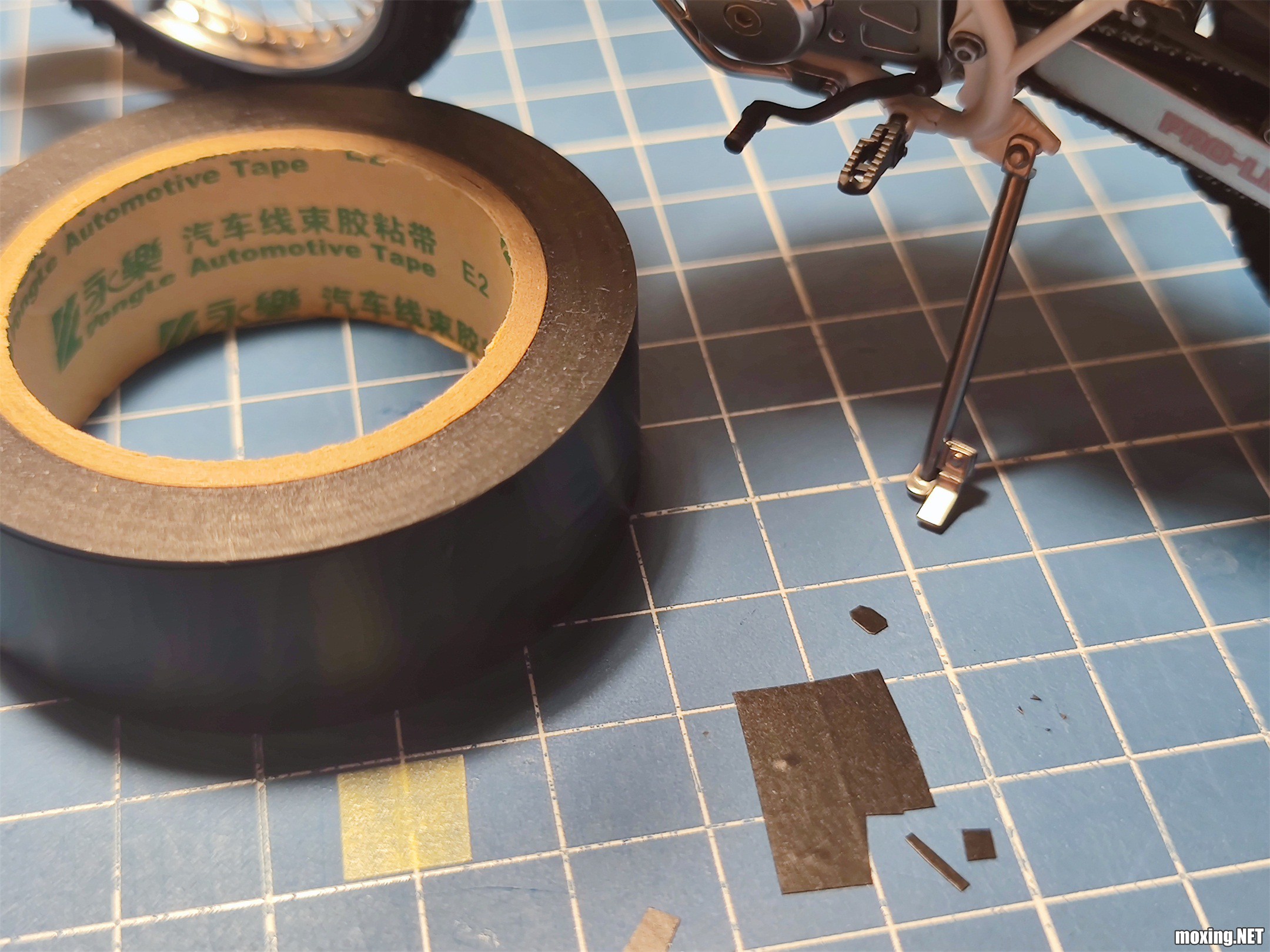

脚撑接触地面位置,可以粘贴一小块电工胶带,增加摩擦力、防止刮掉漆。

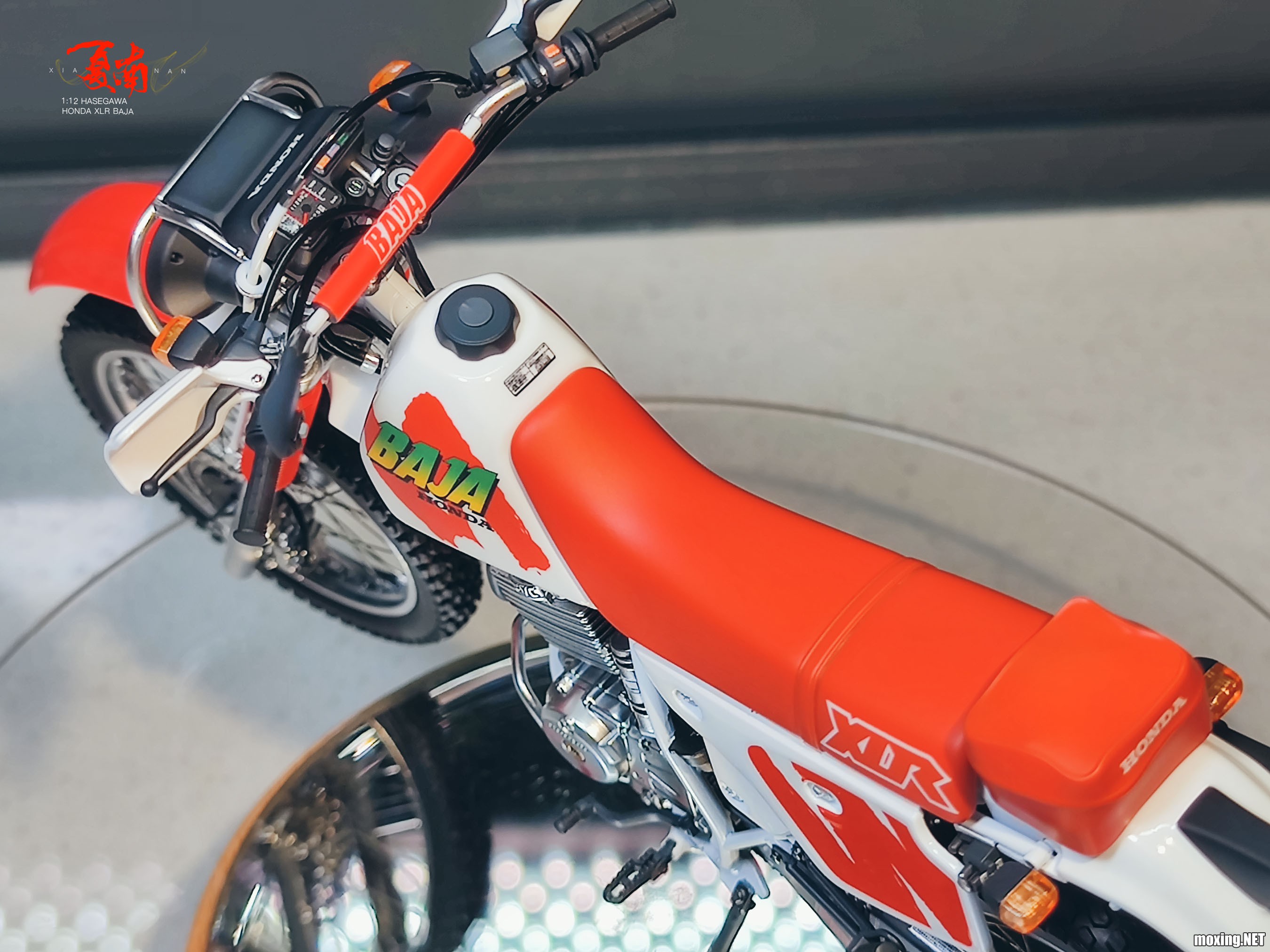

坐垫和包喷完消光后:这里不能用单纯的消光保护漆,而是需要在消光漆中加入适量光油,控制消光的强度。坐垫大概是65%左右的消光程度,包是50%左右消光程度。通过增加光油比例的多少,做出差异化的消光程度。
这种就是消光保护漆直喷的效果。

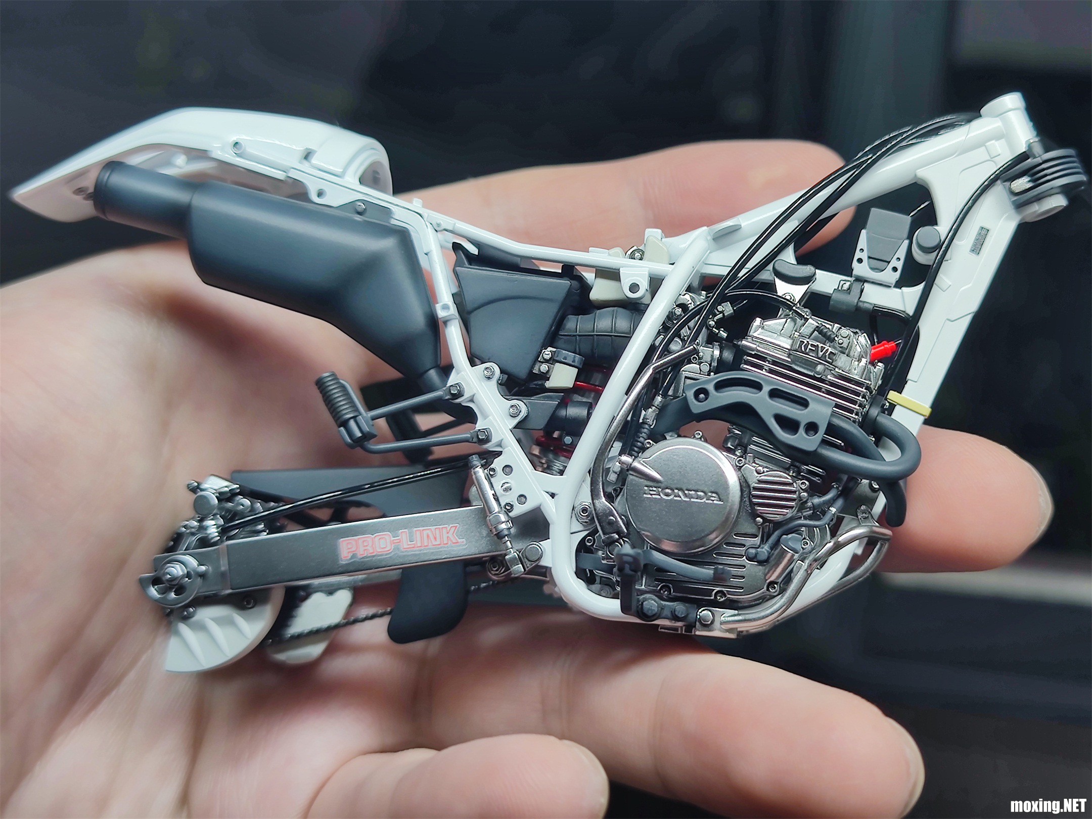

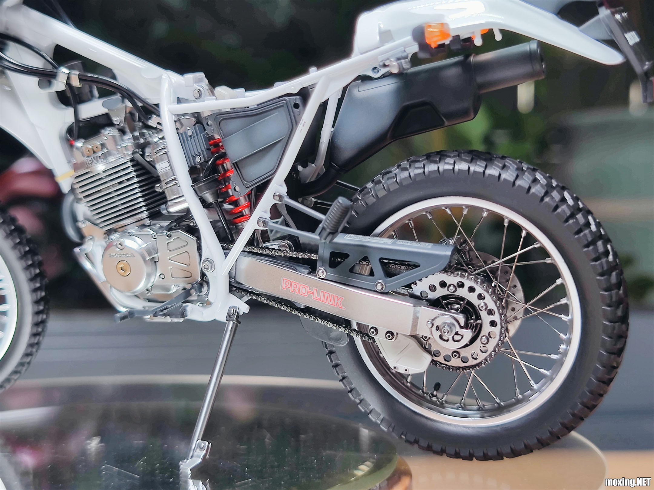

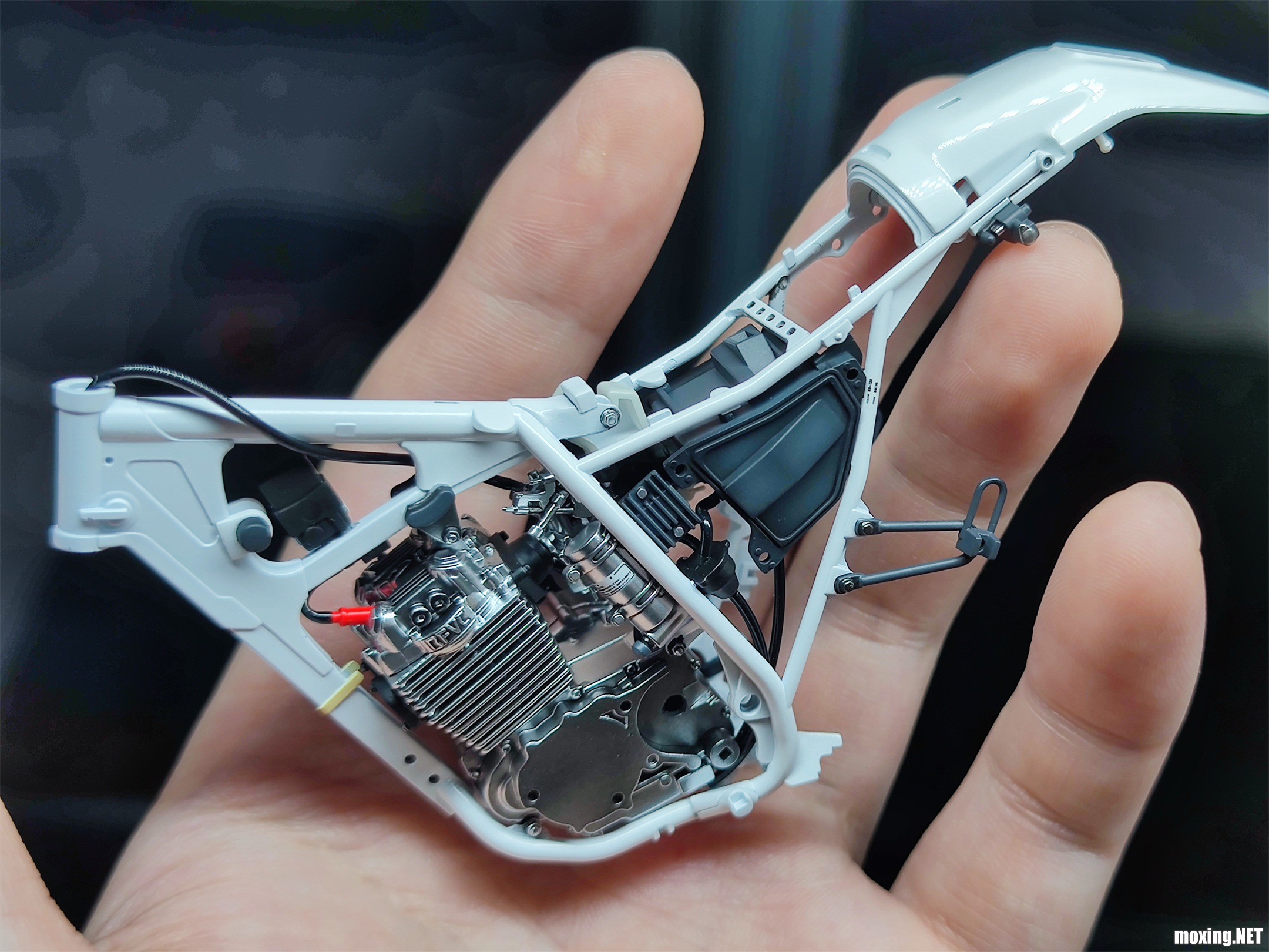

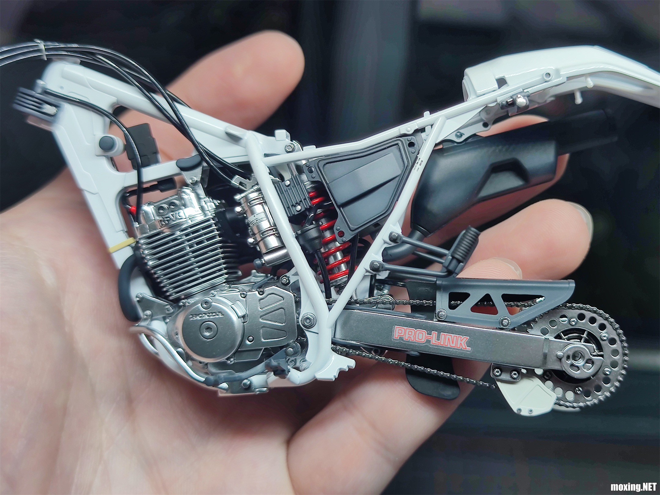

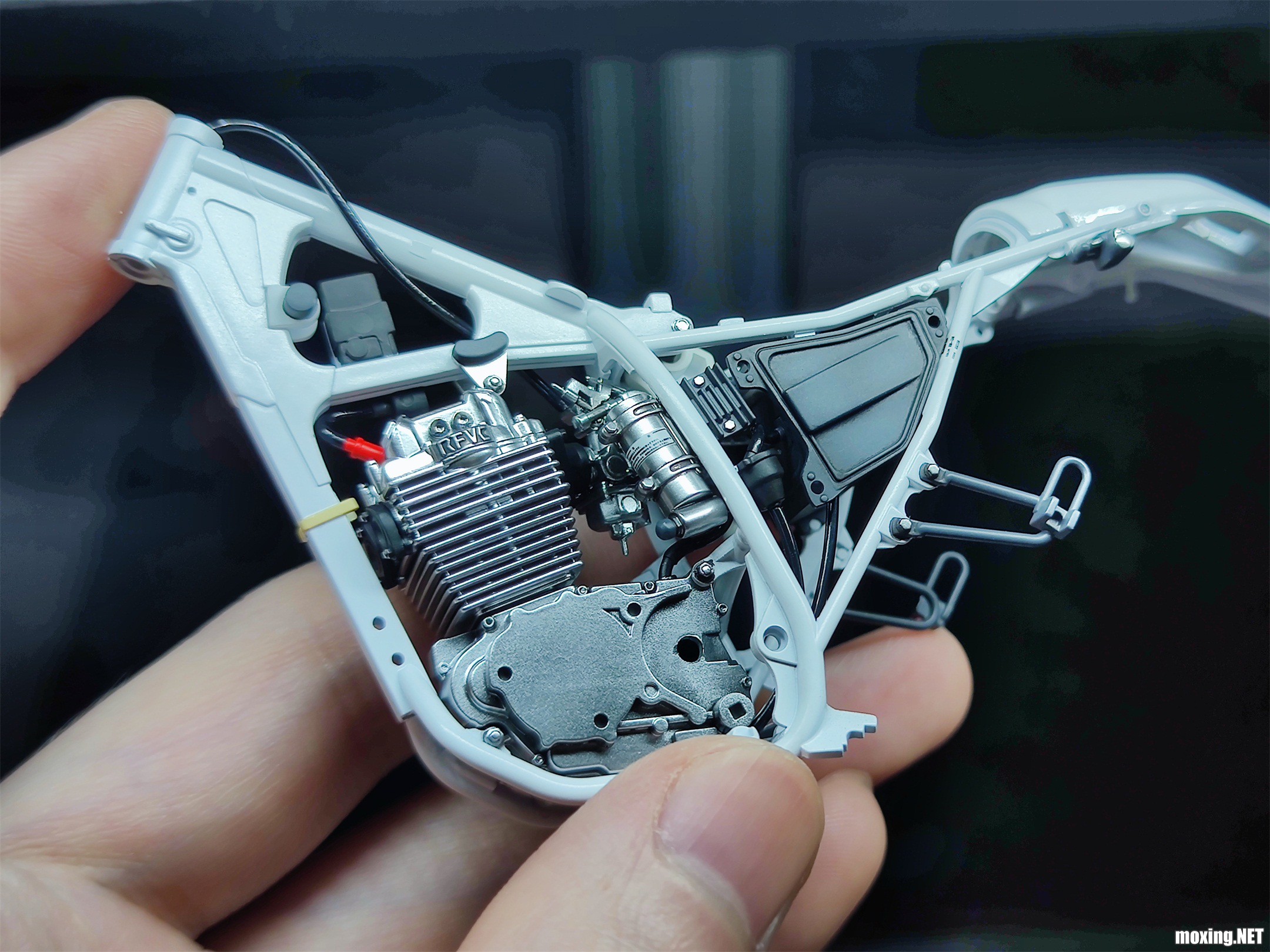

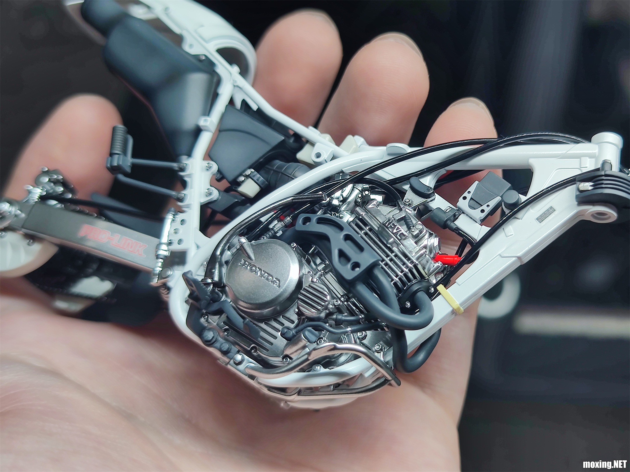

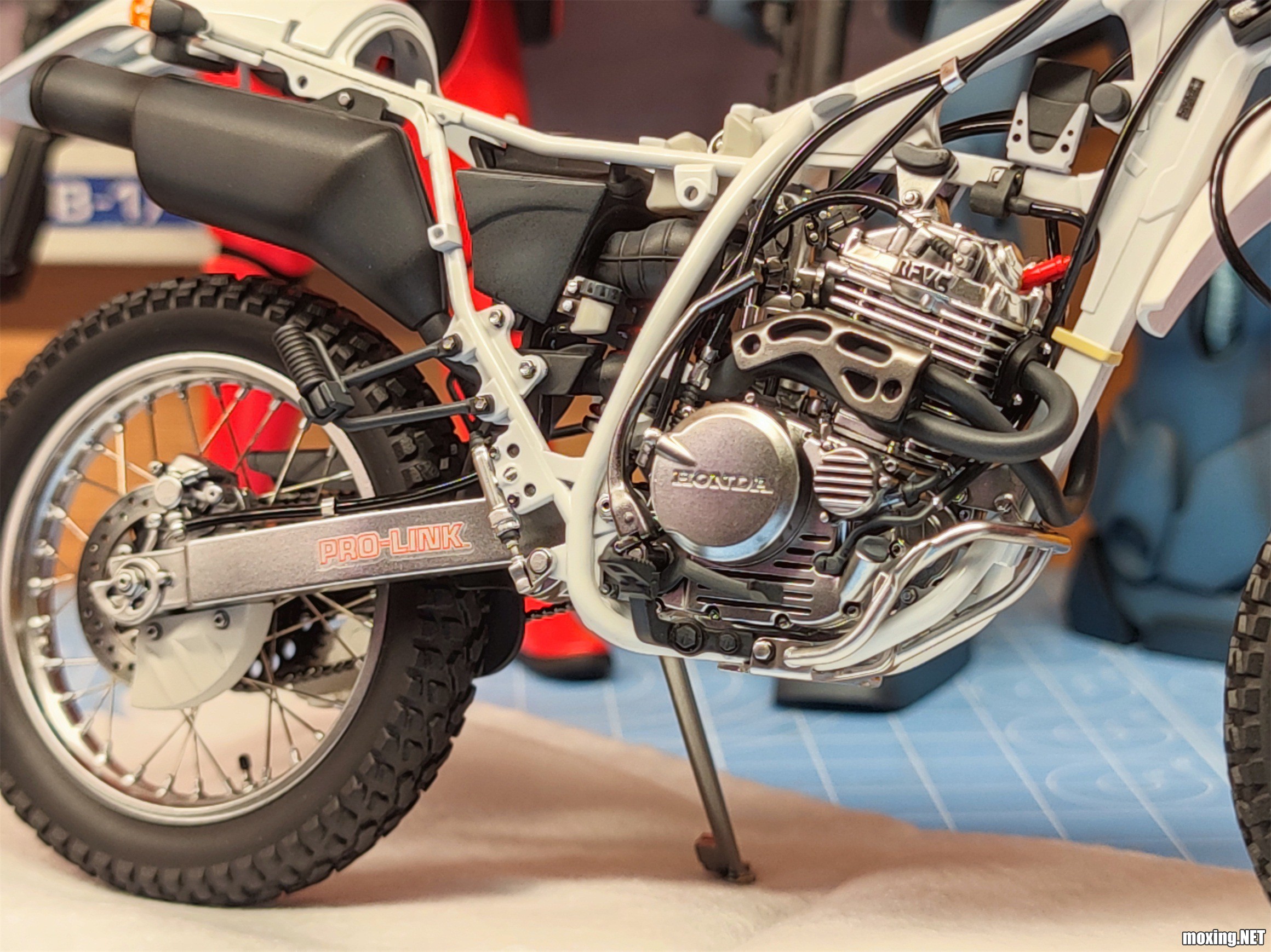

制作已进入尾声,拍一下内构。
由于题材是越野摩托,所以车壳、油箱等安装起来相对简单,比长谷川的二冲程赛车要简单太多了。
只有两片侧面车壳需要加点胶水加固,其余都可以用自带卡扣固定。这里用MICROSCALE透明件胶水,不会把零件粘死,后期有需要可以无损拆除零件。 IMG_20250609_191210.jpg

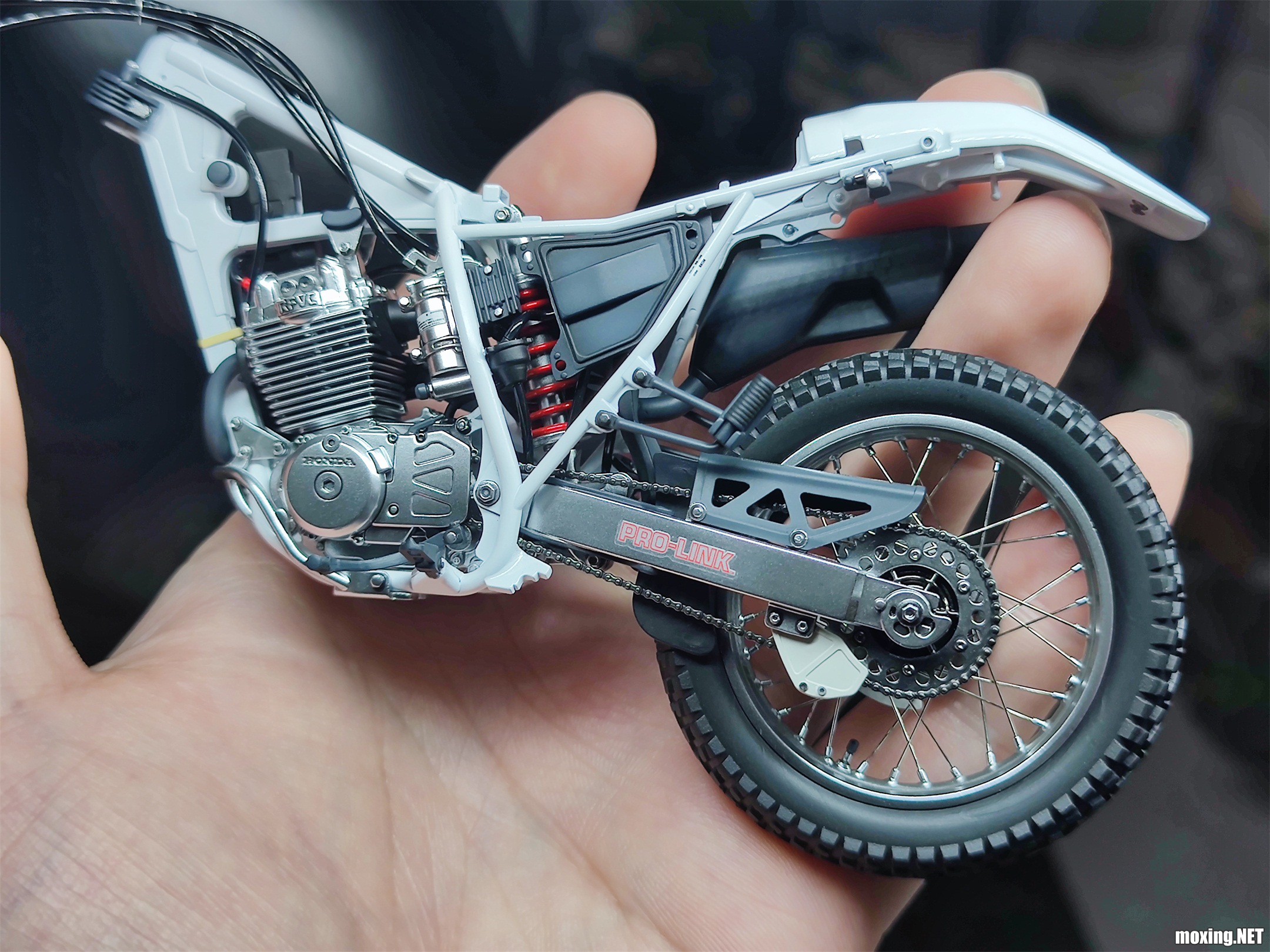

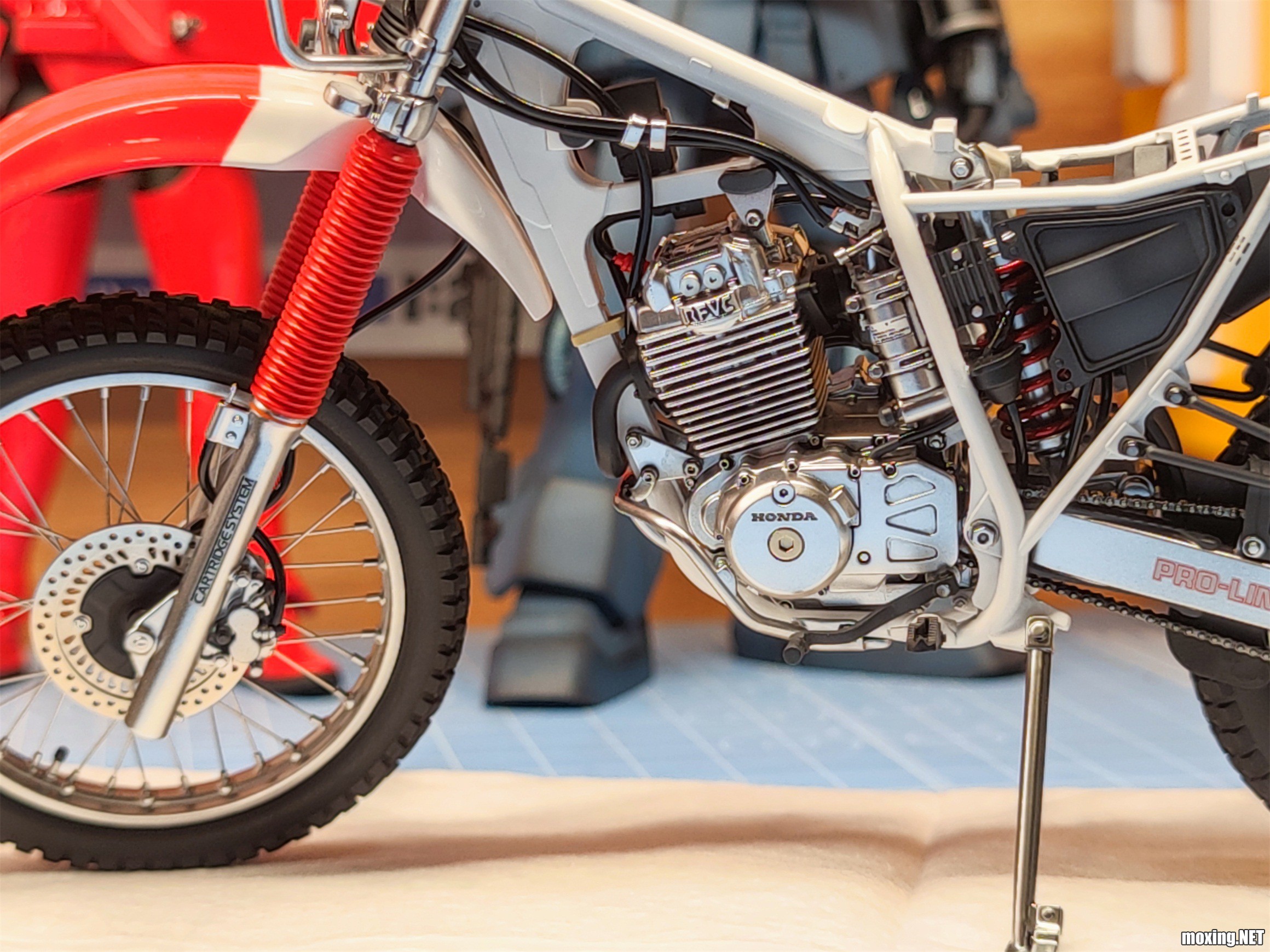

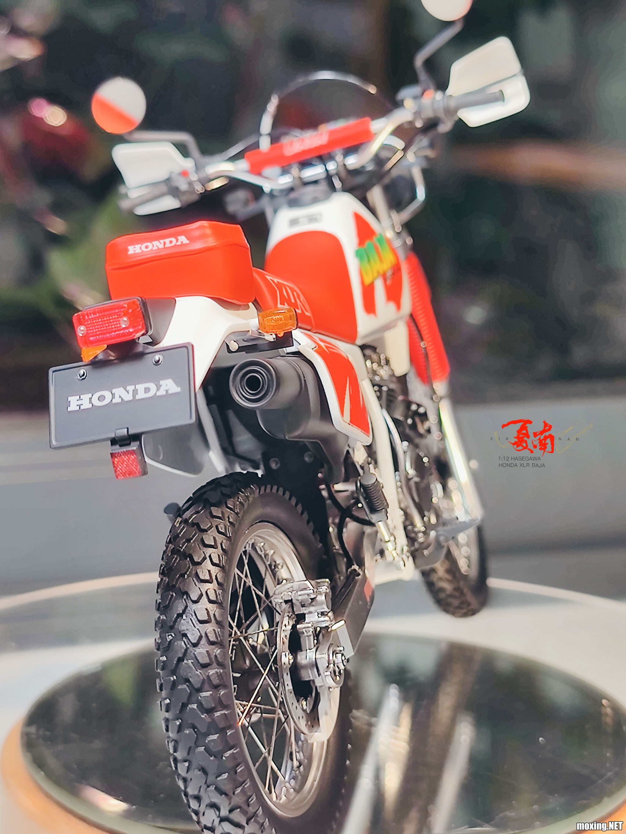

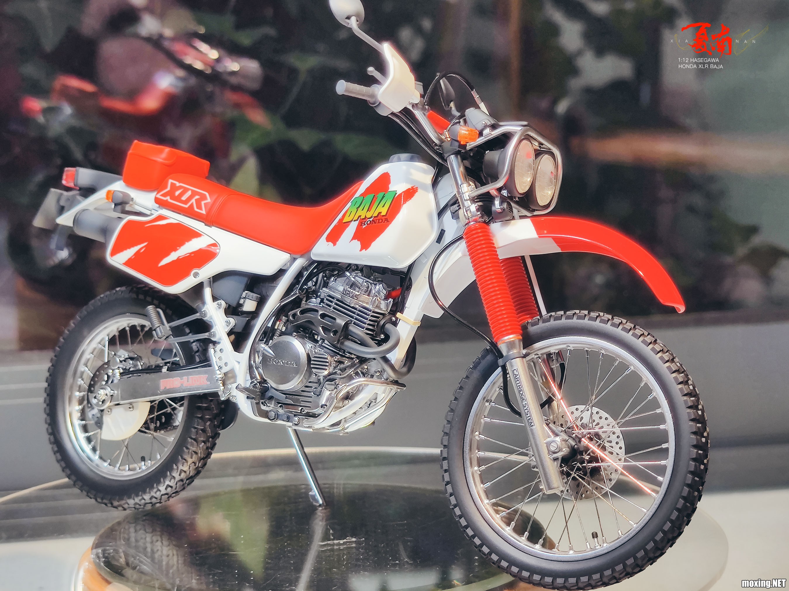

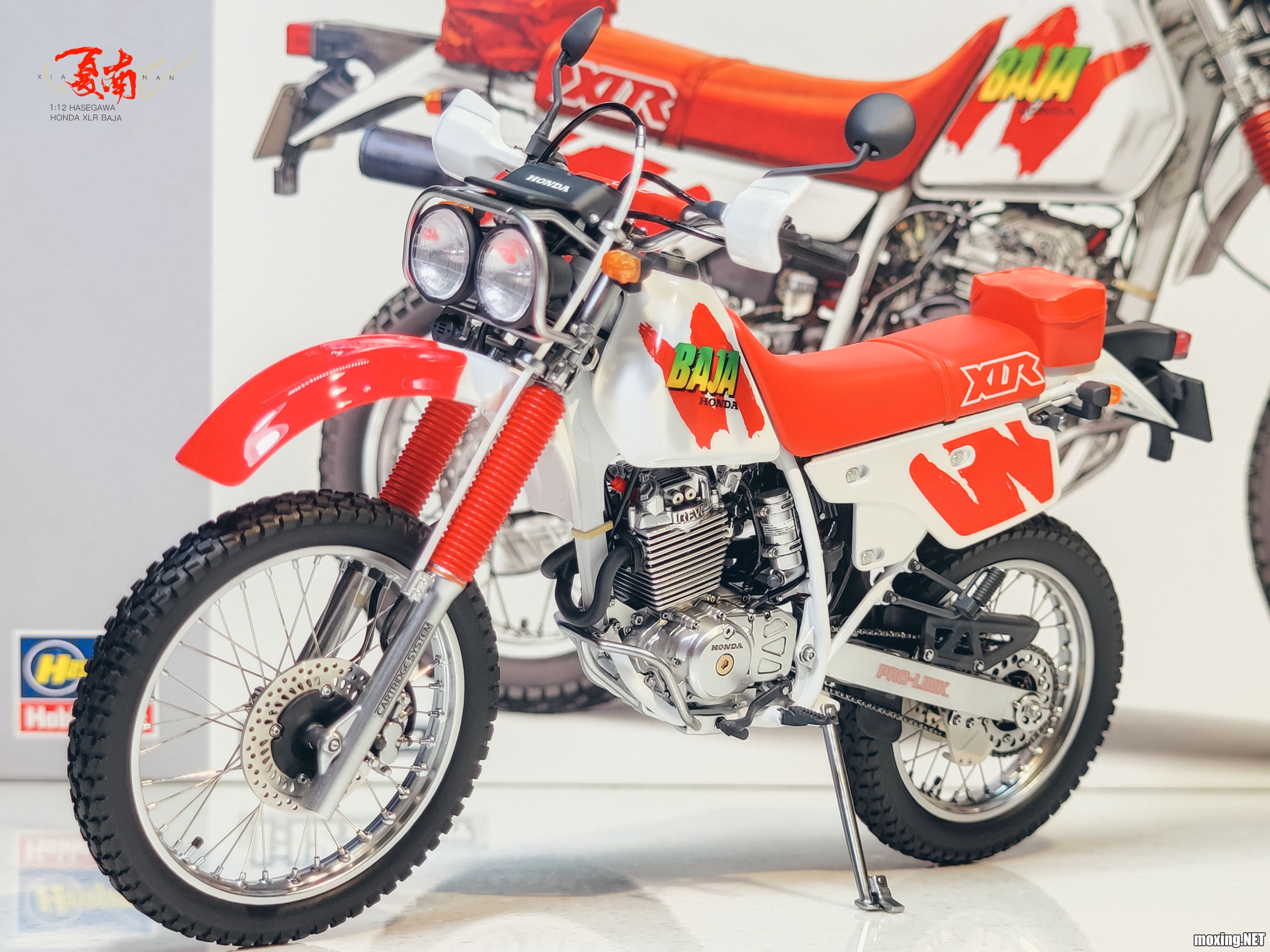

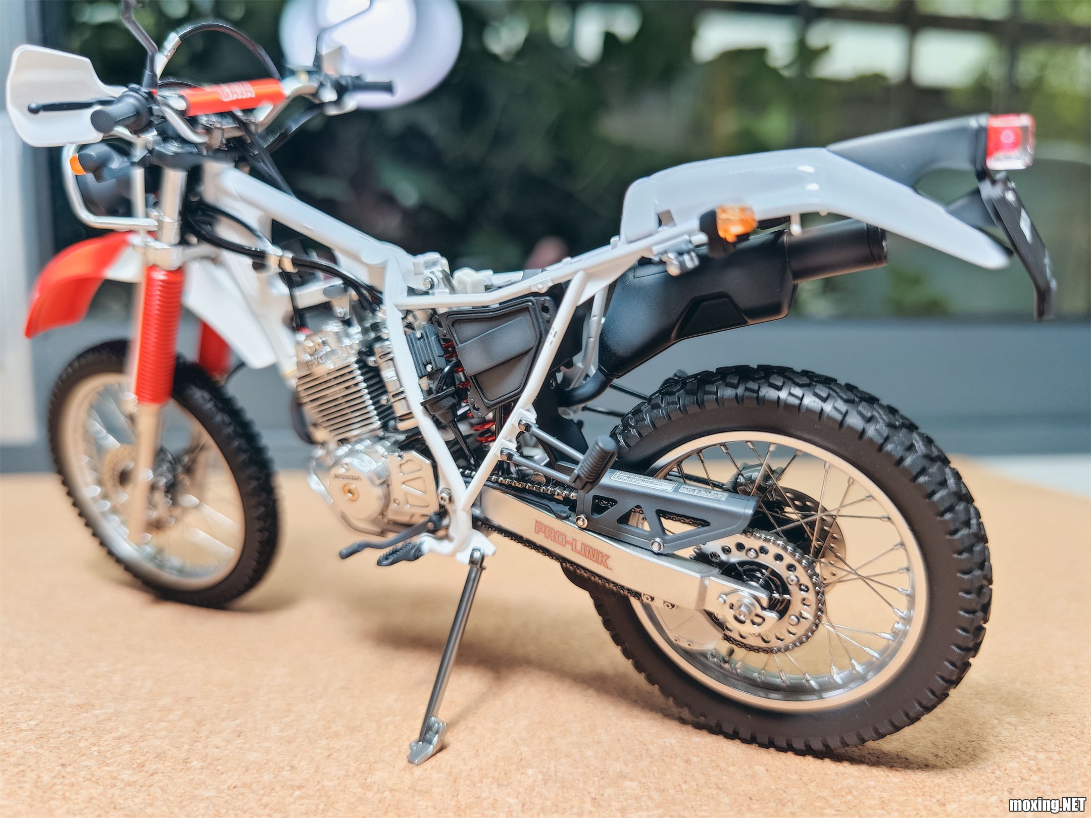

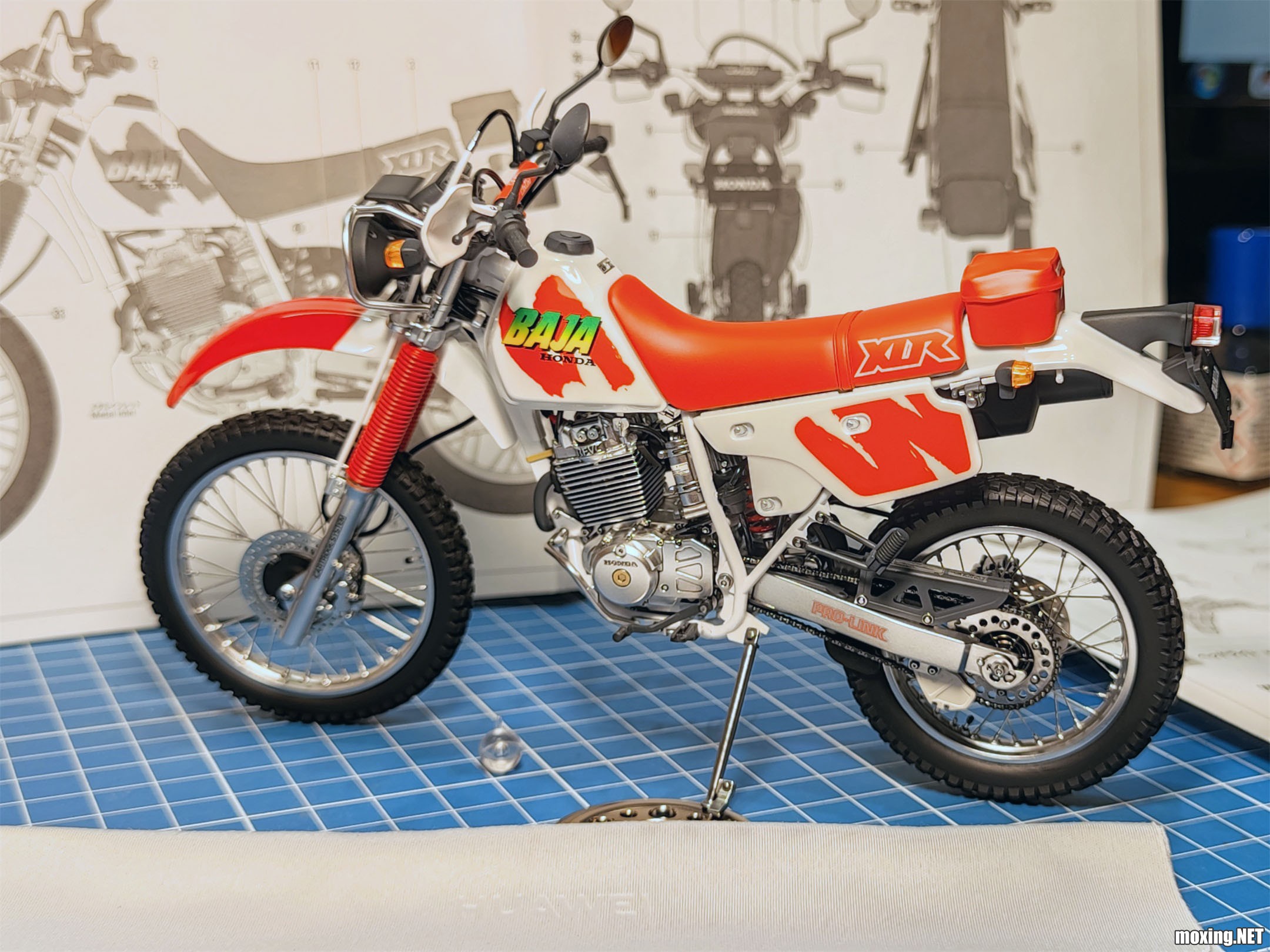

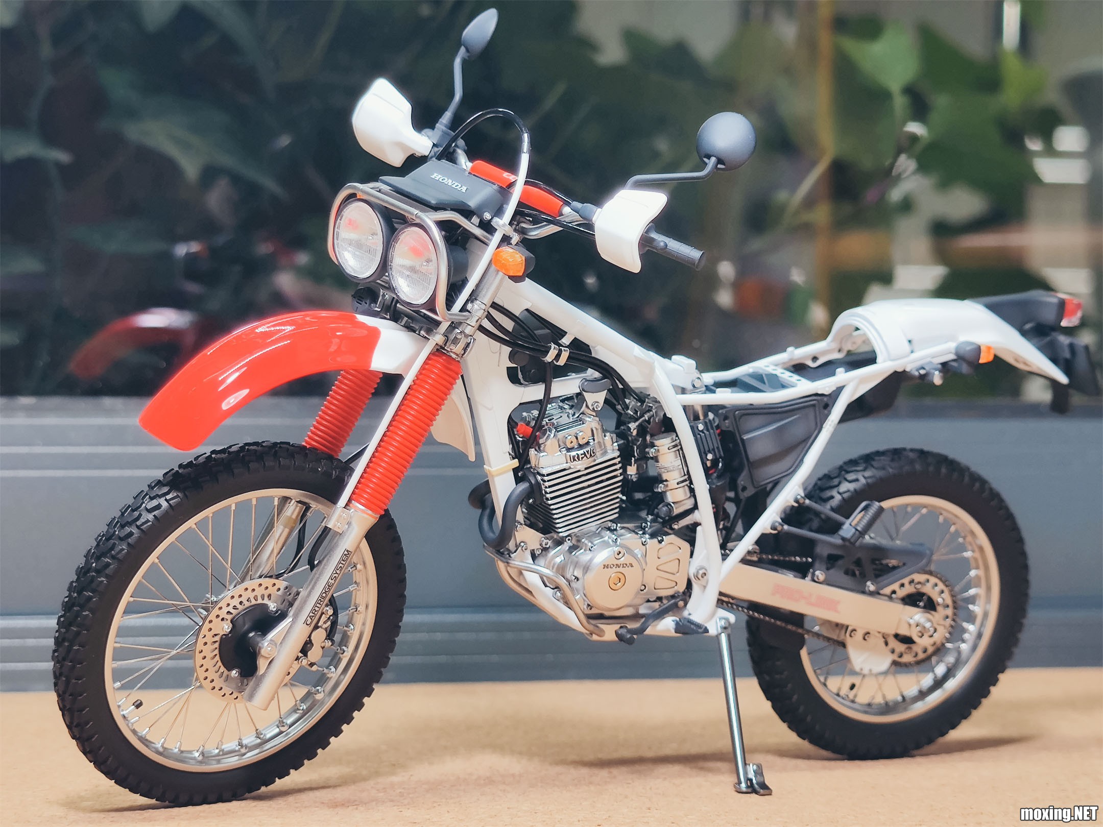

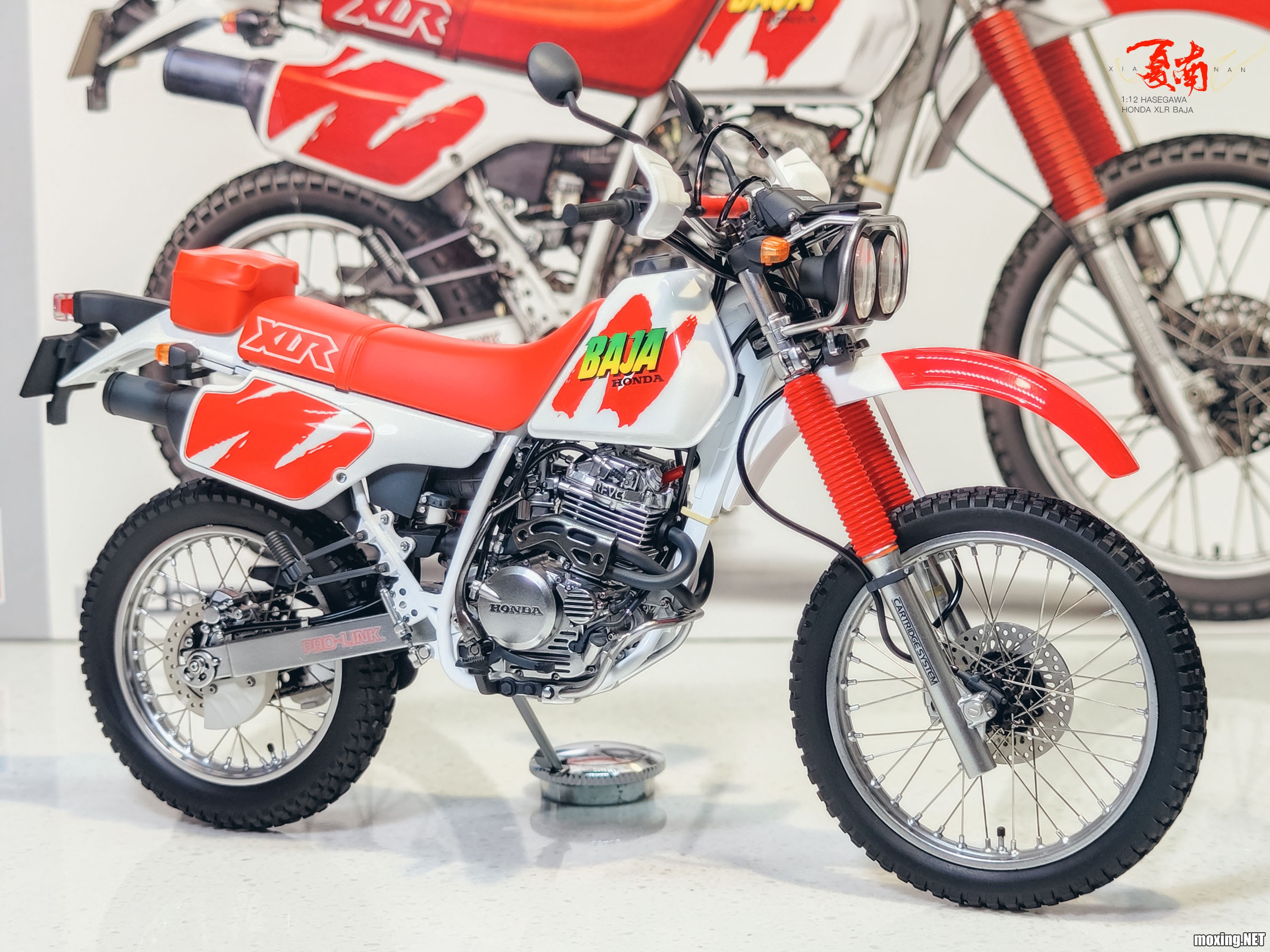

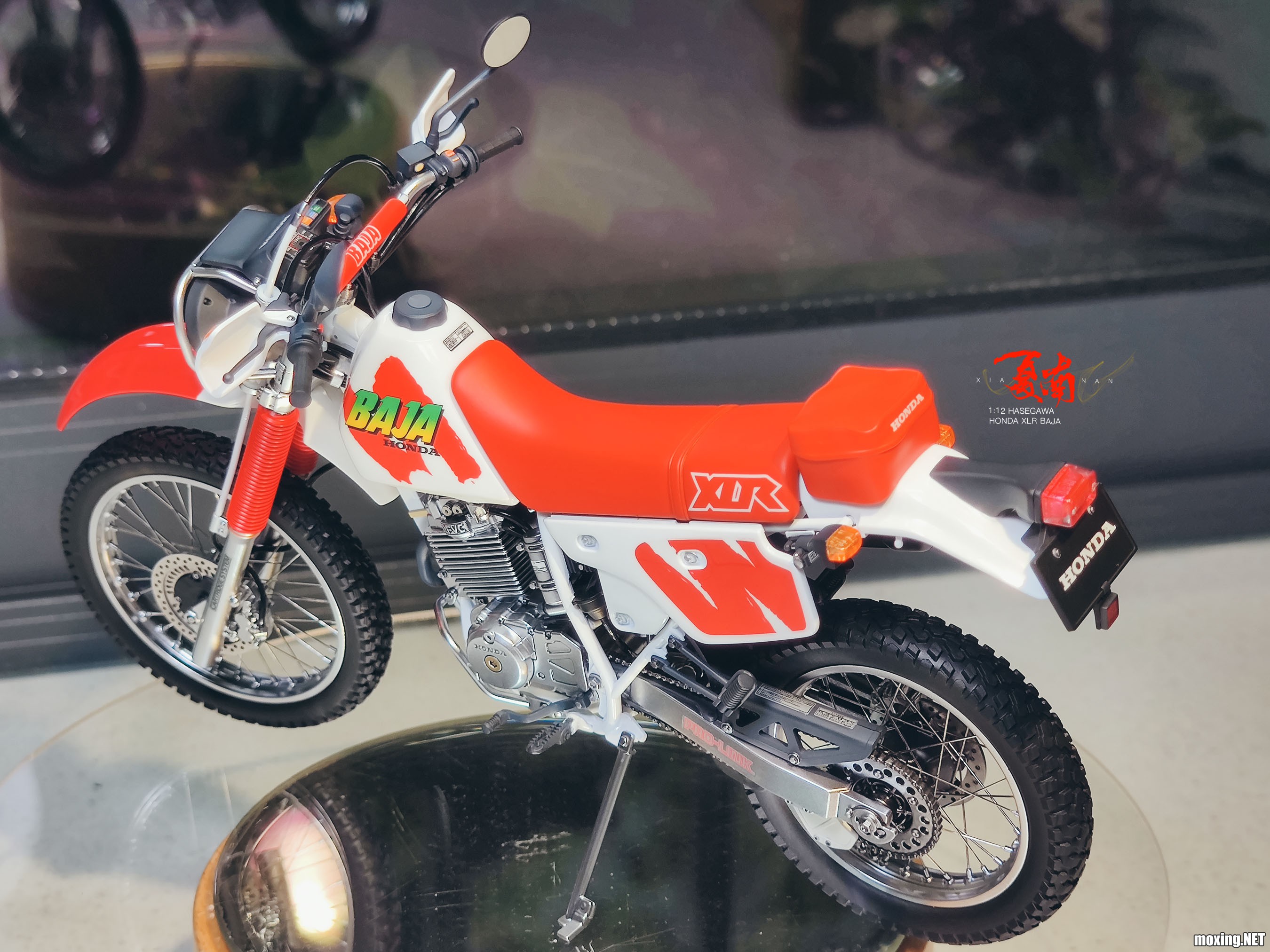

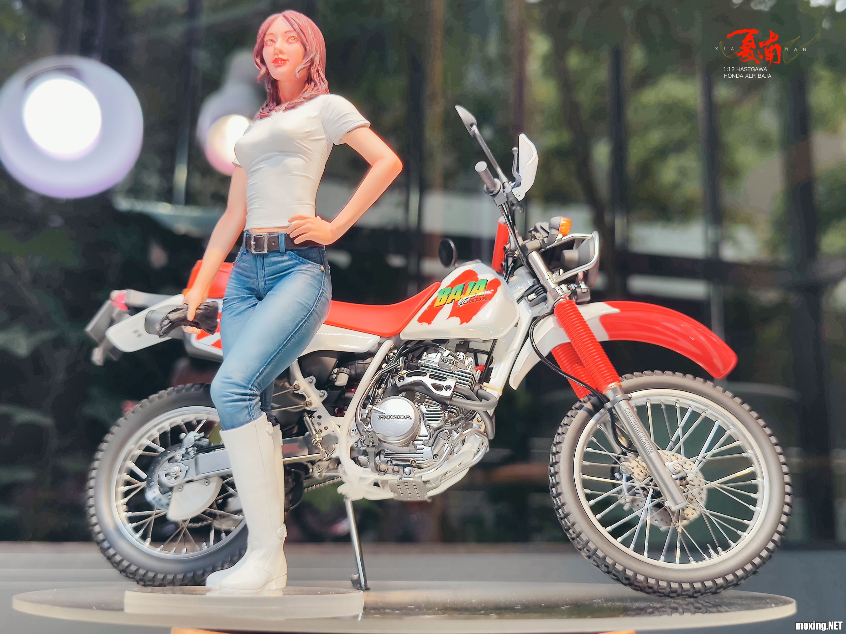

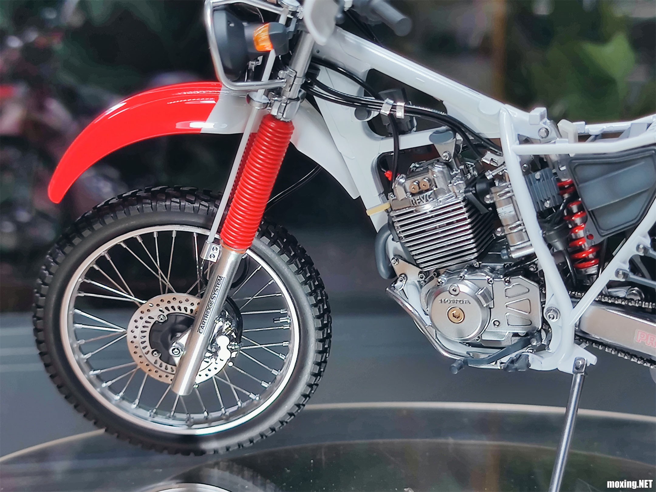

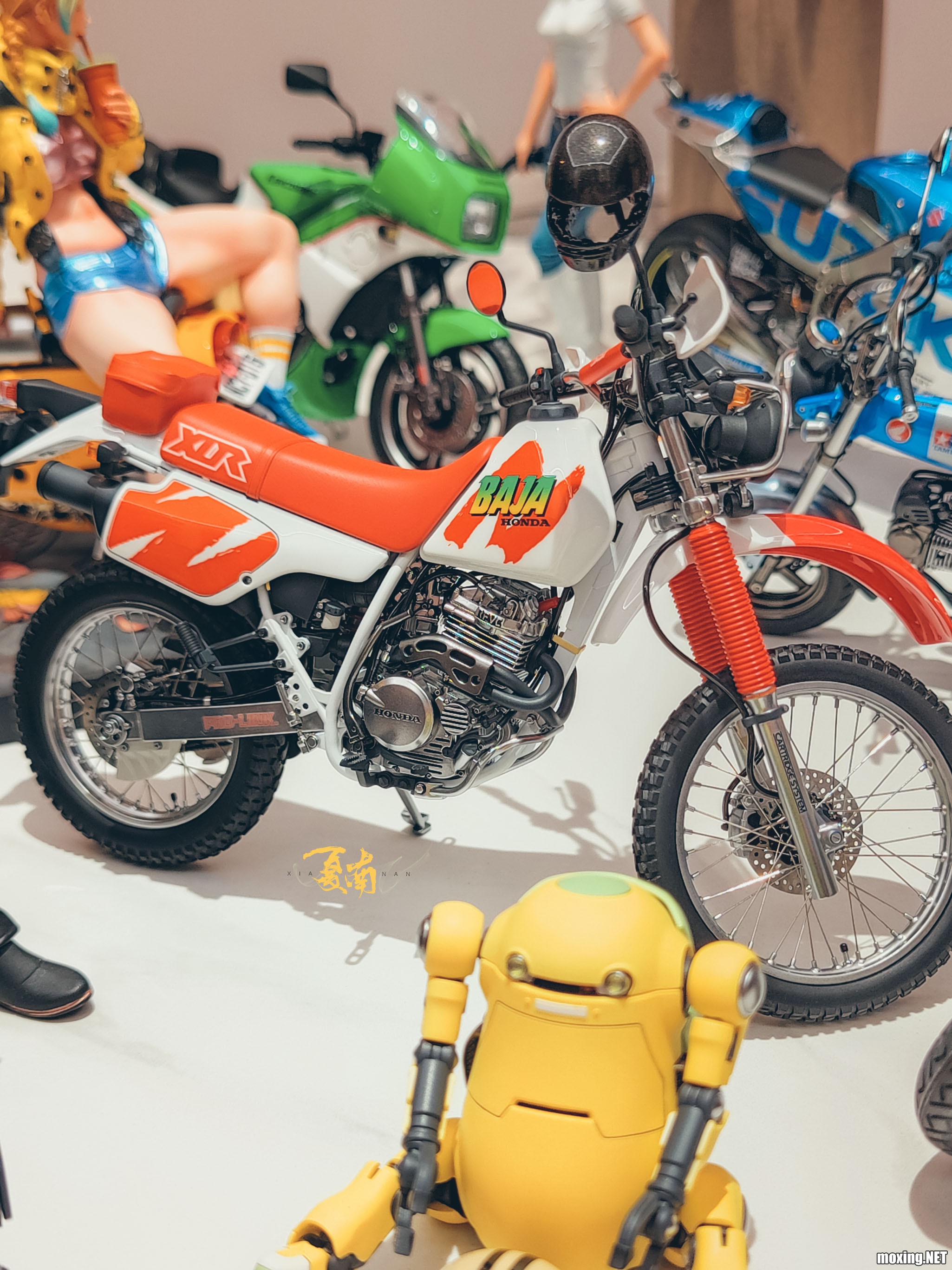

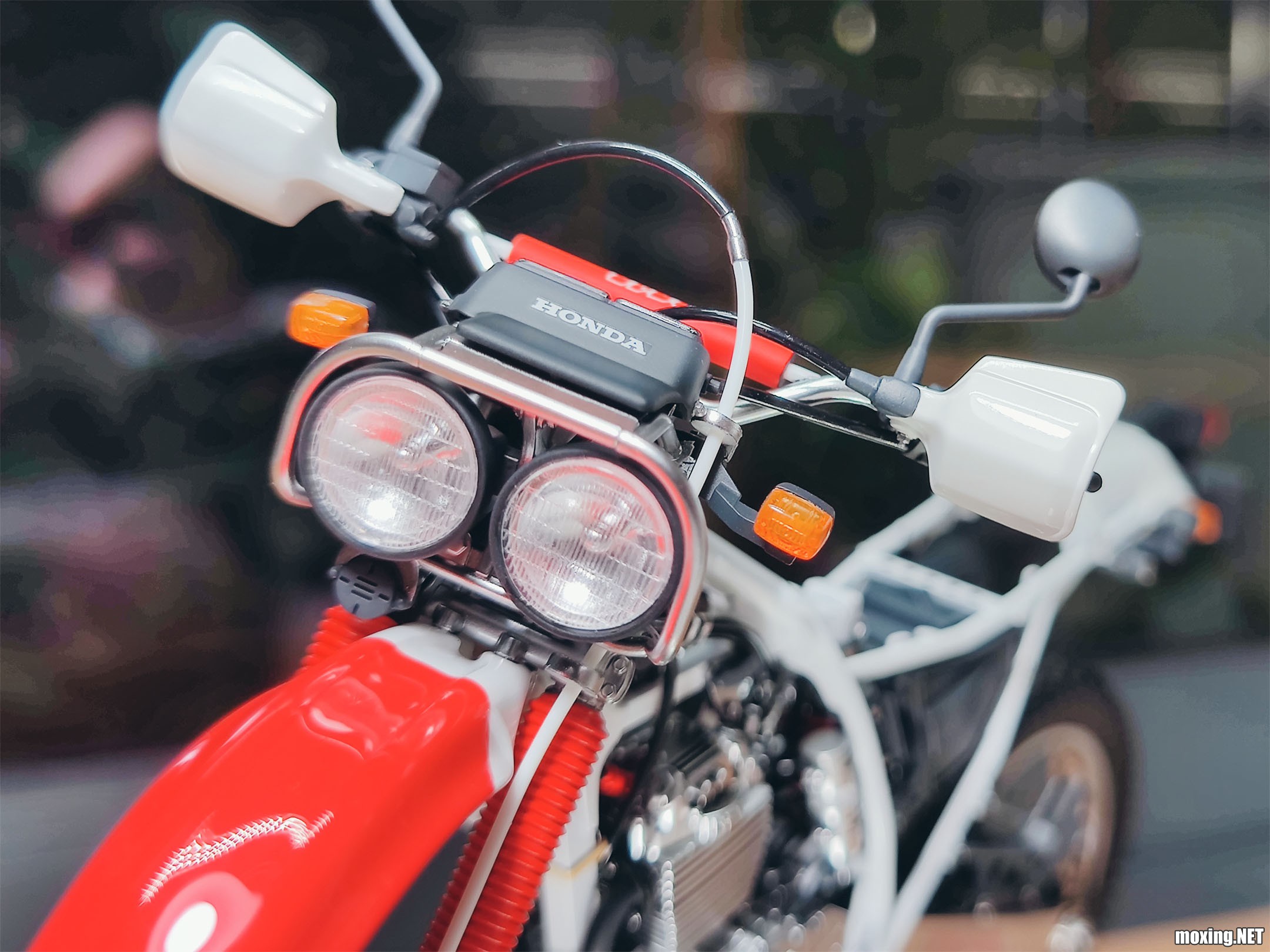

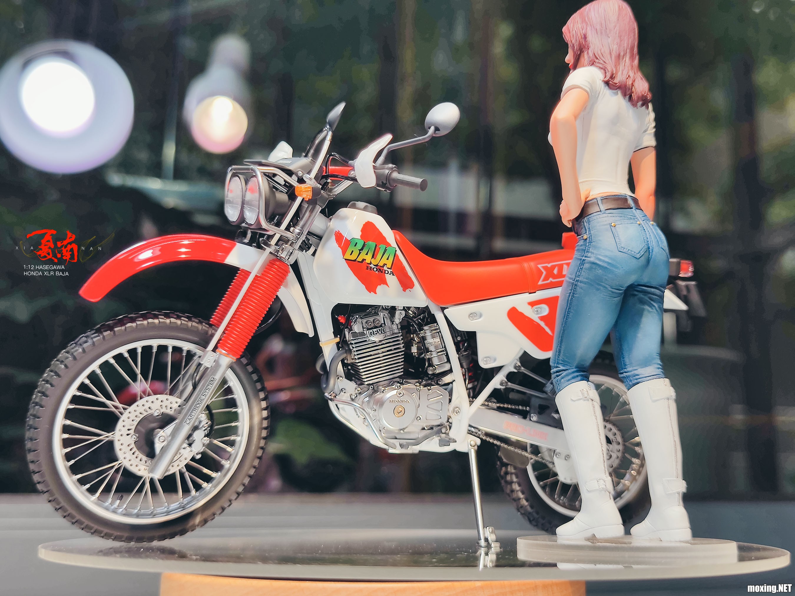

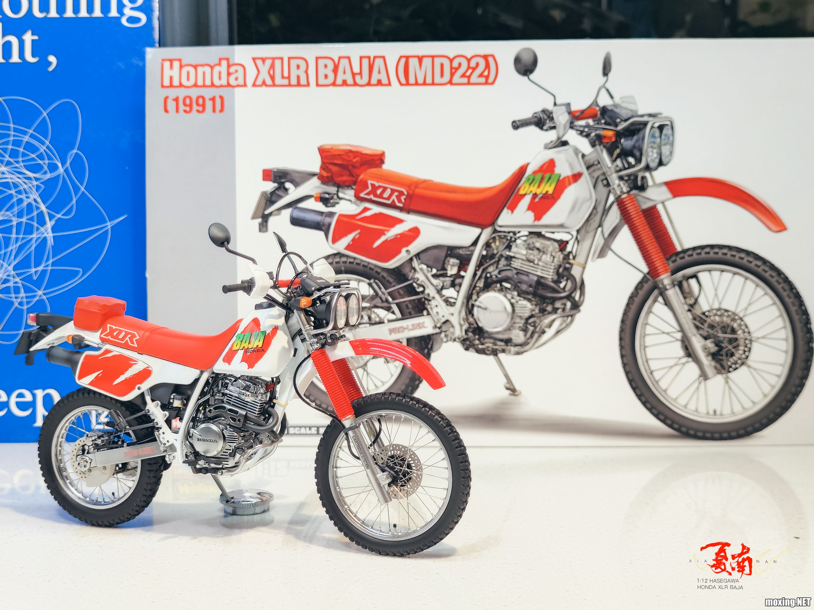

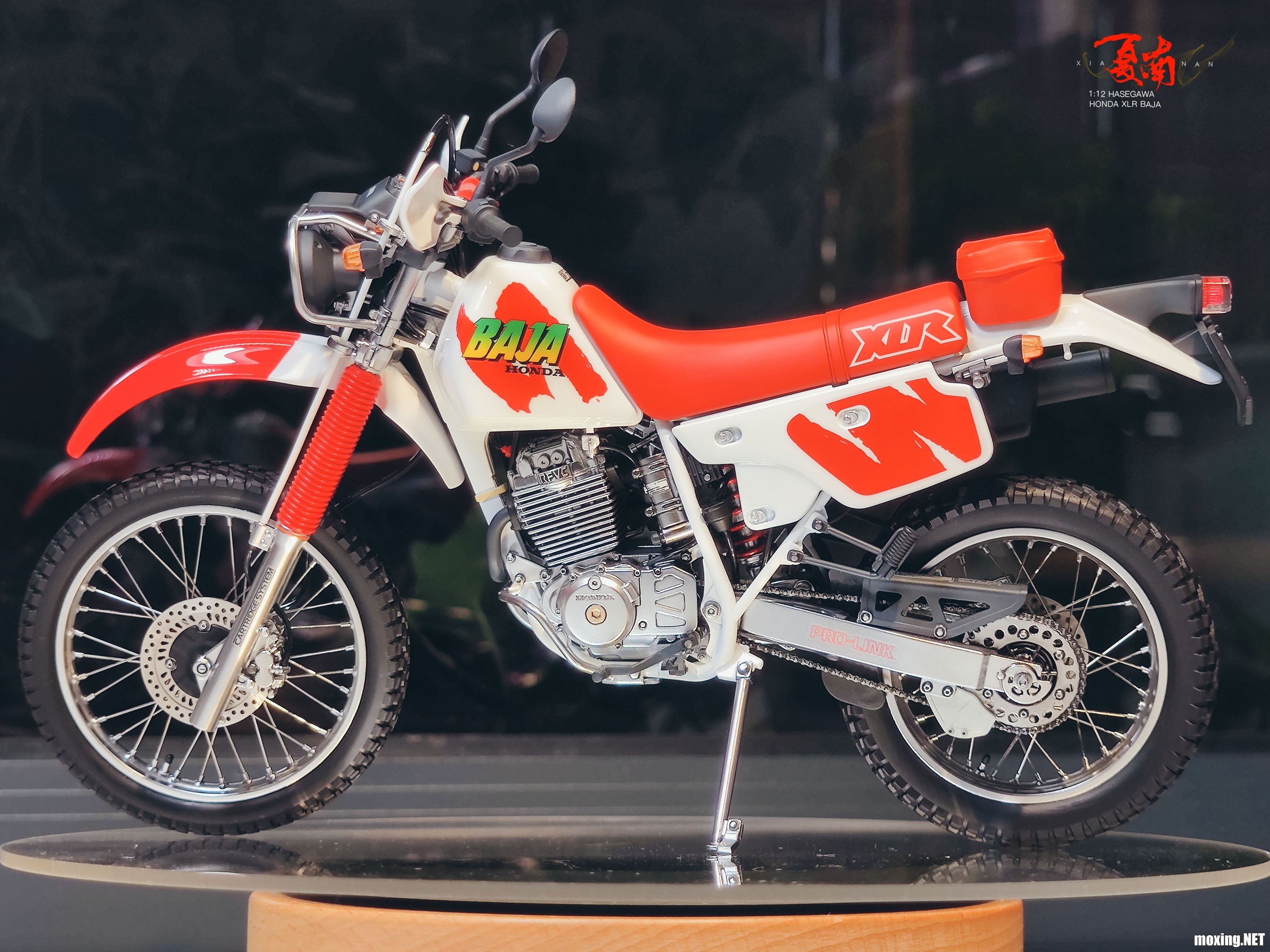

成品照
制作总结
从开始制作到完成,经历了三个月的时间,拖了这么久,不是我不想做,而是我想做到尽量没有遗憾,所以给自己的制作压力也比其它套件高。越是想做好,反倒越是不敢轻易开工,因为时间精力被其它事情分散,强行开工的话,反而可能出问题。
每次拼尽全力去制作的好处就是:不需要再做一次。因为不确定下次制作能超越甚至保持前一次的水准。
回到套件本身,我个人觉得这是近几年来最值得做的民用套件。因为越野题材的稀少,不少制作体验对我来说都极具新鲜感。
长谷川本身的开模精度、细节还原等都没有问题。除了轮毂辐条,碟刹等细节改件外,基本是按说明书直做。可以看到完成效果跟封绘比较接近。
