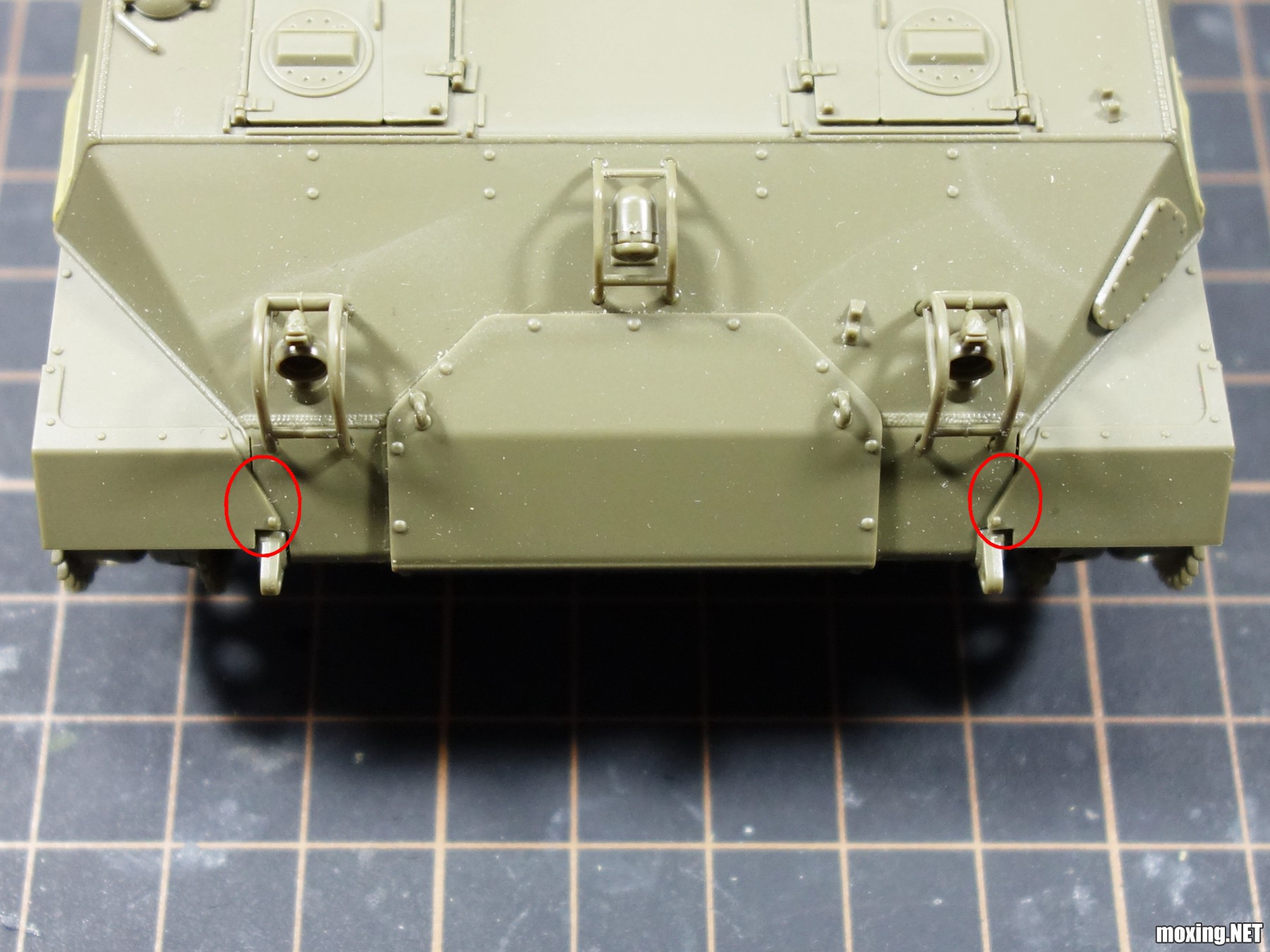

车体前部要留意下,如果挡泥板选择A式样的E17、E18零件,红圈处要卡在车体上

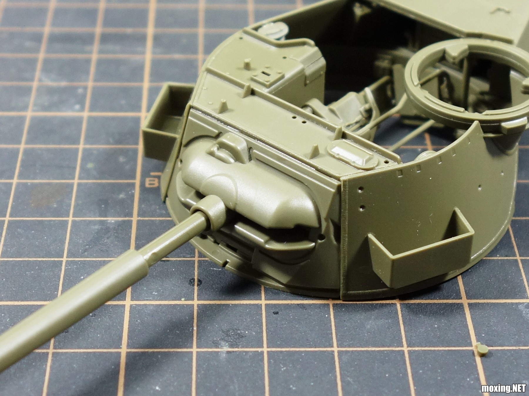

火炮部分零件稍微多点,组合度没问题;注意M18的主炮是斜45度安装的

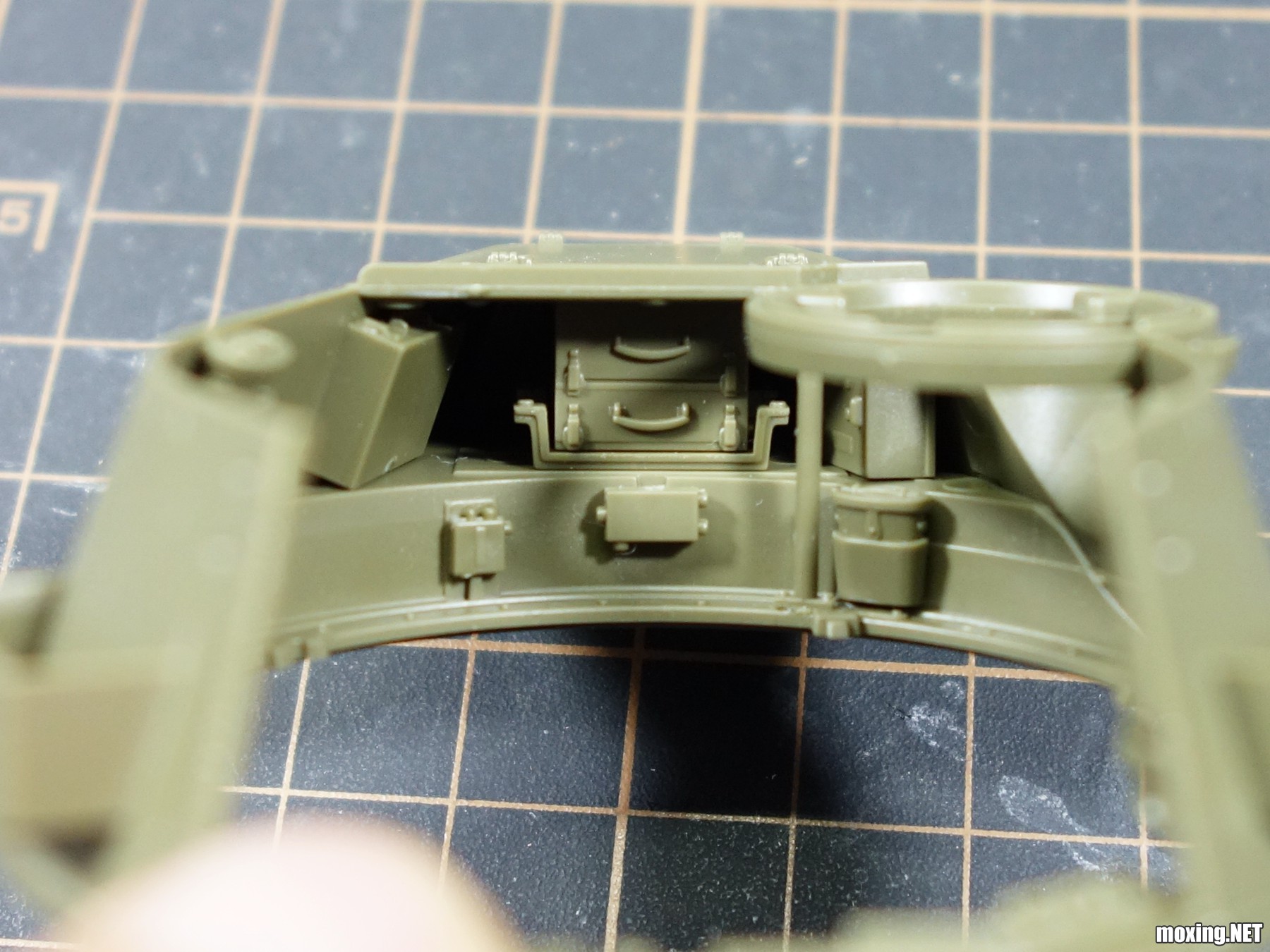

炮塔内构部分零件也不少,要注意下清理零件上多余的部分,稍微注意下安装位置和角度即可

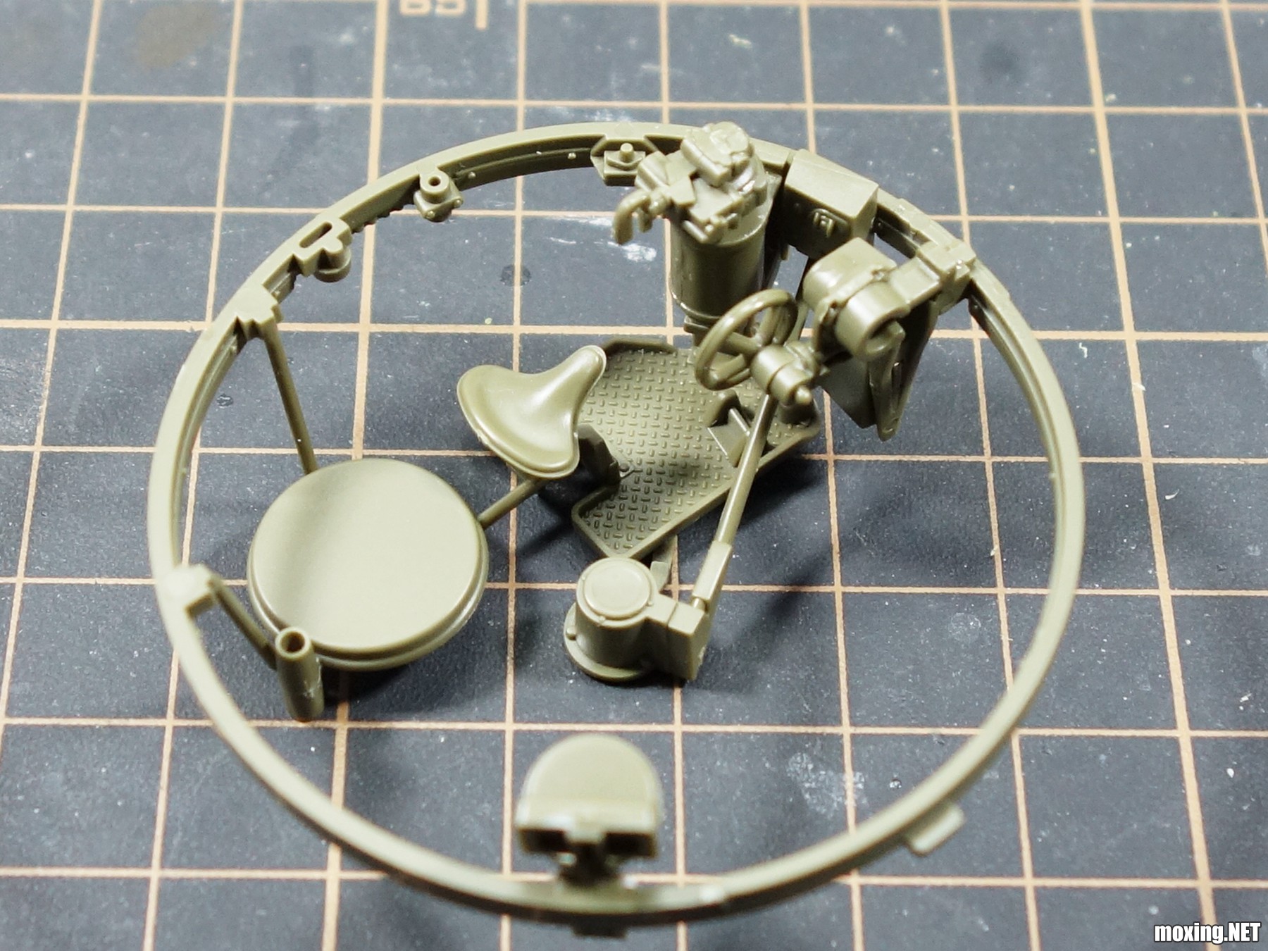

炮塔座圈上,留意下那个自行车座椅一样的炮手座椅的安装角度,前面要翘起来一点

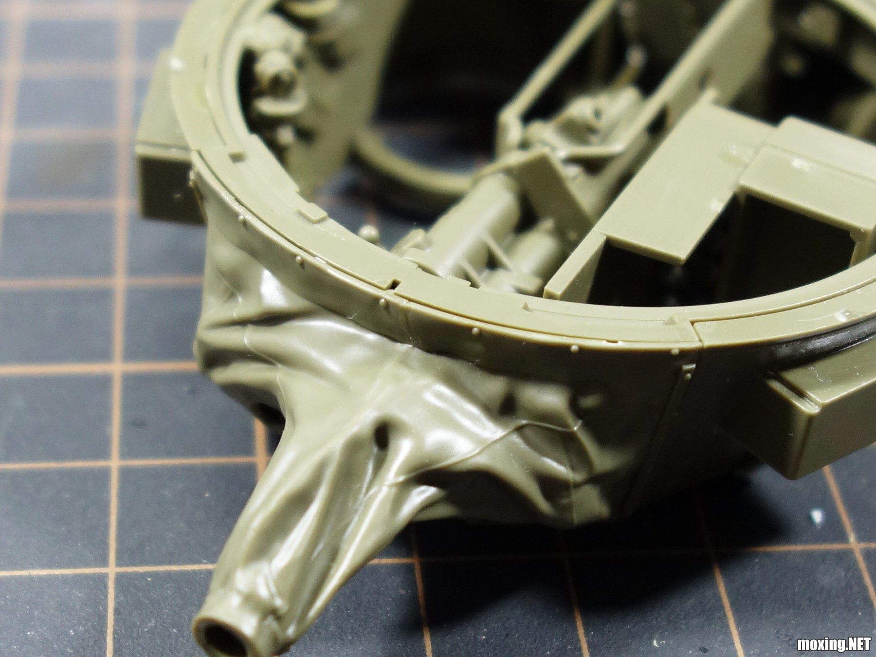

这里着重更正下,套件没有提供裸防盾,不能制作无防水布状态
防水布结合部位无需处理,但是座圈和炮塔部分就要处理接缝了

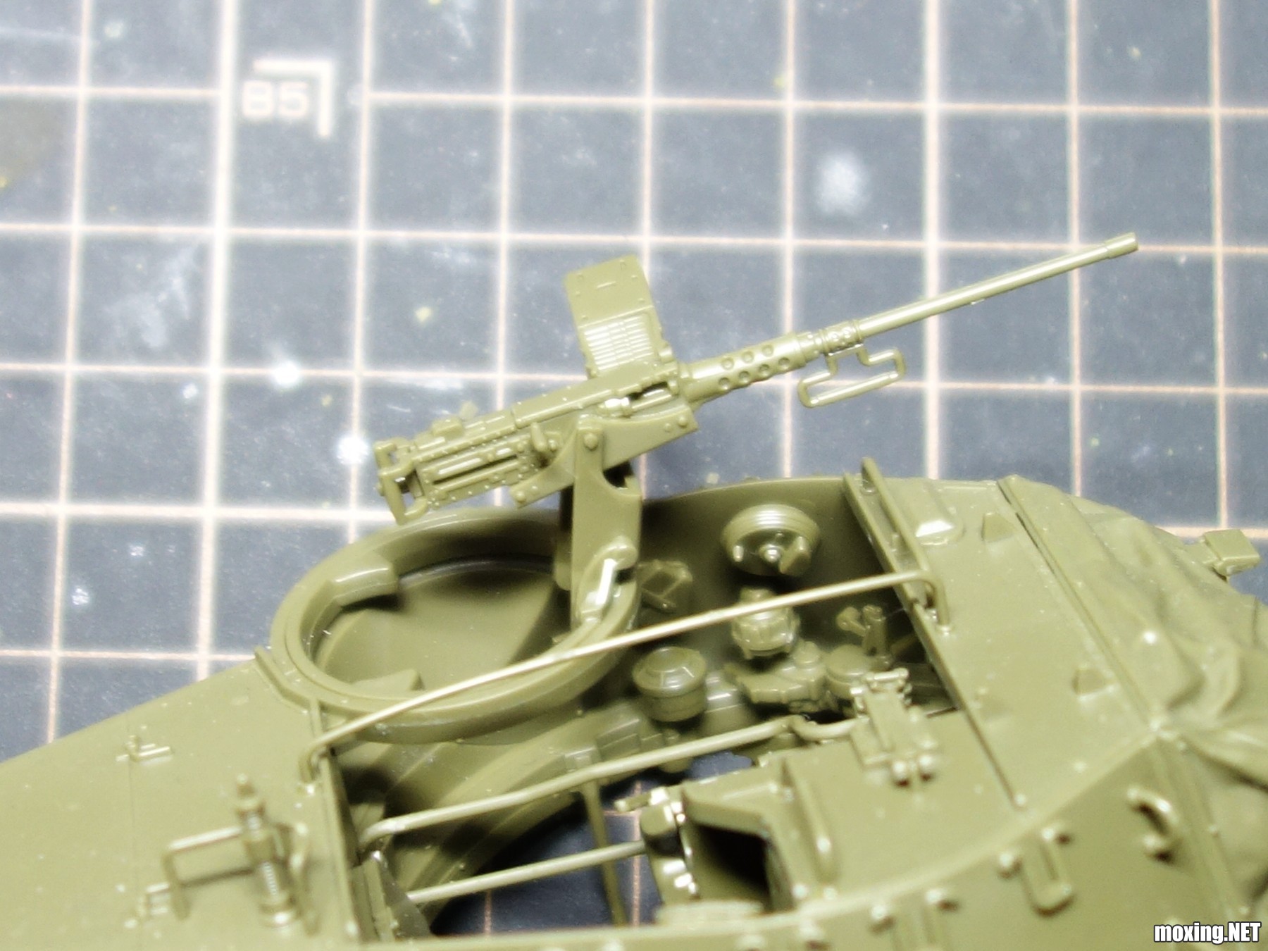

田宫新版的通用“老干妈”M2机枪,零件拆分后细节很不错,可惜就是枪口要自己钻出来
机枪安装上去后可以俯仰,但是底座又卡得比较紧,不会松松垮垮摇动
